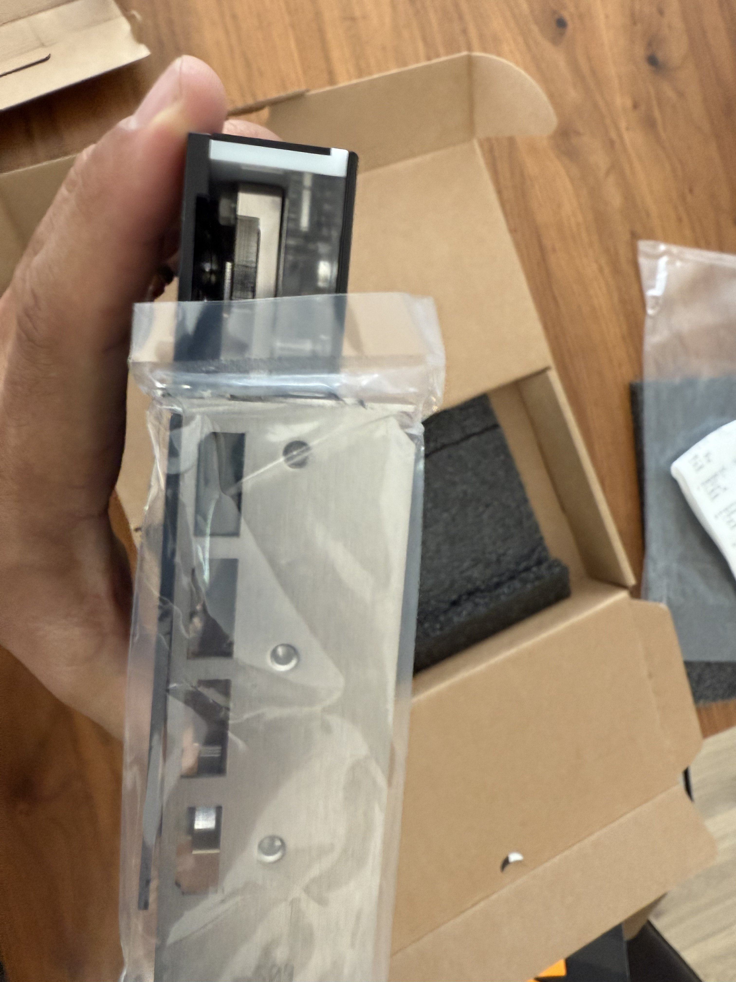

@mantiz: Hab gerade mal geschaut, Aussparung ist da / sollte erreichbar sein.
Hier Bild, wo der Schalter sitzt:
Hier Block mit aufgelegter Blende (bin noch nicht zum Umbau gekommen:
Das sie eine silberne statt einer schwarze Blende genommen haben ist schade (bei der schwarzen Kühlerversion).

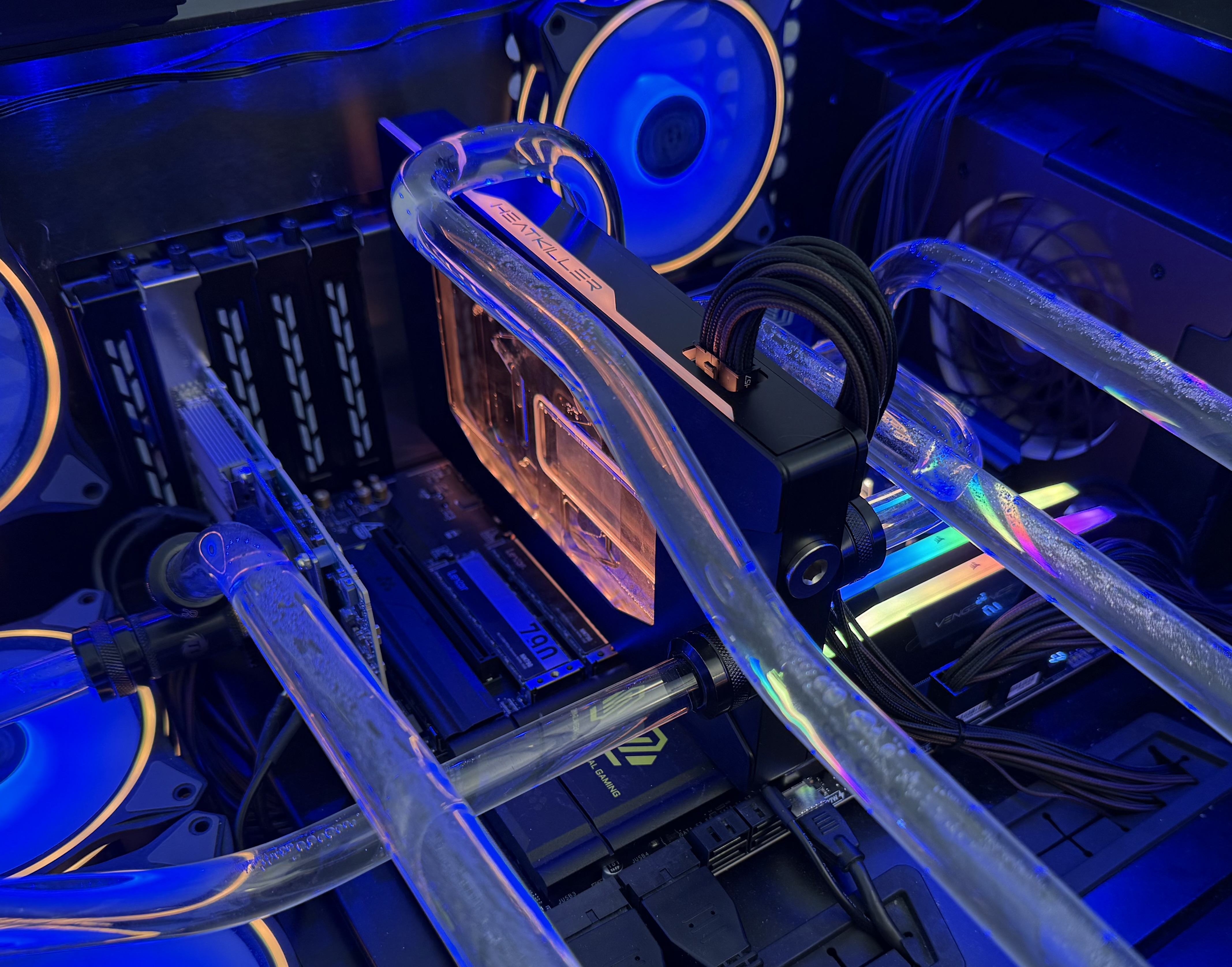

Nun läuft das System aber und gefällt mir echt gut.
Ich muss jetzt noch 4 Rohre biegen… und die habens leider auch in sich…

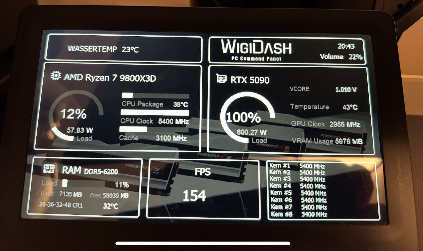

Ich hab beim Heatkiller V Ultra bei 550W und 140l/h ein Delta von 13° Wasser zu GPU und 20° Wasser zu Speicher.
Auf der GPU hab ich Liquid Metal verwendet.
Kannst du mal Furmark mit konstanten 600 W laufen lassen?

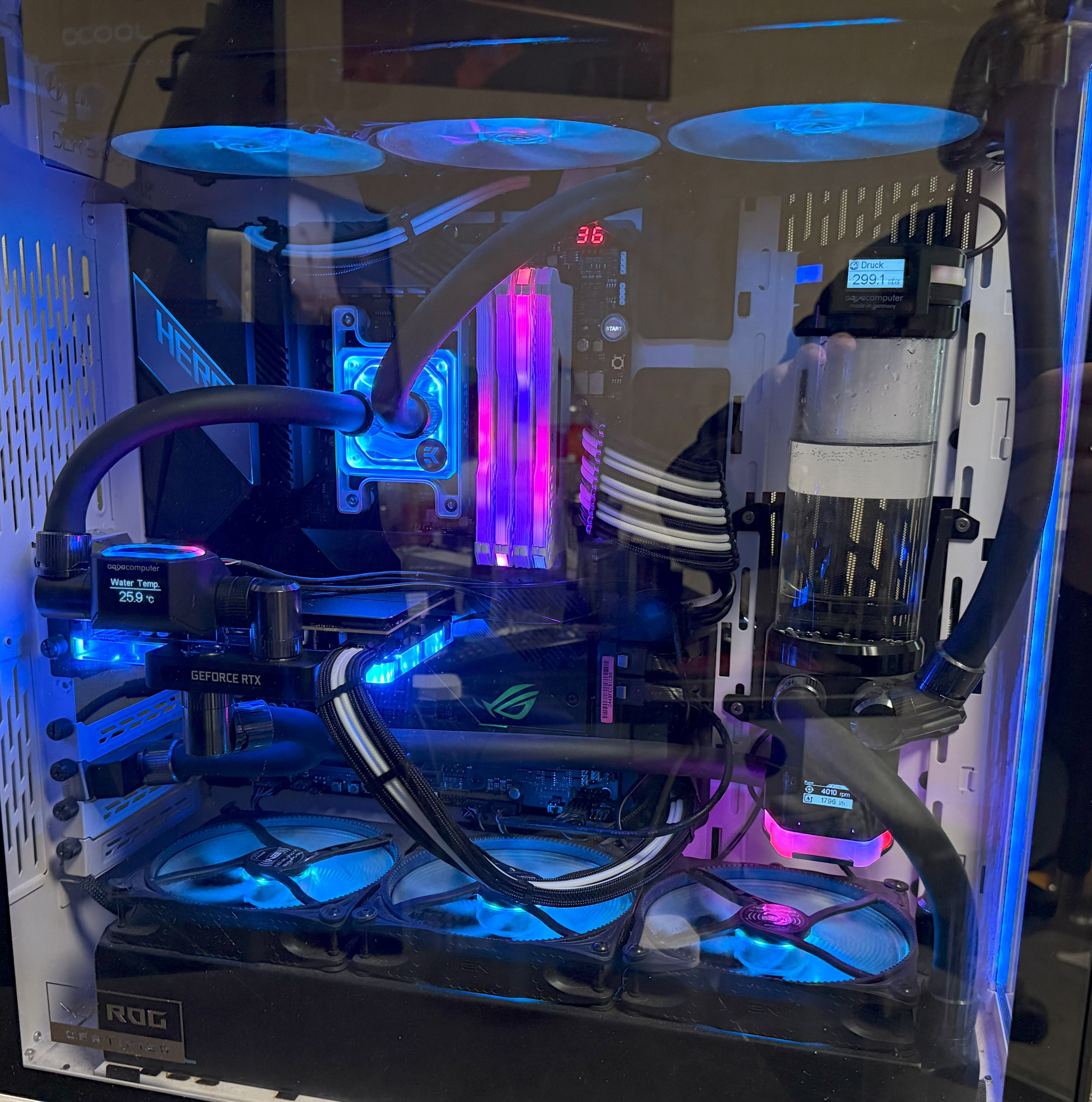

So ich habe meine MSI Ventus 3x 5080 jetzt auch endlich auf den Alphacool Block umgebaut. Ich habe PTM 7950 auf der GPU ansonsten habe ich die Alphacool Pads verwendet weil Putty habe ich mich nicht dran getraut. Für den Burn IN habe ich den Mora aus dem Kreislauf genommen und bin so nach 30 min Superposition Stresstest in 4k High auf 49 Grad Durchschnitts Temperatur gekommen Somit sollte der Burn In erfolgreich gewesen sein. Im Idle habe ich bei 26 Grad Wasser eine Idle Temperatur von 26-27 Grad. Meine 3090 Strix mit EKWB Block war locker 15-20 Grad wärmer. Und was mich am meisten freut, ist das ich absolut 0 Spulenfiepen habe. (die 3090 war dies bzgl. einfach nur die Hölle) Beim 3d Mark Steel Nomad komme ich auf 47 Grad GPU Temp bei 28 Grad Wasser bei 2857Mhz. Damit bin ich zufrieden. Ich würde gerne noch das Gigabyte 5080 WB Bios flashen damit ich ein höheres Powerlimit habe. Aber da ich noch ein 5950x habe ohne iGPU ist mir das noch zu riskant, da meine Karte nur ein Bios hat.

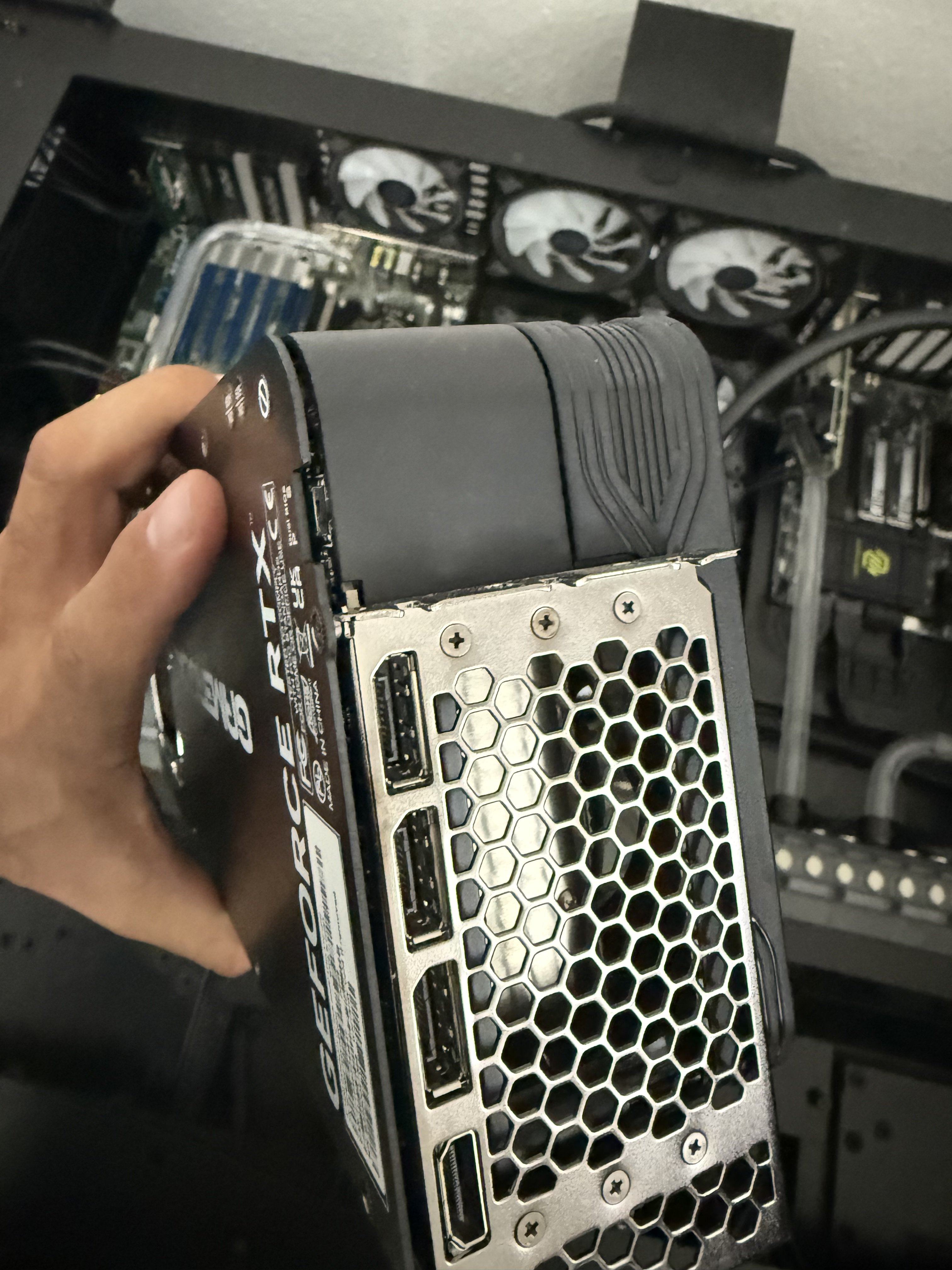

War die Palit leicht zu zerlegen oder muss man auf was bestimmtes achten ?
Ich hab die schon vor Monaten zerlegt, also erinnere ich mich nicht mehr so genau. War aber eigentlich nicht so schwer.
Halt die Backplate abschrauben und dabei nicht die Schraube unter dem Siegel nicht vergessen.
Dann die Schrauben vom Spannblech der GPU los schrauben.
Die Wärmeleitpads haften stark, also muss man die Platine vorsichtig vom Kühler loswackeln.
Die Lüfter Kabel gingen schwer raus, die hab ich am Ende durchgeschnitten und dann die Reste entfernt. Geht aber sicher auch anders.
War ziemlich simpel: Backplate runter, 4 Schrauben von Spannblech, dann an den Ecken jeweils sanft anheben und dann ging sie bei mir recht easy vom Kühler ab. Dann an der Längsseite gegenüber von den Kabeln hochklappen und dann kann man die mit etwas Geduld und Herz abzupfen. Musste da jedenfalls nichts durchschneiden.

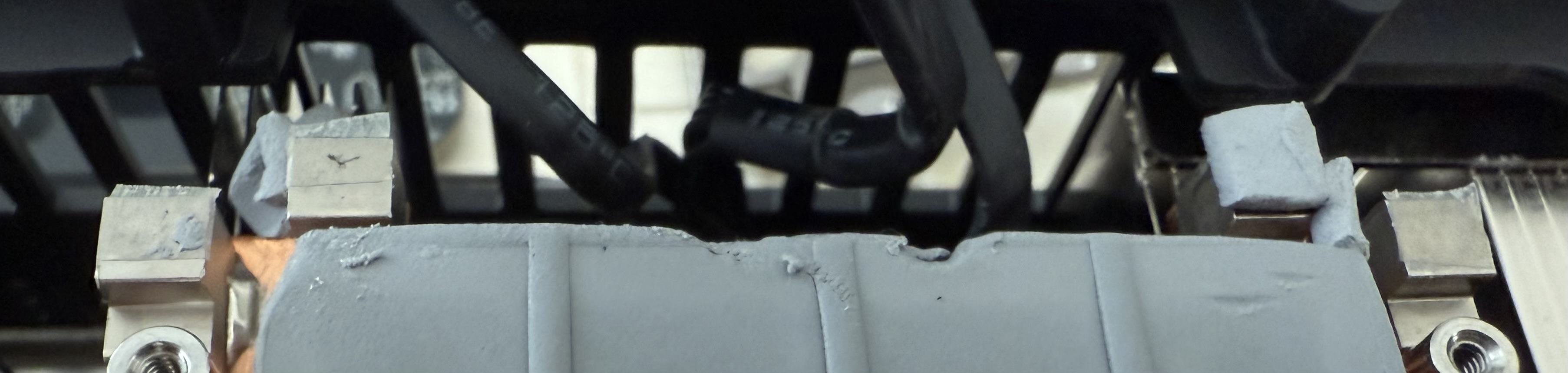

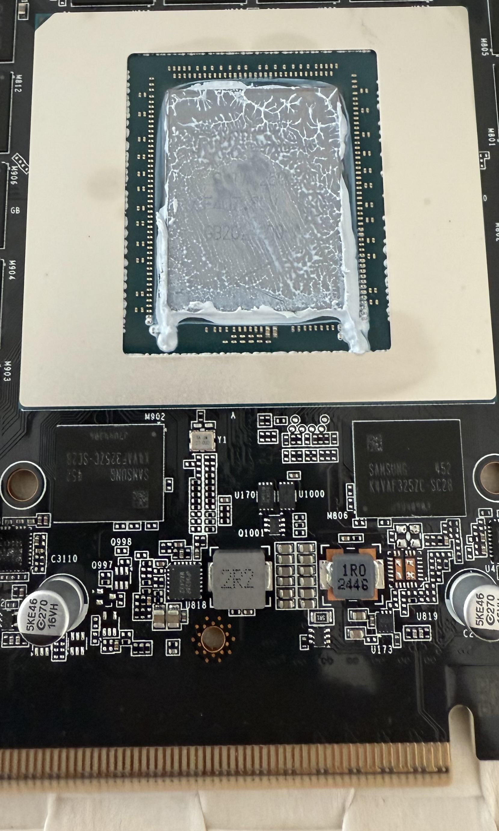

Empfehle tatsächlich Palit-Ownern mal unter den Kühler zu schauen, denn bei mir war an 4 Stellen die Folie noch unter den Pads - nicht so geil…
Auch die Wärmeleitpaste gehört wohl eher zur dünnflüssigeren Sorte: wie man auf dem Bild oben ja sehen kann, steht die bei mir Oldschool-Desktop-like vertikal (geht auch nicht anders) und die WLP hat sich über die ersten 3 Monaten durchaus schon auf die Reise begeben - die pumpt‘s ordentlich raus und fließt fröhlich nach „unten“.
