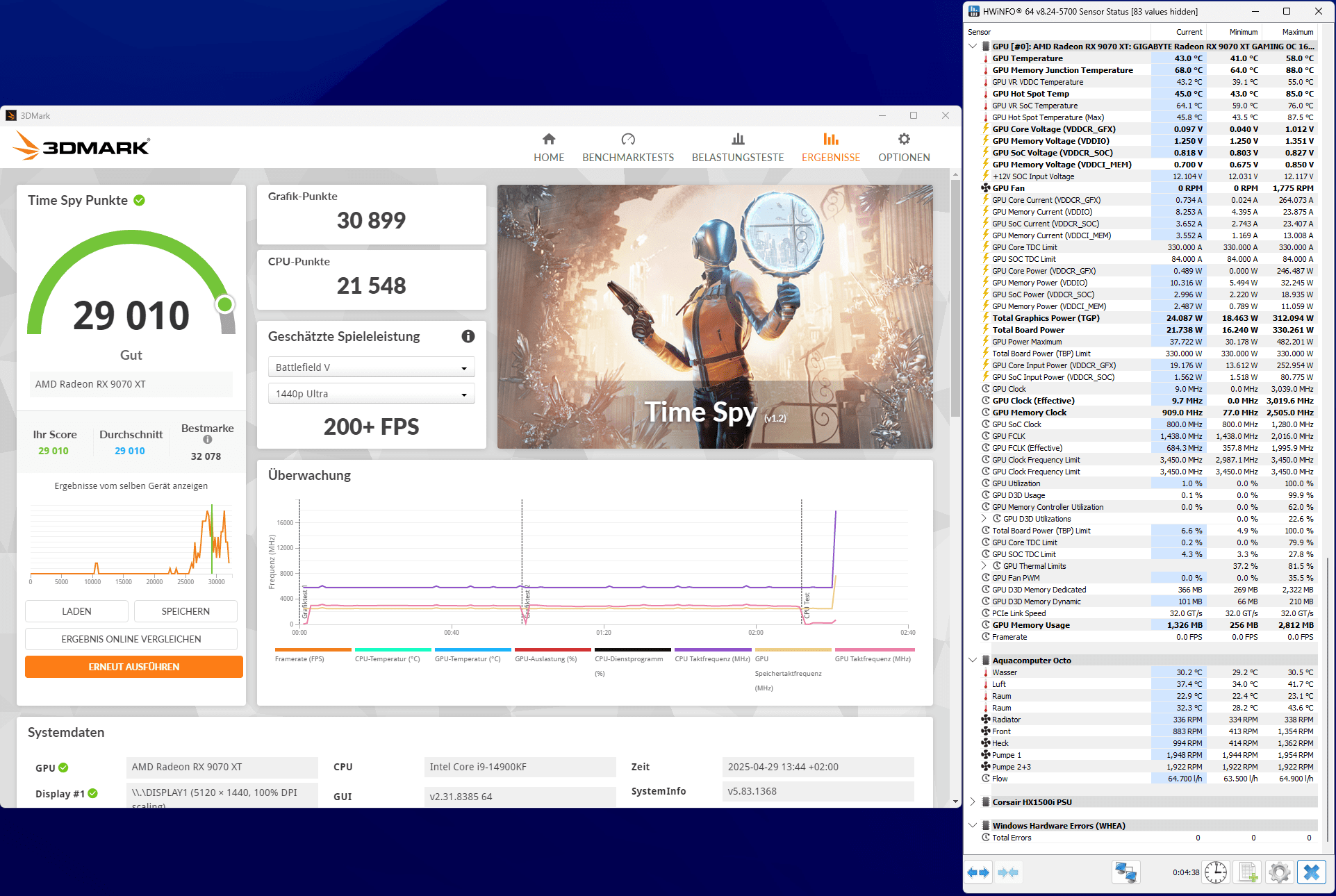

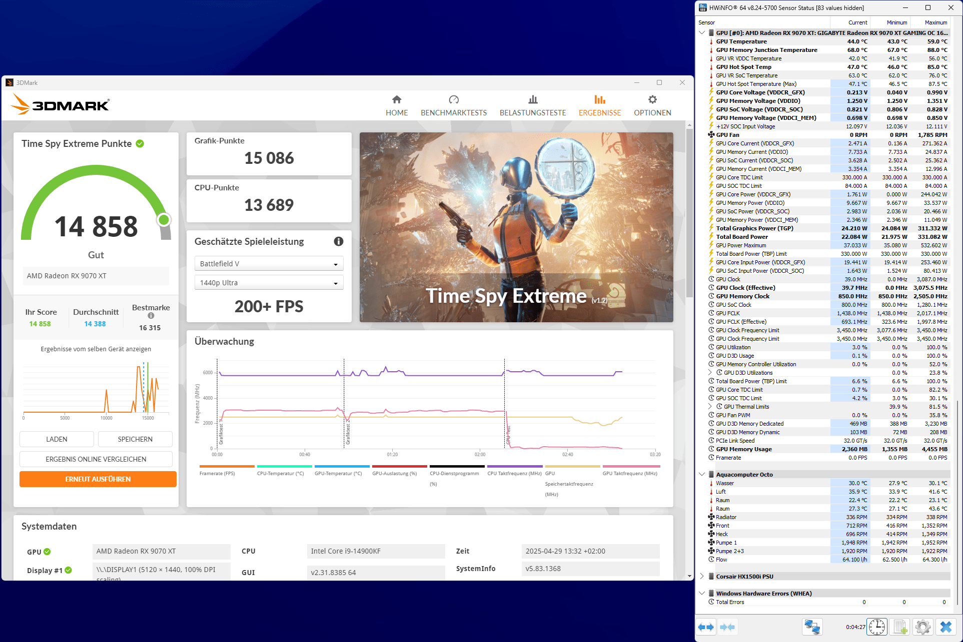

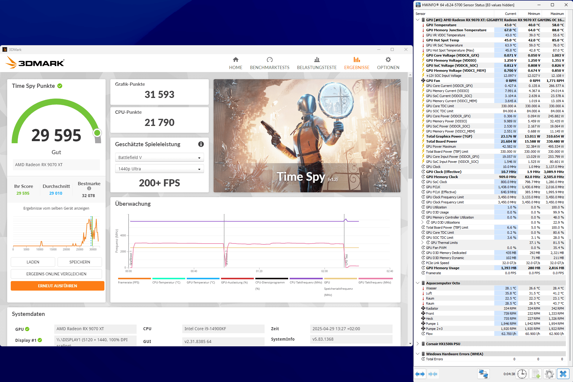

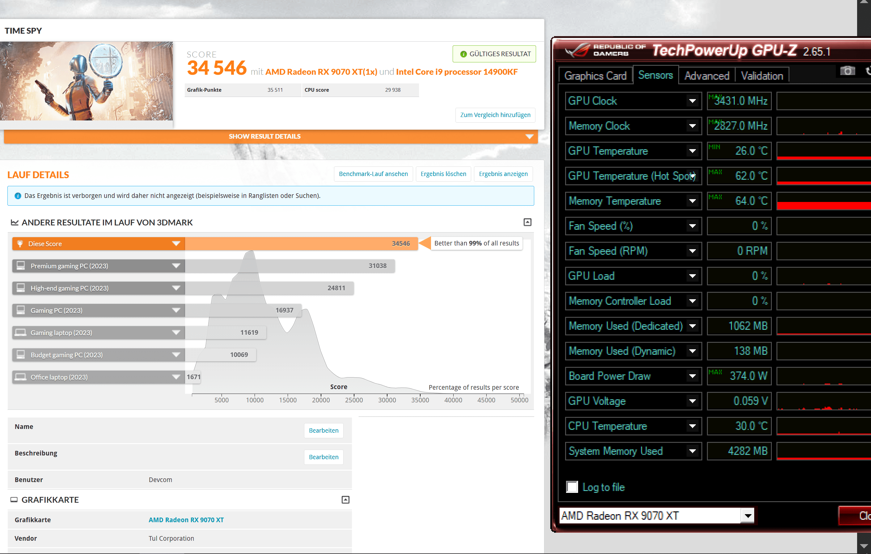

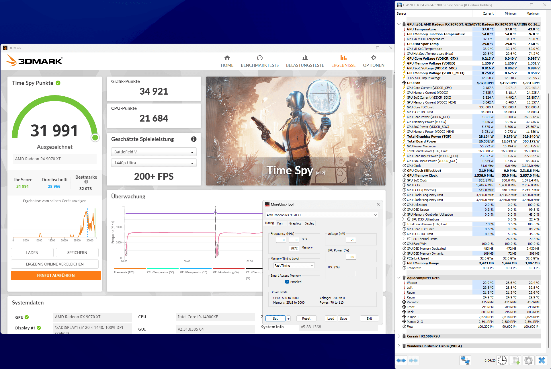

Mal in harter TS-Währung was gezeigt: rund 100 Punkte unter dem bisherigen Highscore, diesmal erzielt mit -120 mV GFX VID (0x0018) plus reduziertem Treiber-Offset.
Funktionieren tut das also mit der Kombination. Ob es für bessere Ergebnisse reicht: Testen ist halt aufwändig mit zwei OS, und spätestens, wenn man SOC und MEM mit reinnimmt, wird es unübersichtlich. Aber die zusätzlichen "Regler", die hellm gefunden hat, werden definitiv nicht schaden bei der Highscore-Jagd.

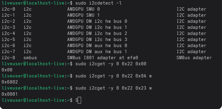

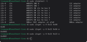

MPT für Linux, ja, ist seit Ewigkeiten auf dem Plan. Gibt da aber auch eine Alternativen, und ich glaube sogar MPT bekommt man unter Linux mit WINE zum laufen, besteht ja nur aus Windows API. MPT kann auch .mpt Dateien speichern, davon schneidest du dann die ersten 0x100 bzw 256 Bytes ab, den Rest speicherst du als Blob unter /sys/class/drm/card*/device/pp_table.
Zu I2C, ja, geht ohne Umstände. Lad dir die Software zum EVC2 von ElmorLabs herunter, dann noch recherchieren was für Controller du auf dem PCB hast und du hast deine Register-Addressen.

Ich bekomme die CPU Punkte natürlich nicht zusammen :cry:

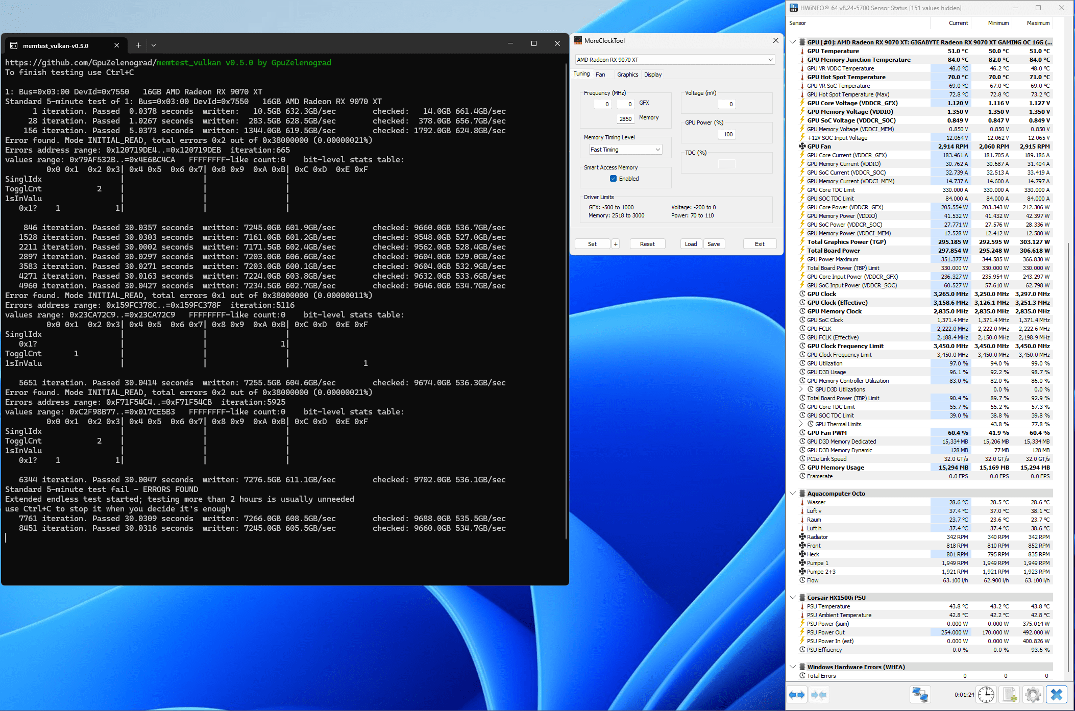

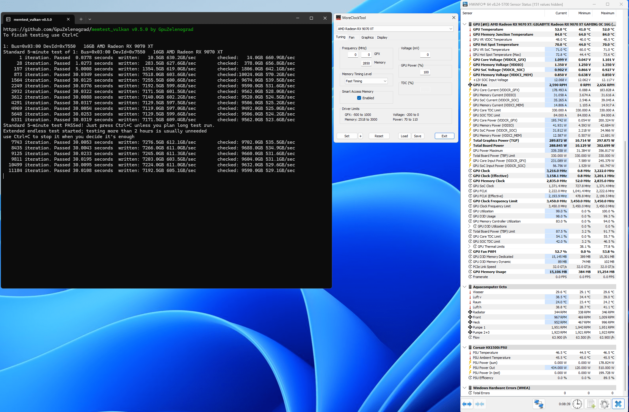

Danke. In der Zwischenzeit kurz, was ich vorhin gemacht hab: deinen VRAM-Versuch nachgestellt, mit +25 mV VDDCI und +50 mV bei dem Wert, den du GDDR6 nennst und für den ich nach einer Begriffsklärung gefragt habe.
Das wurde angenommen. Festgestellte Spannungsänderung in HWiNFO während memtest_vulkan, siehe unten:
  • VDDCR_SOC + ca. 75 mV
  • VDDCR_GFX + ca. 25 mV
SOC und GFX? Passt das zu den Erwartungen?
Ein Effekt in Bezug auf Fehlerfreiheit in memtest_vulkan wurde wie bei dir erzielt. Der Durchsatz allerdings blieb beim zu hohen Speichertakt genauso schlecht wie vor der Überspannung. Im dritten Bild sieht man in den letzten drei Zeilen "checked", auf welchen Wert die Datenrate nach einer Reduktion von 2850 auf 2818 MHz steigt. Vorläufige Schlussfolgerung: Entweder es braucht noch mehr Spannung für den/die mem-related Register (welche das sind, muss ich noch verstehen). Oder die interne Fehlerkorrektur des GDDR6 lässt sich nicht durch Voltage besänftigen.

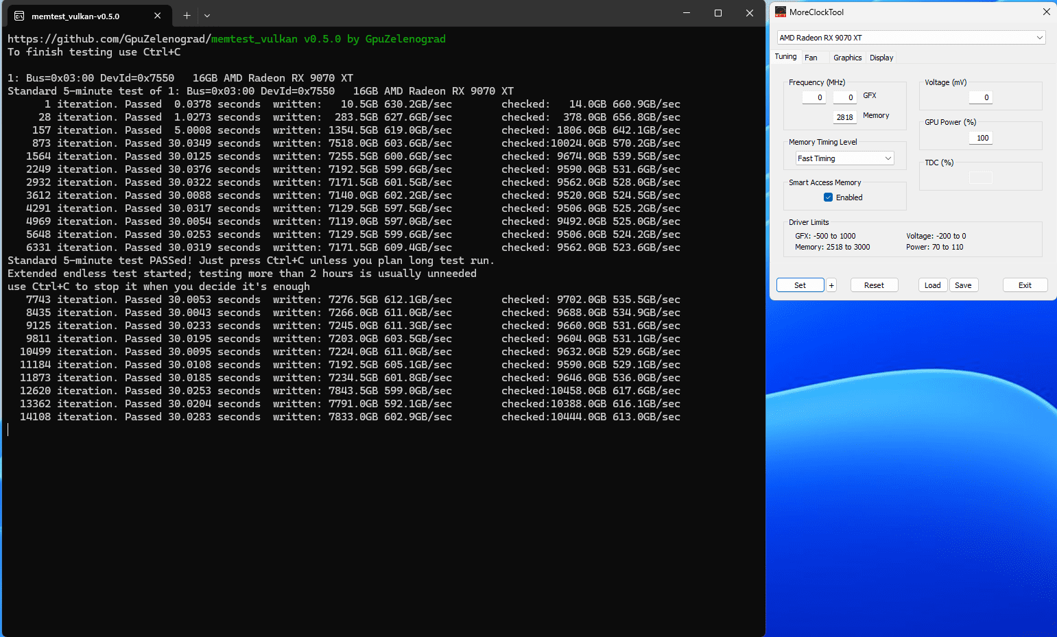

Nach aktuellem Erkenntnisstand habe ich bei meinem dilettantischen Schnellversuch die VDDCI verringert, beim GDDR6 die Spannung erhöht. Ich habe diese Werte, es waren 0x01FC für VDDCI und 0x000A für den GDDR6, einfach mal eingetippt, schon liefen die Iterationen durch. Ohne auf Monitoring-Daten oder sonstwas zu achten hab ich dann nur jeweils versucht den Wert wieder auf 0 zu redusieren, nur beides zusammen brachte den Erfolg.
Hat sich seit Polaris oder Äonen nicht verändert bei den Radeons, VDDIO und VDDCI stehen in Korrelation zueinander, da ist nix mit Spannung und Takt rauf und einfach alles wegkühlen, schon ist das OC fertig.
Ich hab auch mal -80mV auf den Speicher gegeben, das waren schon ein paar Grad weniger im Vulkan-Test. Einen direkten Vorteil in Performance könnte man aber mit der Lupe suchen, aber auch das war ein schnelelr Versuch ohne wirklichen Hintergrund. Die VDDIO im HWiNFO habe ich mir aber angesehen. Da ist kein Arbitrator drauf, der wieder gegen dein VID-Offset arbeiten will. D.h. es waren tatsächlich 80mV weniger.

SOC ist Loop 1 auf der Adresse 0x24, GFX ist Loop 1 auf der 0x22.
Mem wäre Loop 2 aus der 0x24. Insofern passt es glaube ich zu dem was Du eingegeben hast.
VDDCI geht mit Ramtakt hoch, so war das doch, oder? Dann braucht man darauf wahrscheinlich tatsächlich keinen zusätzlichen Offset. Ich hatte das Testen hintangestellt, weil mein Ram sich generell wenig taktfreundlich zeigte. Mit zu viel VDDCI hatte ich dann Abstürze. SOC hatte etwas Stabilität gebracht und den Durchsatz etwas stabilisiert. Mem auch. Aber wie ShirKhan schreibt, eher nicht viel mehr Durchsatz.
Daher vielleicht wirklich VDDCI bei hohem Ramtakt eher etwas runter, die beiden anderen moderat rauf?
