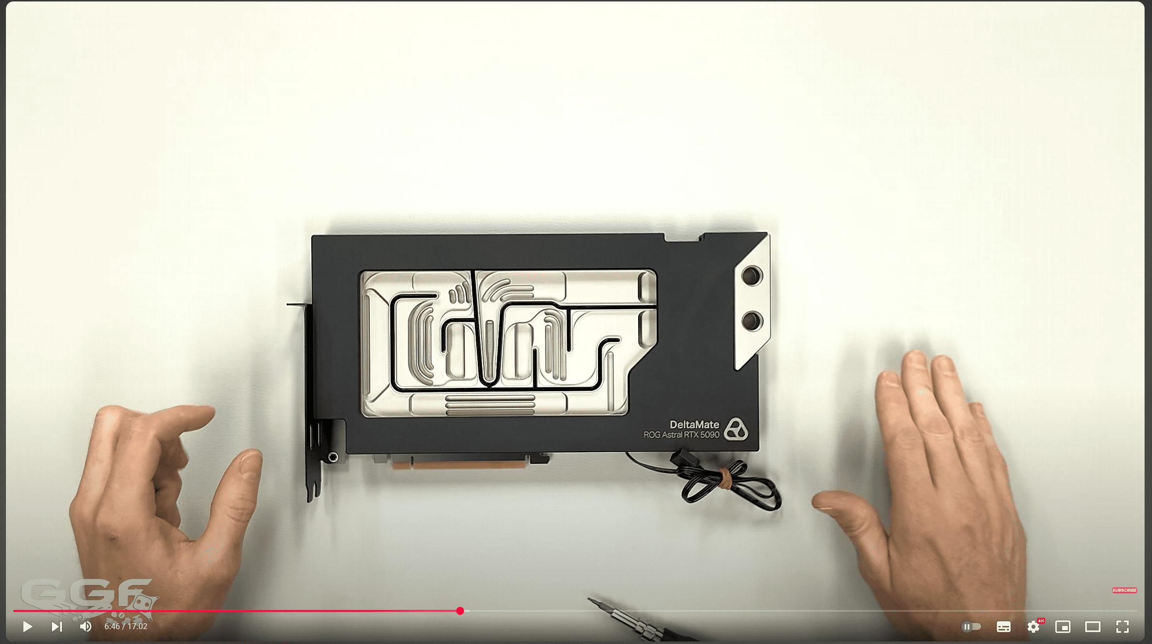

Den Delta Mate gibt es wohl auch mit verschiedenen Terminals, im Video von GGF Events ist ein anderes montiert
Ich HASSE Videos - gibts irgendwo ein paar anständige Bilder von dem Ding aus den verschiedenen Blickwinkeln, zerlegt usw.?

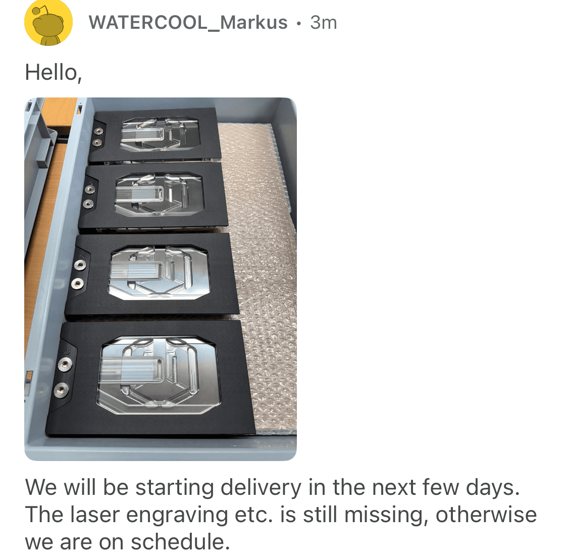

du hast Recht, sorry, ich war im Kopf schon bei Morgen. Ungeachtet dessen scheints laut Markus ja vorwärts zu gehen. Zumindest keine „Coating“ Probleme mehr vorzuschieben.
...na wenn dann hoffentlich nicht noch der Laser bei der Gravur 100te Blöcke verhunzt... :d

Relevant ist ja ob die Vorbestellungen tatsächlich heute rausgehen.

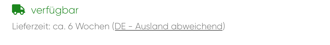

Sieht nicht so aus, hab heute jedenfalls keine Versandbestätigung bekommen. Vorbestellt hab ich Anfang Februar. :haha:
Ich auch nicht. Aber der Tag ist noch jung und diese Woche würde mir auch reichen. Jetzt allerdings nochmal 6 Wochen fänd' ich eine Frechheit.

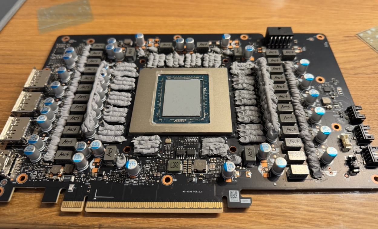

Endlich kann ich meine msi 5090 Trio umbauen
Zum Einsatz kommt das Honeywell Ptm7950 sowie das Ht-10000. Das ht-10000 von Eugen kommt in einer spritze und lässt sich so mit etwas Kraftaufwand schön auftragen

Bin gespannt auf deine Temps, zumal wir HT10000 und PTM7950 beide benutzen. HT10000 ist jedenfalls sehr leicht aufzutragen und leicht sparsam zu nutzen. Habe nur 15g gebraucht für VRAM und Spawas. Auf die Spulen hab ich nichts gelegt. Sollen ja nicht so kühl werden, da sie dadurch nur lauter werden. Habe zur Sicherheit bei Ali 3mm dicke Pads zur Dämmung bestellt, die weich sind und schlecht kühlen. Da meine Ventus aber kein Fiepen hat, zumindest höre ich mit dem Ohr an der Karte nichts, musste ich nicht dämmen.
Bin jedenfalls auch gespannt, ob du beim PTM7950 durch Burnin bessere Temps bekommst. Bei mir blieb der Delta Wert bei ca. 22-23 Grad auch nach der 6. Runde Burnin.
Mit dem alphacool block sollte eigentlich ein delta von 12c möglich sein… den burn in führe ich ohne wasser durch. Lasse die gpu sich bis auf 70c aufheizen und lasse sie wieder abkühlen…. Das ganze mache ich 10 mal.
Temps werde ich mitteilen wenn die gpu im Kreislauf eingebunden ist 😊.
Ich habe nach den moras ein temperatursensor. 12c delta hatte roman mit der inno3d. Meine werte werde ich am we liefern können 😊
Dann wirds bei Dir eher nicht auf 12c delta rauslaufen;)
Je nach Durchfluss (122-33l/h) würde ich bei 600W was zwischen 17c und 26c erwarten. Das hört sich vielleicht schlechter an als die 12c. Aber je nach Durchfluss und Position des Sensors bei dem Test halt imho auch nicht relevant.
Davon ab sind 17-26 imho bei 600W nicht schlecht, wenn ich mir anschaue, dass ich bei der 4090 TUF mit nem Core bei 550W noch 24-33c je nach Durchfluss hatte.
