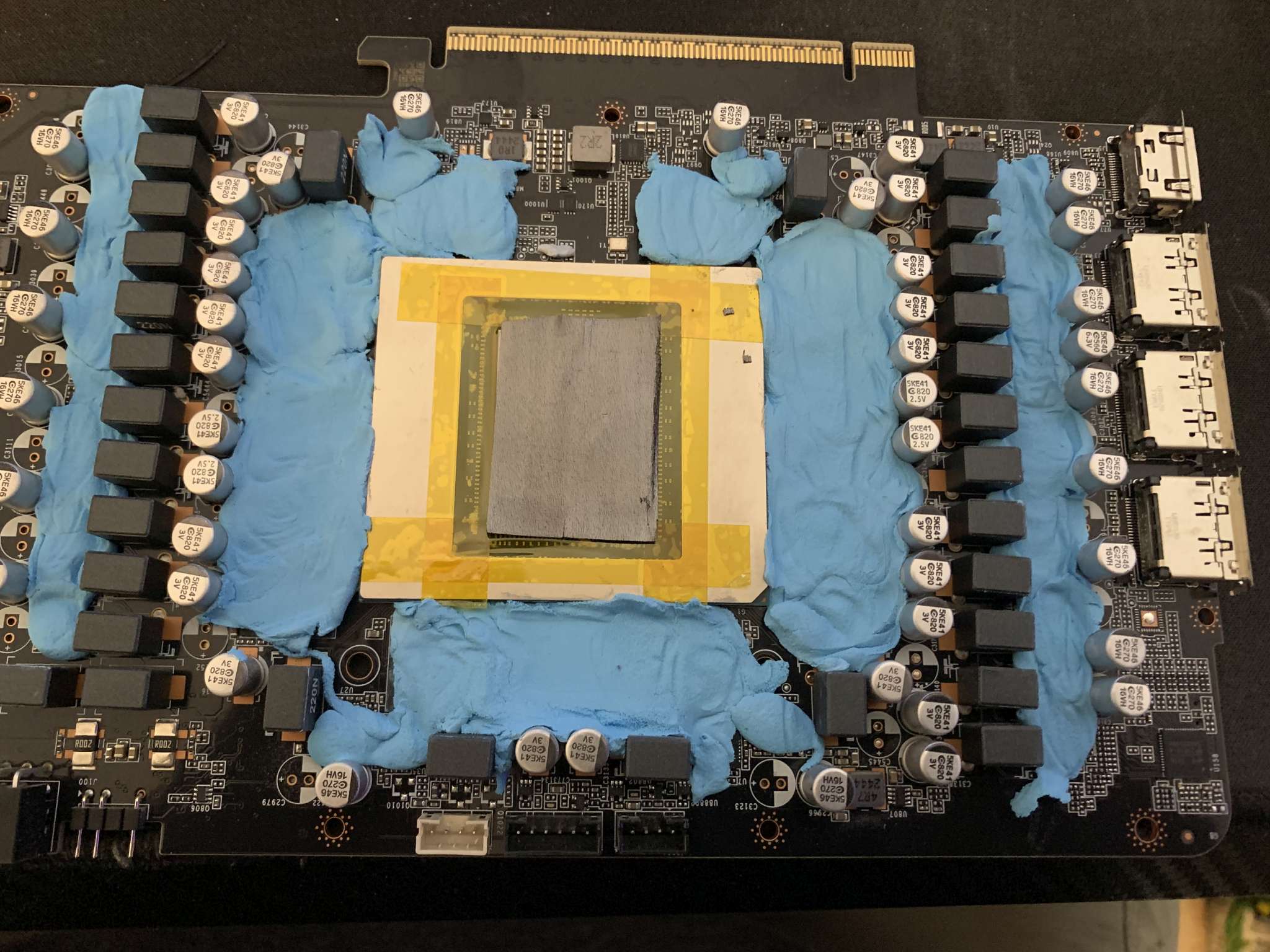

Na mal schauen .. erster Versuch.
Nur noch schnell die Reste vom Kryosheet entfernen. Der WC ist schon in Zustellung.
So eine Sauerei mit dem Putty :fresse:

WTF .. wie soll ich denn da nen Burn-In vom Kryosheet und Putty machen?

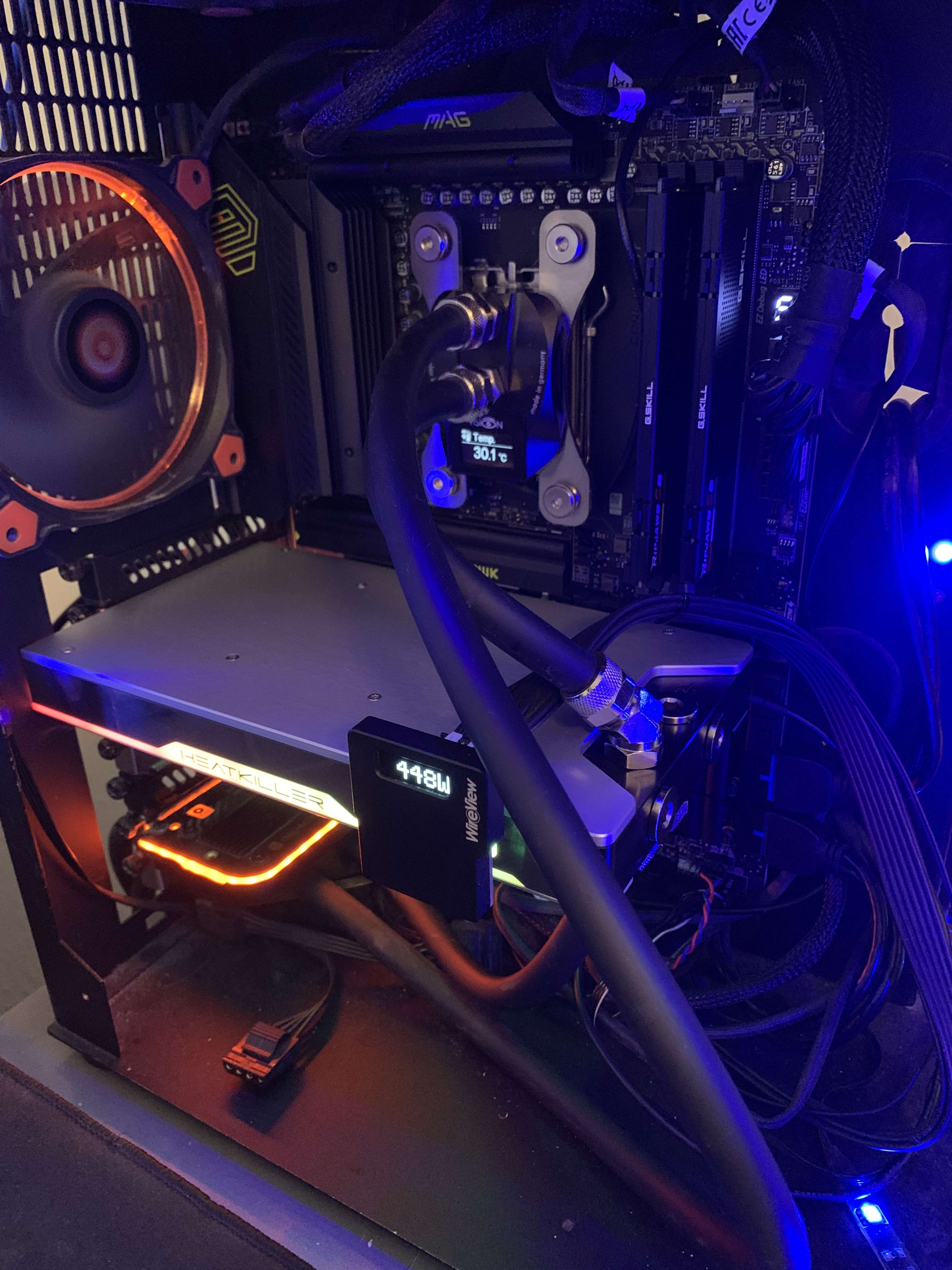

Das ist übrigens ein Delta von etwa 11K nach ein paar Minuten ohne Lüfter bei 600W Last wenn ich dem Vision an der CPU glaube.
Wie winzig die 5090 jetzt ist.
Pumpe aus und warten.
Mir wurde jetzt gesagt, dass weder Putty noch das Kryosheet ein Burn-In brauchen. Also los gehts. ZOCKEN^^

und dann wäre es ein Delta von 9°, was ich mir nicht vorstellen kann.
Einen Tick höher wird das Delta sein. Der CPU Kühler kommt ja nach der GPU und da ist das Wasser, je nach Durchfluss, ein gutes Stück wärmer. Ich denke von den 30 Grad kannst du gut 3 Grad abziehen. Wären also immer noch sehr gute 12 Grad und die decken sich mit dem was ich nach meinen Erfahrungen mit dem Heatkiller Ultra auf der 4090 erwarten würde.
Den Durchfluss weißt du nicht zufällig?
