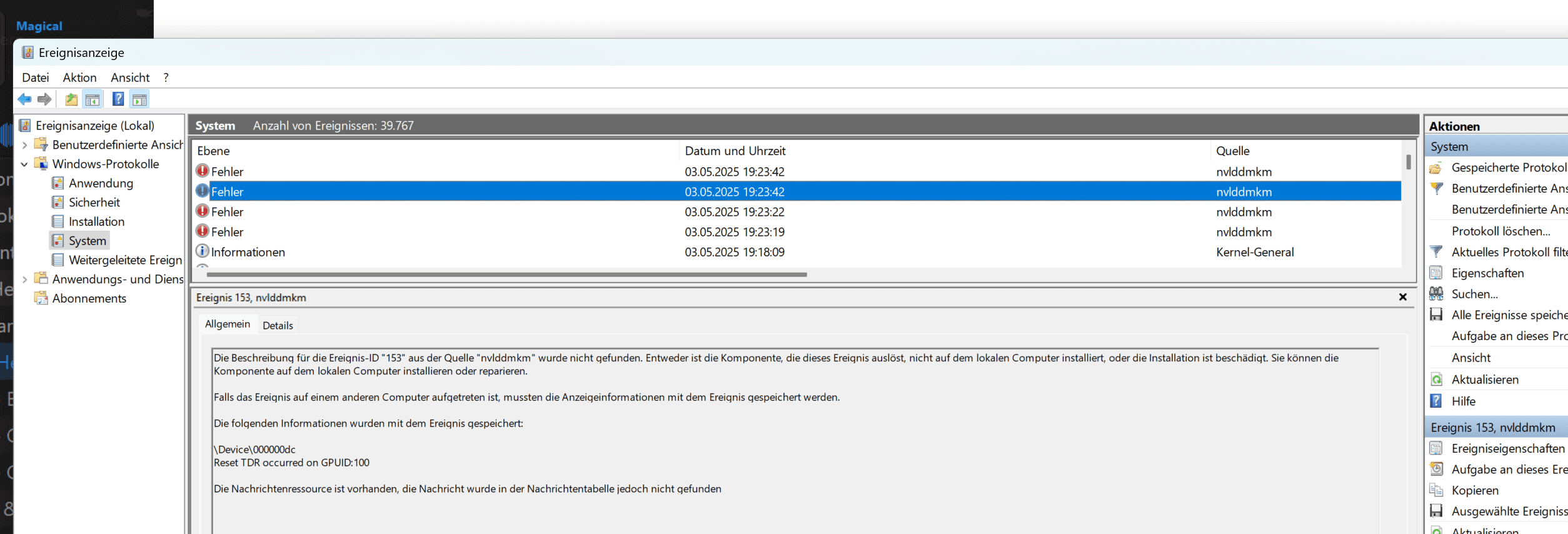

hatte bis eben noch den neusten treiber drauf
enshrouded ist mir beim umstellen von DLSS auf DLAA isntant verreckt
ereichnisanzeige spuckte 153 nvlddkm etc.. aus.
spiel neugestartet. 3 meter gelaufen > wieder verreckt...
echt strange.
hab nun den alten treiber aus märz drauf. mal schauen.

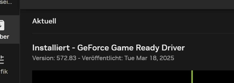

hab gestern den märz treiber wieder installiert.
bisher alles gut aber bei "nur" 1 crash pro tag ist das noch nicht aussagekräftig :d
