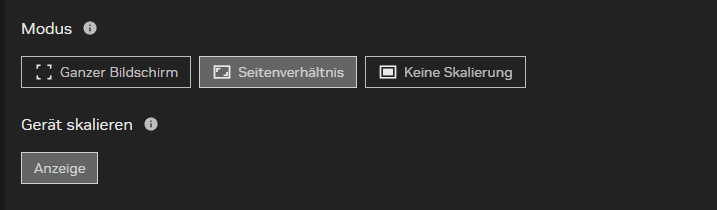

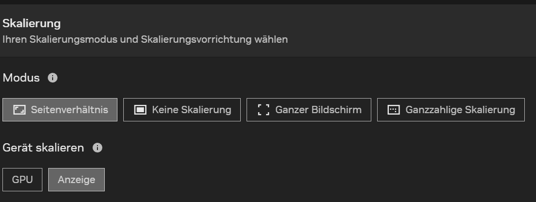

Einer hatte empfohlen in der Nvidia App von Display-Skalierung auf GPU-Skalierung zu wechseln. Läuft bei mir unter PCIE 5.0 schon eine Weile jetzt sehr stabil. Ist vielleicht ein Kalter aber wer weiß....ich teste weiter.
Interessant. Habe den Treiber immer mit NVcleanstall installiert ohne die APP und Telemetrie. Müsste ich mal schauen was diese Skalierung überhaupt ist und ob es da eine Einstellung zu in der Classic Steuerung gibt.
man könnte es trotzdem versuchen um zu schauen ob es nicht an andere Dingen liegt. Du schreibst ja selbst das du jetzt anderen RAM bestellt hast. Wenn es dieser sein sollte, schmieren auch Spiele weiterhin ab ob nun Gsync, FG oder DLSS aktiv ist.
