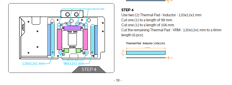

Kann mir hier zufällig einer beantworten, ob die EKWB Blocks für 5090 ASTRAL und TUF auf den Spulen aufliegen?
@cHio
Laut Anleitung (kann man im Shop von ekwb aufrufen) werden bei der Astral z.b 1mm-Pads auf die Spulen aufgelegt:
Danke fürs raussuchen! (y) Bin mir nicht sicher was besser ist, Spulen mit einbezogen oder nicht. Habe jetzt allerdings schon von 3 Leuten unabhängig voneinander gehört, dass mit dem EKWB Block Ihre 5090 plötzlich so gut wie kein Fiepen mehr hat, obwohl es davor grausam war.
Ich hab dies bezüglich eher die Erfahrung gemacht es wurde sogar eher schlechter.
Daher werde ichs jetzt einfach nochmal selbst ausprobieren und gleich auch die Spulen mit Putty "isolieren". Einmal EKWB Block und einmal Alphacool Block im direkten Vergleich.
Werde berichten.

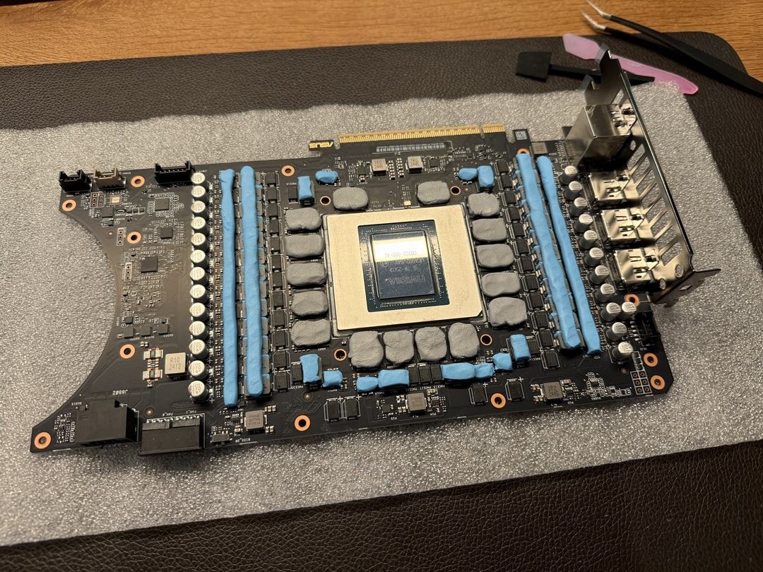

@cHio Da bin ich mal gespannt! (y) ... hab zwar Putty auf den Spulen bei meinem EKWB Block aber halt auch nicht so übertrieben mit dem Zeug. Von meiner Seite ist es nicht wirklich besser geworden.
Hast du das Putty nur oben drauf gepackt oder die rundum umschlossen damit?
Hier mal ein Foto:
Auf der Backplate habe ich gar nichts, bis auf den Stromstecker. Wollte mir eh mal den Abdruck vom Putty anschauen und mein PTM Pad noch auf die GPU legen.

Ich habe bei mir die von EKWB beigelegten Pads verwendet und höre keine Spulen mehr.

Yo meine TUF hat nach dem Umbau erstmal hart gefiept wegen zusätzlichen Pads unter der Backplate.
Nachdem ich die Pads rausgenommen, die Hotspot-Stelle mit Putty versorgt und die Backplate neu montiert habe, ist das Fiepen komplett weg, auch bei 600W Last

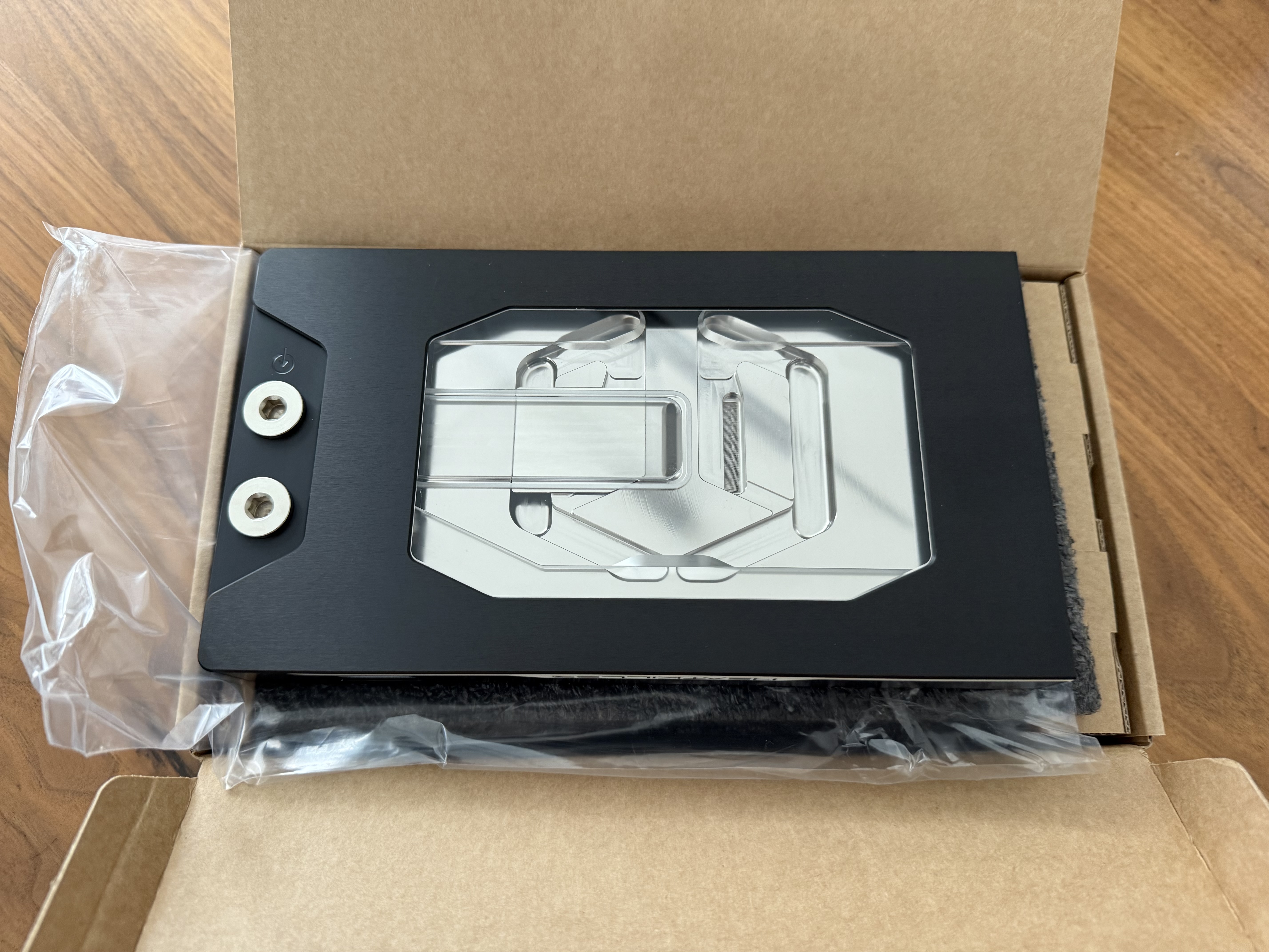

Yay! Ging schneller als gedacht! Statt Montag doch schon heute eingetrudelt:
Dann kann heute Abend gebastelt werden. Mit Rohre biegen und allem zipp und zapp wird das wieder ne ätzendere Aktion und dürfte später werden. Wartet nicht auf mich… :d
Haben sie also die Laser-Gravur doch weggelassen? :-)
Ich bin so neidisch, mir wäre die auch egal.
Die ist glaub nur oben, auf der schmalen Seite
Ist die Aussparung für Bios-Switch-Schalter vorhanden?
