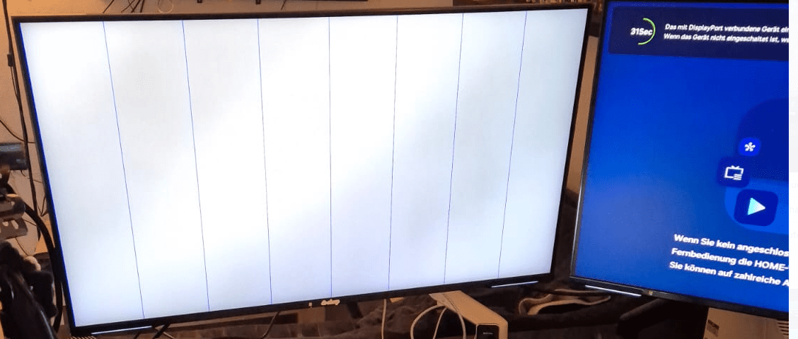

Ich hab ne Inno3D besorgt, auf Wasser umgebaut. Alles lief, alles schön. Abends um halb 12 Nachts stelle ich fest, dass ich Ein- und Ausgang verwechselt hab. Wollte das schnell noch umbauen. Dabei ist mir - ohne das ich das bemerkt habe, Wasser übers PCB gelaufen. Ein ganzer Schluck - wir reden hier nicht von ein paar Tropfen. Das hab ich aber nicht bemerkt. Den Rechner dann 10 mal bestimmt an und ausgemacht, bis der mir mit nem richtig schönen Fehlerbild abgekackt ist. Karte dann ausgebaut und geguckt und dann lief mir da der Schluck Wasser entgegen. Da war das Kind natürlich schon in den Brunnen gefallen. Karte wieder umgebaut auf Luft, hilft natürlich nicht, das hat vermutlich irgendwo einen kurzen gegeben. Hab die Karte zum Hersteller zurück gegeben, der mir die Garantietechnisch natürlich um die Ohren hauen wird.
Hab dann hier 3 Tage gesessen und geweint und dann teuer Lehrgeld bezahtl für 2. Karte. Wieder umgebaut auf Wasser. Jetzt zeigt die nach 3 Tagen plötzlich das selbe Fehlerbild.....bzw. ähnlich. Ich vermute inzwischen, dass die Pads durch das auf und zusammenbauen der Karte zu dünn geworden sind, dadurch nicht mehr überall Kontakt haben und die Karte irgendwann irgendwo zu heiß wird und aus geht. Temperatur der Karte unter Luft und Wasser ok. Vermutlich irgendein Spannungswandler, der zuwenig Pad abbekommt. Sieht dann so aus:
Gestern abend nach dem Umbau über eine Stunde lang Cyberpunk laufen lassen. Kein Problm. Karte war eine Stunde lang 79 - 82° heiß. Danach noch 3-4 Stunden lang andere Games gezockt. Kein Problem. Karte war am Ende bei 59°. (alles wieder mit Luft). Heute morgen den Rechner angemacht....siehe Bild oben. Jetzt nochmal neugestartet. Kiste läuft wieder...die Frage ist halt wie lang.

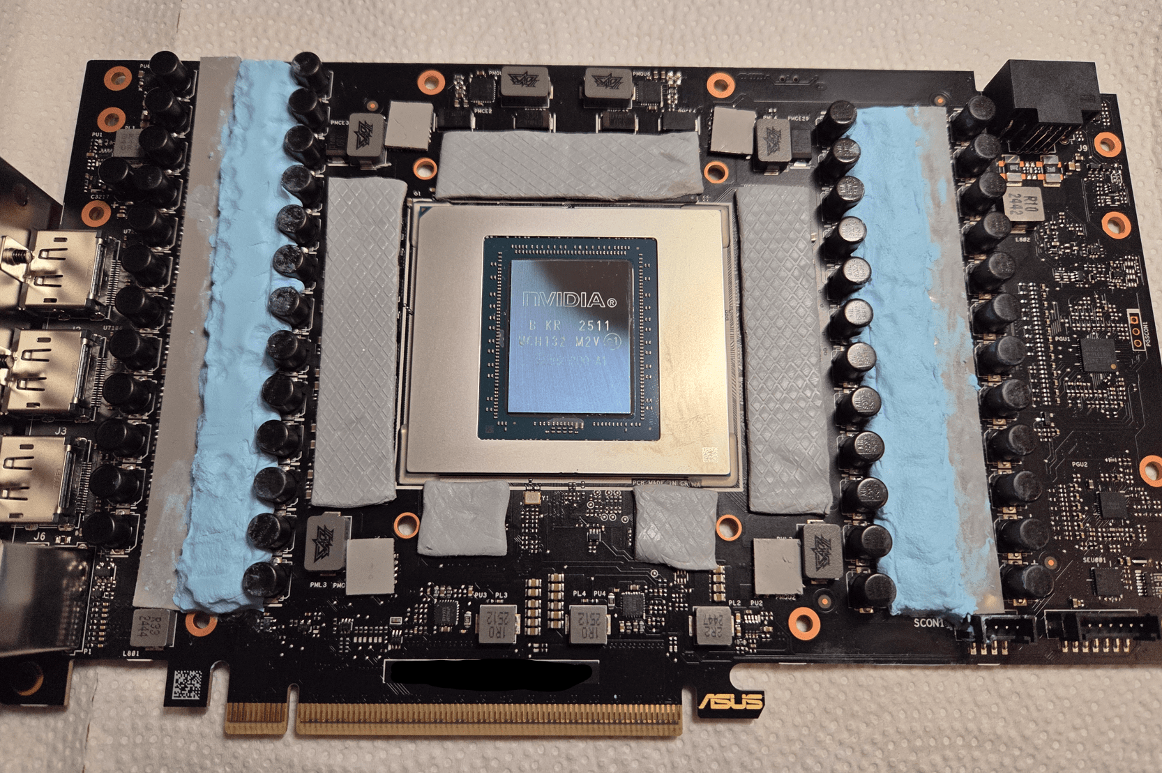

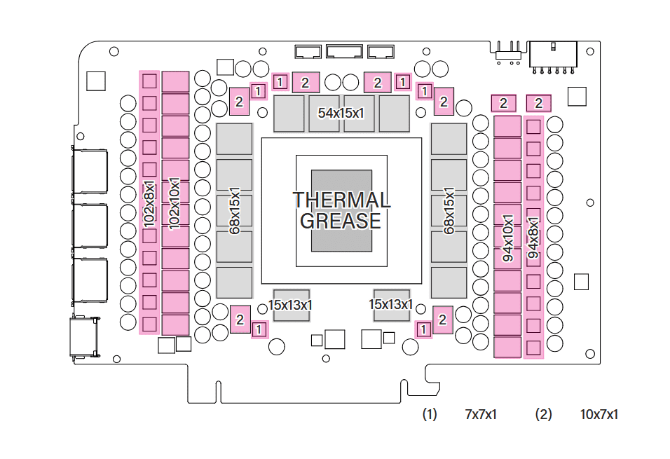

<-- hat da Putty drauf und in der Anleitung vom Watercool sind auch Pads dafür vorgesehen. Was steht denn in der Anleitung von Deinem Kühler?

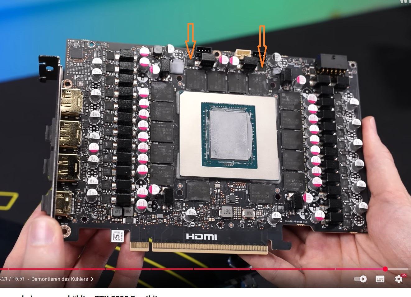

Muss man die auf dem Bild markierten Bauteile eigentlich auch kühlen ?
Nein. Das sind ziemlich sicher MOSFETs für die PWM-Steuerung der Lüfter und werden nicht wirklich warm.

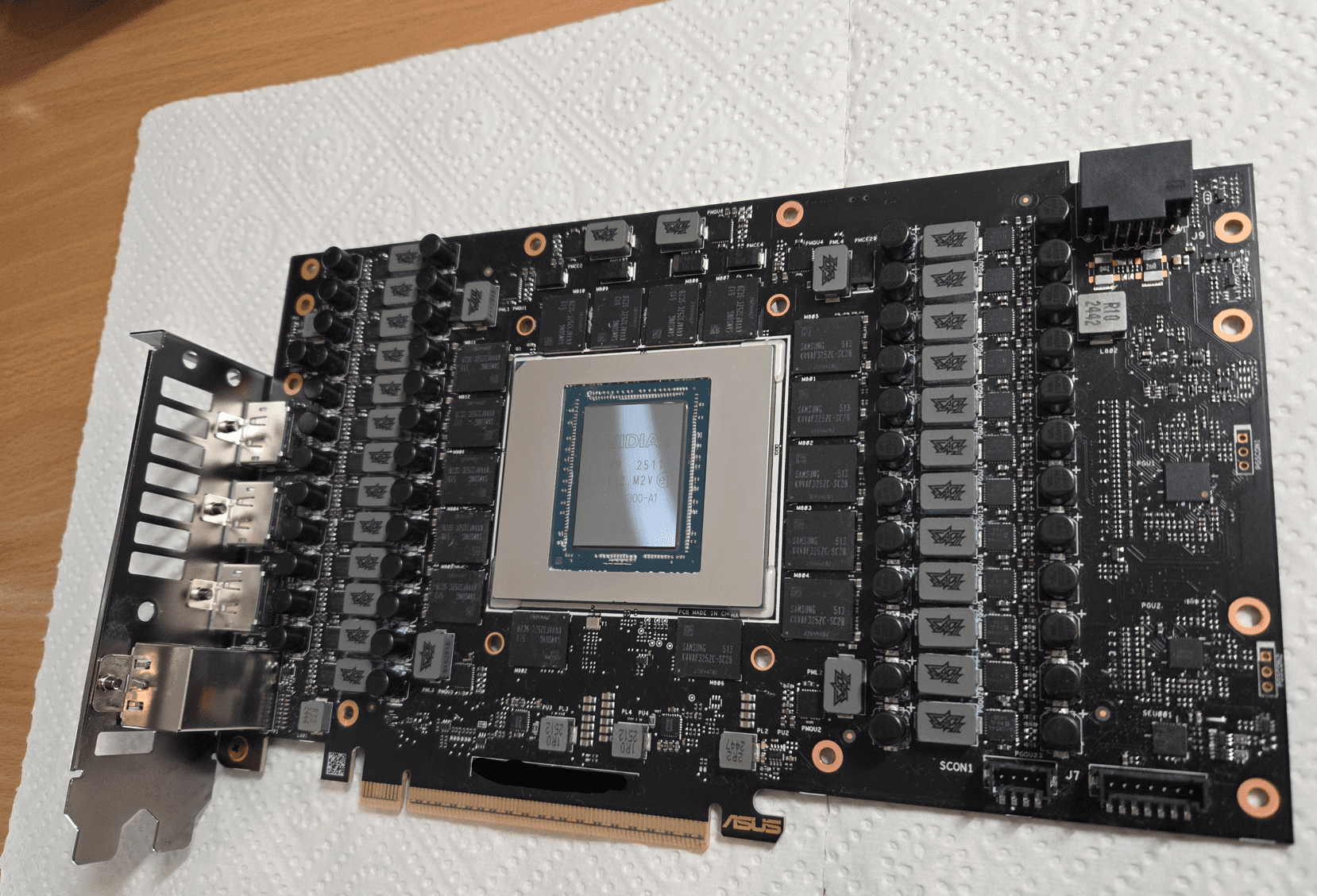

Das ist ein völlig anderes PCB.
Das aus dem derBauer Video ist Referenz. Alphacool z.B. sieht dafür auch keine Kühlung vor:
Dachte meine Gainward ist Referenz. Oder meinst Du Founders Edition mit Referenz?
Deine Gainward ist nicht Referenz. Das ist ein Custom PCB.
Die FE ist auch ein eigenes PCB. nVidia designt neben der FE aber immer noch ein Referenz PCB für Partner, dass die kein eigenes Custom PCB selbst entwickeln müssen. In dem Fall nutzen das bei der aktuellen 5090-Serie nur die Inno3D Karten und die MSI Ventus.

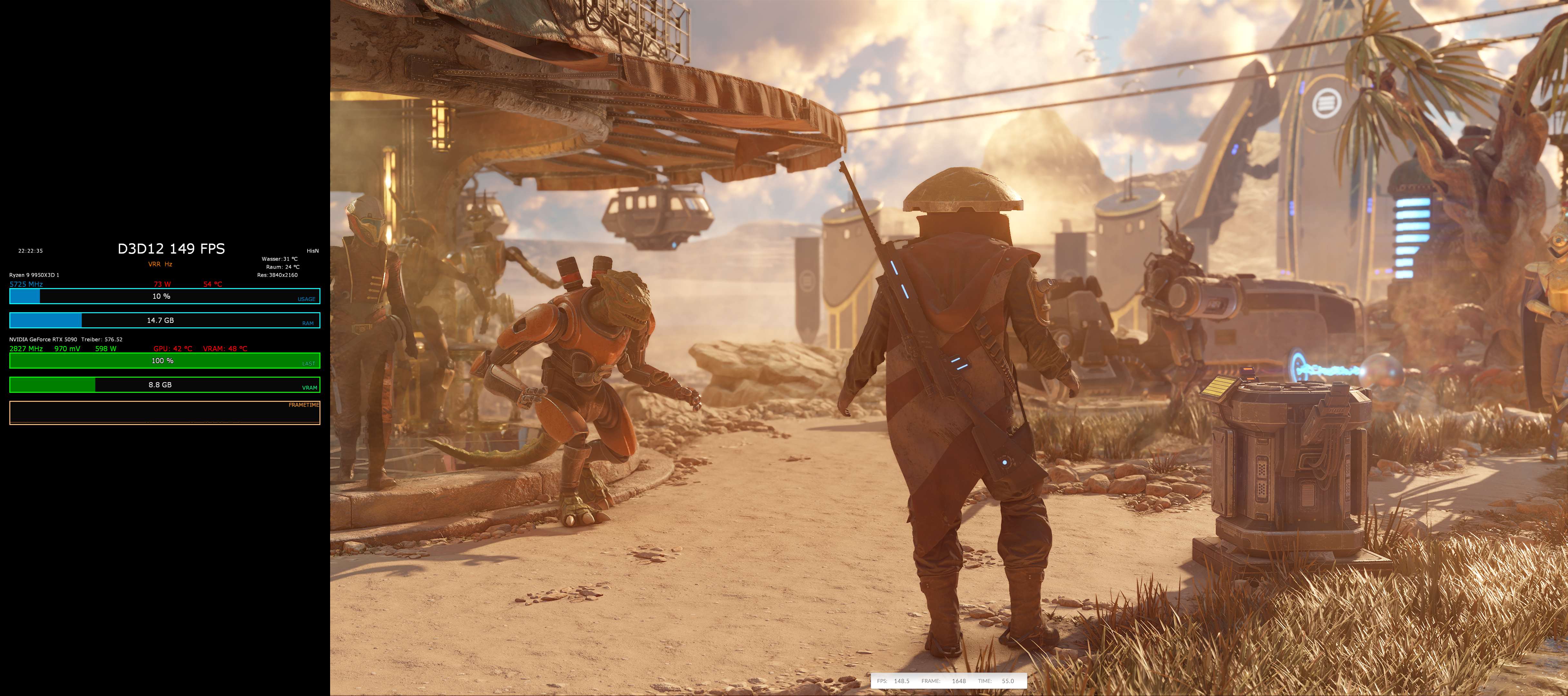

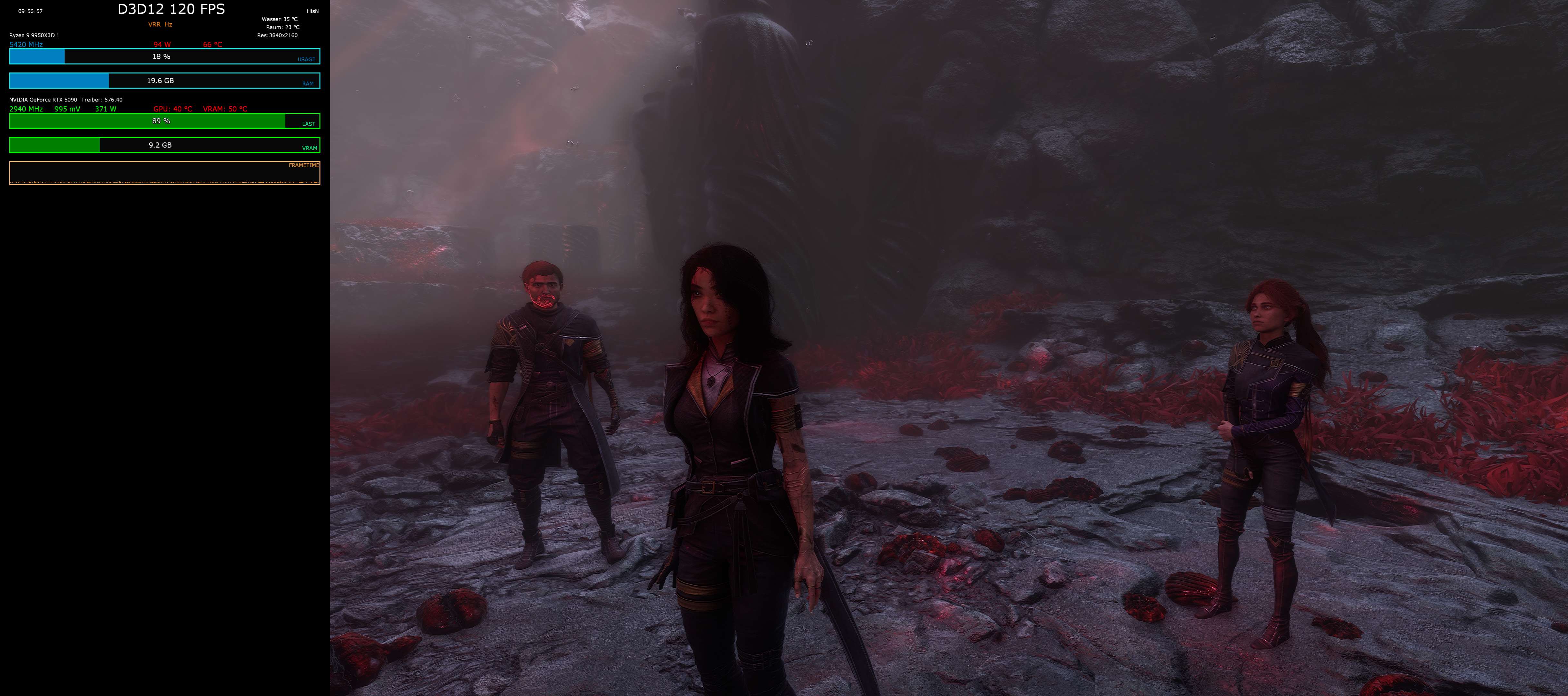

Immer noch kein Durchfluss-Sensor im Kreislauf. Allerdings einen relativ restriktiven Kreislauf mit Schnellverschlüssen UND Kugelhähnen und einem Airplex 3360 und einem 480er ohne Gartenschlauch, sondern mit kleinen 13/10er EPDM, gegen den zwei D5 ankämpfen.
600W Last
Um die 400W Last
@HisN bei 600w war dein wasser noch kälter, ich schätze da lief das spiel noch nicht so lange oder? aber die gpu temp sieht ja traumhaft aus.
Das stimmt. Das ist am Ende vom Benchmark, während das andere eher am Ende eines Tages ist^^
