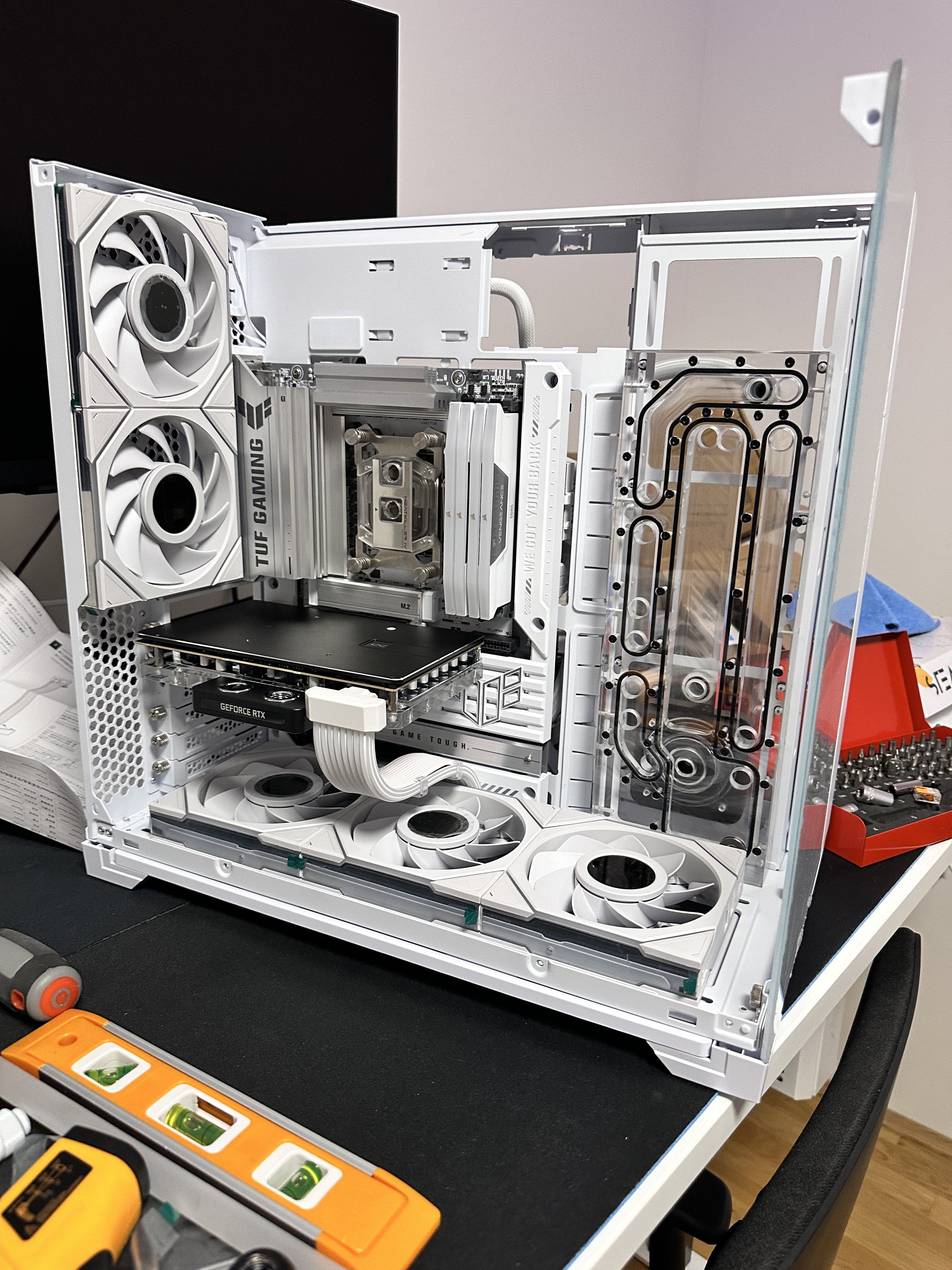

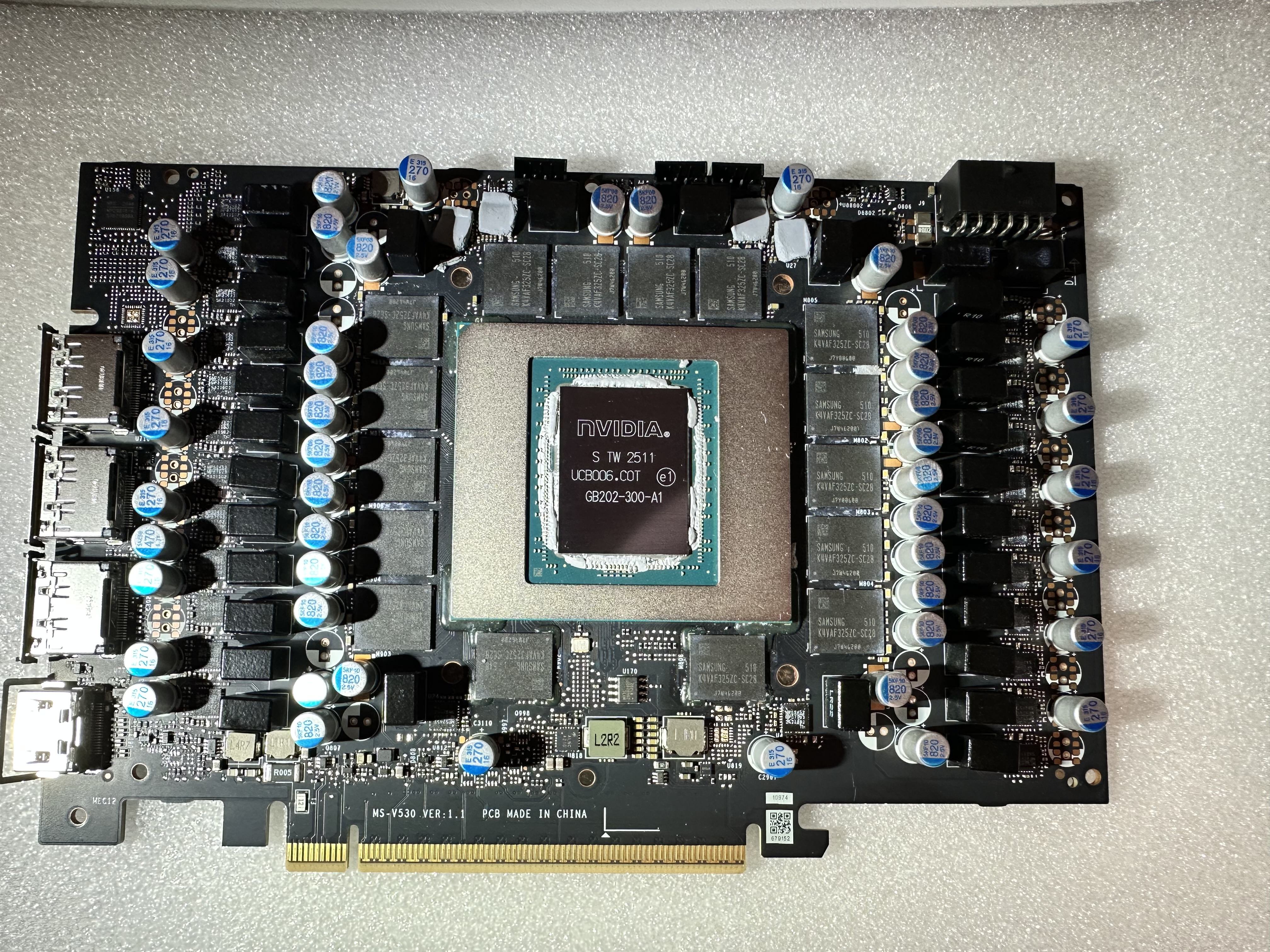

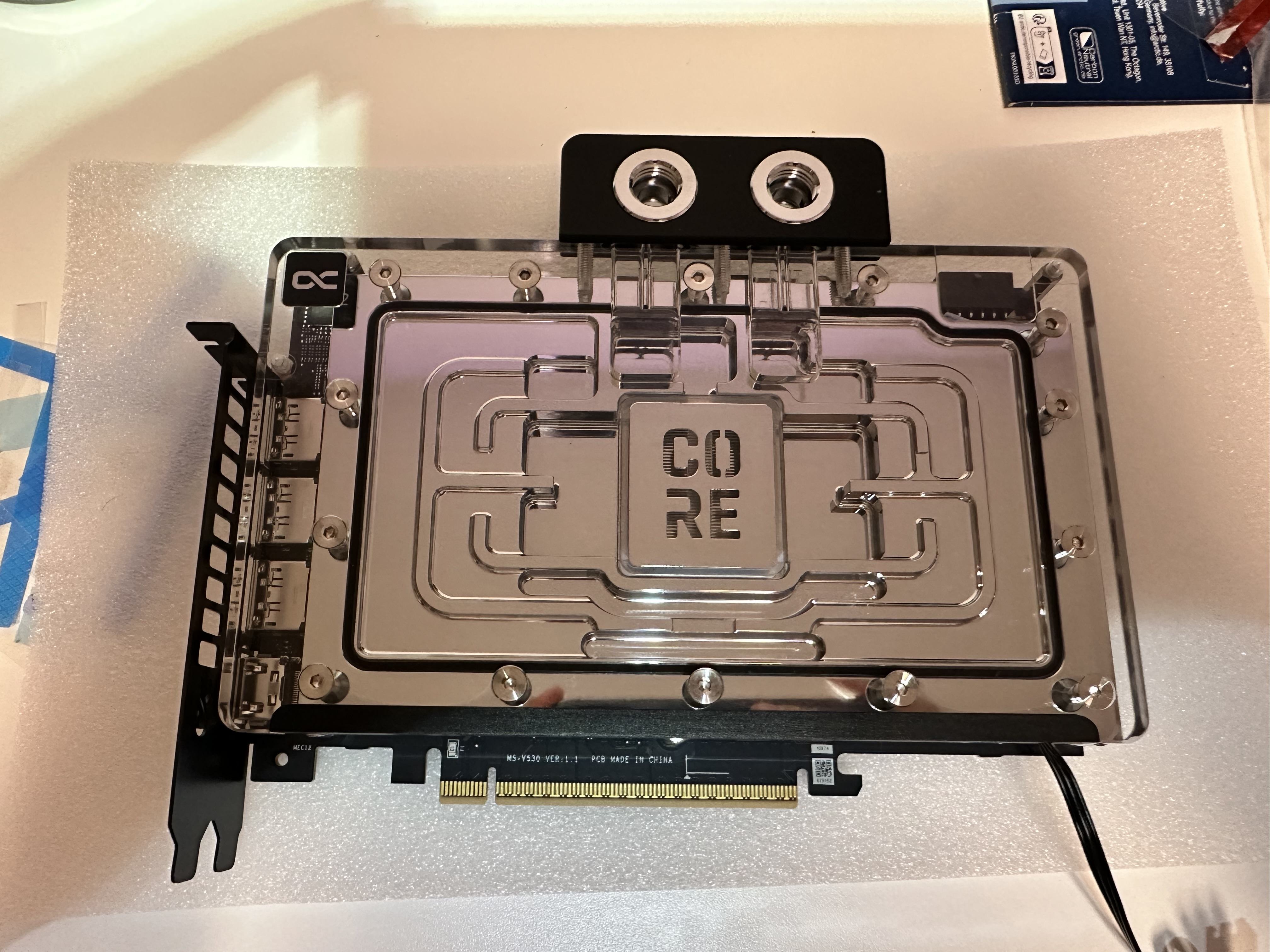

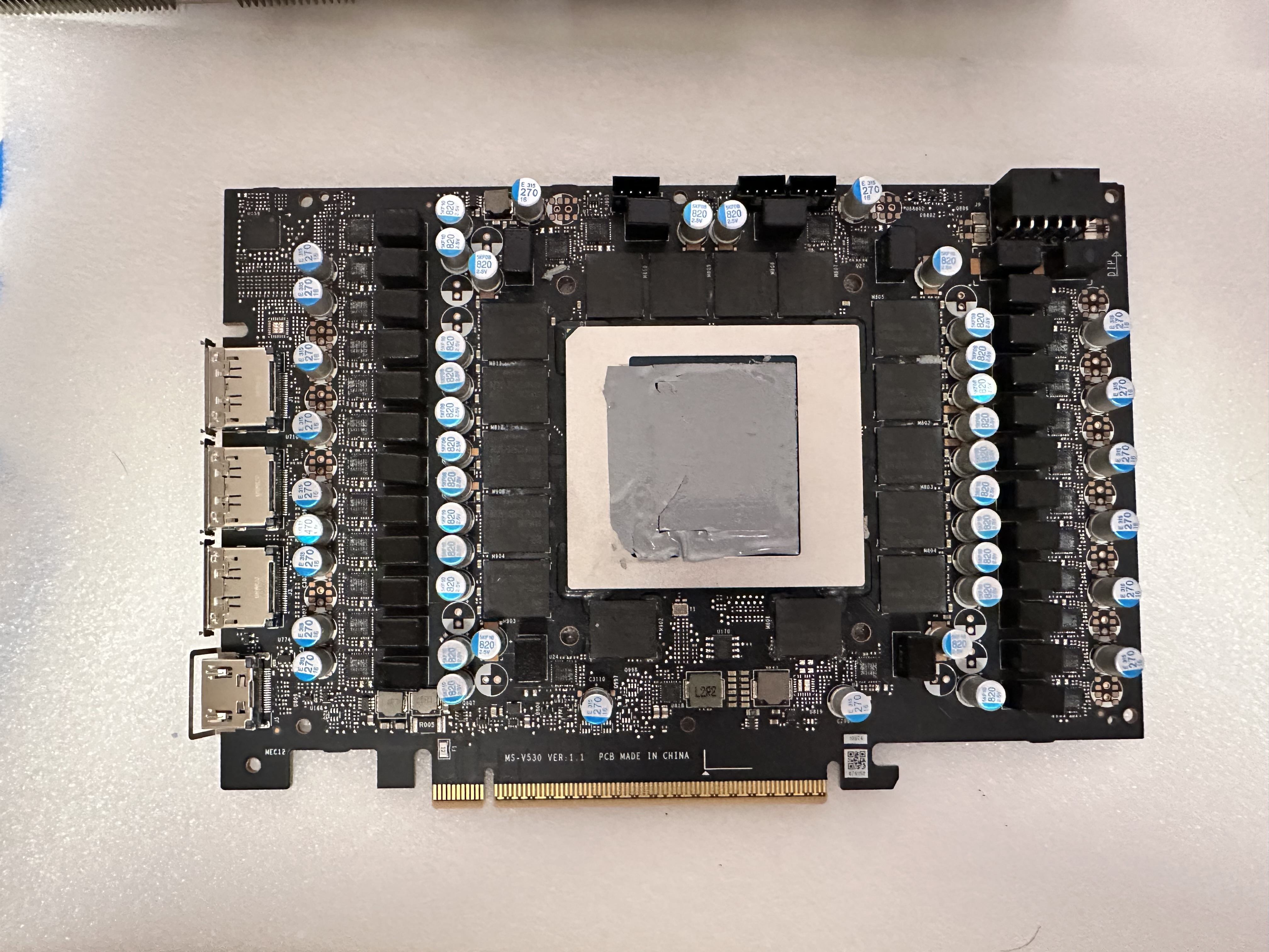

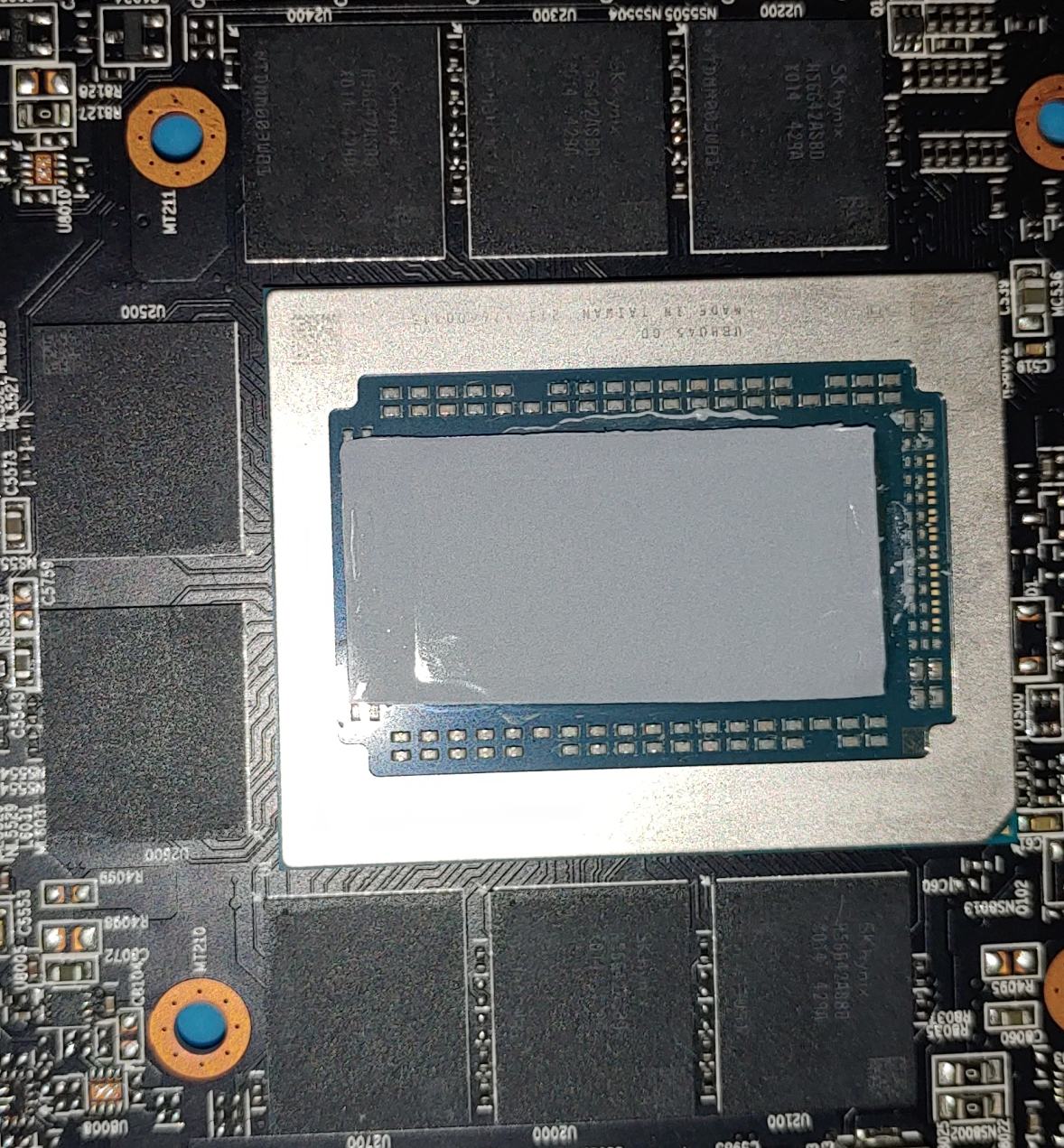

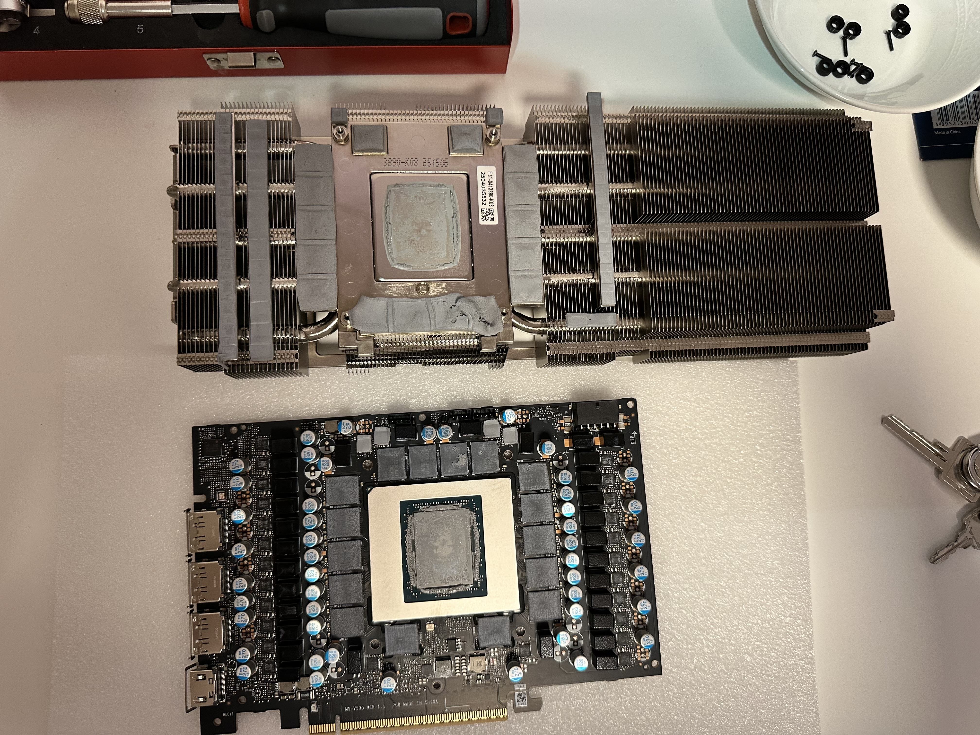

So habe endlich meine 5090 Reference umgebaut. Der Umbau war insgesamt sehr einfach. Der Kühler klebte wie gewohnt an der Platine fest, ich musste mit dem Heißluftfön deutlich länger draufhalten als bei älteren Generationen um die Platine vom Kühler zu lösen.
Einmal gelöst entdeckte ich, dass eines der zwei Spulen Blöcke tatsächlich vom Originalkühler gekühlt wird. Das verstehe ich nicht wieso MSI die Spulen links vom Chip mit zwei Millimeter dicken Wärmeleitpads kühlt aber die rechten nicht.
Dann bin ich der sehr einfachen Alphacool Anleitung gefolgt und den Kühlkörper schonmal mit den mitgelieferten Pads vorbereitet. Die zwei Reihen mit Spulen habe ich mit selbst geschnittenen Arctic Wärmeleitpads versehen (ich musste zwei Lagen verwenden um 2mm zu erreichen).
Mein erstes Mal PTM war ganz einfach. Zuvor hatte ich die PTM für drei Stunden in der Kühltruhe gelassen. So konnte ich sie ganz einfach aufsetzen. Muss man aber vorher schneiden, damit es passt. Jetzt ist der Kühler zusammengebaut und eingesteckt, vorher habe ich den LED Streifen entfernt weil ich ein "kabelloses" Build baue. Ganz schön schwer der Kühler.
Morgen kommen Hardtubes ins System und dann bin ich endlich nach fast 2 Monaten fertig.

Soll das PTM nicht nur auf dem Chip sein? Und warum ist da so ein riesiger riss drin?
Nach allem was ich gesehen habe ist das unbedingt zu vermeiden?
Ich versteh den Tick mit dem Zuschneiden vom PTM-Pad sowieso nicht. Es ist ja nicht leitend und die Verschnittstücke sind ja auch nicht unbedingt sinnvoll anderweitig zu verwenden, oder?
Oder legt sich die jemand wieder in den Kühlschrank weil man sie ja nochmal gebrauchen könnte? Normale Wärmeleitpads werfe ich nach der Verwendung, sofern sie in einem Stück runter gegangen sind, tatsächlich meist nicht direkt weg.

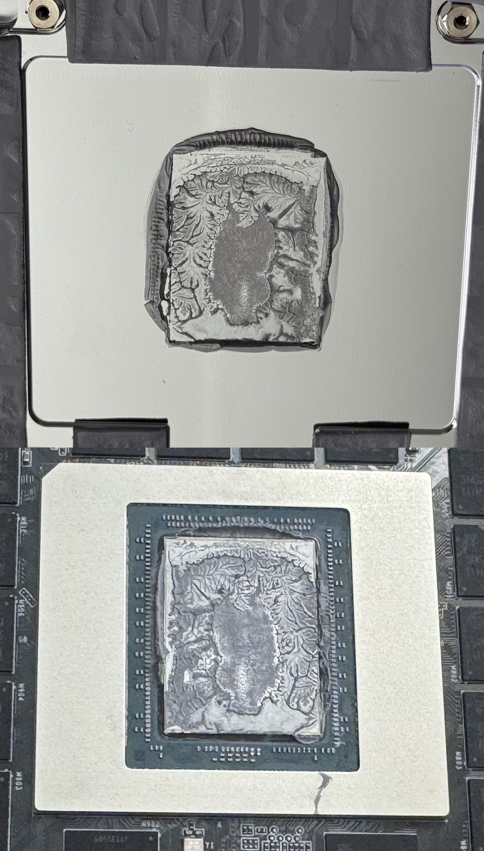

Nach Verwendung hats beispeilsweise bei einer 4090 FE dann so ausgesehen:

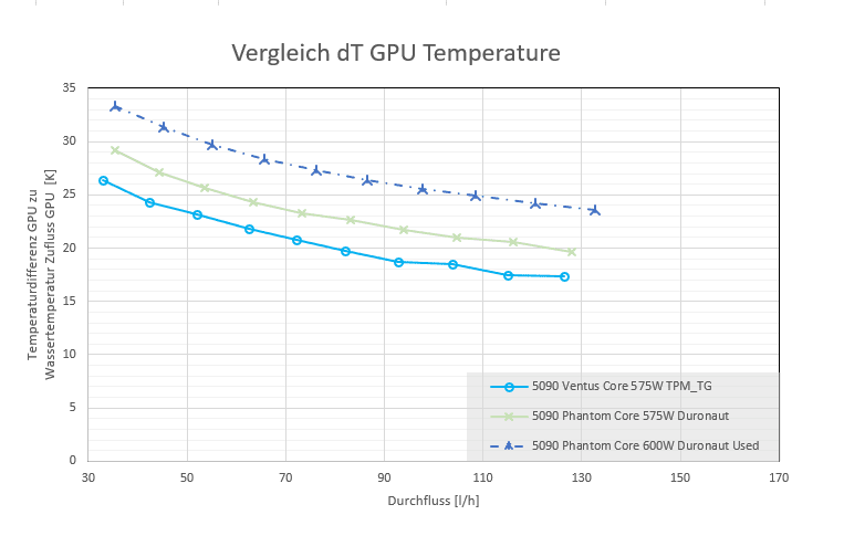

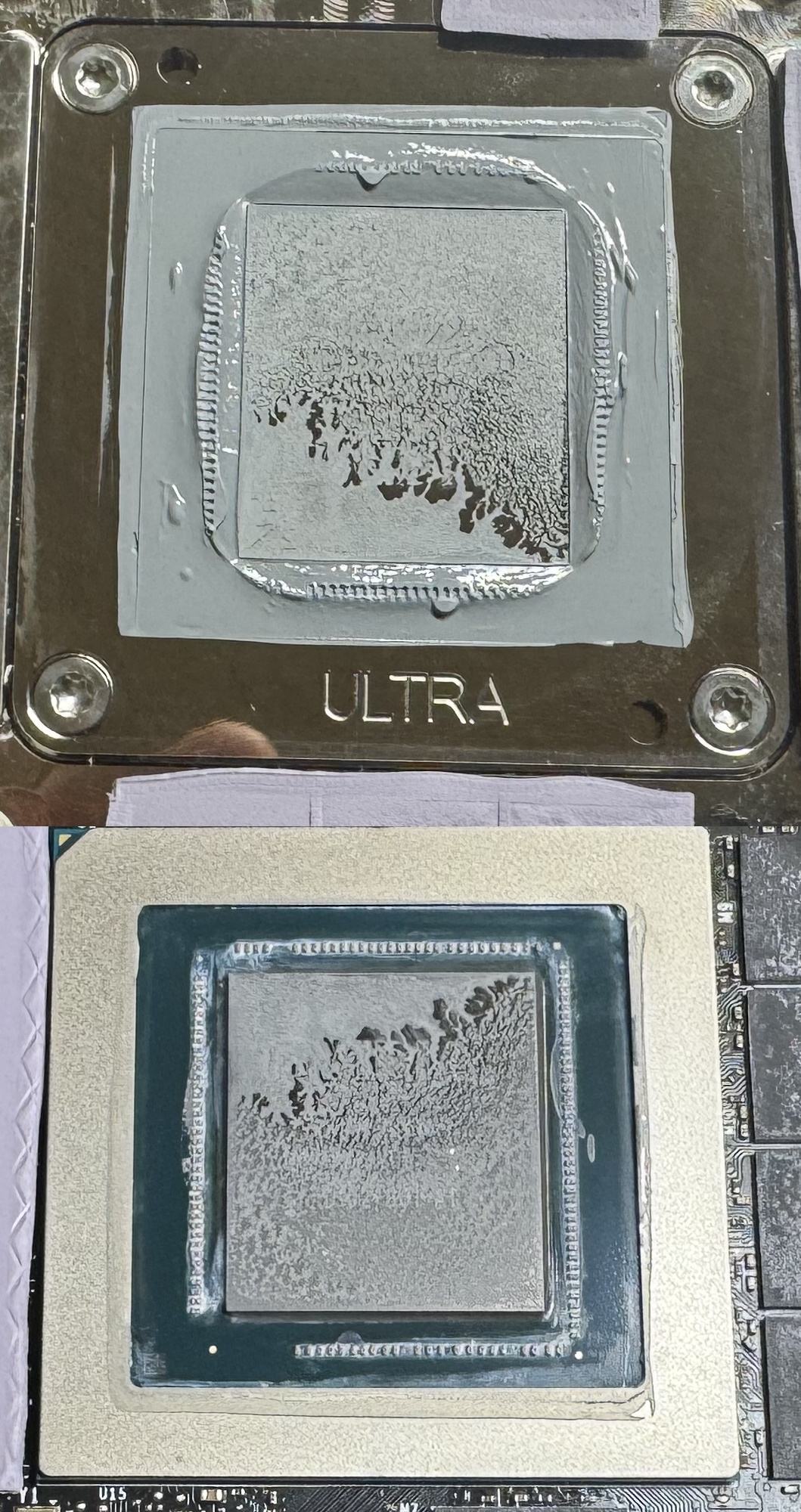

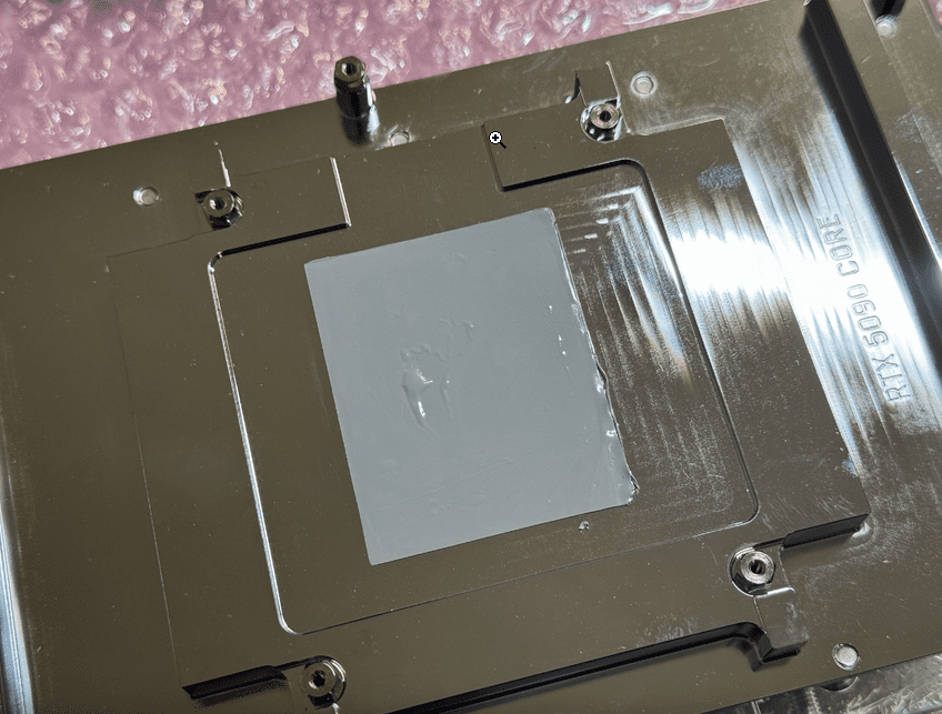

Duronaut-Paste hatte ich jetzt auch bei der ersten Verwendung vom Core auf der 5090 Phantom drauf.

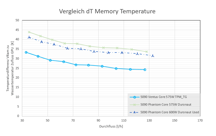

Tatsächlich hat sich da das dT vom Chip um ca. 3-4K verschlechtert und der Abdruck hat nun letzte Woche bei der Demontage vom Core so ausgesehen:
Den Kühler müsste ich ca. Februar/März montiert haben. Von daher hat sichs jetzt in ca. 3-4 Monaten Nutzung verschlechtert.
Duronaut hätte ich jetzt genommen, weil ich für meinen Kühlertest (Stand jetzt nehmen Teil: Core, HK V Pro/Ultra, Bykski, Barrow) ja doch einige Montagen durchführen muss und da dachte ich mir, die Paste wäre handhabbarer und vielleicht weniger kostenintensiv. Ich werde jetzt aber PTM-Pads verwenden.
Edit

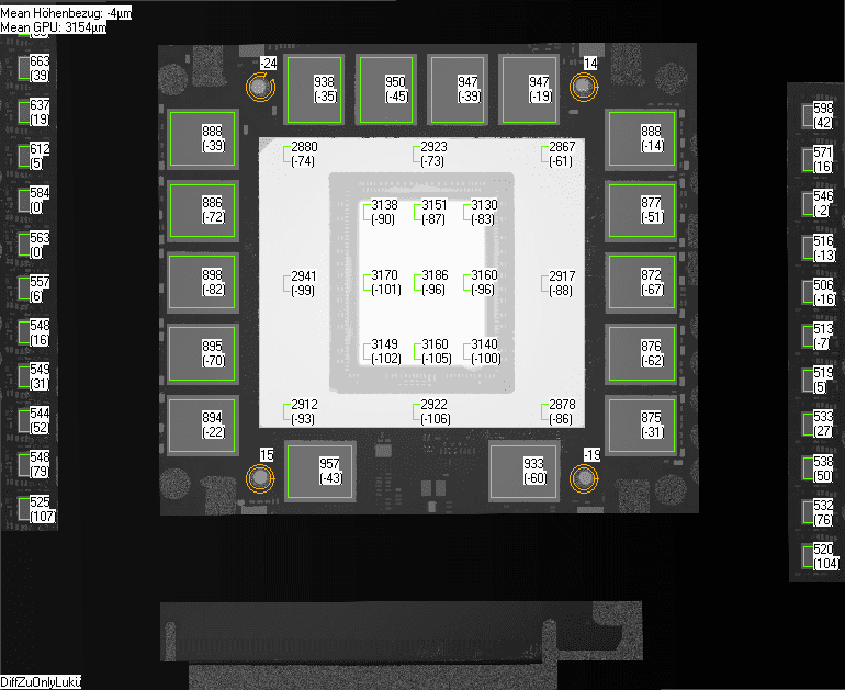

Beim Speicher ist nicht so viel passiert:
Allerdings ist das dT dort nun nach der Nutzungsdauer leicht geringer. Weiterhin habe ich die Karte erneut unter den 3D-Scanner gelegt und der Chip hat sich um ca. 100µm "gesetzt".
Von daher wärs für mich plausibel, wenn die dT bei der GPU zugenommen hat, weil dort nun der Anpressdruck geringer geworden ist und dafür die dT beim VRam etwas abgenommen hat, weil sich dort
der Anpressdruck etwas erhöht hat.
Die Speichermodule haben sich nämlich auch gesetzt, aber nicht ganz so stark wie der Chip (Werte in Klammern = Differenz zur Höhenmessung nach kurzer Nutzung der Karte mit Lukü):
Ich hoffe mein Riss ist nicht so schlimm, der Roman hat in seinem neuen Video (11:56) ja auch einen Riss "produziert" und meint selber dass es nicht so schlimm ist.
Das "Außengehäuse" um den Chip herum ist ein wenig tiefer als der Chip (nach Augenmaß), so dass ich denke dass das nicht viel ausmacht ob da bisschen PTM ist.

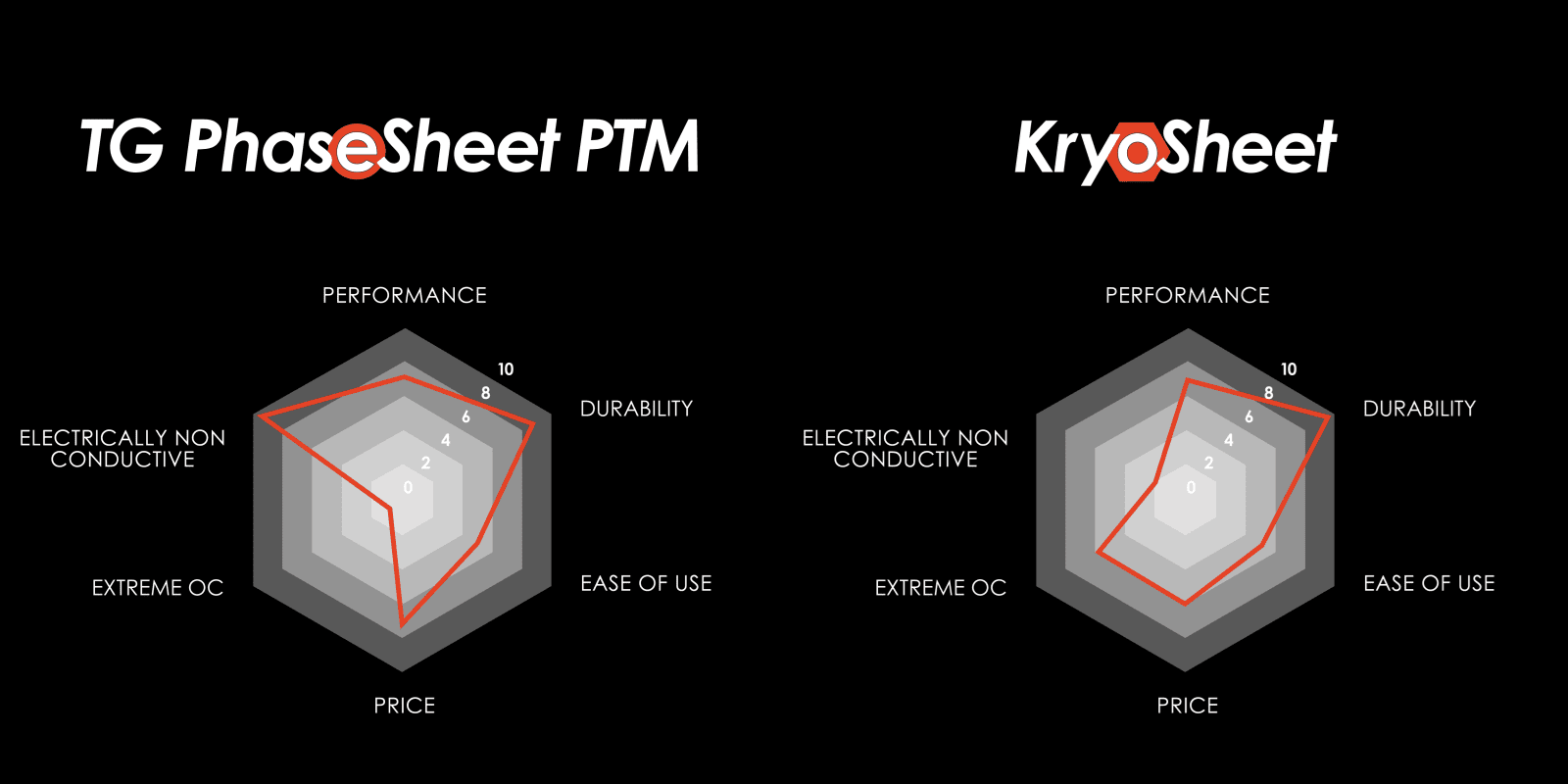

Das Kryosheet konnte ich halt direkt in passender Größe bestellen, was ich super finde.
Und ich stelle es mir auch nicht so klebrig vor und somit, zusammen mit dem beiliegenden Kaptonband, gut handzuhaben.
Performance und Langzeitstabilität sollen theoretisch auch passen, scheint mir praktisch ein guter Kompromiss.
@GrumpyDude Mach dich wegen des Risses nicht verrückt. An den Temperaturen würdest du schon erkennen, würde etwas im Argen liegen.
Hotspots, welche bei Blackwell nicht mehr ausgelesen werden können, würde ich an der Stelle wohl nicht begünstigt sehen.

Ich wusste nicht dass Kryosheet so stabil ist, sonst hätte ich ggf. mir ein Kryosheet bestellt anstelle des Phasesheet PTM.
Das Kryosheet ist sehr interessant! Die haben es geschafft das es, ich kann das nicht richtig ausdrücken... In die richtige Richtung die Wärme abführen kann.
