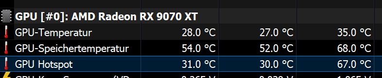

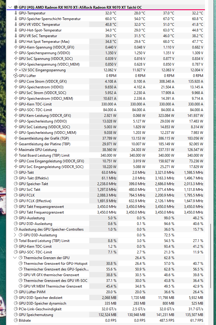

Das ist nicht Idle, sondern der Max Wert (bei 375W) nach 20 Mins Steel Nomad:
Aktuell (Idle)MinMax
GPU282735
GPU Hotspot313067
Speicher545268
Viel interessanter finde ich dass selbst unter Wasser der Speicher nicht unter 50° geht.

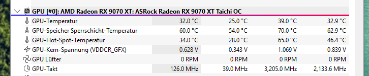

Wie kann es sein, das die temps immer noch so hoch sind.
An sich ist das kein Weltuntergang, trotzdem komisch mit Wasser

Jetzt Im Dachgeschoß bei ~28°C Wassertemp Speicher und Hotspot max ~67°.

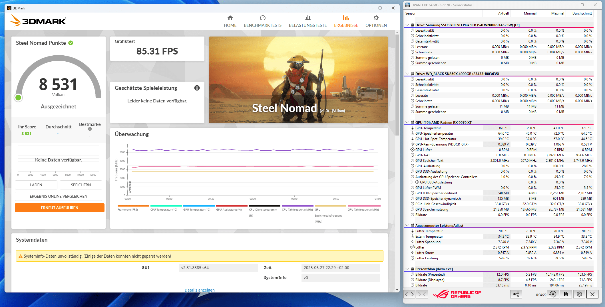

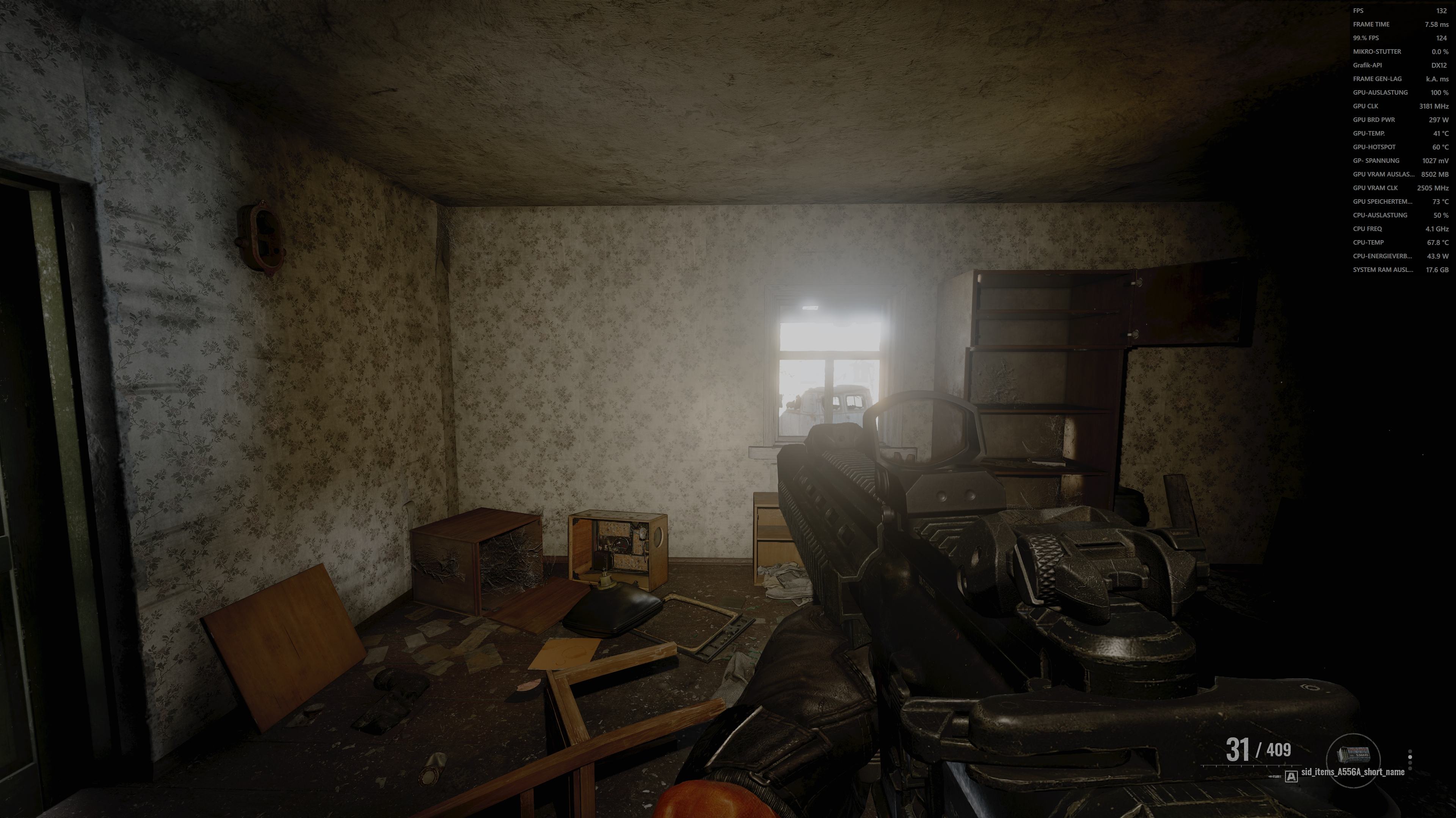

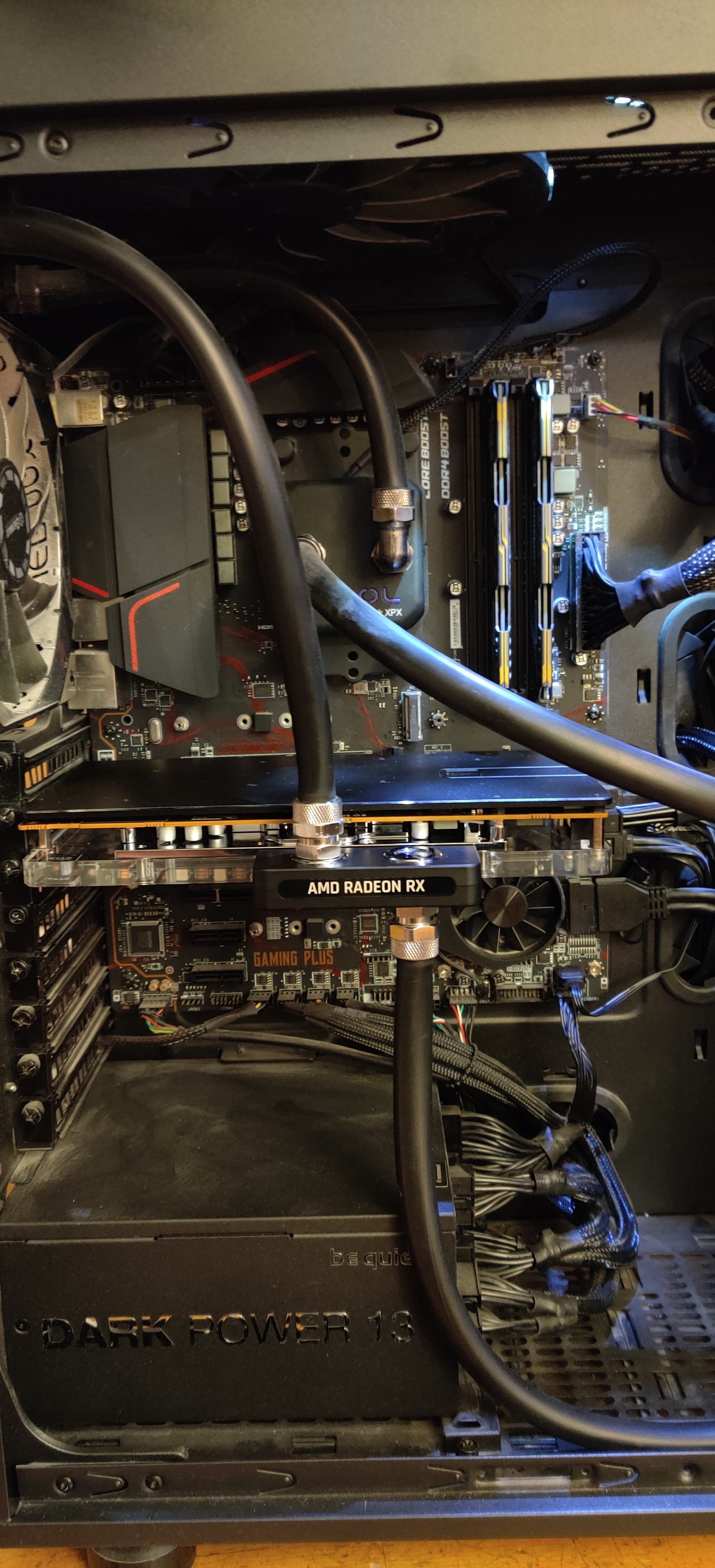

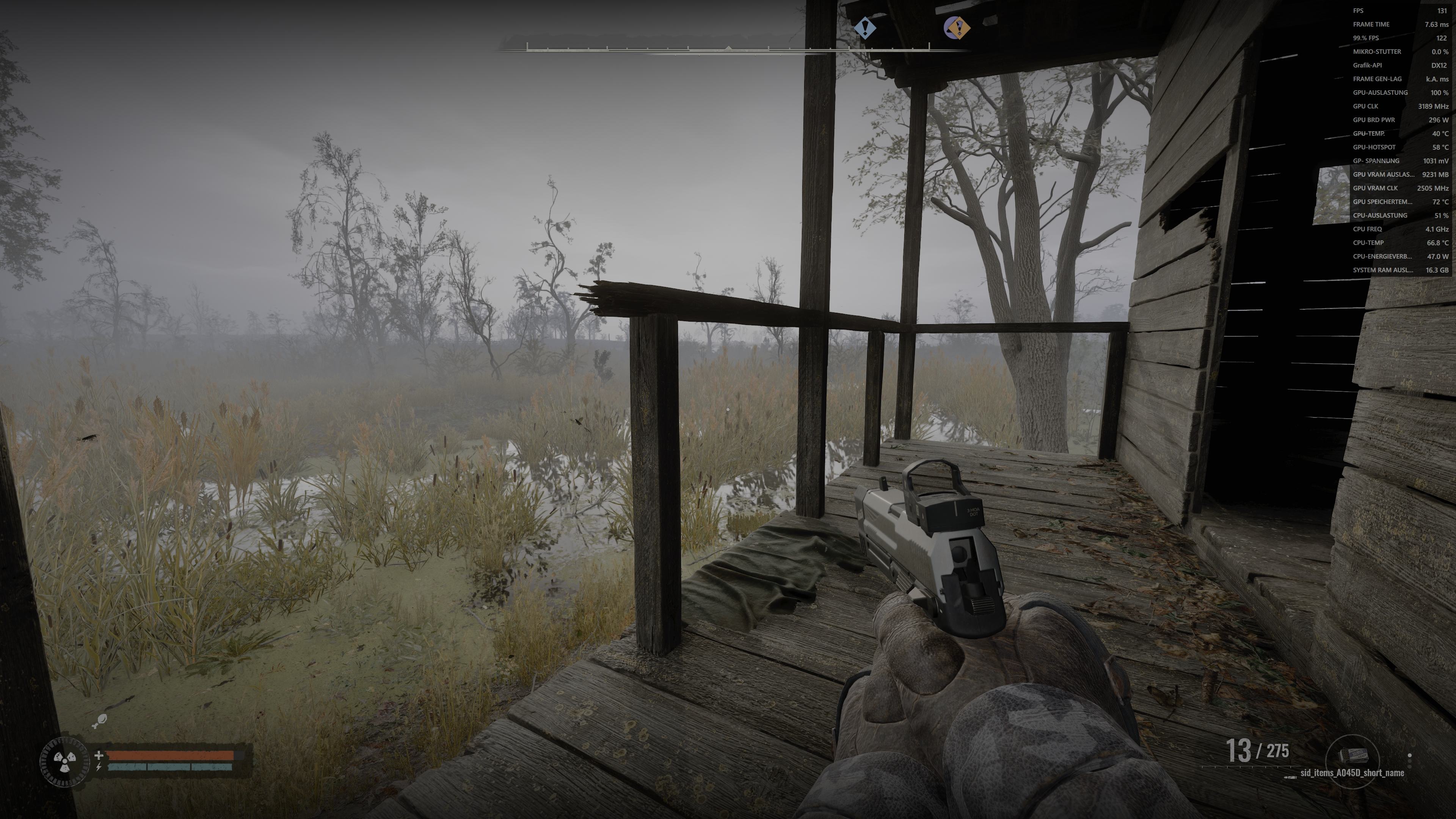

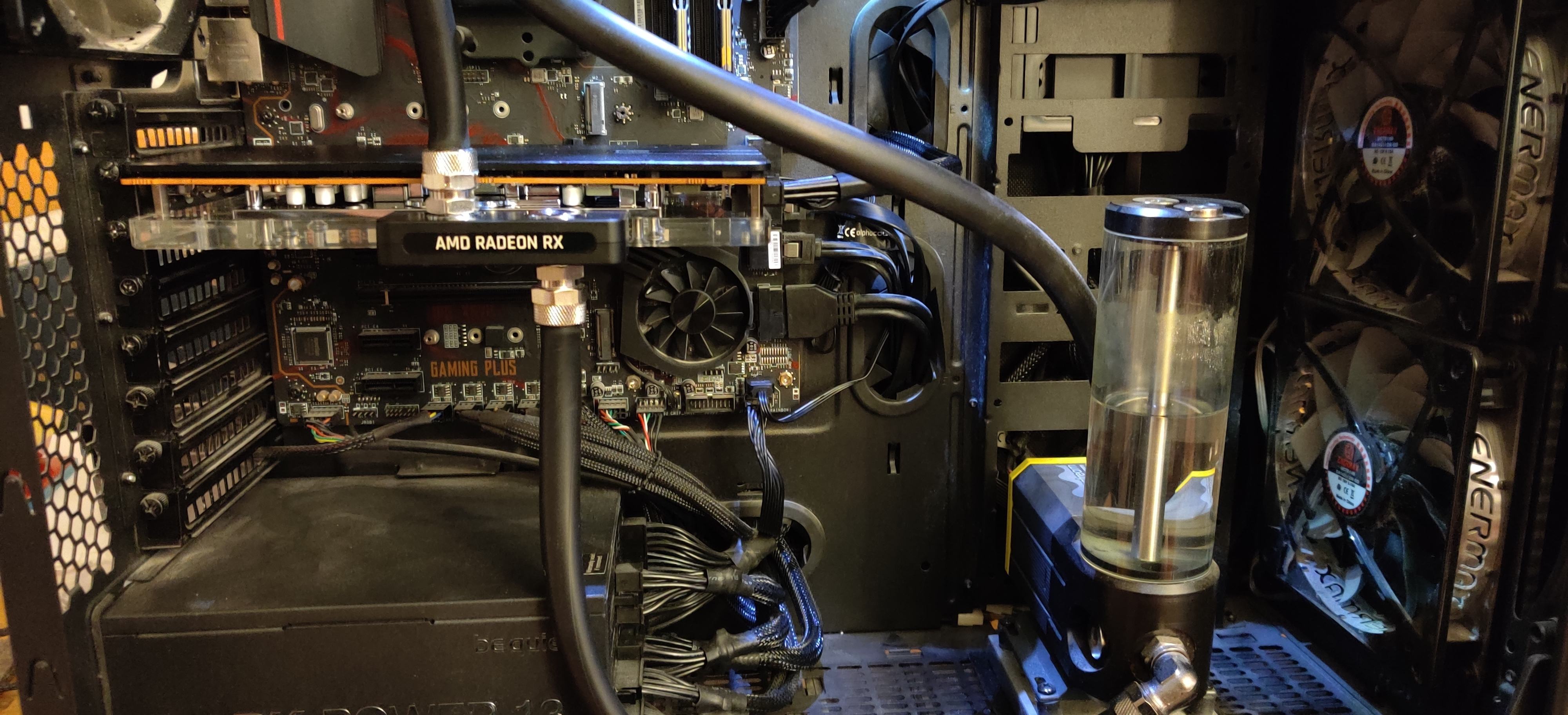

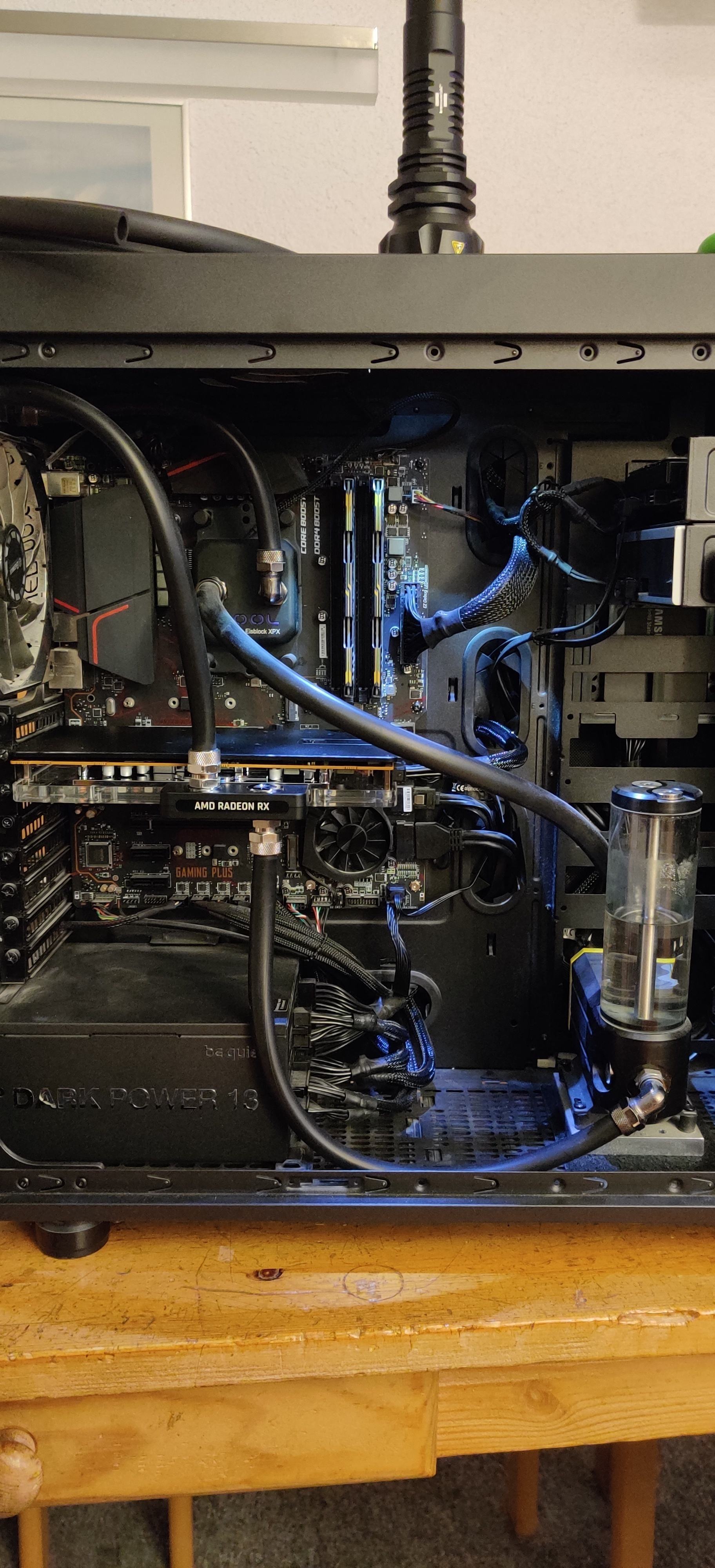

So, Kühler ist drauf und alles läuft soweit.
Bilder vom Umbau lade ich aber erst Morgen rauf.
Temps passen für mich soweit (nach einer Stunde Stalker 2), muss Morgen schauen das ich noch die restlichen Luftblasen raus bekomme.
Das ist gut so ~60°C Chip bei Wasserkühlung

Mit einer besseren Pumpe (habe noch eine Aqua Stream XT) und ohne Schnellkupplungen (habe einen externen Mora420) wäre da mehr dirn.
Aber mir langt es.
Endlich wieder Ruhe und keine schwitzende Eier unterm Tisch :d

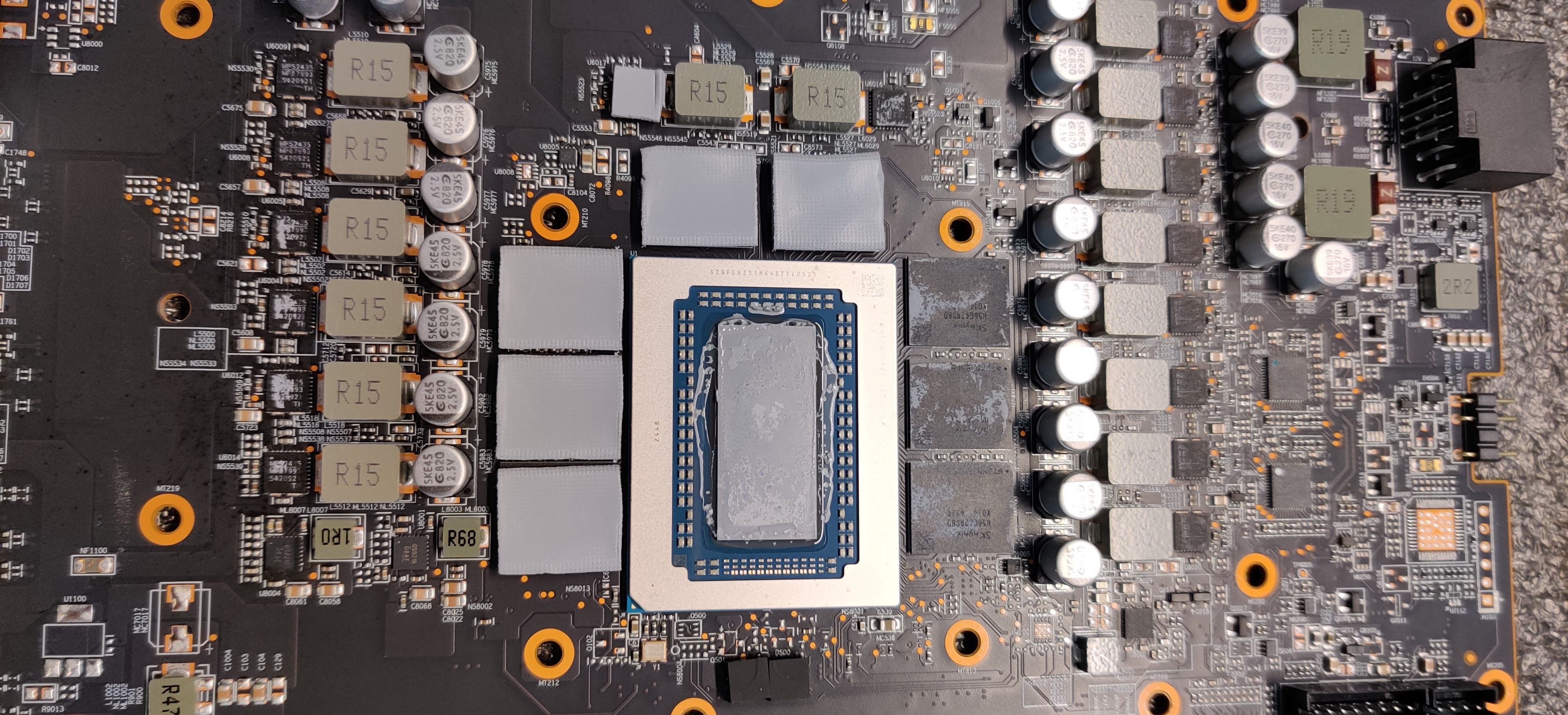

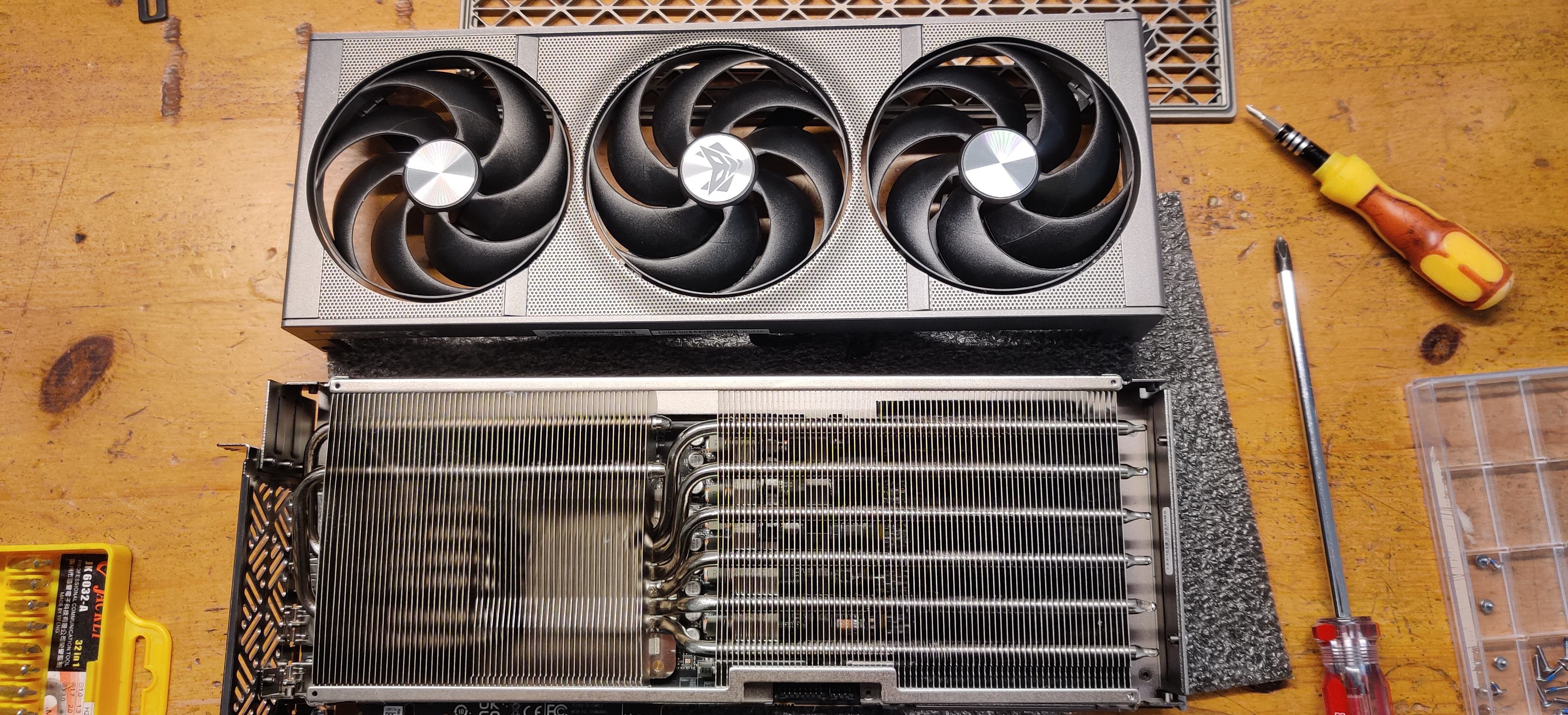

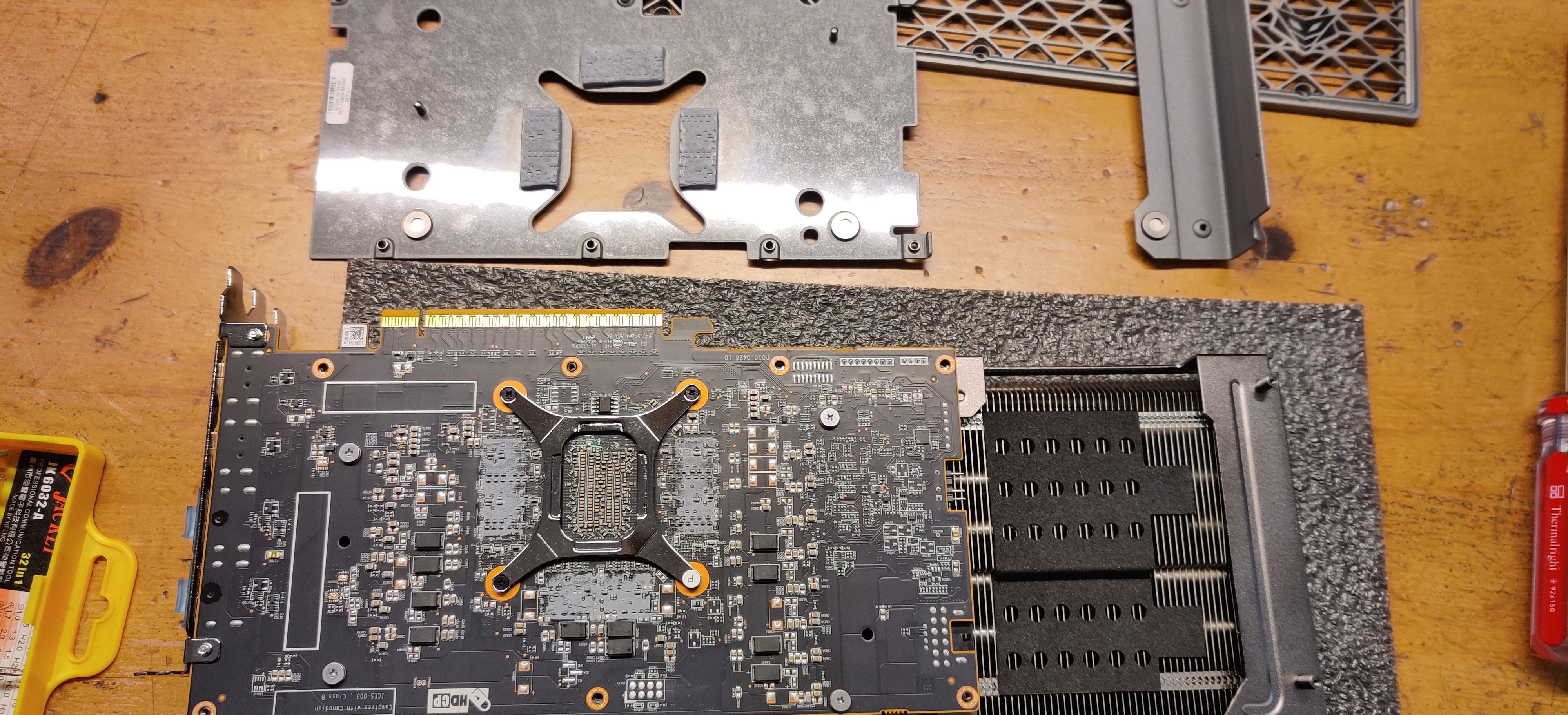

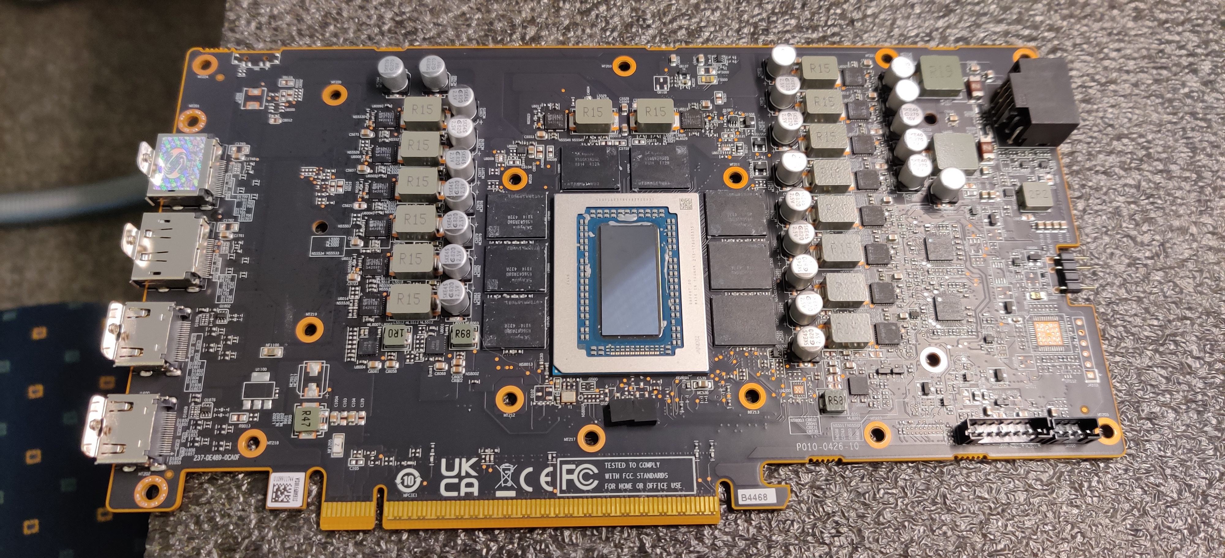

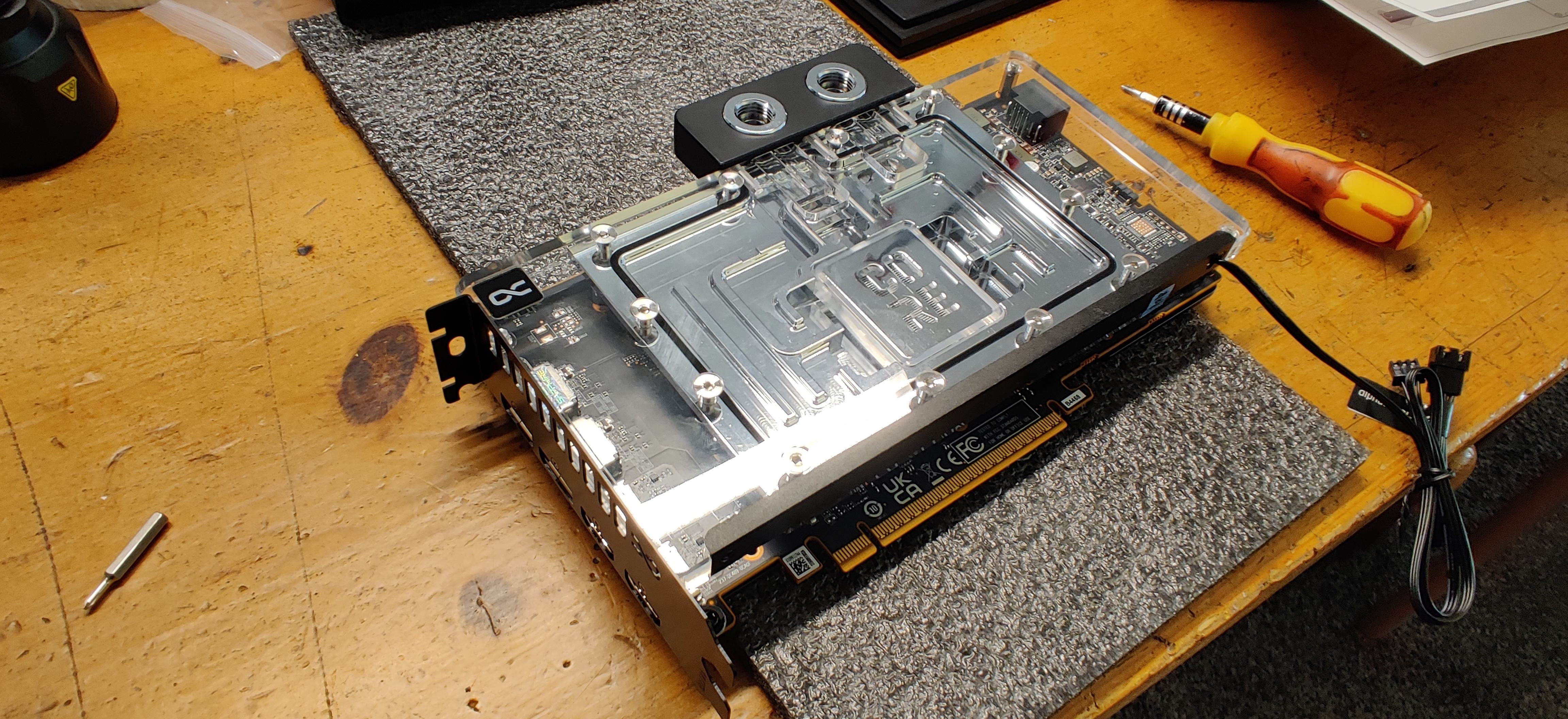

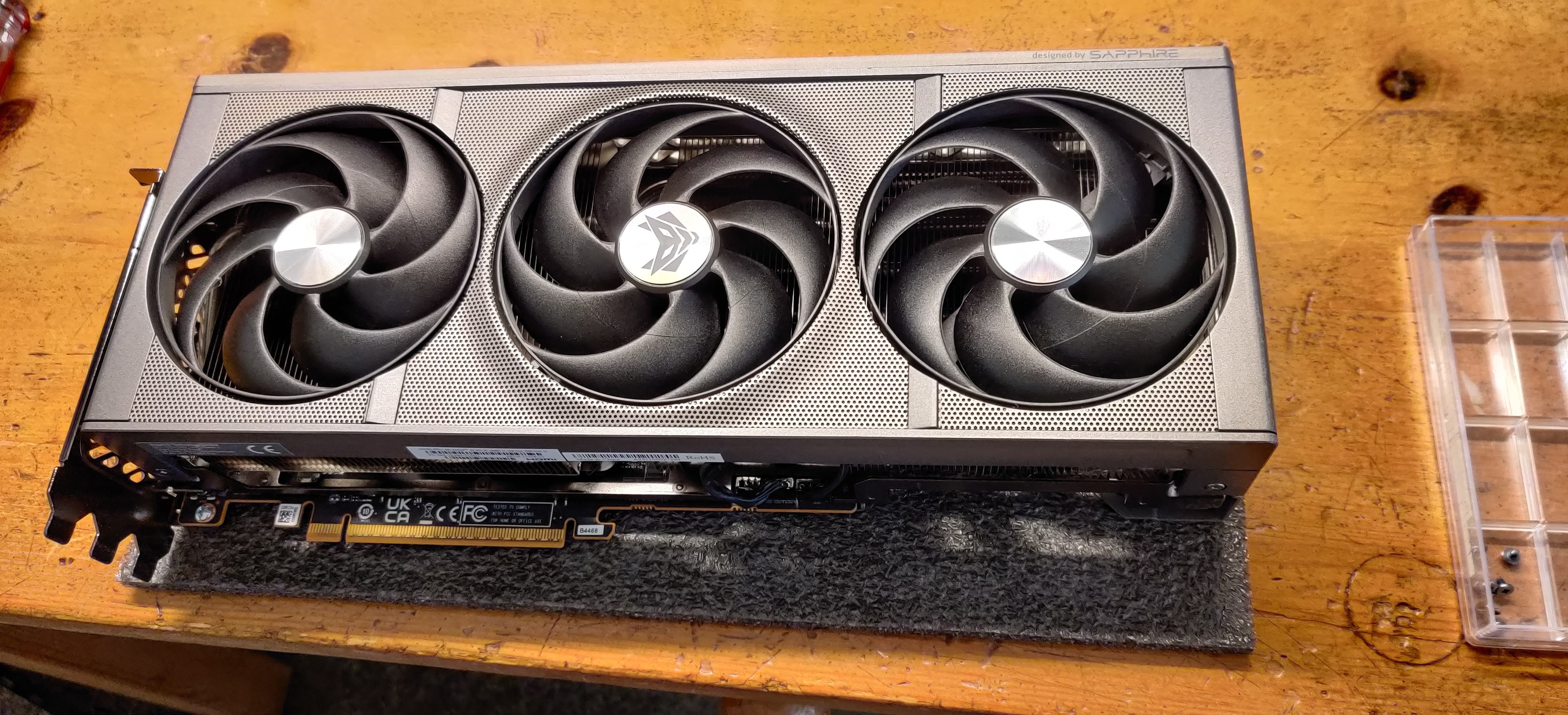

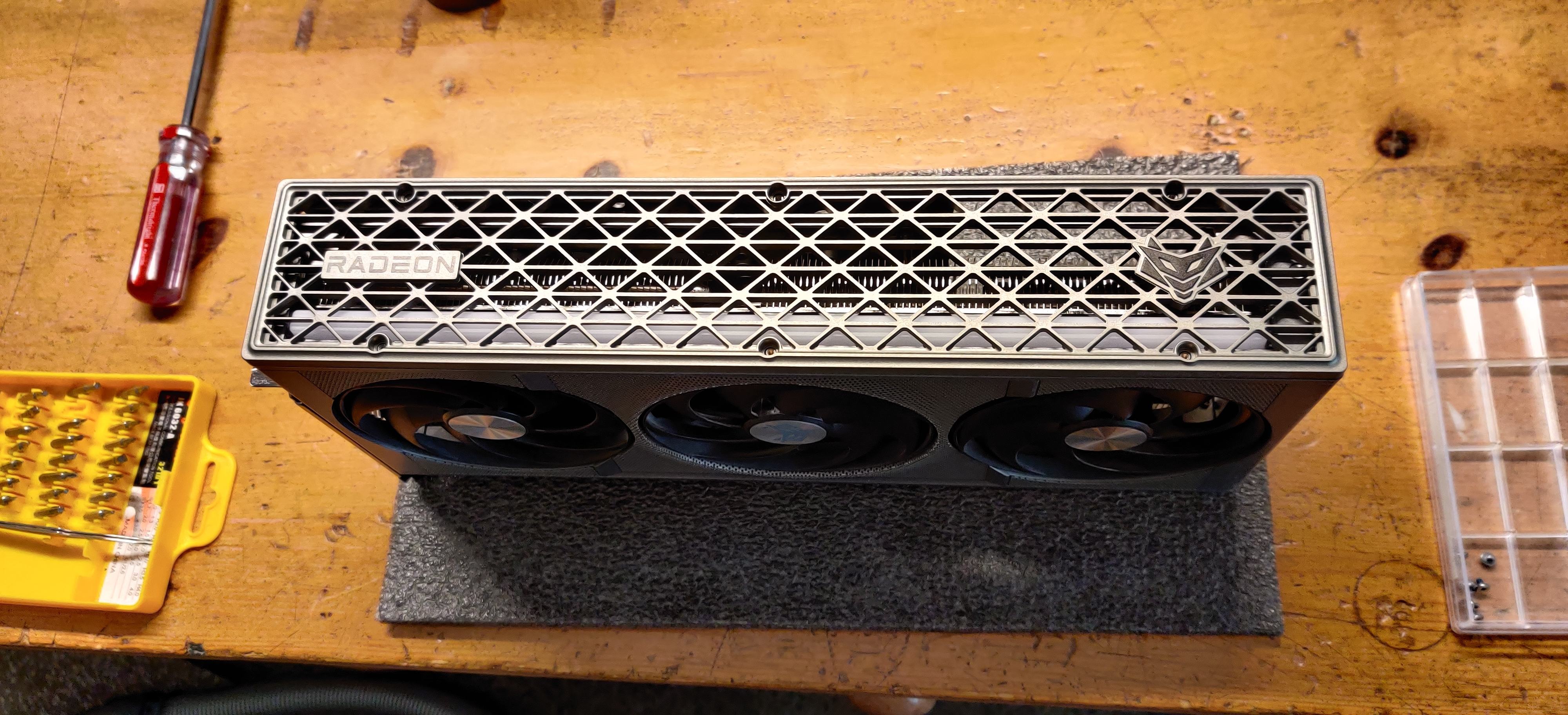

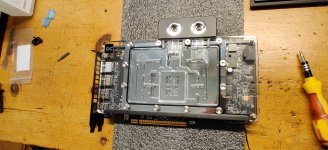

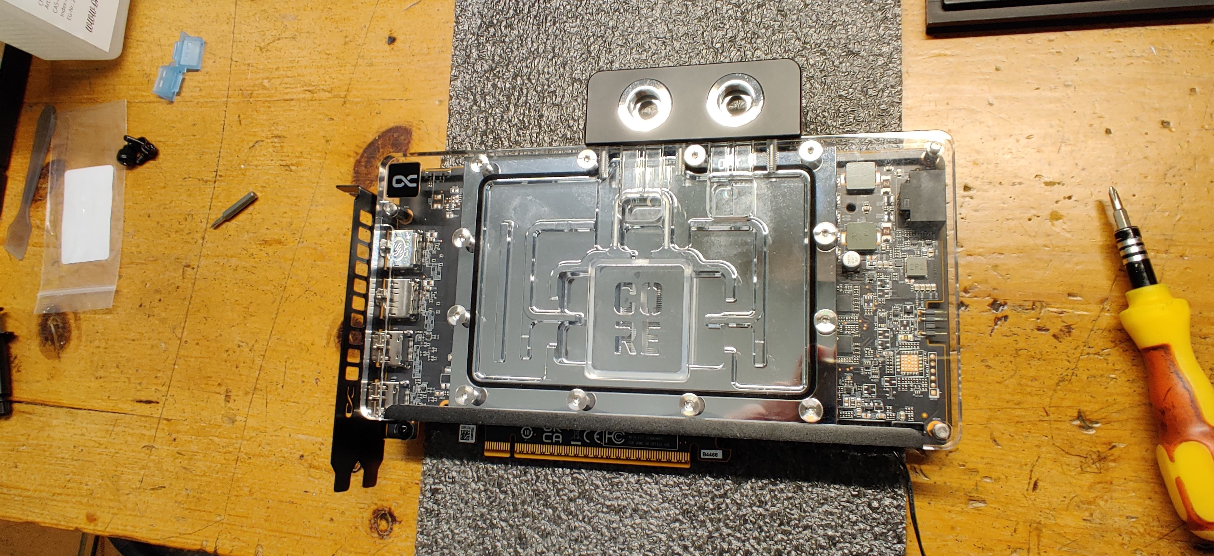

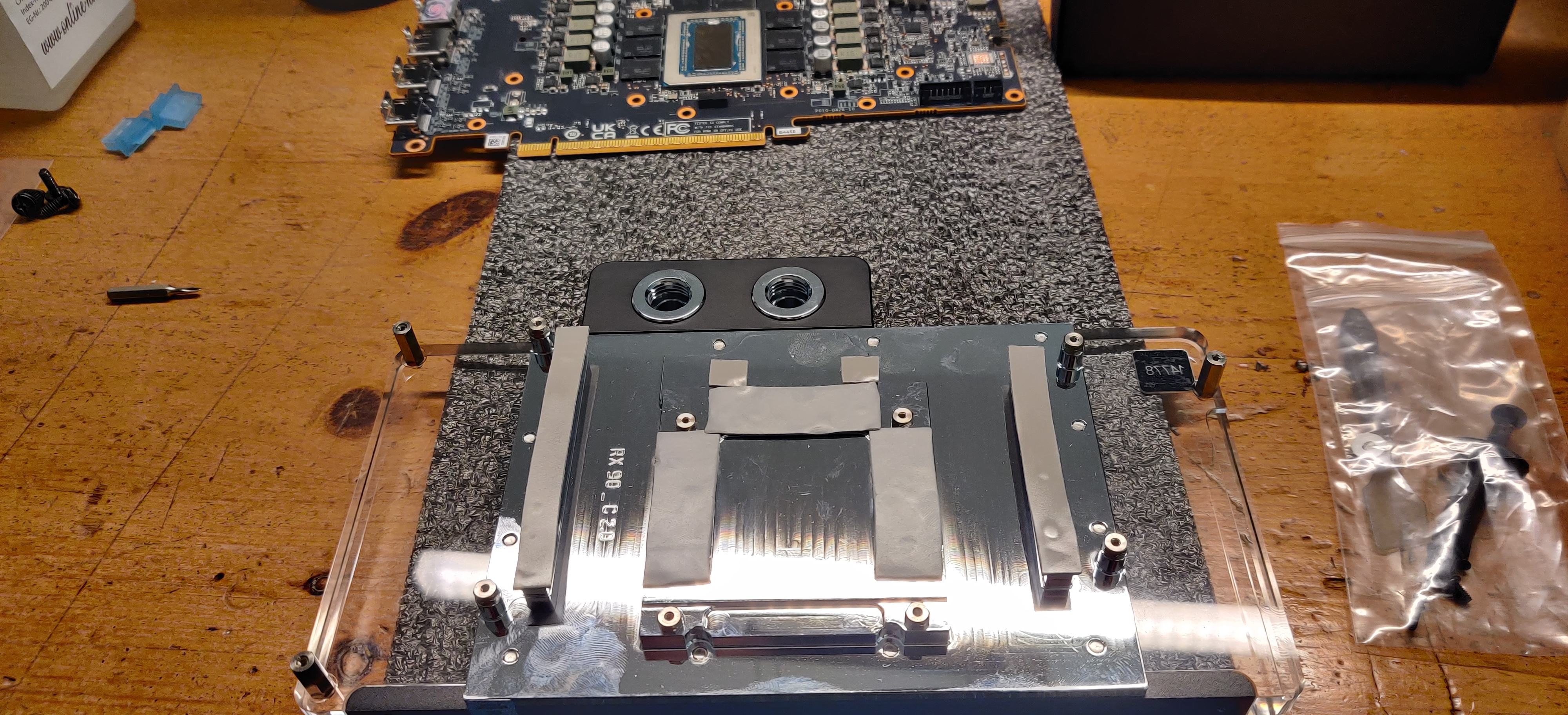

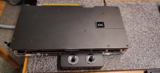

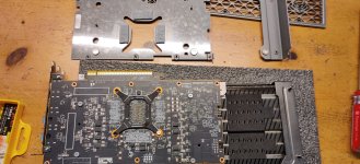

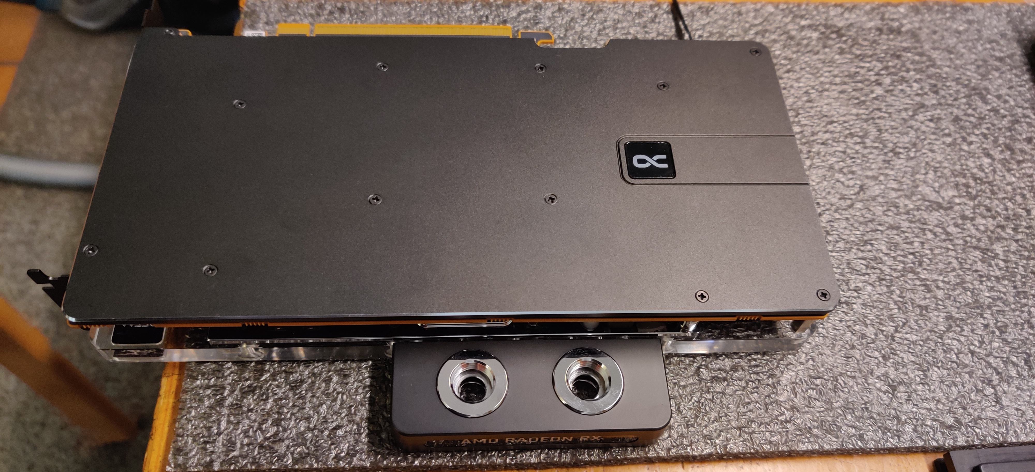

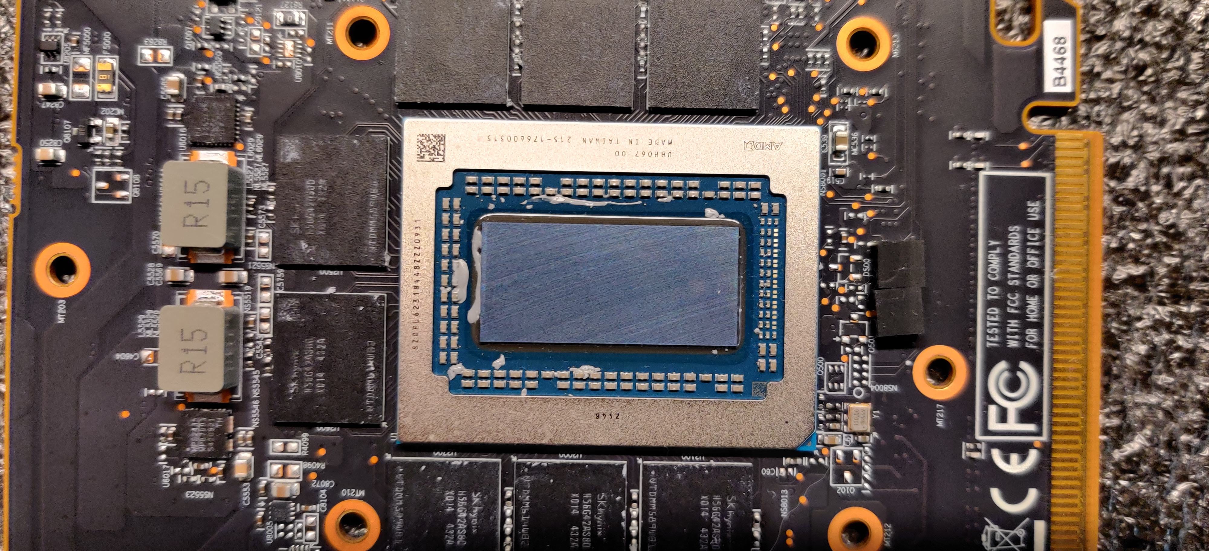

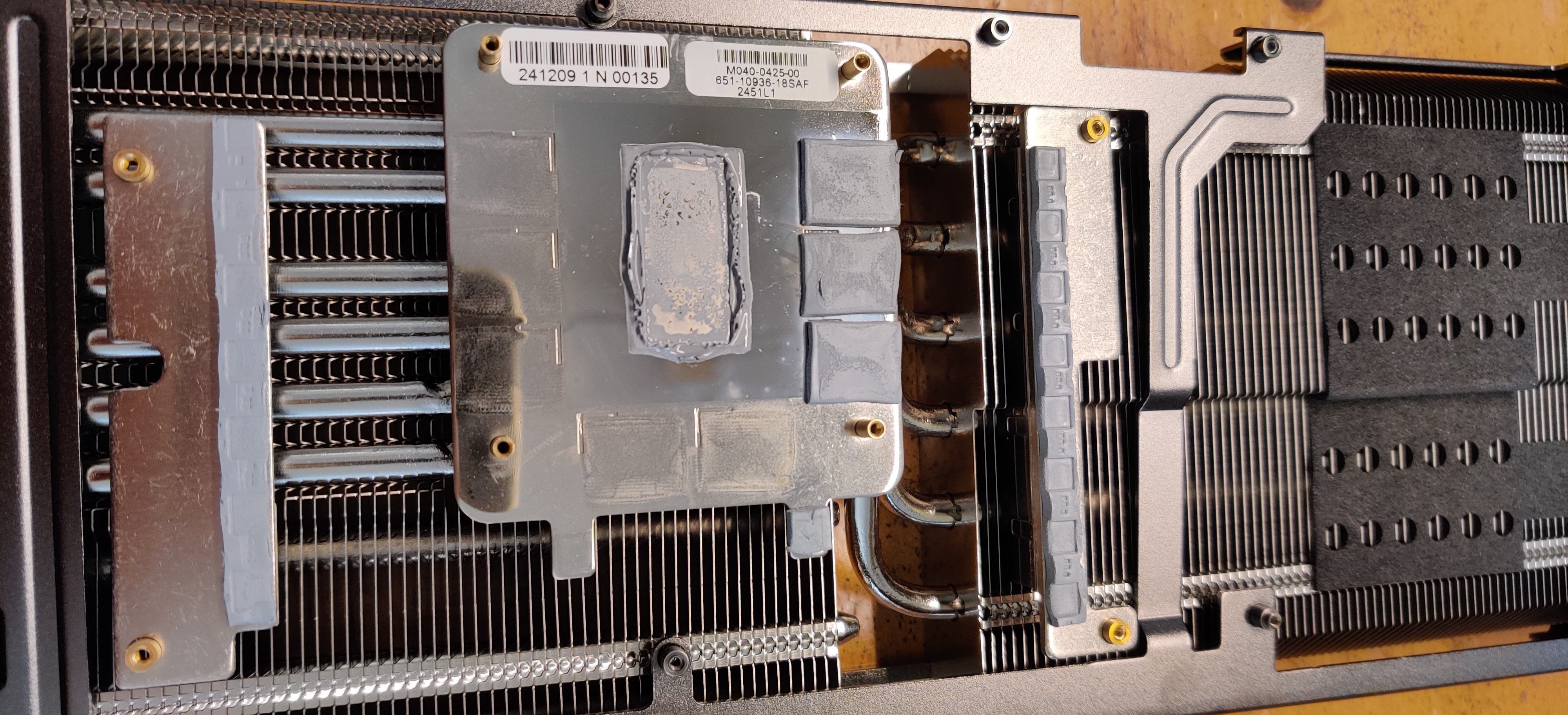

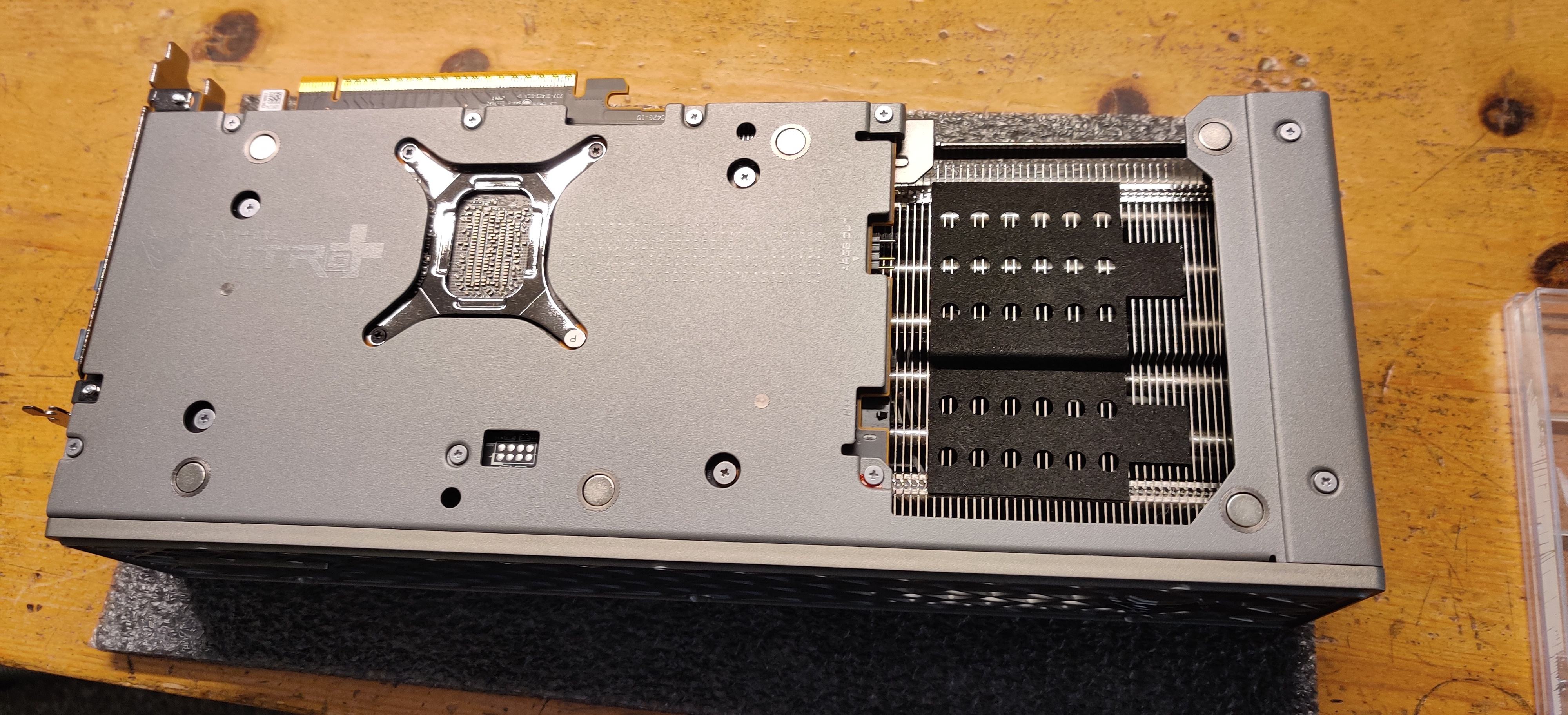

Ein paar Tipps für nachmacher:
1. Die Backplate bei der Sapphire Nitro+ 9070XT ist im Lüfterrahmen verankert und mit dem Kühlkörper verschraubt (gebogenes Blech).
Ihr müsst also den Lüfterrahmen vorher (vier Schrauben) demontieren.
2. Erhitzt die Vorder - und Rückseite, z.b. mit einem Haarföhn, bevor Ihr versucht den Kühlkörper abzunehmen.
Der Honeywell PTM7950 ist (Kalt), zäh wie jahrealter Kaugummi, glaub ohne erhitzen hat man da schnell den Chip in der Hand :eek:

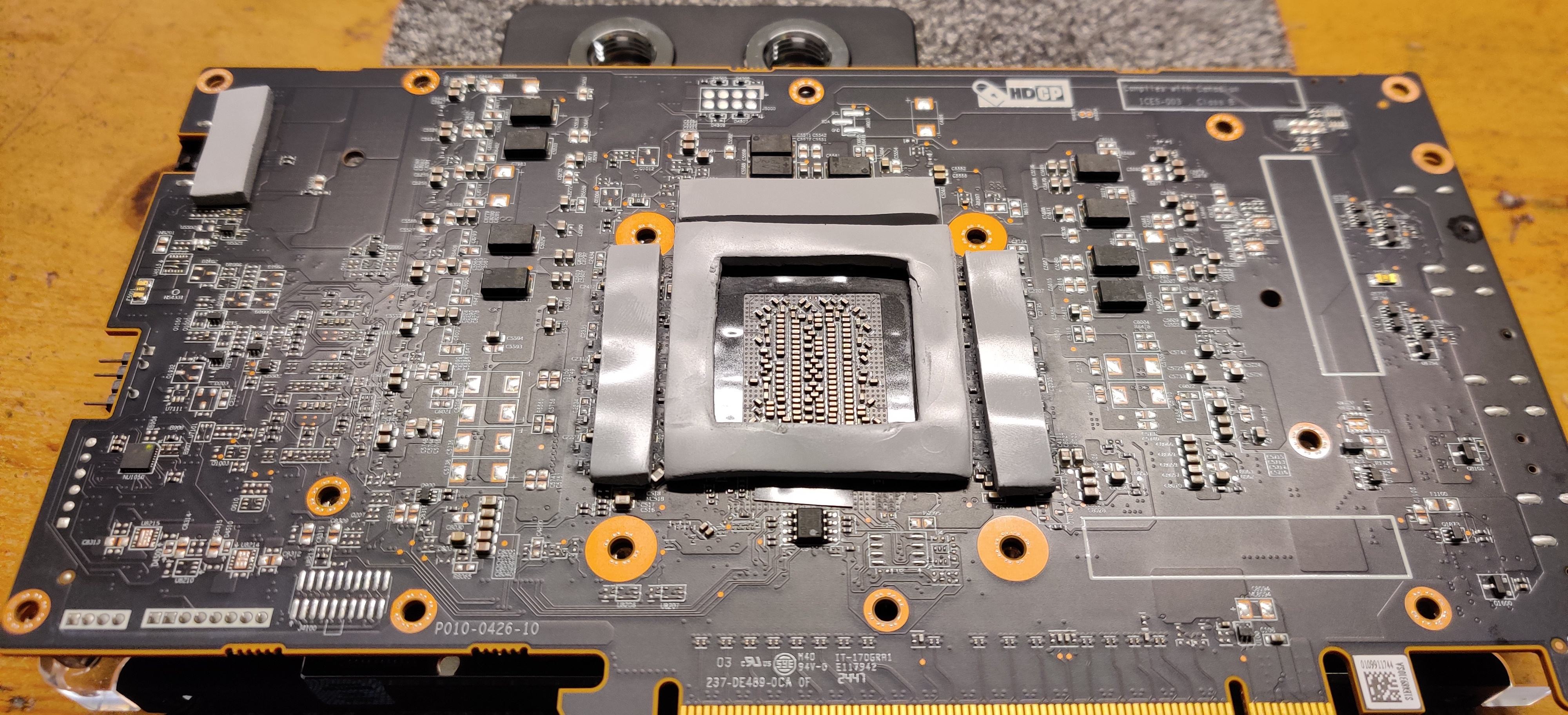

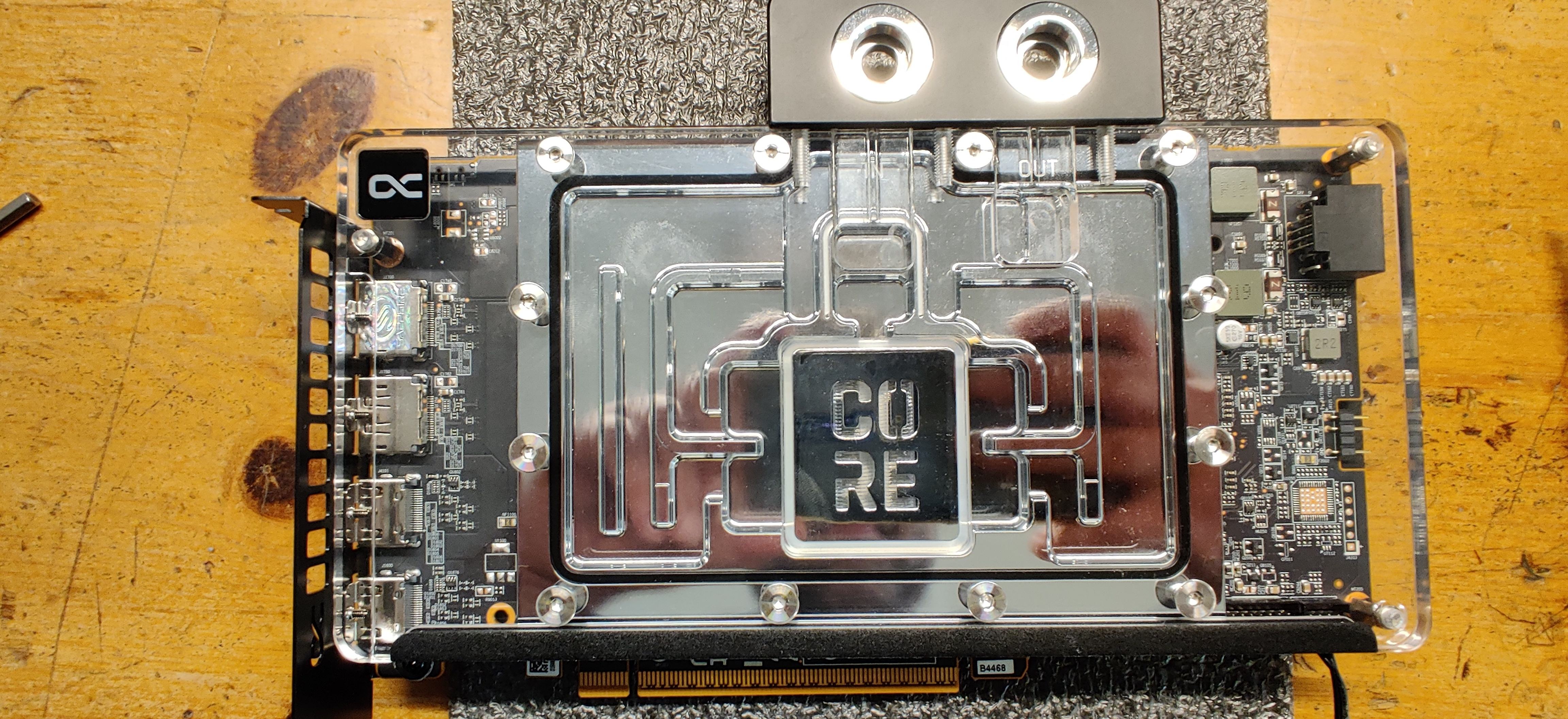

3. Kontrolliert vor der Montage alle Verschraubungen an dem WaKü, lieber noch mal "leicht" nachziehen, bei meinem Alphacool war ein (1) Gewindebolzen locker.
Sonst bin ich mit der Qualität von Alphacool echt zufrieden.
4. Für bessere Preformance könnte man glaub noch die Pads für den Speicher zerschneiden, also anstatt einen langen Streifen für 2 bzw. 3 Speicherchips, immer einen Einzelnen pro Chip.
5. Nehmt euch Zeit, habe mittlerweile in meiner WaKü Laufbahn eine 290X, Vega 64, 6900XT und 9070XT umgebaut, das werden immer mehr mikro SMDs um die GPU, grobes reinigen reicht da und Stress bringt da echt nichts.

Wenn man noch paar °C beim Speicher rausholen möchte könnte man auch Kupferblech in passender Stärke zuschneiden und das mit Paste machen, aber das ist eher experimentell.
