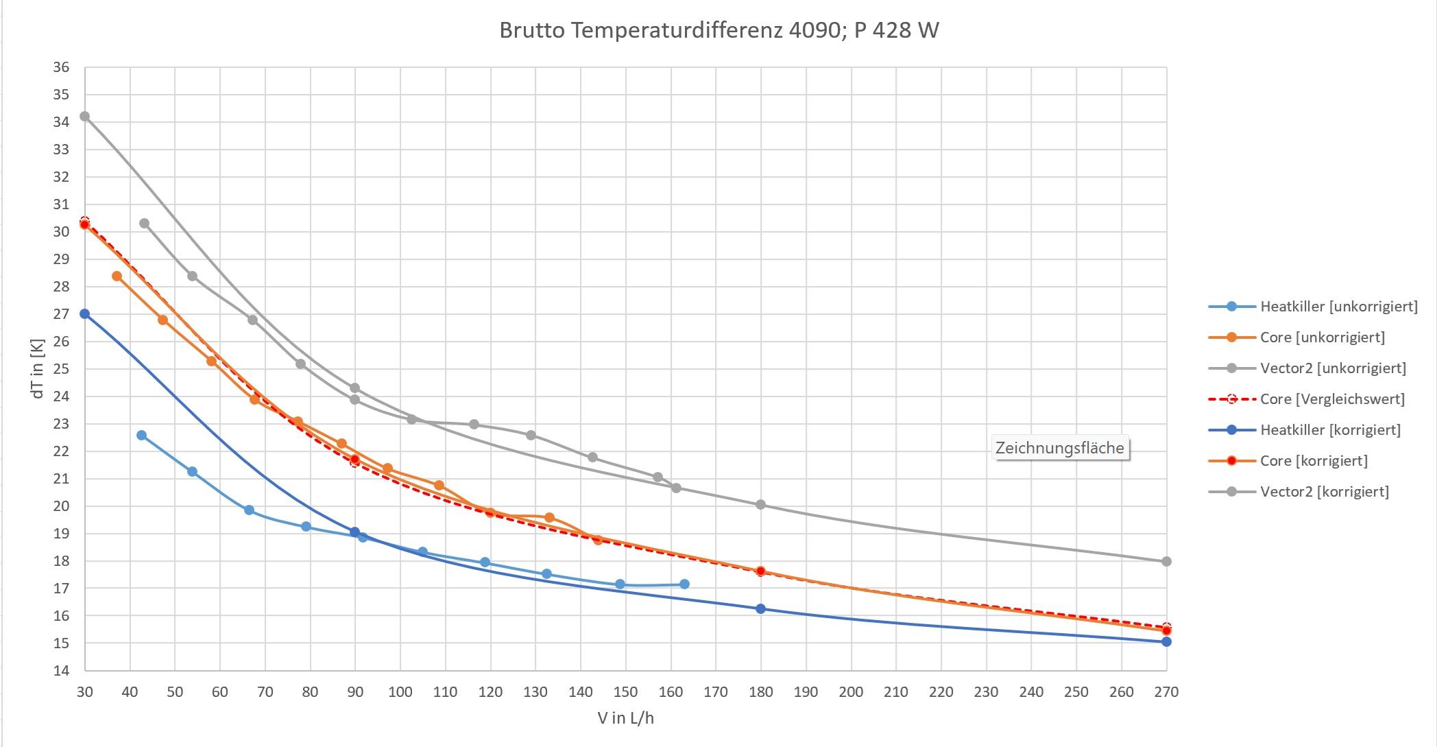

Finde ich irgendwie witzig, dass Du für das Diagramm Daten verwendest (Verläufe mit dem Zusatz "unkorrigiert"), die ich in meinem Test zu 3 Kühlern auf der 4090 FE produziert habe.
ttps://hardware-helden.de/vergleichstest-3-wasserkuehler-fuer-die-geforce-rtx-4090-founders-edition/[/URL]
Ehrlicherweise habe ich das nicht mehr gewusst von wem diese Daten stammten. Hätten auch von mein Sammelthread bezüglich der 4090 sein können, wo viele ihre Messwerte in die Tabelle eingetragen haben.
Ich habe halt das genommen was ich noch gefunden habe.
Und ob das andere dann relevanter ansehen, ist mir auch egal. Diese anderen interessieren mich nicht und man sollte schon unabhängig vom Kommentarschreiber Messdaten grundsätzlich als relevant ansehen. Aber es gibt auch "Flacherdler", denn kann man noch soviele Bilder und Videos vorlegen dass die Erde keine Scheibe ist.

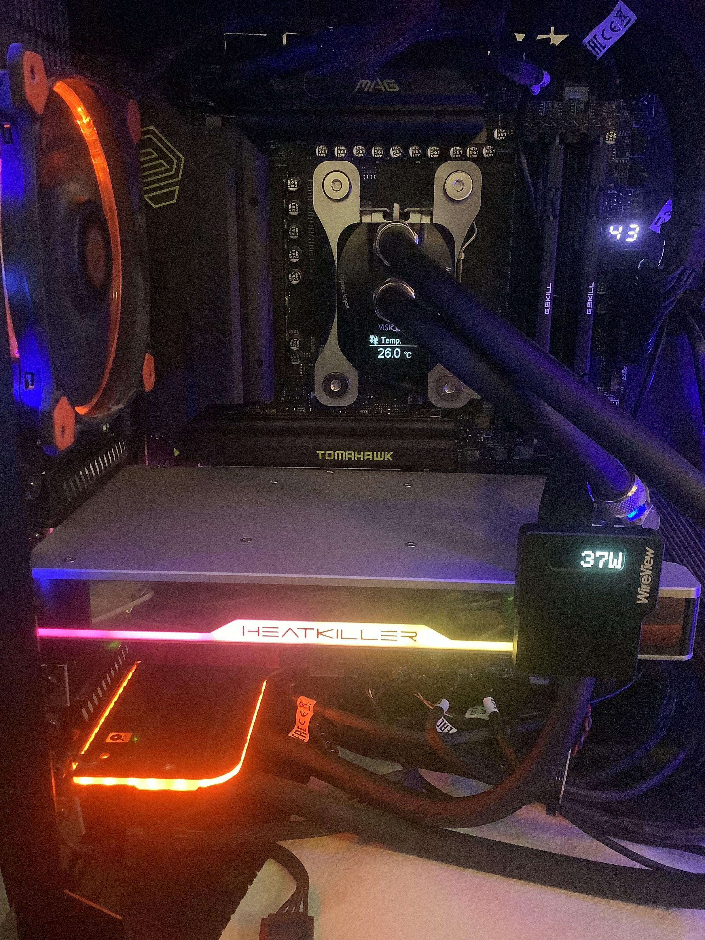

Ich muss zu meiner Schande gestehen mein Sensor sitzt direkt am Pumpen Ausgang:LOL: und dann geht es Direkt zu GPU IN
War für mich am logischsten weil so weis ich wie warm der Gesamte Kreislauf ist und daher ist meine GPU immer 1 Grad wärmer im Idle als die Wasser Temp aber kann hier auch Messtoleranz sein

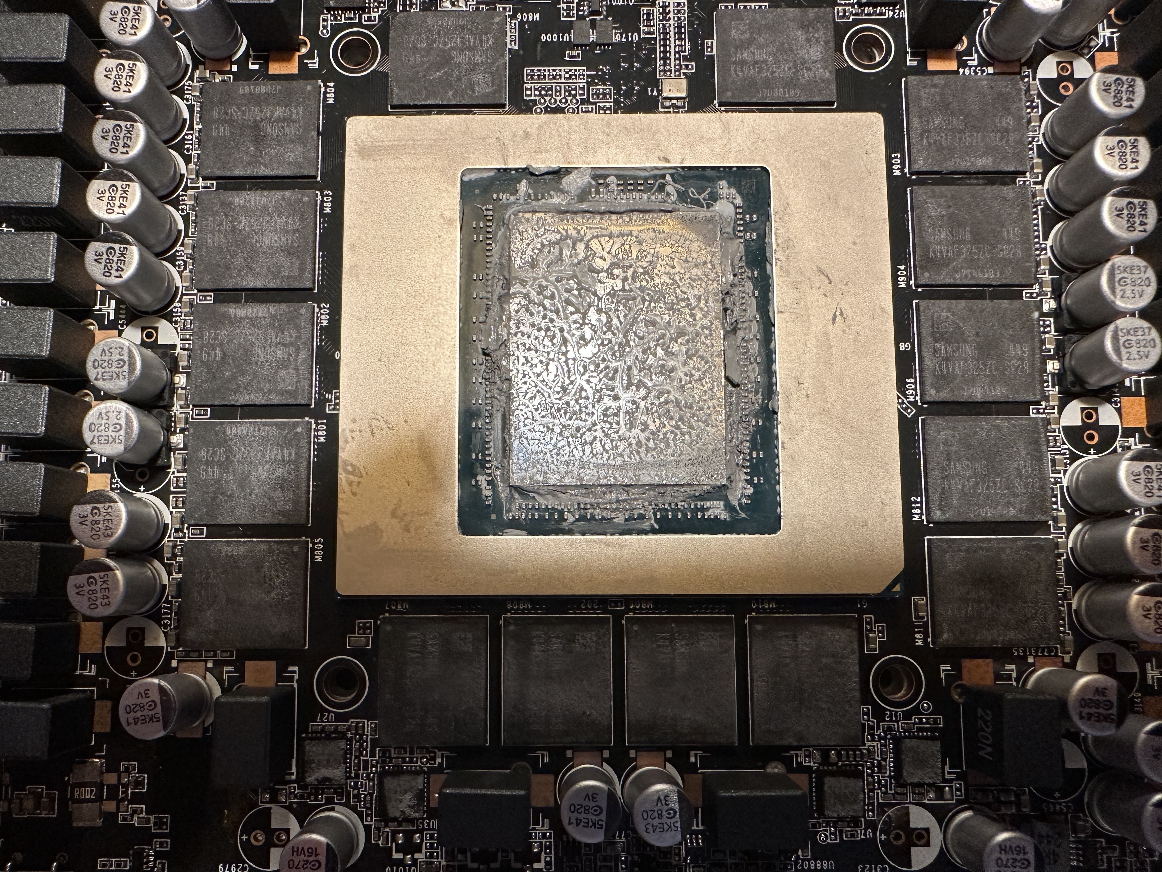

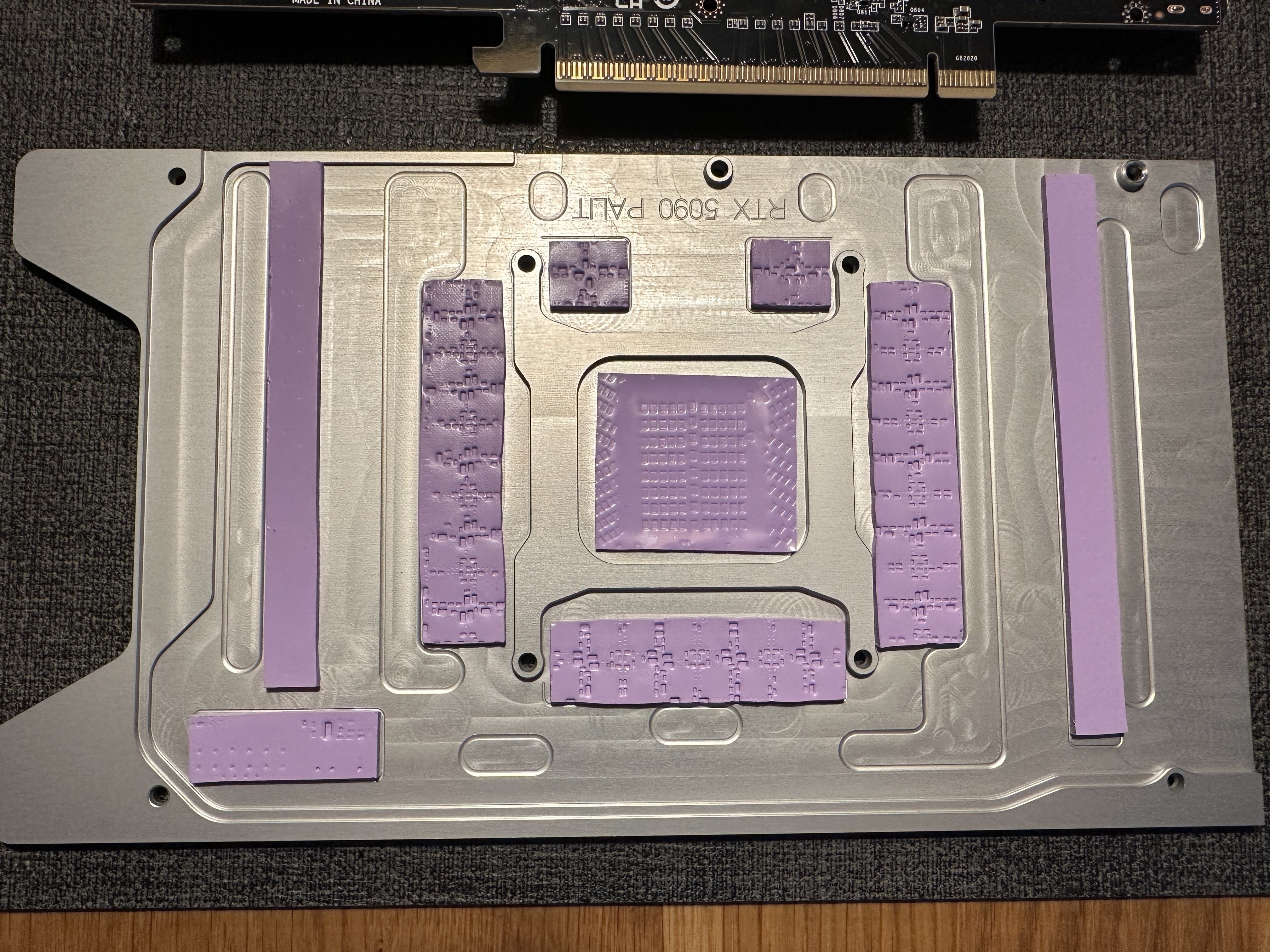

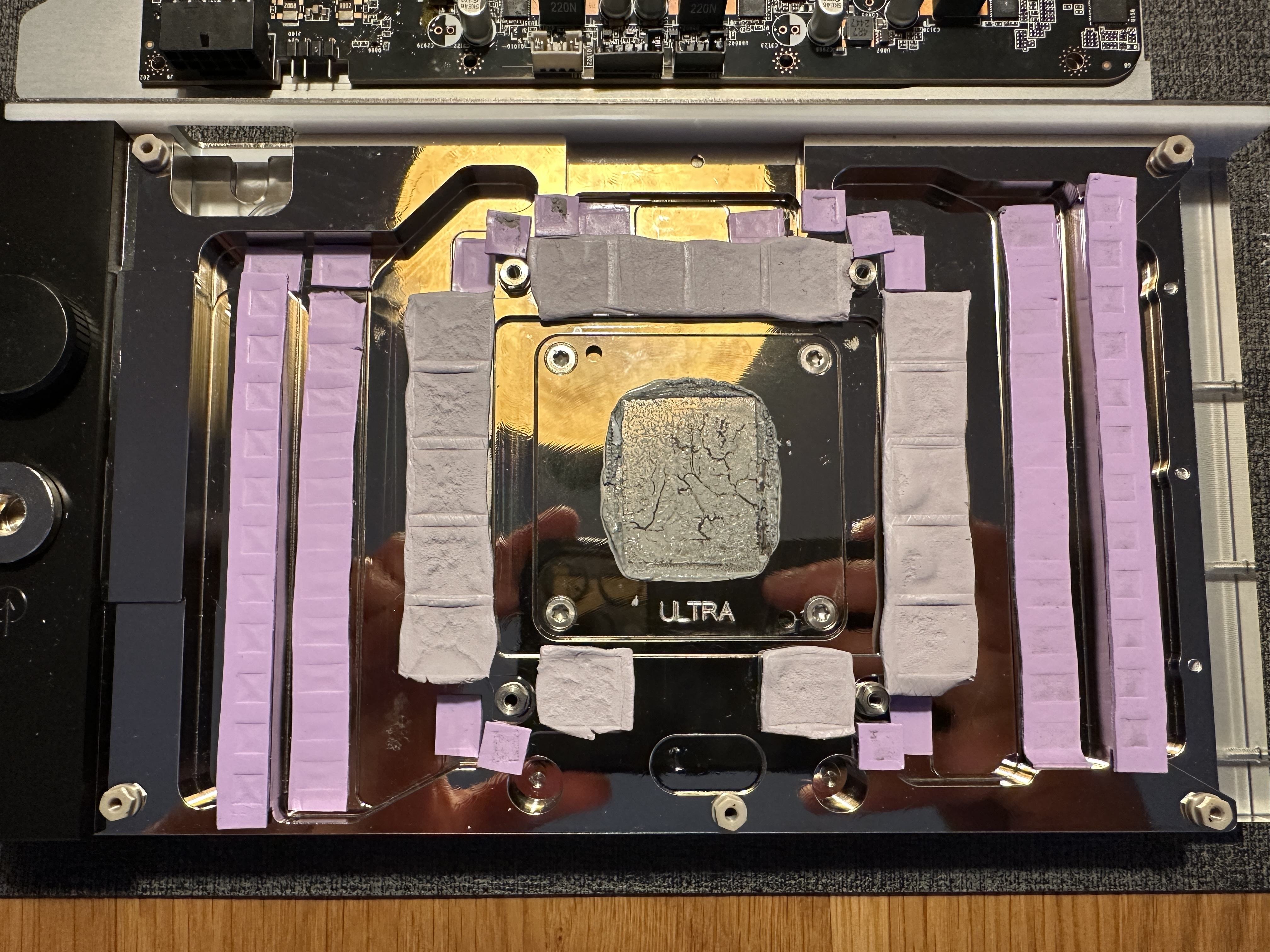

Hallo zusammen, ich habe ein Kühlproblem und wollte um Rat fragen. Ich habe einen Loop mit einem 9800X3D und einer Gainward 5090 mit dem Wasserblock von Watercool (Heatkiller).
Mein Loop hat einen EK P360M im Push/Pull, einen P240 im Push und einen 120er im Push. Der CPU ist undervolted und die Graka ist stock und nicht übertaktet.
Ich habe 2 Pumpen auf 100% im Kreislauf.
Nach 15 min im 3D Benchmark hat die Karte 87C!
Hab die Katte jetzt schon 3x zerlegt. Pads und Wärmeleitpaste sehen eigentlich gut aus…

Nur zur Sicherheit: Die beiden roten Abstandshalter hast Du entsorgt?
Ja die habe ich rausgenommen. Was hast du denn für Temperaturen bei welcher Radiatorfläche?

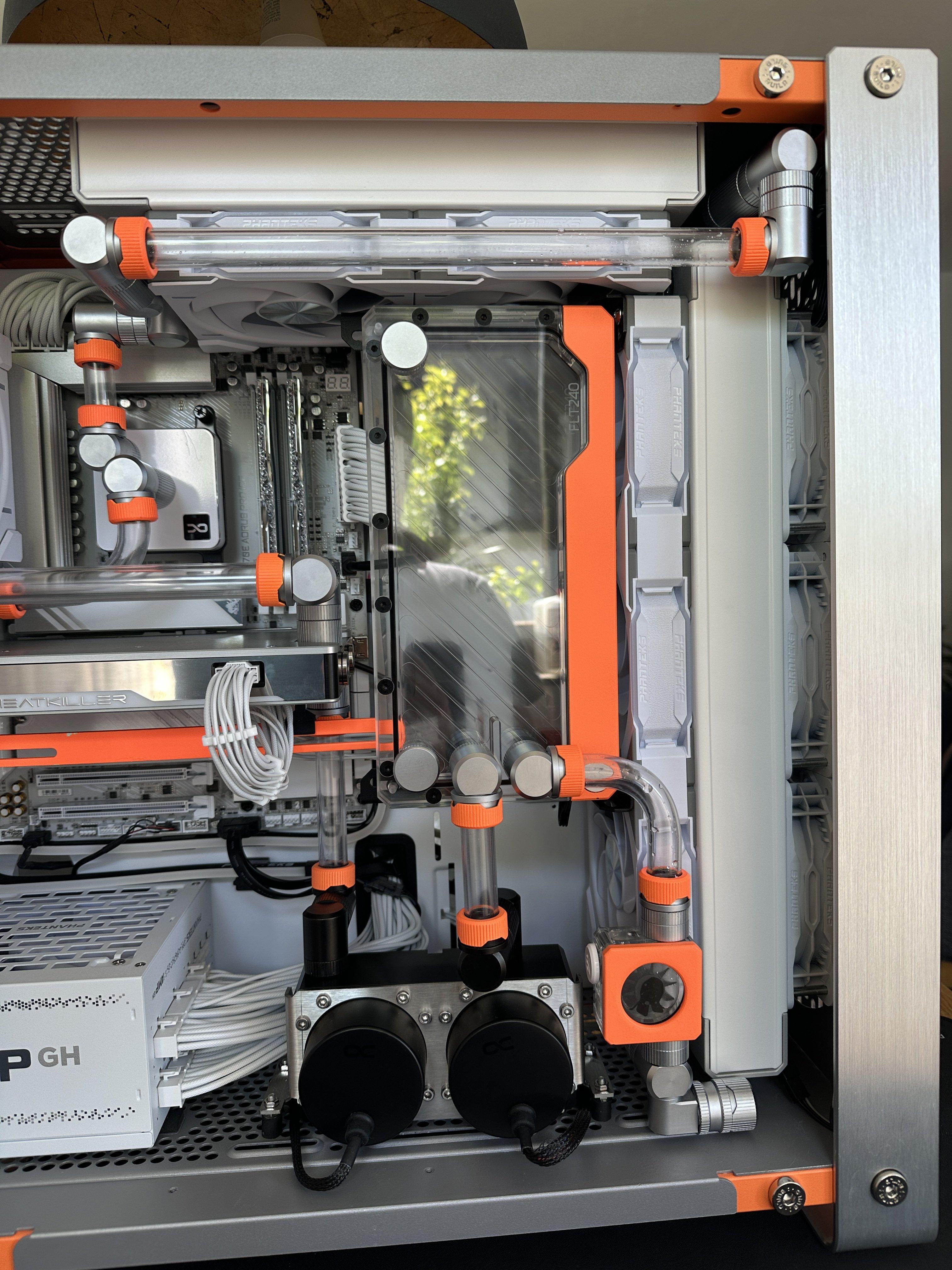

3360er + 480er Radi EXTERN. Aber unterm Dach, mit stehender Hitze im Zimmer.
Und so sah mein Umbau aus
Ich bin etwas irritiert hinsichtlich der Radiatorengröße. Ich hab ein Inwin Dubili Gehäuse, da passt leider nicht mehr rein.
Was soll man denn für ein Gehäuse nehmen, dass 3x 360er oder gar 420er aufnimmt😳
MoRa 600 ftw! :d
Extern. Warum wollt ihr immer die Luft in euren Gehäusen verquirlen, wo einem doch die Wakü ermöglicht, die Wärme direkt abzuführen.

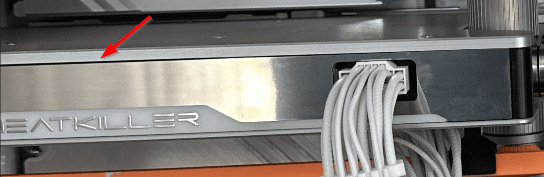

Sieht für mich so aus als wären die Schrauben nicht fest angezogen daher schlechter Kontakt zum Die.
@Bastler2019 Hast du eine Möglichkeit die Wassertemperatur zu messen? Kann auch improvisiert sein. Wenn die auf z.B. 60°C steigt ist deine Radiator Fläche zu klein. Falls das Wasser eher kühl bleibt, würde ich einen Fehler beim Zusammenbau der Karte suchen.
Delta zwischen GPU und Wassertemperatur sollte nicht größer als 20°C sein.
Dann wird wohl was blockieren, irgendwas passt nicht.
Hab selbst allerdings keinen WC Block, schau dir mal paar Bilder von anderen montierten Blöcken an ob die auch einen Spalt haben.
Wenn nicht, führt wohl nichts am nochmal auseinandernehmen vorbei.
Nicht dass da irgend ein Pad „zu fett“ ist, und mir das durch die Knete nicht passiert ist. Aber ich sehe bei mir auch diesen Spalt.
Allerdings ist der gleichmäßig.
Ich werde morgen einen Tempsensor in den Kreislauf einbinden und die Wassertemperatur auslesen. Ich hab auch noch einen 480er Radi hier, den ich per Schläuche zu Testzwecken einbinden kann und extern positioniere.
Aber Anpressdruck sieht für mich ok aus. Hatte noch nie solche Probleme…
