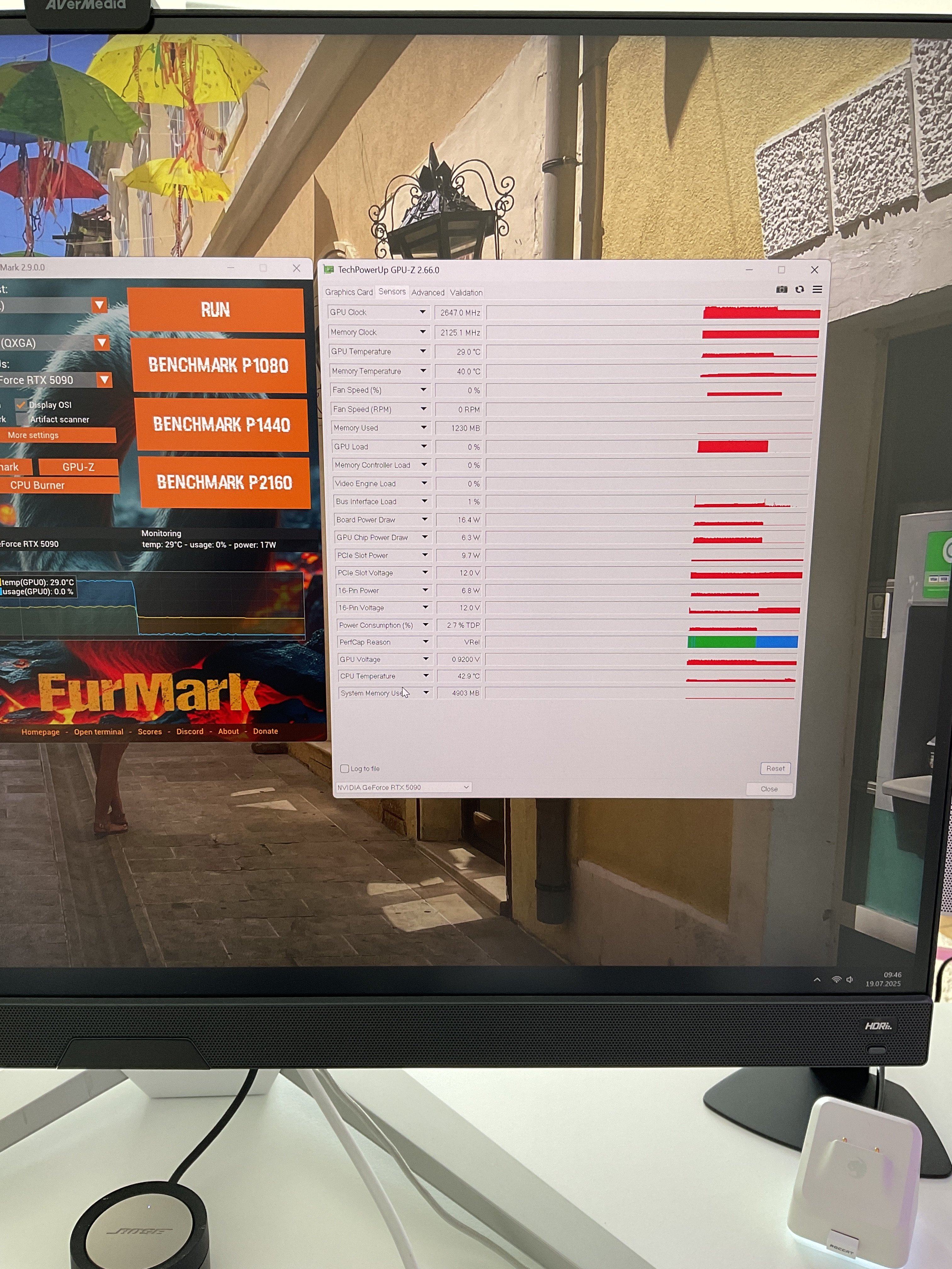

Wichtig ist, dass ihr die gleichen Settings nehmt - GPU und Mem-Takt auf max oder so, dass dauerhaft ca 850W gezogen werden

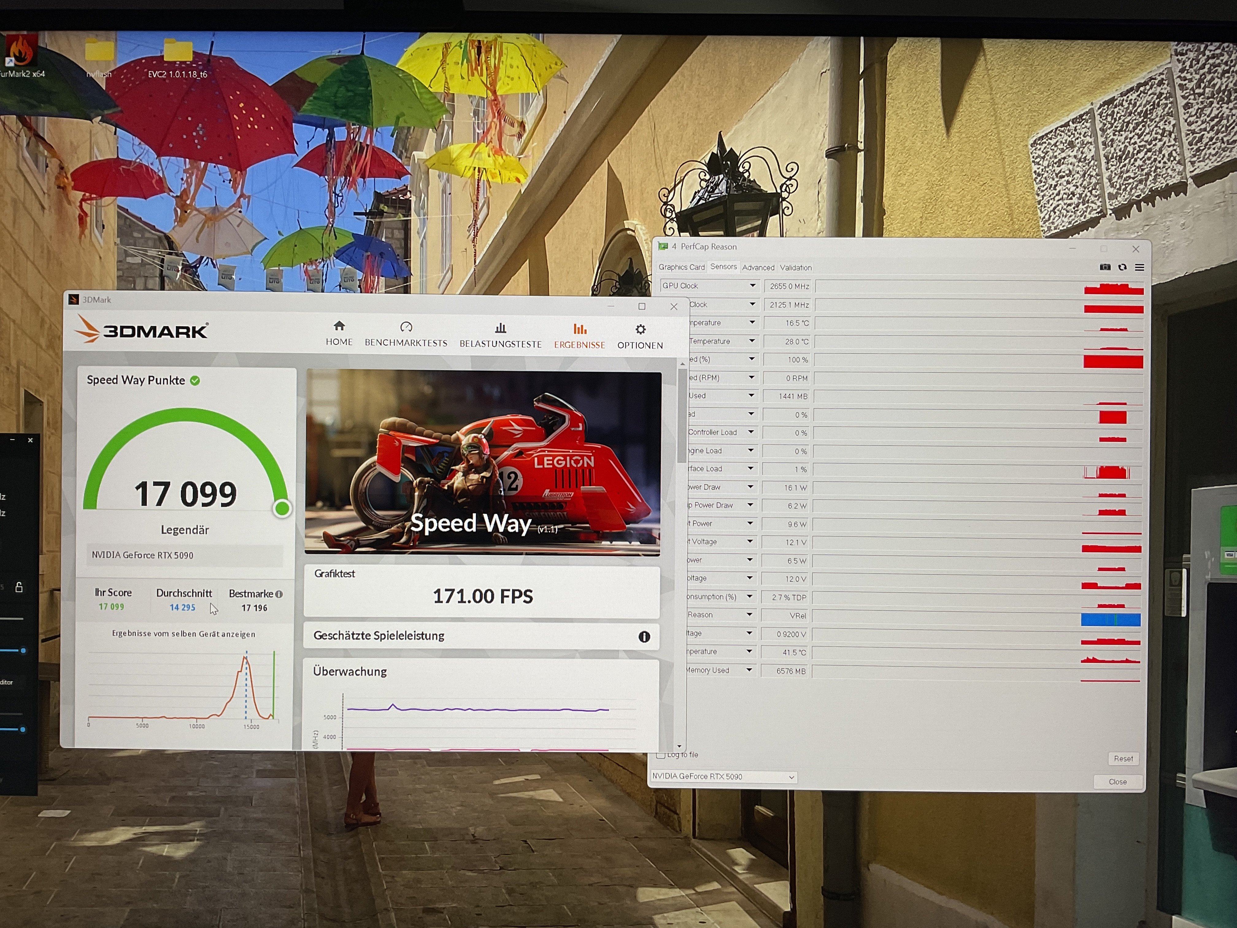

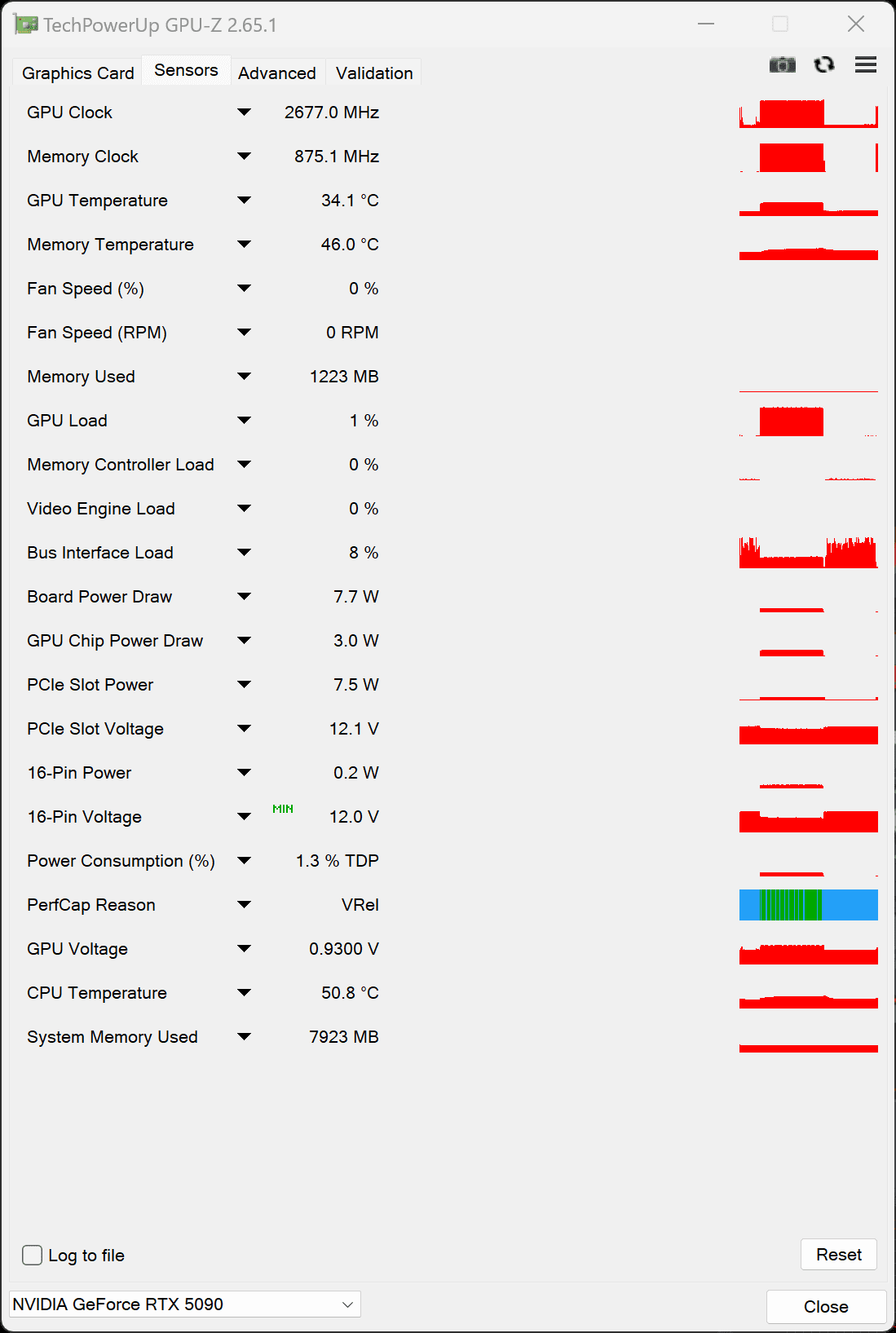

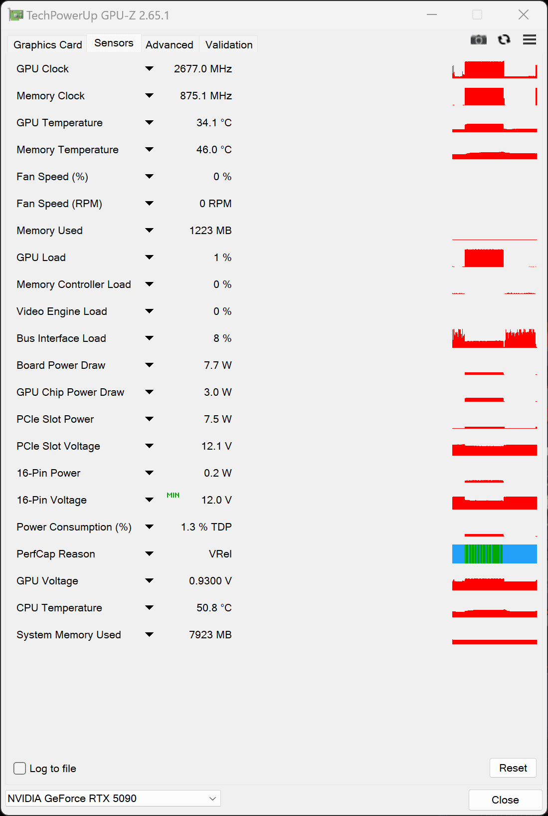

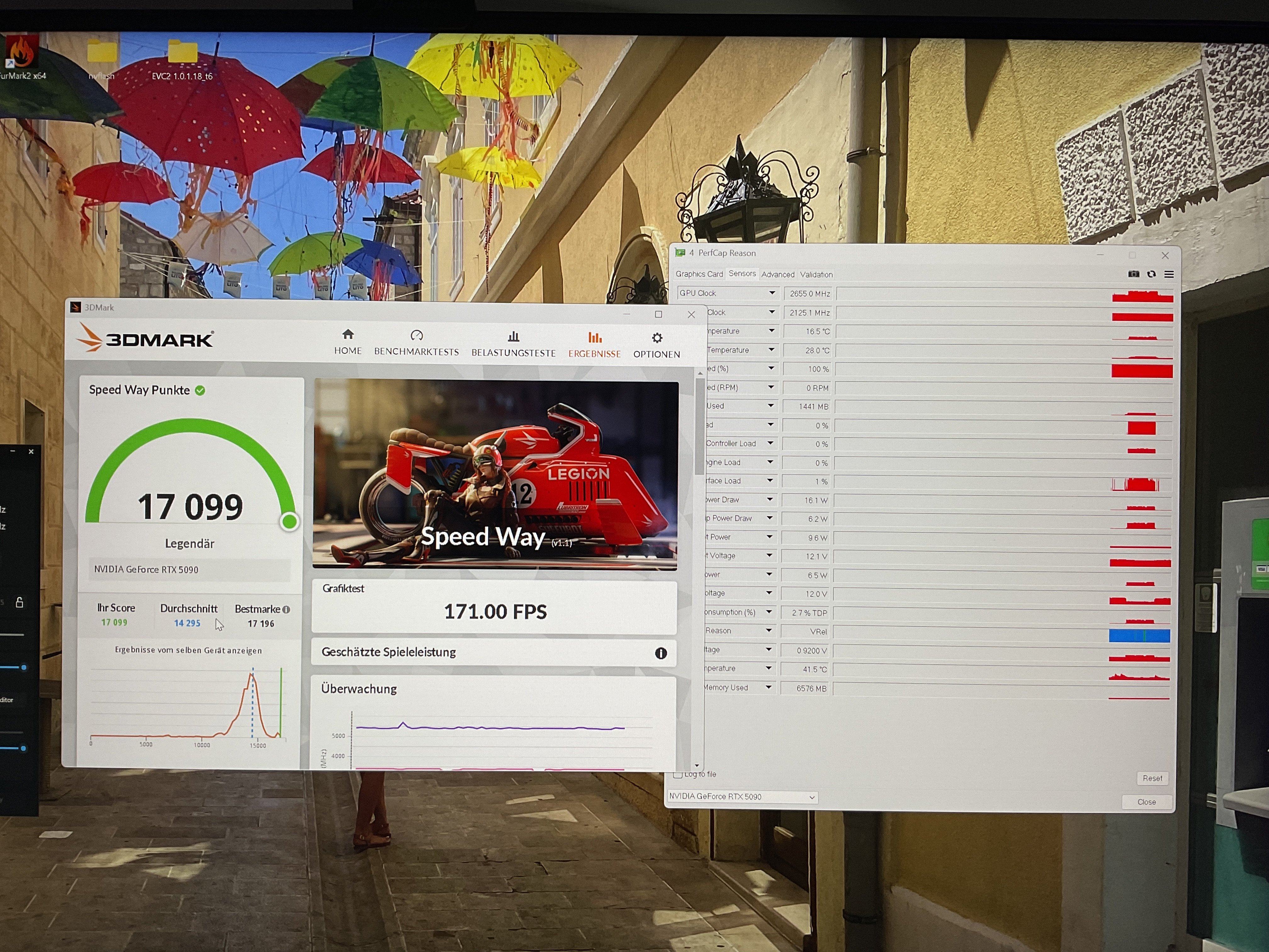

Trotz "offenem" PL bin ich laut GPU-Z im GPU-Limit (bei Speed Way ist das noch schlimmer)
(der grüne Bereich sollte eig. durchgehend blau sein)

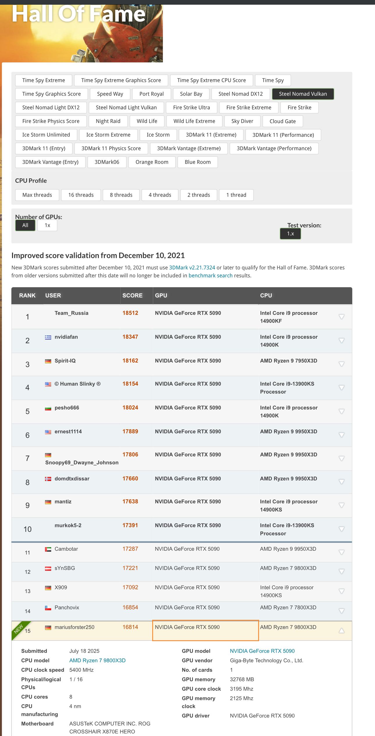

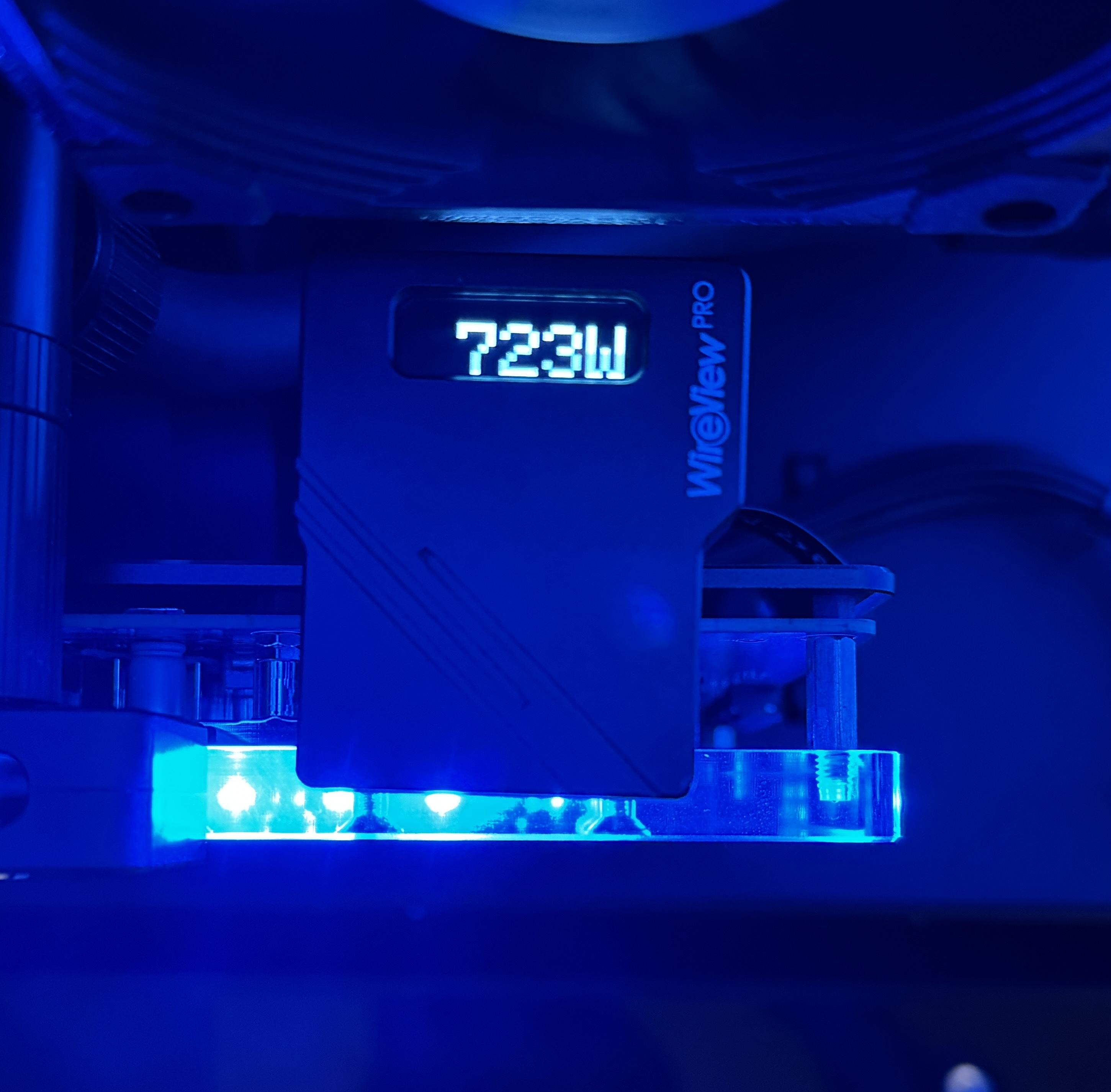

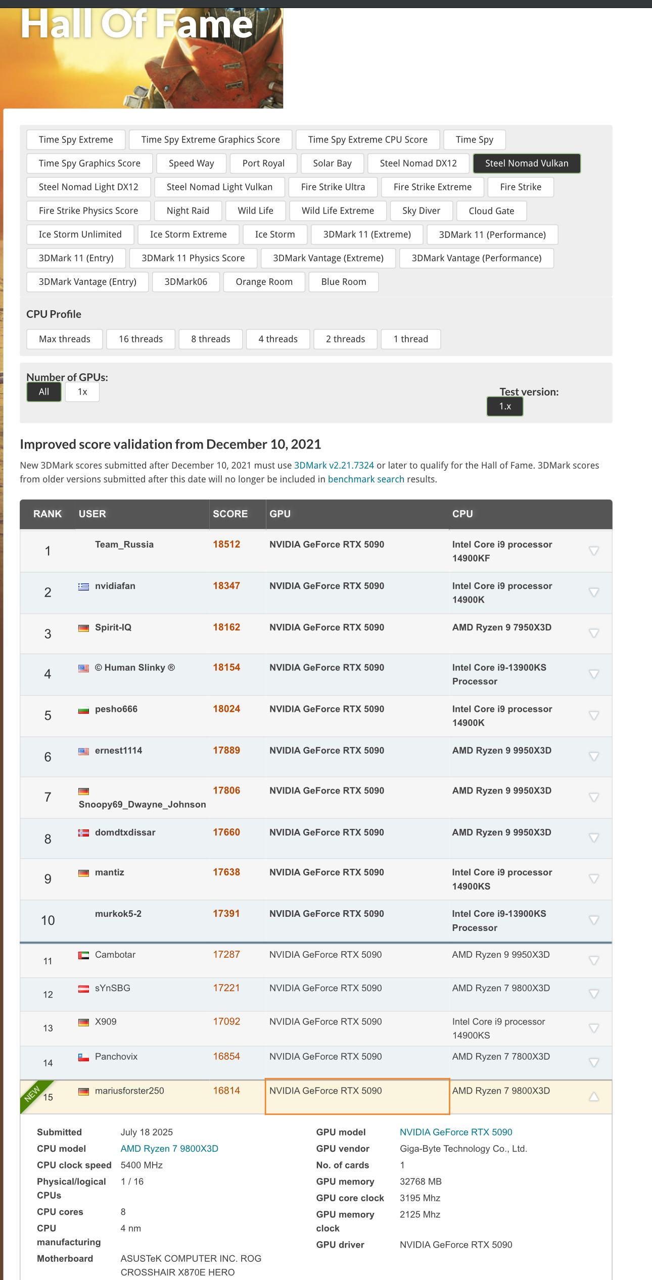

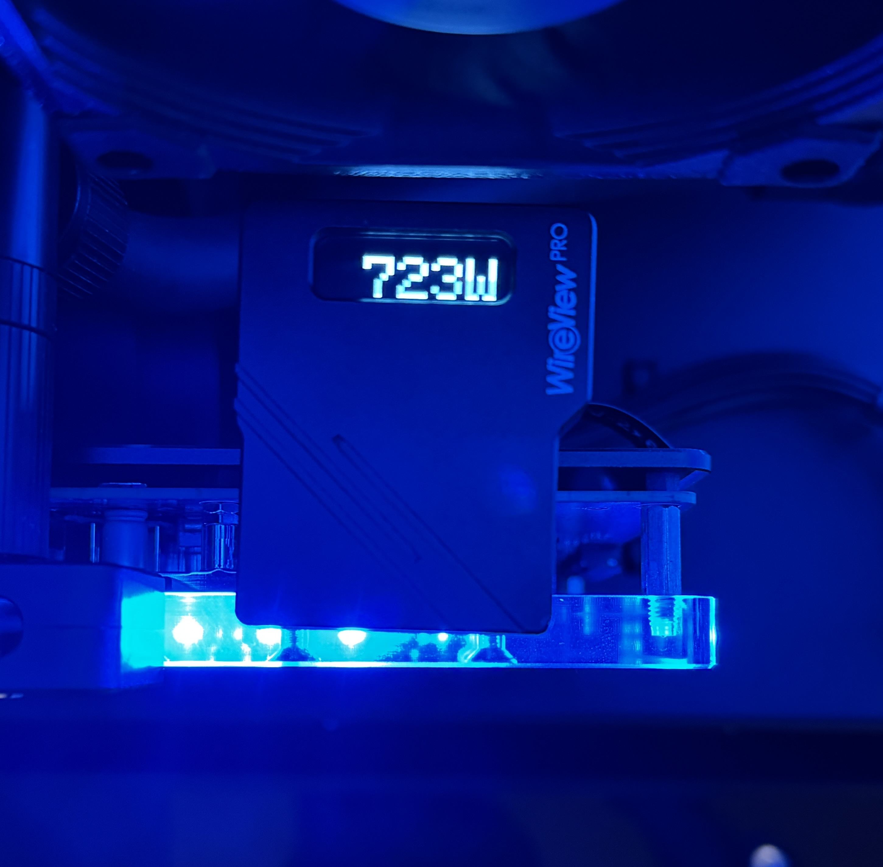

So… hab noch einmal die shunds mit leitsilber eingepinselt. Jetzt zieht die 5090 720-730w übern 12v2x6. Hat in 3d Mark Steel Nomand vulkan für platz 15 gereicht…. In dx12 kann ich nix reißen, dafür müsste ich das powerlimit komplett öffnen. Sonst geht da nix

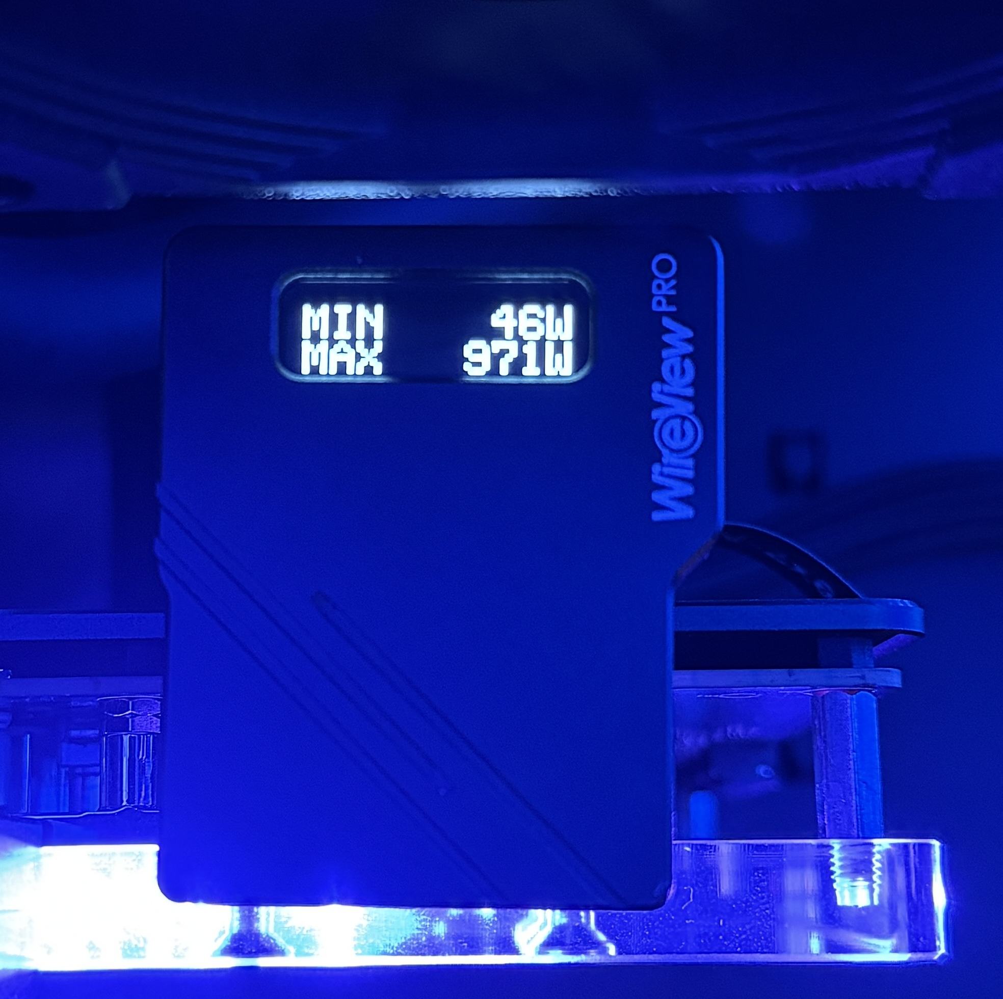

War das normales OC mit Taktschieber oder Curve?

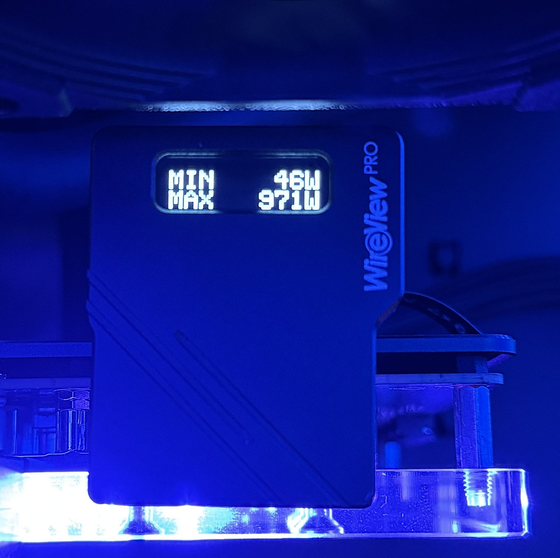

Und schau mal bitte, wie hoch die Peaks (PL) mit 29µs gehen (voreingestellt sind 200ms bei WireView)
Taktschieber und 895w peak

Ich liege zwischen 1,015 und 1,035v. Tendenz eher 1,025-1,03
Das hier meine ich...
Laut Anzeige schwankt die Spannung um gerade mal 5mV bzw 0,005V. Der Takt ist auch relativ stabil
Wenn du stärkere Schwankungen bei Takt und Spannung hast, musst du eine Curve benutzen. Damit holst du mehr raus

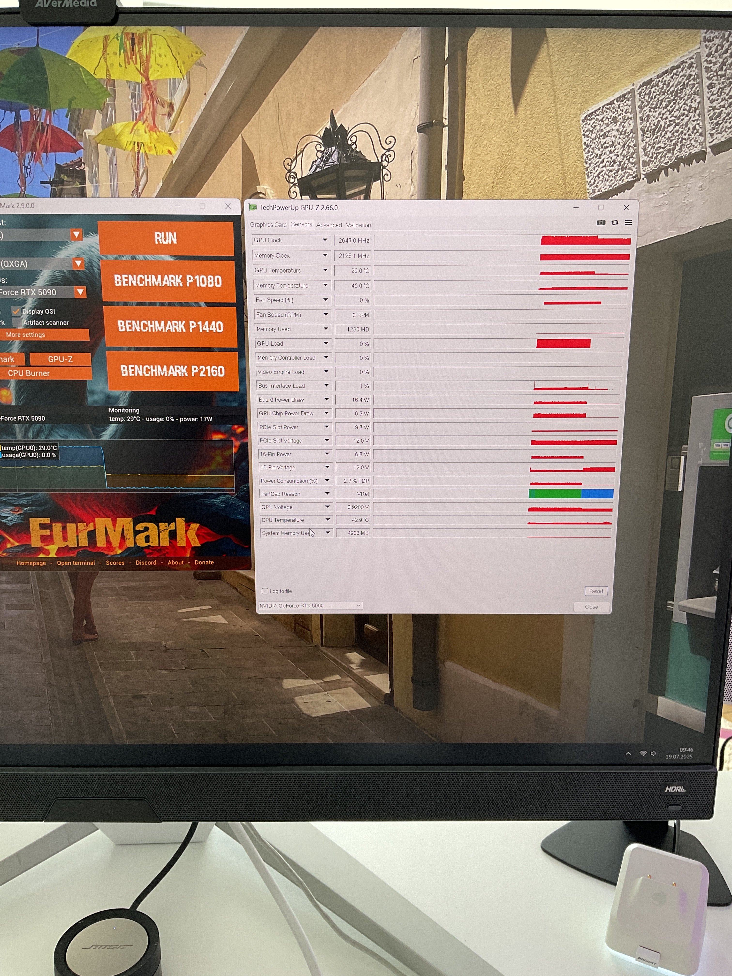

btw:
Das oben war bei 27°C Raumtemp
