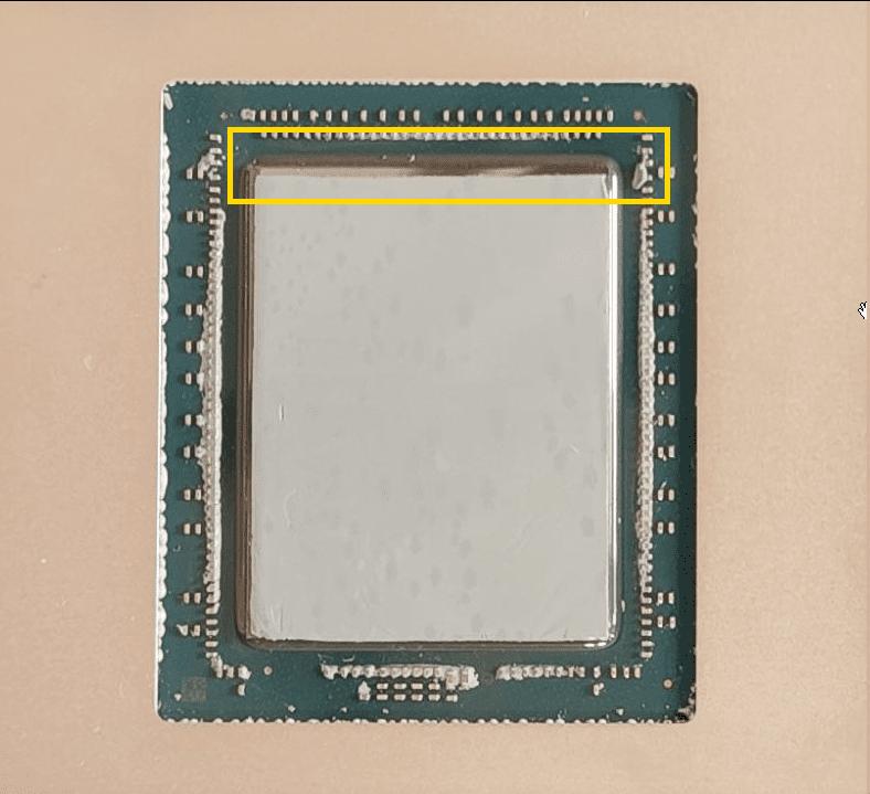

Gerade bei Betrachtung dieser Stelle fänd ichs interessant (bzw. ich finds schade das man die bei der 5000er bisher nicht ausgelesen bekommt), was bei Deiner Karte die Hotspot-Temperatur liefern würde:
Warum das Pad überhaupt so passend zuschneiden, wenns nicht leitend ist?

@trinle
Habe beim Zuschneiden mit etwas verschätzt und mit keinem Hotspot am Rand gerechnet, deshalb gelassen

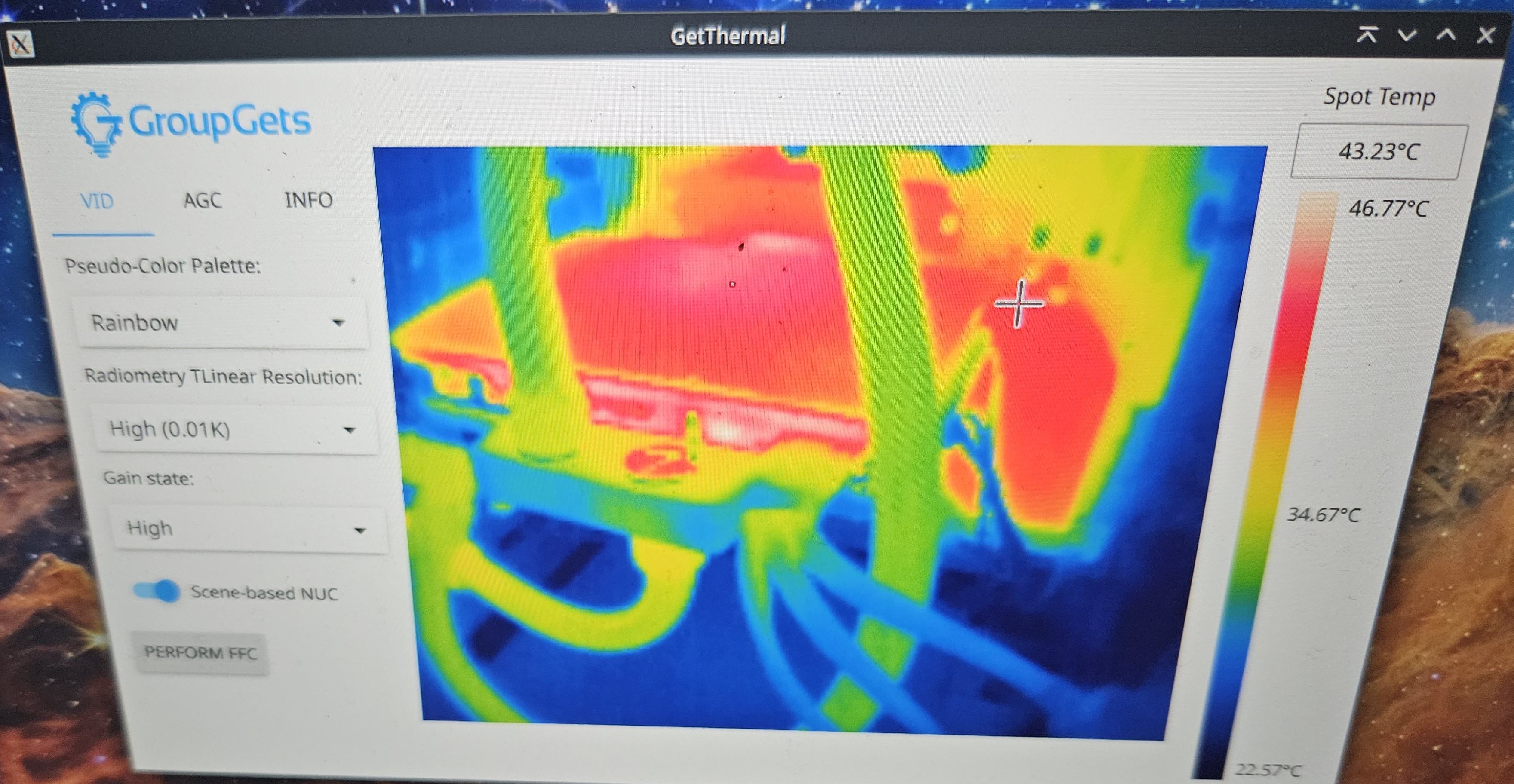

Was sind so eure temp deltas bei 5080 mit alphacool Block?
Hab ne gainward Phantom @360w und bei 125l/h und knapp 30c Wasser bis zu 22k delta. Das kommt mir recht hoch vor auch im Vergleich zu meiner alten 3080 Strix mit aquacomputer Block. Die hatte 25l mehr flow und bei 450w eher 18-20k delta.
Duronaut paste und tg advanced putty auf der Vorderseite für Speicher, spulen und spawas. Auf der Rückseite die alphacool pads und die Hotspot mod mit größeren Mengen putty (kann aber keine Wölbung oder so sehen)
Is alles stabil bisher, auch max load mit +450 core (mehr nich getestet), auch der Speicher sehr gut (memory junction <55c bei +3000mhz), aber versuche rauszufinden ob ich nochmal kontrollieren sollte.
Hab die Schrauben um den core auch ziemlich fest gezogen, sollte also eig eher pro core Temperaturen haben statt pro memory
Ist bei mir ähnlich. Habs noch nicht im Detail gemonitored aber hatte beim ersten Test auch 20-25K auf dem Chip. Hab das erstmal auf das neue Honeywell PTM7950 Phase Pad geschoben aber scheint performancemäßig nicht so prall zu sein. Die 3080Ti vorher war deutlich kühler.
Immerhin tut die backplate mod was sie soll. Die is nach 15min steel nomad schon fast bei 50c.
Kabel bleiben aber schön kühl.
Interessant:
1) obwohl ich sie mit putty an den Block gekoppelt habe scheinen die spulen das heißeste zu sein. Alphacool hatte da garkeine pads vorgesehen obwohl original welche drauf waren oO
2) der pcie slot is erstaunlich heiß, dafür, dass die Karte da ja quasi keinen Strom drüber zieht.
Leider is die radiometrische ir Kamera auf die ich Zugriff habe super low res, kann also kleinere Komponenten nicht einzeln auflösen und es war auch eher n Spaß die mal von der Arbeit geliehen zu haben
Ich hatte nach dem Bericht von Igors die Backplate/ Hotspot auch großzügig mit Putty gekoppelt. ^^ Bei der Inno3d waren da original aber keine Pads drauf.
Kabel bleibt auf beiden Seiten kalt. Ich hab eigentlich auch eine Stromzange hier, ich komm nur leider nicht um die einzelnen Adern zum Messen... Vll fächer ich das Kabel auf NT Seite beim nächsten Umbau mal etwas auf.
