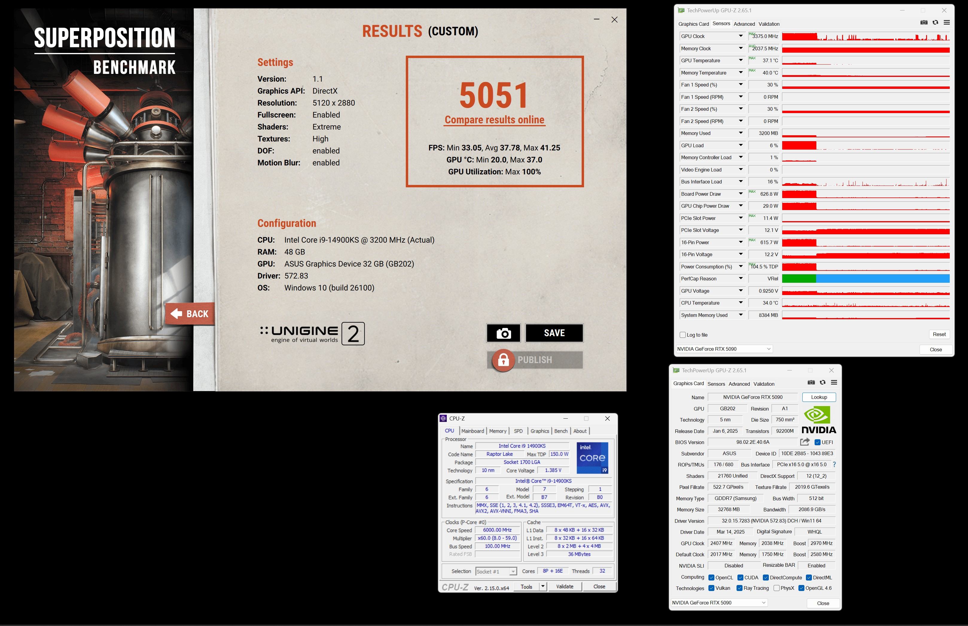

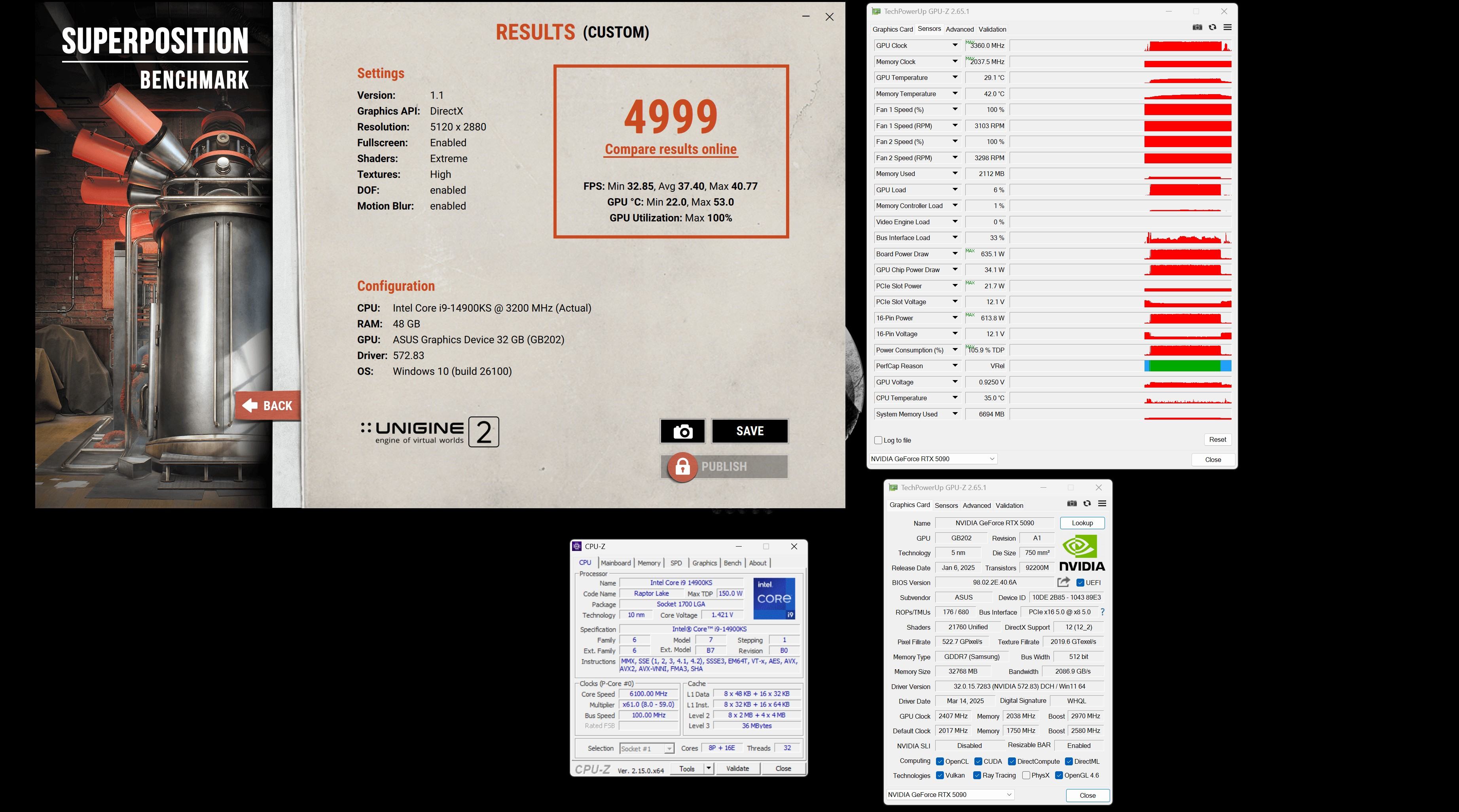

Ich habe heute den Bykski 5090 Astral Waterblock bekommen und im Laufe des Abends verbaut. Es gab bei mir ebenfalls beiliegend eine Anleitung für einen CPU-Block und eine Handvoll Schrauben ohne genauen Auftrag.
Gleiche Settings, leider hab ich die max Werte bei der Luftkühlung nicht festgehalten. Man kann es aber abschätzen anhand des Graphen. Raumtemperatur sollte gleich sein.
Geile Werte:hail:
Hast du vor die Karte mit dem Takt zu betreiben?
Mit 400W Limit sind ca. 2,9GHz machbar. Bei deinem Takt sollten ca. 10% mehr FPS drin sein, dafür aber 200W höheren Verbrauch ist schon ne Ansage😅
Das ist nicht der Plan, nein. Ich hatte nur den Screen beim ausloten des Max-Wertes für Superposition gemacht und wollte den Temperaturunterschied vergleichen können.

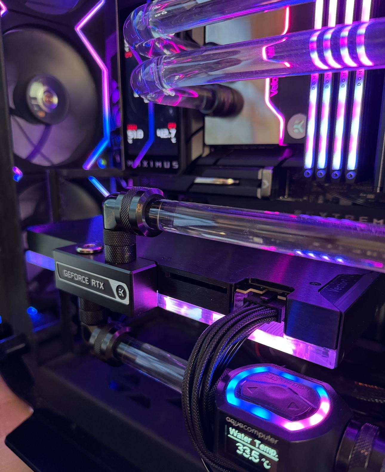

Hier Vector für die TUF auch heute angekommen und verbaut. Endlich ist Ruhe.

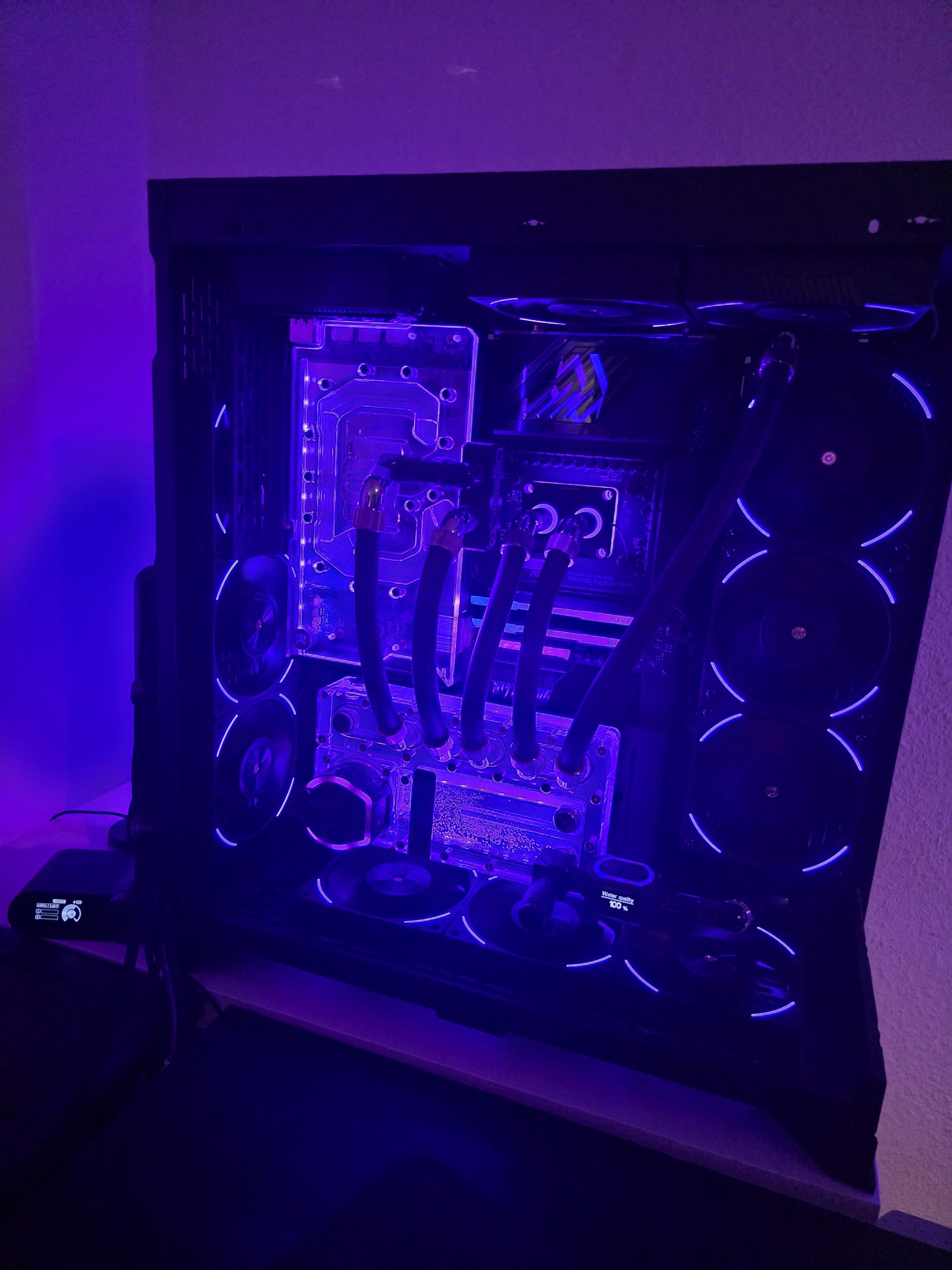

Bei mir sinds ~20 Grad mit der Paste/Pads die dem EK TUF Block beilagen, Max OC.
Habe aktuell nur 1x D5 Next an 2x MoRa 420, mein Durchfluss ist entsprechend nicht super geil.

P.S. ja, der Durchflusssensor ist etwas ungünstig platziert.
Kommt später noch mal anders.
