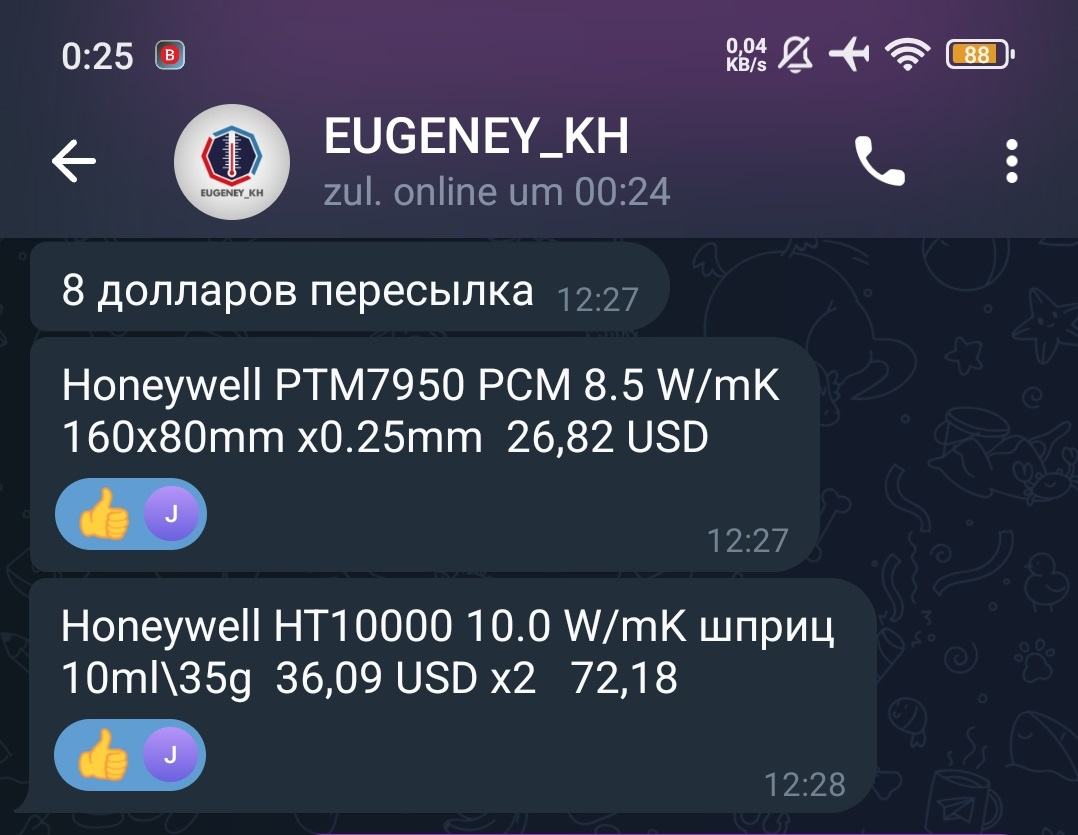

Habe HT10000 und PTM7950 von Eugeney_KH aus der Ukraine. Ist momentan der einzige bekannte Händler der beides im Sortiment hat. Von ihm bezieht auch Igor Wallossek PTM und Puttys. Bestellen geht ganz einfach per Telegramm(https://t.me/EUGENEY_KH). Versand kostet 8 Dollar, in 9 Tagen hatte ich das Päckchen schon da. 70g HT10000 kosten ca 70€, wenn man die Zollgebühren dazu rechnet ist HT10000 immer noch günstiger als TG Putty Pro und ist deutlich benutzerfreundlicher als TG, da nicht so klebrig.
Hier sein Sortiment:

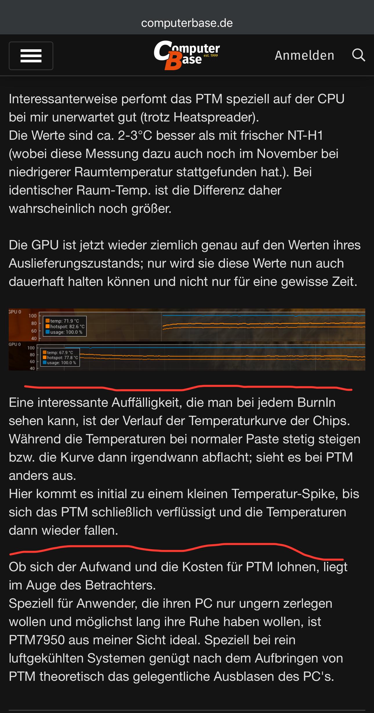

Habe das Honeywell Pad hier bestellt. Gab es einen längeren Beitrag aus dem Computerbase-Forum.

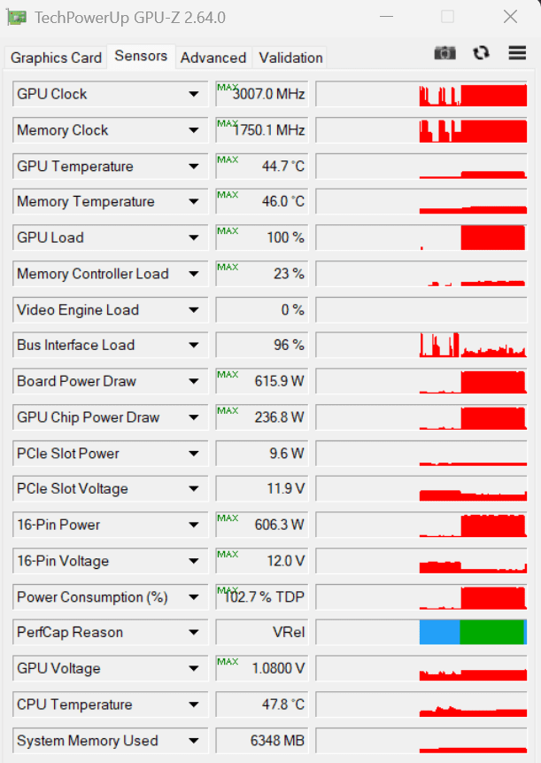

Ich nutze das "fasesheet" von thermal grizzly
Meine temps sind:
Idle = 0.5°K bis 1°K Delta zu Wasser
Vollast (600 watt mit Furmark) = 20°K bis 21°K delta zu Wasser.
Ich bin recht zufrieden damit.
Ist halt schade, dass man kein hotspot mehr auslesem kann! Der wäre da sicherlich recht spannend. Aber ja, gibts halt nicht!
Danke für dein feadback
Klingt ja schonmal nicht übel 😊
Kannst du mir noch verraten wie heiß ungefähr dein wasser im loop ist? Das wäre sehr nett 😁
Hab jetzt nochmal ein paar Runs Steel Nomad (stock) gemacht und mal die Lüfter aufgedreht.
Im letzten Run hatte ich folgende Werte:
Durchfluss waren 200 l/h
Raumtemp. 24°C
Wassertemp. 28°C
Steel Nomad Punkte = 14861

Ist das nicht so, dass PTM beim Burn In durch das wiederholte Erhitzen und Abkühlen den Endzustand erreicht, der nicht mehr umkehrbar ist? Soweit ich es verstanden habe, ist es so. Denn sonst würde das Pad durchs ständige Verflüssigen und wieder Festwerden keinen Industrie Standard halten können und zunehmend schlechter werden.
So verstehe ich das auch und das Wort Burn-In sagt ja auch genau das aus... Eingebrannt!
