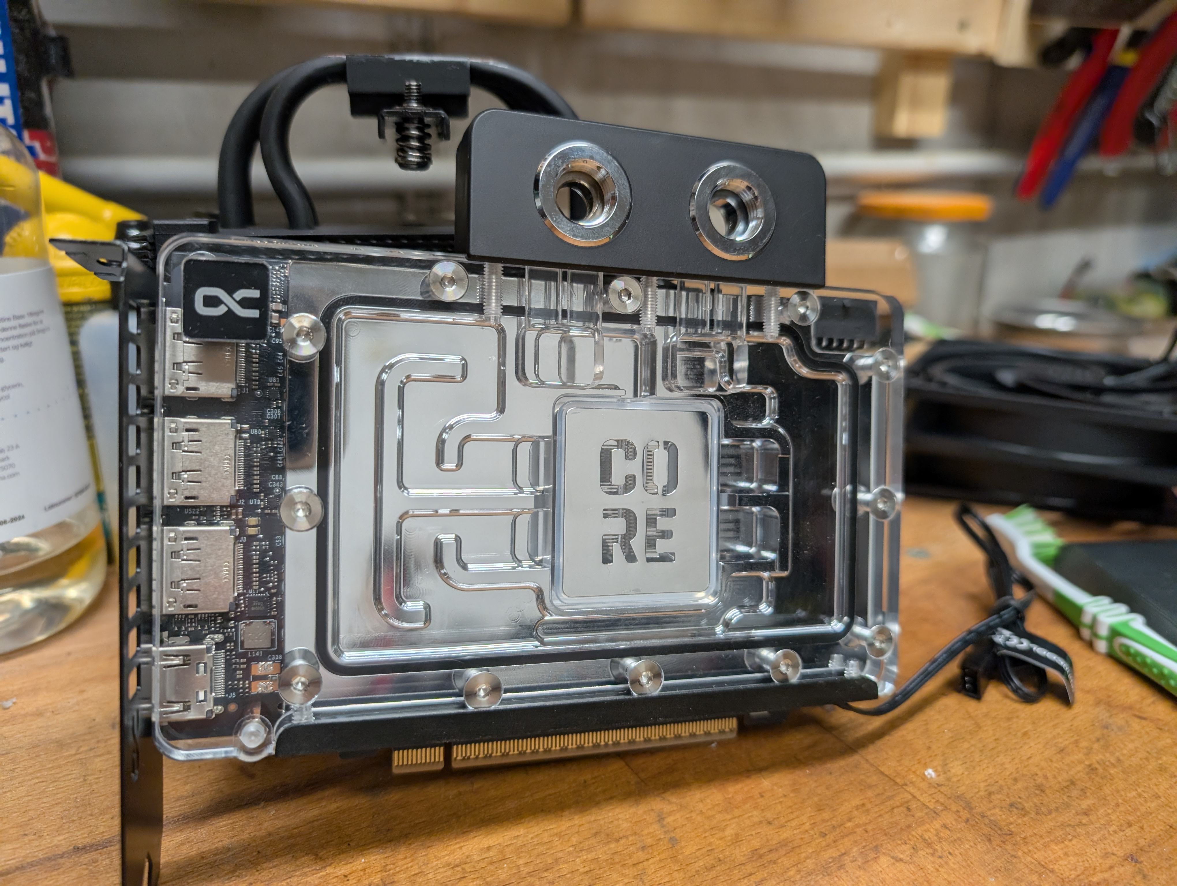

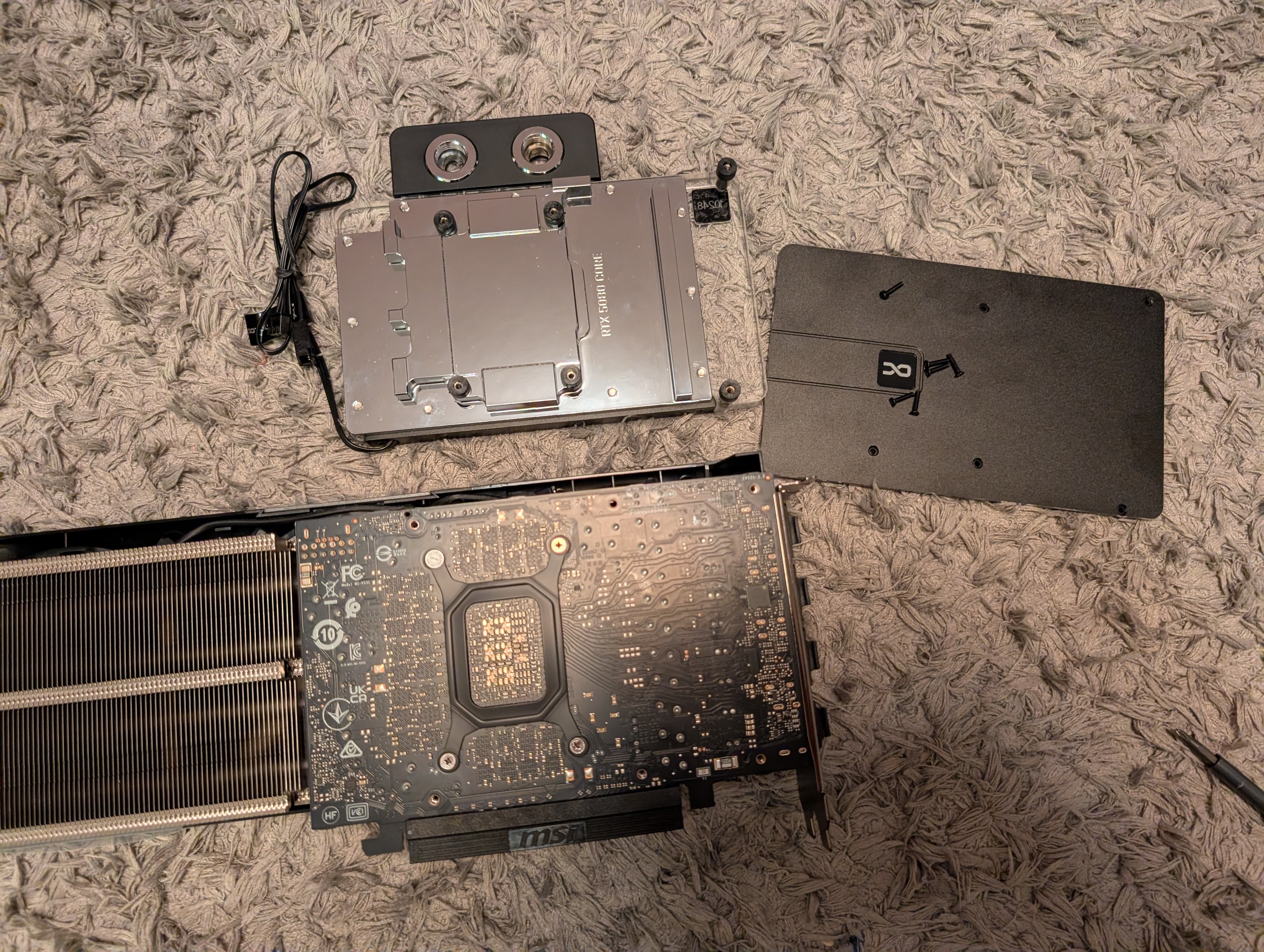

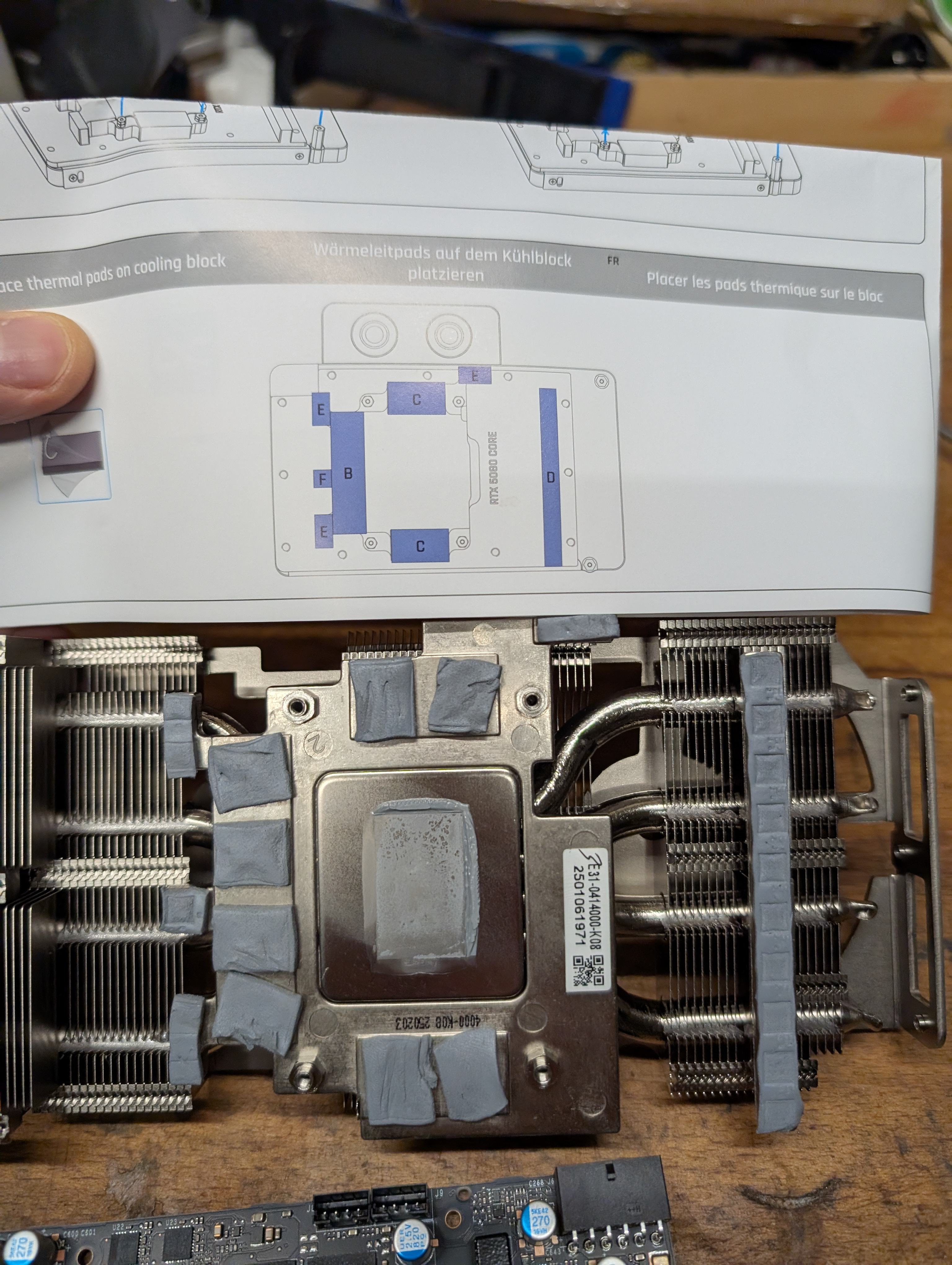

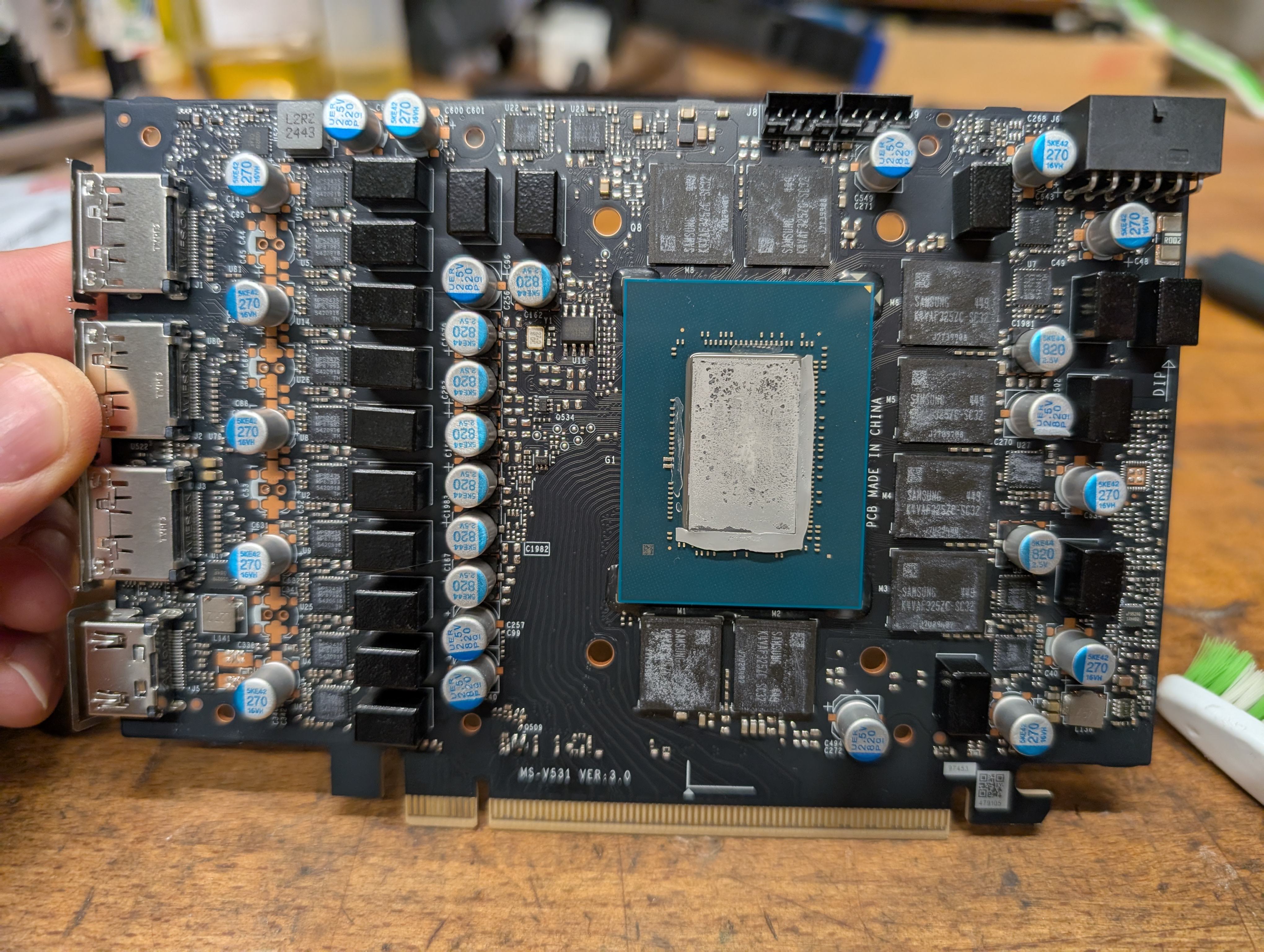

Also nur kurz die backplate abgeschraubt.
Der core Referenz muüste auf die msi ventus 3x oc
Passen. Denn die Löcher matchen.
Umbauen mach ich am Wochenende.

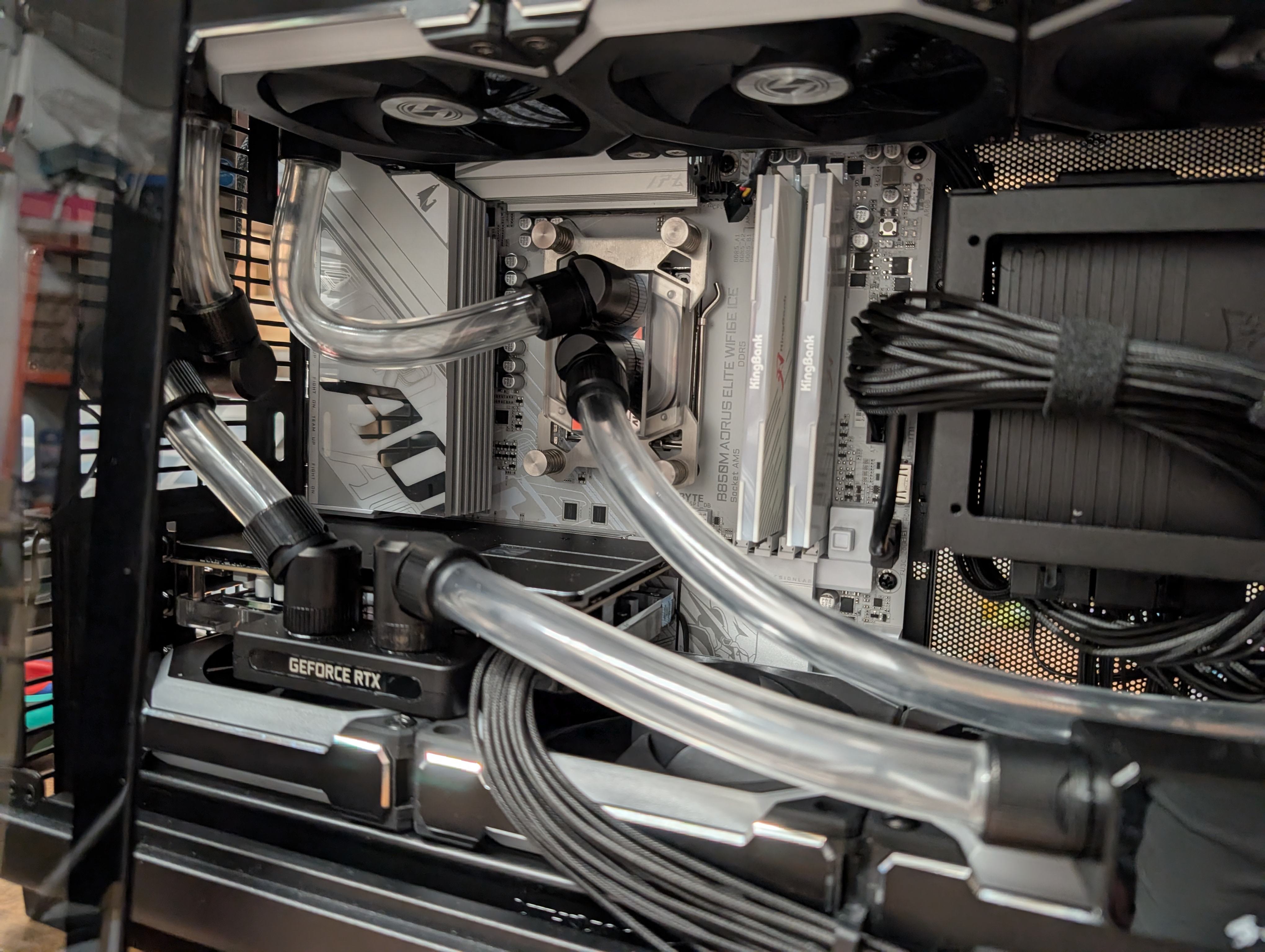

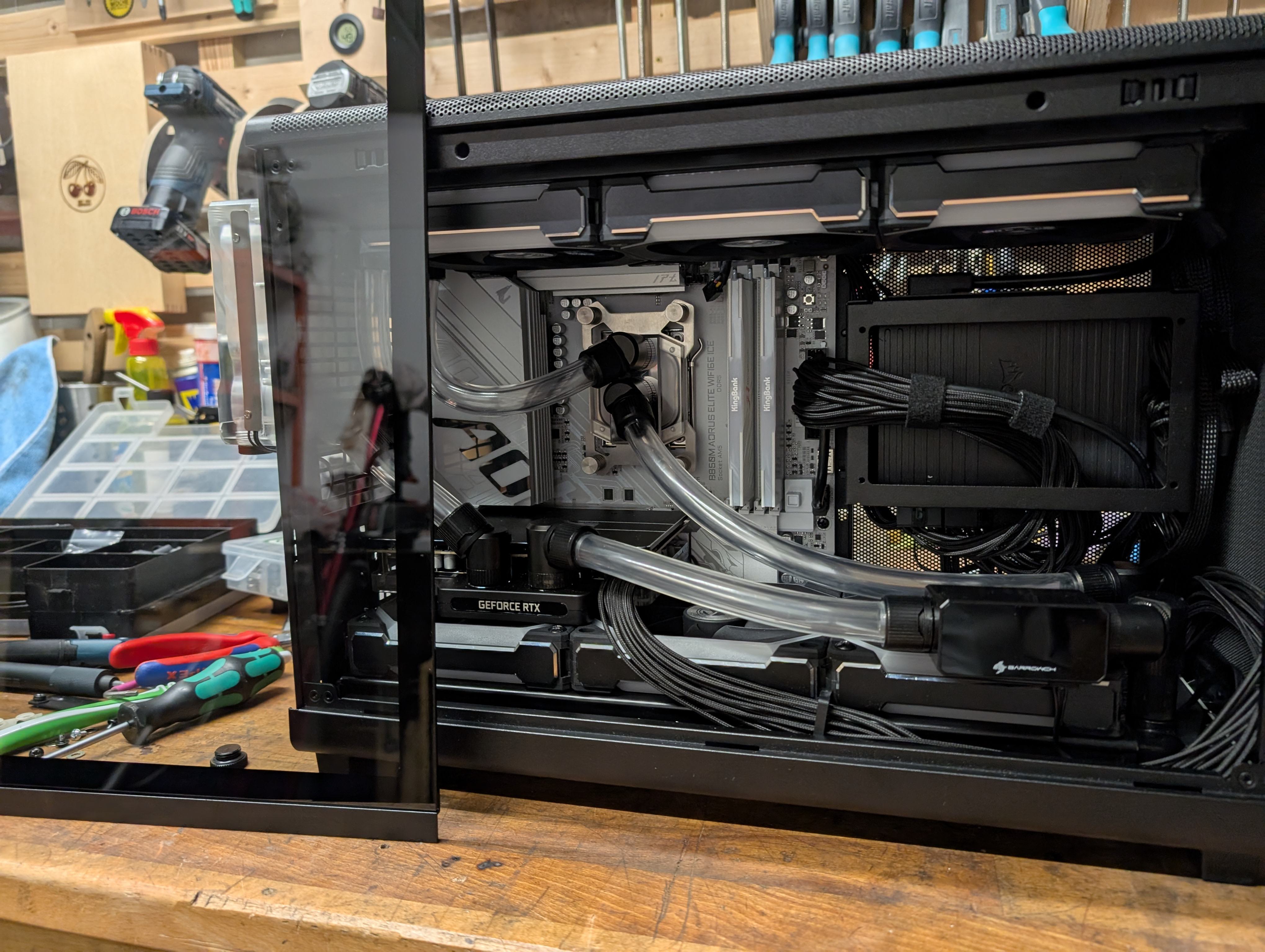

@X909 Vertikal verbauen?
Ich verbaue nur noch vertikal die Karten. Diese Pracht zu verstecken wäre eine Sünde :LOL: :LOL:
Der V3 toppt alle anderen vertikalen Halterungen. Die Karte lässt sich in 4 Richtungen verstellen. Näher an die Seitenwand oder weiter weg von der Wand. Was für meine RAM Wakü noch wichtiger ist, ich kann die Karte weiter rechts platzieren um nicht mit der RAM Wakü zu kollidieren.

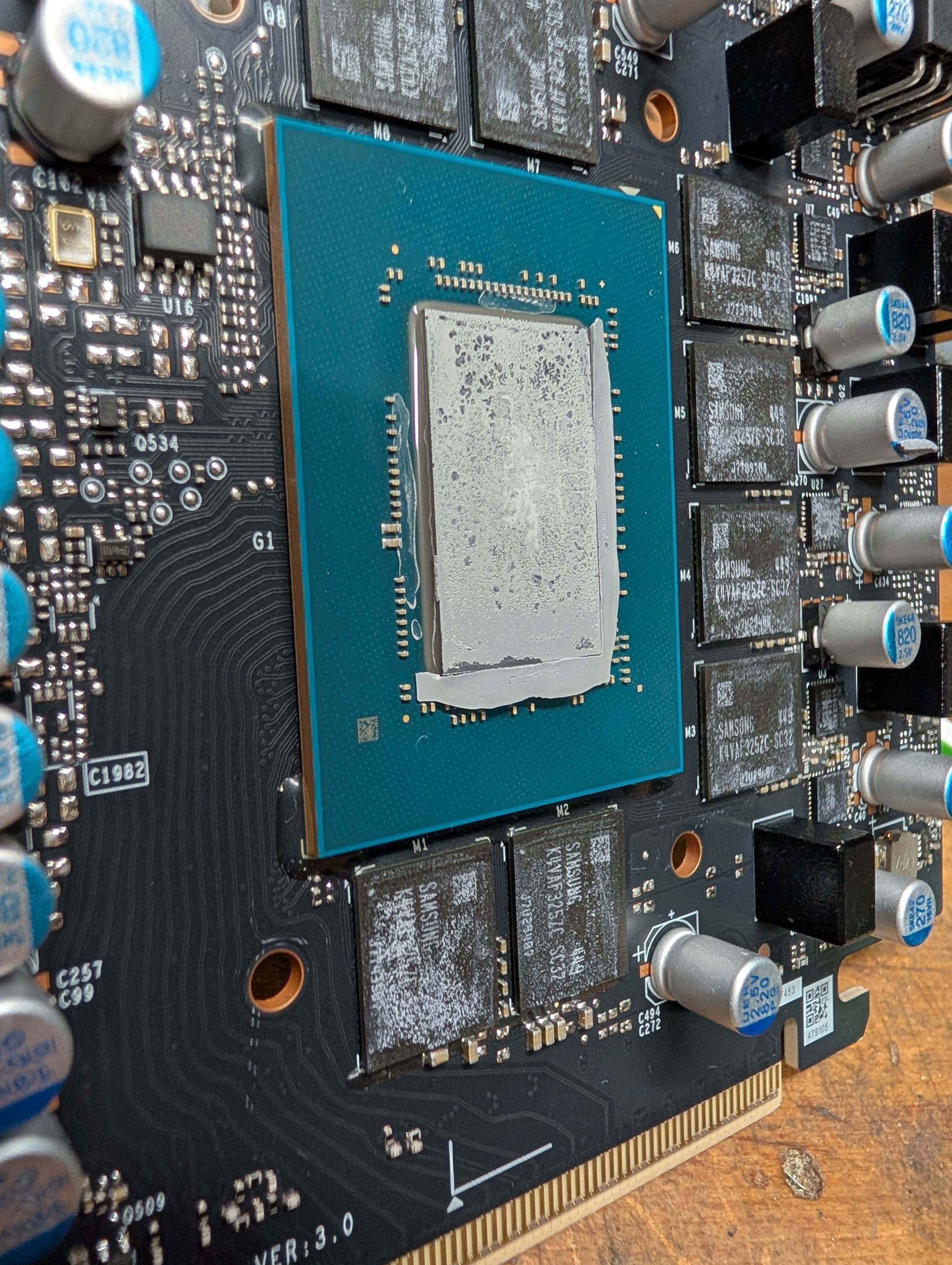

Ich überlege, ob ich auch meine Karte mal mit Putty zuschmieren soll. :unsure:
Könnt ihr mir empfehlen welches Putty und Menge für ne 5090 gut wäre?
Das woltl ich hören, das LINK-UP hab ich mir nämlich auch geholt.
Ich habe hardwareliebe64 extreme für spulen, spawas und backplate genommen und th putty pro für den speicher
Da ich vorhabe die platine zuzukleistern habe ich 3x Hardwareliebe und 2x tg putty pro genommen.
Das ist bestimmt zu viel, wird aber ja nicht schlecht 🤷🏻‍♂️
Hardwareliebe lässt sich sehr gut entfernen. Das tg putty pro ist zwar extrem gut aber klebrig… deshalb kommt das nur auf den Speicher.
Das soll nicht heißen dass das hardwareliebe 64 extreme schlecht wäre, das würde auch für den Speicher reichen….
Desweiteren soll es spulenfiepen verringern….. also drauf damit. Vll wird die 5090 dann komplett still 😂

Habe mir in China weiche 2mm und 3mm Pads bestellt gegen Fiepen. Auf Spawas wollte ich eigentlich TG Pro legen, da deutlich bessere Leitwerte als HWL64 Extreme. Der VRAM wird ja nicht so heiß wie die Spawas, deshalb nehme ich die Fehonda Pads für den VRAM. Falls es mit den Pads nicht so gut funktioniert würde ich HWL64 oder LT607 nehmen. Letzteres ist etwas besser als HWL64 zum gleichen Preis.
Bei Asus und MSI ist es egal wenn da rosa Putty Reste zu sehen sind, werde deshalb auf den Spawas das klebrige TG Pro ausprobieren.
Nachtrag: TG Pro ist ja gar nicht rosa, gerade festgestellt :).

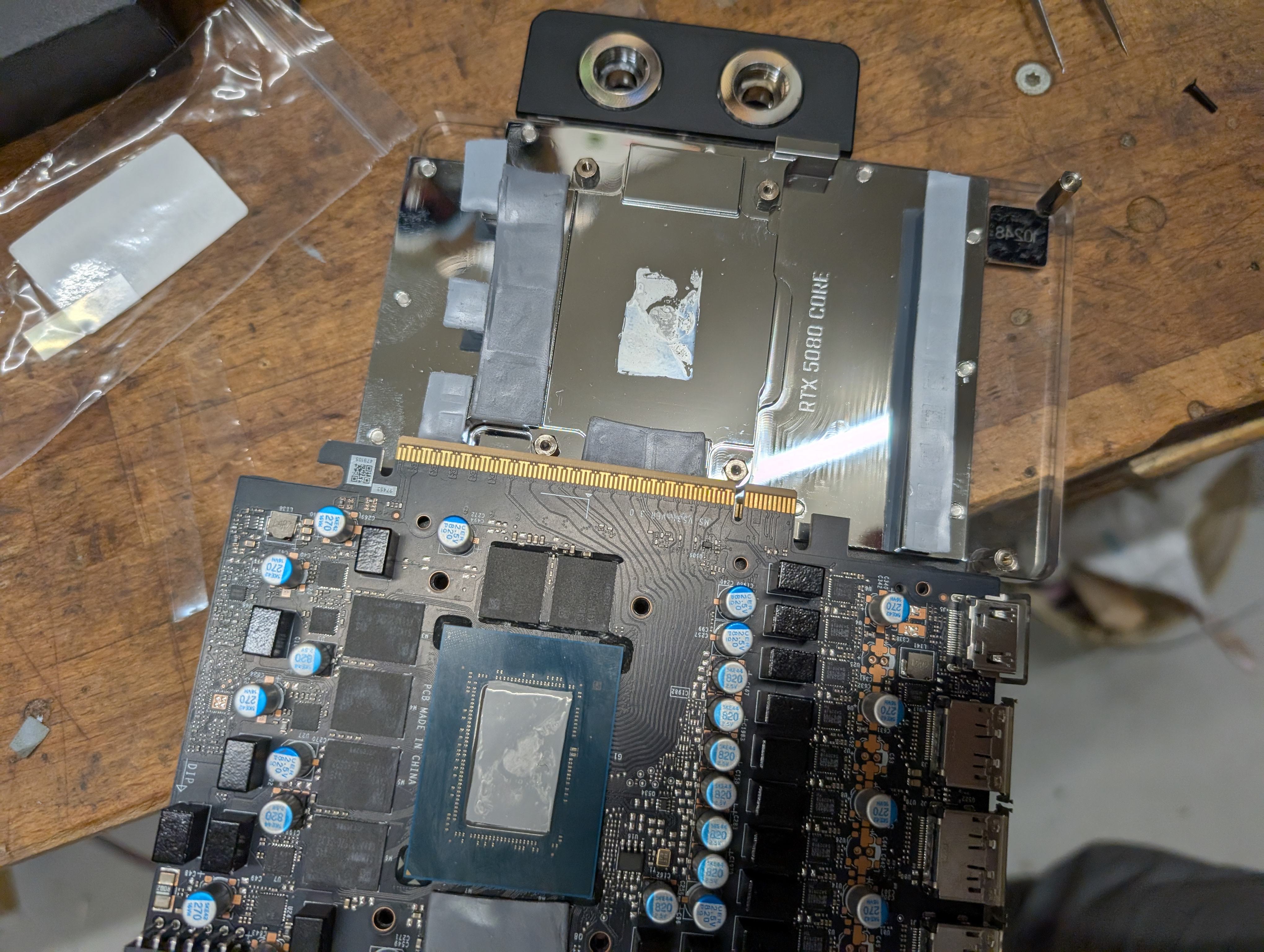

Gestern fertig geweworden. Wasser eingefüllt, wollte Pumpe an machen... Tot. Jetzt hab ich keine Pumpe hier. Ich könnte kotzen!
Geht voll unter die 5080
@Teuflor
Am besten noch ergänzen welche Karte und Block das ist, dann muss man nicht immer lange suchen, welche Konfiguration der User nun nutzt.
@Infin1tum Vielleicht mehrere Servernetzteile, von Dell habe ich bisher bis 2,4kW gesehen, 80plus listet hier bis 3,2kW (bzw. non-Dell bis 9kW, aber das scheint dann alles custom, also auch mit anderen DC Spannungen, zu sein).
Respekt so viel Hardwar in einem so kleinen Gehäuse unterzubringen! (y)
Pumpen-Stecker mal doppelt und dreifach kontrolliert? Was macht die Pumpe, wenn die sie an ein eigenes 12V Netzteil anschließt?
Mach ich immer zum befüllen, hab schon alles durchgemessen. Hab keine Ahnung wieso die jetzt unbedingt jetzt durch ist. Hab noch ne neue laing aber da ist der Kontakt Stecker von der Platine runter... Hab richtig Glück mit den ddcs. Mal neue kaufen jetzt.
