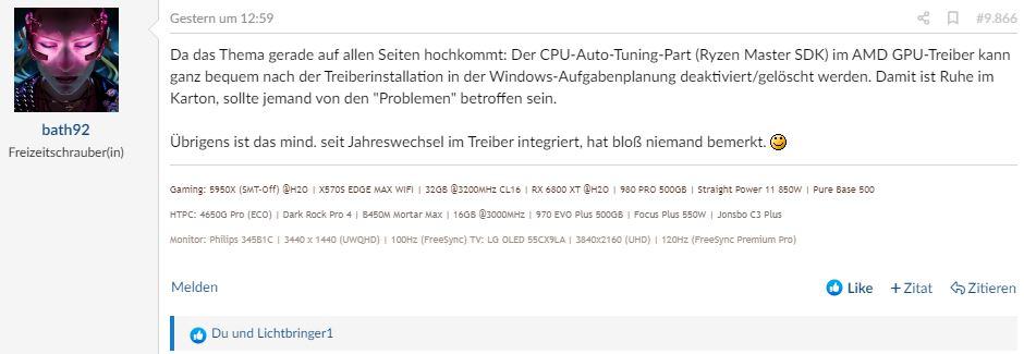

Wer das Ganze net mit Slimmer bei der Installation verhindert/deaktiviert, kanns anscheinend auch später noch bei der Aufgabenplanung. (lt. bath vom PCGH-Thread)

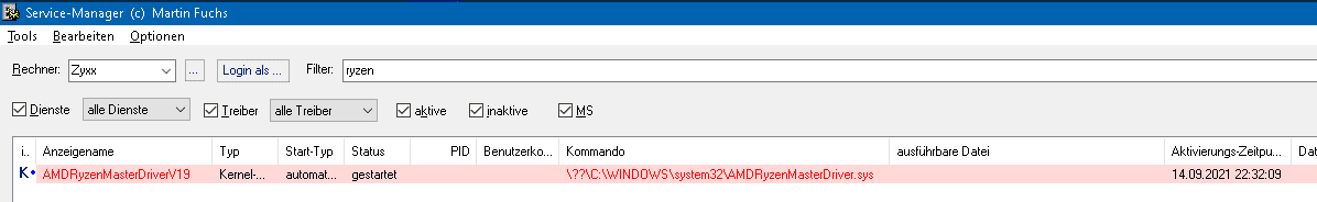

Was mich an diesem Feature besonders störte, die Treiber die über Adrenalin ins System gebracht wurden und die Treiber die der Ryzen Master installiert hatten, sind unterschiedliche Versionen.
Über Adrenalin kommt "AMDRyzenMasterDriverV19.sys", über die Standaloneversion vom Ryzen Master kam xxxV18.sys.
Selbst die Neuste Version von Ryzen Master installierte V18.
Doppelte Systemressourcen für ein Feature also.
Ging meiner Meinung nach gar nicht, habe ein Bugreport bei AMD eingereicht, den Ryzen Master seit nen paar Monaten weggeworfen deswegen, rühre den CPU TAB in den Adrenalintreibern nicht an.
Mal schauen ob sich irgendwann was daran ändert.

Genau damit durfte ich seit gestern nach dem Treiberupdate von 22.2.3 rumkämpfen! So eine Sch&$§!
Selbst mit GPU auf default hat mein PC ständig rebootet... bis ich das entdeckt und geflickt hatte, war die halbe Nacht rum. Und hier hab ich nicht reingeschaut...
Bei dem neuen Treiber 22.4.1 wird dann dass Selbe sein, wass ich aber noch nicht weiß ist ob dass nur wenn Ryzen Master installiert ist auftritt oder auch ohne dem?
Ich hab keinen Ryzen Master oben und bis jetzt noch keine Probleme, hab aber noch den 22.3.1 Treiber

Dann schau mal in die Aufgabenplanung ob du was findest.
Einmal einen neueren Treiber als 21.8.2 dann sitzt das drin und geht von alleine auch nicht mehr raus.
Oho, hast Recht, den da einfach beenden oder deaktiviern?
Erledigt, DANKE (y)
Kommt das beim nächsten Update zurück?
Ich hab jetzt den 22.4.1 drauf (GPU Treiber und Ryzen Master komplett neu installiert) und mit den alten UEFI Einstellungen für die CPU (Ram OC und CPU UV) keine Probleme mehr.

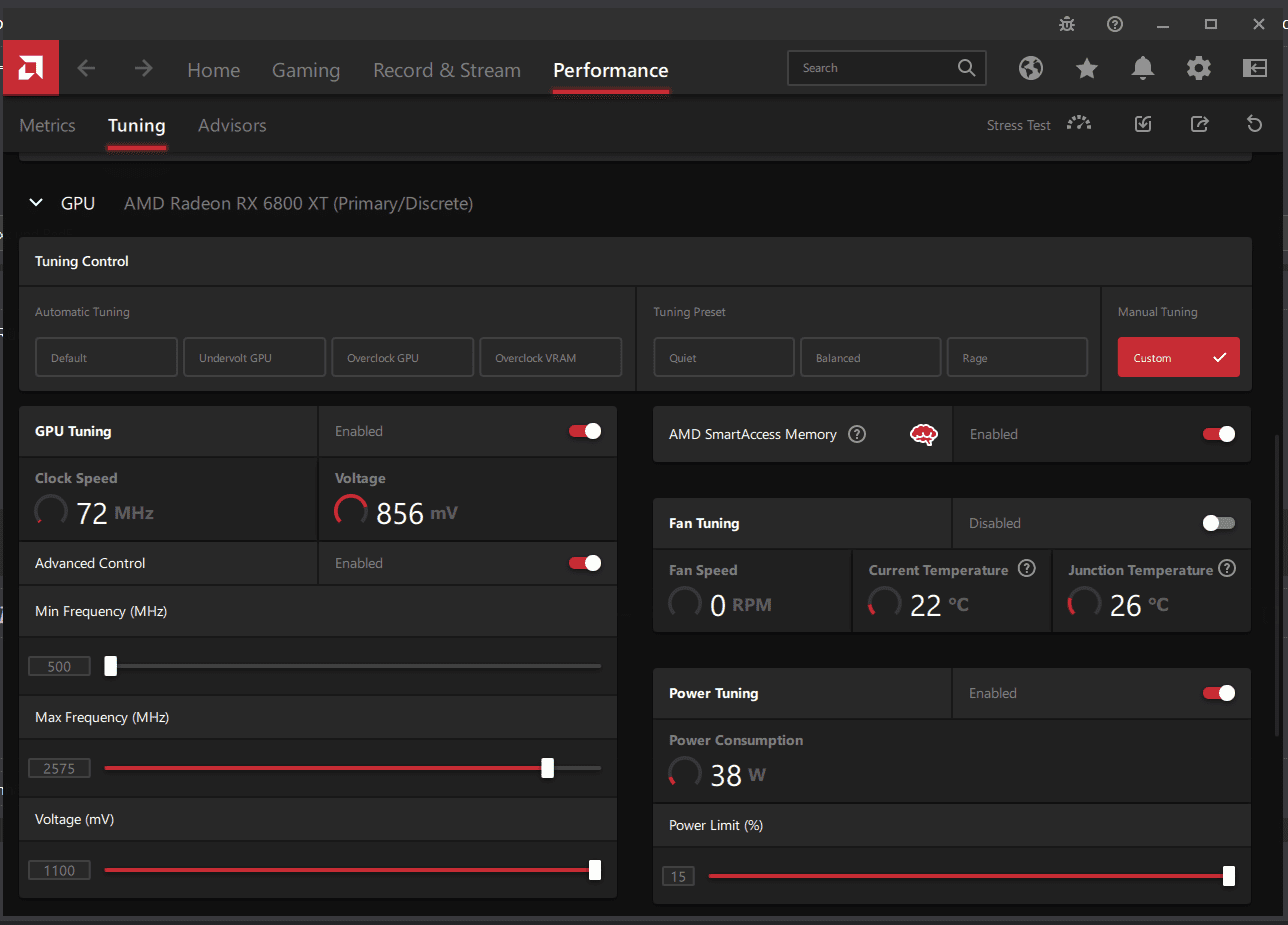

Ich lese immer wieder dass bei der 6800xt das maximale Power Limit im Wattman +10% ist und bei der 69xt +15% (Unter anderem im sehr guten Guide von ApolloX).
Habe heute mal bei einer 68xt Ref. im Wattman nachschauen können, dort konnte man (auch ohne mpt) +15% einstellen. Hat AMD da was geändert oder ist das ggf. ein Anzeigegehler?
Vielleicht hab ich es aber auch falsch verstanden.
Danke vorab für Infos!
War das nicht die 6800 mit den 10%?
Nein, ich glaub die 68XT hatte zur Zeit der Tutorialerstellung die 10% und dann per MPT auf 15% erweiterbar, aber ich glaub das hat sich irgendwann geändert. Mit sind die 10% auch irgendwann nicht mehr aufgefallen.
Sind 15%:
Bin jetzt extra für euch gucken gegangen. :)
Na, jetzt musst du's aber auch korrigieren im Tutorial, ApolloX. Wenn Techlogi schon soo einen Aufwand veranstaltet hat ... ;)
Laut vorhandenen Bios'e in Techpowerup je nach Modell/ Hersteller 6800 non XT 10% oder 15% . 6800 XT 15% außer MSI 9% .Wurde wahrschlich im Laufe der Zeit alle auf 15% mit Treiber geändert .
