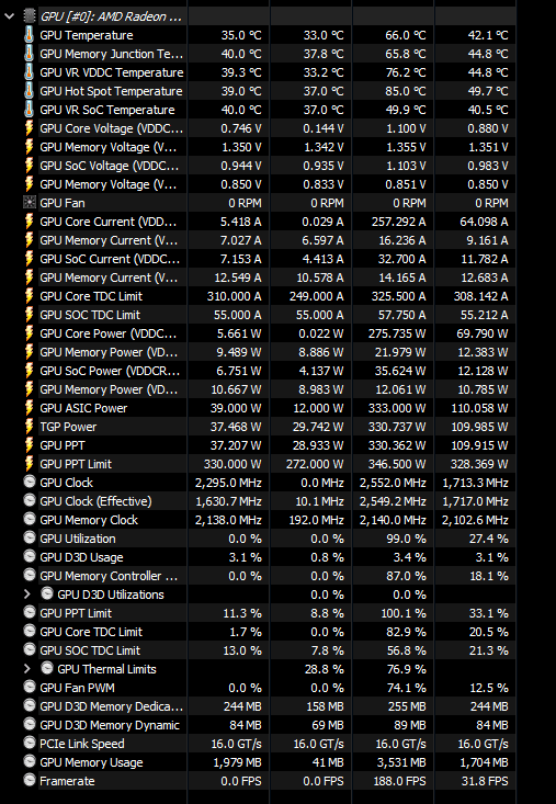

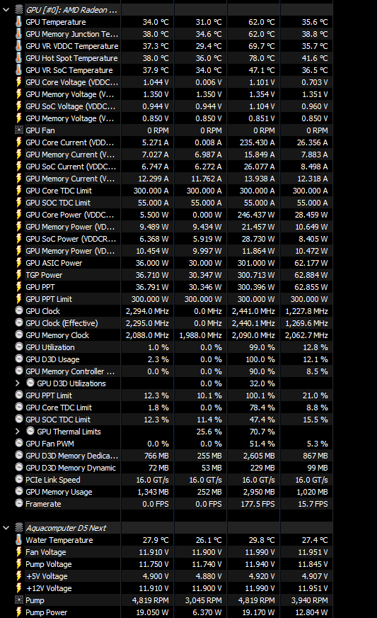

Lass mal hwinfo nebenbei laufen wenn du den bench machst, dann kann man sehen wo es klemmt.
Im Anhang mal nen Screenshot. Ist trotz 300w nicht über 2440 gegangen und war im Schnitt bei Timespy nur bei 2355.
40-60 MHz unter eingestellt ist ganz normal. Musst halt höher.
Laut hwinfo hatte die Karte 1,101v. Da fehlt bisl was. Liegt am pt

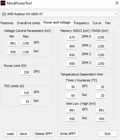

Sie nimmt sich immer noch nur 1,1v ... selbst bei 330w
Im MPT sind max 1.15v eingestellt.
Durchschnittliche Takt ist klar höher jetzt mit 330w und liegt bei knapp über 2400 ... Spannung zieht sie trotzdem nicht die normale. Keine Ahnung was das ist.

Die wird nie auf 1,150V kommen. Je nach anwendung Maximal auf 1,12V.
Da kannst nur TDV min drüber hinaus. Oder einem EVC2.

Das letzte was ich getestet hatte war Min 2300, Max 2600, 1150mv, 330w, 310tdc.
Schnitt war bei 2433. Alles was höher ist als Min 2300 stürzt im Timespy ab. Auch wenn ich das Powerlimit noch höher setze auf z.B. 350w/330tdc.
Ich will doch nur die 20k Overall ... xD Mir fehlen noch 300 Punkte ^^

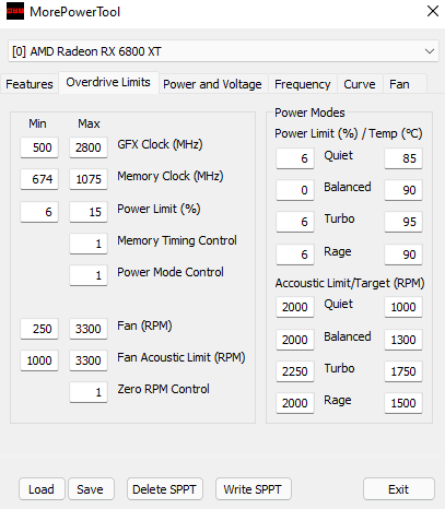

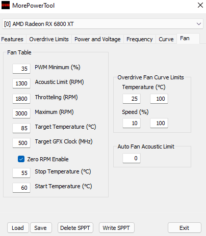

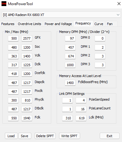

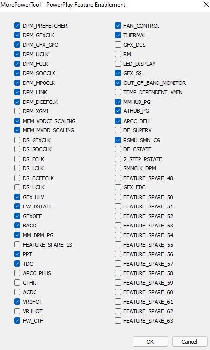

Bilder im Anhang. Außer das Feature Set und die Power ist aber alles Standard.

Die Features musst du auch bisl bearbeiten damit der takt besser gehalten wird. Am besten du nimmst dir mal bisl Zeit und schaust mal den thread zum mpt an. Hab ich auch machen müssen.
