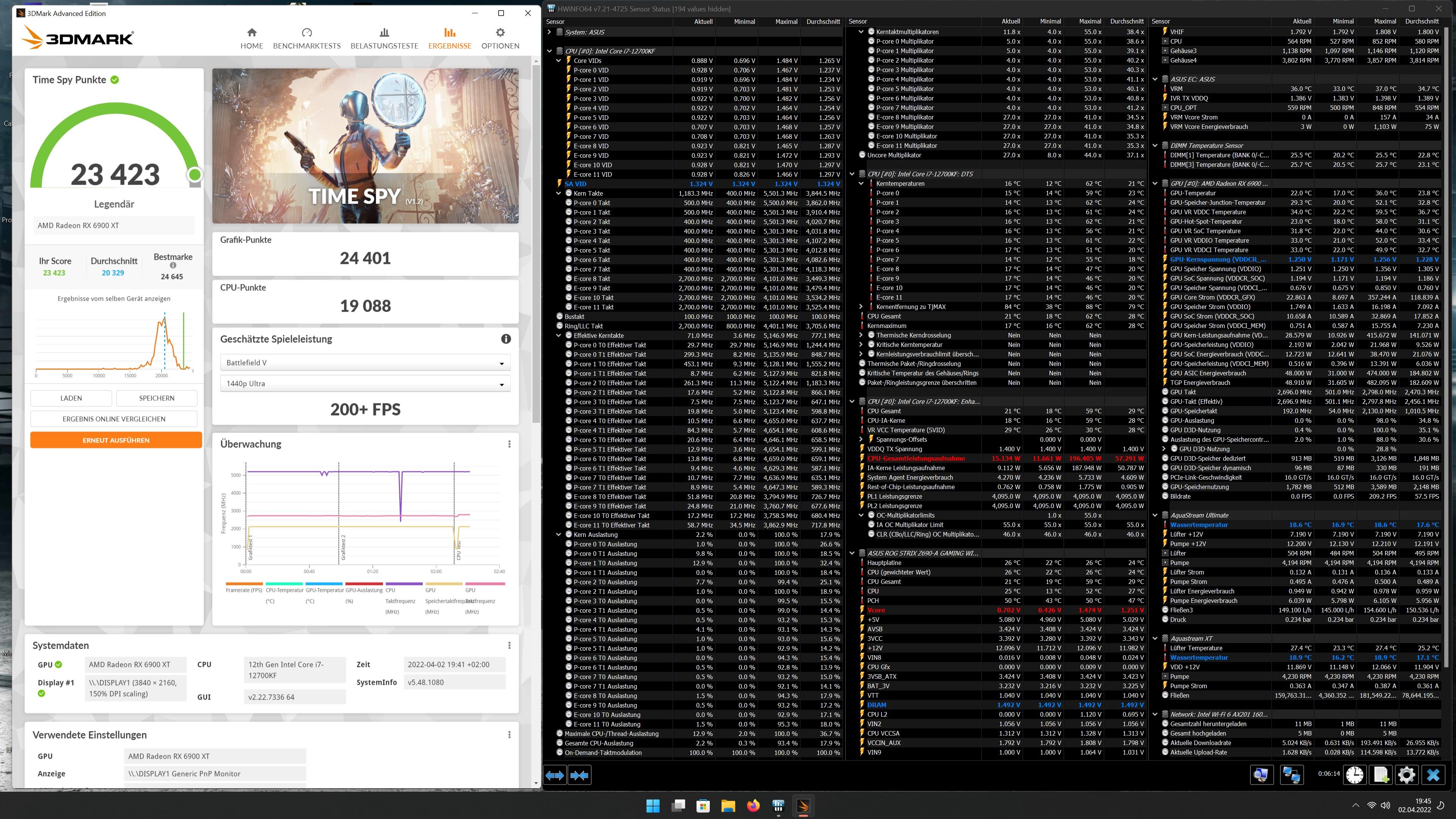

Sind beide meiner Meinung schlechte Resultate für die Karte.
61°C Hotspot halte ich nicht für zu warm.
Das die Karte nur 1.221v GFX kriegt siehst du in HwInfo.
Na ja man sollte schon realistisch bleiben, ohne LC BIOS und oder Hardware Mods ist in der Regel bei 26k Schluss.
S hatte mit 467W und einem mue weniger Vcore ein ähnliches Ergebnis. (wenn man das auf die W von JwH umlegt, passts schon)

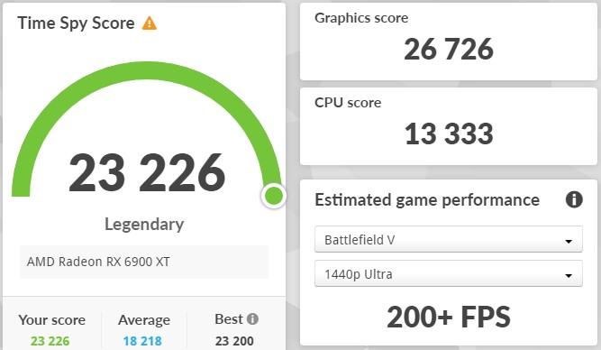

Außer dass es 6900 sind, ist an den beiden Runs so gut wie nichts vergleichbar. Keine Ahnung, was du dir da gerade wieder zusammenreimst.
494W@1,221V vs 467W@1,206V
sind net soweit auseinander, das ich meinen Schuh mit links zubinden müßte
um vgl. zu dürfen
Ob jetzt Dein Chip noch effektiver ist, ... ist ne ganz andere Frage.

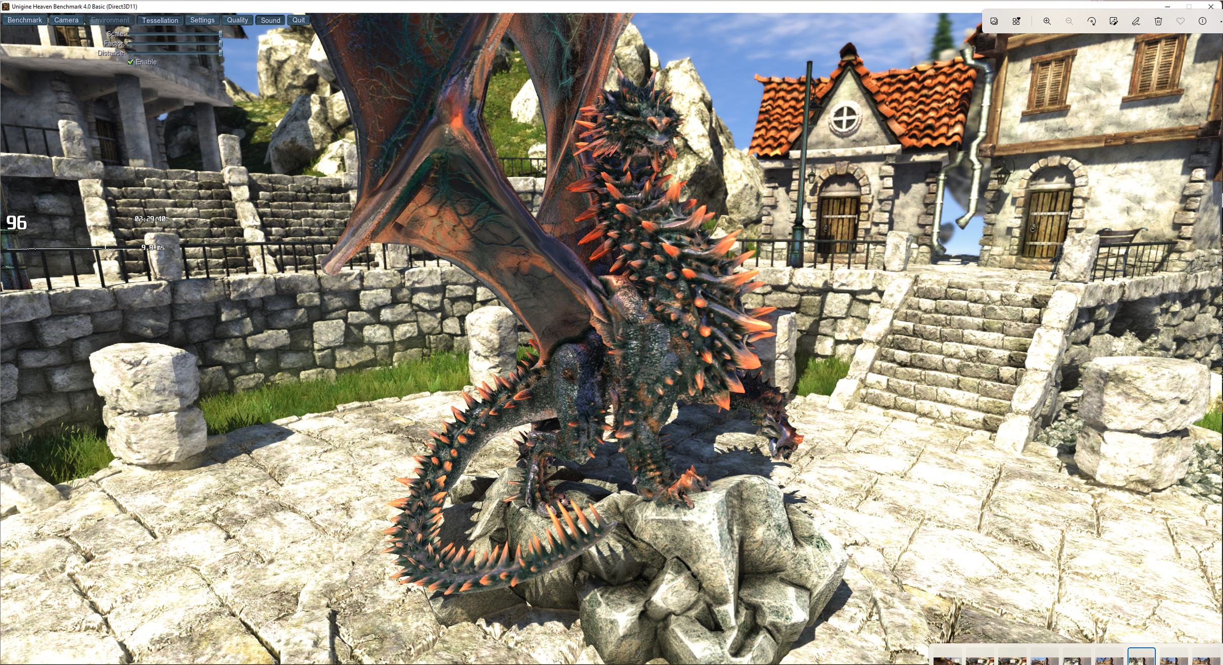

Blöd ist halt irgendwie, dass man "nicht-getesselierten" Bildern das nicht ansieht. Würden die Frames alle z.B. grün werden, dann wär die Sache halt recht einfach, aber so ist und bleibt das halt ein dummer Scherz der Entwickler, welcher zwar große Auswirkung auf die Renderleistung, aber null Auswirkung auf das wahrnehmbare Bild hat, oder? Oder haben wir hier nen Digital Artist, der und da mal was zeigen kann, was die gute Tess eigentlich bringt?
Eigentlich ist Tess n Aprilscherz, der nur immer am 1. April aktivierbar sein sollte.

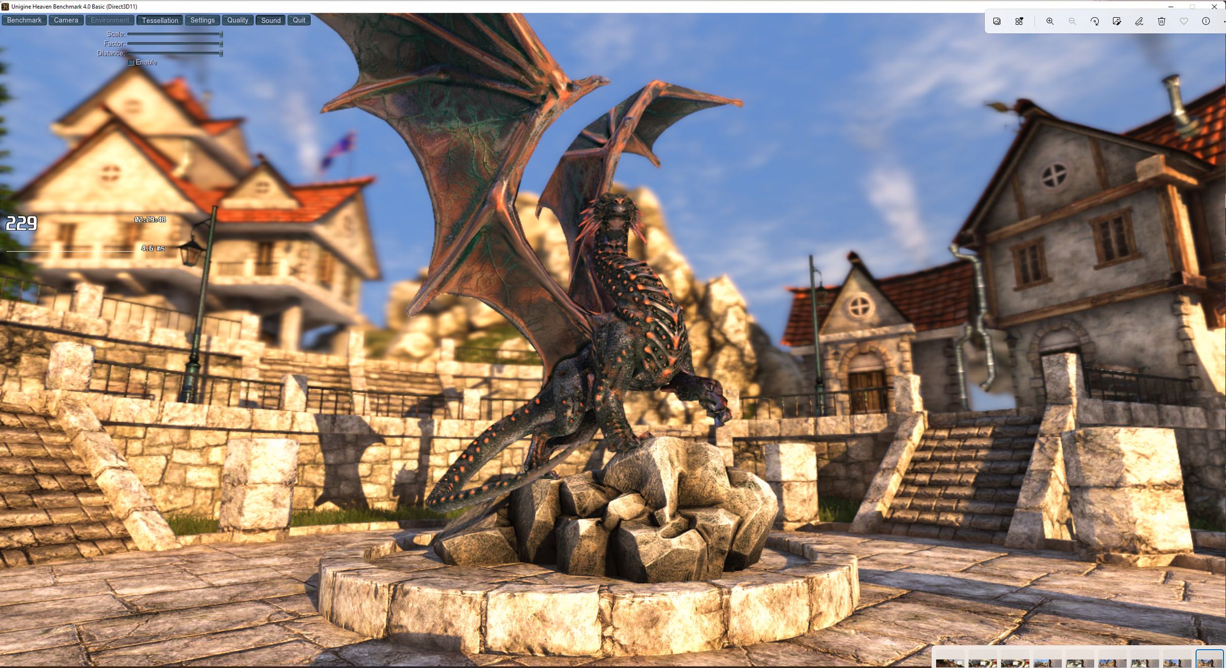

Die grundsätzliche Unterscheidung von Tess on und off ist einfach, hier mal plastisch in Heaven dargestellt:
Auch in RDR2 müssten Baumstamm-Screenshots den Unterschied schön zeigen können, wenn auch nicht so brutal übertrieben wie oben.
In Time Spy? Da müsste man wohl nah ran an die Objekte und am besten Einzelbilder vergleichen. Auswendig wüsste ich nicht, wo Tesselation sichtbar ist. Aber deine Fragestellung ist zwar interessant, nur halt völlig akademisch. TS ist ein Benchmark, keine Grafikdemo. Es ist, wie es ist. :)

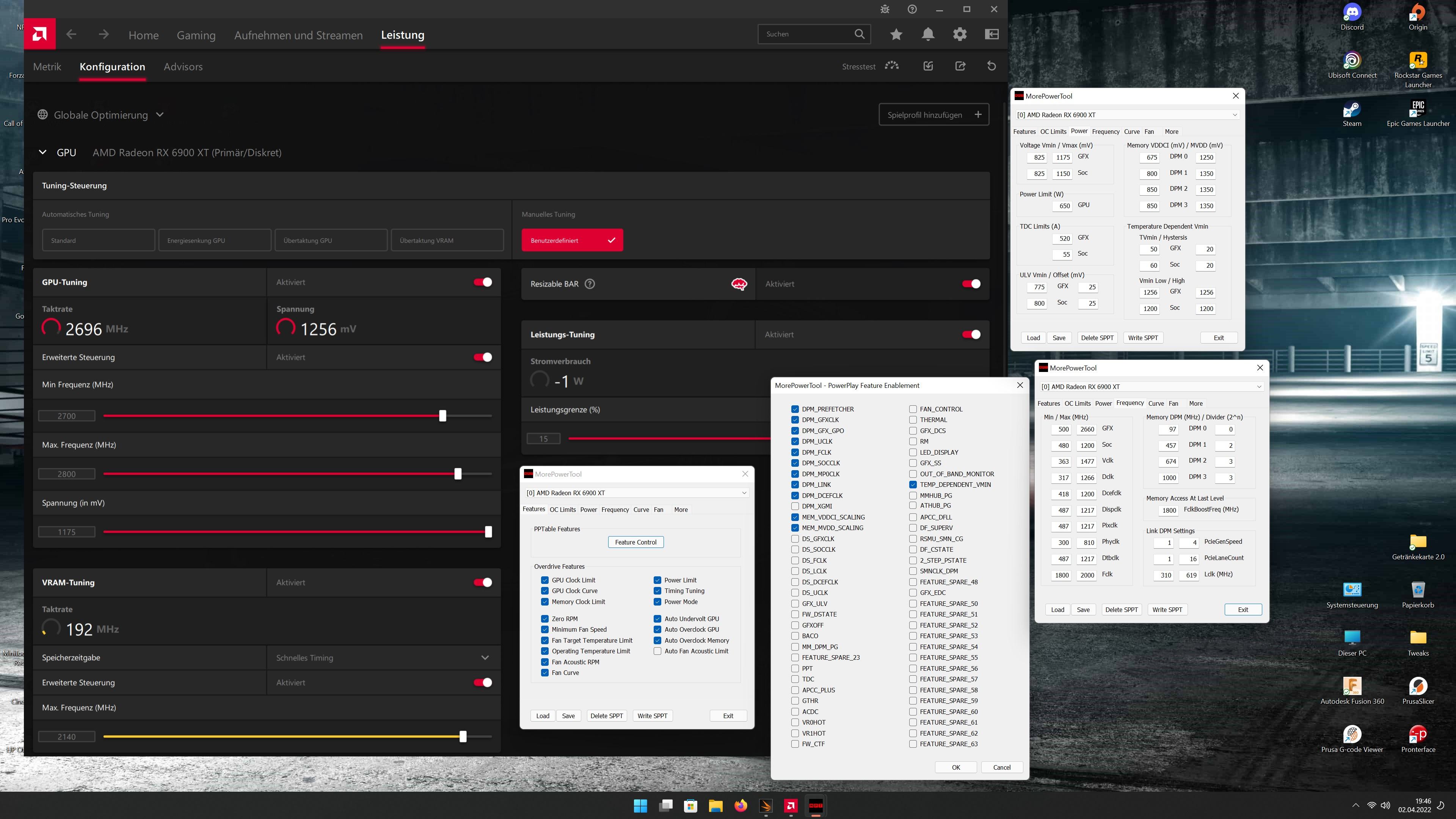

Die ganzen Haken im Mpt haben da auch nix zu suchen.
Bei der vmin nimmt die die den ersten Wert.Die 1325 im zweiten kannst du knicken.
Bei Daily Einstellungen ist das was anderes.(Features)

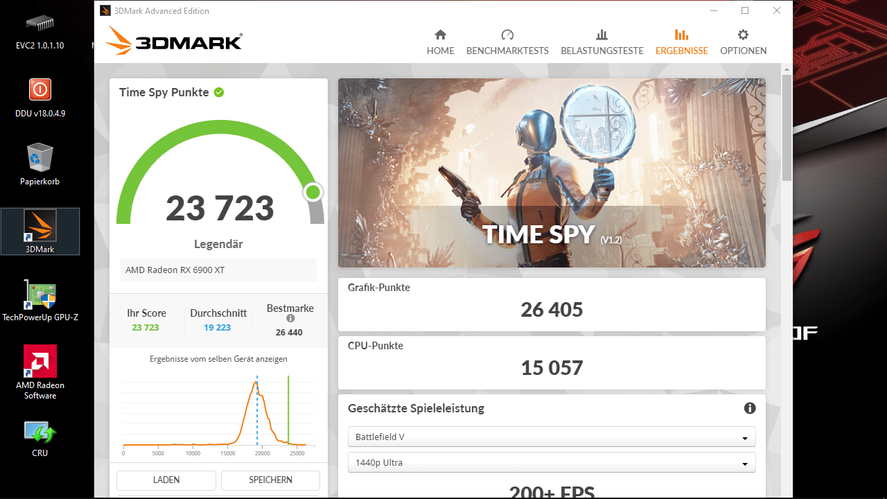

Nein
Und nochmal nein kein LC-Bios und 71°C Hotspot bei 23°C Wasser.
Anhang anzeigen 745260 Anhang anzeigen 745259

Irgend wie interessiert mich die Effektivität weniger bei einem Bench.

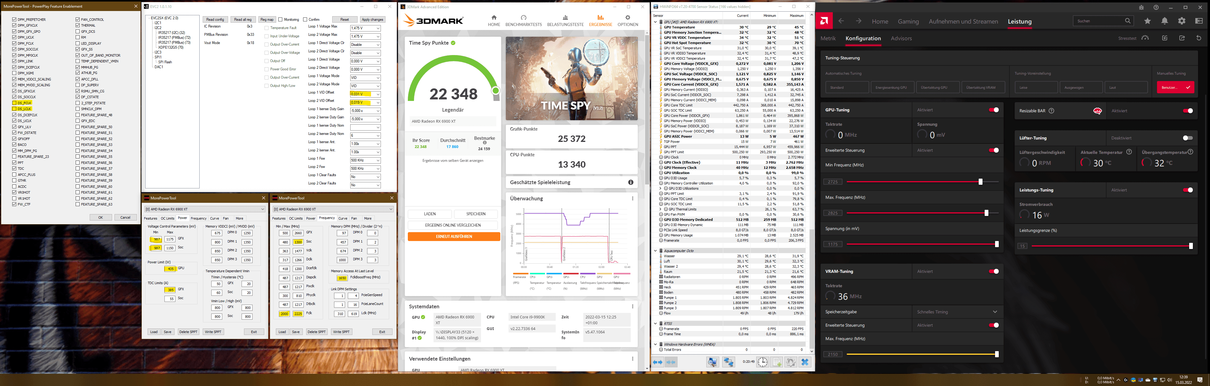

Nein
Juhu ohne Settings wertlos.
Don't drink & write.
Bitte schön
@ShirKhan stark, danke für den Vergleich. Endlich Mal ein konkreter Einblick, was diese Technik eigentlich konkret machen kann.
Von 3dmark liest jetzt keiner mit, aber man könnte zB in den finalen frame sowas einbauen und ein Bild des finalen frame dann in die Ergebnisansicht packen - schon hätte man eine visuelle Kontrolle. Wenn man früher daran gedacht hatte, das für irgendeine Untergruppe verrückter Leute sowas je Mal relevant wäre.

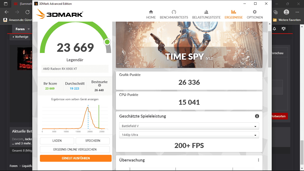

Wieviel V sind das effektiv und wieviel W nimmt dann die Graka?
Das wird sicher schon ein Unterschied zu JwH sein, der in GT2 den Takt net halten kann.
Ob Ihm zusätzlich die etwas mehr Vram-Volts helfen täten, who knows.
1.281v und TGP Power 541w
Habe da aber auch nix ausgelotet.
Die Asrock schafft die Punkte auch ganz locker halte ich jede Wette.
Am VRam liegt es nicht.
wäre ja nur falls trotz mooore W+V es noch net reicht, weil dann evtl. die Fehlerkorr. mit reinspielt
(als 2.Test, falls JwH net mit Deinen Settings allein den Score von Hänger@600W x 1,15 schafft)

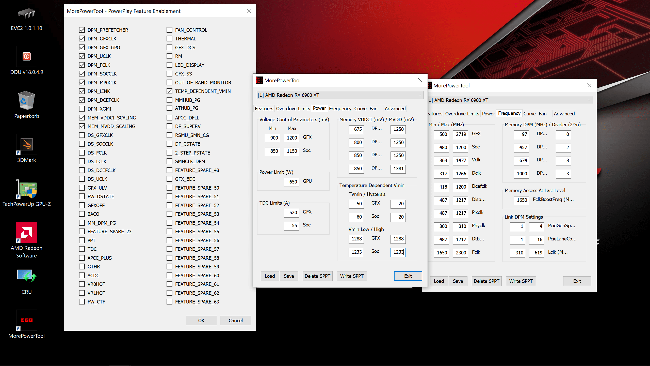

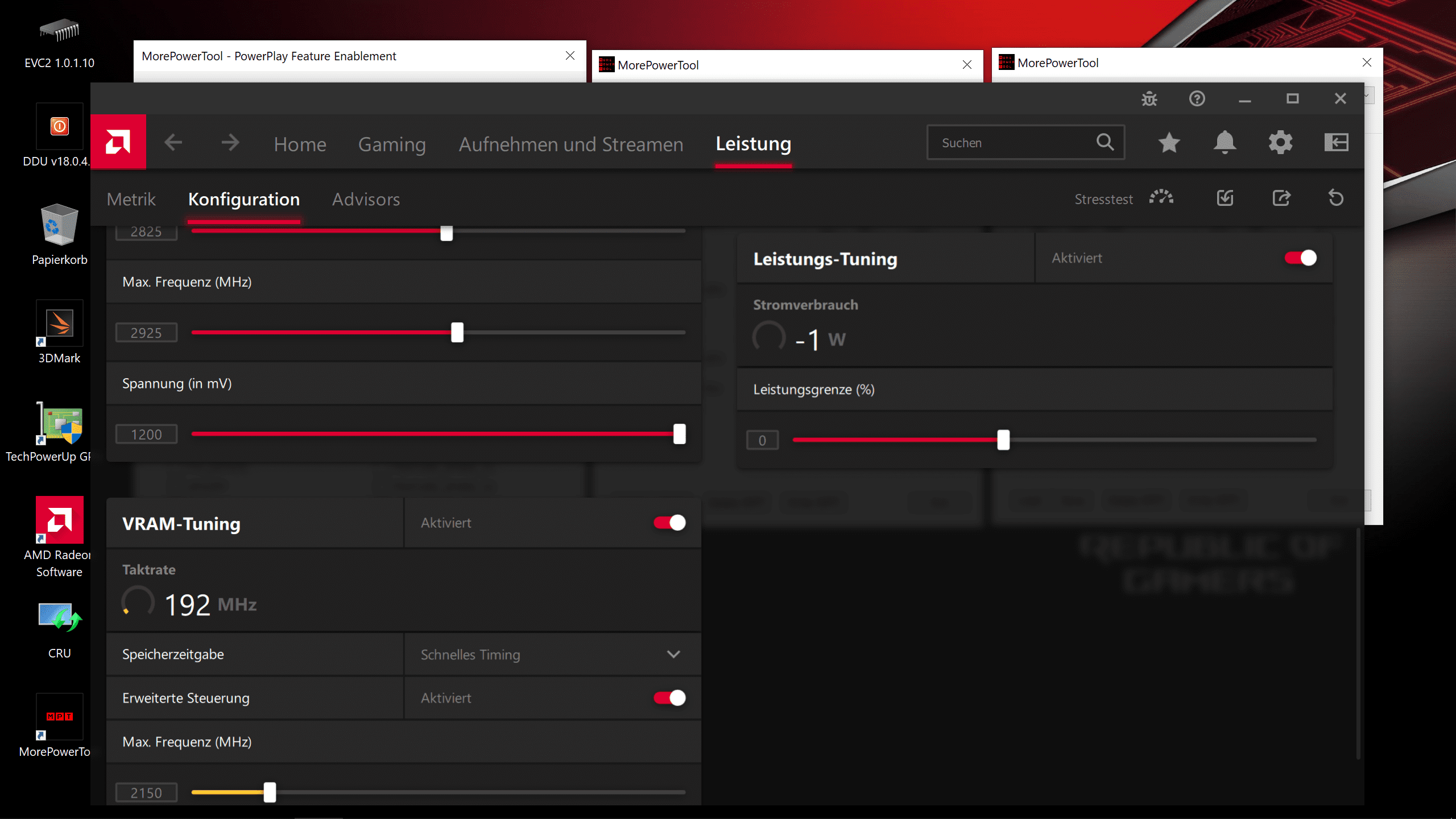

1.35v sollte kein Problem sein.
Mehr geht auch nicht mit MPT.
Ach ja richtig, die safety limits sind noch aktiv. Für TDV gibts die aber nicht, also in der Theorie sollten fast 10V möglich sein. Natürlich kann so ein Controller das nicht, damals auf der RX 480 war bei 1,55V schluss, keine Ahnung was die aktuell verbauten maximal liefern.
Sollte ich die Limits mal rausschmeißen? Ich glaube die ursprüngliche Idee war dabei, den User zu schützen. Auch vor böswilligen Familienmitgliedern.
10V klingt gut. Holzmann testet das mit RDNA3. :d
