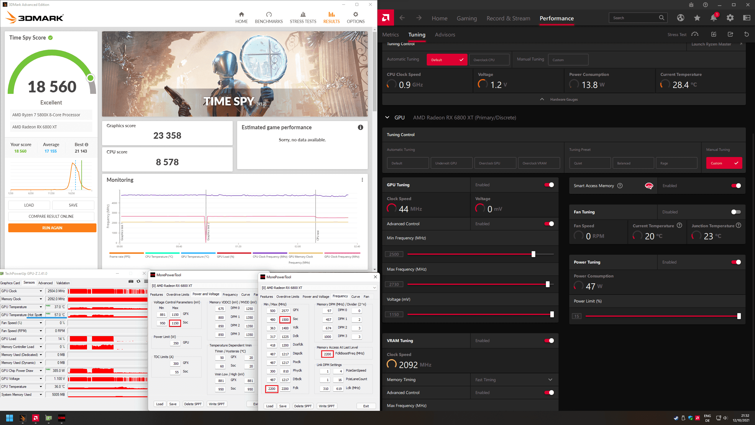

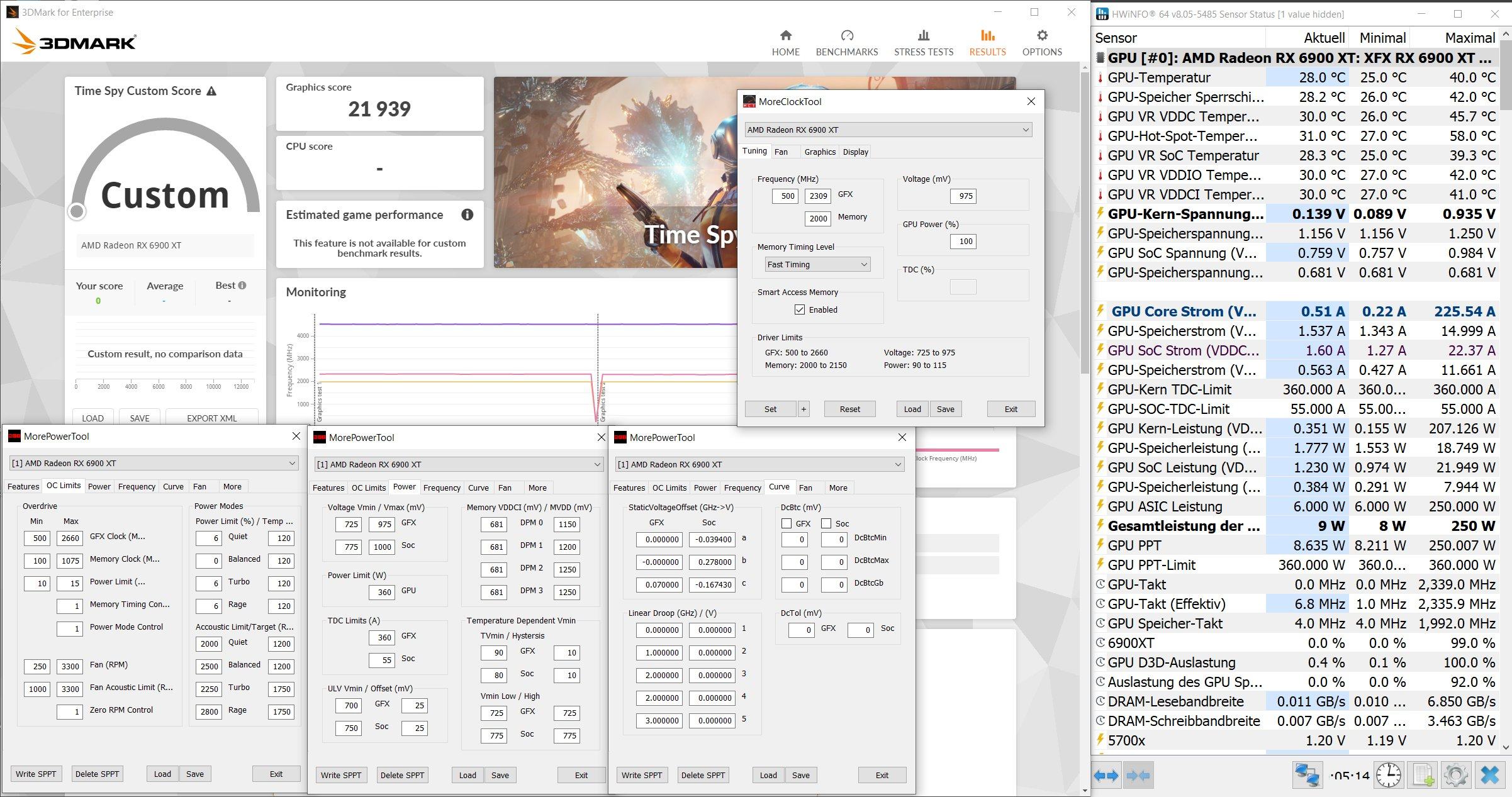

Aktuell läuft sie so:
TS läuft ohne Limitierung durch, im 3dmark RT Featuretest hängt sie durchgehend im 350W PL.
Was ich erreichen will, naja, ich sehe da noch 225Mhz "Restgewinde" :d am Frequency Slider und sie läuft derzeit ja noch mit 50mV UV (EVC habe ich hier aber auch liegen :asthanos:)
Mir gefällt das Wort "Restgewinde" dabei sehr! :LOL:

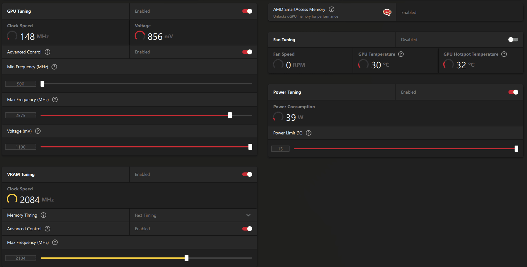

Restgewinde ist immer vorhanden, aber ab 1100 mV aufwärts werden die RDNA2 wirklich zum "Schluckspecht".
1100 > 2575 > 2530 MHz Realtakt
1106 > 2579
1112 > 2583
1118 > 2587
1125 > 2591
1131 > 2595
1137 > 2599
1143 > 2603
1150 > 2607 > 2562 MHz Realtakt
Ca. 32 MHz mehr! Bei mindestens 30 Watt+ mehr (Prognose)
400 Watt wird, denke ich, nicht ganze erreicht werden.
Da "oben" kommt nichts mehr an Leistung! 8-)

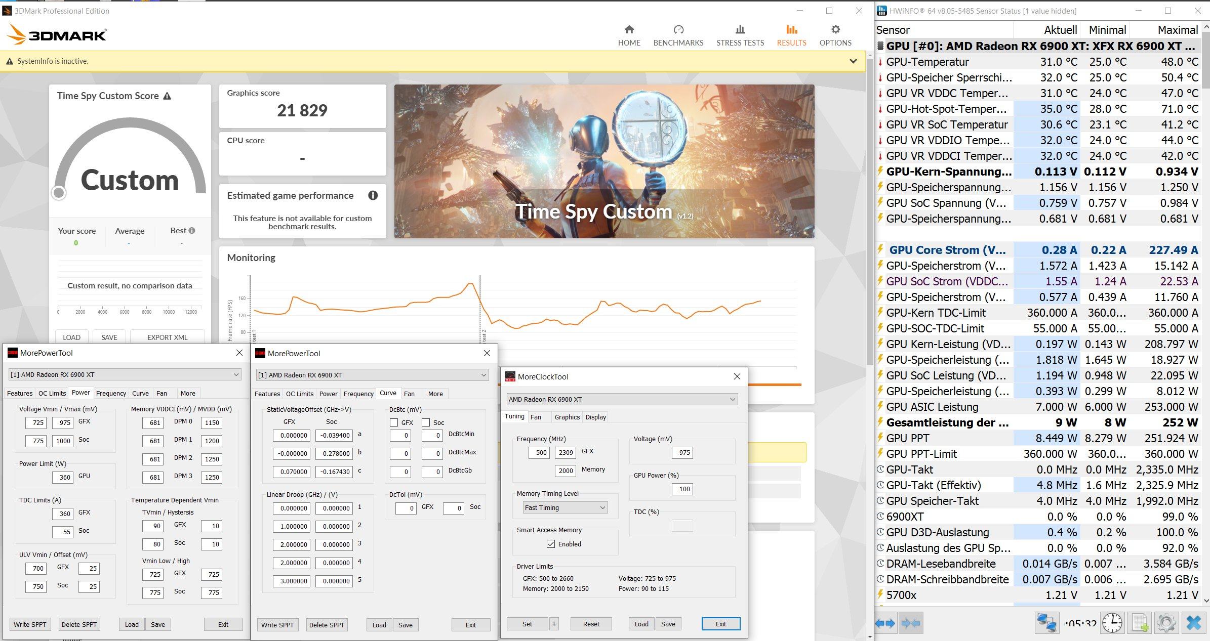

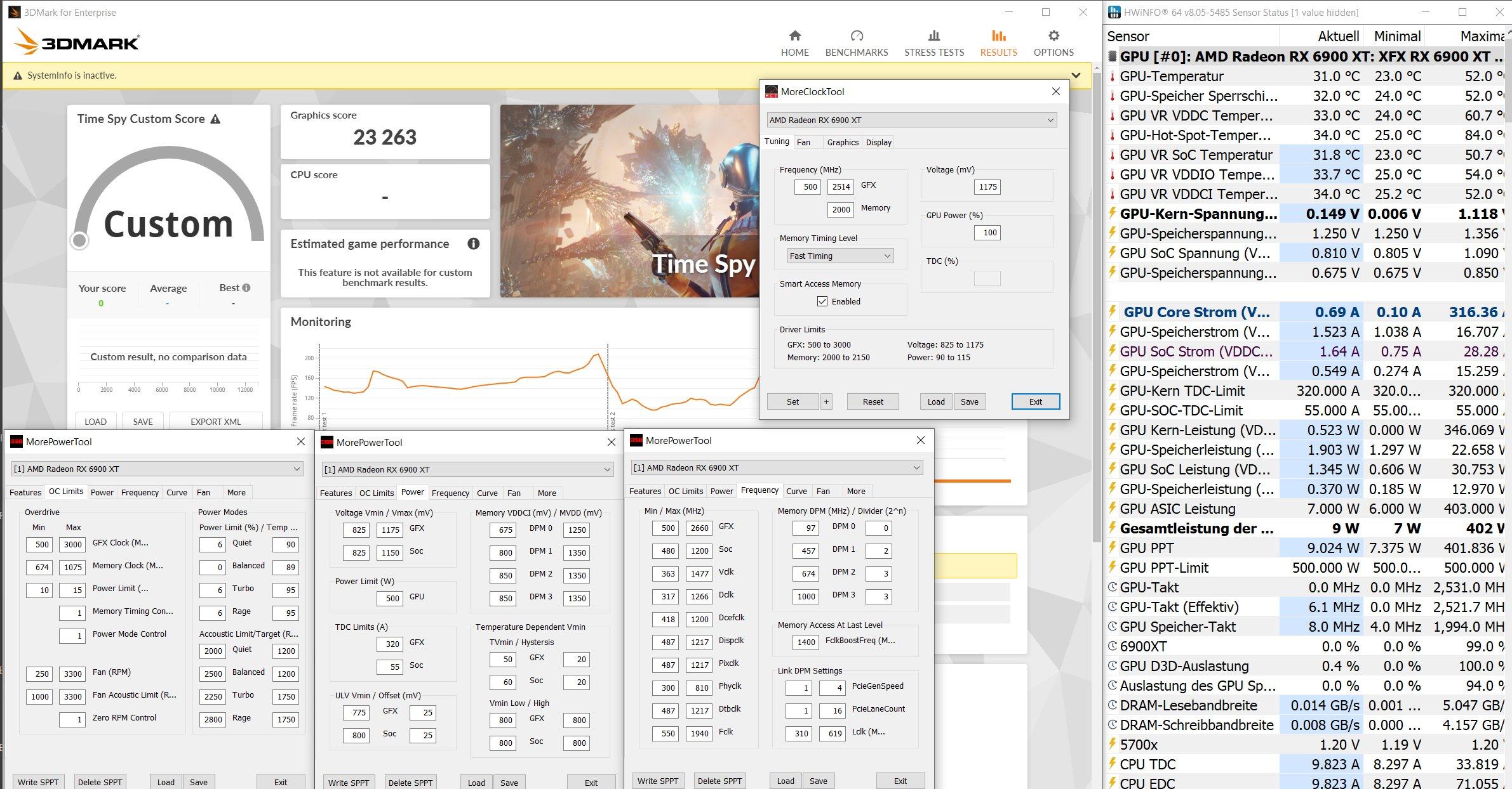

bei nem guten Chip sollte eff. ca. 2500MHz <<eff.1050mV machbar sein, gemessen an Turbogear (siehe Anhang)
oder moooore Takt
siehe uralter TS von Techlogi maxTakt-Regler=2800 (mit TDV)
sein GPU-Z zeigt u.U. nicht die tatsächlichen Volt an, dafür brauchts HWinfo.
die 445W sind nur kurze Spikes
da müsste doch mit 25.3.2 und 400...420W was brauchbares@h2o+LM möglich sein, wenn man sich am Effizienzthread orientiert,
um >eff.2650 zu kommen (x)
24/7-Verbrauch kann eeh mit Fps-Limit eingebremst werden, ohne mit FSR+FG den Boosttakt durch ein "dumb Taktcap" zu verlieren
Es gibt einige Games, die gerne bis ans Maximum takten, ohne gleich unendlich Watt zu brauchen.
Ich hatte Techlogi so verstanden, das er die 6800xt "maxed" nutzen will in der Restlaufzeit, wo der Wert eeh schon abgeschrieben ist.
(x) Er wird ja sehen wie weit er ohne TDV kommt.(vermutlich nicht ganz soviel MHz/Volt wie Turbogear, bzw. mehr V brauchen)

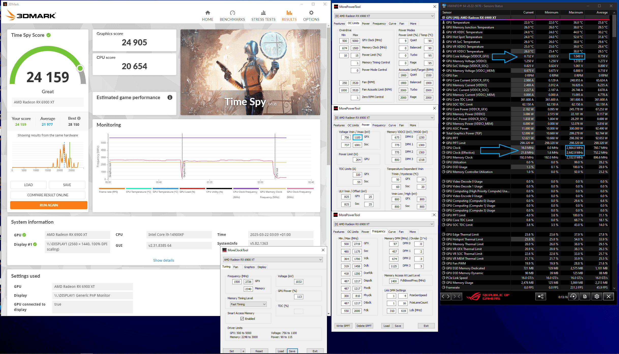

edit:
just for fun habe ich mal ein bisschen zurückgeblättert

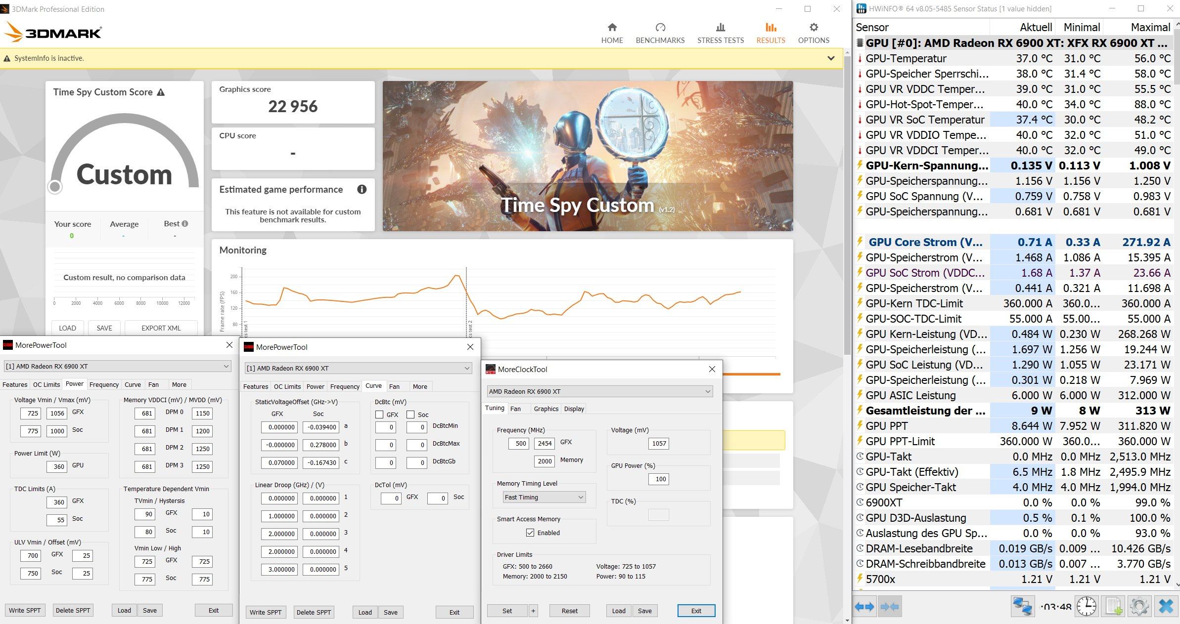

T hatte auch schon ohne TDV den maxTakt ganz schön aufdrehen können, siehe Anhang 3
evtl. könnte man 24/7 auf die "Sylwester"-Exzesse beim SOC+Fclk verzichten und stattdessen mal wieder UVen
(Vram2100 --> Fclk 2020 + SOC 1045<1056mV + fclkboost 1392 und im Treiberpaneel mal Richtung <998mV)
() fclk+soc ist so gamestable bei MSi Matze im CB-Thread

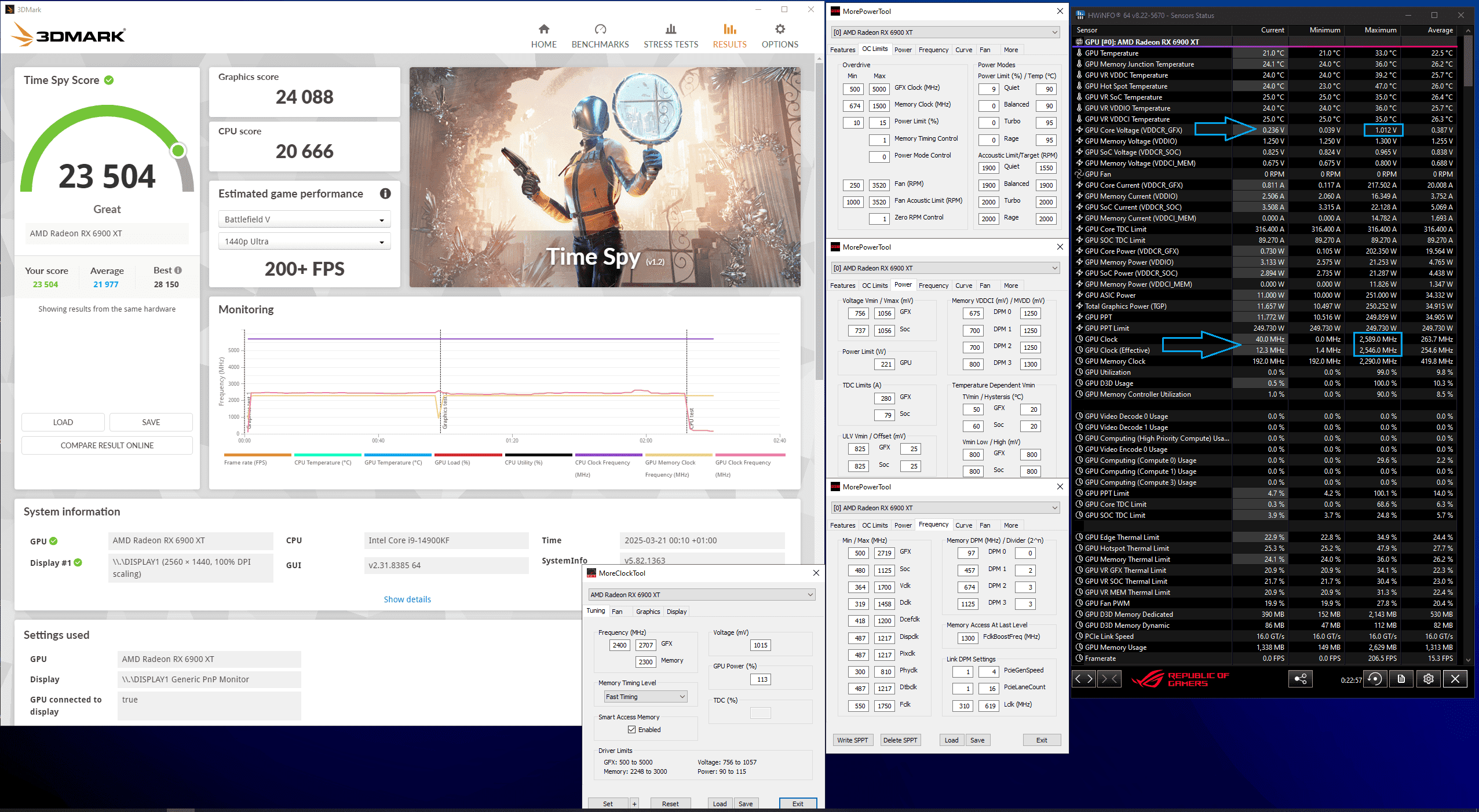

btw.
beachtlich finde ich auch das starke UVen von Pheenox im CB-Thread = 975mV gesetzt
Ob das ohne MPT leichter geht?
Die GPU läuft dann in Dune bei Ihm im Taklimit, statt PL. (PL10 wird nicht voll ausgeschöpft)

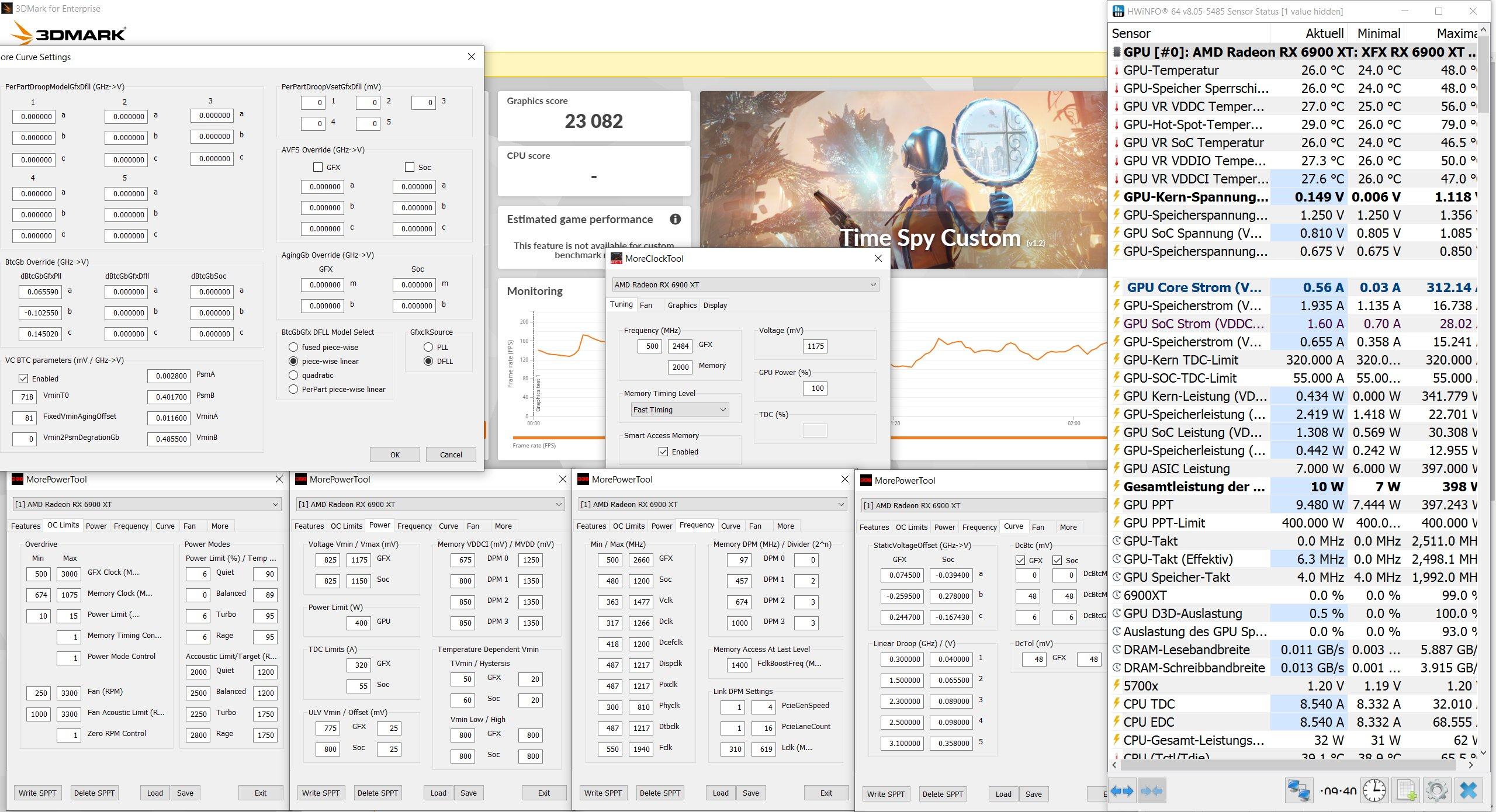

Nun habe ich einen Test durchgeführt. Beachtlich!
An dieser Stele sei @ ShirKhan gedankt für die Empfehlung der "PCGH Gear Carbonite Ultra!" Paste. Lasst sich zwar scheisse auftragen, aber das Ergebnis kann sich sehen lassen. Im Vergleich zu Arctic Silver 5.
1 Gramm = 1 Chipfläche. Klebt an dem Spatel, klebt am Die, Klebt an allem, womit es sich berührt. Ein Scheissstoff. Aber lässt sich sogar mit einem Isopropanol leicht entfernen oder schlicht Seife. Naja, wenns hilft, bin ich zufrieden.
Default@ 400 W Power Limit

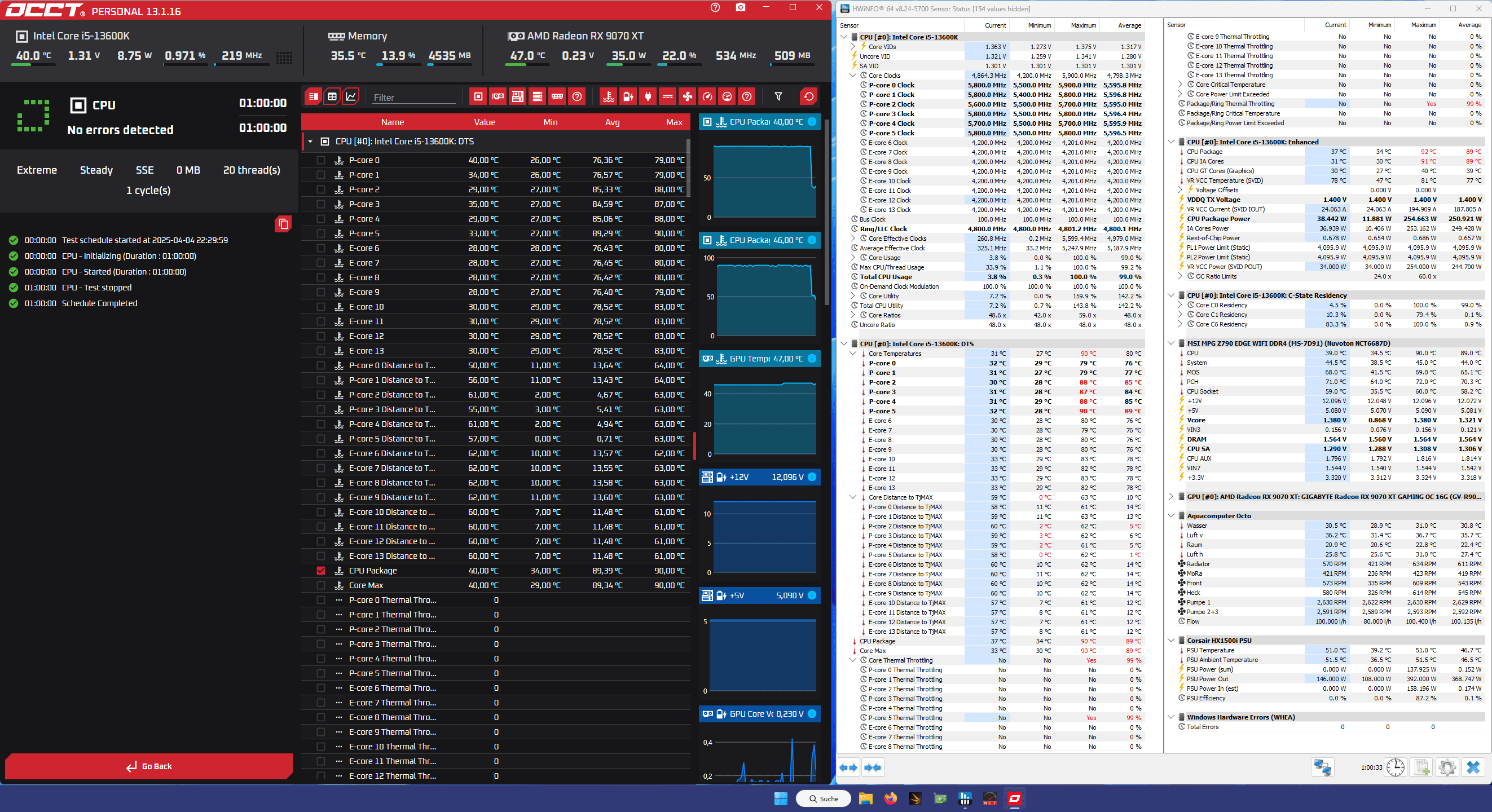

Ja, prima. Hab gerade gestern Abend den damit versorgten OCten 13600K eine Stunde lang durch OCCT gejagt, weil der in Kürze dem Gebrauchtmarkt zur Verfügung gestellt wird. Die Carbonite mag nicht die allertollsten Werte haben, wenn man Igors Testreihen folgt. Dafür sind die Temps auch nach 18 Monaten quasi unverändert. Die beim Auftrag schwierig zu händelnde Konsistenz mag daran einen Anteil haben.
Dafür sind die Temps auch 18 Monate nach Auftrag quasi unverändert.

Man muss den beigelegten Spatel, immer wieder aufs Neue, über die Oberflächenkante streichen und ziehen. Man muss die Paste nicht erhitzen. Aber nach GPU und CPU sind 2 Gramm praktisch aufgebraucht (2Gr.). Die CPU (5700x) hat deutlich grössere Oberfläche als GPU von 6900 XT. Wobei die 6900 XT keine Heatspreader hat und nur deshalb. Alles in allem hat es sich gelohnt, der Ausfall der Kiste, kann man ja der Paste nicht zuschieben.

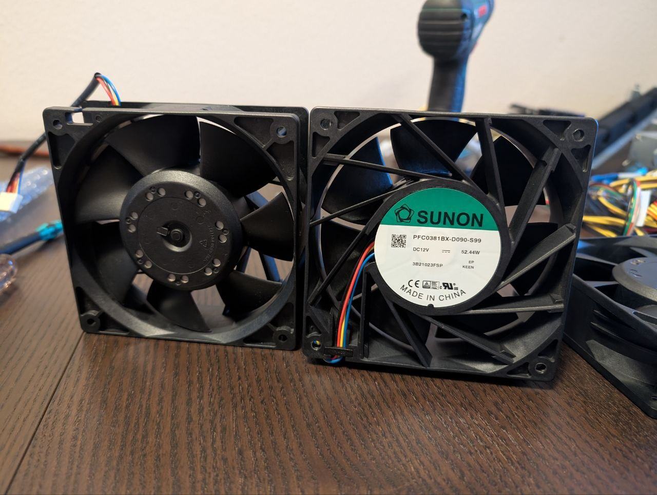

krass
52,44W je Lüfter
nimm 3
Wieviel geben die Anschlüsse auf den Motherboards so her?
(und die 3er Y-Kabel)
Brauchts ja nur das PWM Kabel am Motherboard Lüfterheader an schließen, und die 12V PlusKabel/Minuskabel der Lüfter direkt an einen PCIe 8pin NT-Header. Jeden Lüfter an zwei seperate Pins. Dann sind auch die 3x 50W der Lüfter elektrisch kein Problem. Aber solche 50W Lüfter erzeugen schon ordentlich Vibrationen. Das kann nicht nur für die Ohren stressig werden, sondern auch für die Kontakte im PCIe Slot, oder auch für den StromversorgungsStecker der Grafikkarte.

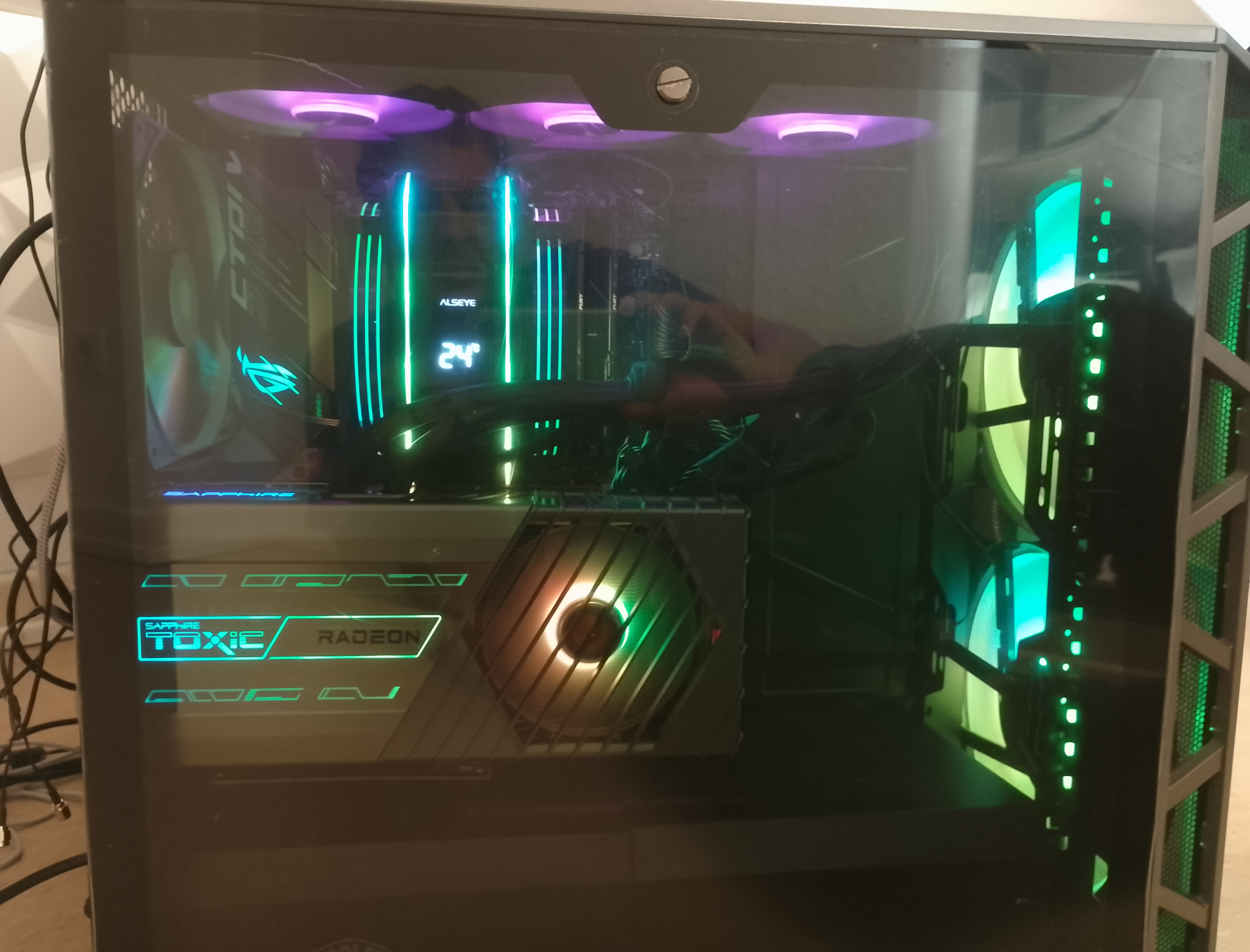

Ich habe eine ungenutzte Toxic für 362€ bei Ebay geschossen. Boah, bin ich schwer begeistert. 😍
Meine Strix ist einen Tick über Durchschnitt, nicht wirklich bemerkenswert, aber die Saphire, Holy Moly.
