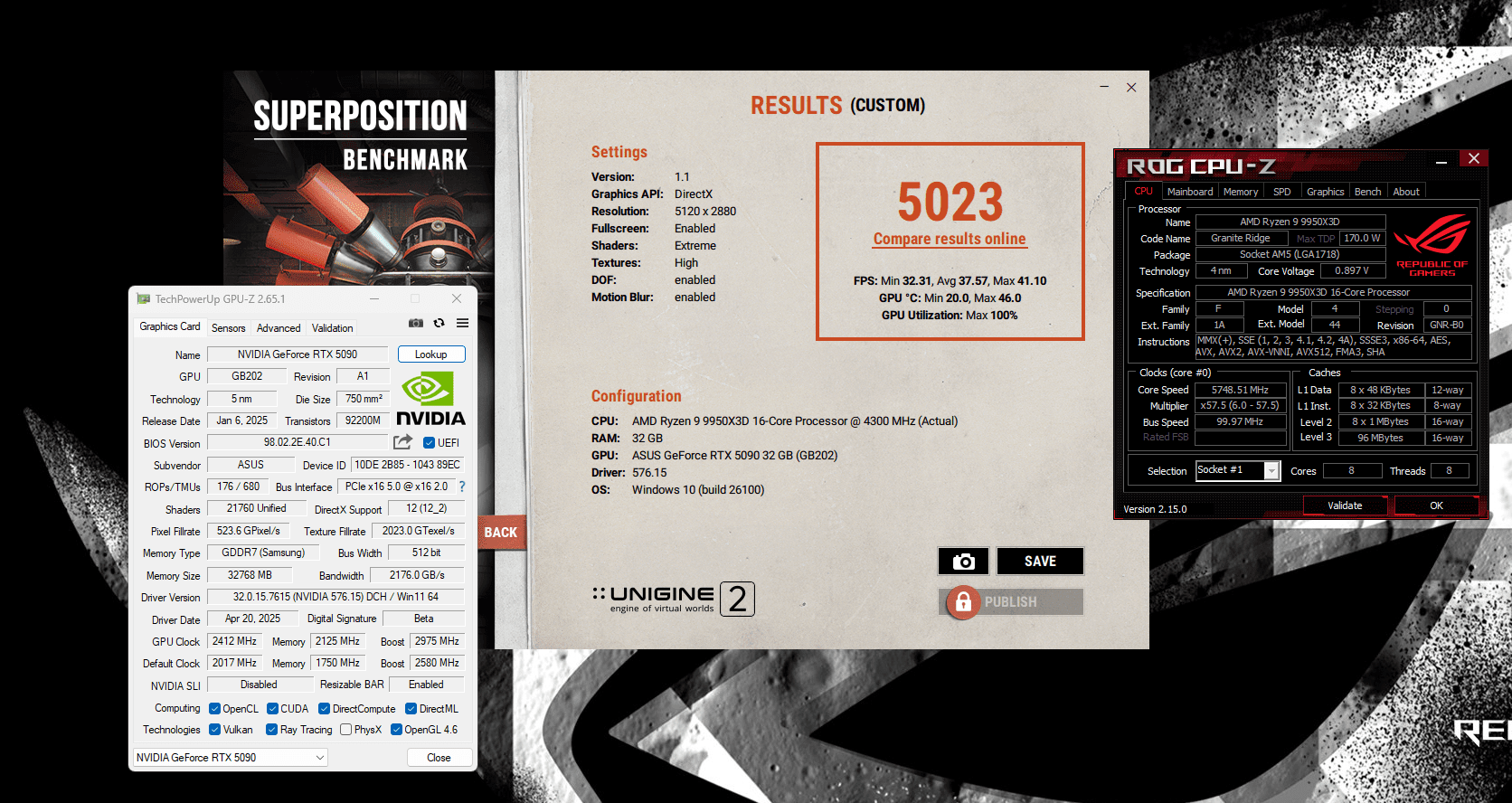

aber die 38 FPS im Durchschnitt schaffe ich iwi nicht /:
Holzmann │5023│ Asus Astral LC │ 3330/2125 MHz (410) │ Aio
VBS off, GPU-Planung/Game-Mode on, System auf Höchstleistung, keine Hintergrundprogramme etc.

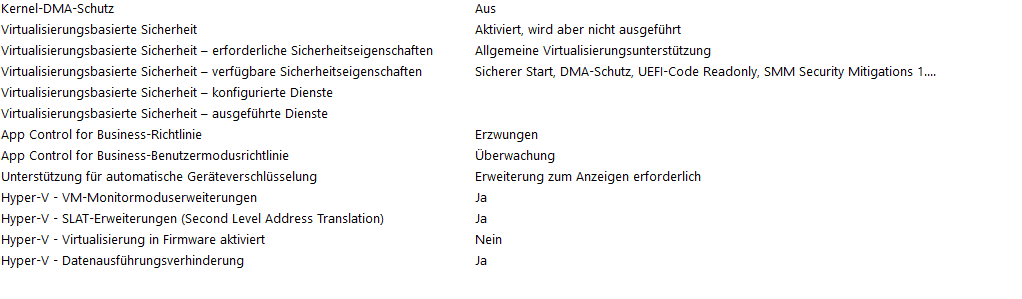

Kurze Frage, dieses VBS ist doch der Virualisierung Modus der CPU, denn kann man nur im Bios abstellen oder?
Ist bei mir noch aktiv:

@Holzmann
Virtualization-based security das schaltest du im Windows über die core isolation/kern isolierung aus. Sonst läuft XTU nicht :)
Ob es was bringt für Superposition glaube ich fast nicht.
das reicht aber glaube ich nicht denn in winn11 hatte ich die kernislolierung längst deaktiviert aber 3dMark zeigte an das sie noch aktiv war ....
ich habe das letztendlich nur über das Bios ausgeschaltet bekommen. Effekt in Superposition ist aber nicht/kaum vorhanden
bei AMD heisst das im ASUS BIOS glaube ich "SVM Mode"
ja Danke habe es im Bios deaktiviert und nun zeigt der 3dmark screen es auch an, 51xx ich komme not :d

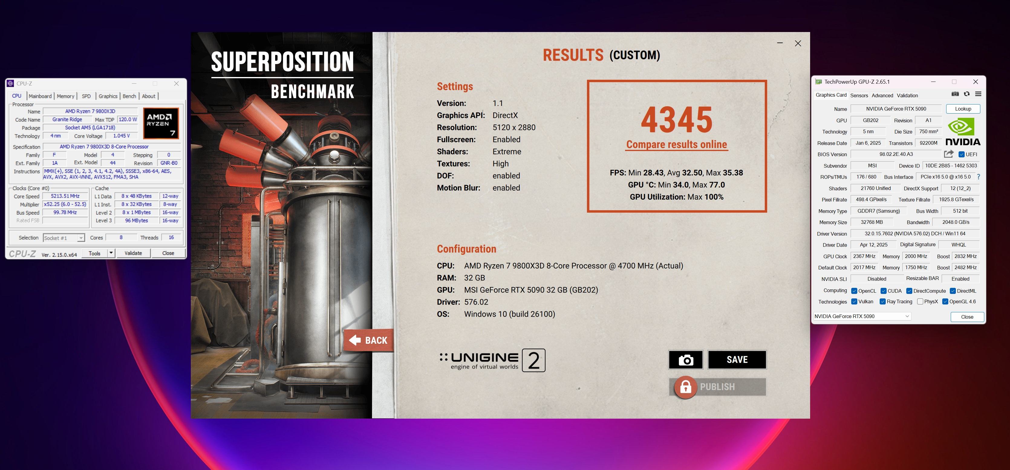

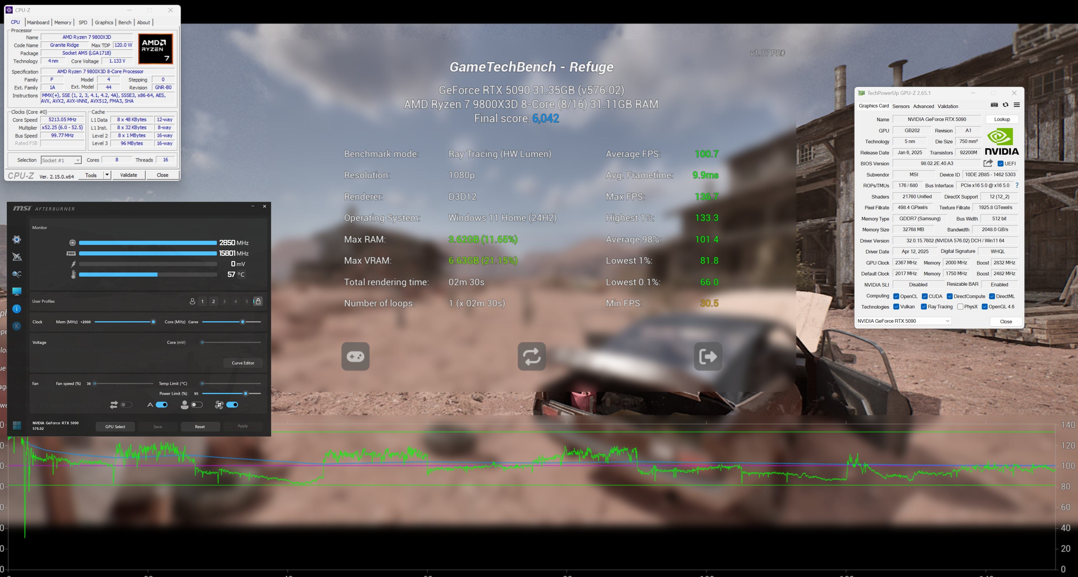

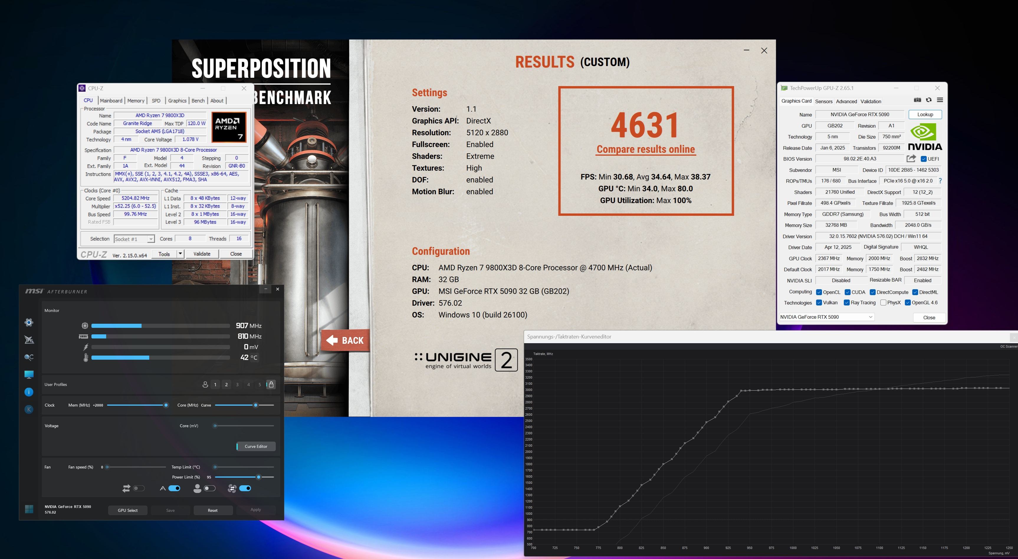

Hallo zusammen,
ich bin eher neu bei dem Thema UV und OC aber hier mal meine beiden Ergebnisse (von Superposition). Warum 2? Weil ich das Gehäsue Hyte Y70 touch infinite habe. Vielleicht ist es für den ein oder anderen auch interessant was man durch so einen "2. Bildschirm" an Leistung verliert. GameBench war dann nur mit einem Monitor. Bei den reelen MHz war ich mir unsicher was da genau stimmt.
paganini007 │ 4345 bzw. 4631 │ MSI Gaming Trio │2838/2000 MHz │ Luft

Sehr interessant, danke! Bei mir laufen immer zwei Bildschirme...
Klar... sonst hätte ich die GPU nicht isoliert ;) Geht sicher auch mit Paste aber 3-5 Grad wirds schon kosten je nach Power.

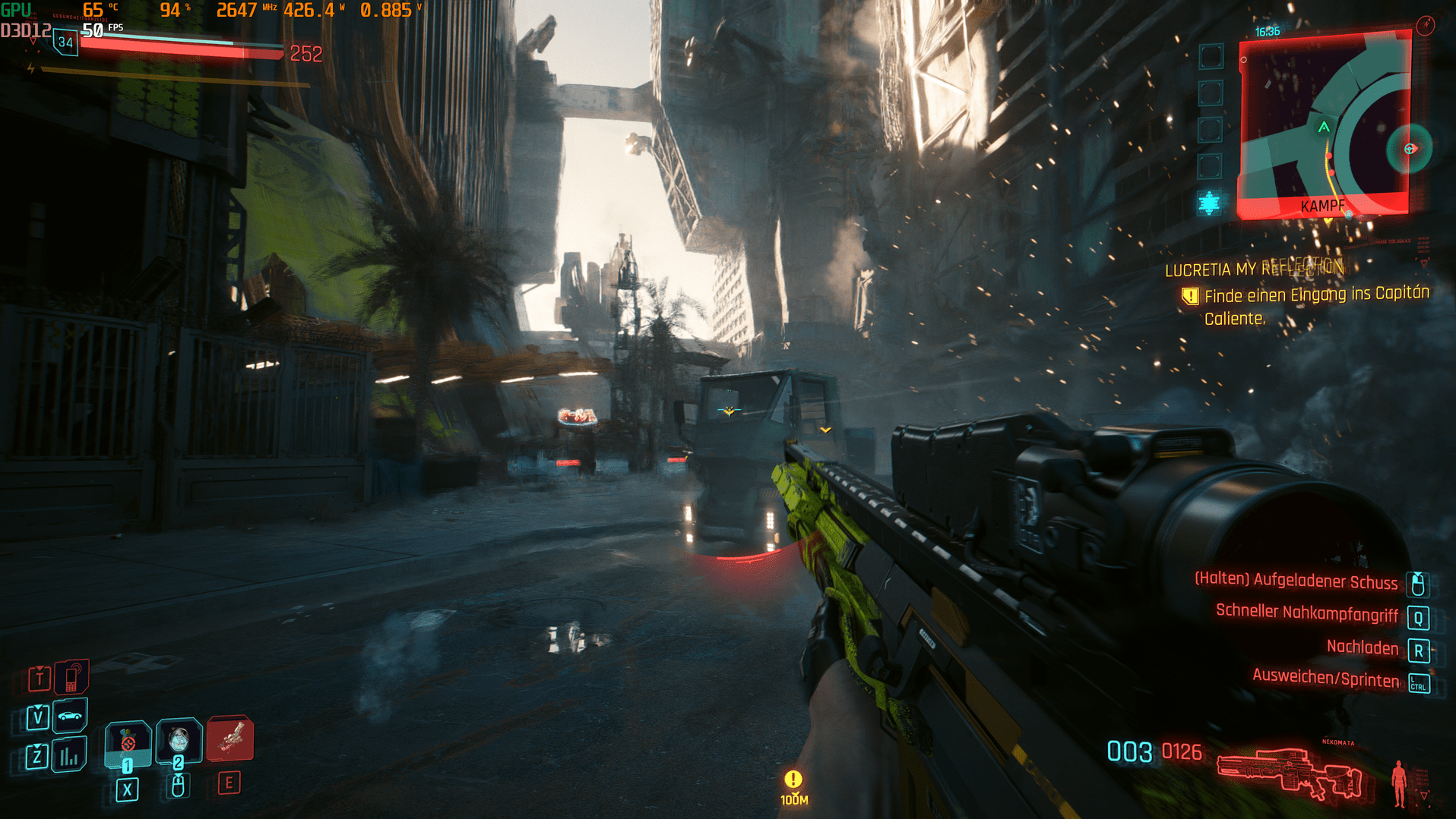

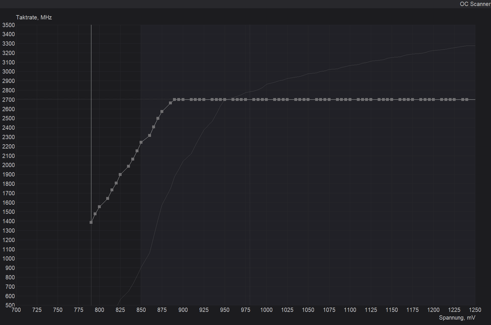

Bin relativ neu was das Thema angeht aber hier mal meine Auswertungen.
5090 AORUS MASTER
Spiel: CyberPunk 4K, DLSS Quality, 4x MFG
Stock: 2880 mhz / 1.020 V (570-590 Watt gezogen) - 196 FPS - um die 75 Grad
2700 mhz / 0,890 V (round about 420-450 W) - round about 194 FPS (nicht wundern, beim Screenshot war ich auf einem anderen Bildschirm, deshalb nur 50FPS) - um die 65 Grad.
Bin echt fasziniert, was da so ohne viel Leistungsverlust möglich ist. Jemand der hier bereits noch weiter runtergegangen ist ohne signifikanten Verlust?
