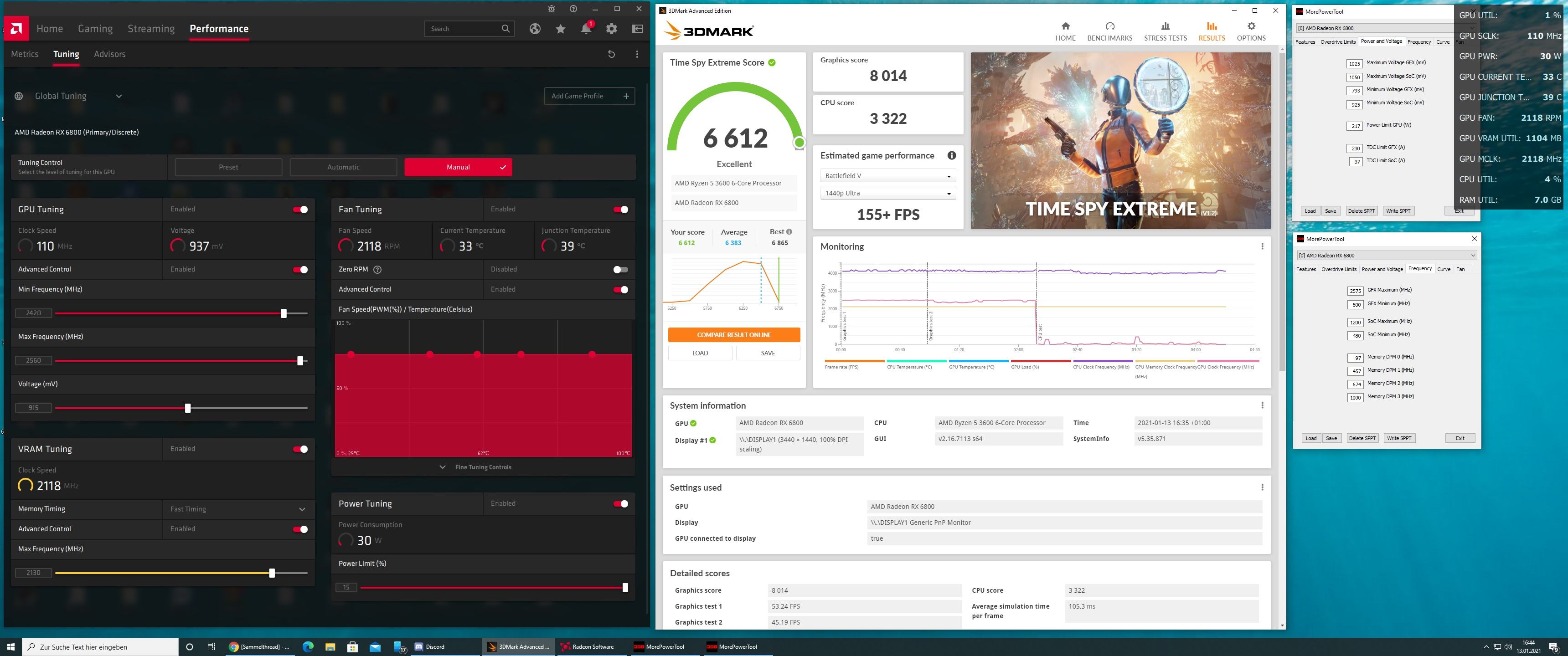

Getestet: 2100 FastTimings vs 2100 SlowTimings (no-FT):
TimeSpy Extreme:
2400 - 2500 MHz (219 W TDP, 230 A TDC, 915 mV, 2100 MHz no-FT VRAM): 7.678
2400 - 2500 MHz (219 W TDP, 230 A TDC, 915 mV, 2100 MHz FT VRAM): 7.890
2440 - 2580 MHz (219 W TDP, 230 A TDC, 915 mV, 2100 MHz no-FT VRAM): crash (mit FT lief es heute - komisch TDP-Limit doch schon zu hoch)
2440 - 2580 MHz (219 W TDP, 230 A TDC, 915 mV, 2100 MHz FT VRAM): 8.036
FireStrike Extreme:
2500 - 2600 MHz (219 W TDP, 230 A TDC, 915 mV, 2100 MHz no-FT VRAM): 23.987
2500 - 2600 MHz (217 W TDP, 230 A TDC, 915 mV, 2100 MHz FT VRAM): 24.153
2500 - 2600 MHz (217 W TDP, 230 A TDC, 915 mV, 2120 MHz FT VRAM): 24.214
2500 - 2600 MHz (217 W TDP, 230 A TDC, 915 mV, 2138 MHz FT VRAM): 24.281
2500 - 2600 MHz (219 W TDP, 230 A TDC, 915 mV, 2138 MHz FT VRAM): 24.300
2500 - 2600 MHz (220 W TDP, 210 A TDC, 1010 mV, 2150 MHz FT VRAM): 24.361 (nicht mehr stabil, da VRAM im Desktop bei 2150 MHz flackert)
Ich gehe jedenfalls wieder auf 217 W. Lieber regelt das rechtzeitig ab, als dass der Rechner abschmiert...
So: nach weiteren Tests kann ich die Ursache immer noch nicht ganz eingrenzen, wieso TSE abgestürzt ist gestern. Ein Crash ist hier übrigens ein schwarzer Bildschirm, gefolgt von einem Systemneustart nach ein paar Sekunden.
weitere Tests:
2440 - 2580 MHz (217 W TDP, 230 A TDC, 915 mV, 2100 MHz no-FT VRAM): 7945 (kein Crash, bis auf die TDP-Zahl identisch mit gestern, Zufall?)
2440 - 2580 MHz (217 W TDP, 230 A TDC, 915 mV, 2100 MHz FT VRAM): 8002
2440 - 2580 MHz (217 W TDP, 230 A TDC, 915 mV, 2138 MHz FT VRAM): Crash (VRAM zu hoch für TSE? Verbrauch durch höheres VRAM-OC gestiegen?)
2440 - 2580 MHz (217 W TDP, 230 A TDC, 915 mV, 2130 MHz FT VRAM): 8043 (pers. Rekord, besser wird es nicht mehr, da jegliches Setting den Score ab hier verschlechtert, oder Crasht)
Diese neuen Versuchsreihen deuten auf folgende mögliche Probleme hin:
1) TDP 217 W + 15 % PT + erhöhte VRAM-OC-Leistung (50 W ?) + 2100 RPM Lüfter (10 W ?) > Kotzgrenze der Karte in W (310 W ?; nur AMD kennt diese wohl). Bis 255 W GPU-only-Power-Draw während der Runs laut Overlay. Vor allem interessant, dass TSE manchmal durchläuft, manchmal nicht.
2) Memory degradiert. Ich kann nicht mal mehr 2138 MHz FT halten in TSE, aber in FSE (?).
3) 2440 - 2580 MHz dann doch zu hoch?
4) 915 mV zu niedrig (, obwohl FSE prima läuft)?
Letzte Sache, die ich noch testen werde, wäre ein TSE-Loop mit 3 Iterationen mit selben Settings (z.B. 2440 - 2580 MHz (217 W TDP, 230 A TDC, 915 mV, 2100 MHz FT VRAM)). Ist das stabil, kann man vom VRAM reden, der Probleme macht... 2100 MHz FT war bisher viele Stunden Game-Stable. Daran wird es nicht liegen (?). Ist das instabil, teste ich dann einen Loop mit 3 Iterationen mit Standard-VRAM. Ist das immer noch instabil, gehe ich mit der Spannung hoch. Im letzten Schritt gehe ich mit dem Core runter. Ich glaube, ich lasse dann auch mal den CPU-Test weg. Besser wird der Score eh nicht.
Rekord-Run angehängt mit Settings.
Man, ich dachte ich hätte endlich 3DMark durchgespielt :fresse: . Aber irgendwas ist immer 😭.

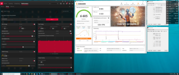

@iLLuminatusANG Es war (denke ich) die Min- und Max-Frequenz im Wattman. Bin seit 5 - 6 Runs stabil damit. 2420 - 2560 MHz tut's nun.
Bin auf 930 mV hochgegangen (bisher stabil) und werde gleich wieder mit 915 mV im Loop testen.
Es kommt einem sehr niedrig vor, ich weiß, aber seit der TDC-Erhöhung auf 230 A kann ich sogar weniger einstellen (, wenn auch dann die Scores wieder droppen). Zudem ist das wenige Spulenfiepen subjektiv noch leiser geworden.
Aber mal schauen, ob's stabil bleibt mit 915 mV.

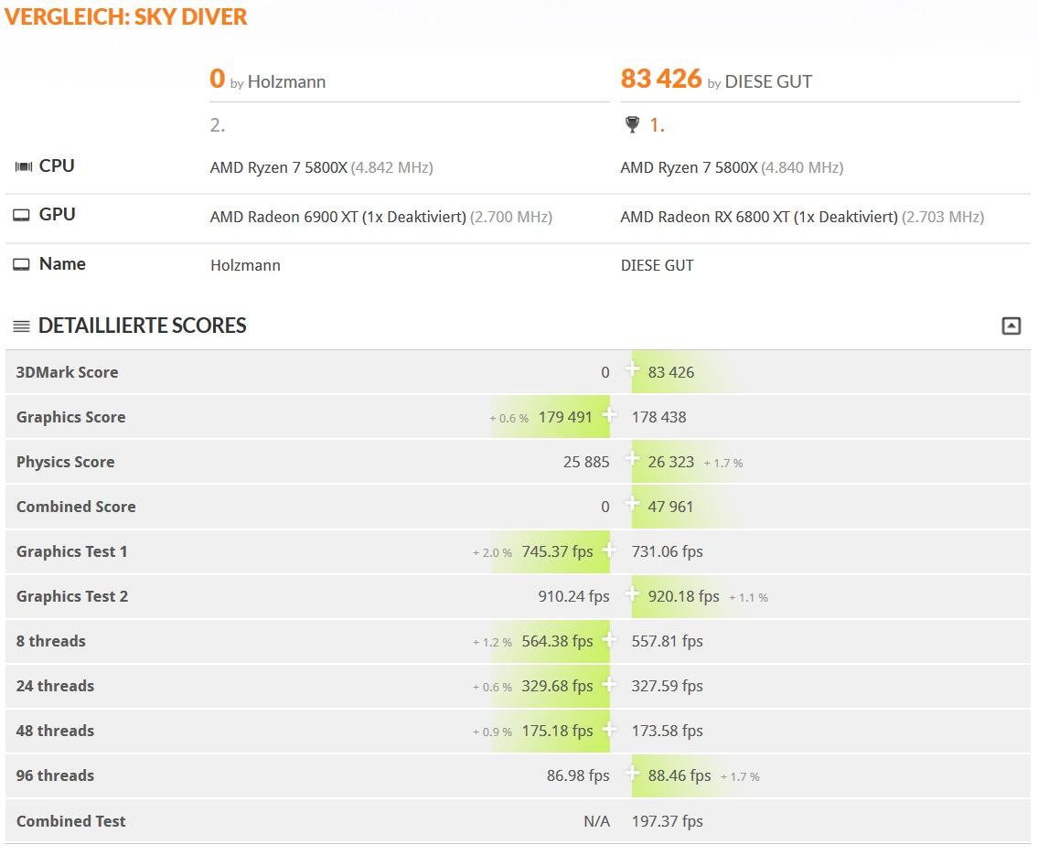

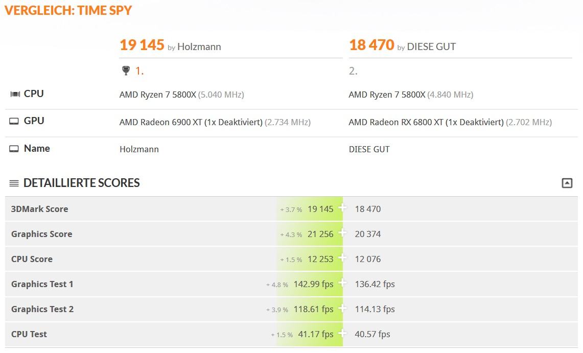

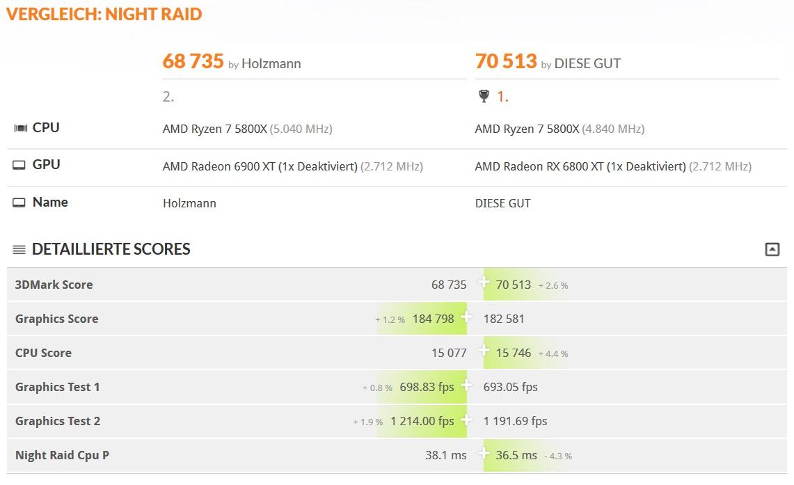

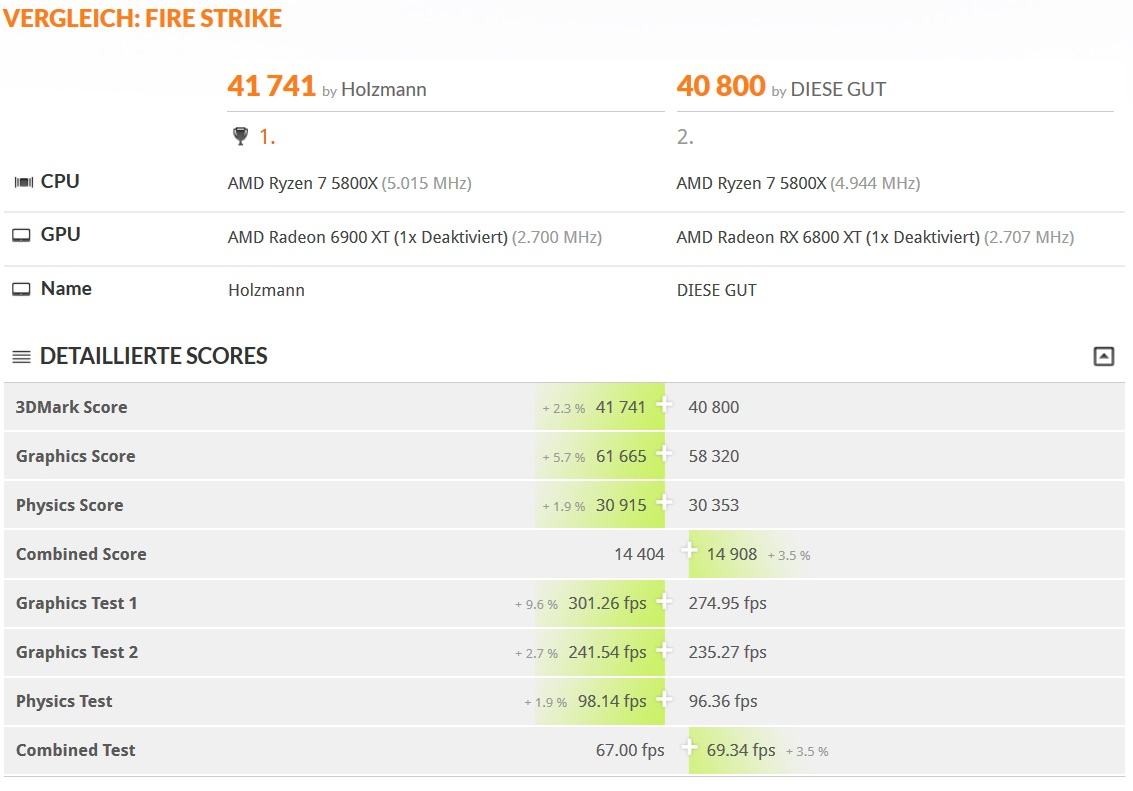

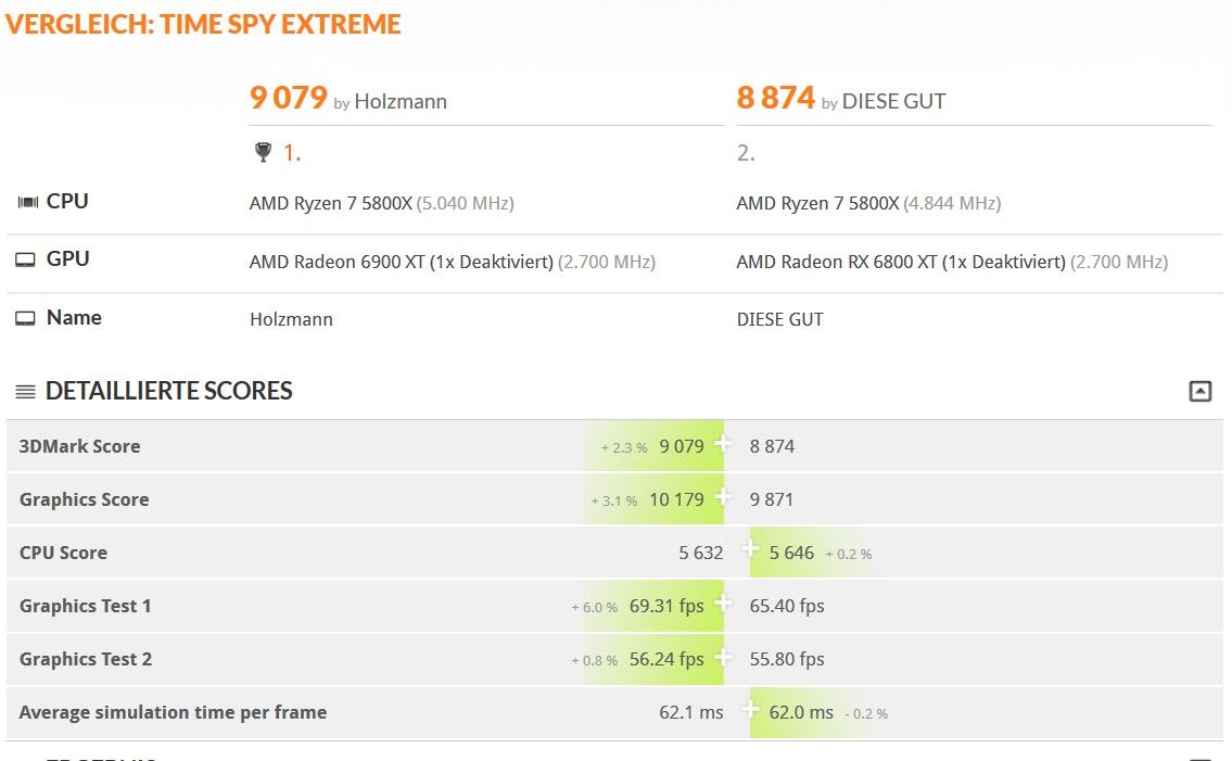

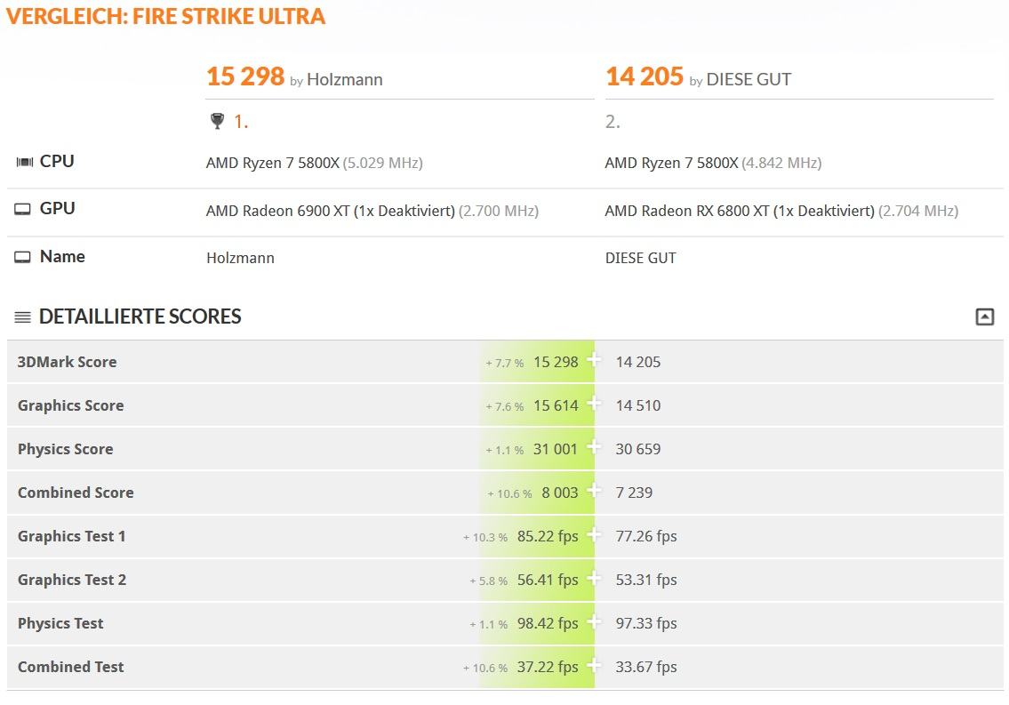

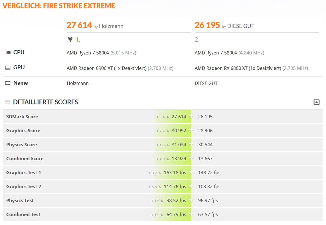

Aus der Serie The Duell Holzmann vs. @Diese_gut
Präsentiere ich Resultate jenseits der 1500 FPS :d
Sooo, zurück aus dem "Witcher-3-Hauptmenü-Simulator" aka 1500 FPS-Night Raid & Sky Diver Benchmark möchte ich gern, wie mit @Holzmann zuvor besprochen, hier einen Vergleich unserer beiden "Duell-Karten" zeigen.
Haben beide eine Merc 319 von XFX - @Holzmann die 6900 XT - ich die 6800 XT.
Er hat mir/uns hier seine aktuellen Settings zum Benchen mitgeteilt (MPT & Wattman) welche ich bei meiner Karte übernommen habe. Einzige Unterschiede sind die maximale Core-Spannung (und nein wir sind hier nicht beim Sport! :rolleyes2:) von 1175 zu 1150 & dass meine 6800XT beim VRAM leider nur bis 2100 MHZ stabil ohne Fehler läuft anstatt die vollen 2150 MHz zu erreichen. Die restlichen Settings sind identisch.
Erstmal den Schwung an 3DMark-Vergleichen:
Beim TSE, Port Royal & Night Raid musste ich die Corespannung leicht von 1015 auf 1025 anheben, ansonsten lief alles @ 6900 XT-Holzmann-Setting.
Auswertung:

Vielen Dank für die tolle Übersicht @Diese_gut (y)
Da sieht man wie dicht die Karten beieinander liegen.
Vor allem sieht man auch, dass iwas mit meiner CPU im argen ist :unsure:
