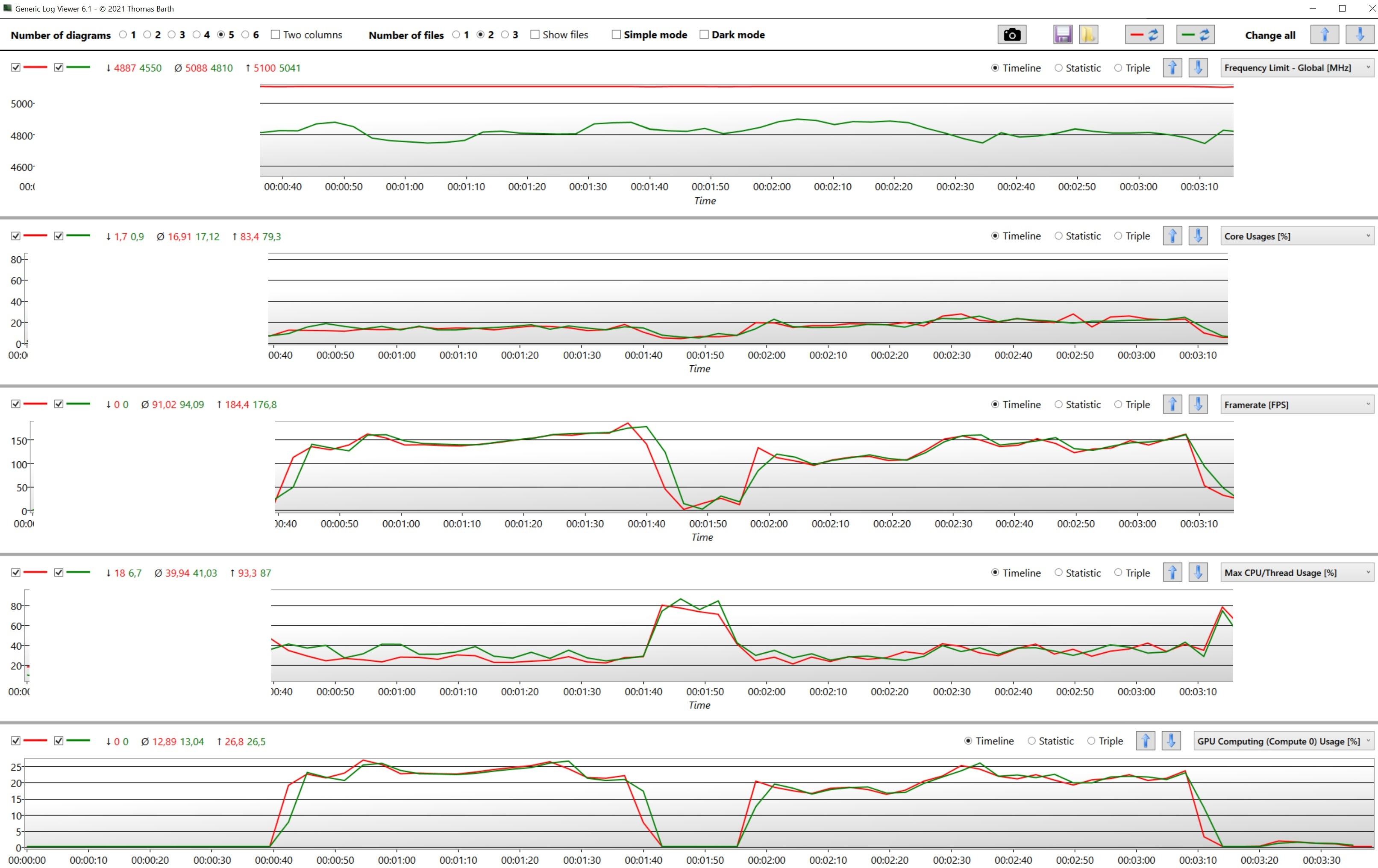

Noch mal kurz zurück zum ersten Run mit SMT off.
Dram+PCie+FCLK etc. sind normal. (also korrekt eingestellt)
Zusätzlich mal der Anteil an AsyncCompute = max. 30%, i.d.R. eher deutlich weniger.

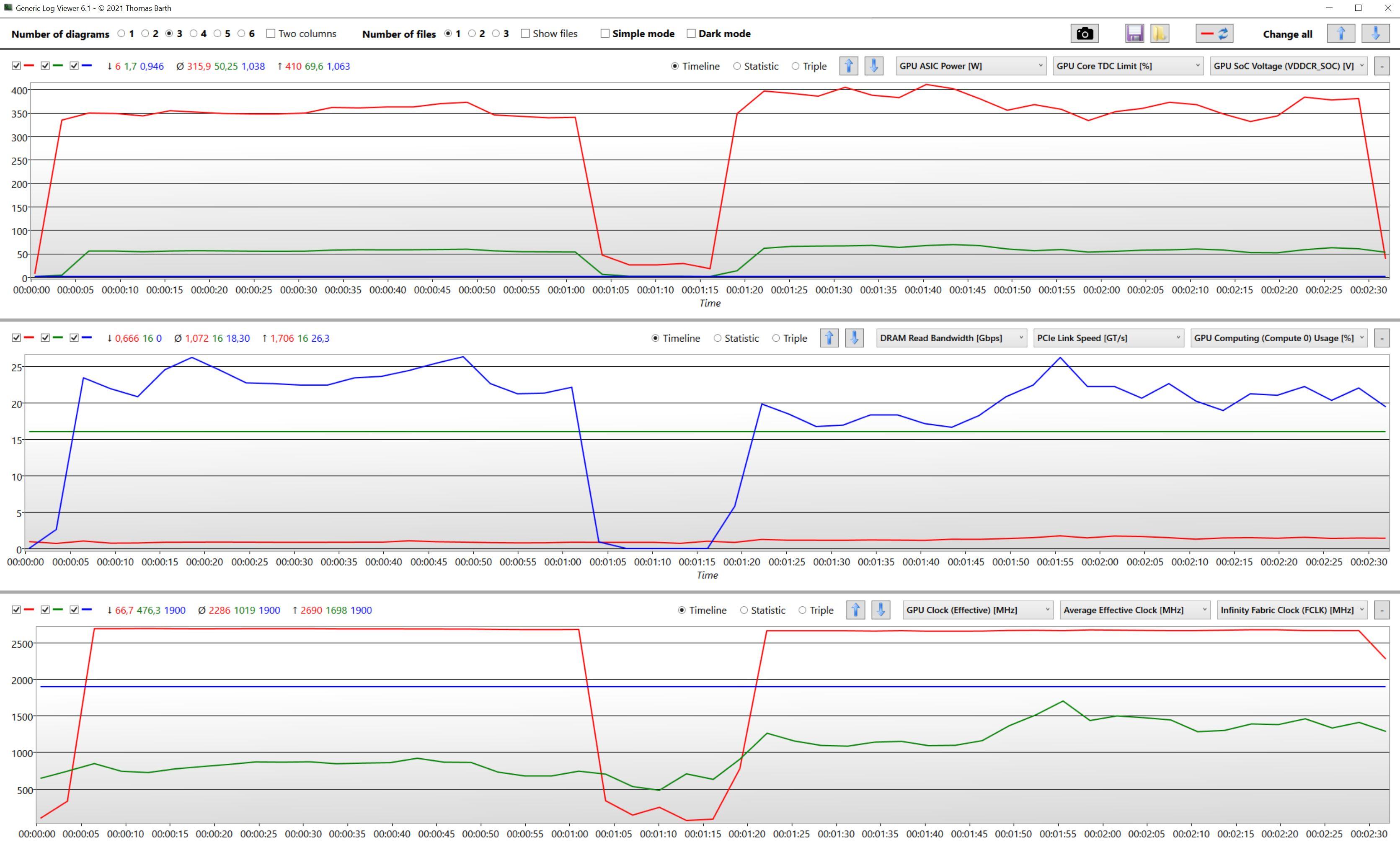

Hier nun noch ein besserer 23k run:
Den Run vgl. mit dem SMT-Run vorher: siehe Anhang (weiss net was der 1.Wert genau bei der CPU darstellt)
Wie kann sich bei der CPU von selbst Irgendwas verstellen ???
Bei der GPU selbst war nix Auffälliges. AsyncCompute nutzt normalerweise Taktreserven um die Auslastung hoch zu halten.
Weiss net ob UL da irgendwie was Festes vorgeben kann!?
Wenn UL z.Bsp. permanent >20% des GPU-Taktes für AC-ComputeJobs abzweigt, wäre Das zweifellos ein Vorteil für die XTH.
Ansonsten wird sich der Prozentsatz evtl. noch bei XT vs. nonXT unterscheiden aufgrund der unterschiedlichen Shaderanzahl.

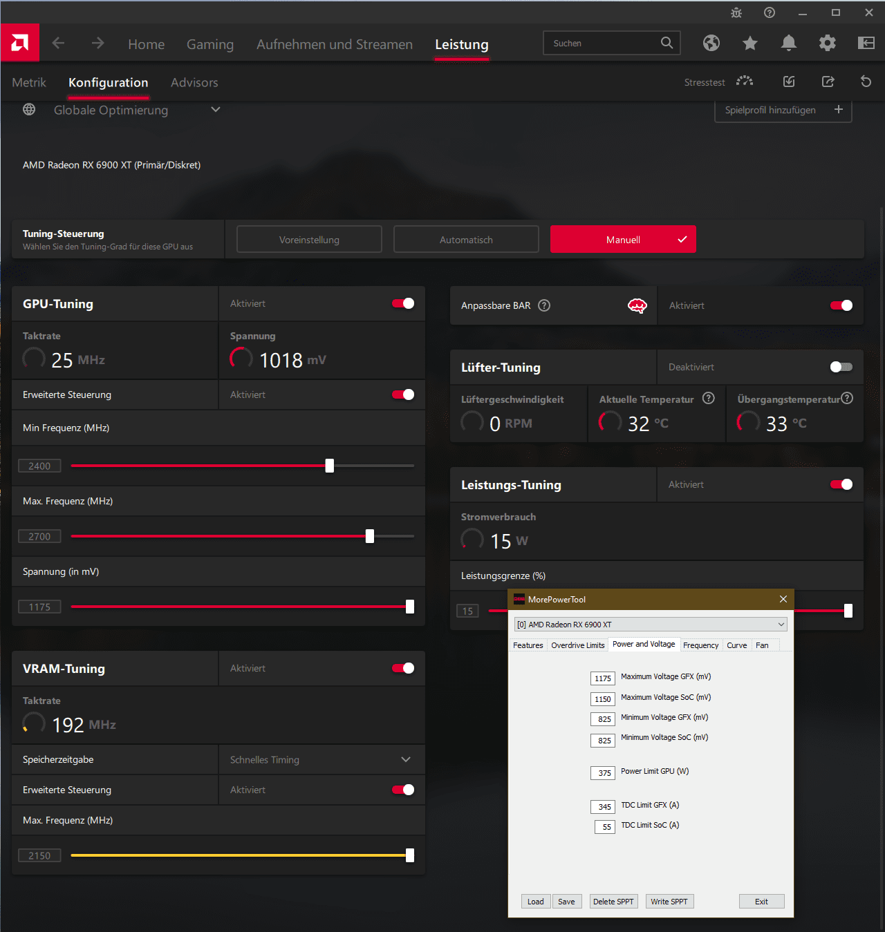

Wenn nur an der Vitrine das PL ausgeschöpft wird, dann könntest Du eigentlich nur versuchen die SOC-Spannung weiter zu
variieren, falls wg. der Tesselation ein Zusammenhang besteht, dito den SOC-Takt variieren.
Ansonsten ruhig mal im MPT von 380W auf 400W hochgehen.(liegt eh nur sehr kurz an, ...solange die Temps so gut sind)
Es ist zwecklos, ich drehe mich hier voll im Kreise, die Leistung fällt immer wieder zusammen, egal was ich mache. :unsure:

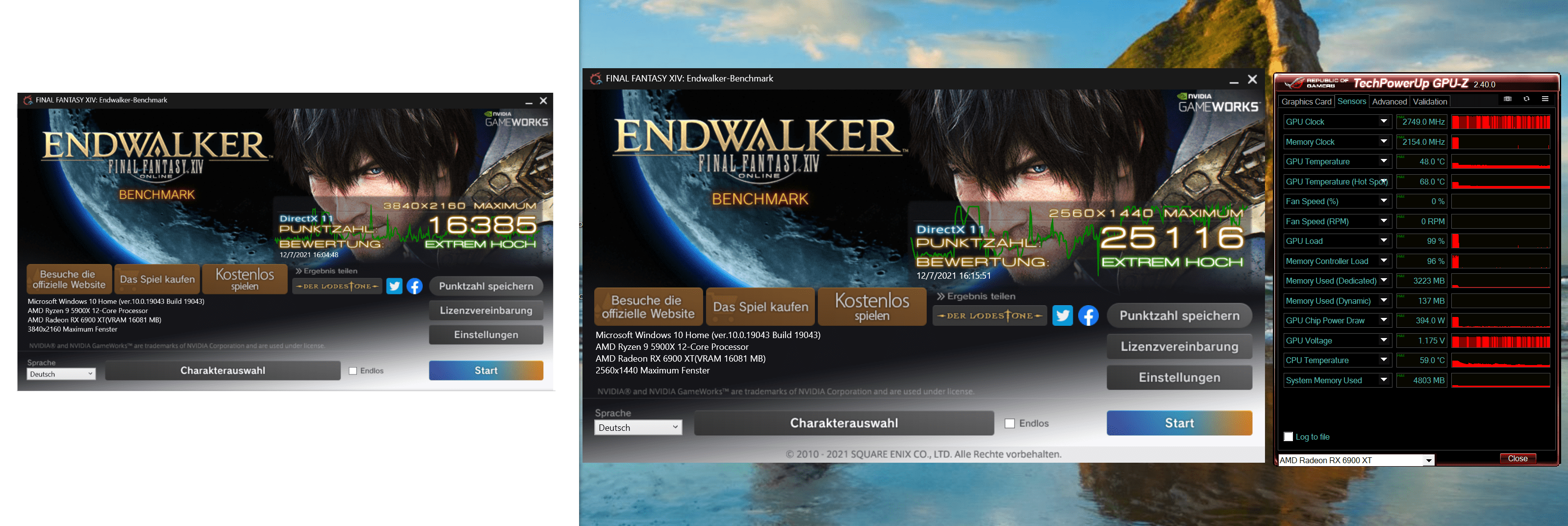

Hast wohl Recht, daher präsentiere ich meine Resultate in 2k und 4k vom Endwalker benchmark, der übrigens ganz gut heizt:
Wer bietet mehr? 😜
Übrigens liege ich damit ne Ecke höher in UHD als eine RTX 3090, wie man hier sehen kann

Der Endwalker bench in ein klassischer Rasterbench und reizt die Karten voll aus und stellt die Kühlung auf die Probe, zudem ist die Auflösung frei wählbar.

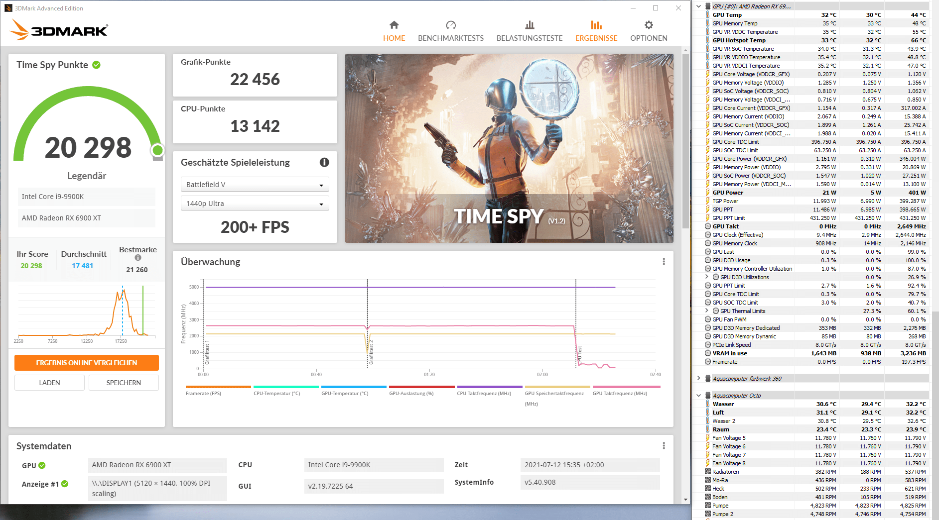

Stattdessen hab ich was Sinnvolles gemacht und noch mal den Einfluss des VRAM-Takts auf den Time Spy Score getestet. Ergebnis: Der Score sinkt zwischen 2150 und 2108 fast linear (Wattman, schnelles Timing). Weiter runter hab ich nicht getestet.
Stabilität war nicht die Fragestellung. Basis war mein 24/7-Setting mit anspruchsvollen 2700/2400 MHz GPU-Takt. Rahmenbedingen:
Warm und silent. Nur Nebenprogramme waren ausgeschaltet, um Fremdeinflüsse zu minimieren und der Flow war hoch (160 l/h), um Temperaturspitzen zu vermeiden. Oben ein Lauf mit 2150 MHz VRAM.

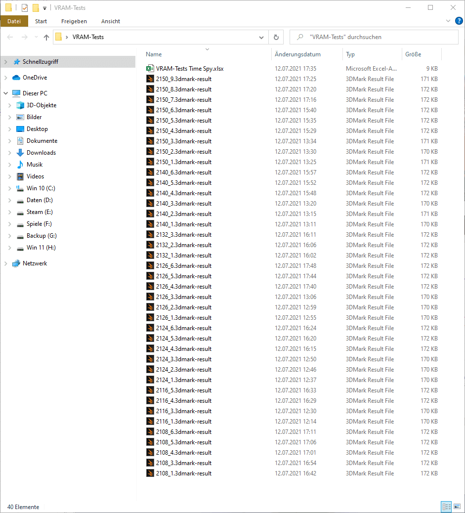

Mindestens sechs Läufe je VRAM-Takt wurden durchgeführt.

Gemittelte Werte:
Takt
2150​
2140​
2132​
2126​
2124​
2116​
2108​
Graphics Score
22424​
22393​
22370​
22376​
22352​
22366​
22352​
Der Timingsprung bei 2124* verpufft hier offenbar wirkungslos. Die kleine Score-Delle bei diesem Takt halte ich für Zufall, denn sie sollte an dieser Stelle gar nicht auftreten, sondern entweder eine Stufe darüber oder darunter.
