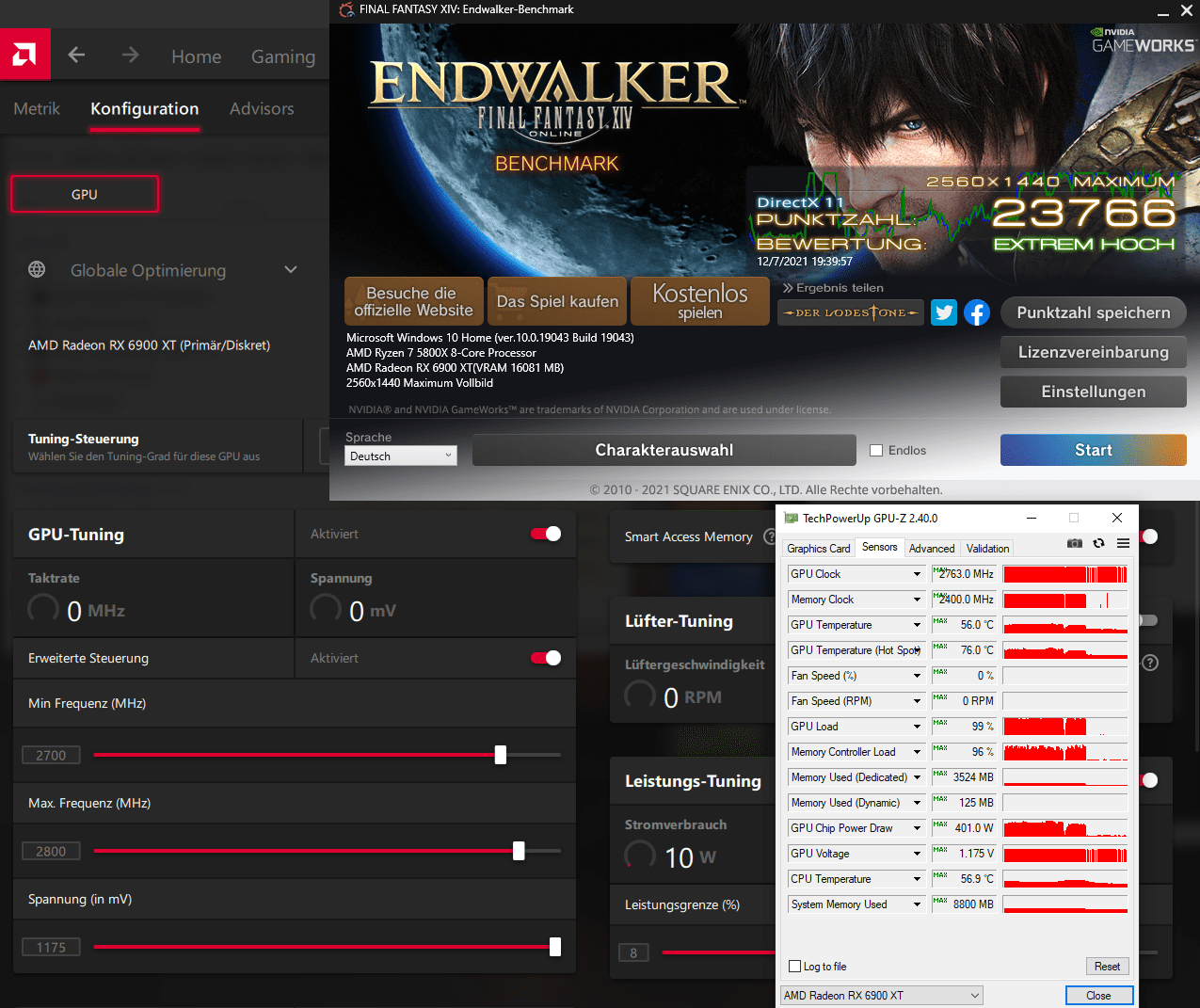

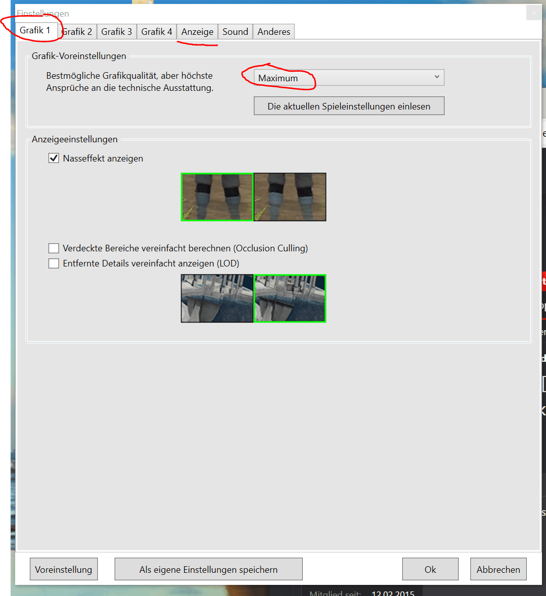

@Holzmann welche Einstellungen hast du für den FF Benchmark genutzt?
@SroTslMdl3
Hab nur bei Grafik1 auf Maximum gestellt und bei Anzeige Fenster und dann die Auflösung gewäht, entweder 2560x1440 oder 3840x2160

Lasse gerade nochmal laufen mit 2600/2700
bin bei 2700/2800, da wird aber noch etwas mehr gehen ...

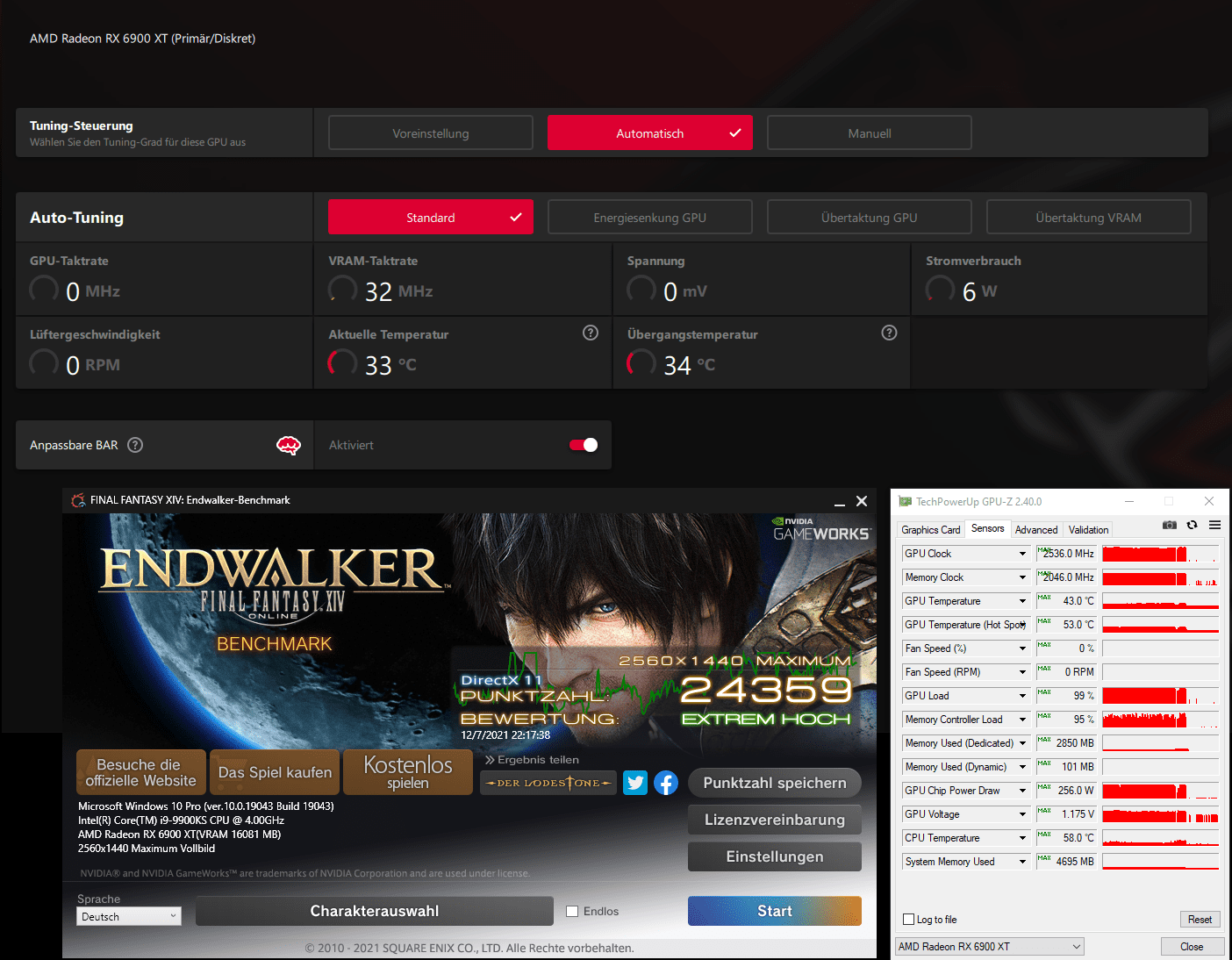

Und nochmal einen Tick drauf gelegt mit 2150 FT 2724 / 2824:
FT 2 wird wohl bei 95 Prozent aller nicht laufen . Aber so wie man aus dem BIOS sieht , sind die Timmings dann in FT1 nicht mehr zu scharf . Das erklärt nämlich auch , das ich mit den Einstellungen einen höheren Vmem Takt fahren kann.

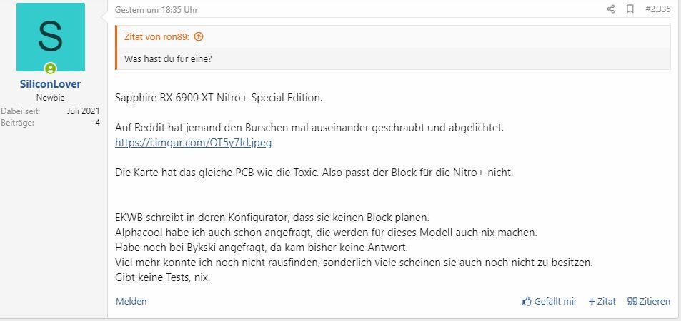

Einfach die Karte nach ALC schicken , die Vermessen die Karte und bauen einen Wasserkühler .
Im CB-Thread hat Einer bei Alphacool gefragt.
schön wärs gewesen mit "send it and get a cooler for free"

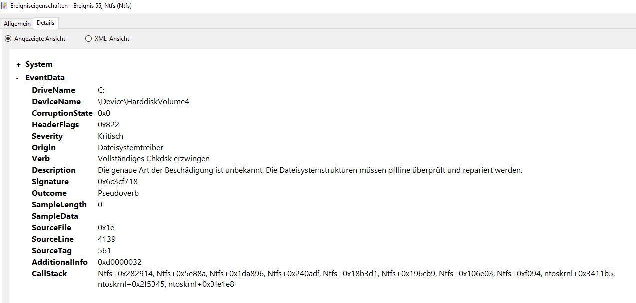

Also muss ja irgendwas an der Software oder dem Speicherort dran sein. (meine SSD hatte nach too much crash übrigens dann
auch ein verwirrtes Dateisystem, was W10 zu nem chkdsk ermuntert hat)

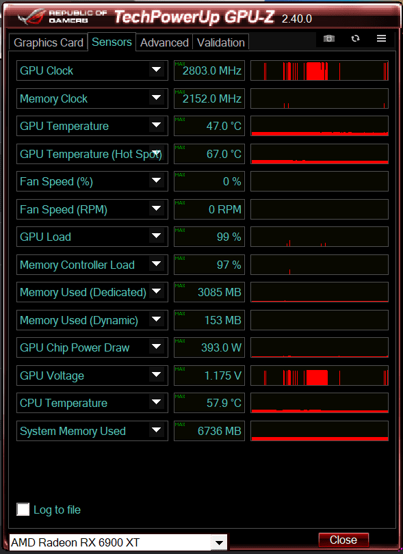

Hier noch meine Daten zu dem bisher noch ungeschlagenen Top Lauf von mir aus #10.902
