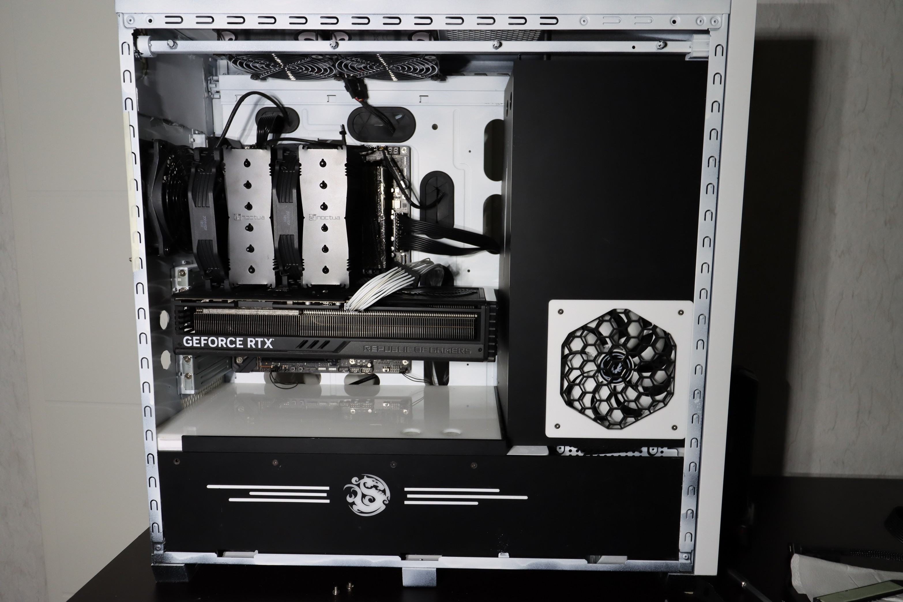

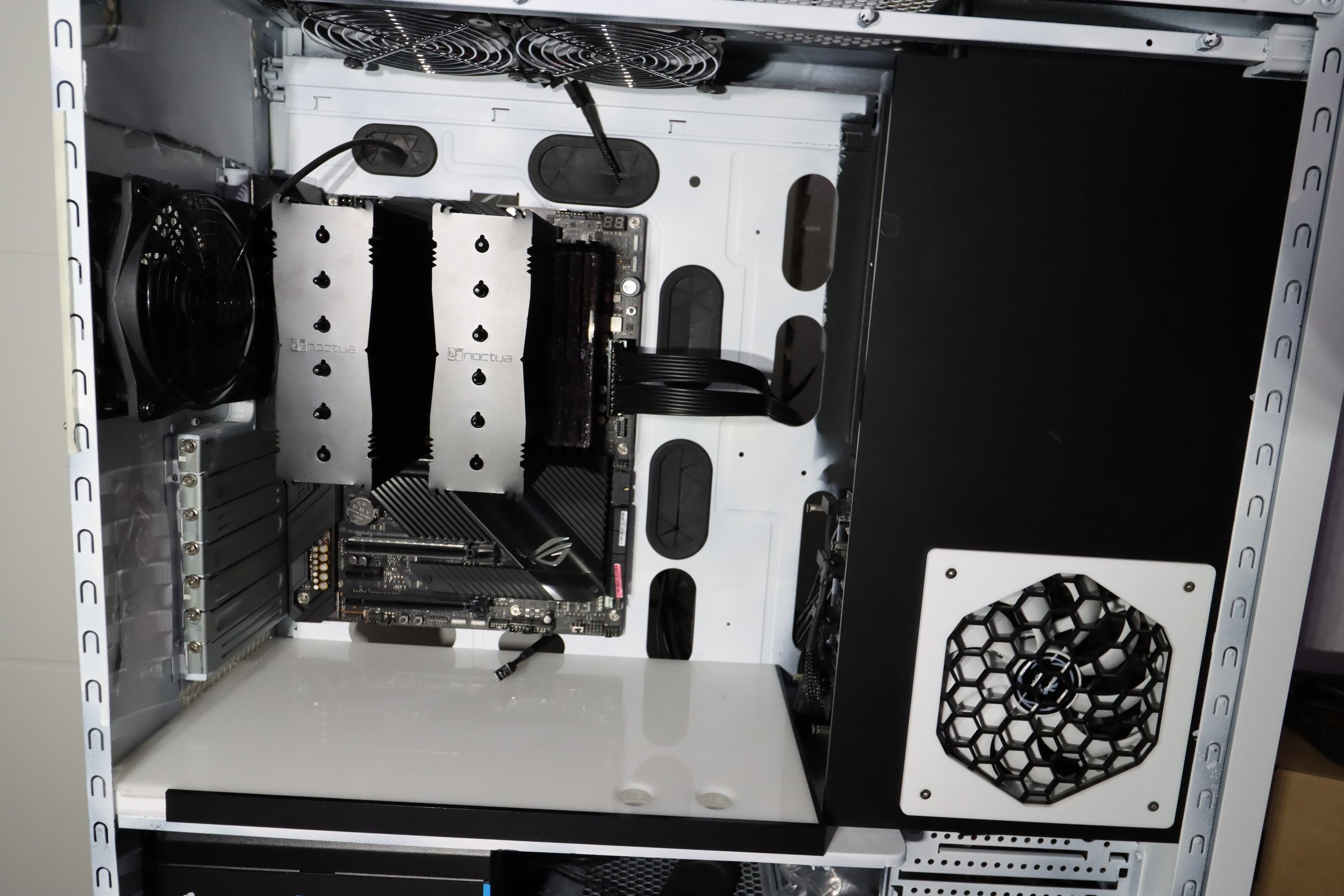

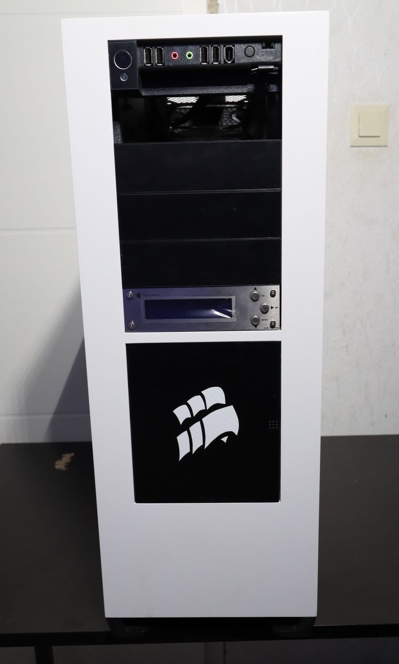

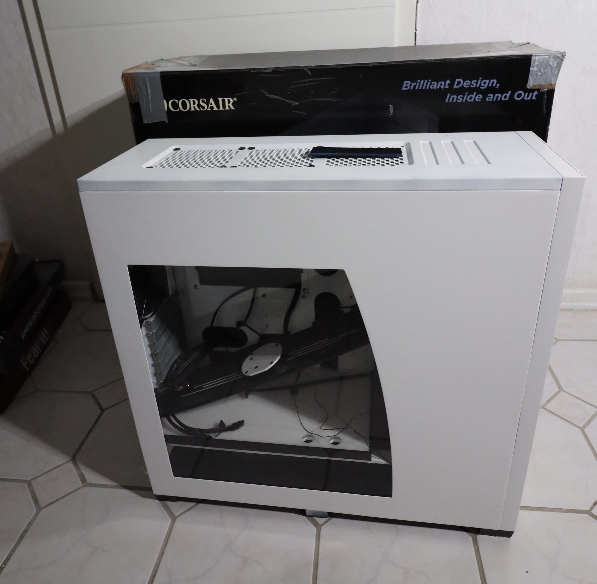

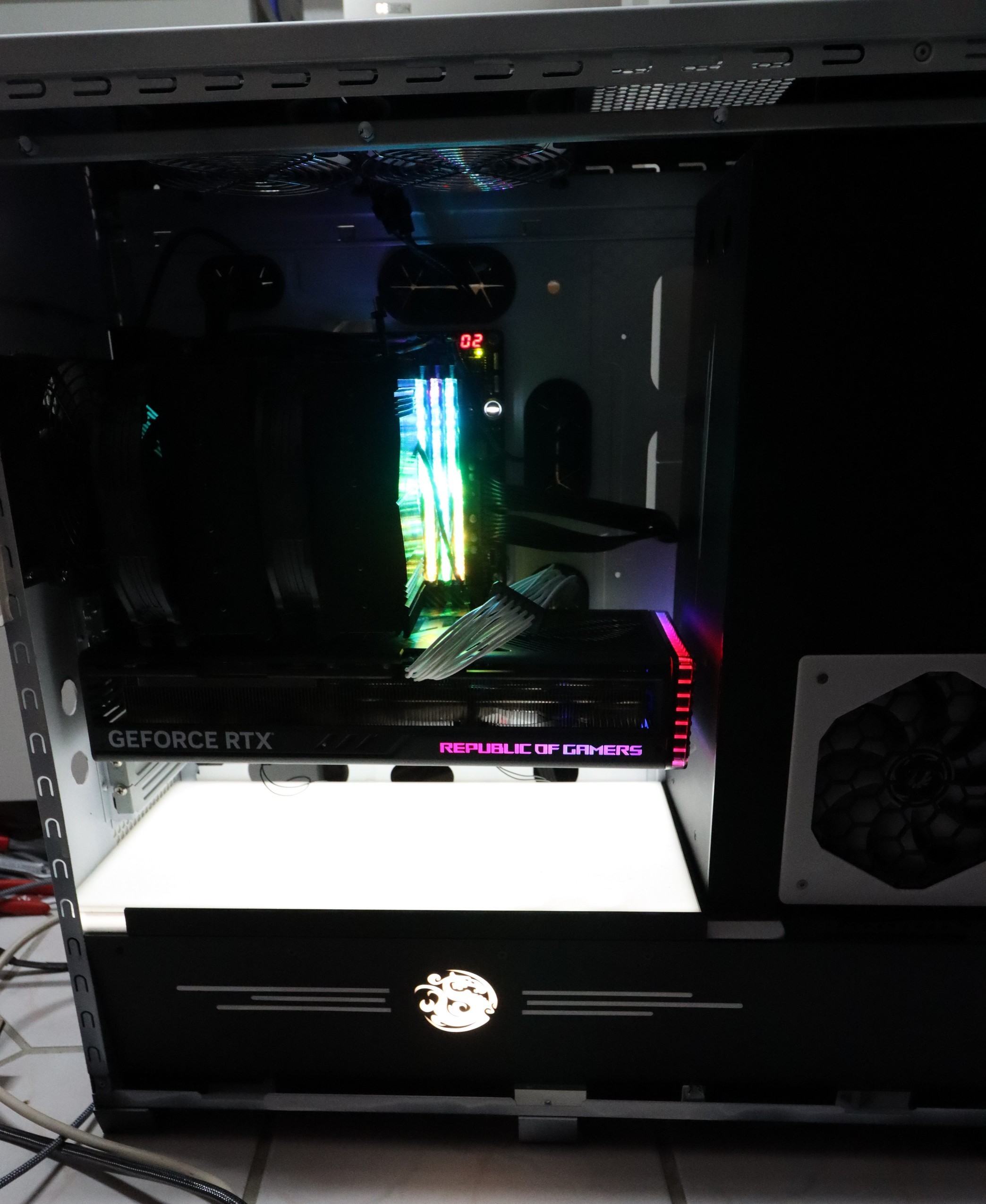

...weil ich gerade mal über die Bilder gestolpert bin:
Durchaus heute noch tauglich und auch sehr ansehnlich :hail:
Ansonsten baue ich nicht unbedingt so hübsche Sachen, aber das finde ich mal richtig gut gelungen.
