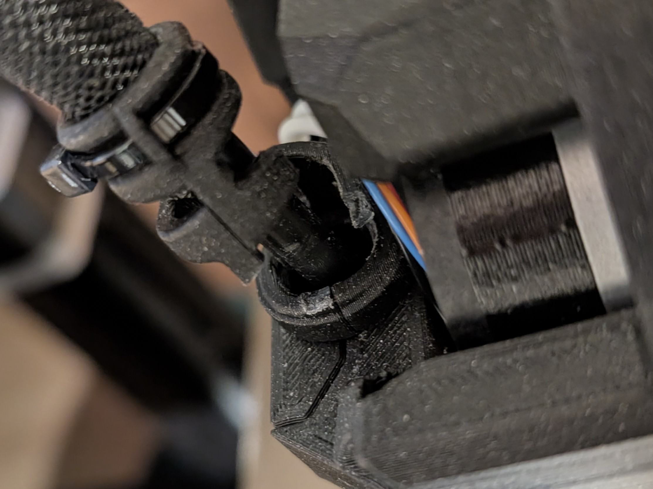

Ach ganz nebenbei, eben gerade hat der Extruder angefangen zu quitschen... ganz toll :(

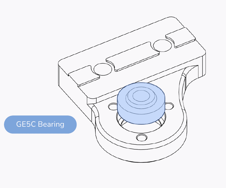

Lagerspiel
Bei der Suche nach der Ursache für das Dröhnen ist mir folgendes aufgefallen.
2 der 3 GE5C Lager haben starkes Vertikales Spiel, zwischen 1-2mm.
Bin ich richtig mit der Annahme, das die Lager defekt sind?

Also hier gleich mal neue bestellen. Sollten eigentlich gute Lager sein, steht immerhin NSK Japan drauf. Wahrscheinlich aber gefälscht.

Jetzt aber erstmal die erste Reparatur durchführen 😅
Drucke es diesmal direkt aus hartem TPU, das ABS hat nicht lange gehalten.

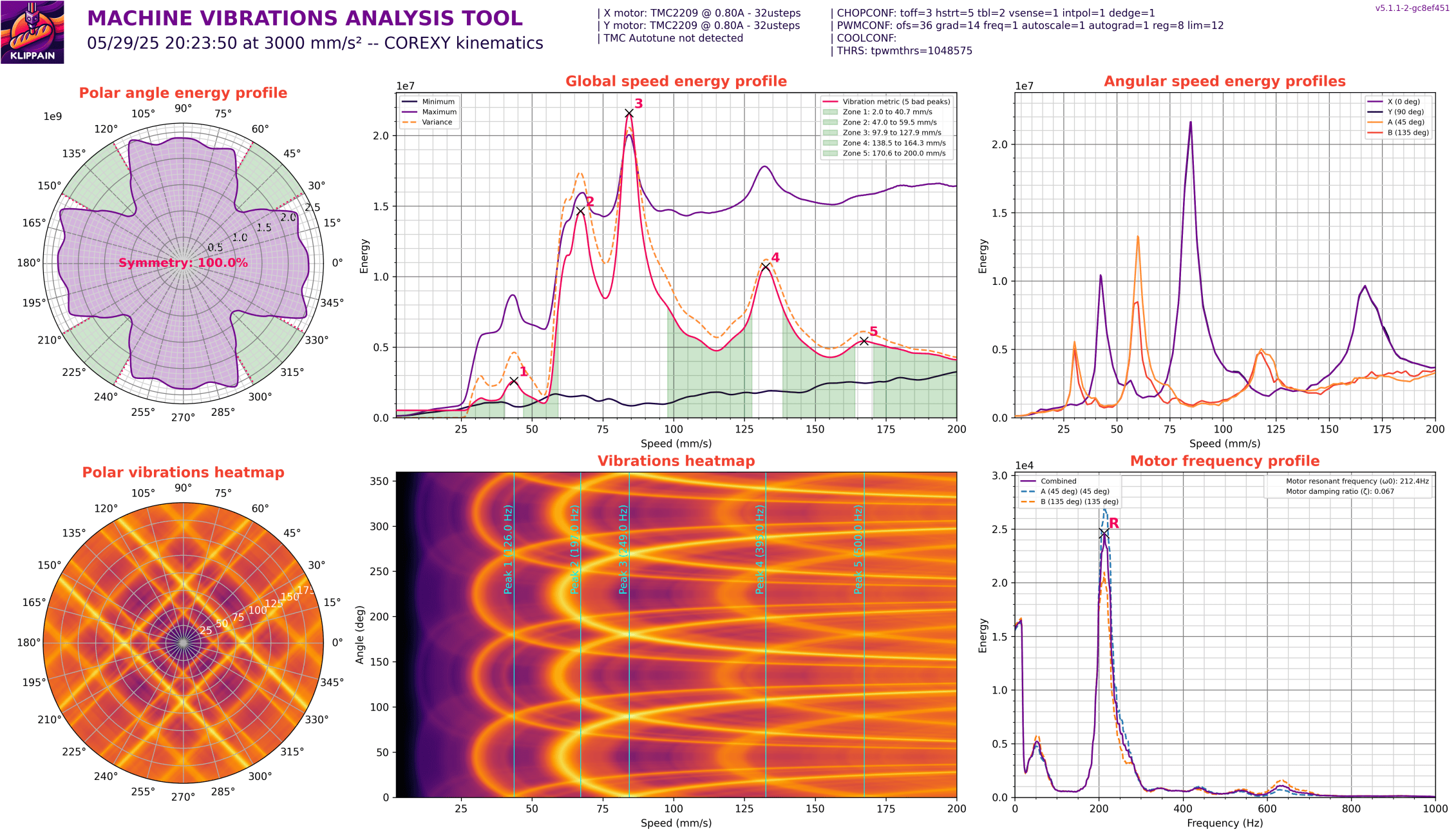

Du willst Vibrationen von Motoren messen . Dann CHoppertune . Oder Du musst dir Ratos installieren und Live Messen. Geht aber nur mit einem Beacon , bzw mit viel umschreiben von Macros
Shaketune ist eigendlich nur eine Verdeutlicher machen von Vibrationen . Und kann aber nicht Motoren Geschwindigkeit und Vibrationen messen
Genau um heraus zu finden welche Geschwindigkeiten gemieden werden sollten damit nicht irgendwas resoniert.
Motoren haben immer eine Ressonanz, die kann man nicht abschalten.
Wenn man weiß welche Geschwindigkeiten die verursachen kann man drüber oder unter diesen drucken um Geräusche zu vermeiden.

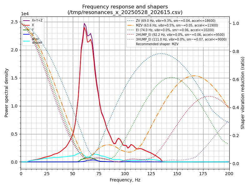

  1. Ich habe den Schaumstoff meines Masse-Feder-Systems gegen einen weicheren getauscht. Der Drucker wackelt jetzt stärker (Schaumstoff wahrscheinlich zu weich), aber die Vibrationen werden noch weniger über Körperschall übertragen.

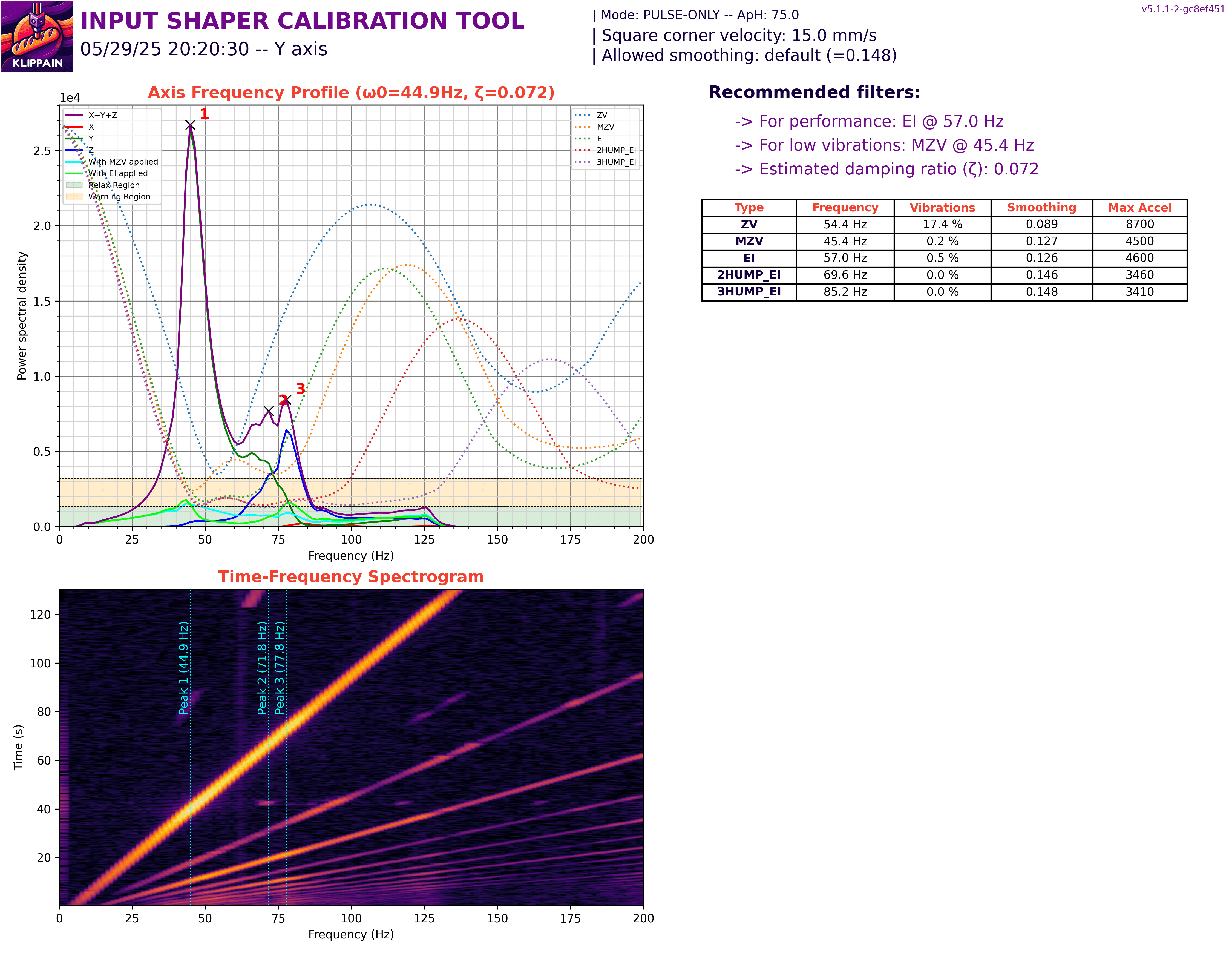

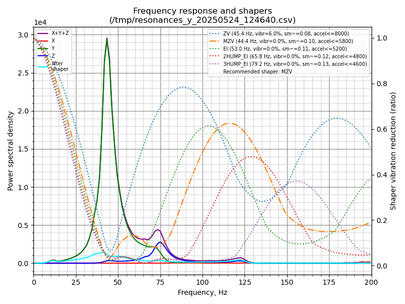

  2. Ich habe die alte Resonanzmessmethode in Klipper aktiviert und erhalte dadurch auch etwas andere Werte, die die Resonanzen besser kompensieren.
  3. Ich habe entgegen dem üblichen vorgehen, die Resonanzmessung auch einmal nach aktivieren von TMC Autotune durchgeführt (mit der alten Methode).
    Da sind logischweise stark abweichende Werte rausgekommen, welche aber die Geräuschkulisse nochmals gesenkt haben.

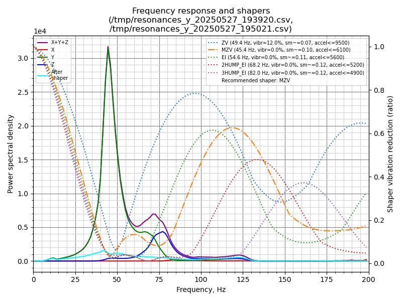

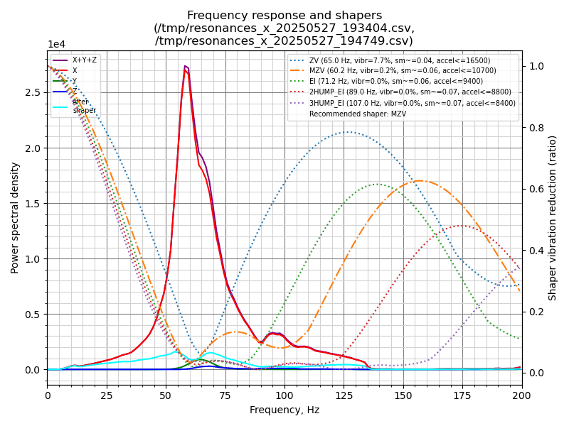

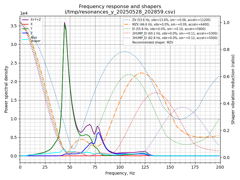

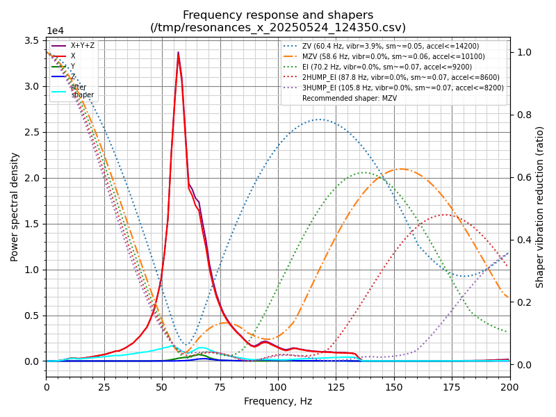

Messung 1: nach neuer Methode:
Messung 2: nach alter Methode:
Messung 3: nach alter Methode und nach TMC Autotune:

@Ahrimaan

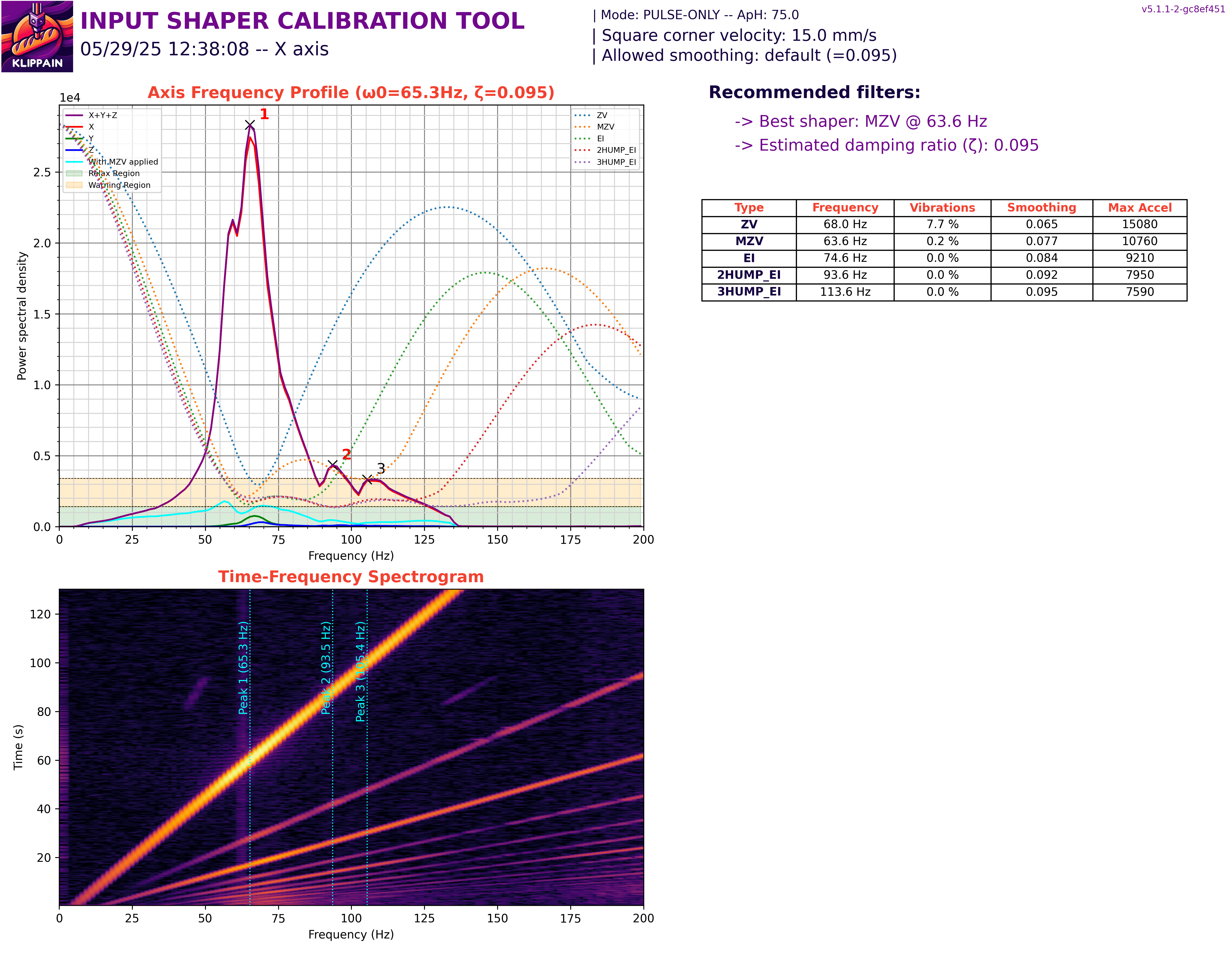

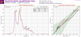

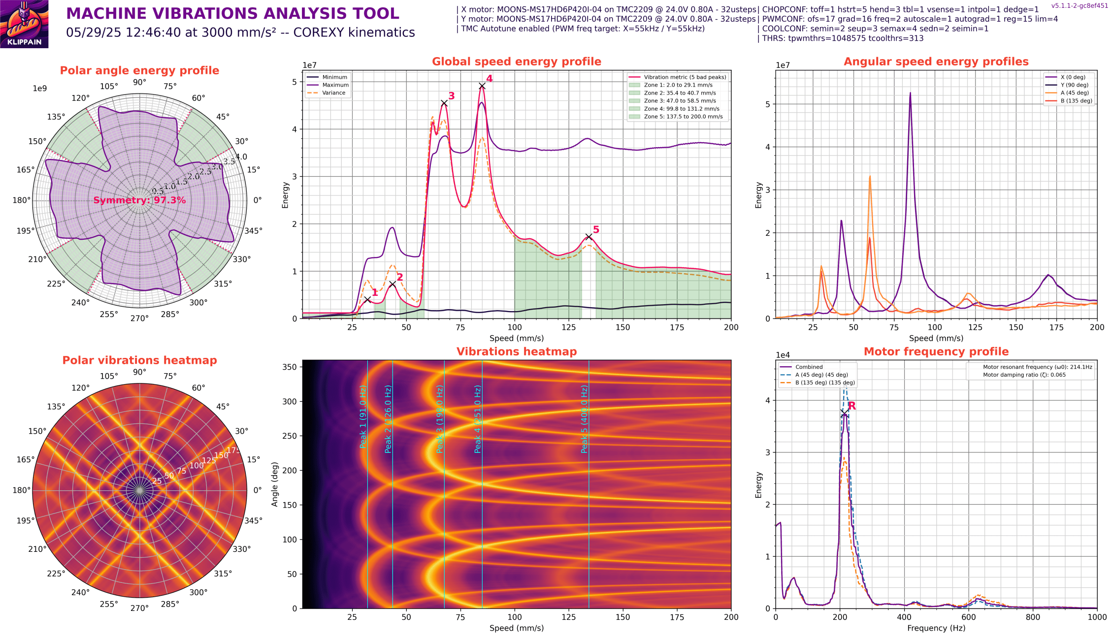

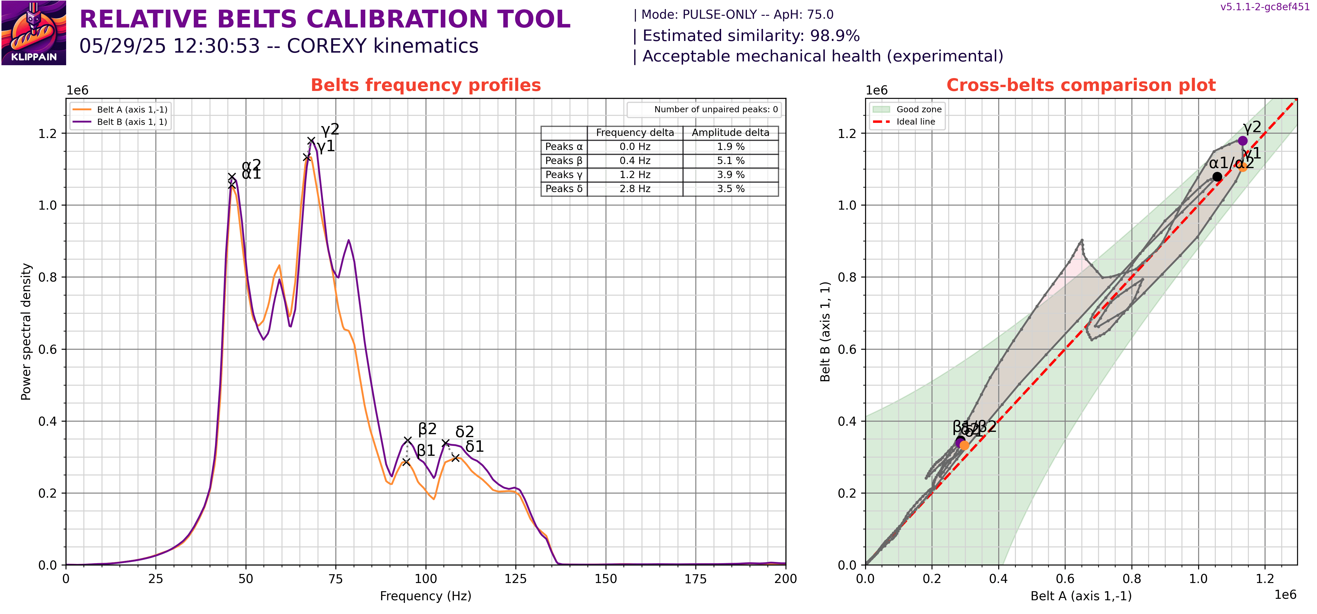

Hier mal alle ShakeTune Ergebnisse:
inputshaper_20250529_123807_axis_X.png inputshaper_20250529_123807_axis_Y.png
Jetzt muss ich mich da mal einen Abend hinsetzen und erstmal einarbeiten, was die Ergebnisse bedeuten.
Hier mal Messungen ohne TMC Autotune:
inputshaper_20250529_201720_axis_X.png inputshaper_20250529_201720_axis_Y.png

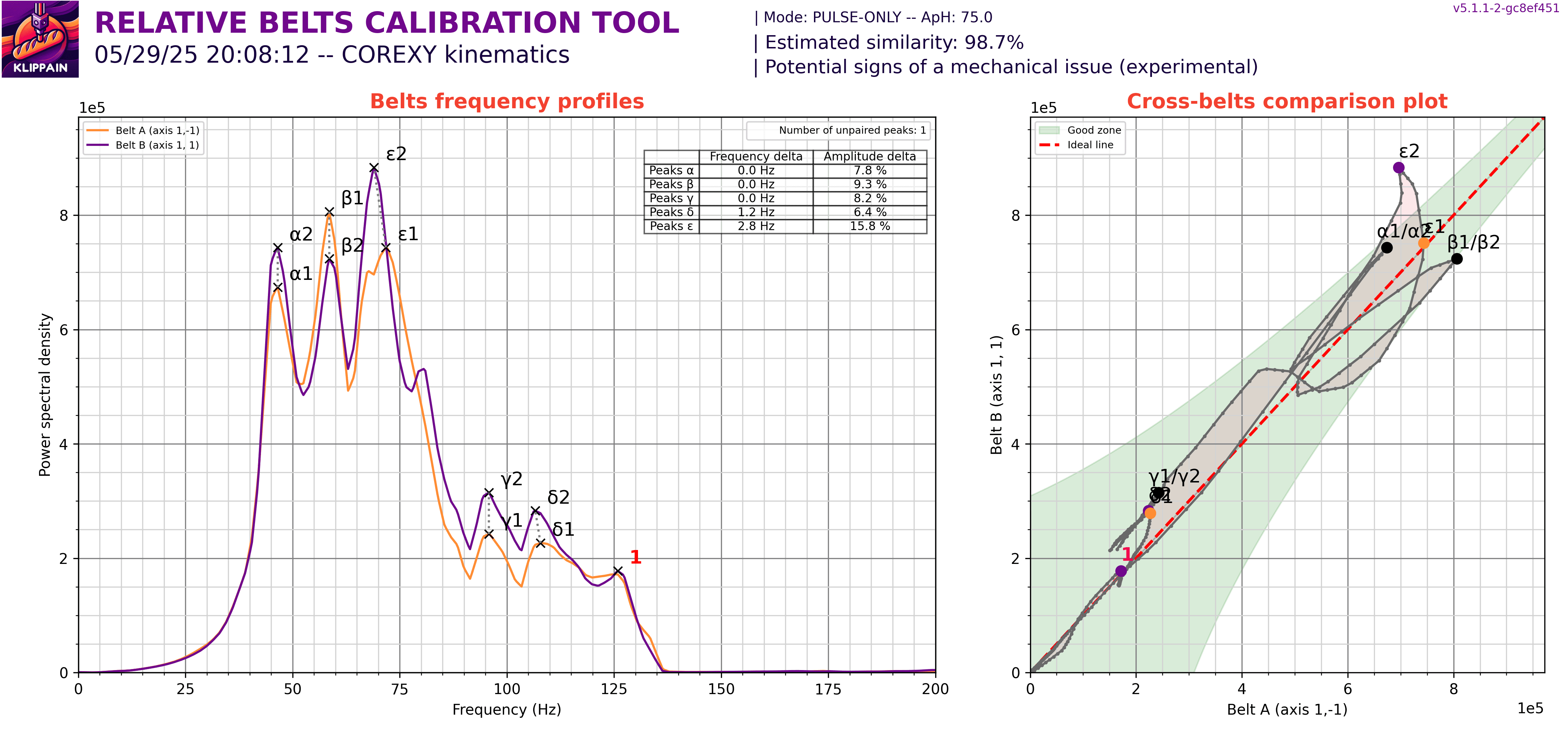

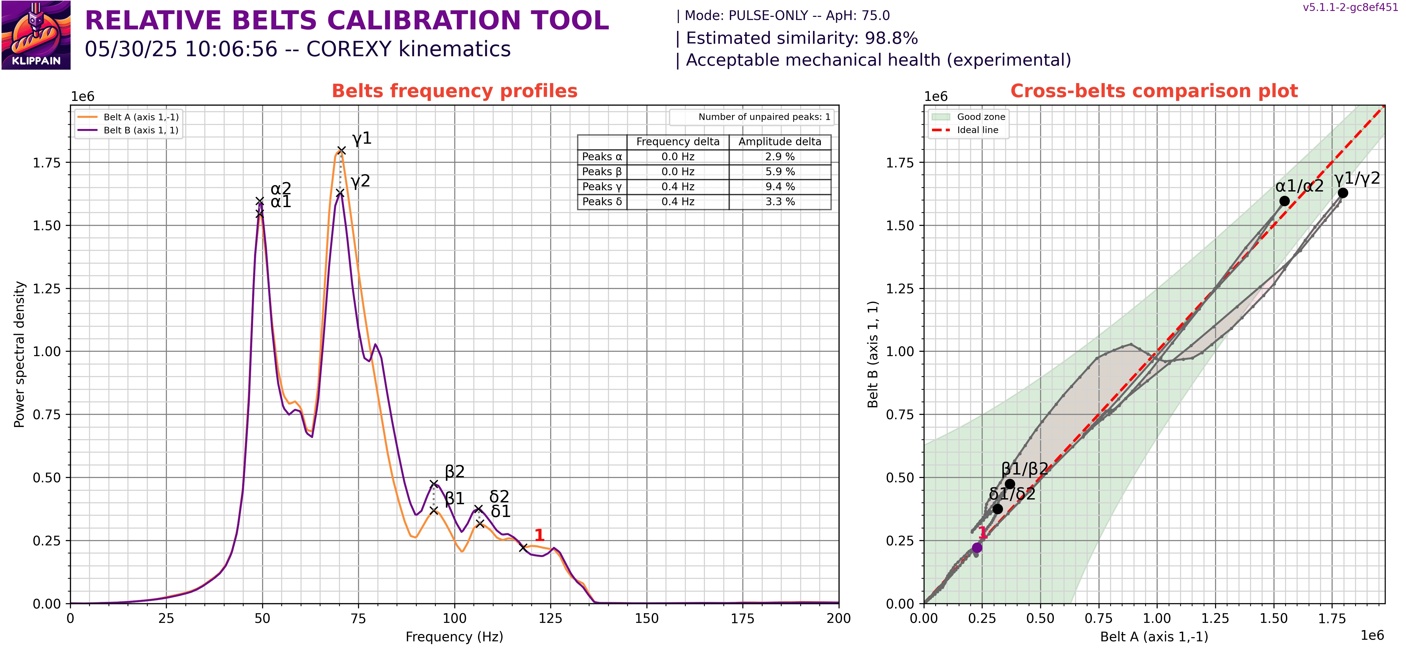

Dann habe ich heute morgen nochamsl dei Beltspannung überprüft, die hat sich etwas geändert.
Die Belts haben sich gelängt.
Nach dem Neuspannen bekomme ich das Ergebnis:
inputshaper_20250530_101343_axis_X.png inputshaper_20250530_101343_axis_Y.png

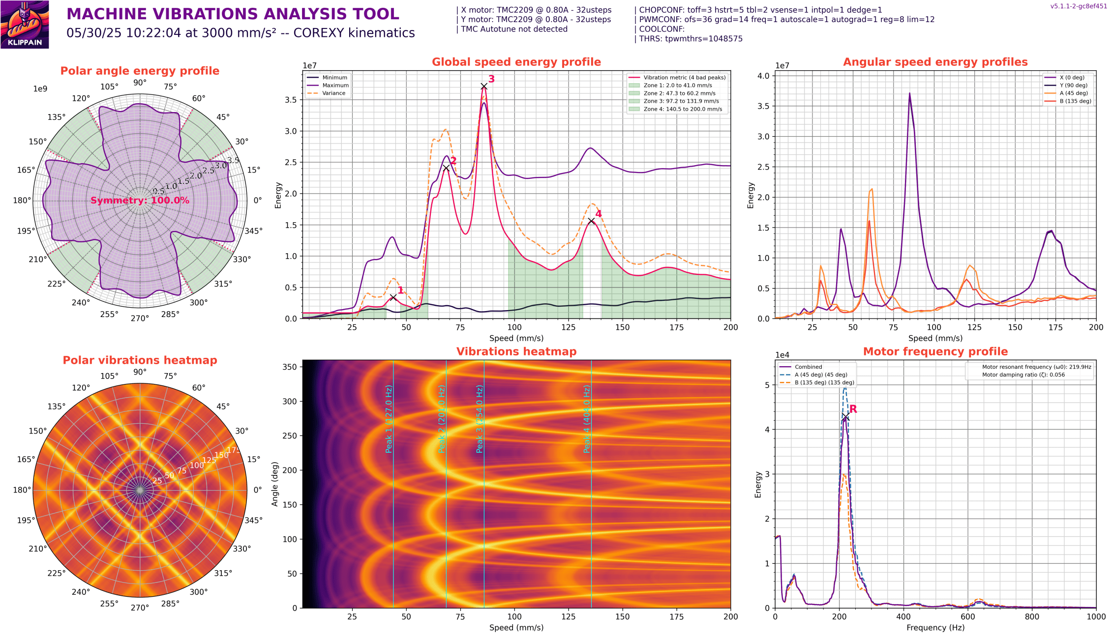

Jetzt auch nach 8h Tuning inkl. großer Messung mit Choppertune, habe ich bei bestimmten Geschwindigkeiten extreme Motorvibrationen.
Ich hab die Messwerte mal angehängt, falls sich die jemand mal anschauen möchte.
Entweder habe ich eine schlechte Charge von Moons Motoren bekommen oder die sind wirklich so schlecht.
Also würde mich nicht wundern wenn im Netz wiedermal Käse erzählt wurde und Moons eben doch nur 0815 Qualität ist.
Edit:
229Hz sind die nervige laute Frequenz.

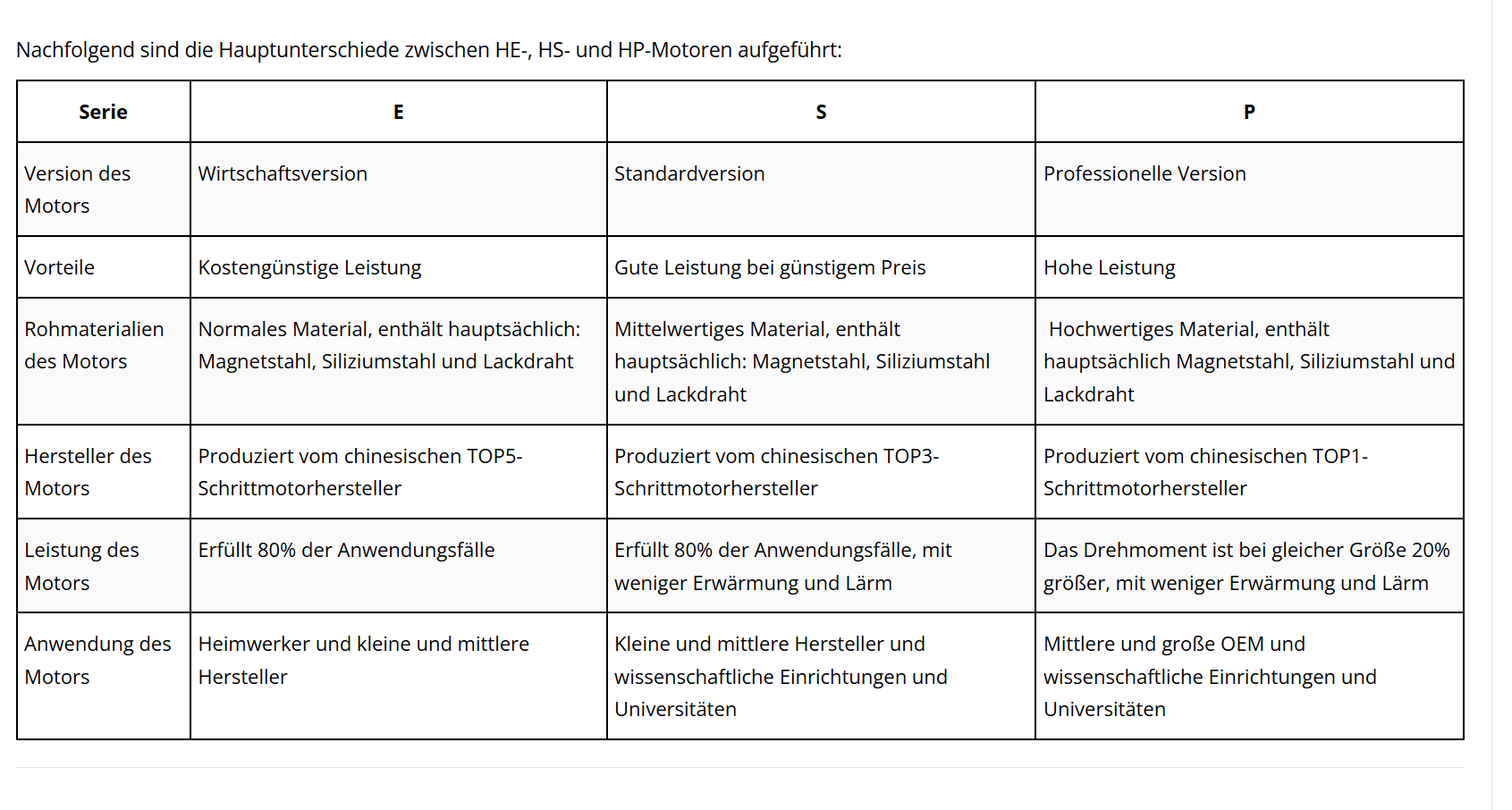

Ich habe mir von Stepperonline erstmal die 17HE19-2004S bestellt.
Das sind die gleichen wie Fysetc beim Voron Kit dabei hatte.
(auch wenn die bei Fytec ne andere Bezeichnung haben, die technischen Daten sind die gleichen)
Hätte ich nachbestellt hätte ich die S Serie genommen, ist net viel teurer, ist aber qualitativ besser produziert. Dann bspw 17HS19-2004S1.
Und was mir da besser gefällt, da is kein Stecker dran, sondern fest verdrahtet.
Hab die jetzt auch bestellt.
Ich mag zwar keine festen Kabel da dran, aber wenn die dann noch etwas besser sind, gerne.
E ist die Entry Serie, S ist die Standard oder so
Edit: Die Info bzgl Verdrahtungsreihenfolge haste gesehn
Bitte beachten Sie, dass die Verdrahtungsreihenfolge von 17HE19-2004S und 17HS19-2004S1 unterschiedlich ist und sie nicht direkt gegeneinander ausgetauscht werden können.
