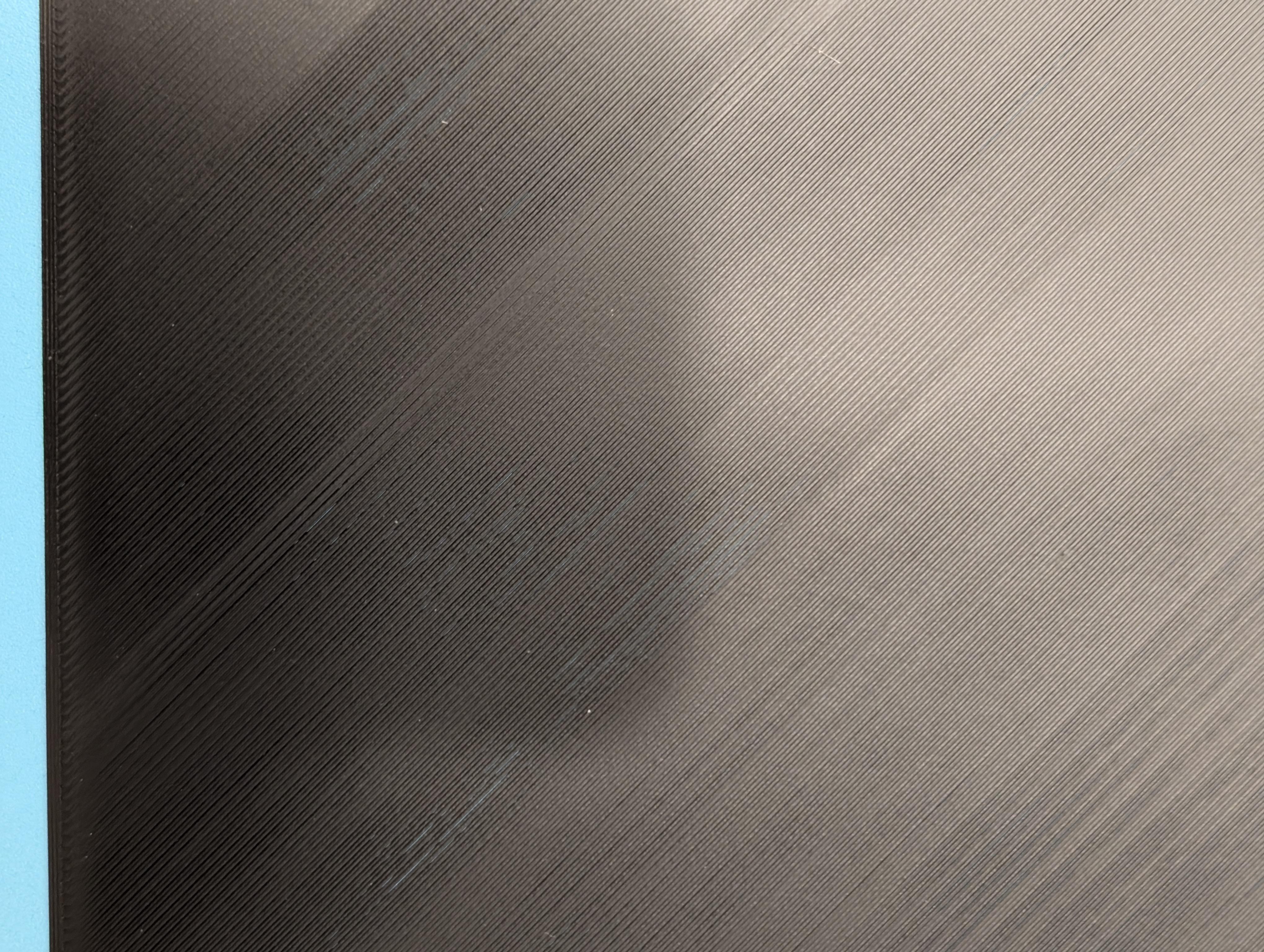

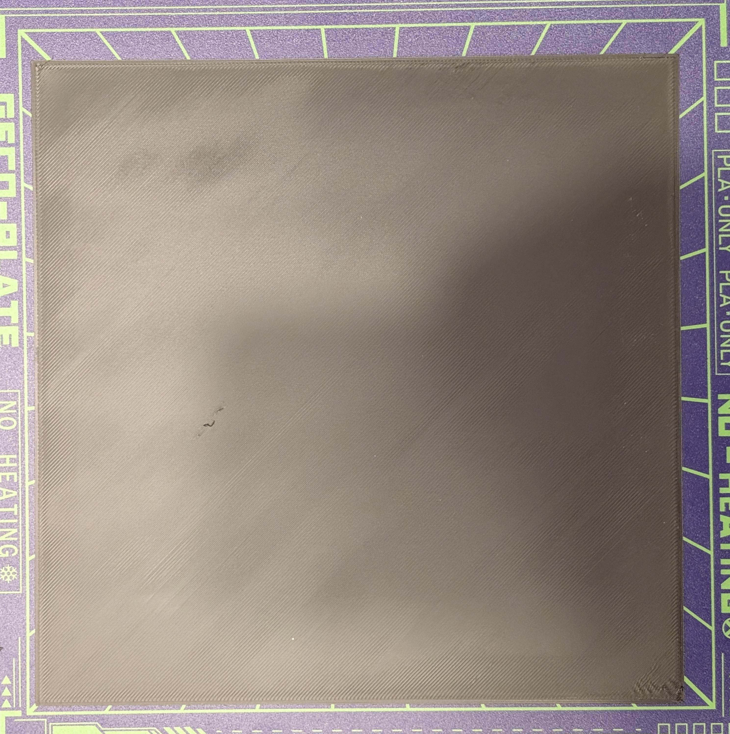

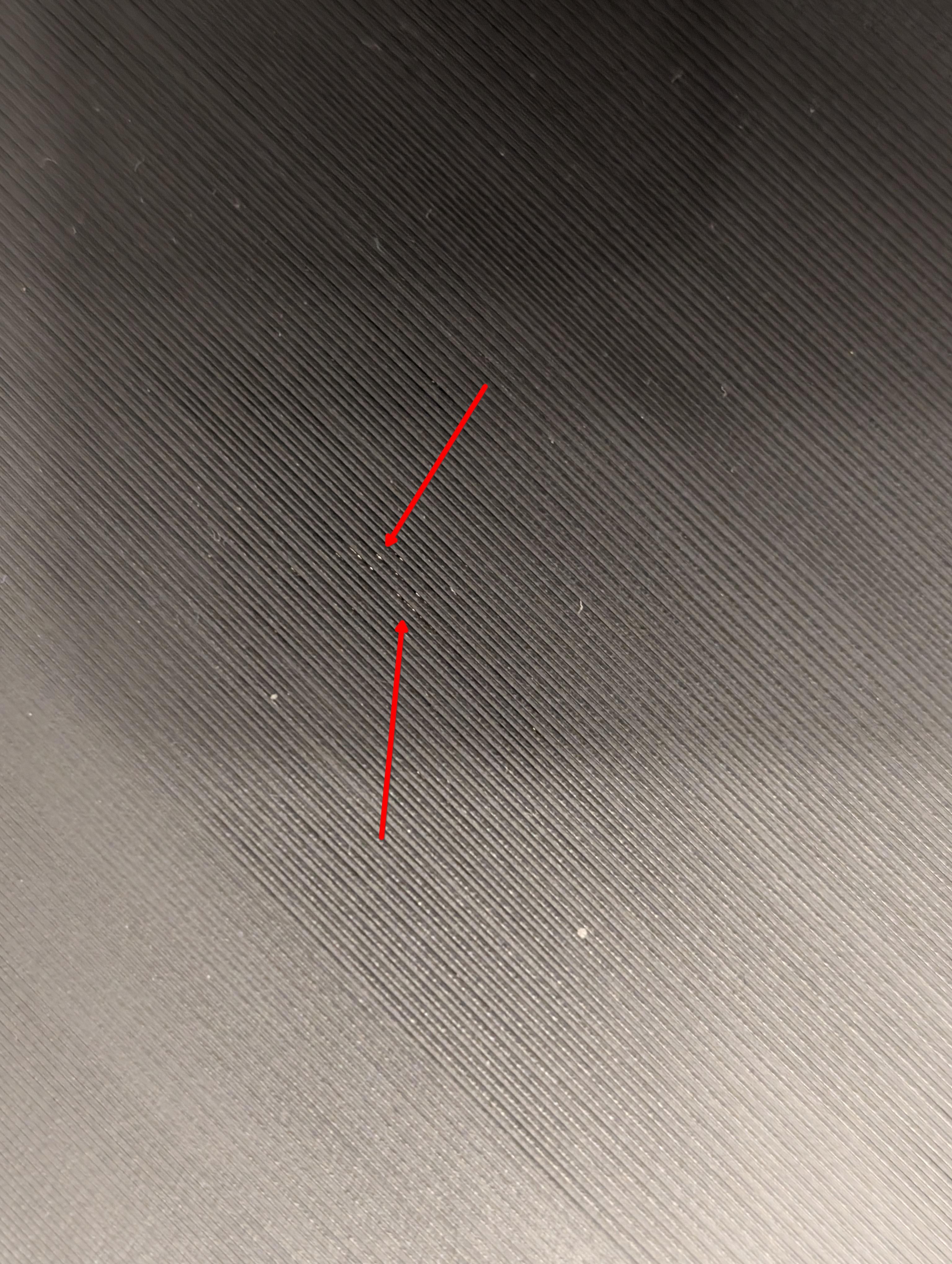

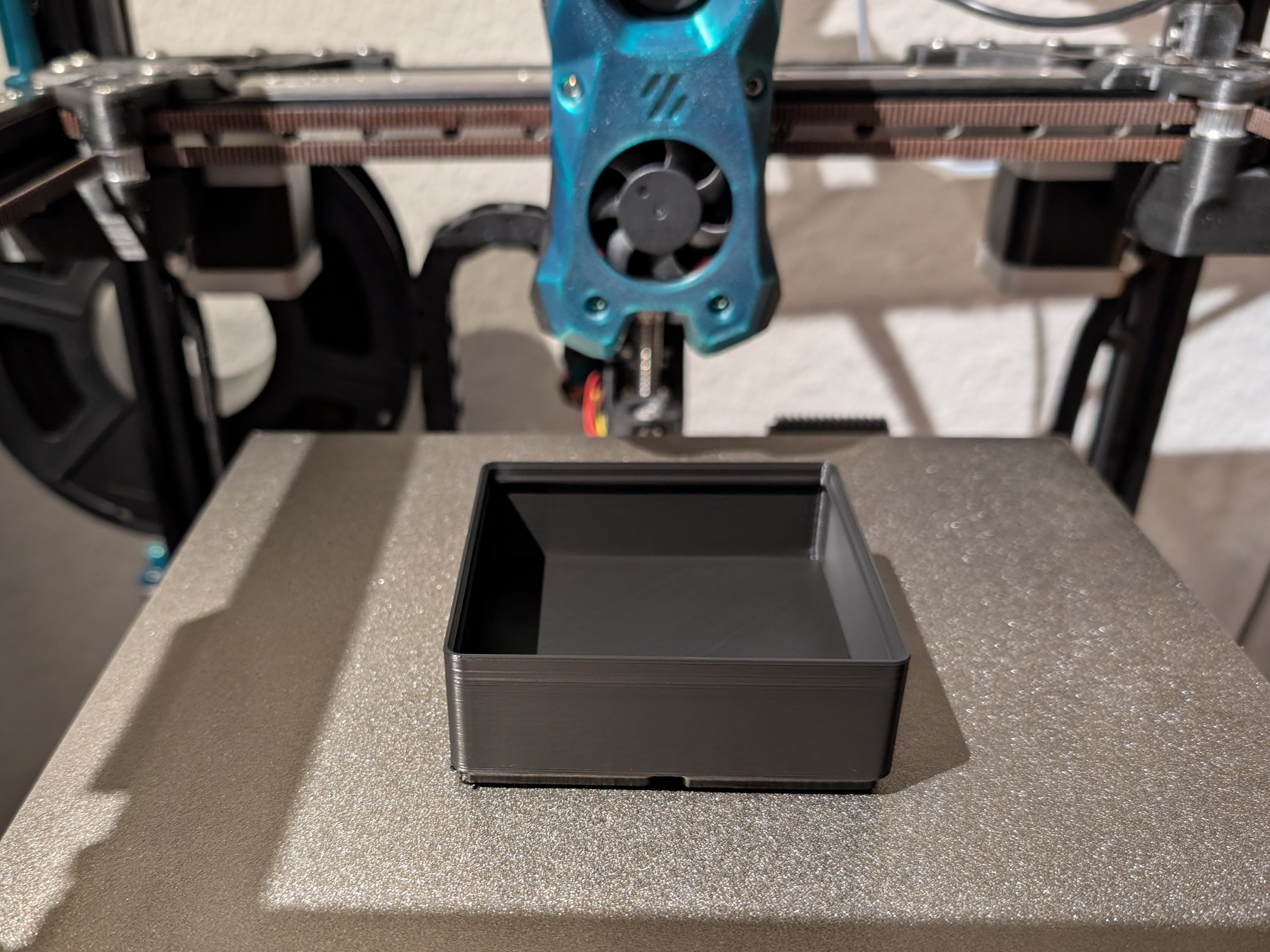

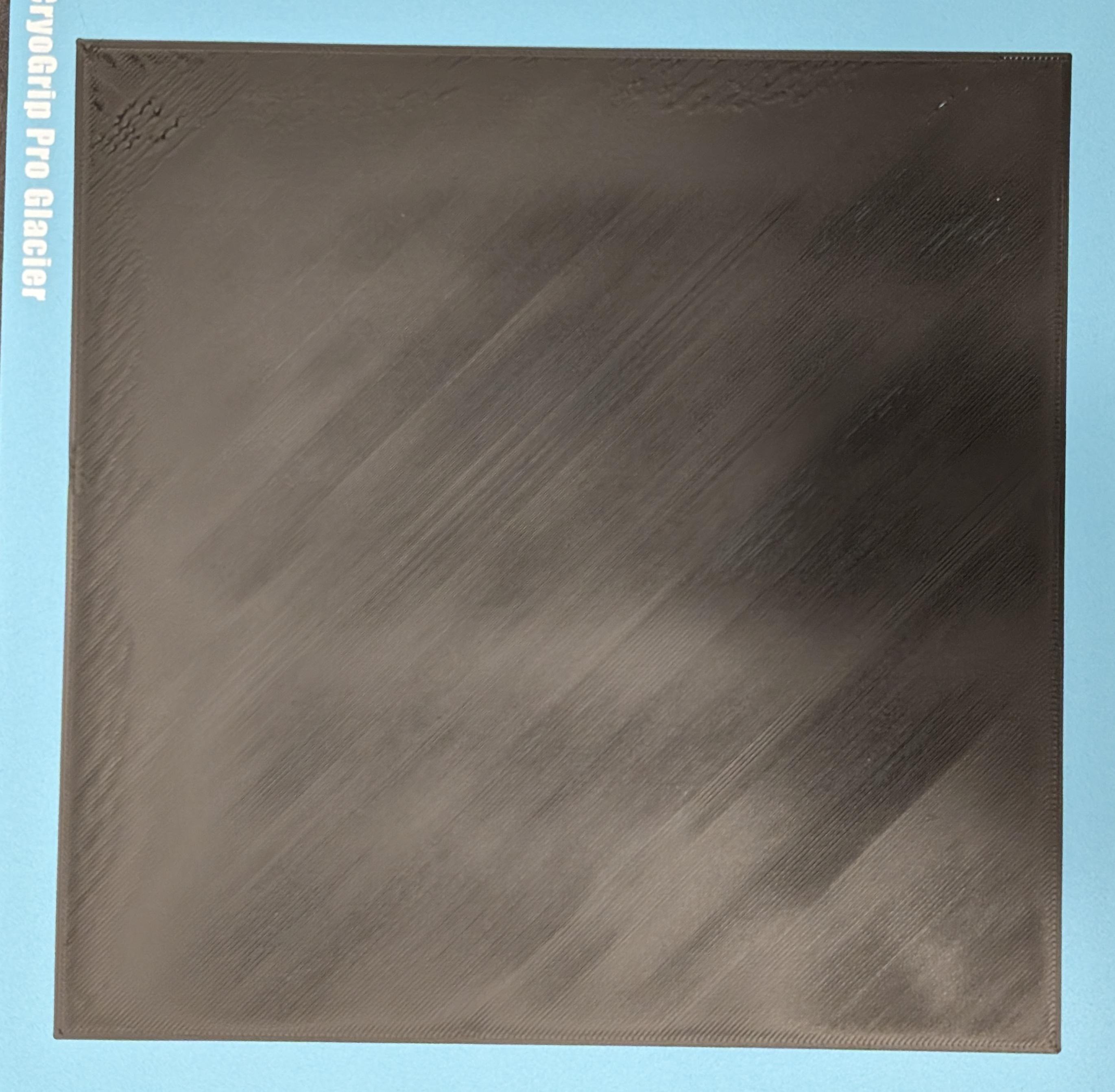

So hat soweit wieder geklappt. In der Mitte ist sind die einzelnen Linien minimal getrennt.
Am Rand passt es sehr gut. Also im Schnitt 96% guter 1. Layer.

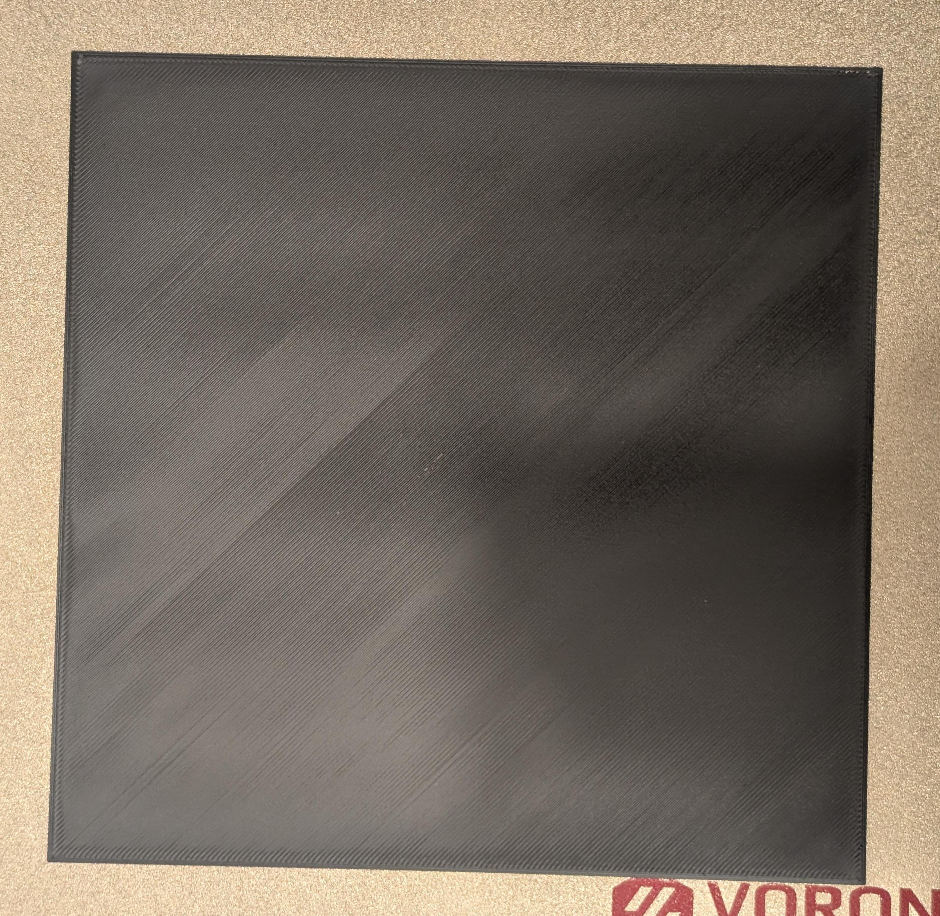

So mir reichts!

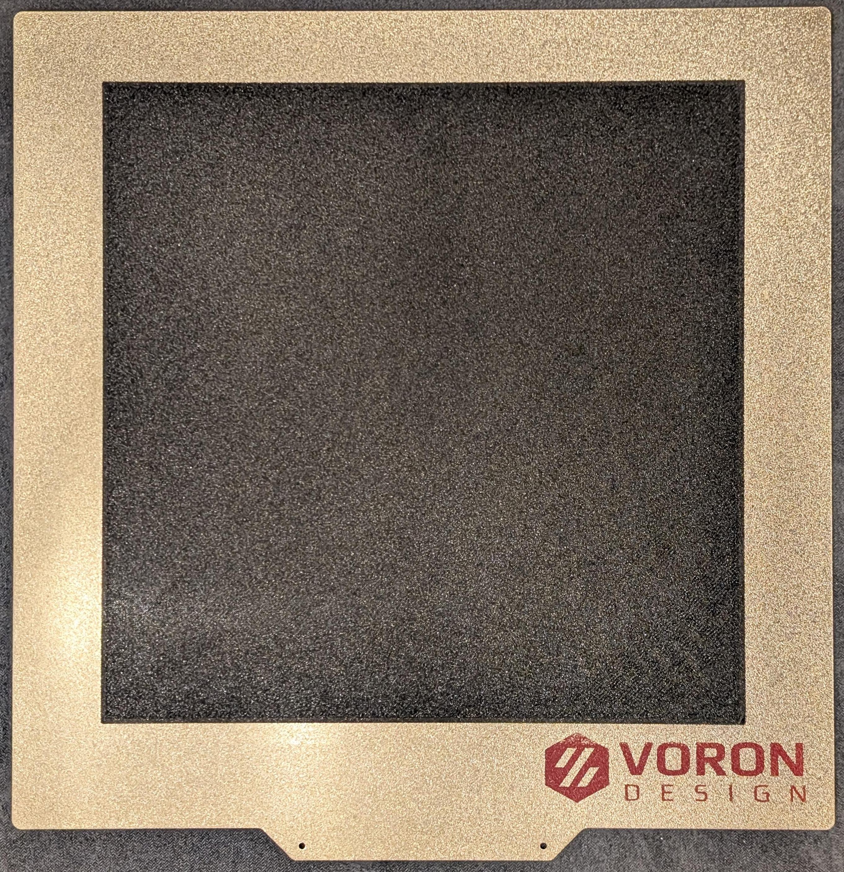

Ich habe jetzt 4 versch. Druckplatten durchgetestet und nur eine einzige funktioniert gut.
Alle anderen gar nicht :(
Mit dem Eddy auf dem großen Voron funktionieren alle problemlos!
Kann also nicht an den Druckplatten liegen.

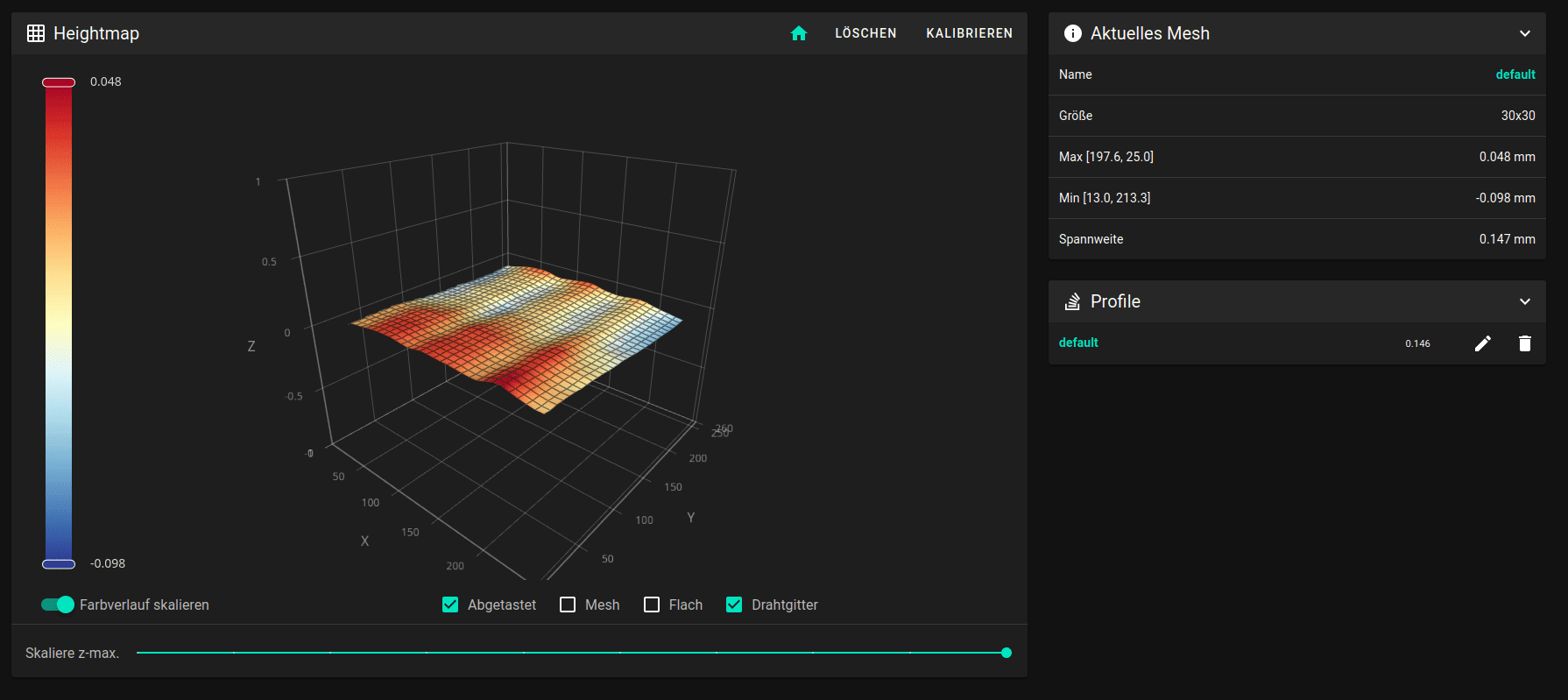

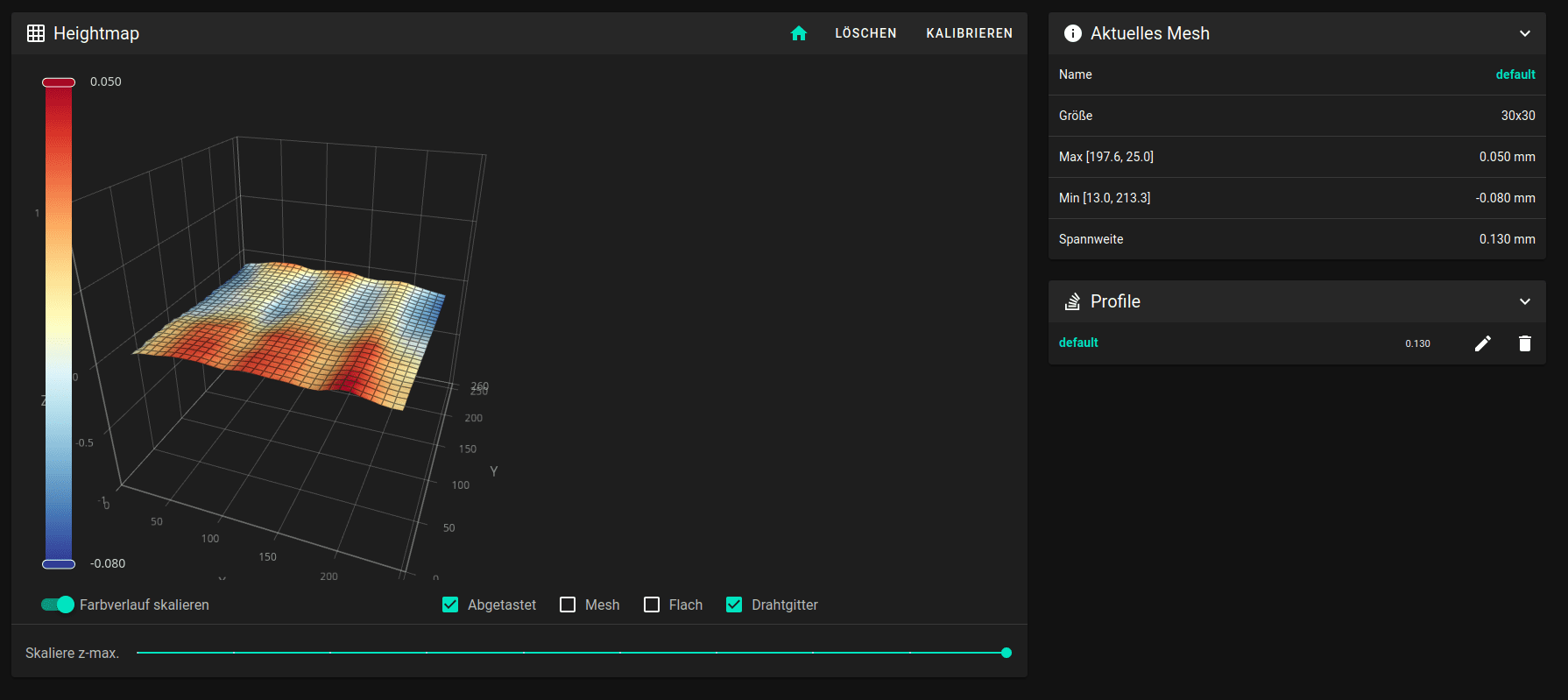

Anbei die Screenshots von zwei Bed Mesh hintereinander mit der gleichen Platte und jedesmal misst der Cartographer andere Werte :hmm:
