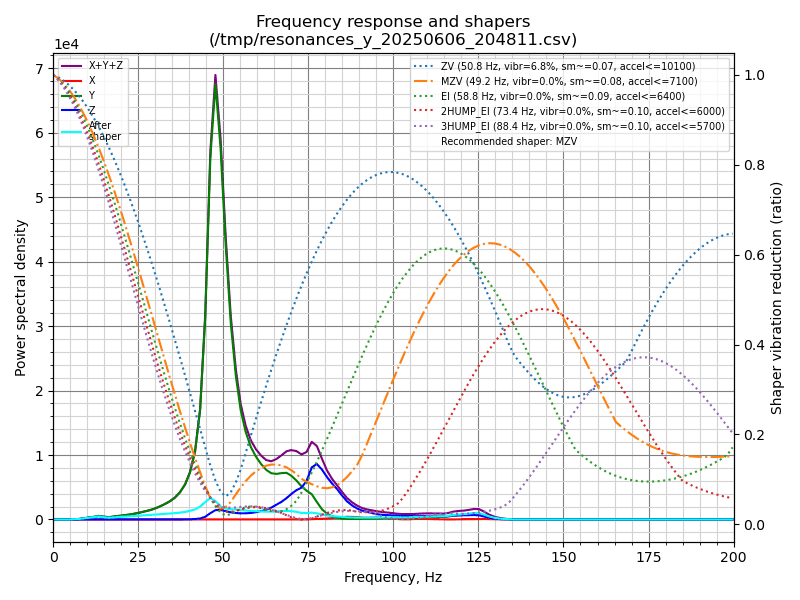

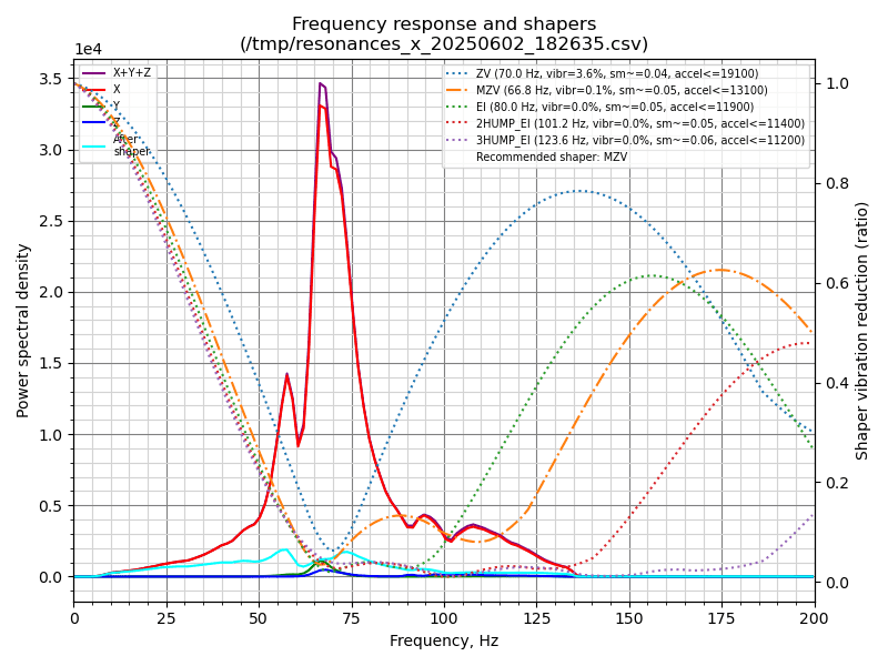

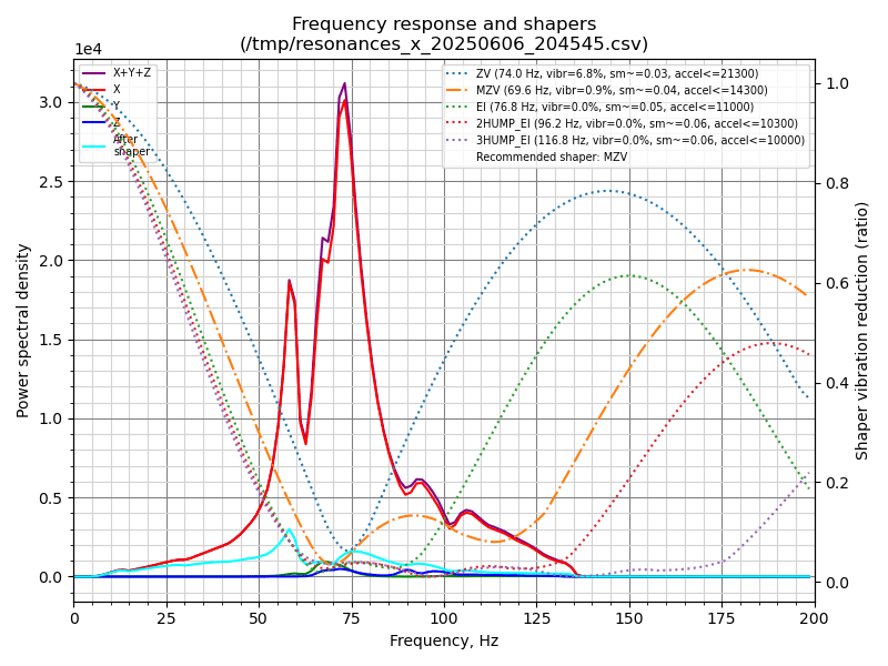

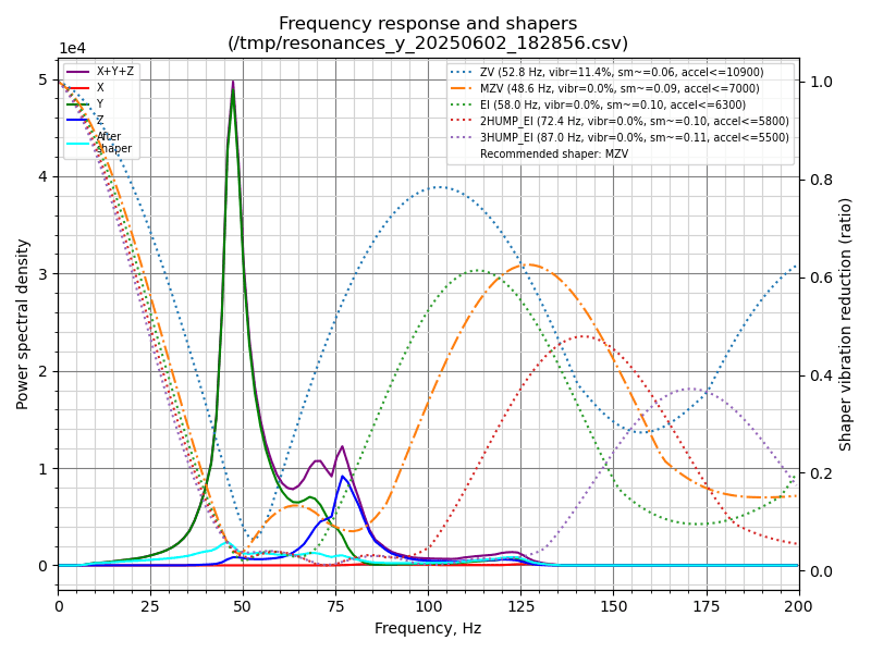

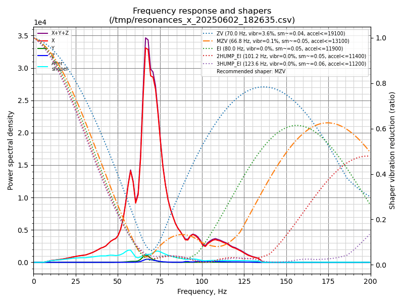

Durch die Einstellungen hat sich auch die Resonanzfrequenz etwas verschoben:

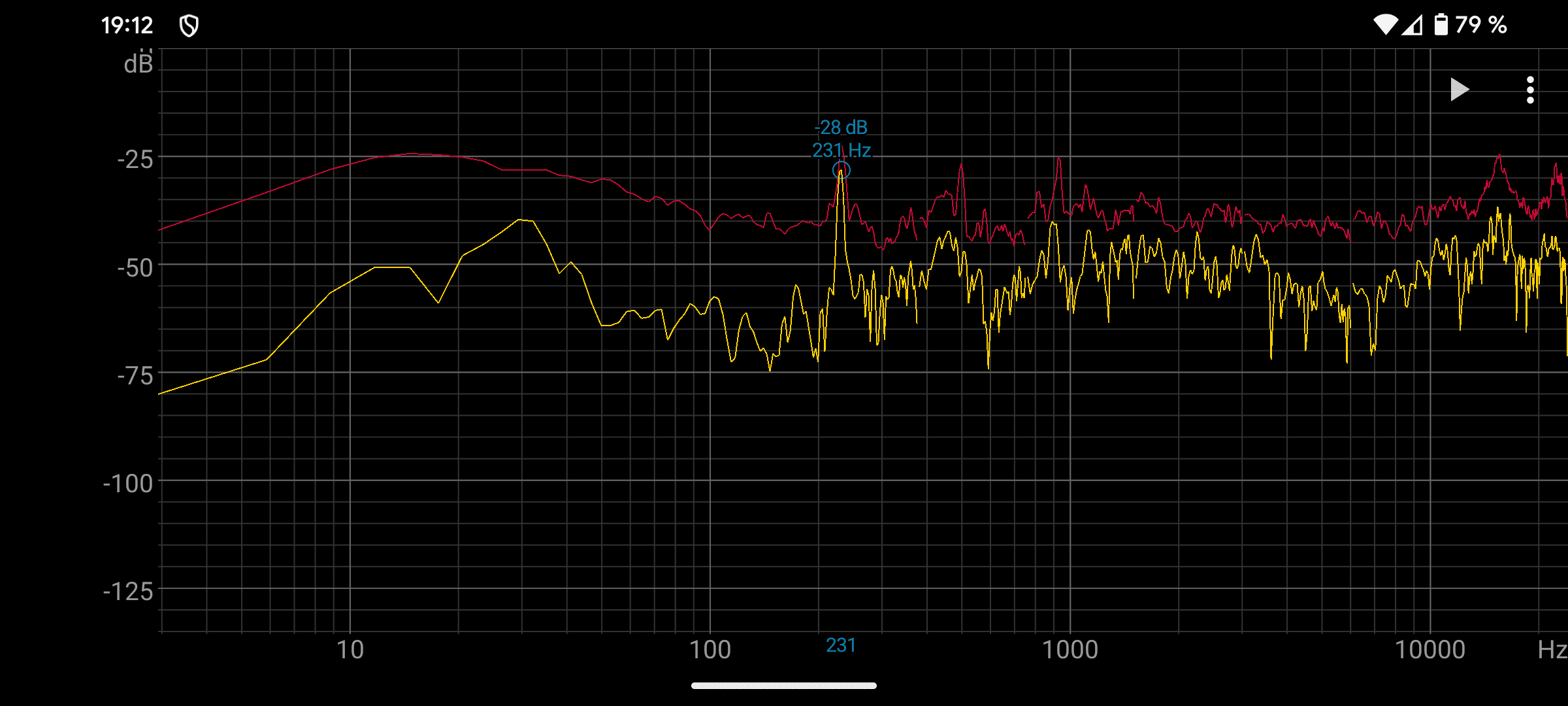

Der Drucker ist jetzt ewas leiser, folgende Werte konnte ich mit dem Smartphone messen (als Anhaltspunkt):
Vorher:
Fahrt X von links nach rechts: 48,4dB
Fahrt X von rechts nach links: 56,2dB
Nachher:
Fahrt X von links nach rechts: 47,2dB
Fahrt X von rechts nach links: 50,1dB
Die ekelhafte Frequenz gibt es weiterhin, wenn auch leiser.
Das Problem ist, diese Frequenz geht durch die Türen bzw. wird durch die Bauweise der Wohnung verstärkt..

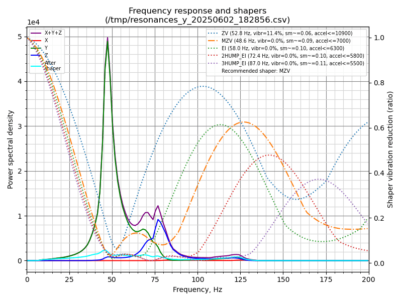

Habe auch gleich einen neuen InputShaper gemacht, da ich sehen wollte ob die Motoren hier zu einem anderen Ergebnis führen.
Leider ist die Messung nicht so geil, was aber wohl an den losen rumhängenden Kabeln liegt:
Beim ersten Testdruck viel sofort auf, das die X-Achse nun in beide Laufrichtungen die gleiche Lautstärke aufweist (hat auch die App bestätigt).
Ich habe mich sofort gefreut, dass die nervige Frequenz von 231Hz stark reduziert ist, 4dB weniger (y)

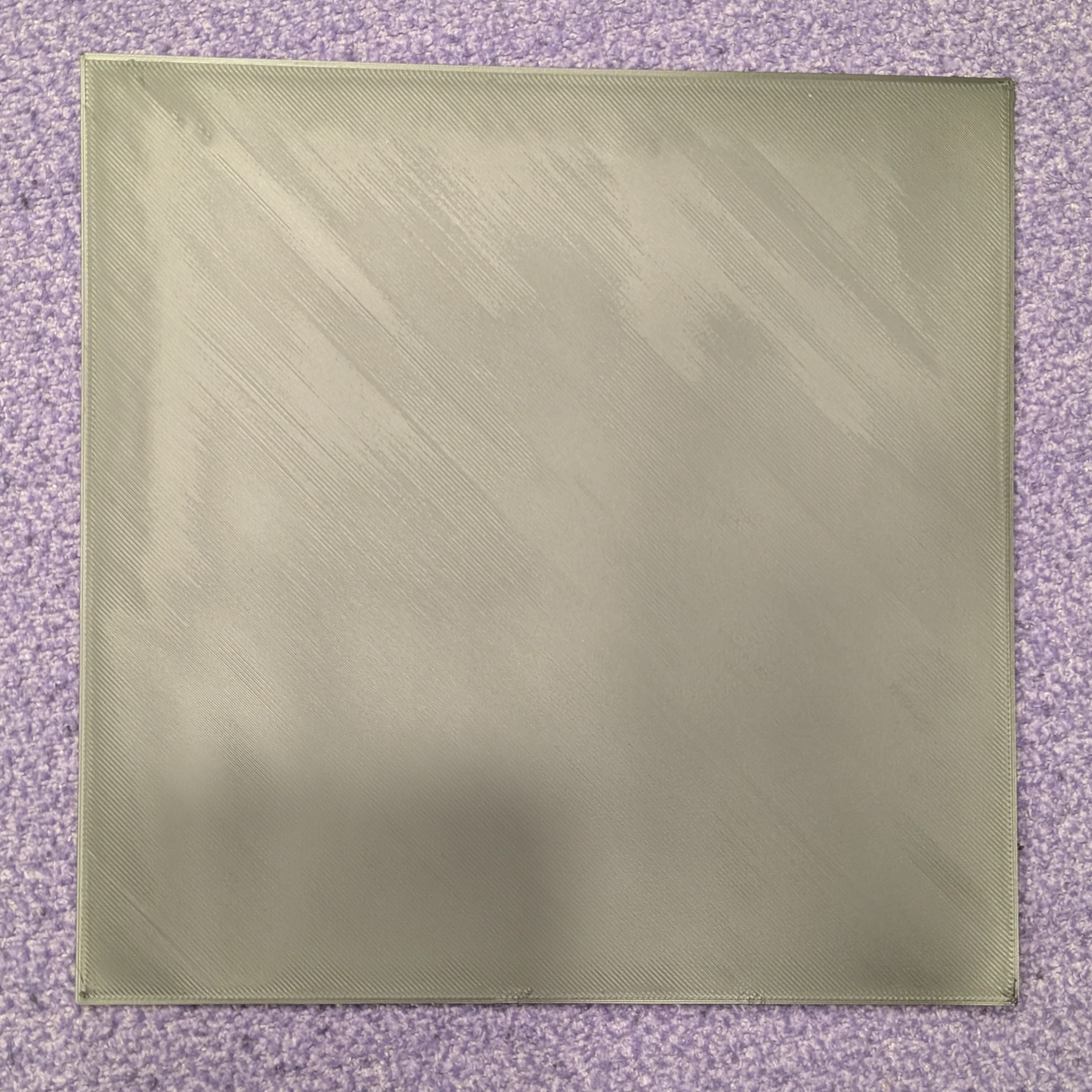

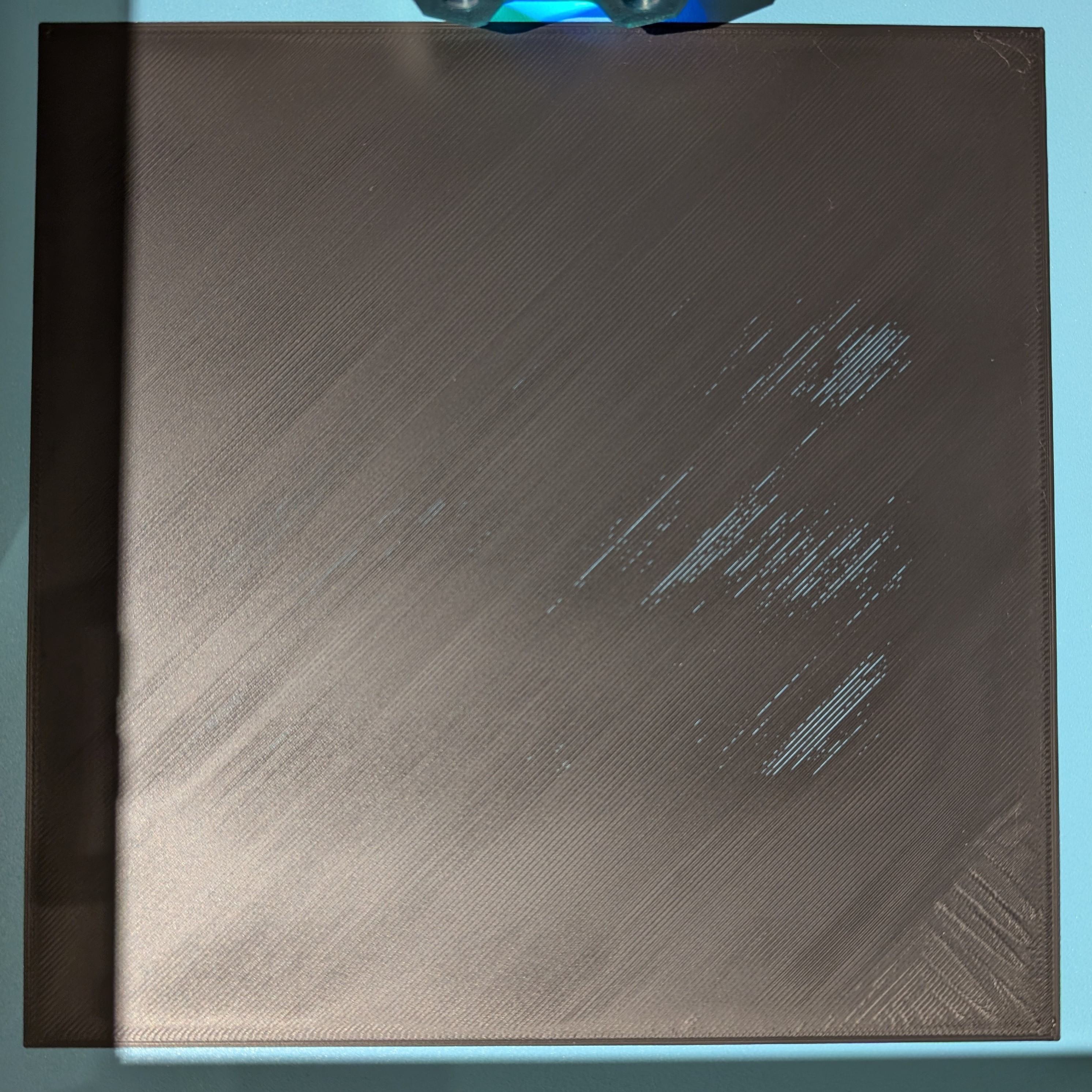

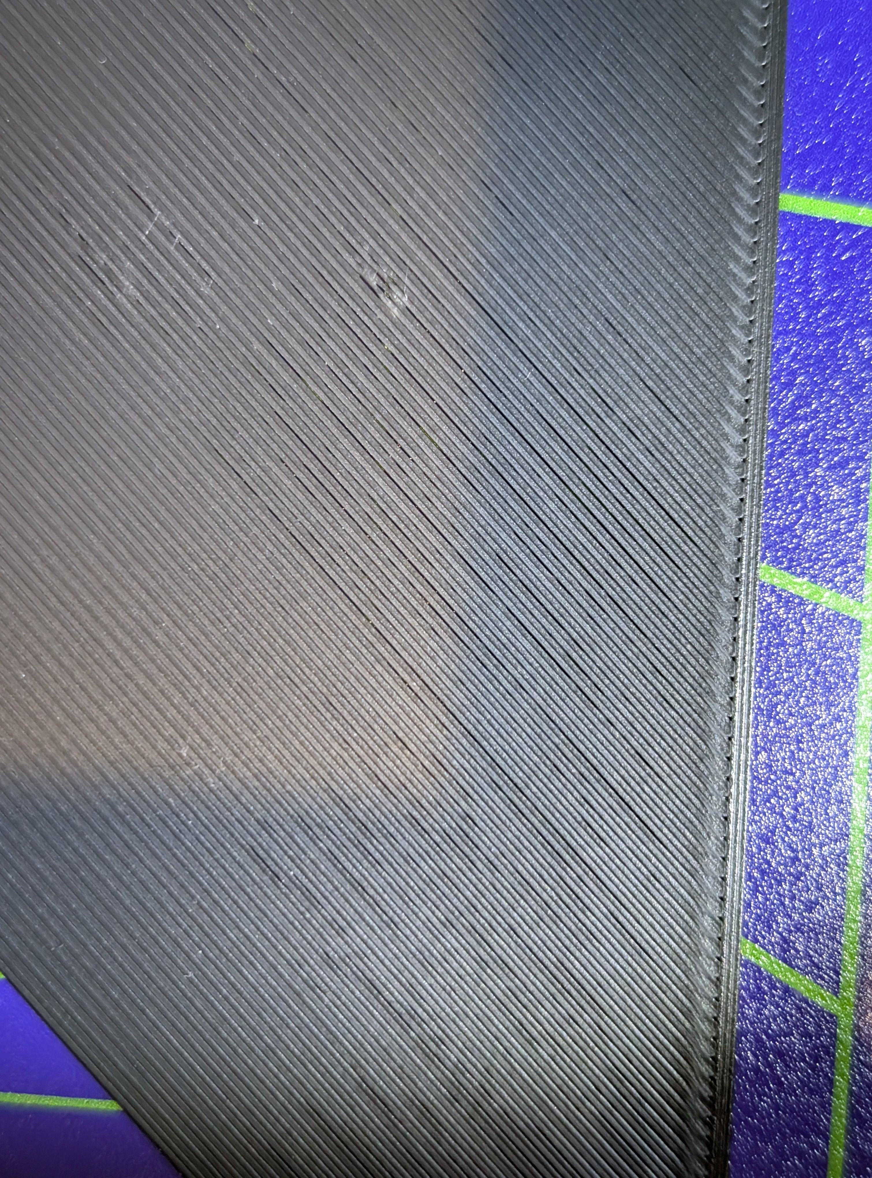

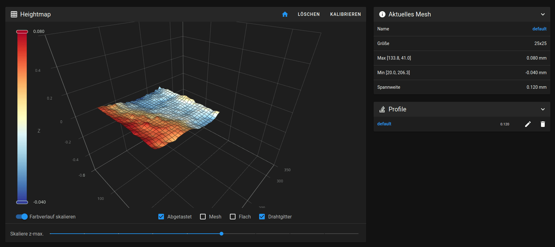

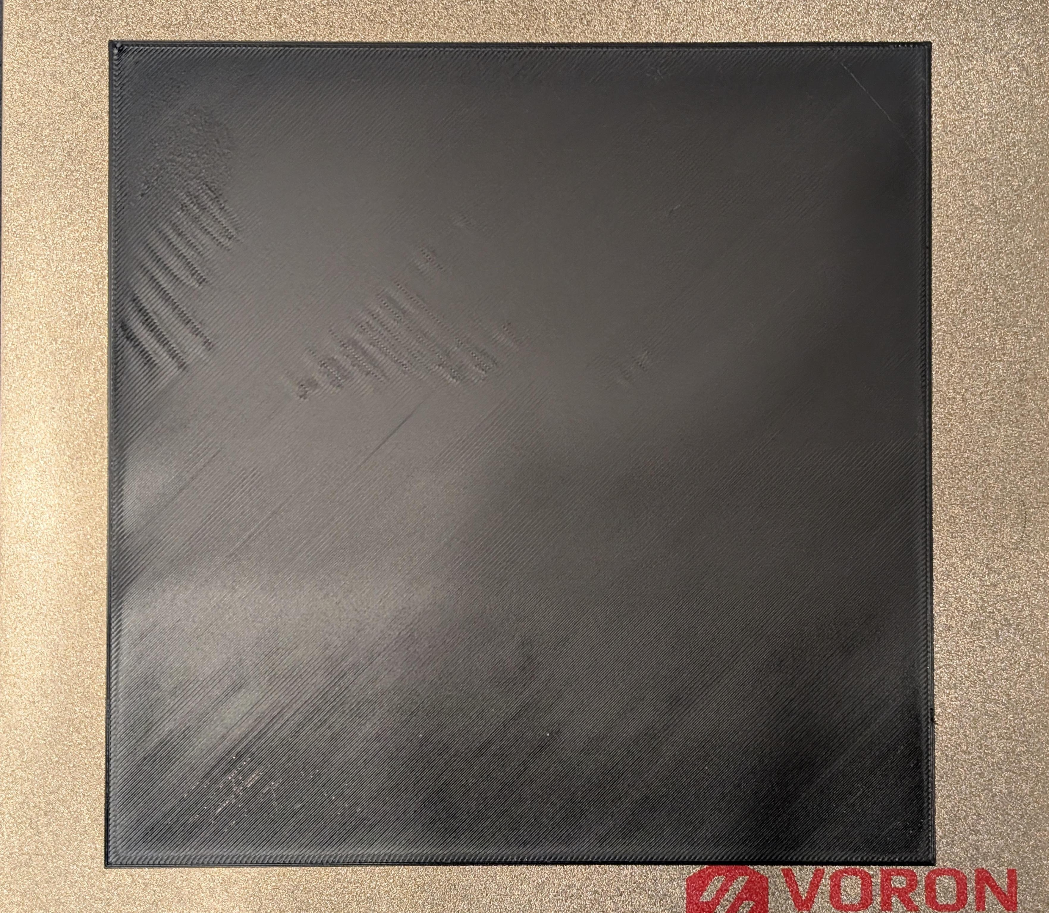

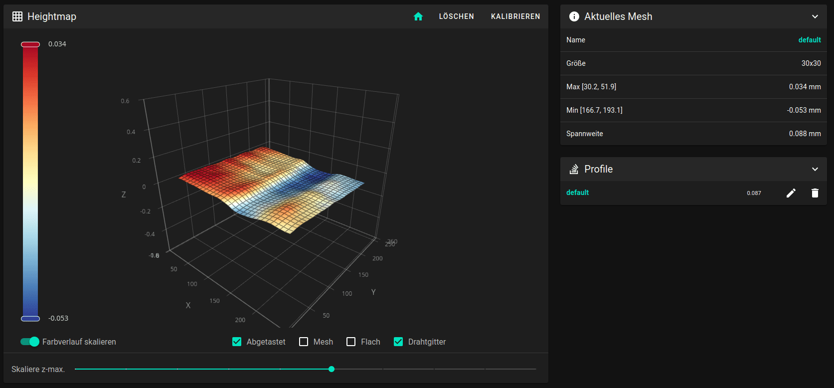

Ich weiß nicht was der Cartographer da messen tut, der Hügel vorne rechts ist da gar nicht da.
Daher druckt er dann auch dort mit zu viel Offset (siehe Foto).
Edit:
Ist mit mehreren Druckplatten so, aber an verscheidenen Stellen.

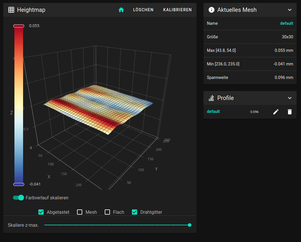

Ich habe jetzt mal den ganzen Rahmen vermessen und dabei festgestellt, das die Y-Extrusion auf der linken Seite (von vorne gesehn) schief war.
Hinten 0,5mm zu hoch und vorne 1,2mm zu tief. Habe das alles jetzt auf mehr oder weniger exakt den gleichen Abstand gebracht.
Das ergab etwas Verbesserung aber nicht zu 100%

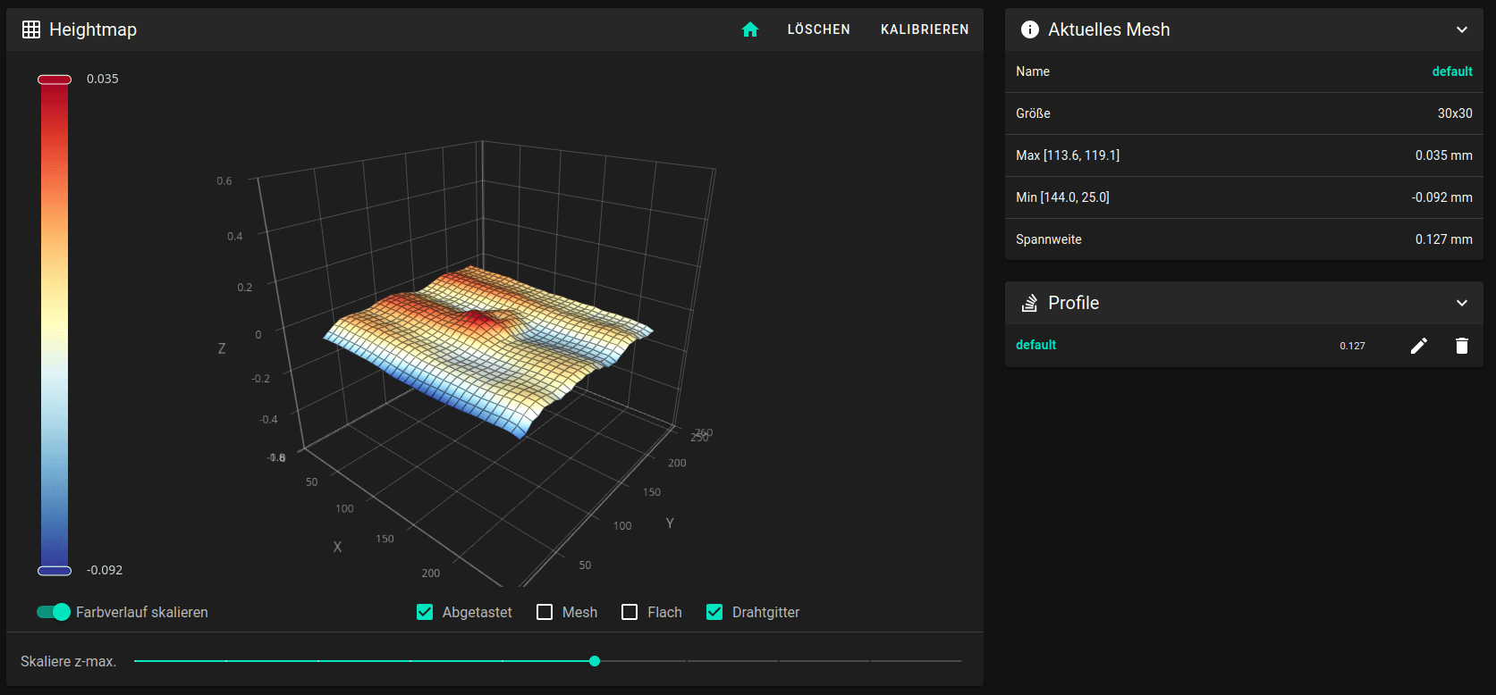

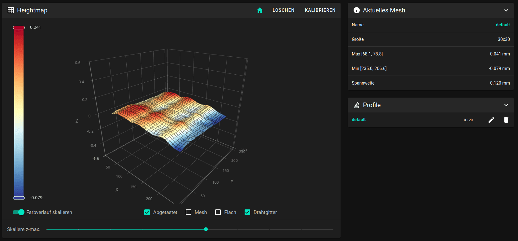

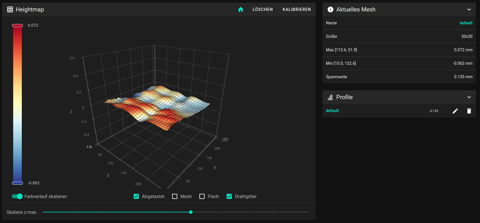

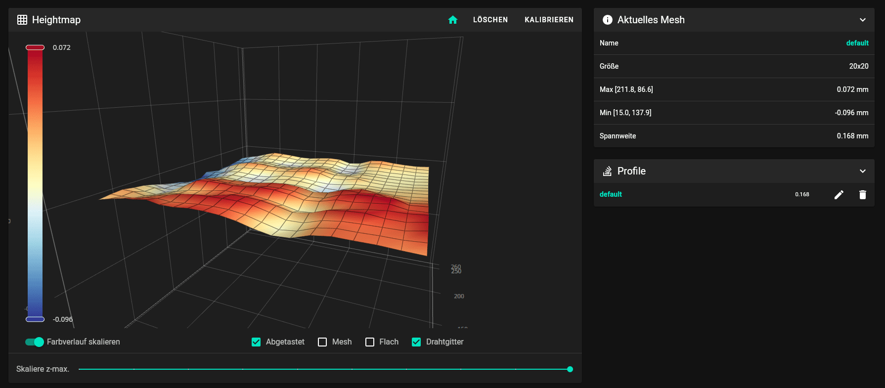

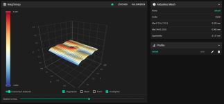

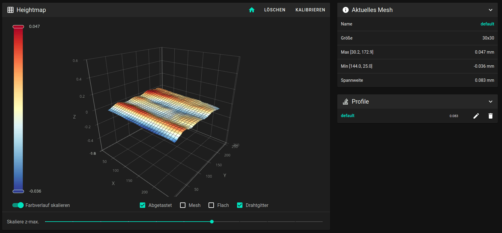

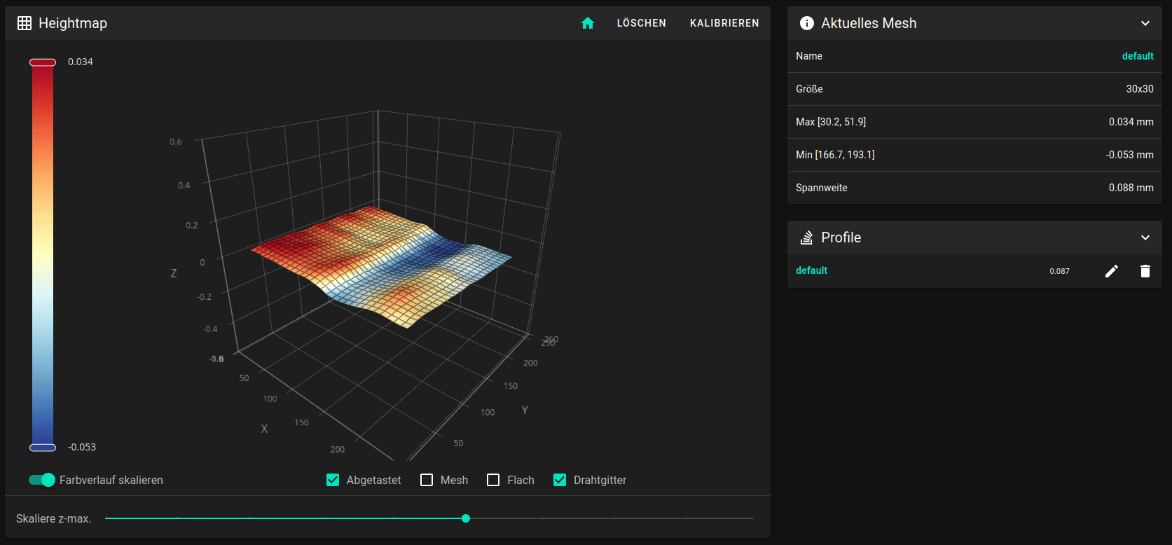

Zusätzlich habe ich jetzt noch mal alle Druckplatten vermessen:
GECO Seite 1:
GECO Seite 2:
Glacier Seite 1:
Glacier Seite 2:
PEI (tex) Seite 1:
PEI (glatt) Seite 2:

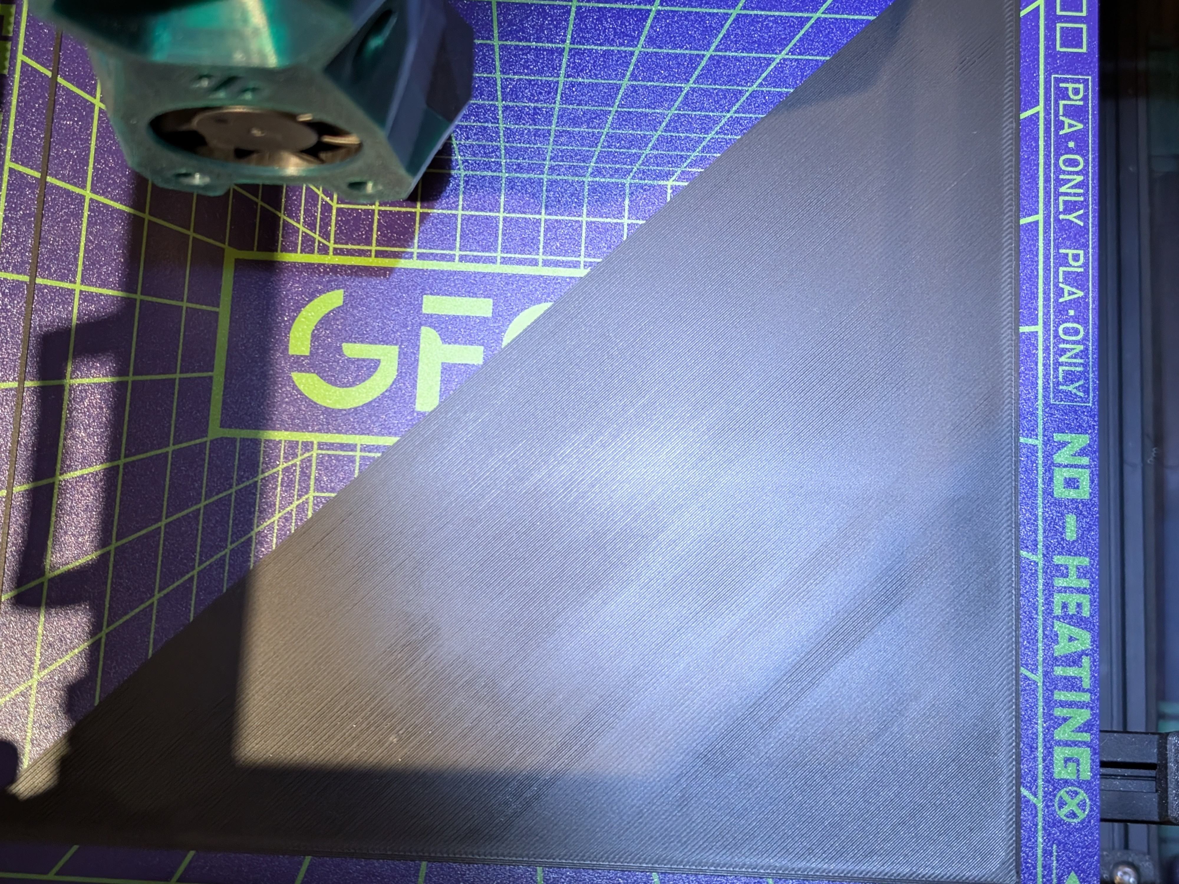

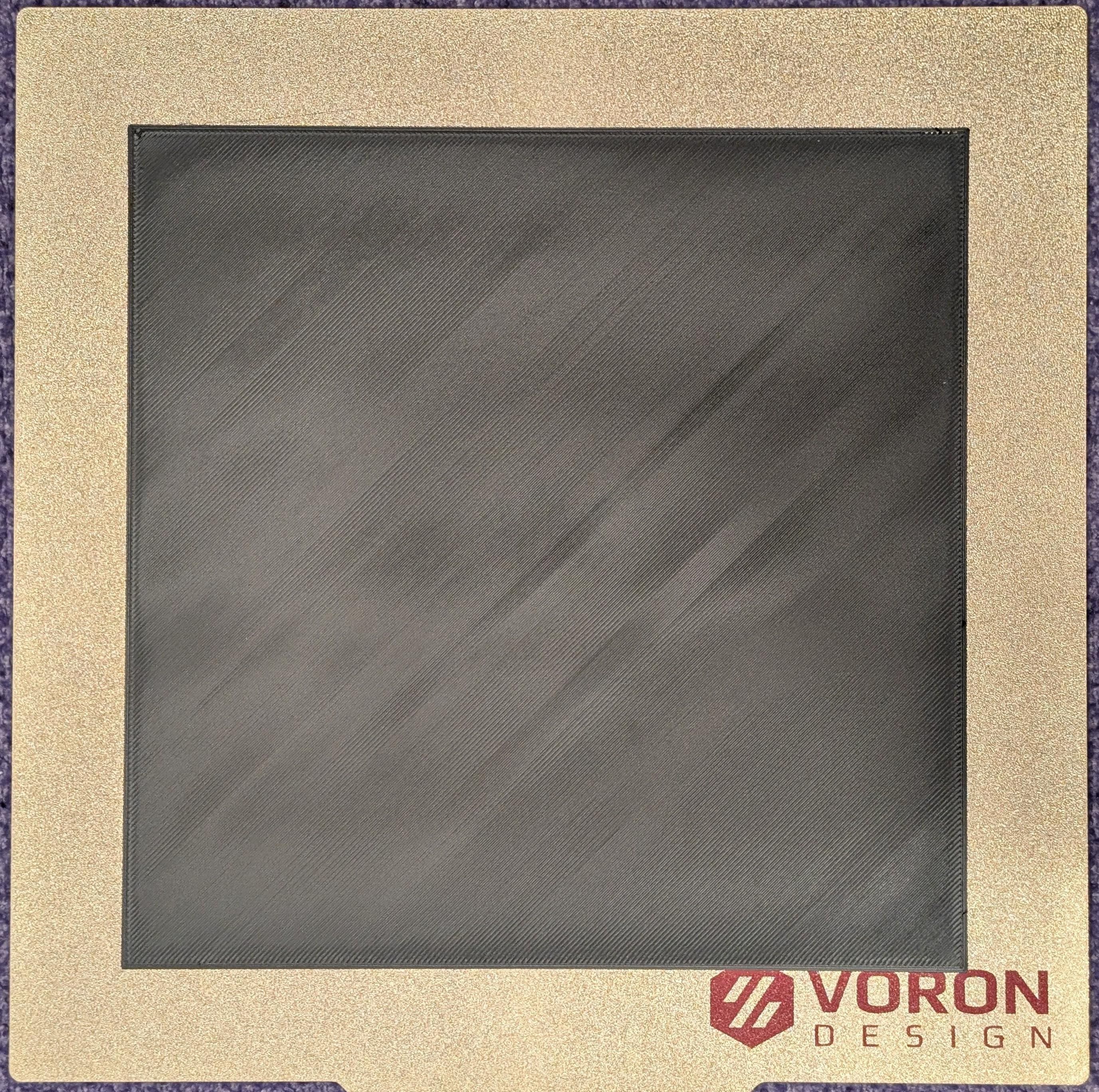

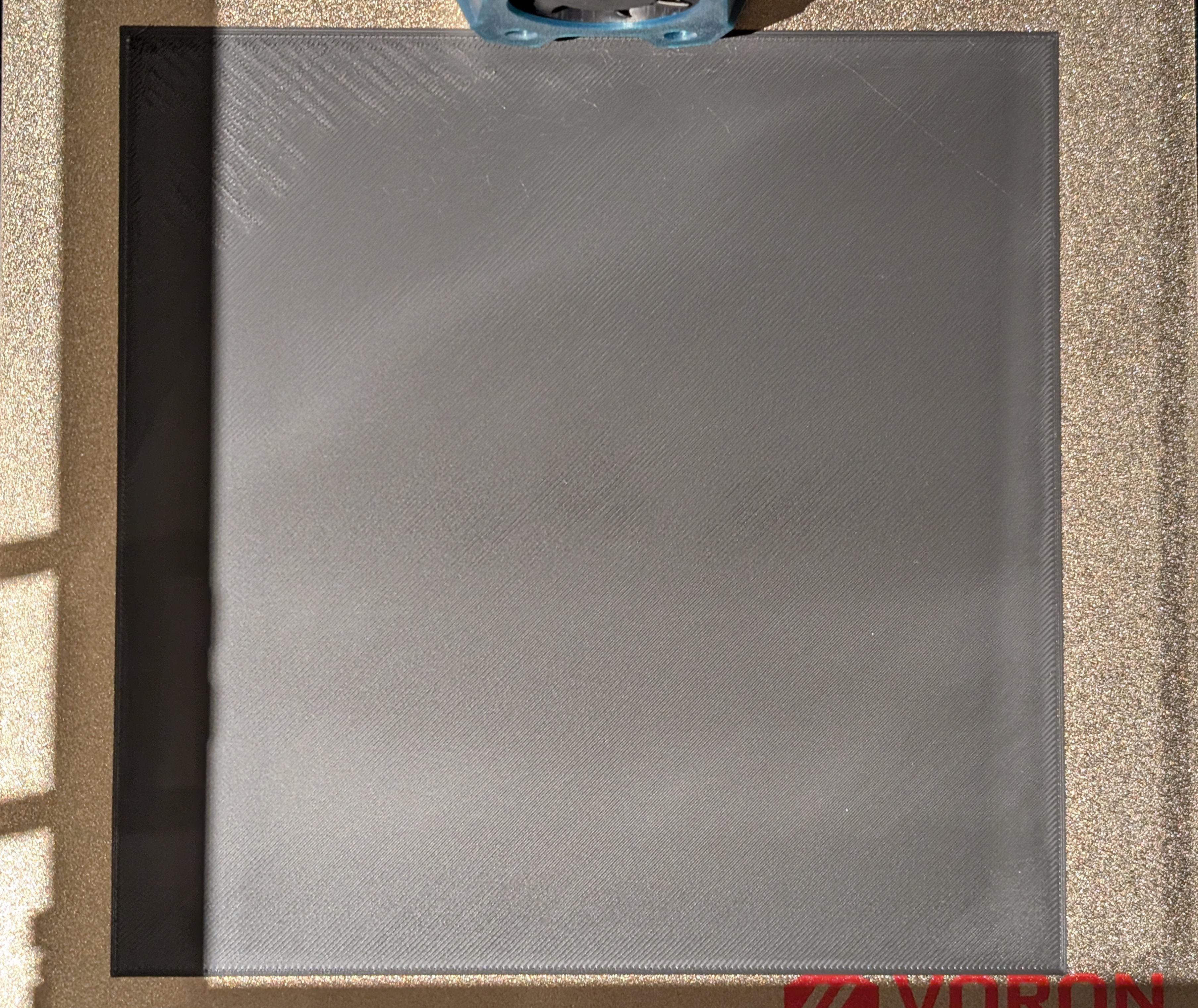

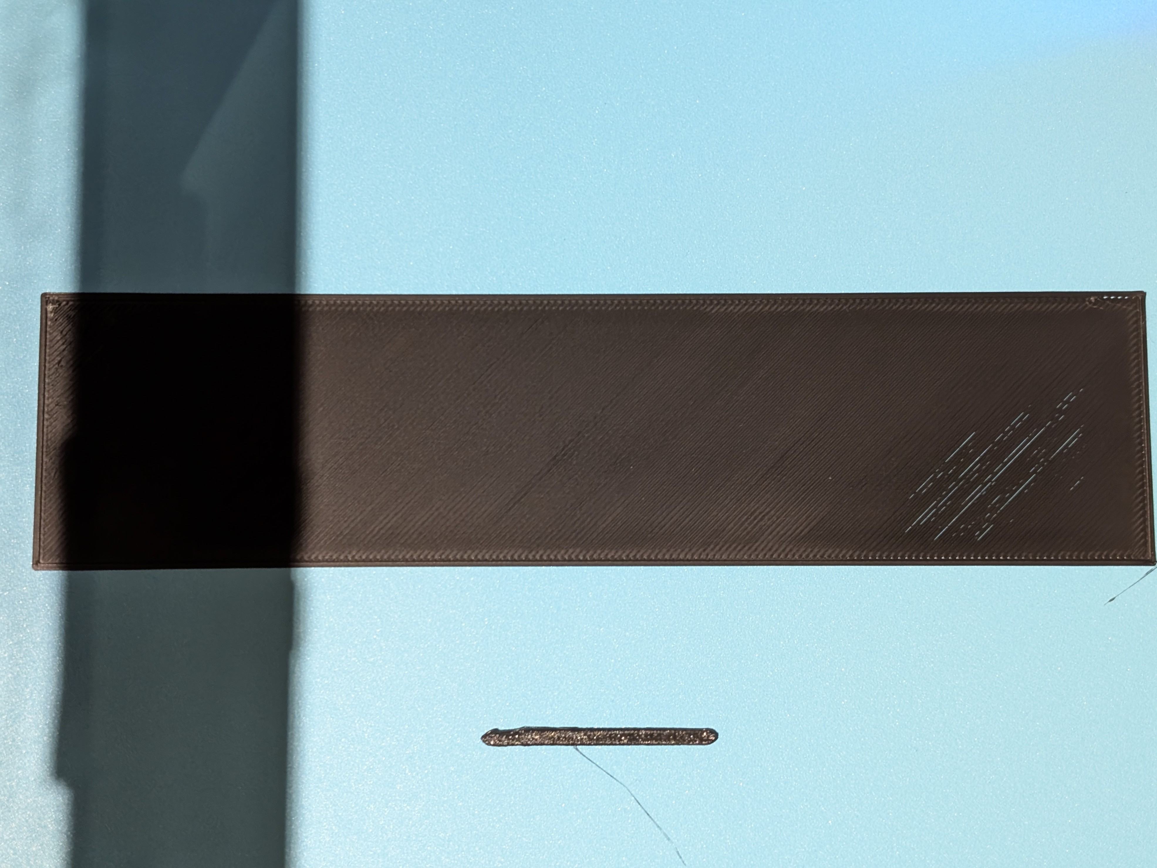

Auch habe ich mal einen vollflächigen 1 Layer dicken Testdruck gestartet und dazu die Z-Achsen markiert. So wie ich das sehen bewegen diese sich während dem Druck kaum bzw. nicht. Lt. Klipper Webinterface ist er aber fleißig am Z-Werte verstellen:

Ich bin aktuell noch am Testen und habe ein seltsames Phänomen entdeckt!
Und zwar wenn ich nach dem "LINE_PURGE" nochmal ein G90 schreibe, scheint der 1. Layer viel besser zu werden.
Was ich aber daran nicht verstehe, lt. Klipper Webinterface ist der Drucker schon im "Absolut" Modus.
Daher dürfte das G90 keine Änderung bewirken.
Aber noch traue ich dem Braten nicht und teste lieber noch ein wenig weiter.
Hier aber schonmal der erste bessere Firstlayer:
Oben:
Unterseite:

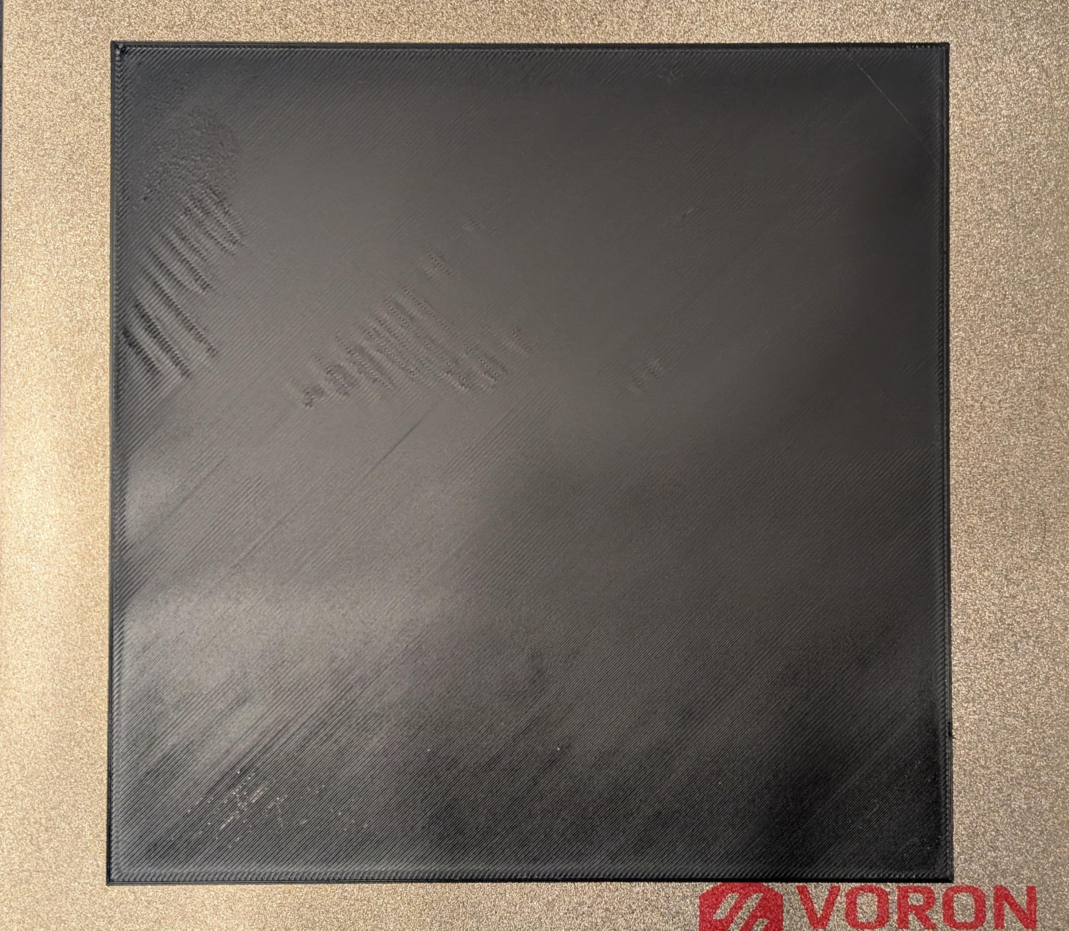

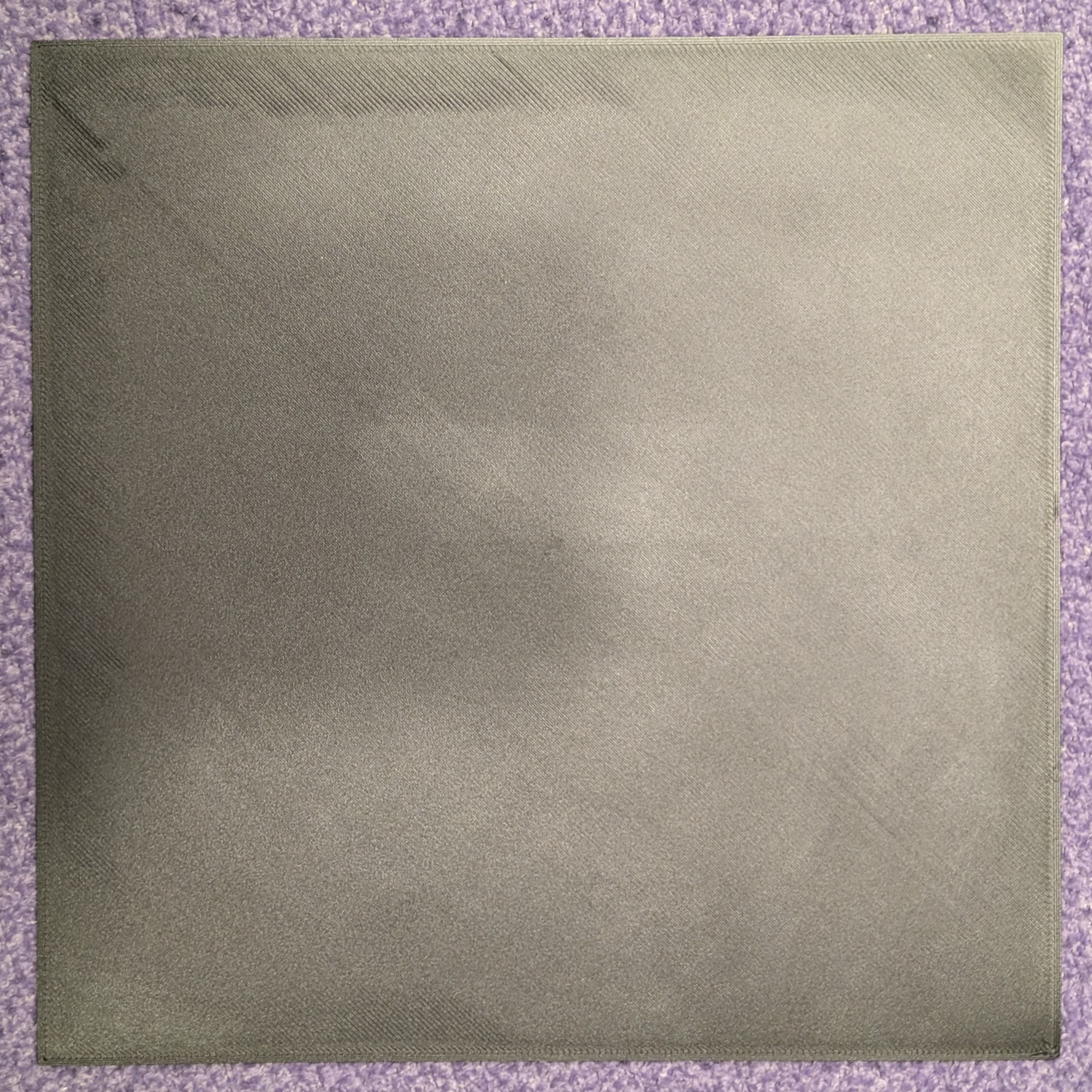

Ich habe jetzt mal die Seit 1 der Glacier Platte mit dem großen Voron und dem dort verbautem Eddy gemessen.
Hier sieht die Oberfläche stark anders aus:
Ergo, muss die Messung vom Cartographer einfach falsch sein.

Das Bed Mesh ist mit der neuen Kalibrierung genauso bescheiden (wellig)
Ich würde mir eher anschauen wie die Diffrenz ist . Wie ich gesehen habe waren es nur 0.120 bei einem 300 er Bett richtig ? Was für eine Magnetbasis haste den verwendet? Ich bin mit Schallenkamp immer sehr zufrieden. Haste mal die versucht die Rails zu entspannen. Wirkt laut den Voron Boys in deren Discord wunder. Schluss endlich muss man selbst entscheiden wie genau genau genug ist . Die Wellen kommen , wie Du ja schon gesehen hast von der Druckbett Auflage. Drehst Du sie um 90 grad , wandert es mit. Daher kann man sehr schön sehen ob es eine Kaltgewalzte oder eine heiß geformte ist . Hast du eventuell noch die Interpolation im bereich Bed Mesh an ? Poste mal bitte den Bedmesh bereich. Übliche Mesh Punkte beim Carto sind 45x45-50x50 ohne Interpolation.
Füge im Bedmesh bereich mal folgendes ein :
mesh_pps: 0, 0
und mache nur einen Mesh Run
250er Bett und die Abweichung schwankt bei jeder Messung mit der gleichen Druckplatte. Aktuell bei 0.118-0.147 mit ein und der selben Druckplatte bei mehreren Messungen hintereinander.

Bed Mesh vom Cartographer:
Ohne Bed Mesh:
Beide Drucke wurden direkt hintereinander durchgeführt und vor dem 1. Druck habe ich den Drucker bei 65°C Betttemperatur für 45min heizen lassen um thermische Probleme auszuschließen.
Interpolation habe ich nicht aktiv, ich habe die Bed Mesh config mehr oder weniger aus dem Wiki übernommen:
mesh_pps: 0, 0
Das war wohl die Lösung! (y)
Ich habe nun 3 Drucke mit dieser Einstellung hinter mir und habe im Schnitt ein 97,6% perfekten 1. Layer gehabt.
Und das mit der "schlechten kaltgewalzten" PEI Platte!
1. Druck einen zu 99% perfekten 1. Layer
2. Druck einen zu 97% perfekten 1. Layer
3. Druck einen zu 97% perfekten 1. Layer
Zwischen den Drucken habe ich den Drucker 1h abkühlen lassen. Dann neu auf 65°C aufgeheizt und 15min bei dieser Temperatur gewartet.
Dann Z gehomed, Z-Tilt durchgeführt und wieder Z gehomed. Dann entsprechend den Druck gestartet.
Das Mesh sah jedes mal so aus, mit einer Schwankung in der Spannweite von 0,006mm:
Der 0,2mm Druck sieht nun so aus:
Was ich auf jeden Fall nochmal die Woche mache, ist mit den anderen Platten testen.
Und auch mit der PEI Platte die Wiederholgenauigkeit testen. Nicht das dies heute nur Zufall war.
mesh_pps: 0, 0 hiermit deaktivierst du zwischen den Messpunkten die Interpolation. Wenn man es nicht in der Printer.cfg eingetragen hat hat Klipper ein standartwert von 2,2 . Also 2 Punkte werden dazwischen zusätzlich errechnet . Braucht man bei einem Wirbelstromsensor nicht
Dann Z gehomed, Z-Tilt durchgeführt und wieder Z gehomed. Hiernach den Touch und dann ein Bedmesh erstellen ;-).
Aber lasse es so , wenn es jetzt funktioniert. Beim 2.4er kommt es häufig zu problemen wegen Z Belt . Riemenspannung , Unterschiedlichen längen und co
