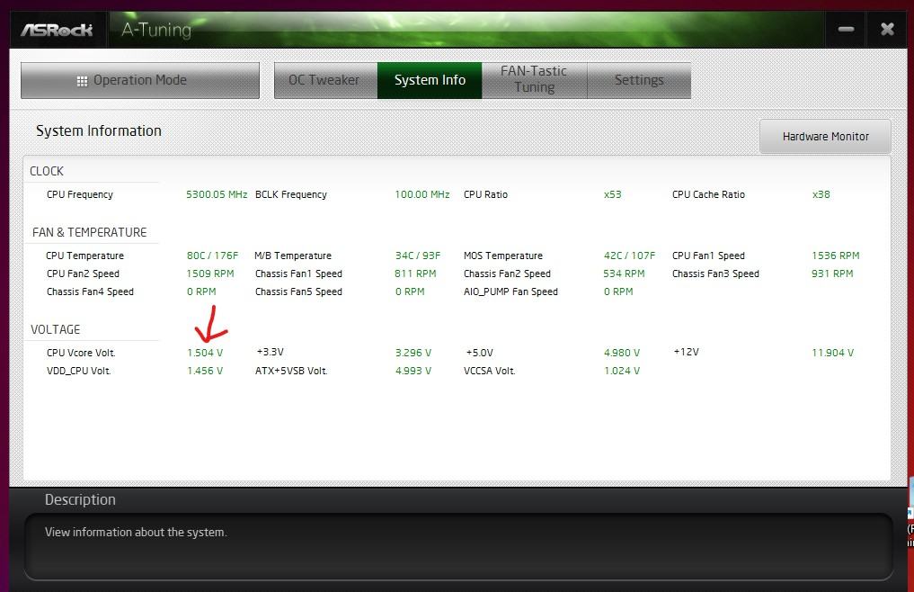

Das ist die Vcore wenn ich zb. unter CPU-Z auf " Stress CPU" gehe. HWinfo zeigt dieselbe an. Als Luftkühler habe ich den Thermalright Phantom Spirit 120 SE verbaut. Temperaturen gehen damit auf 80-85 Grad unter Last.
SRQCW und M725 steht auf dem Prozessor.
Ich habe jetzt das Bios nochmal komplett resettet und nur...
- XMP Profil geladen
- Die BCLKs auf 100 gefixt, NGU und D2D auf 32 gefixt
- Power Delivery Mode steht auf Intel Default Mode , Intel 200s Boost auf deaktiviert gelassen , Base Frequenzy Boost auch auf Auto gelassen
- CPU Core/Cache Voltage auf Offset Modus gestellt und Offset Spannung -30mv gegeben , LLC auf Stufe 9 gestellt
- CPU P-Core Verhältnis auf Alle Kerne und 54 gestellt
- CPU E-Core Verhältnis auf Alle Kerne und 47 gestellt
Trotzdem legt er unter Last noch 1.504 -1.520 Vcore an, finde das viel zu hoch , im Bios steht unter Core Voltage Limit für den Prozessor maximal 1.465V.

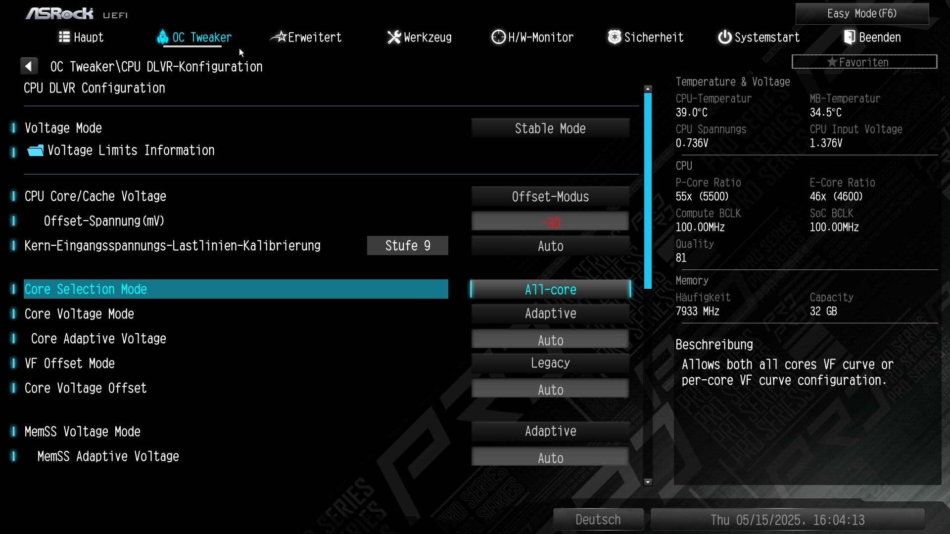

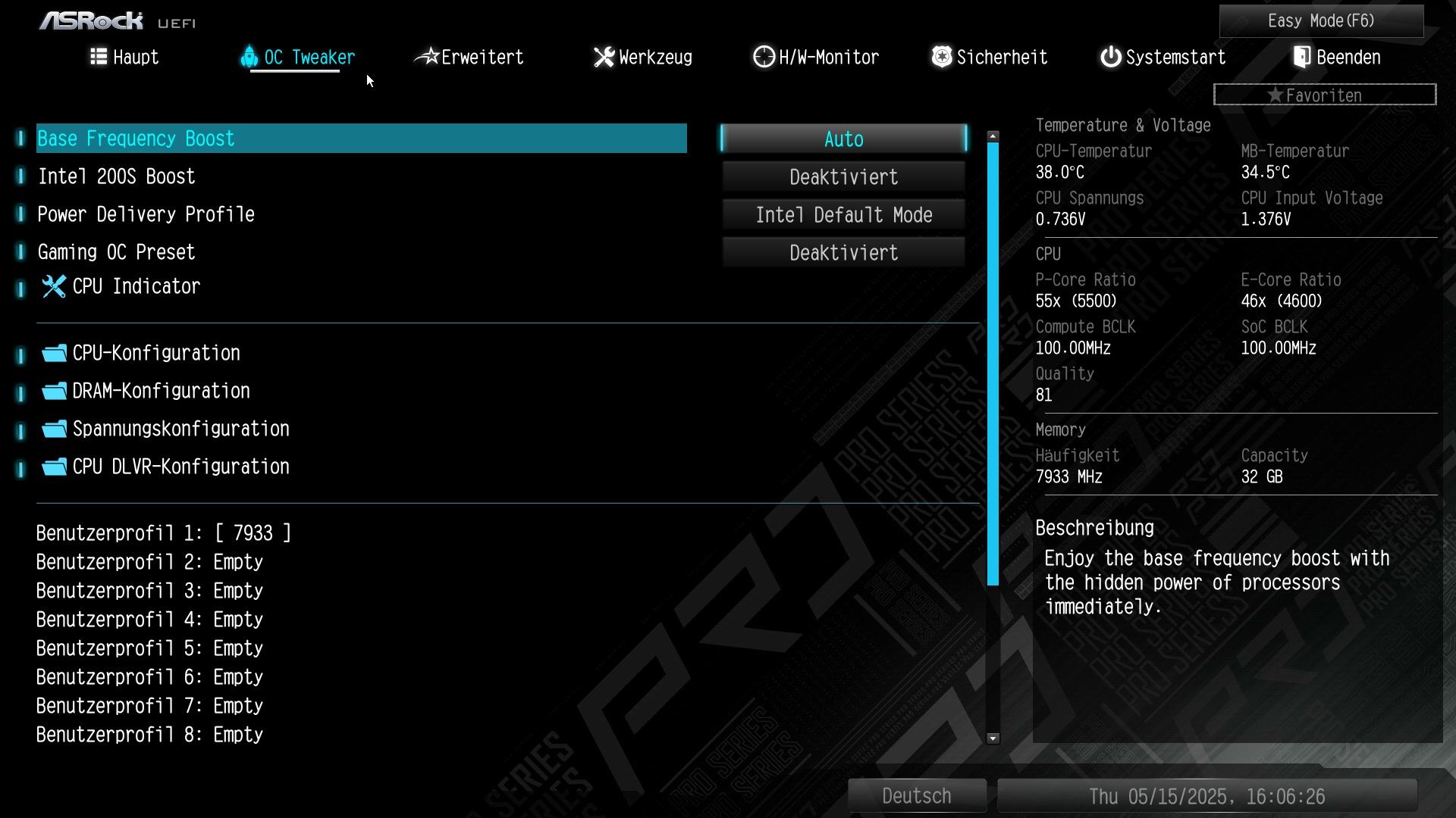

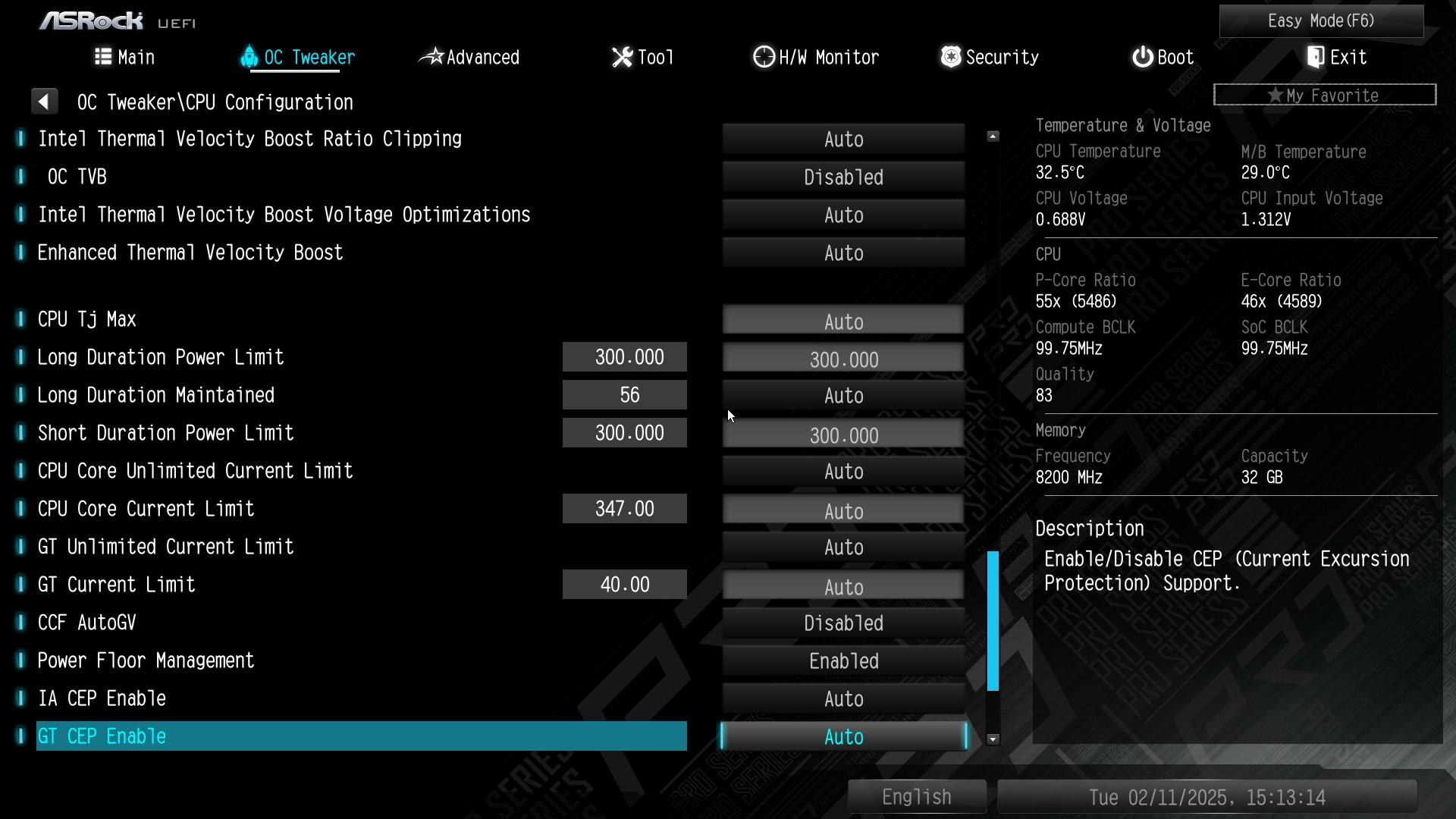

Hi, als Besitzer der ersten Stunde dieses Boards und ebenfalls eines 265K kann ich dir sagen, also nachdem was du so geschrieben hast, das ist wahrscheinlich alles verkehrt, was du so einstellt. Wo stellst du die Vcore denn ein? Zeige mal bitte Bios Screens, was du wo einstellst, dann kann man besser helfen, denn es ist jetzt vieles anders, wie mit deinen alten Sachen. ;)
Naja so viele Möglichkeiten gibt es da nun ja nicht um die einzustellen, stelle die ganz normal bei CPU Core/Cache Voltage ein. Ich hänge dir mal 2 Screens an. Es wäre nett wenn die mal einen Screen machst von HWInfo, wieviel Vcore er bei dir so anlegt unter Last und bei welchen Einstellungen.
Wenn du das selbe Board hast, hast du auch das Problem, das die D2D Ratio und die NGU Ratio nur auf maximal 32 eingestellt werden können mit dem 3.04 Bios? Mit dem Vorgängerbios kann man ohne Probleme höher einstellen.

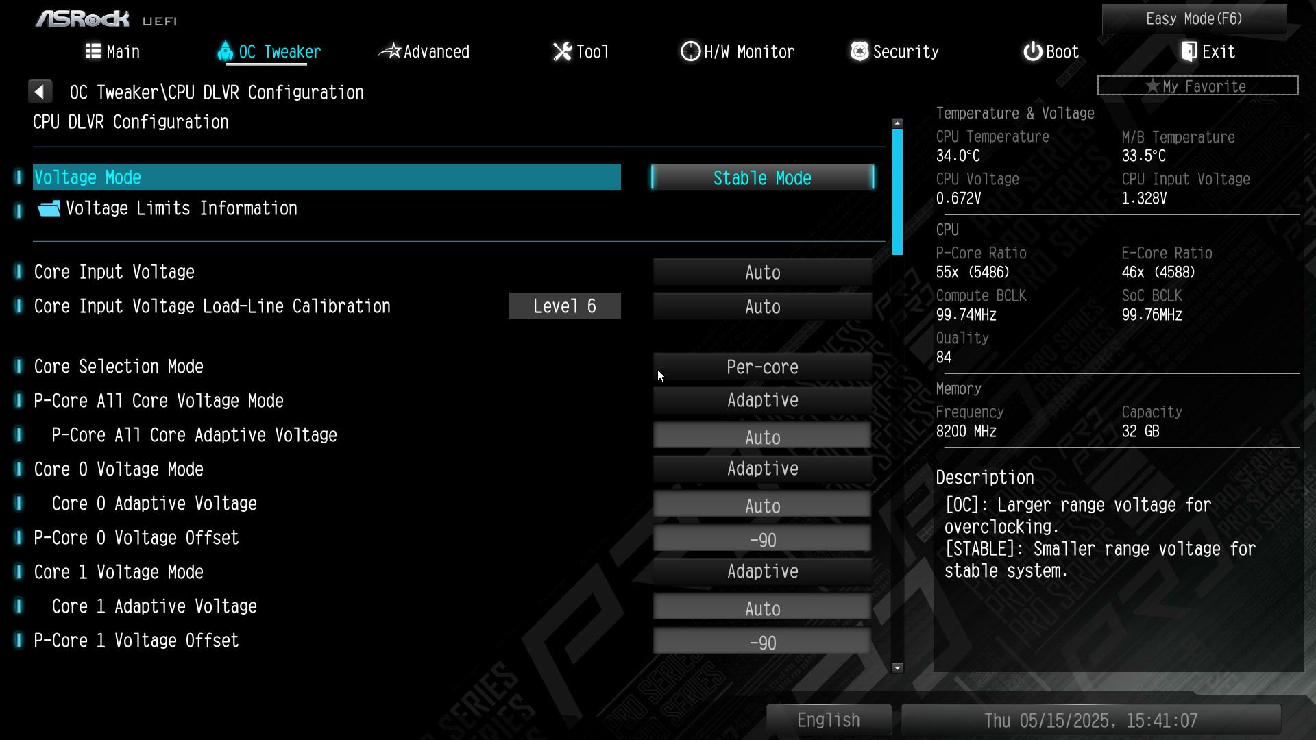

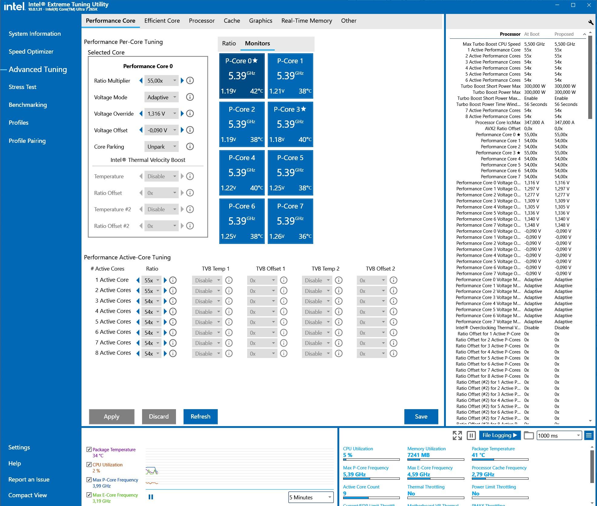

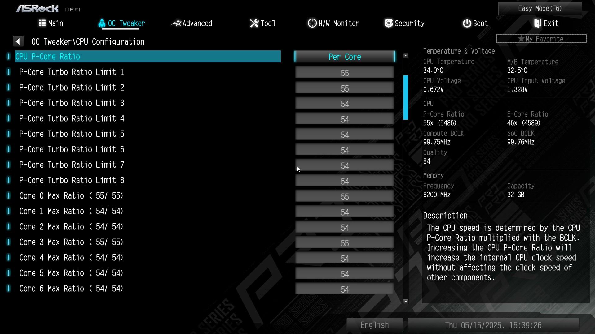

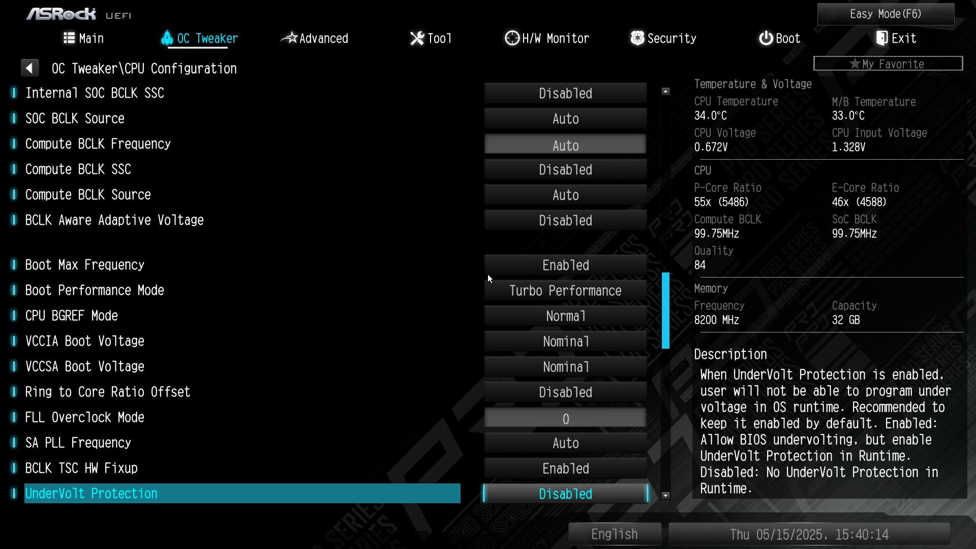

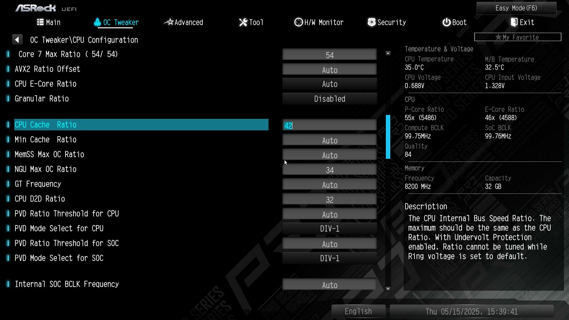

@daniel184
Nun, das, was du da eingestellt hast, ist nicht die Vcore, sondern die CPU Input Voltage! Stelle dein Bios auf Englisch zurück, dann wird das auch dort stehen, wobei ich noch das 2.25 Bios nutze. Loadline Stufe 9 ist an dieser Stelle auch Unsinn, bitte hier einfach alles auf Auto lassen, wie vermutet stellst du an den falschen Schrauben.
Deine CPU besitzt jetzt einen internen DLVR (Digital Line Voltage Regulator) der für jeden Kern die Spannung getrennt regeln kann. Dementsprechend muss man nun an der richtigen Stelle einstellen. Deine CPU Input Spannung sollte so bei 1.328V oder auch etwas höher liegen, siehst du ja oben rechts, kann so bleiben, hier muss man nichts ändern, die erhört sich dynamisch unter Last auch noch etwas. Die Vcore stellst du ein, indem du unter "Core Selection Mode" von "All-core" auf "Per-core" stellst und dann bei jedem einzelnen P-Core den Minus Offset einträgst, siehe Screens, bei den E-Cores, das sind drei Cluster a vier Kerne, dasselbe Spiel. Nur so kannst du die V-core Spannung der Kerne runterbringen, wobei du natürlich austesten musst wie viel du runter kannst. So kannst du eben theoretisch und auch praktisch, wenn gewollt, jedem Kern seine eigene Spannung geben.
Ich fahre 24/7 einen ähnlichen Takt wie du, 55/54 auf den P-Cores und 46 auf den E-Cores, die Screens zeigen, wie es bei mit eingestellt ist. Ich setzte die P-Cores alle auf -90, die E-Core auch, kannst du ja mal antesten oder startest erst mal mit -60 oder so, die E-Cores kannst du getrennt einstellen, also auch einen ganz anderen Wert als bei den P-Cores nehmen, anders als so funktioniert das nicht die Vcore runter zu bekommen, also global einen Wert für alle Cores geht schlicht nicht mehr - wie gesagt, du hast vorher nicht die Vcore eingestellt, sondern die Input Voltage verringert, das auch zu Leistungseinbußen führen kann, quasi die Spannung eben, aus der die CPU intern die einzelnen Kernspannungen generiert, alles ist anders jetzt mit DLVR. Man bekommt zwar die Vcore auch über die Input Voltage etwas runter, das ist aber nicht der korrekte Weg, weil wenn die dann zu tief ist, es wie gesagt zu Leistungseinbußen kommen kann, mit CB23 oder ähnlich immer gegenchecken.
Daher ist es auch fast vollkommen egal wie toll das VRM auf dem Board ist, das auf diesem Board auch vollkommen ausreichend ist selbst für hohes OC. Nur wenn man DLVR ausschaltet, was auf diesem Board eh nicht geht, dann wäre das VRM einiges wichtiger.
Für D2D und NGU, musst du händisch Spannungen setzten, damit die Multis höher gehen und es auch übernommen wird, siehe Bild, diese Werte sind safe, kannst du einfach übernehmen. 1.025V ist der Defaultwert für NGU, kann man zwar mit etwas runtergehen, dann gibt es aber oft Probleme unter Last was die Stabilität angeht.
CPU Cache kann auch auf 40, ob 42 geht, musst du probieren, hängt auch mit der NGU Spannung zusammen. Dann bitte die "Undervolt Protection" im Bios deaktivieren, ist die an, hat das auch Einfluss darauf, ob Werte der NGU und D2D übernommen werden.
Schau mal die Screens durch, stelle mal so ein und teste, als Kontrolle empfehle ich das Intel XTU Tool zu installieren, damit kannst du genau prüfen, ob alle Werte aus dem Bios im Windows übernommen wurden.

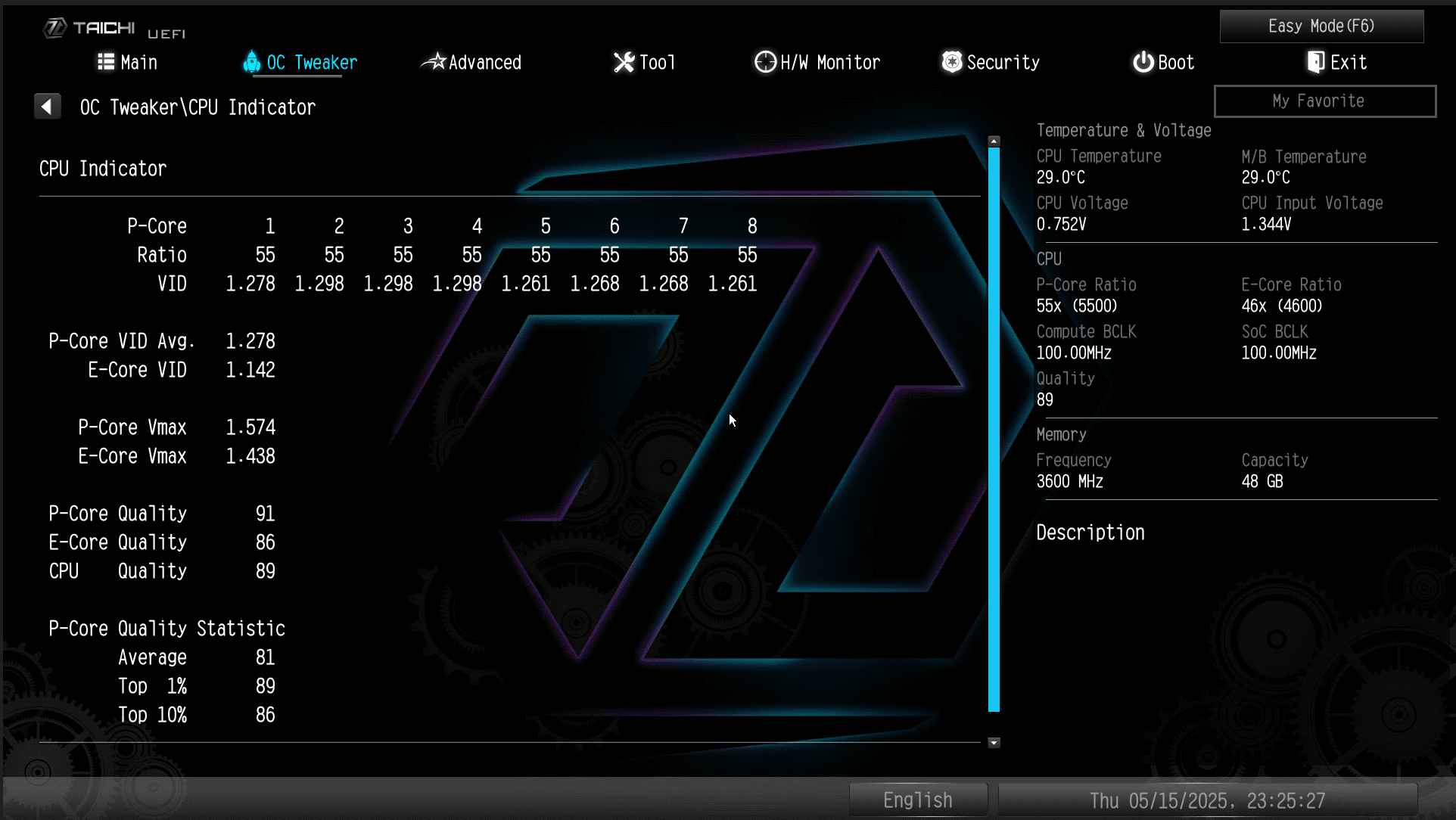

Da habe ich mit 81 wohl eine Krücke erwischt. :-)
Bin aber der Meinung das mit dem Bios bei Auslieferung dort eine 91 stand, nach flashen vom neusten Bios dann nur noch 81. Naja wer weiss, was man auf diese Zahlen wirklich geben kann.
Beim Auslieferungs-Bios 1.35 stand bei mir bei Quality auch 91.
Hab dann sofort auf letzte 3.04 geflasht.

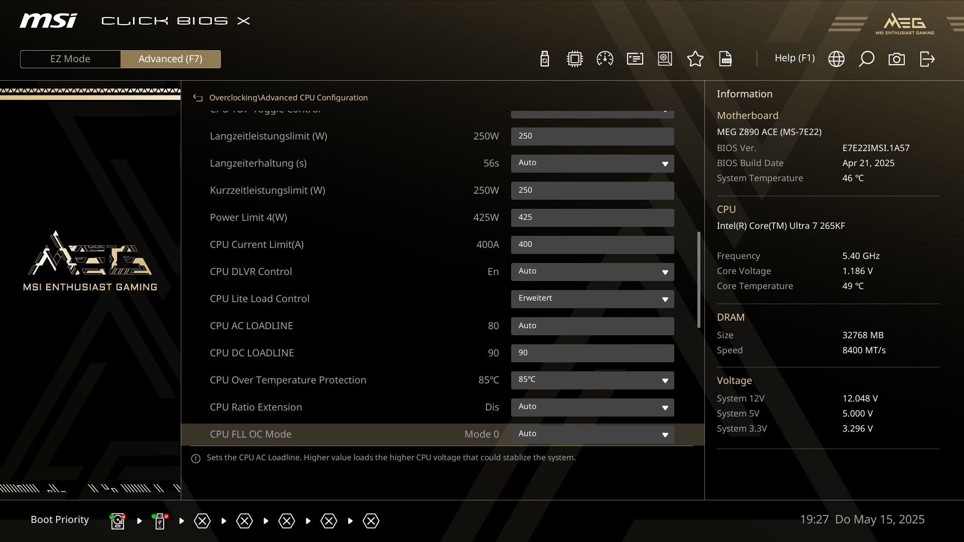

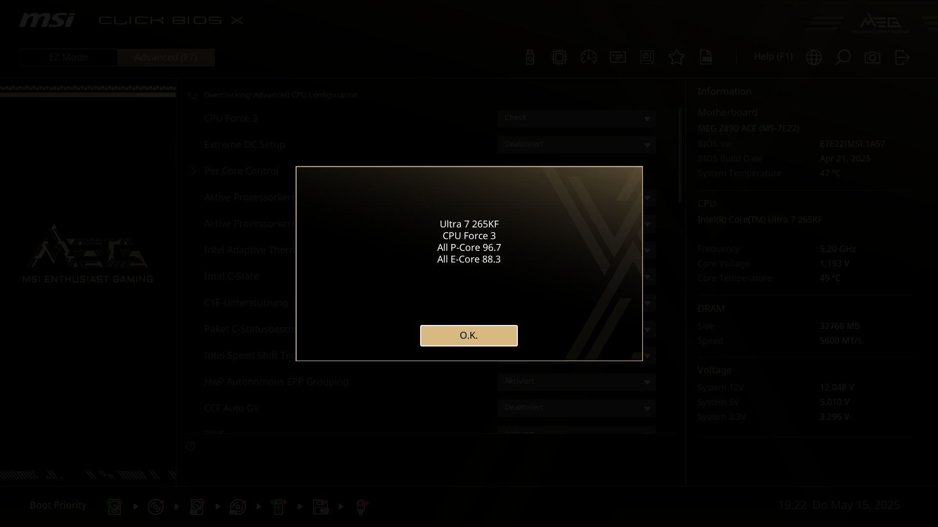

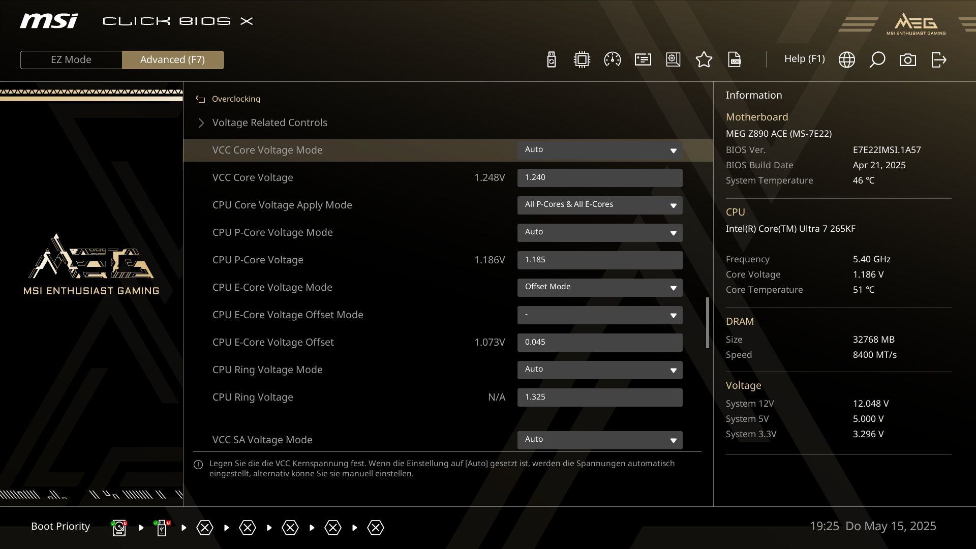

MSI hat inzwischen auch sowas wie ne Qualitätsinfo. Wie aussagekräftig die ist ... keine ahnung.

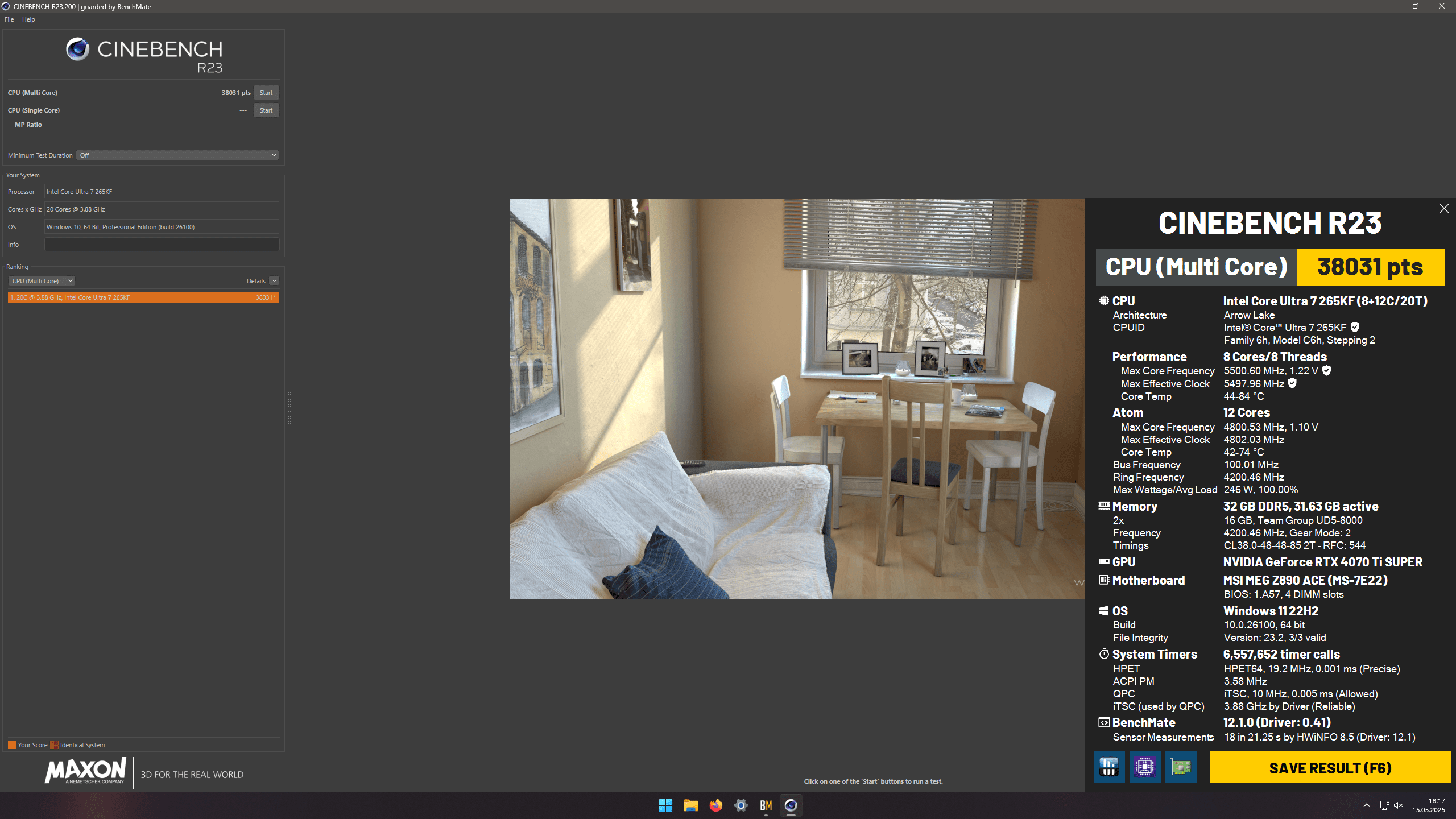

Ich hab bei mir die P-Cores auf standart gelassen bei max 1,185V, die E-Cores laufen auf 4,8GHz undervolted -0,045V
MSI_Overclocking_[2025-05-15-19-25-39].jpgMSI_Advanced CPU Con_[2025-05-15-19-27-54].jpg
Bei Cinebench reicht das für 38K , Luftgekühlt
Falls die Bewertung zwischen den Herstellern vergleichbar ist, dann ist dein Chip ein Knaller.
Das ist eben die Frage. Bei Asus war man immer recht sicher und es war recht eindeutig ob der Chip gut ist. Zumindest vom RAM IMC ist er nicht schlecht. 9166MT/s (8933 Stable mit CL40) auf nem 4 Dimm Board ist schon nicht schlecht.

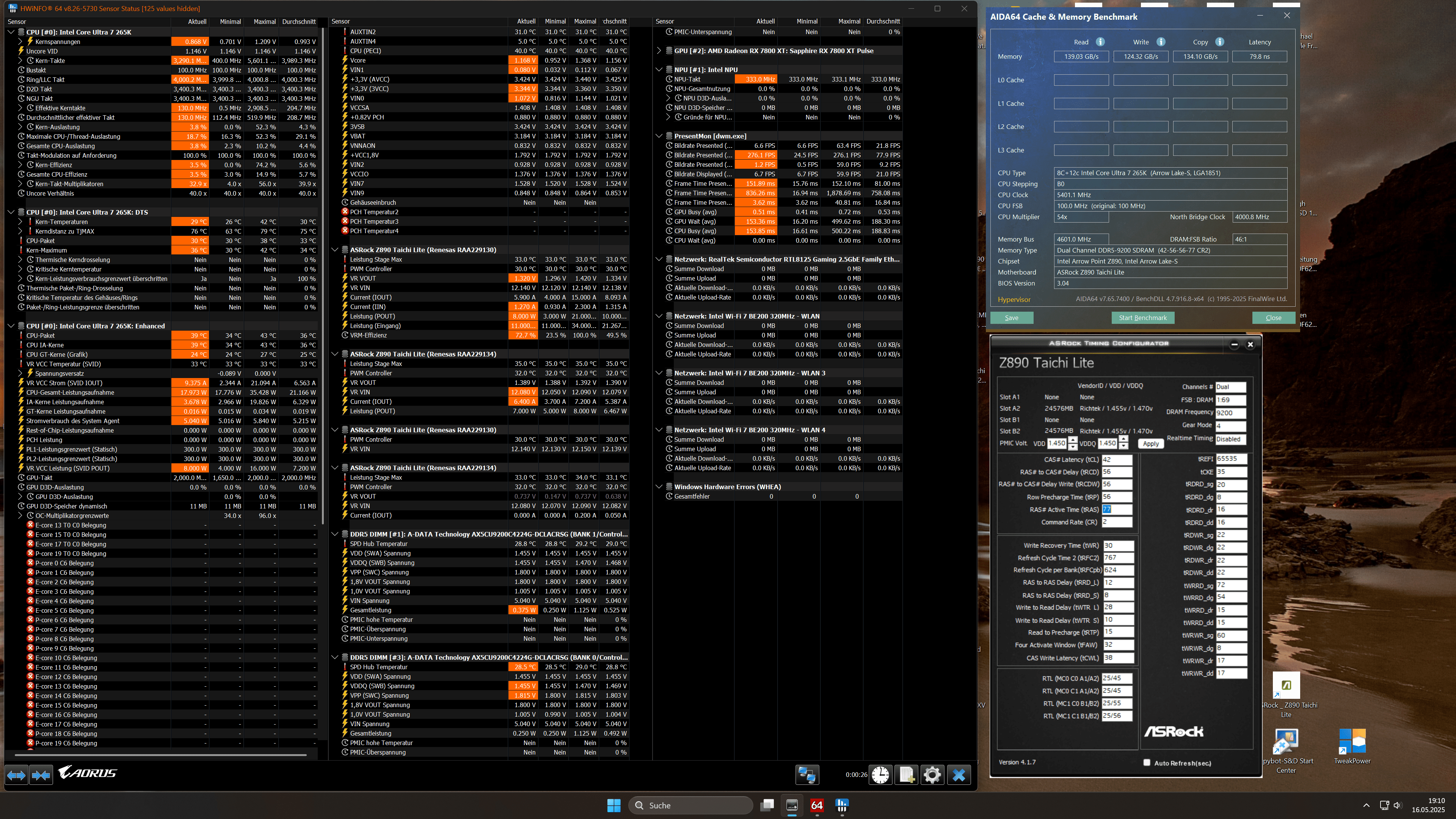

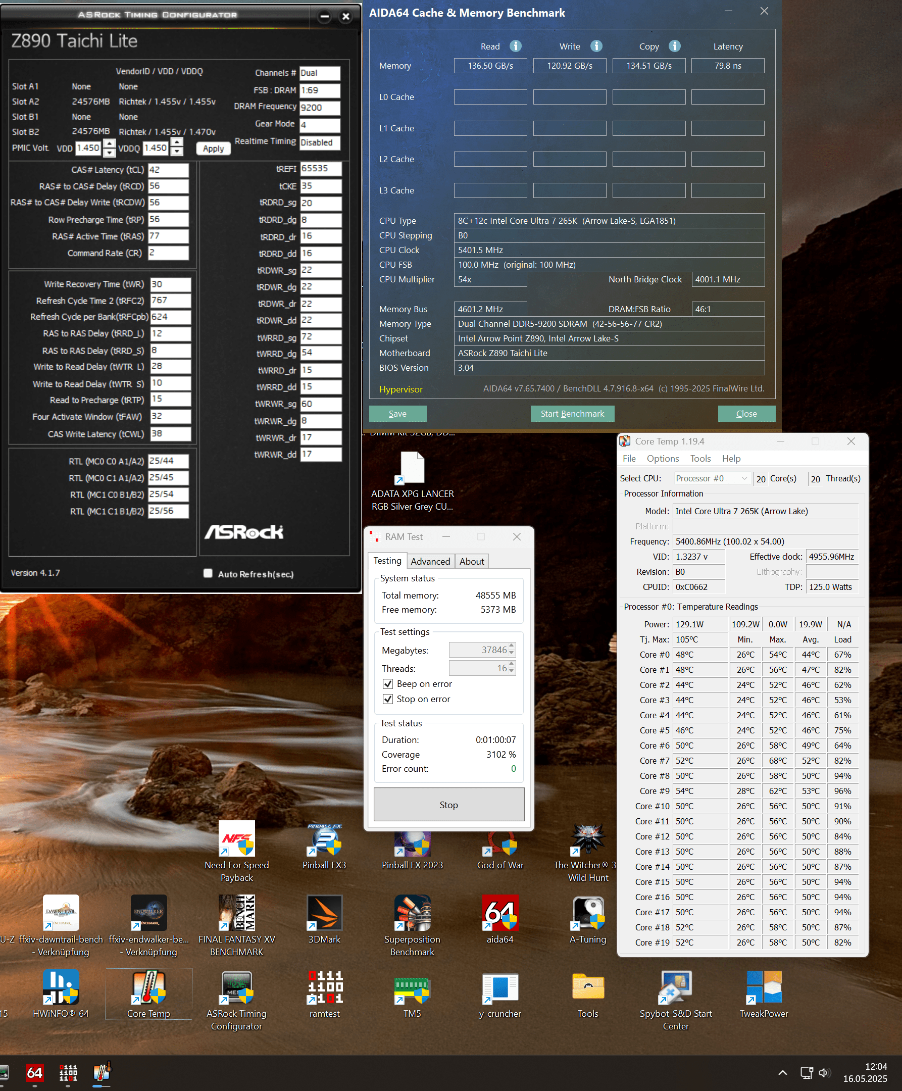

Will Gear 2 nicht stable laufen ? Bei mir nur im Gear 4. Laut MSI Support ist es vorgesehen das ab 9000MT/s automatisch auf Gear 4 gewechselt wird.
Das Taichi wäre meine Wahl gewesen ,wenn ich das ACE für mich zu dem Zeitpunkt nicht billiger gewesen wäre.
Bisher habe ich mit Gear2 am Anfang ins Windows geschafft.
Bisher nada :unsure:
Wollte NGU und D2D Takt auf 34 anheben, kam aber nicht über Multi 32.
Der NGU Multi könne nicht angehoben werden, solange die NUG Voltage auf default steht.
Keine Ahnung welche Voltage das sein soll.
Hab dann mal die Gaming Presets geladen. Stage 2 werden NUG und D2D auf 34 gesetzt.
Nun kommt aber ASRock Timing Configurator nicht mehr klar, liest Mist aus.
Aida Bench spuckt aber die Werte des 9200 Setting aus.
Ok jetzt es paast wieder. Timing Turbo Mode muss auf disabled.

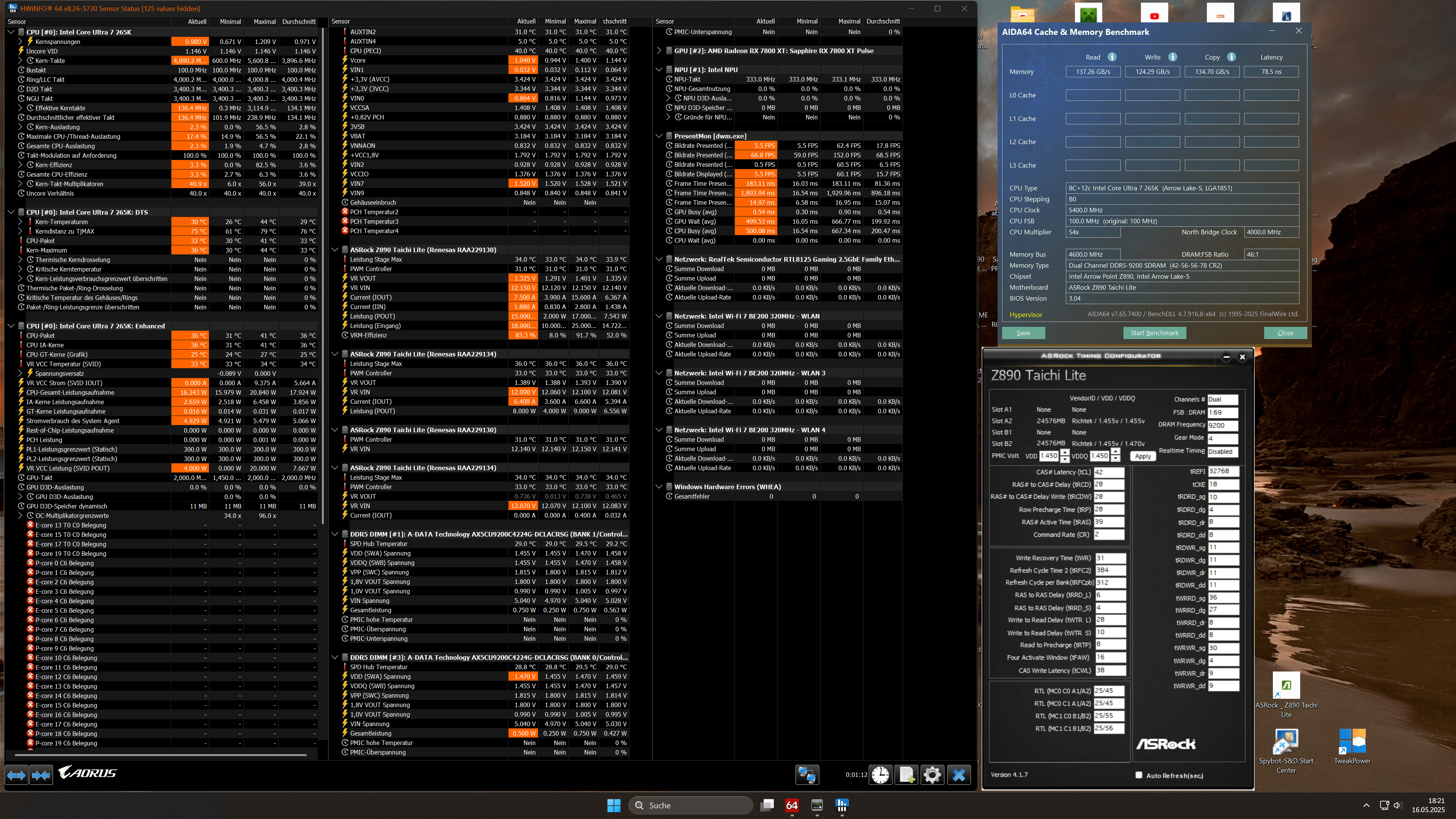

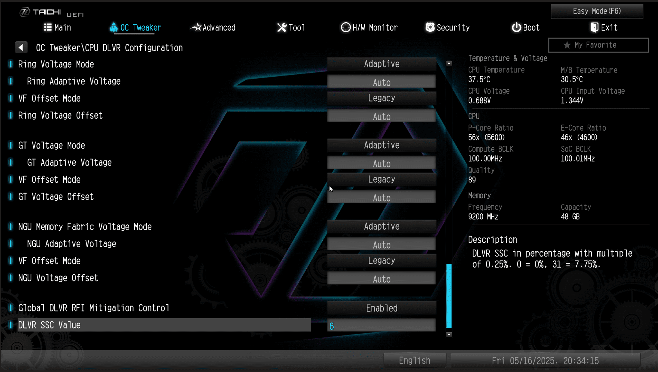

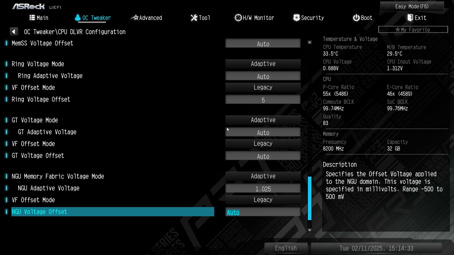

@Wernersen
NGU meinst du, die Spannung findest du unter "CPU DLVR Configuration" ganz unten, siehe bei meinen Bildern weiter oben, das zweite Bild. Müsste beim Tachi an dieser Stelle sein.
NGU natürlich...
Du hast die auf auto gelassen und kannst trotzdem 34 wählen.
Im Taichi nicht da, sonst hatte ich's gefunden.
Ob das am neuen Bios mit Support Intel 200S Boost feature liegt?
Sorry, doch da und gefunden. Manchmal Betriebs-blind sieht man den Wald vor lauter Bäumen nicht.
1.025V nutze ich bei NGU, ist der max. Defaultwert, reicht für 34 bei meiner CPU, höher gehe ich auch nicht. NGU 34 und D2D 32 fahre ich 24/7, D2D sollte nicht höher sein als NGU, darunter bleiben oder eben gleich. Leider macht sich kaum einer die Arbeit und liest mal die Whitepaper zu den CPUs, denn setzt man D2D und/oder NGU zu hoch, greift dann eine Art Fehlerkorrektur, die die CPU wieder langsamer macht, gibt ja viele die NGU oder auch D2D auf 40 setzten und so scherze, das ist viel zu viel OC - 34 - 35 ist relativ safe auf NGU und 32 - 33 auf D2D, ich mein der Standardtakt von NGU ist 2,6GHz und von D2D 2,1GHz, da kann man nicht mal eben 4 GHZ hochgehen und die Frequenz quasi verdoppeln, das ist im Fall von D2D schlicht nicht stabil, nur eben evtl. mit sehr viel mehr Volt.
Hier kann man noch gut quer lesen bezüglich NGU und D2D OC:
Danke :bigok: war heute wohl schon zu lange im Bios.
Neue Plattform jede Menge einzustellen. "CPU DLVR Configuration" kannste 1m runter scollen. Hab ich wohl zu früh wieder umgedreht.
Preset Profile stellen Voltages auch sportlich ein SA 1.40V
Mit dem Ram ist auch komisch. Weder nach unter oder nach oben geht irgendwas sinnvolles.
Das 9200 Setting läuft zumindest.
Bei mir legt das Board bei 9066 Gear2 1,48V auf SA. Ich weiß nicht genau ob es die Gleiche SA voltage ist wie bei LGA 1700 , denn es gibt auch noch die SOC SA voltage und die ist niedriger :unsure:
Die Adata waren bei mir am stabilsten mit 8933 im Gear 2 :
NGU 35 (1,075V) , D2D 36 (VNNAON 0,85V) , Ring auf 42 (1,325V)
Ok :bigok: D2D soll doch nicht höher als NGU
es wird gut....
Bin weg von Presets am testen. Schönes 24/7 Setting, alle Spannungen so viel wie nötig, so wenig wie möglich, schüttelt man bekanntlich nicht aus dem Ärmel.
Soll einfach nur gut performen. Hoch gejubeltes Bench-Settings taugen im Alltag meist nicht.
