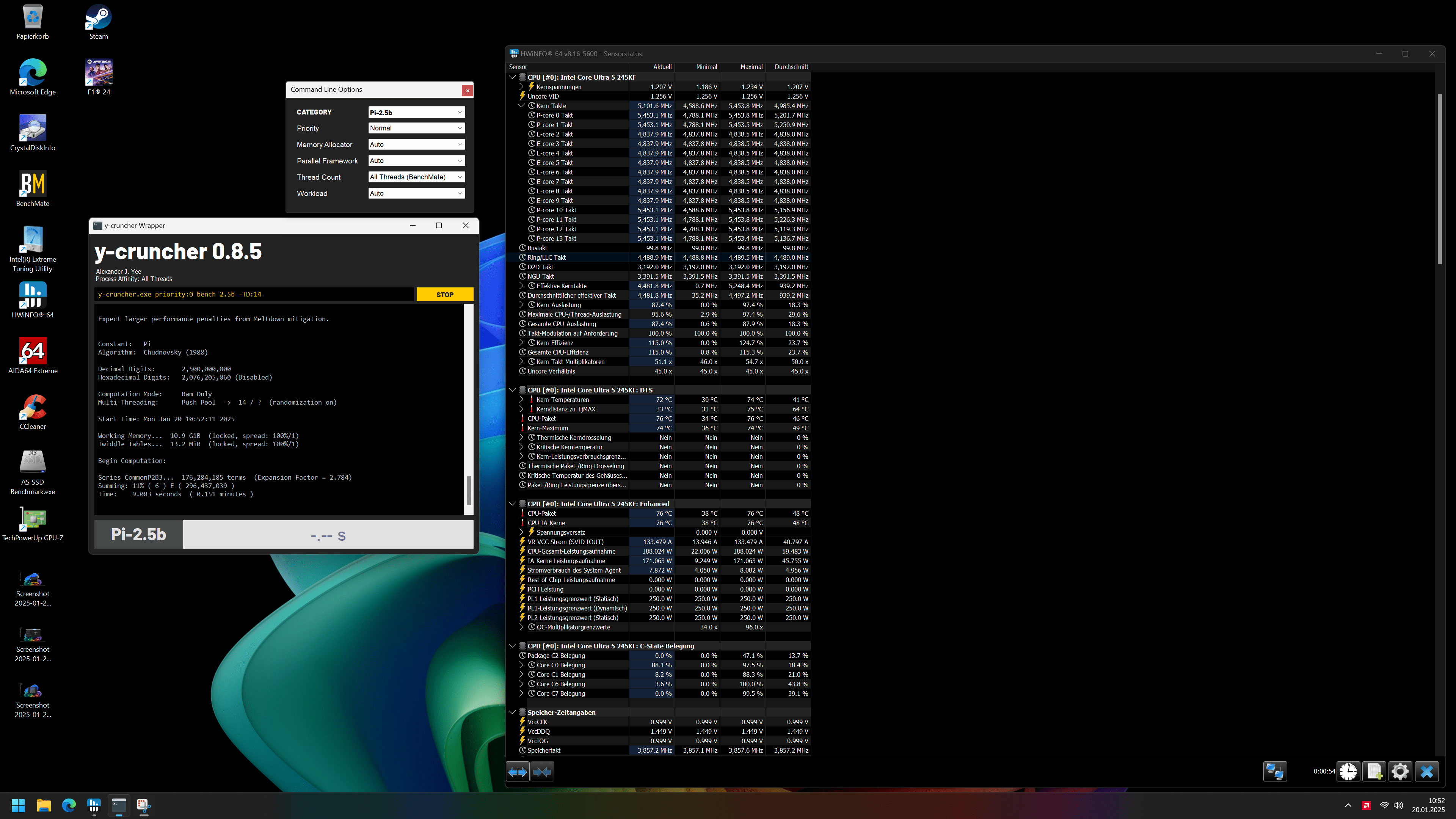

1 P-Kern bekomme ich auch auf 5.6Ghz, aber habe nach über 1 Monat und diversen Wutausbrüchen/ Herz-Lungen Wiederbelebung am Board keine Lust mehr, ich glaube das ich das Max mit meiner Config gefunden habe, mit einem besseren Board würde ich vllt. noch ein wenig höher kommen, aber Who cares...??;-)))

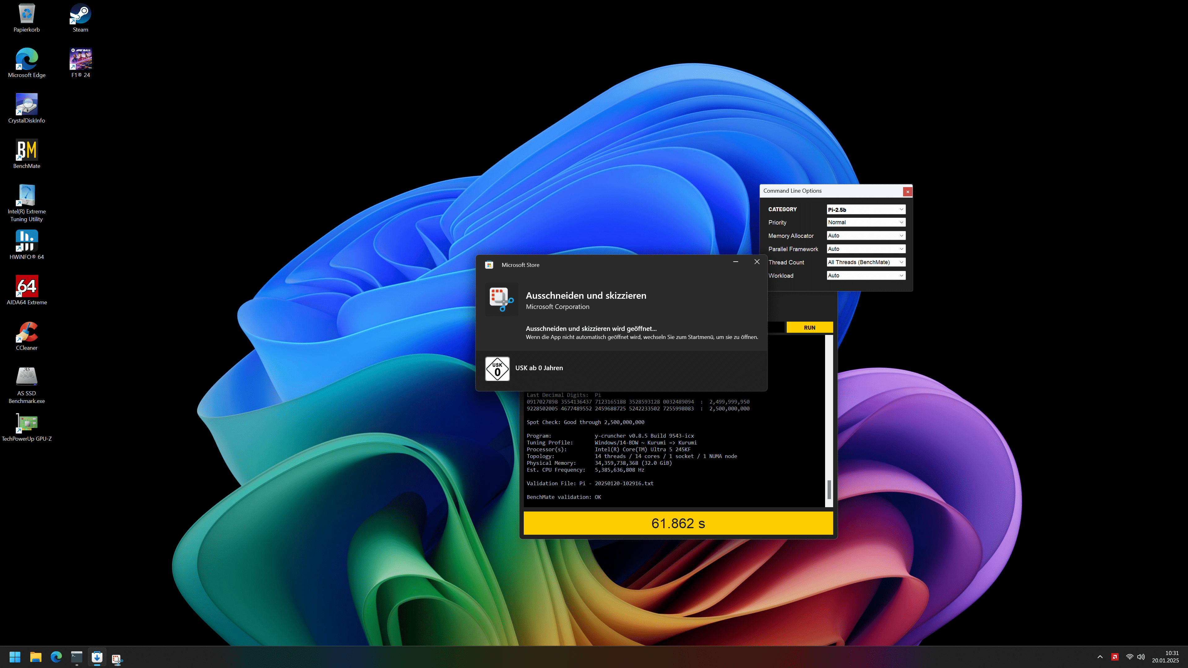

Aber warum ist bei Dir y-cruncher so langsam??

Ich habe absolut keine Ahnung, wie die stats so sind....
bitte bewerten, weil mein letztes system stammt von einem i9-9900KF .....
Ich habe aktuell nur auf Turbo-Mode OC, weil das keinen sinn macht wie im i9-9900kf static zu übertakten, ist ja eh nur ne gaming PC
LLC: 6
Pcore auf 5.6 @1.365V
Ecore auf 5 @1.325V
RAM ist der Art so schlecht das ich den auf ~5900 @1.435V (XMP soll angeblich auf 6000@ 1.4V laufen) takten muss, selbst mit mehr spannung geht da absolut nichts, muss wohl einfach später mal neue holen

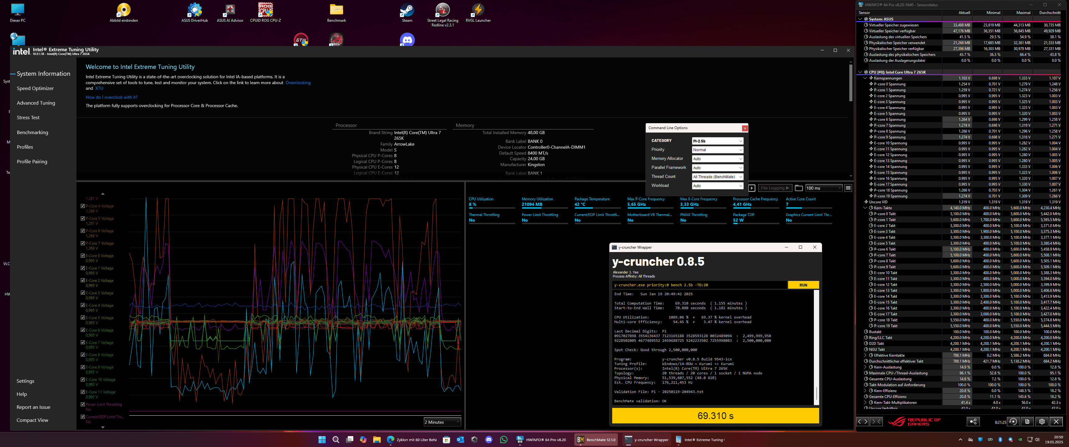

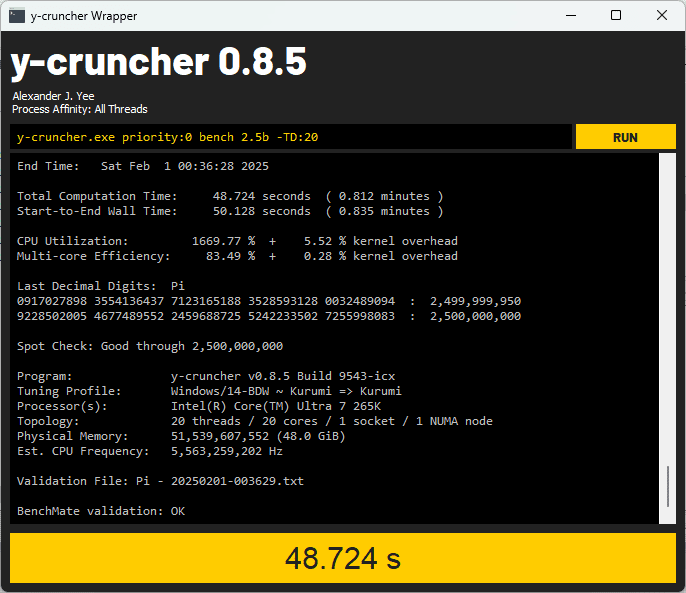

Hab da etwas gebraucht, das herauszufinden.
Auflösung: Bug im Bios nach diversen Taktversuchen. Abhilfe war Ram komplett raus nehmen, Computer starten, abschalten, Ram nacheinander neu einsetzen.
Ich war zeitweise bei ~87 Gb/s Durchsatz limitiert. Als ob etwa ein Channel komplett ausgestiegen wäre. Keine Ahnung warum.
Jetzt mit zurückgesetztem Bios und AI Overclocking bin ich bei 48 Sekunden wieder. Hab jetzt VnnAON reduziert auf 0,85V und erreiche damit 3,8 GHz D2D.
Ich werde es jetzt auch erstmal dabei belassen und warte wieder auf die angekündigte neue Bios Version.
Dann beginnt bei mir das Spiel von vorne :LOL:

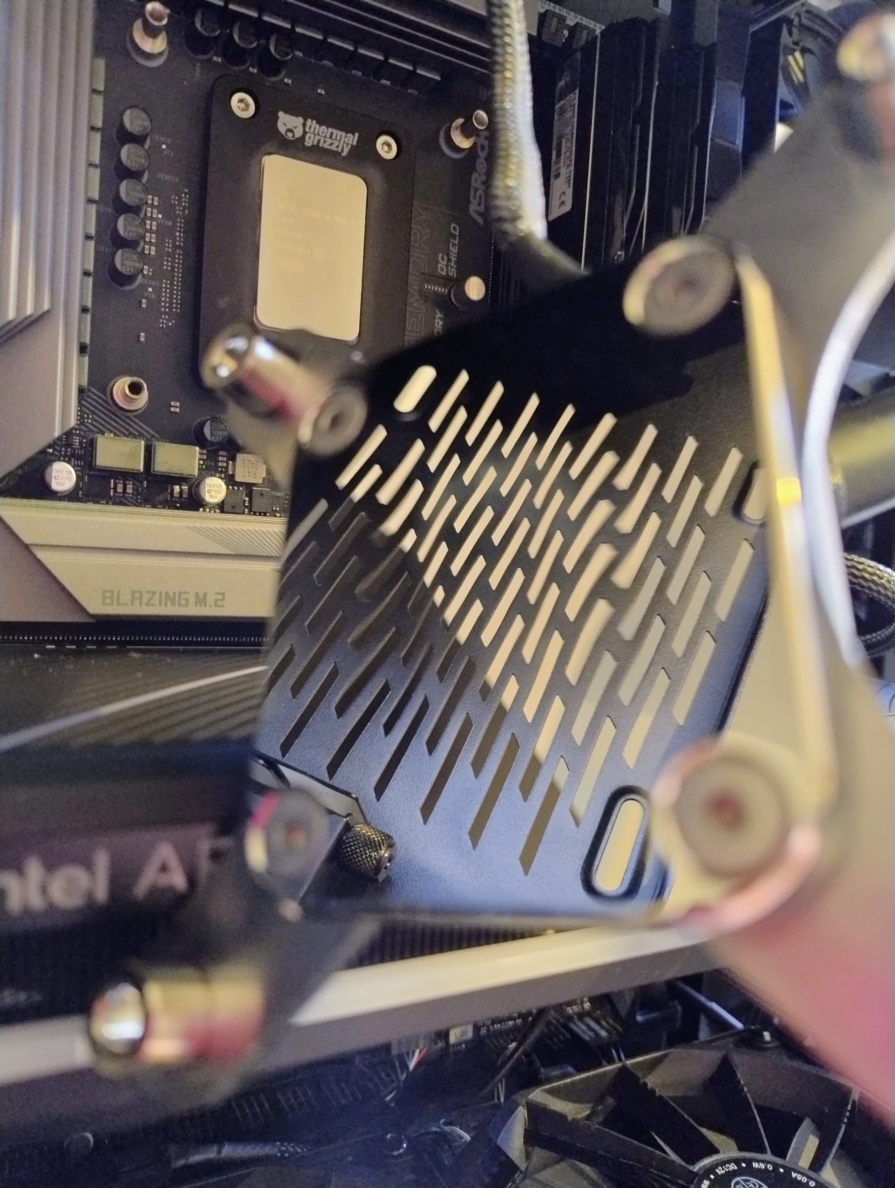

hat jemand eine custom Wasserkühlung für arrowlake am laufen?
ich habe bei mir einen 265k + Aquacomputer cuplex kryos next rgbpx (zen3 edition - ab Werk mit offset mounting) mit einem s1700 kit umgerüstet + thermalgrizzly 1851contact frame + kryosheet als TIM + 360x30+360x45 radiatoren.
ich habe damit ein Delta bei leichter allcore last (cinebench) von ca 15-20 Kelvin vom pcore 0 und pcore 1 auf pcore 6 und pcore 7 (50°c vs 70°c)

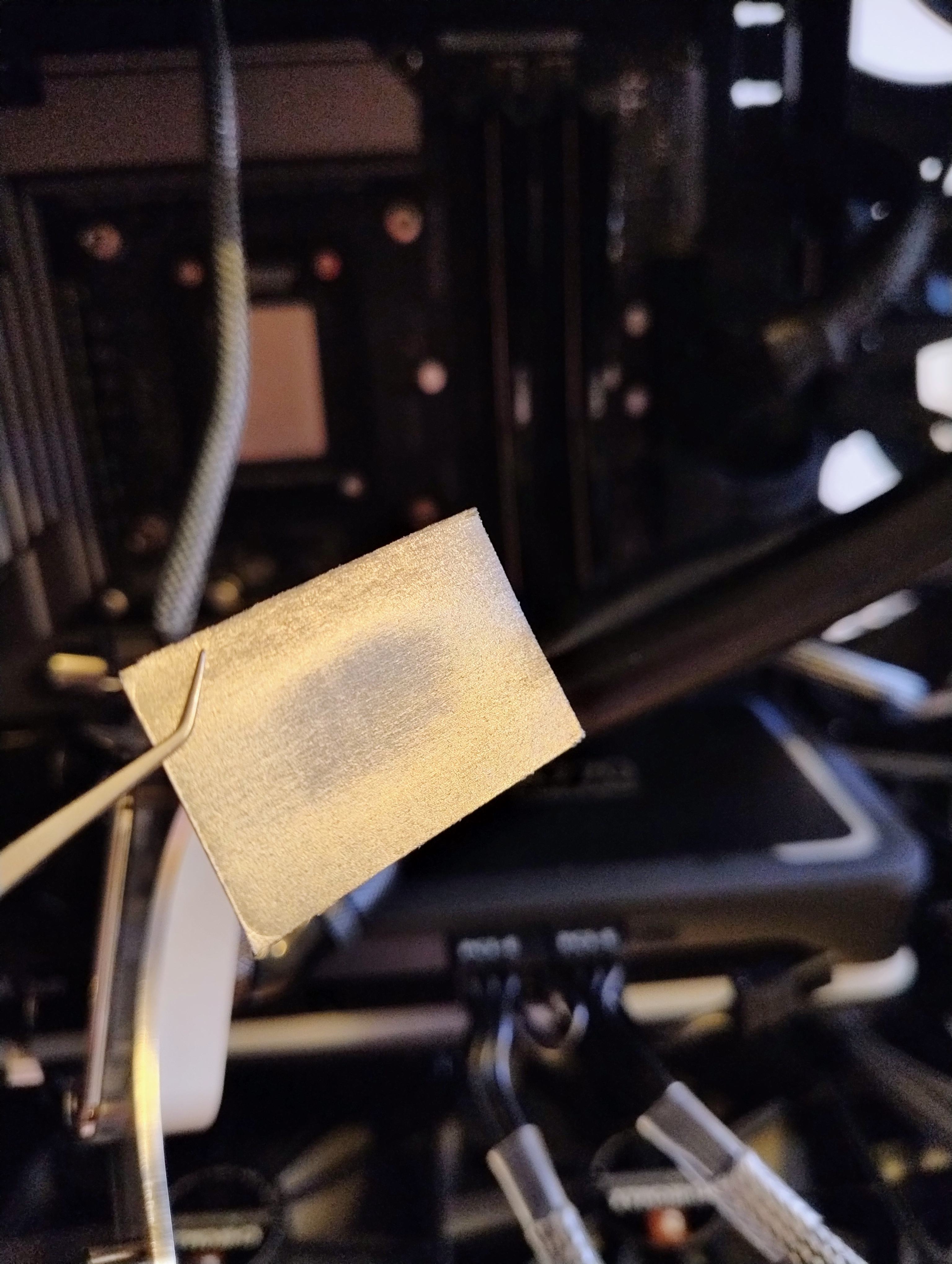

ich habe den Kühler noch mal neu verschraubt und da sah es für mich so aus, als ob der Kühlerboden von dem cuplex kryos konvex ist, weil sich das kryosheet an den Ecken angehoben hat.
dazu kommt noch, dass die Kerne ja nicht ganz in der Mitte der CPU sitzen - eigentlich bräuchte s1851 auch ein offset-mounting - daher war mir irgendwie klar, dass da irgendwo ein Delta sein wird, aber 20 Kelvin kommen mir hier extrem vor.
wie sind die Temperaturen bei euch? weiß jemand, ob der Kühlerboden vom cuplex kryos konvex ist?
will jetzt nicht unbedingt auf Verdacht die vernickelte coldplate planschleifen
Ich nutze den Watercool Heatkiller IV Pro und komme bei ähnlichen Komponenten (2x 420/30er, 2x 240/30er) auf max. 60 °C auf der CPU (bei ~ 32-34 °C Wassertemperatur).

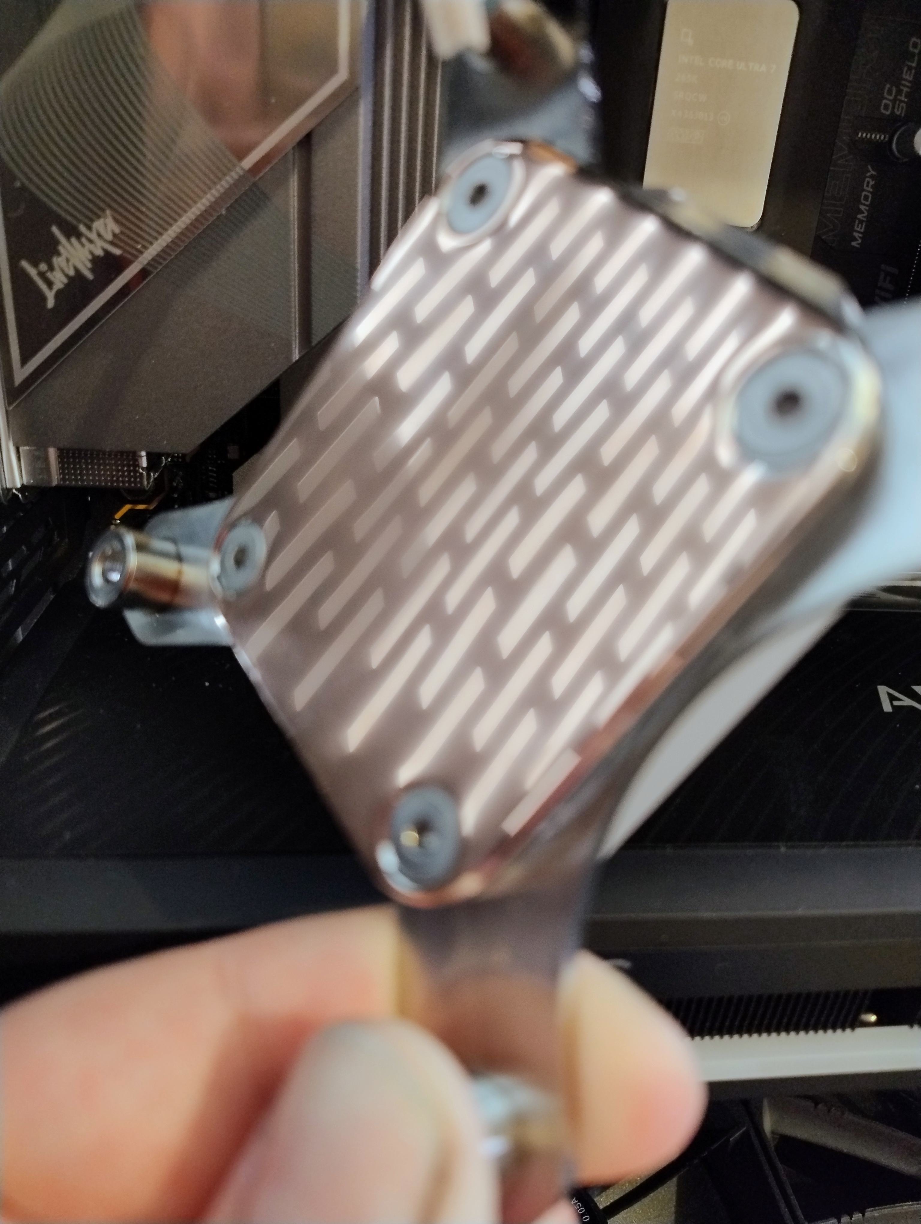

okay also die Befunde sind eindeutig: der cuplex kryos hat einen signifikanten Buckel in der Mitte.
und ich denke ich muss den Kühler um 90° drehen, weil die Finnenstruktur in der Mitte eher breit als hoch ist.
ich probiere jetzt mal mit 90° Rotation, vielleicht hilft das. aber stand jetzt sieht der watercool Heatkiller deutlich besser auf s1851 aus.
ich denke ich Frage auch noch bei Aquacomputer nach, ob die eine 100% flache coldplate haben, bevor ich das runterschleife.
edit: Kühler drehen bringt nichts.
habe ich auch! Aber auf dem Desktop schaut Core Temp schöner aus! -)
  • CoreTemp-1-19-4-x64.zip

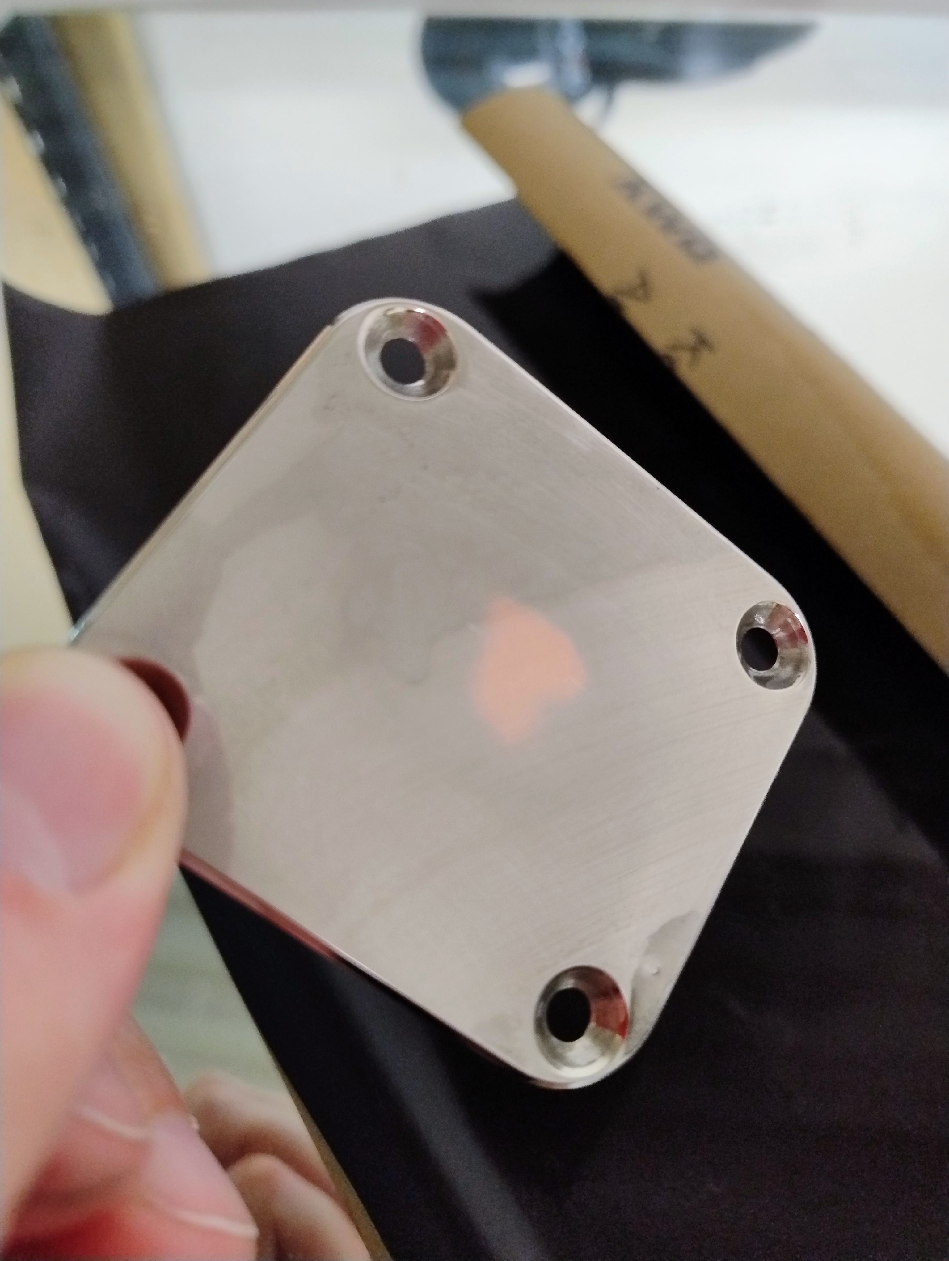

also hab jetzt das moped einfach direkt runtergeschliffen.
der Hügel in der Mitte war sehr ausgeprägt und eine Seite war auch noch ein tal ... sah nicht nach dem aus, was man von Aquacomputer erwarten würde.
aber 2 Stunden später und 2cm weniger Finger war das Teil mehr oder weniger flach, wobei ich schon Angst hatte, dass ich gleich zur anderen Seite durchbreche. der Boden ist wirklich dünn bei dem kühler - vermutlich kommt da auch die nicht so optimale Oberfläche her.
Temperaturdelta zwischen kühlstem und heißestem kern ist jetzt ca 10 Kelvin, das sieht in Ordnung aus.

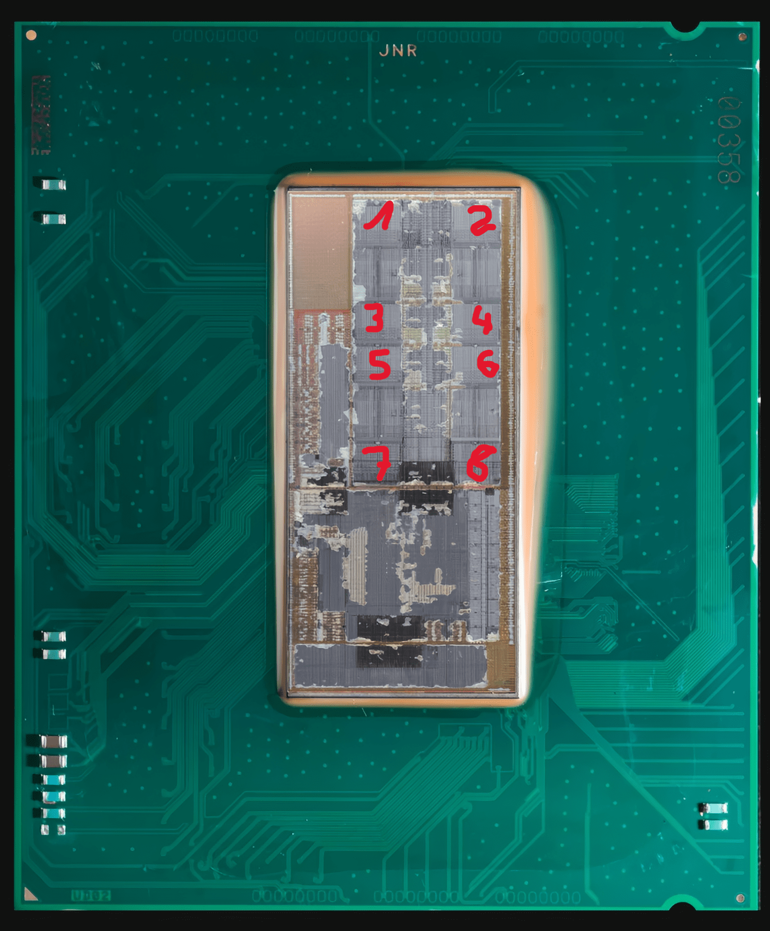

Frage in die Runde, hat jemand schon mal irgendwo gesehen, in einem Artikel oder sonst wo, wie die P-Cores auf dem Die angeordnet sind, siehe Bild, kann das so sein, dass links oben 1 ist usw. - oder ist die Anordnung evtl. ganz anders?
@Piston975
So, mein neues MSI Board ( inkl. neustem Bios 0x116) ist verbaut...​
Die Ernüchterung kam sehr schnell...;-((
Meine Settings vom Asrock Board konnte ich soweit nachproduzieren, aber ich komme auch mit dem MSI Brett nicht wirklich höher.
Habe wie beim Asrock Board diverse Cold Boot Bugs ( kein Boot nach herunterfahren möglich, auch bei nicht OC, bei reset läuft alles ), glaube es liegt am Speicher oder den CPU Mem Controller.
Die Plattform ist wirklich Buggy, und nervt mich jetzt ein wenig.
Werde mir wohl ein 265K kaufen, wenn ich so Gott will mein neues Asrock Brett wiederhabe, dann verkauf ich mein 245k inkl. Brett wieder,und hoffe, dass der 265K ein wenig besser läuft, der CUDIMM Speicher ist sowas von überteuert, dass ich es mit einer neuen CPU versuche...
Keine 10 Sekunden in google.
Schau mal selber noch mal. Gibt da schöne Möglichkeiten das Bild auch zu verändern. Vielleicht bringt es dich weiter.
^^^Jau, das Bild hilft aber nicht, kenne ich auch, habe mich schon blöd gegoogelt, ich möchte ja wissen, welcher der P-Cores genau der 1,2,3,4,5,6,7 und 8te ist, wo die sitzen bzw. welche das sind auf dem Bild, das war schon klar, aber danke.

Ach so, dann hab ich dich missverstanden. Naja das wird wahrscheinlich nur intel genau wissen.
Würde aber 1 und 2 und 6 und 7 wahrscheinlich eher andersherum vermuten.
Eventuell geben die latenzmessungen der einzelnen cores Aufschluss darüber. Hab es mir nie so genau angeschaut.
