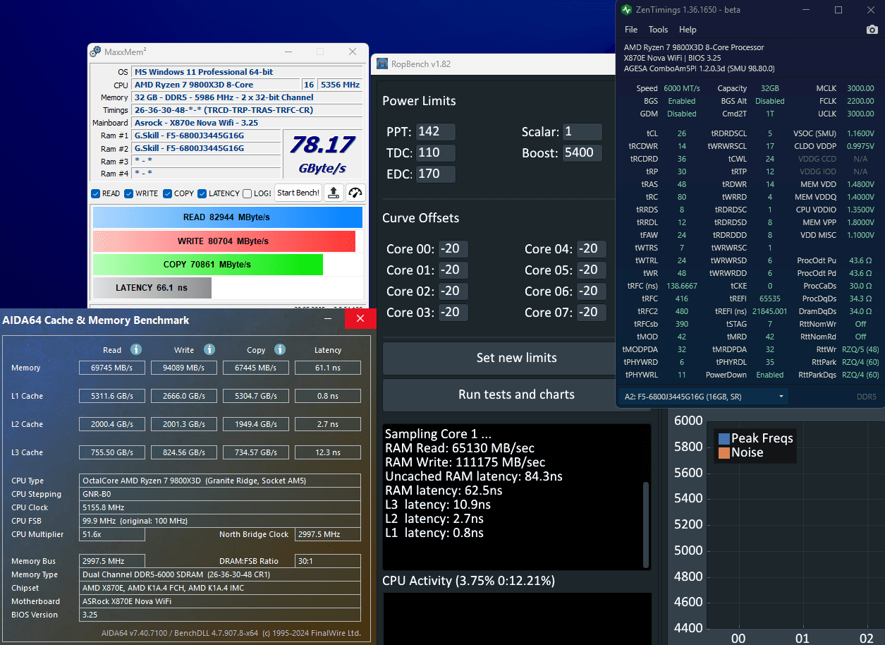

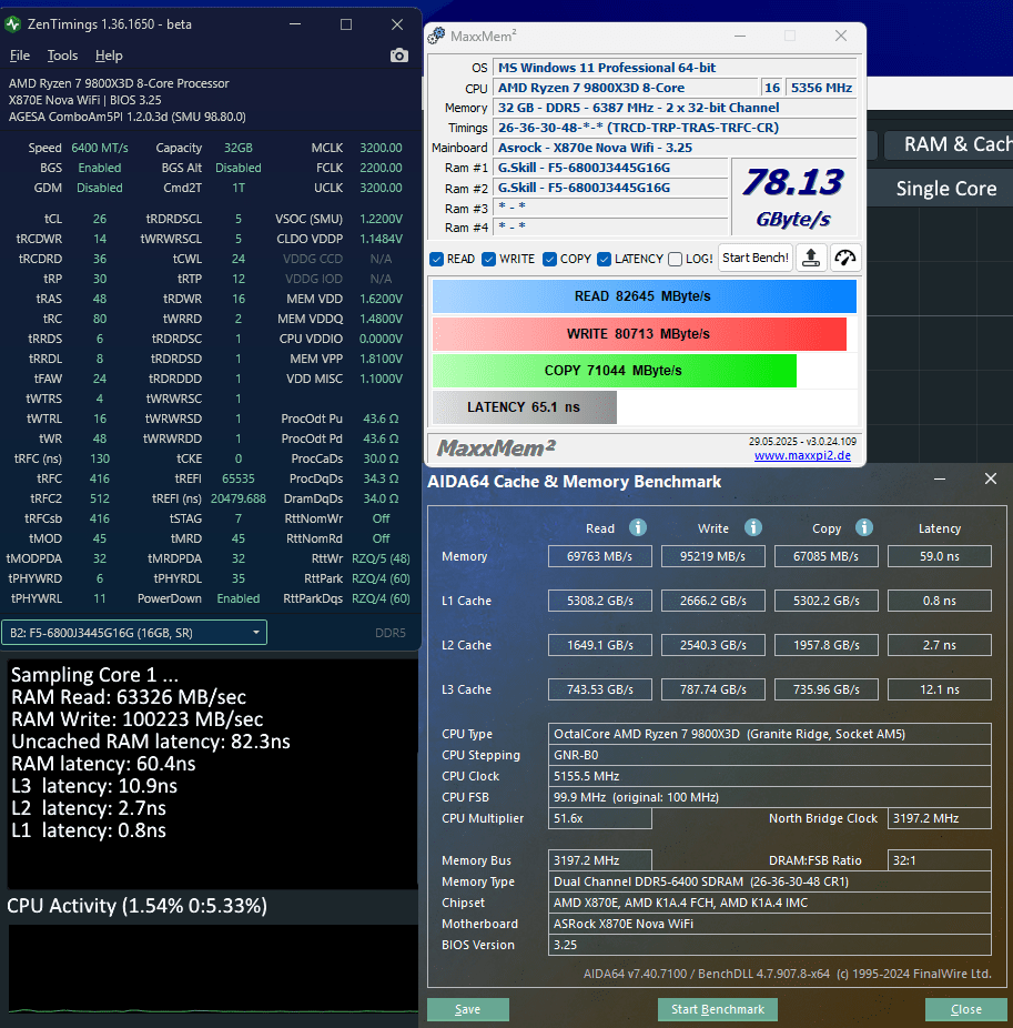

@iLLuminatusANG dann nimmst du uckl=memclk , das wären bei Memory Clock dann 3000 für uclk (bei Double data rate dann 6000er Bandbreite). Den screen habe ich dann doch noch beigepackt (von meinen 6400er) :bigok:
Bei meinen 8000er würde der 4000 nie packen(uclk=memclk) daher ja der Divisor 2, den das Board auch im Auto (bei 8000er) nehmen würde , Bei dem Fabric habe ich mal bis 2166 rumgespielt daher die Frequenzliste.

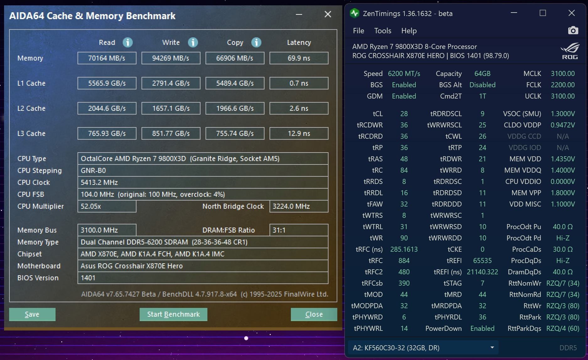

super pi 32m stabil sieht nun so aus:
aida
average aus 2
read 63838
write 91435
copy 78674
latency 57.7
VDDIO: 1.330 V
VDD: 1.330 V
VDDQ: 1.240 V
VPP: 1.800 V
SoC/Uncore: 1.260 V
VDDP: 1.050 V
mit Soc/Uncore: 1.250 V hatte ich bisher probleme.
alle settings richtig? 🤗

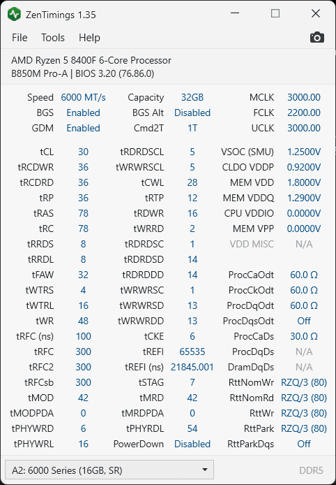

btw., bin durch.
rennt mit
VDDIO: 1.290 V
VDD: 1.290 V
VDDQ: 1.230 V
SoC: 1.250 V
VDDP: 0.920 V
FCLK auf 2200
PBO+200 75°C CO -40mV schön kühl, gutes blech der 8400f :-)
danke nochmal an alle helferlein (y)

Das ist nicht stabil. Warum lädst du nicht einfach EXPO und passt nur die SOC Spannung an? tRFC =100ns ist mit A-Die gar nicht möglich.

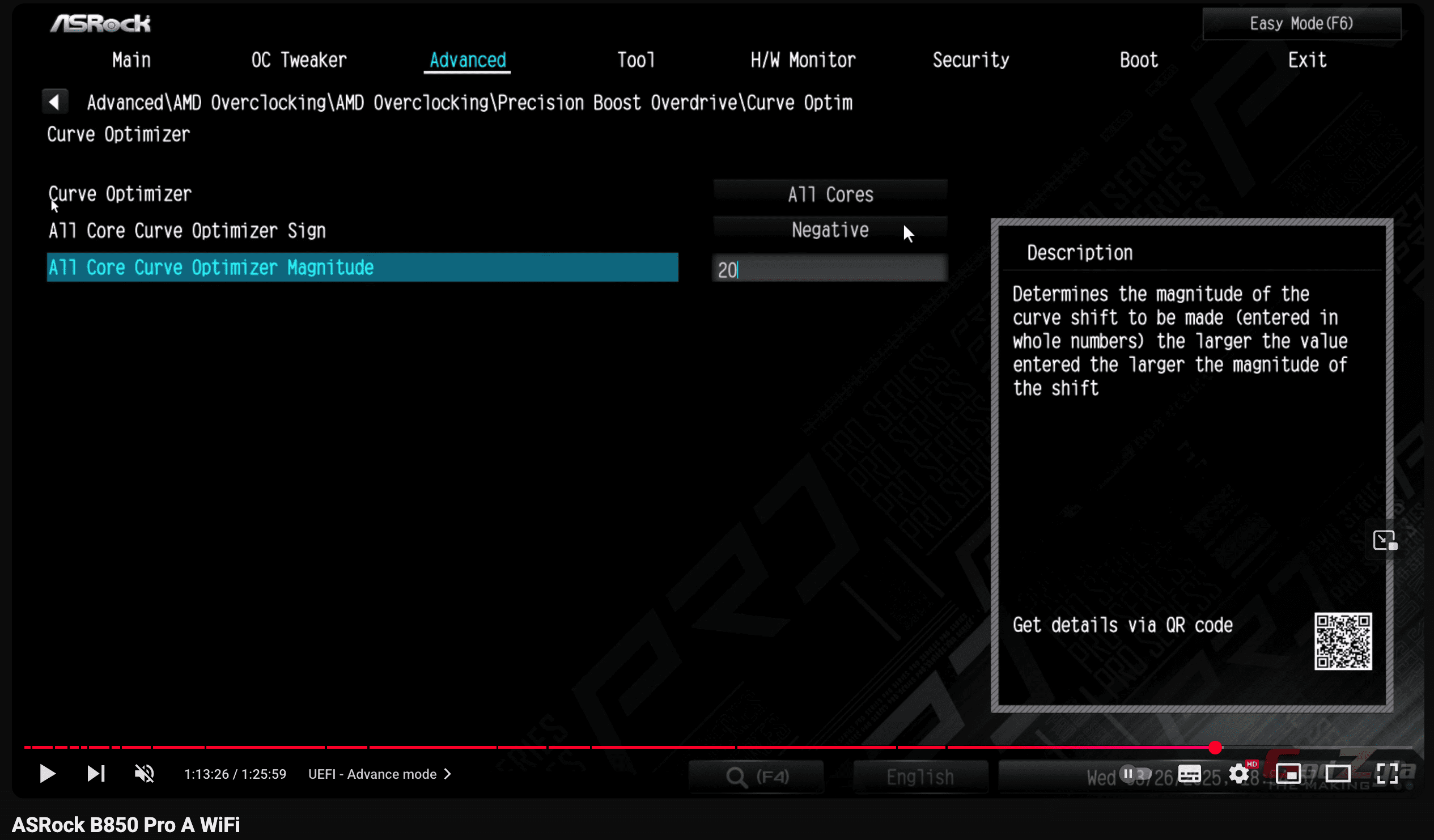

Beim Asrock kann man in einem sepperaten menu tjmax und CO 20,30,40 mv setzen.
Ah, so ein Preset-Mist für faule Menschen, verstehe.
Ja, darauf achte ich nicht.
Gibt es dann bestimmt auch bei anderen Herstellern.
PS: Das Wort heißt übrigens "sePArat", nicht "sepPErat".
So viel Zeit muss sein ;-)
Der unbedachte geht beim CO dann auch von mv aus und schon hat man den salat. Die Hersteller hätten einfach den CO so belassen sollen und keine mv in anderen Menus ins spiel bringen sollen.

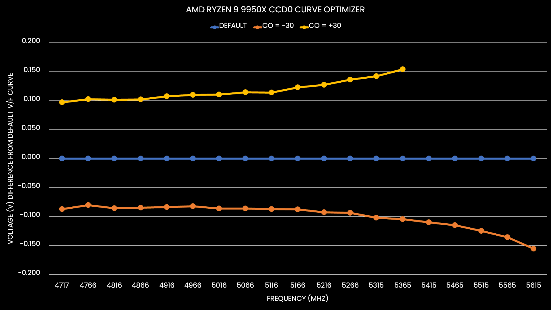

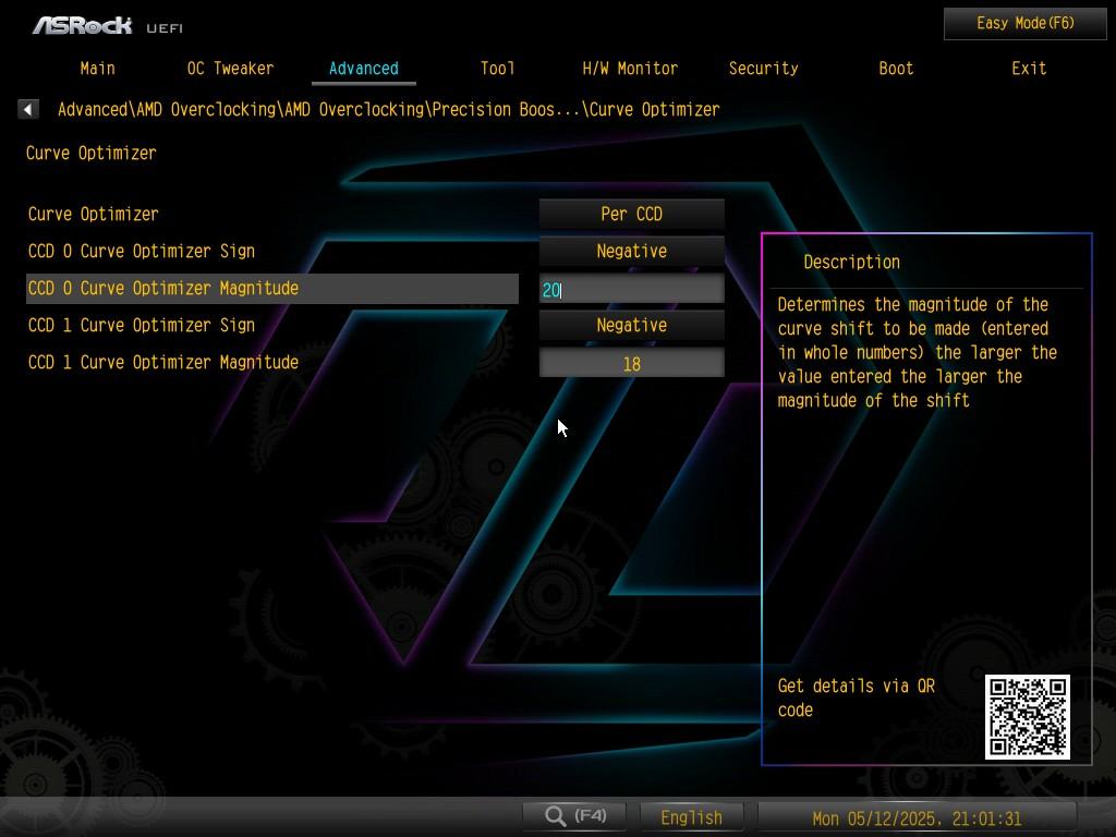

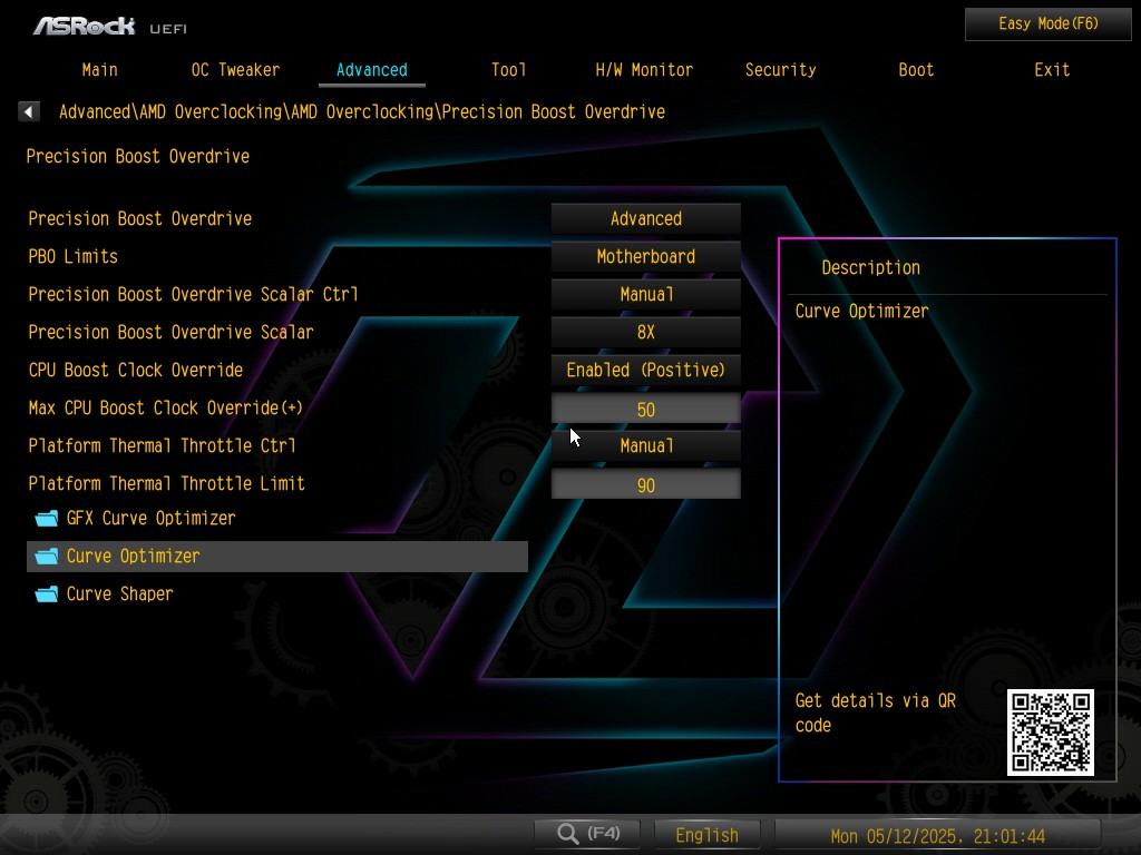

-40 ist nicht 40mV. 40mV sind 8 Voltage Steps also -8 CO
Dem Bären bin ich dann wohl auch aufgesessen, aber kapieren tue ich das immer noch nicht.
PBO -30 "mV" im Asrock Preset ist nicht stabil bei mir, PBO im AMD Menu per CCD wie gezeigt hingegen schon (+FSB 101,25)
