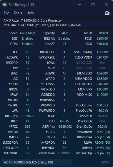

Ja in den synthetischen Benchmarks mit 12-14 war es generell etwas besser, inGame Benchmark je nachdem im Schnitt aber in den AVG schlechter. Die Low der FPS würde ich als ca. gleich bezeichnen.tRCDWR auf 20 stellen, das bringt etwas mehr Leistung ohne Nachteile. Drunter ist je nach Benchmark/Spiel schlechter oder besser.
Mit Benchmate 7-zip lässt sich die tRCDWR Performance gut ablesen.
Mit tRCDWR 8 hat Karhu z.b 1MB/s mehr, aber mit Benchmate 7-zip schmiert die Leistung ab. Spiele haben auch eher abgenommen.
@mynx
2 Dinge es kann sein das tRRDL evtl. auf 8 besser ist ansich ist es bei mir ziemlich egal ob 7 oder 8.
tRCDWR auf 12 oder 14 wie du es gleich bei mir siehst bin ich mir aktuell noch nicht sicher ob es besser oder schlechter oder gleich ist,
das muss ich noch etwas intensiver testen. Der Rest von dem was du auf dem Bild hier siehst ist das was von der Performance her am besten ist.
Das sollte dein Bin packen

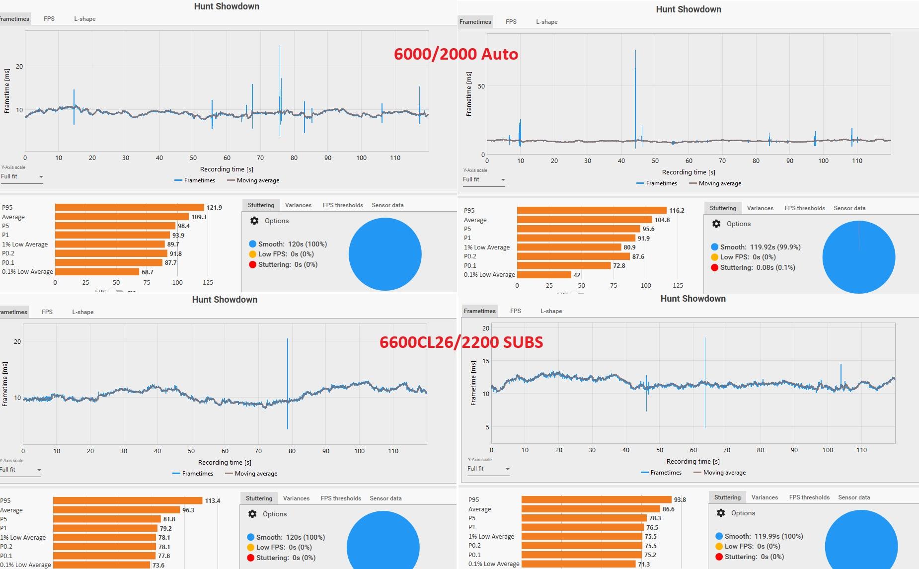

Den meisten Vorteil vom RamOC hast du in den Nachlade Prozessen, die FPS Einbrüche minimierst du dadurch wirklich extrem.
In dem Beispiel sind das immer unterschiedliche Maps, guck einfach auf die ms der Spike´s RamOC vs. Auto.
Sprich du rennst über die Map und er muss dann Texturen nachschieben und genau da könnte es zu Microruckler kommen und die reduzierst du richtig massiv.

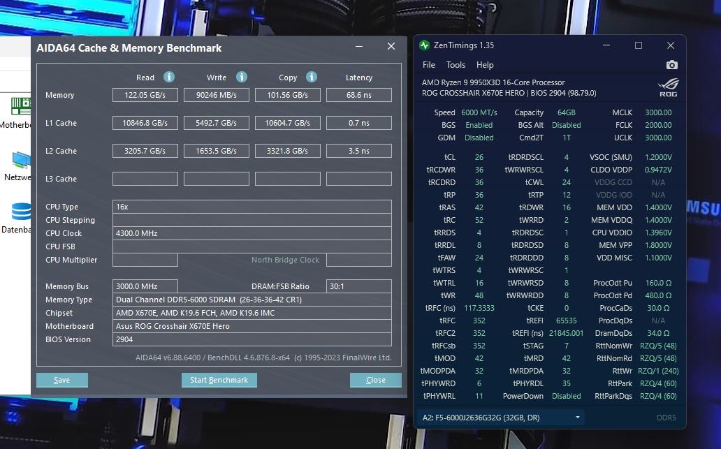

Kleiner Nachtrag:Abermals Vielen Dank. Also wie von dir vorhergesagt bootet das System erstmal ohne Probleme und AIDA läuft durch. Das ist schon wirklich überirdisch, was die Teile da so hinlatzen.
