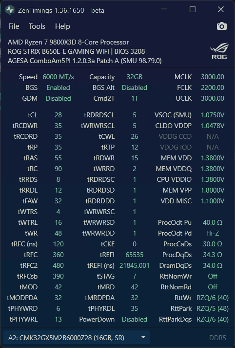

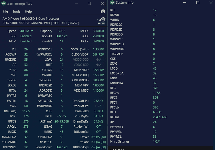

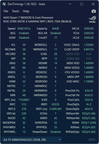

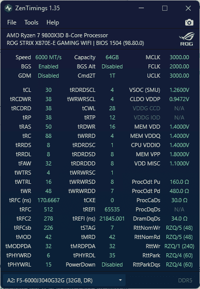

Sieht gut ausKann man das so lassen was ungerade timings angeht?
Ich nutze folgende Profile mit meinem Billo-Kit:Ich hab die Timings jetzt ohne großes wissen mal von wem anders eingesetz, das war 26-36-36-36-96
Glaub nicht. Hatte schon Profile mit 0 als Wert gesehen.Macht tRAS überhaupt irgendwas bei AM5?
Sieht soweit gut aus tRCDWR niedriger zu setzen bringt bei M-DIE was bei A-Die hab ich keinen positiven Effekt bemerkt.tRAS und tRC kannst du glaub noch etwas niedriger.So, komm ich auch nochmal zum spielen mit meinem Rechner...

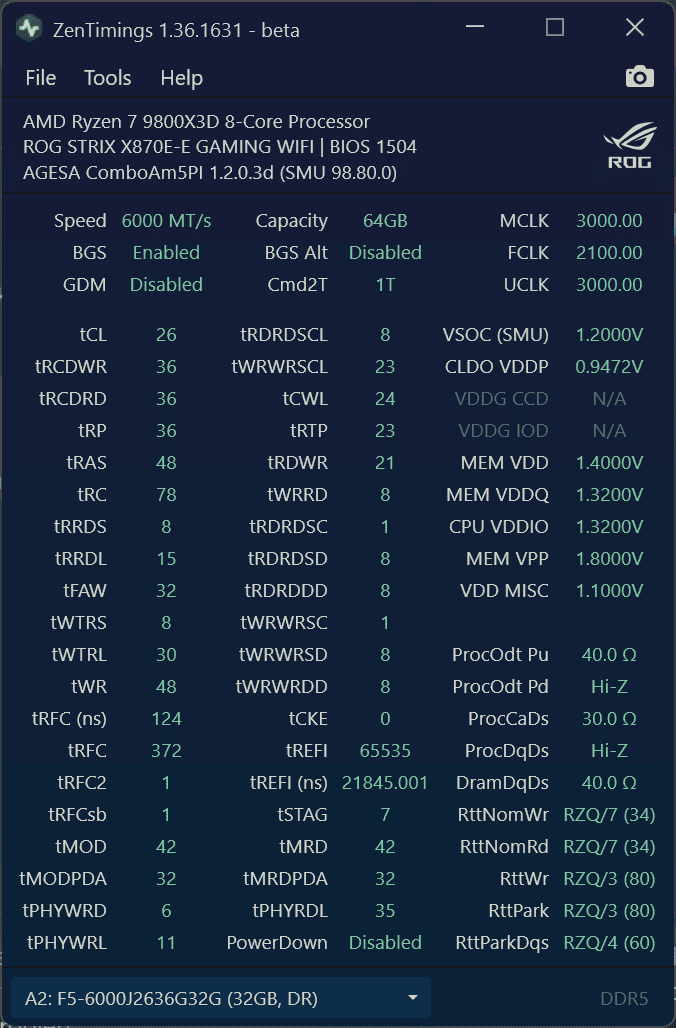

Was genau kann ich jetzt noch machen, bevor ich die Spannungen runternehme? 1/2/0 Nitro will nicht und ich bin gerade dabei die Primären tRCDWR, tRCDRD und tRP auszuloten, wobei tRCDRD wohl nicht tiefer geht. Muss ich da irgendwas beachten, oder einfach Karhu an und eine Nacht drüber schlafen? Ich hab die Timings jetzt ohne großes wissen mal von wem anders eingesetz, das war 26-36-36-36-96. Macht tRAS überhaupt irgendwas bei AM5? Buildzoid hatte da doch mal ein Video zu.
Warum eine Spannung senken, die kaum einen Einfluss auf Verbrauch, Wärmeentwicklung, etc. hat? Das es auch mit 1,7V oder sogar 1,6V funktionieren kann, mag sein, macht aber keinen Unterschied die Spannung einfach auf Auto zu belassen.aus welchem grund soll die vpp-spannung 1.800 V nicht abgesenkt werden?
...jetzt mal außer: "die soll nicht angerührt werden", "ist für ram oc nicht erforderlich" oder "ist ddr5 standard"
Wie von Phoenix schon gesagt, RAS, RC, anpassen. RDS,L & FAW 6-8-24 oder 6-6-24So, komm ich auch nochmal zum spielen mit meinem Rechner...

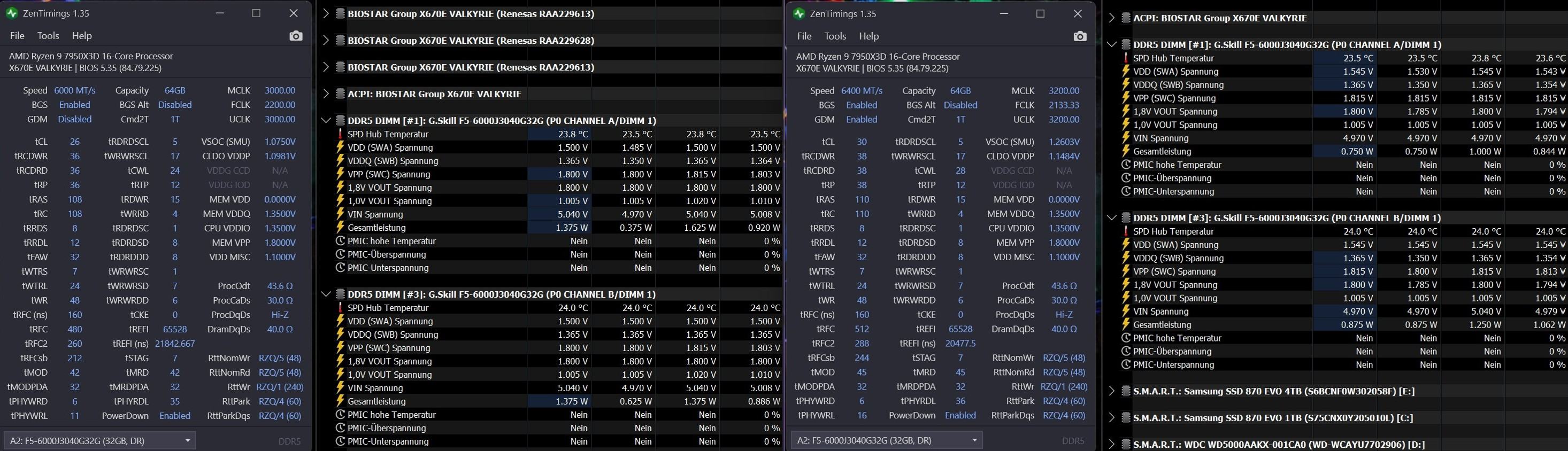

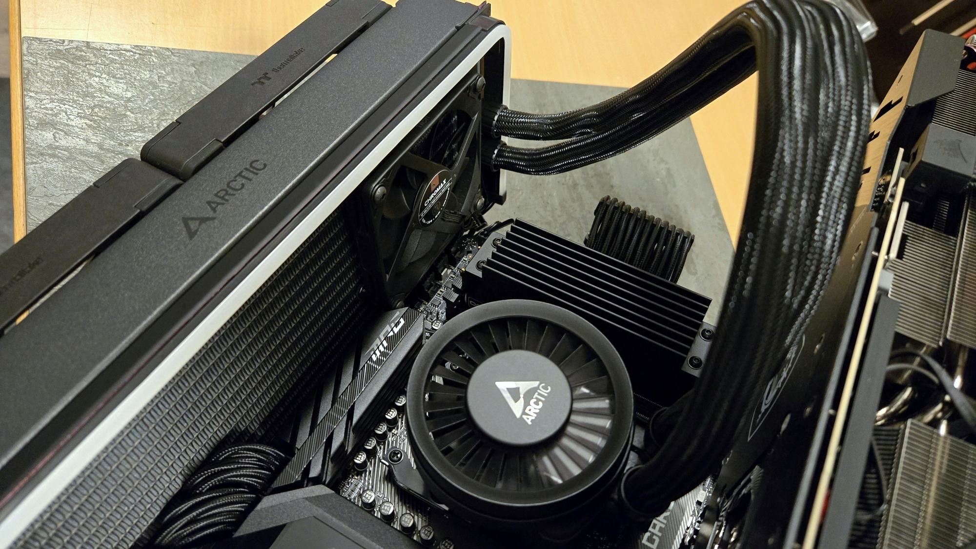

Die Heatsinks auf Rams sind mittlerweile nur noch Optik.Wie ist das mit RAM Temperatur? Ich hatte keine Lust auf Wasserkühlung, aber einen Lüfter schräg daran montiert. Karhu hatte 45°C nach 2h, im Gamingbetrig komm ich so auf 35°C. Aber wann kann es zu Problemen kommen?
Kommt nur dann zu Problemen, wenn die Spannung zu hoch ist. Alles unter 1,45V sollte 50°C ohne Kühler verkraftenWie ist das mit RAM Temperatur? Ich hatte keine Lust auf Wasserkühlung, aber einen Lüfter schräg daran montiert. Karhu hatte 45°C nach 2h, im Gamingbetrig komm ich so auf 35°C. Aber wann kann es zu Problemen kommen?
Du misst ja die Temp im SPD Hub und runterregeln tut der im PMIC. Die Temp der IC´s hast du in dem Sinne überhaupt nicht.Wie ist das mit RAM Temperatur? Ich hatte keine Lust auf Wasserkühlung, aber einen Lüfter schräg daran montiert. Karhu hatte 45°C nach 2h, im Gamingbetrig komm ich so auf 35°C. Aber wann kann es zu Problemen kommen?
Davon ab, dass die originalen Heatsinks kaum was bringen, ist ein weiteres Problem die Temperaturmessung selbst. Die RAM-Temperatur wird gemessen als "SPD Hub Temperature", heißt, dass die Temperatur nicht von den Speicherchips genommen wird, sondern in der Mitte vom PMIC-Bereich. Die Speicherchips sind demnach deutlich heißer, insbesondere bei Stresstests.Wie ist das mit RAM Temperatur?

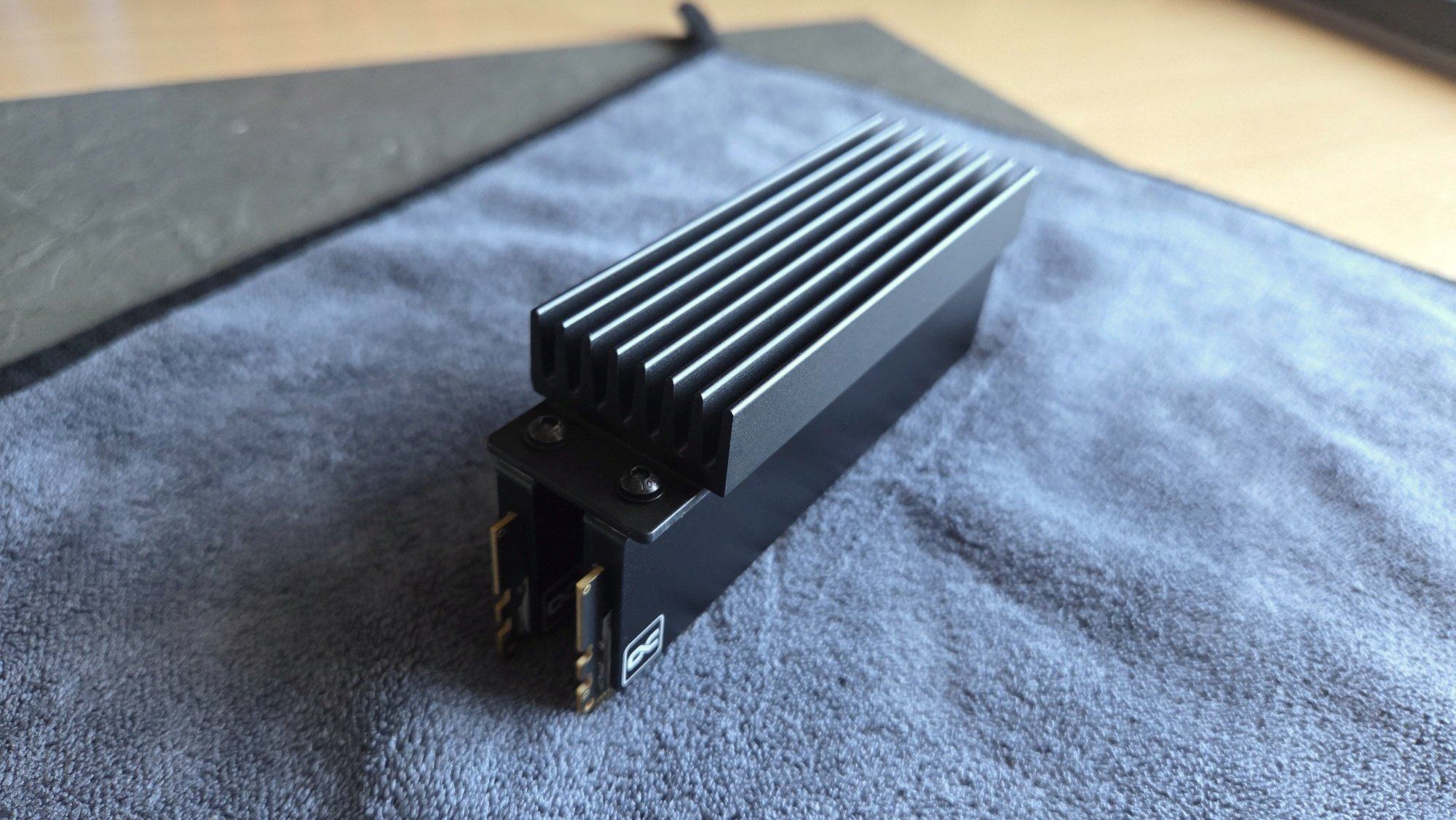

Man kann auch mit Luft ordentlich kühlen. Aftermarket Heatsinks + gescheites Putty zwischen:Ich hatte keine Lust auf Wasserkühlung,

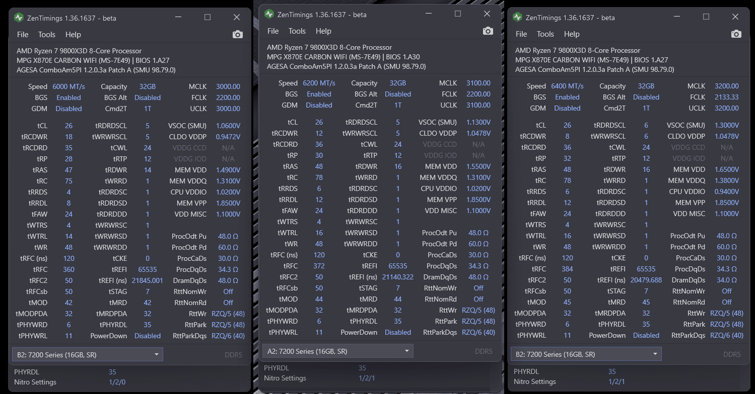

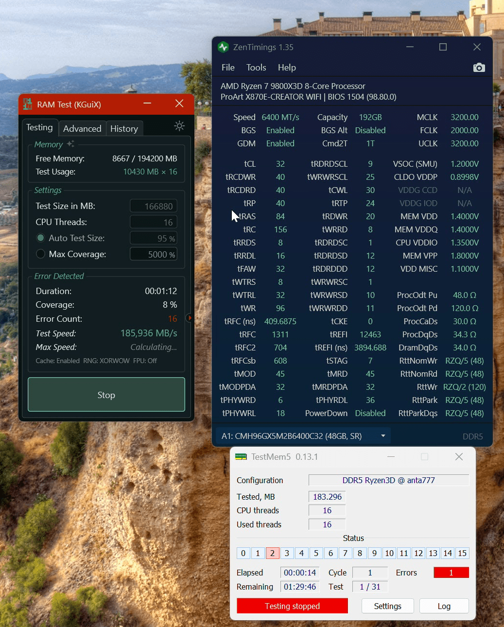

Wie viel Spannung bei 6400 C26?Hallo,
als jahrelanger stiller Mitleser, hätte ich jetzt ein paar Fragen zum RAM OC (Habe diesen Thread hier fast komplett durchgelesen, wo Zeit war...)
Ich hab ein x670e Valkyrie (Biostar) und ein 7950X3D, den Ram habe ich schon gut auf CL26 6000Mhz FCLK2200 "stable" herunter bekommen (über 52 Zyklen 1usmus und über 19 Zyklen Anta Extreme)
Jedoch scheitere ich an 6200 bzw 6400Mhz, mit GDM komme ich über 9 Zyklen 1usmus aber bekomme dann Error 15 und ohne GDM wirds ganz wild.
Neuste Bios ist auf dem Board.
Ram = Gskill F5-6000J3040G32GX2-TZ5NR (leider M-Die erwischt...)
(probiere schon mehrere Tage herum, leider ist das Cheat-Sheet von Veii nicht immer so ganz eindeutig)
Ram ist übrigens wassergekühlt.
Habt ihr tipps?
Ist im Screenshot zu sehen, 1.55V VDD bei cl30...Wie viel Spannung bei 6400 C26?
Ja dein Ram ist das Problem.Ich hab das Gefühl der Ram möchte einfach nicht höher.
