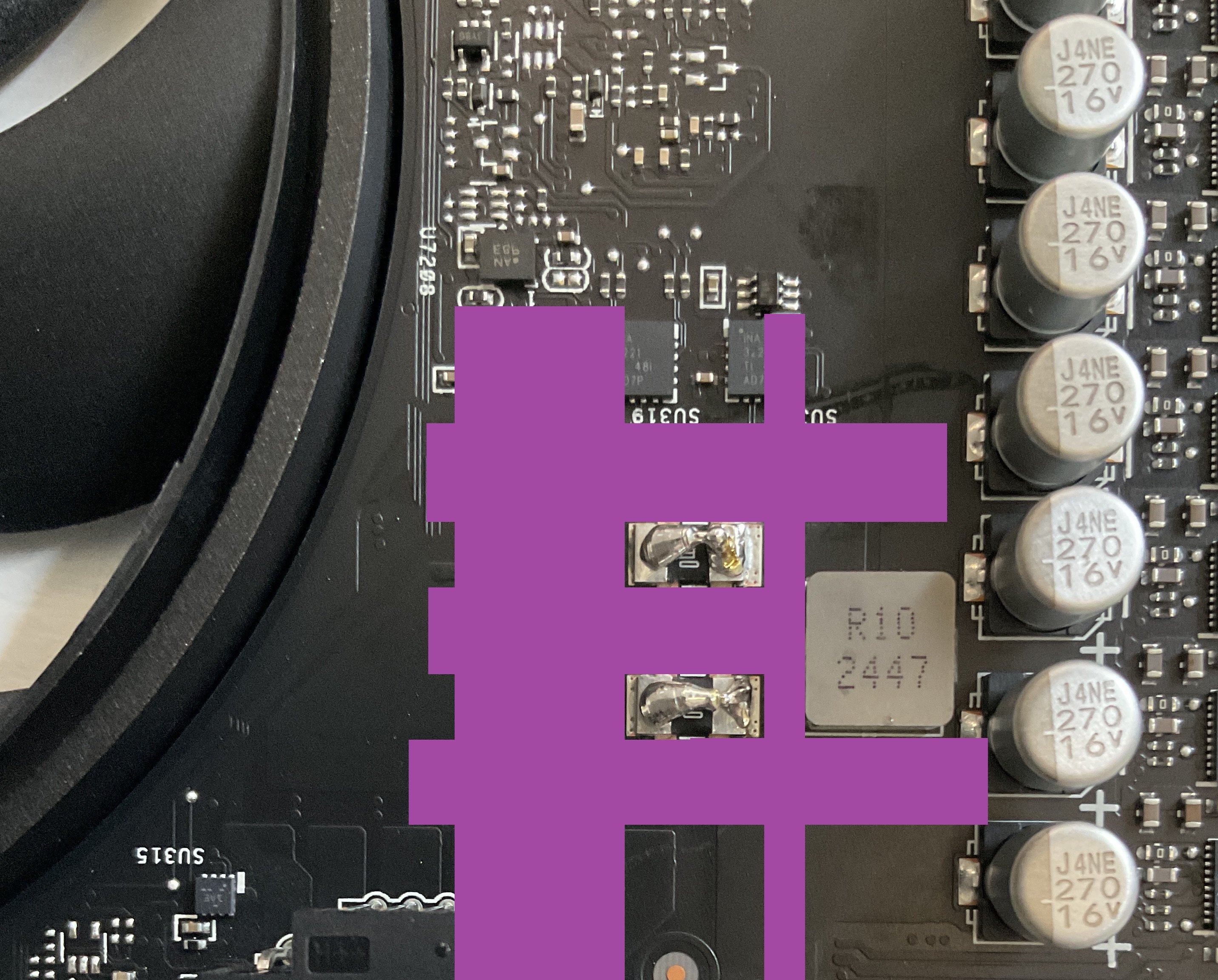

Nutze die Lötpads, der Shunts KOMPLETT. Die "Lötbrücke" sollte schon fett sein
Und nochmal zur Erinnerung (WICHTIG!!!)
Je mehr Arbeitsschritte (Karte mehrmals zerlegen), desto eher schleichen sich Fehler ein

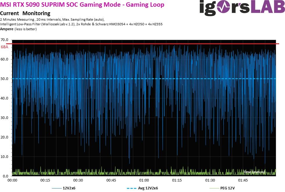

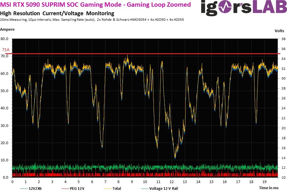

@s.nase
Laut der Grafik sind das 20ms und keine 20µs ;)
Die durchschnittliche Dauerbelastung ermittelt man eher mit "längeren" 20ms Intervall in einem längeren Messzeitraum, um die Ergebnisse mit der Grafikkarten internen Messmetode(Powerlimit Erfassung) vergleichbar zu machen. Maximale PeakStromImpulse werden mit möglichst kurzen Intervallen(20µs) ermittelt, um möglichst exakte(unverfälschte, nicht gerundete) PeakWerte zu erhalten.
Die Auswirkungen von unterschiedlich langen Messinterval kannst du hier sehen.
Mit 20ms MessIntervall sind die ermittelt Werte weniger exakt,... scheinbar nur 68A hohe MaximalStromPeaks.
Mit kürzerem 20µs MessIntervall sind bei gleichem Belastung die maximalen Peaks näher an der Realität...71A
Muss noch reinigen, was meinen die Profis?
Wenn du unsicher mit dem Lötkolben bist, oder nicht viel Abstand zu anderen Komponenten vorhanden ist, klebst du am besten die umgebenden Stellen auf der Leiterplatte mit CaptonTape(wärmefestes Klebeband) ringsum mit mehreren "schmalen" STreifen ab. Damit das KLebeband vernünftig auf der Leiterplatte klebt, sollte man die LeiterplattenFlächen vorher mit Alkohol säubern, und das Klebeband mit einem Radiergummi gut auf der Leiterplatte andrücken. Dann wärmst du die Leiterplatte um die Shunts herum mit einem Föhn auf etwa 60° auf. Den Lüfter würde ich auf jeden Fall vorher ausbauen, damit er beim Aufwärmen der Leiterplatte keinen Schaden nimmt.
Dann verzinnst du erstmal alle vier Enden der beiden Shunts einzeln mit deinen frischen (am besten bleihaltigem) LötZinn. So das nicht nur die kompletten ShuntEnden neu verzinnt sind, sondern auch die zugänglichen Stelle der Lötinseln auf der Leiterplatte unter den Shunts. Dann legt man sich am besten ein kurzes verzinntes Stück Entlötlitze auf den Shunt, und erwärmst es erneut gründlich mit dem Lötkolben(60W+) Zur Not tut es auch ein kurzes Stück MassivKupferdraht, was du vorher etwas platt gedrückt(geklopft) und verzinnt hast. Dann "rollt" das kurze Stück Draht auch nicht mehr so schnell von dem Shunt runter. Geduld beim Erwärmen der Lötstellen ist wichtig, weil die massive Grafikkartenleiterplatte die Wärme des Lötkolbens sehr schnell ableitet. Mit einem großen Lötkolben, mit möglichst großer und gut durchgewärmter Lötspitze geht das deutlich einfacher(schneller). Jedes Mal bevor du die Lötspitze wieder von der Lötstelle abhebst, drückst du am besten mit einem Zahnstocher oder einer Nadel auf den Shunt oder die Drahtbrücke, damit sich der Shunt oder die Drahtbrücke nicht von der Leiterplatte abhebt, bevor das Lötzinn ausreichend abgekühlt ist.

Ich hab mir Kapton Band gekauf bis 700°C, und ein gescheites Flussmittel (ERSA Flussmittelcreme FMKANC 32 5 ml Kartusche, 0FMKANC32-005)
, hatte vorher keins benutzt, dass war wohl der größte Fehler.

Warum nimmt man irgendwelche Stifte und malt über die Shunts etc oder Trägt was oben drauf anstatt einfach die 2 shunt runter zu löten und man lötet ganz einfach shunts drauf die eben 900-1000W ermöglichen ? Das dauert doch nur 5-10min und man ist fertig oder verstehe ich das falsch?
Rein theoretisch brauchst du daran nichts zu verändern, man muss nur etwas Geduld haben bis sie alle i²c Adressen raus haben.
