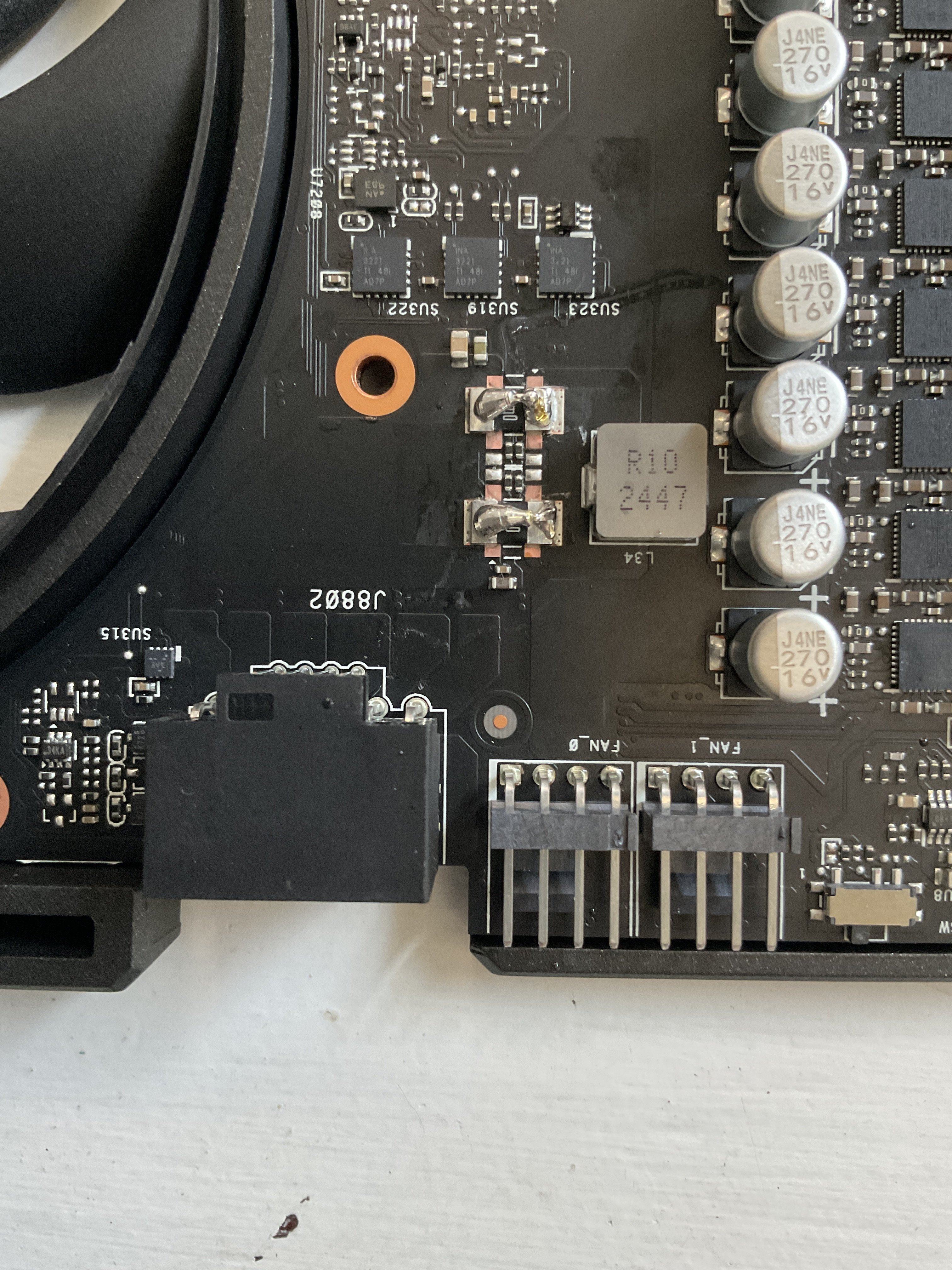

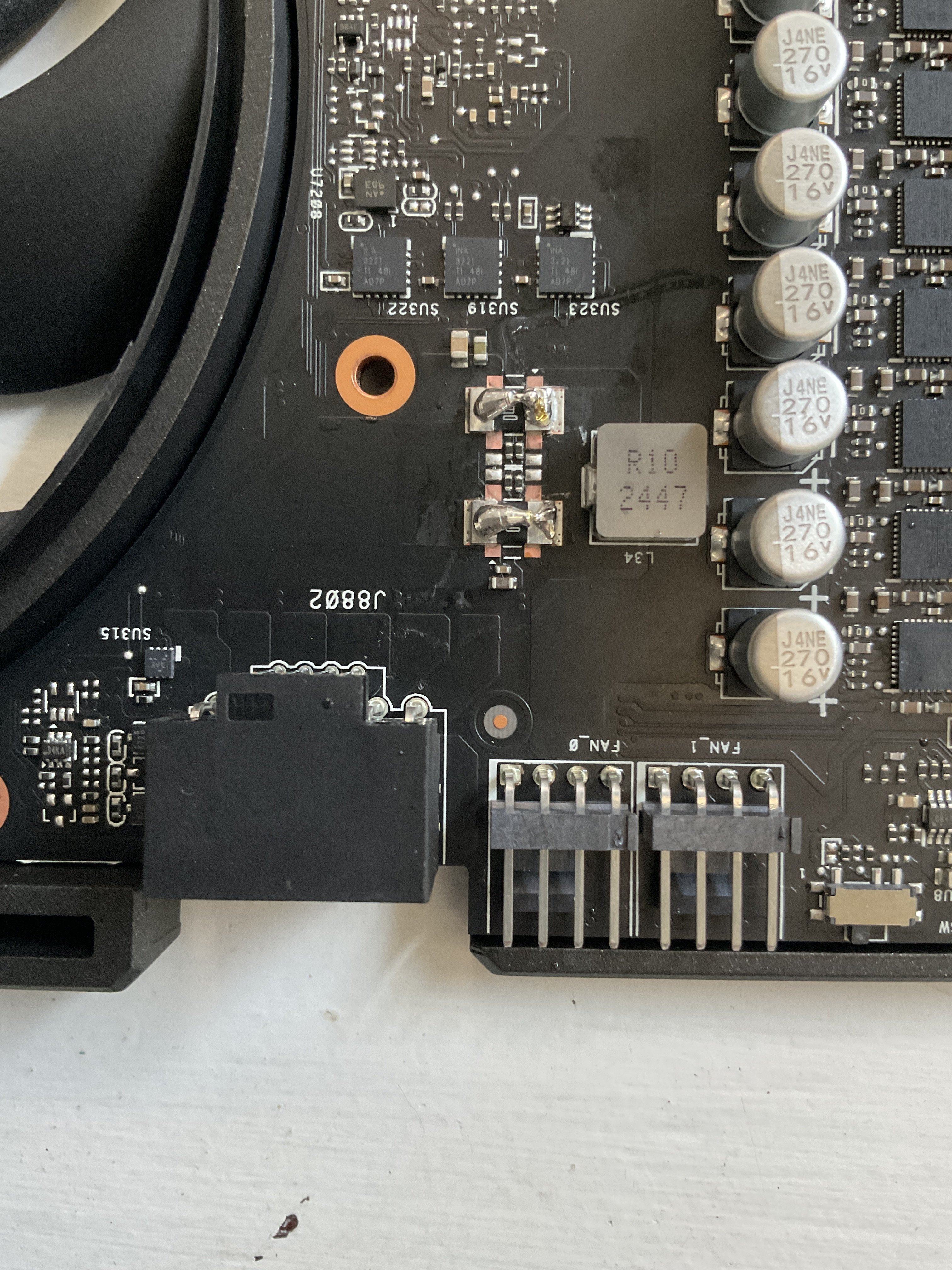

Muss noch reinigen, was meinen die Profis?
Verdammt schlecht, jetzt hole mal Opas Brateisen für die Dachrinnen raus.
Das Zeug muss fließen, die Platinen saugen die Hitze nur so weg, da muss man halt schneller sein und viel Flussmittel, aber kein Lötwasser^^
Erstmal würd ich schauen, dass da ne vollflächige Trägerschicht auf den Shunts drauf ist.
Also nicht so auf nen paar mm nen Punkt hingelötet, sondern ordentlich mitn Lötkolben draufhalten und schauen, dass die ganze Fläche des Shunts das Zinn angenommen hat.
Hier hilft Flussmittel sehr viel.
Damit eliminierst du (zum Teil) schon mal das Problem, dass das Zinn nur aufgeklebt ist.
Danach kannst du dich ums Brückenbauen kümmern. Es dürfte aber recht schwer sein, die große Distanz mit Flussmittel überbrücken zu können, da Flussmittel genau solche Brücken
eigentlich unterbindet.
Ich glaube ich würde an der Stelle eine Dünne Ader aus einem Kuperkabel nehmen (und drüber legen), damit das Lötzinn was zum "klettern" hat, dann sollte das mit dem Flussmittel auch funktionieren.
Danach ordentlich Hitze reinbringen, dass man einigermaßen viel Lot zum Schmilzen bringt, um Lufteinschlüsse etc. zu vermeiden und um den Übergangswiderstand weiter abzusenken.
Die Scheiße muss glänzen am Ende :fresse:
Ich denke es gibt viele Möglichkeiten wie man es machen kann. So würde ich es wohl machen, wenn ich es (nochmal) machen würde.

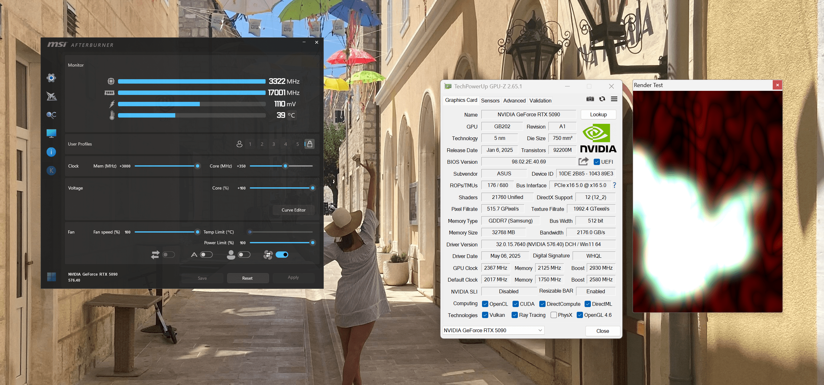

😂😂😂, hat nix gebracht. 580watt 100%
Der Strom geht immer den geringsten Widerstand :d
So ein Shunt hat vielleicht 0,01 Ohm, was machst du da?
0,1 waren für seichte Messarbeiten, 0,01 etwas schwerer und das sind 0,001?

Wie auf der linken Seite, des Shunts…
Also durchgehend FETT von links nach rechts :) (natürlich ohne runterzutropfen :d)

So, wie es beim ihm aussieht (mit der Verjüngung), fungiert es, wie eine Sicherung. Bei Zuviel Watt brennt (schmilzt) die Verjüngung durch und die Karte hat wieder ihre Stock-600W :haha: (Späßle)

Wichtig ist eben, dass auch guter Kontakt zwischen Shunt und Blob hergestellt wurde. Wenn da kein richtiger Übergang ist, kann der Blob noch so Fett sein.

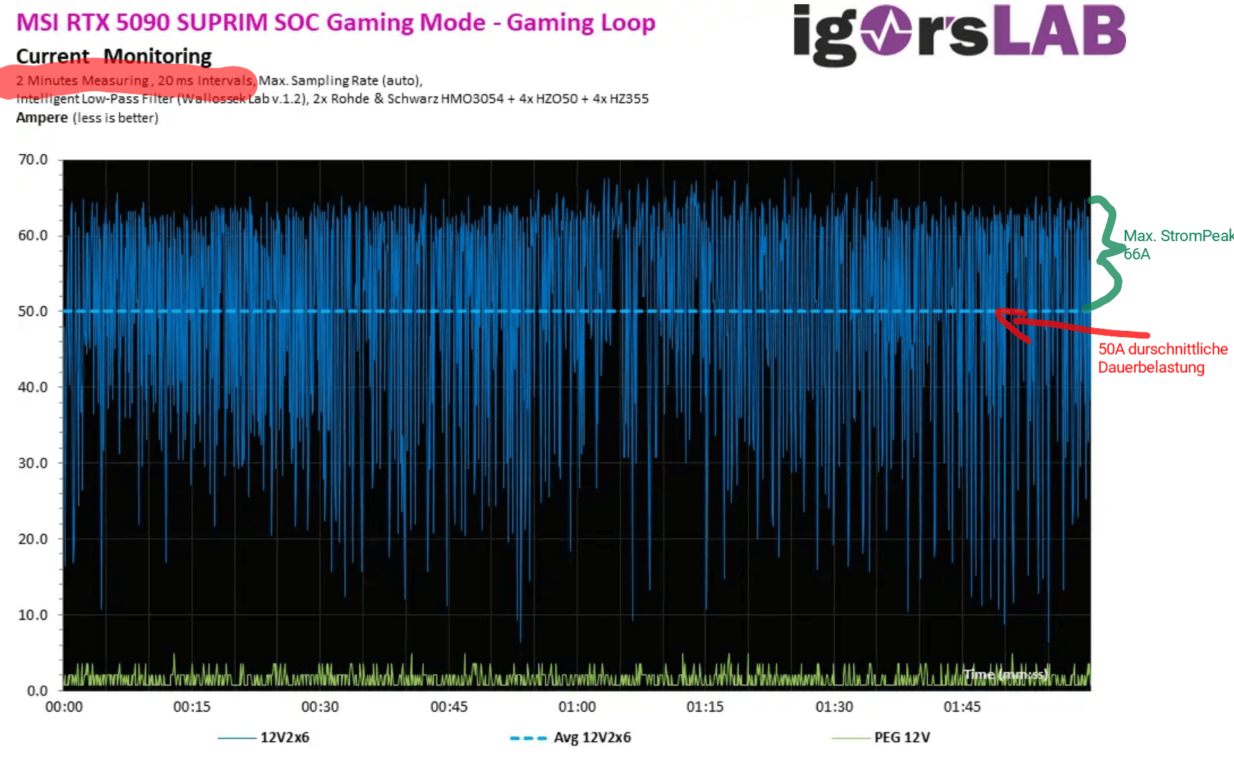

Ich habe bei 100% Last noch nie gesehen, dass die 5090 unter 50A ballert, mit shunt mod liege ich in Regionen 65-70A dauerhaft und mit Peak von rund 100A
Schon mit StandardBios ohne ShuntMod(600W Powerlimit) liegen mindestens 50A durschnittliche DauerStromBelastung(2min, 20 MilliSekunden MessIntervalle) inkl. bis zu 71A PeakStromImulse(20 MikroSekunden MessIntervall)e an.
Nutzt man durch BiosMod oder ShuntMod ein Powerlimit von 900W aus, liegen wahrscheinlich mindestens 75A durchschnittliche Dauerstrom Belastung inkl. 106.5A PeakstromImpusen an. Was ja auch ganz gut zu deinen Beobachtungen passt.
Schon 50A/71A (600W Dauer/ 860W Peak) ist für eine 12VHPWR Steckerverbindung(sechs microFit Pole) zu viel. Weil man nie sicher sein kann, daß alle sechs PolPaare perfekt funktionieren. Für eine "rehtliche" Verwendung, wären mMn eigendlich nur 36A/51A (450W Dauer/ 620W Peak) für eine 12VHPWR Steckerverbindung noch sicher.
Will man nun per BiosMod oder ShuntMod sogar 75A/106A (900W Dauer/ 1300W Peak) vom NT zur Grafikkarte übertragen, sind mindestens zwei 12VHPWR Steckerverbindungen mehr als nötig, wenn der VoltageDrop zwischen den Lastwechselamplituden keinen negativen Einfluß mehr auf die BenchmarkErgebnisse haben soll.

Was für ein Power Limit zeigt AB (overlay) bei "Steel Nomad", bei max OC und Voltage an? Bzw. wie sieht es bei "PerfCap Reason" unter GPU-Z aus (bei "Steel Nomad"?
Und bitte erstmal NUR "Steel Nomad" - weißt hoffentlich warum...

Warum erstmal nur Steel Nomad?
Hab nicht mehr weiter gemacht, muss mich erst mal sammeln.
Bin von der Asus aber bis jetzt etwas enttäuscht, Kühler ist Scheiße, bios ist scheiße.
Ohne Witz, der Kühler der Zotac hat fast 1 Kilo weniger und ist viel perfomanter, was hat asus da eigentlich gemacht?
Karte hängt bei 780 Watt im PL, ich muss da noch mal ran.
