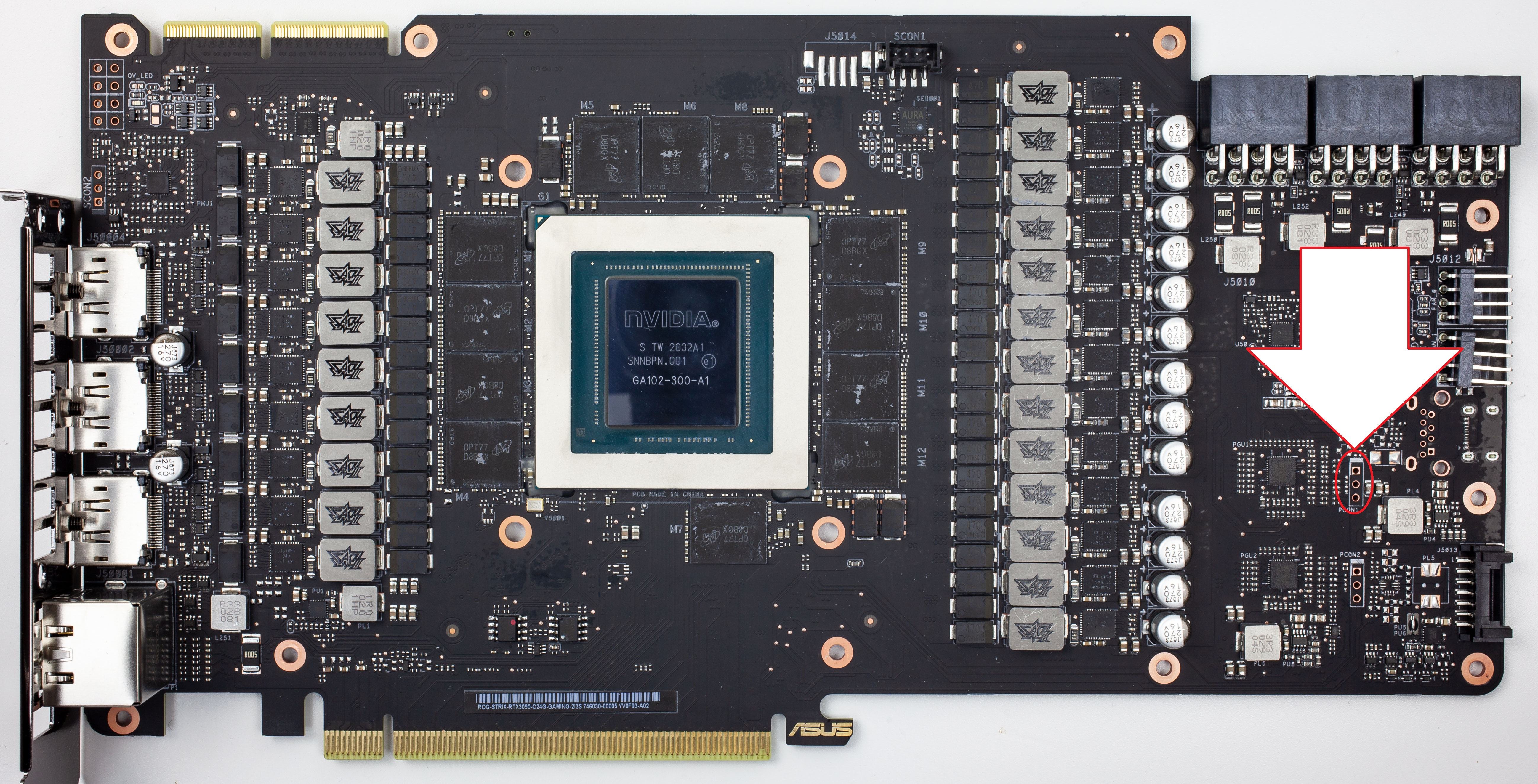

Siehst unten die 3 Kontaktstellen. Eine ist Ground. Die anderen beiden SDA und SDL.wo man die Signalleitungen des evc2 anlötet auf der Strix?
Nö. Der Core hält viel Spannung aus und das PCB und VRM Layout auch.Und nutzt du die Messstellen auf dem PCB zum Verifizieren der Spannungen?
Mich würde nur interessieren, ob die 1,1V auch wirklich anstehenSiehst unten die 3 Kontaktstellen. Eine ist Ground. Die anderen beiden SDA und SDL.
Ground rausmessen und naja, dann hast hald noch ne 50% ob du SDA und SDL am Elmor richtig anschließt.
Kann man ja einfach tauschen, wenn man es nach USB 50/50 Chance verkakt hat.
Ob ich die Spannung messe oder nicht, spielt keine Rolle, wenn man nicht weiter aufdrehen kann,
weil sonst Instabilität eintritt![]()

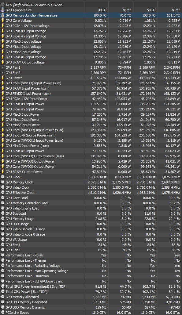

Glaube eher nicht, dass es an der Karte liegt, sondern eher an einer schlechten Belüftung oder schlechten LuftführungGuten Morgen zusammen,
mein Thema passt vielleicht nicht ganz hierher...jedenfalls bin ich mir nicht sicher.
Ein Kumpel hat eine 3090 Strix OC welche sogar senkrecht in einem Lian Li O11 XL verbaut ist.
Unten Lüfter ziehen rein oben und hinten raus.
Die Vram Temperatur geht Ihm laut Hw Info immer wieder durch die Decke.
105 bis 108 Grad. Karte ist luftgekühlt und Bios original.
Backplate wurde schon abgenommen und kontrolliert ob die Pads sitzen.
Der eine oder andere von Euch hat ja die gleiche Karte.
Konntet Ihr das gleiche schon beobachten oder liegt bei Ihm ein Fehler was seine Karte betrifft vor?
Ps: Der gleiche Zustand ist auch wenn die Karte normal eingebaut ist.
Danke schon mal und viele Grüße.
Wenn es jetzt im Winter schon solche Temperaturen gibt, wird’s spannend im Hochsommer![]()
Ich hatte meine Strix OC nicht lange unter Luft in Betrieb (nur ca. 1 Woche), aber ich habe nie 90°C beim RAM gesehen
Muss aber dazu sagen, dass mein Case offen ist, da ich oft irgendwas dran mache
Es ist natürlich nicht auszuschließen, dass du eine „Montags-Karte“ erwischt hast (glaube ich persönlich aber nicht)
Evtl. Noch bei CB umhören, was die dort für Temperaturen mit geschlossenem Case haben
Ok, 96°C bei 10°C Raum ist schon komisch
CB = Computerbase.de![]()
@Thyrador
Wenn ich alle Angaben (kein OC, VRAM-Temperaturen, die durch die Decke gehen, Fenster im Winter geöffnet) zusammenzähle, würde ich sagen,
Du nutzt die Karte zum Minen.
Böse Zungen würden sagen: Du hast keine anderen Temperaturen verdient.![]()
Das mal außen vor: die Temps erreiche ich auch, wenn ich Benchmarks laufen lasse
jetzt mal nicht lügen. Mining drückt schon hart auf den GDDR6X. Ganz ehrlich? Und das mein ich nicht böse. Aber wenn du mit der Karte minest, was ich dir nicht übel nehme, weil ich selbst mine, genau so wie ein paar andere hier, dann musst du den Lüfter einfach auf Minimum 80-90% fixen. Die serienmäßige Lüftersteuerung ist einfach nicht auf Mining ausgelegt.
abgesehen davon überhitzt so ziemlich jede Karte beim Mining. Die FE und Gigabyte (billigmodell) bekommen den Speicher nicht mal gekühlt im offenen Aufbau bei 100% Lüfter und 20° Raumtemperatur.
Beim zocken ist der Speicher bei ca. 100W, beim Mining werden da gute 150-160W durchgeschoben.
