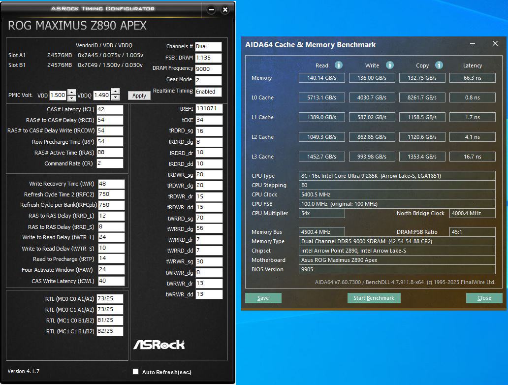

Ich habe den 285K vom OCF mal gegengetestet mit dem APEX, da liegen schon kleine Welten zwischen und das nur bei 9000 MHz auf dem Ram. Vorher 73ns und jetzt...
Wie sind denn sonst die restlichen Settings? Beim OCF ist das ja schon "extrem" Tuning da unter die 70ns zu kommen, keine Ahnung was da jetzt alles eingestellt ist
P45
E49
Ring 40
NGU 35
D2D 38
Selbiges hatte ich beim OCF auch, kam da aber nie hin.

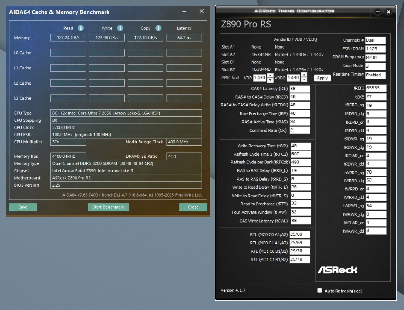

64,7ns mit dem letzten Bios und 225 Euro Brett! Sehr zufrieden, seit dem letzten Bios.
P54
E46
Ring 42
NGU 34
D2D 32
