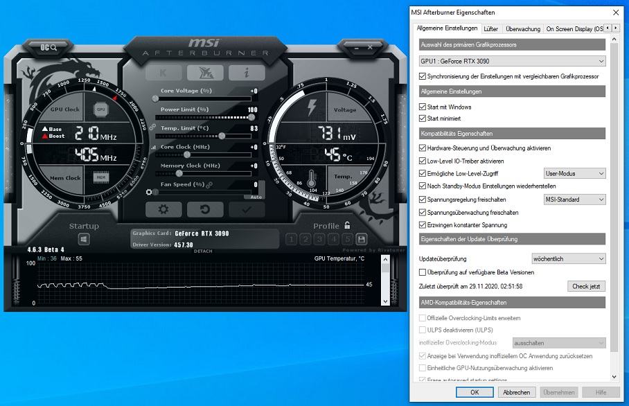

Bei meiner MSI GeForce RTX 3090 VENTUS 3X OC kann ich das Power Limit nicht über 100% stellen. Gibt es dafür eine Lösung? Die mir bekannten Haken hab ich gesetzt.
@MacZweifel
bei Ampere gibts Karten, da geht nicht mehr als 100%. Ob die Ventus 3X dazu gehört, weiß ich nicht.
Was steht denn in GPU-Z unter Advanced unter der Auswahl nVidia Bios?
@MacZweifel
Allgemein schaust du auf die Wasserkühler. Wenn die Ventus ein Referenzmodell ist, dann taucht es dort auf und alle anderen Karten mit Referenzdesign haben grob dasselbe Bios. Dann nimmt man das Bios mit höherem PT und ist eventuell zufrieden.
Im anderen Fall schaut man sich die anderen MSI Karten an. Je ähnlicher desto besser. Wasserkühlersammler geben am ehesten Auskunft.
Das Flashen bei meiner 2070 habe ich ca. 20x gemacht und das AERO ITX Bios paßt auf die Ventus. Andere Biose gingen auch, aber dann fielen die Lüfter aus. Bei Wakü wäre das dann egal.

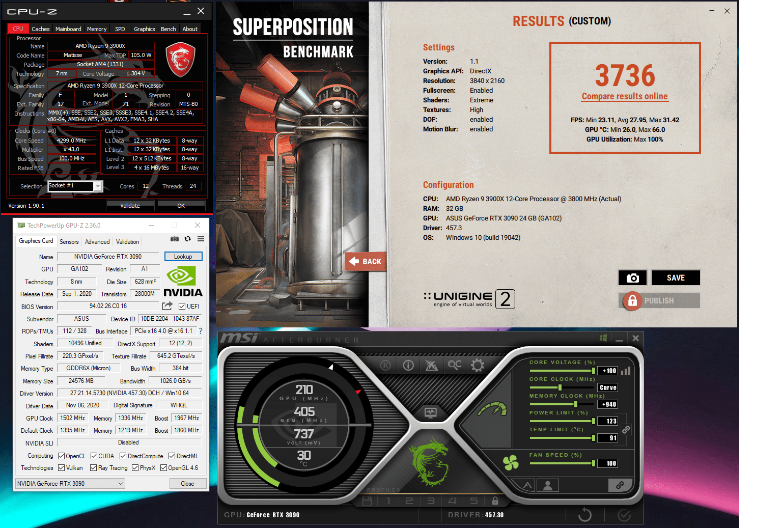

Habe nochmal etwas rumexperimentiert und konnte noch etwas aus meiner Karte rausholen, mehr wird es dann auch nicht mehr werden. Lasst ihr euer System eigentlich die ganze Zeit übertaktet oder undervolted ihr für den Alltag?
DizzaD82│3736│ Asus Rog Strix OC 3090 │ 1967/1336MHz │Air
Danke für die Einsendung. Wenns in die Liste gehen soll, bitte im Schema posten :wink:

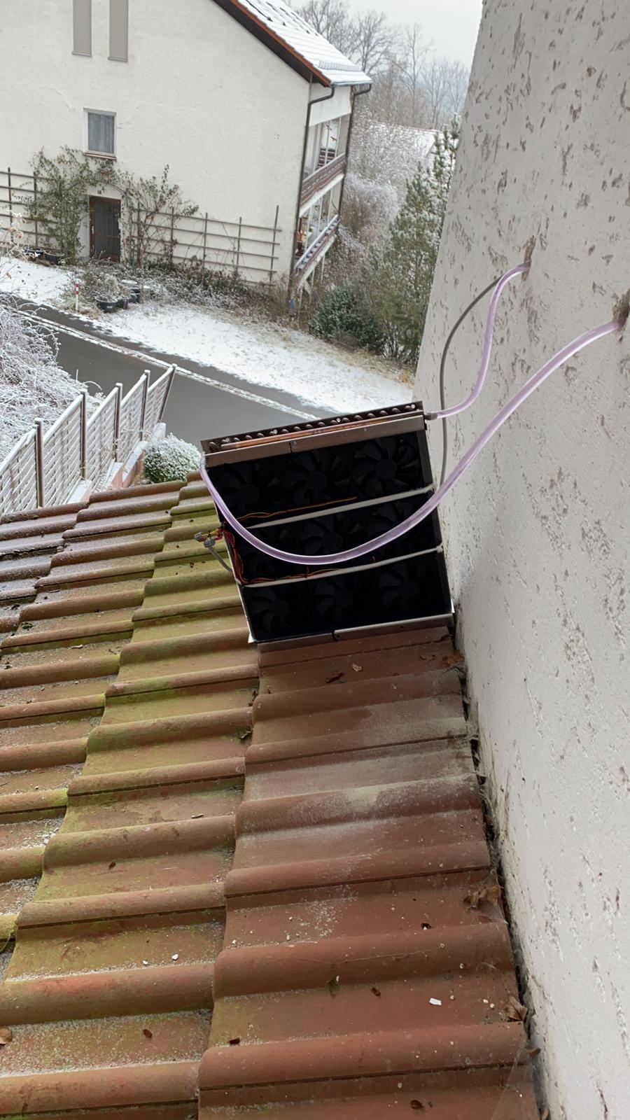

Jungs, was sagt ihr zu meinen neuen Radiator. ein wenig übertrieben :shot:?
420x420mm Radiator Fläche :hust:
Und ich dacht ich hab einen am Helm...
Vonwegen Klimaerwärmung wegen PKW's etc, DU BIST DAS ALSO, DAS SAG ICH GRETA!!!
Spass beiseite, mich würde halt nur ankotzen das die löcher außen so hässlich sind... hast ggf. mal über eine Montage zweier richtigen aussenhähne nachgedacht? so könnte man das ganz PnP machen und sähe besser aus ;)
Dann noch den Radi mit nem Haltewinkel an die wand machen, so sieht's professionell aus und ruhe ist :) ggf. noch n kleines dach drüber, das man wetterschutz hat für den/die lüfter (ggf. anstatt viele 140er einfach einen großen Radilüfter von nem Auto z.b. in niedriger Drehzahl)
Dach wäre im Sommer dann schutz das der Radi in der prallen sonne hänge und bei regen eben Feuchtigkeitsschutz.
Pro dabei: die bude wird im sommer nicht warm durch den rechner
Contra dabei: die bude wird im winter nicht warm durch den rechner
Denke grad grinsend an die nachbarn:
Nachbar: "Hey du hast ne klimaanlage..."
Funky: "Nennen wir es einfach klimaanlage :d"
die beim Nordpol rufen schon an, weil sie sich den warmen Westwind nicht erklären können :shot:
Ja, da ist was dran. Allerdings isses draußen sehr kalt und das ordentlich zu machen, hat auch Zeit für den Sommer, wenn alles schön angenehm warm ist :hust:
Hetzt dich ja keiner, sollte nur n Anstoss sein ;)
Wo ich muffe hätte, Kondenswasser, bei den Temperaturunterschieden solltest du damit doch probleme haben,, bzw bekommen.
Edit: meine Fantasie angeregt: ein beleuchteter AGB als "leuchtelement" im raum als wandleuchte, außen EVENTUELL noch ne pumpe im 24/7 betrieb + feinstfilter vor den pc einfluss.
Aber mit solchen ideen bist du nicht allein.
Ich persönlich würde gerne (wohne im Hochparterre) einen Kabelschacht in die wand ballern, ALLE kabel rein die man so braucht, PC in den Keller und dann oben im Büro ein I/O Panel, inkl Power/reset knopf und Status LEDs an die Wand wo der schreibtisch ist.
Wie oft ich für solche aussagen schon kopfschütteln kassiert hab ¯\_(ツ)_/¯
Hahaha, geil :d
