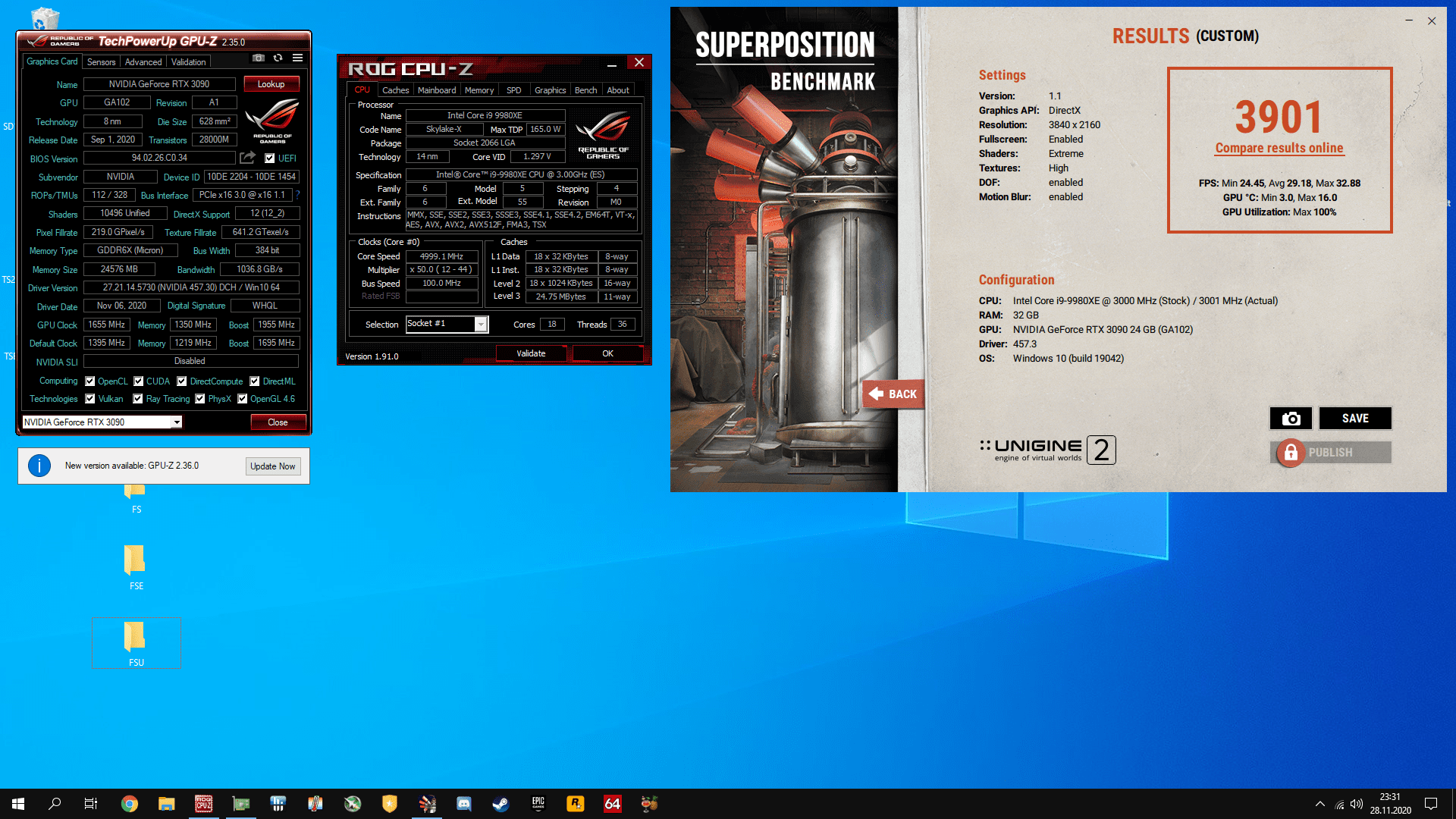

Xtremefunky │3901│ Inno3D iChillX4 │ 2100/1350MHz │Chilled Water 2°
Niiiiice!!!!! Der Uhrzeit nach wurde da auch lange gebencht :d

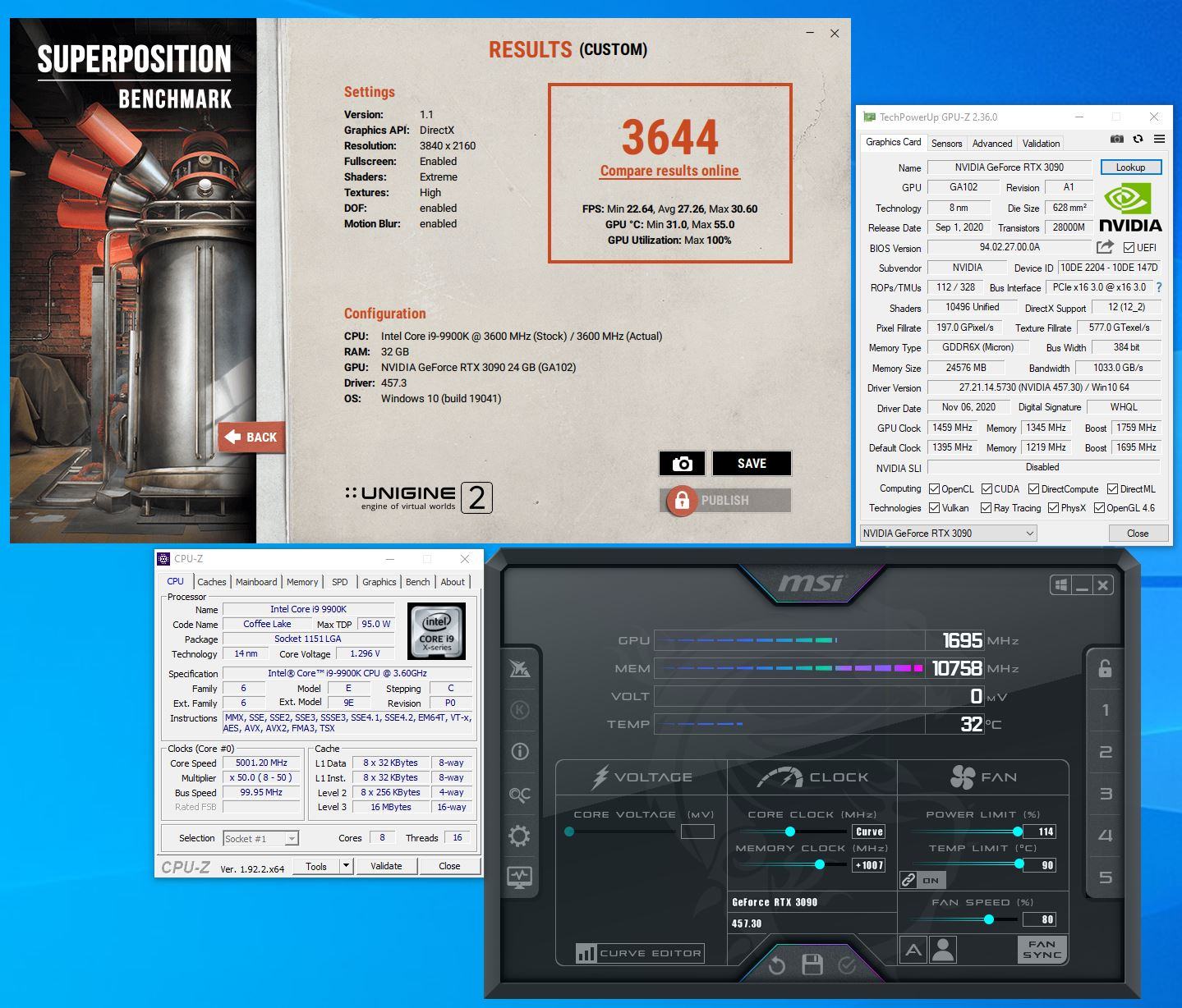

Wenn man schon dabei ist. Heute zweiter Durchlauf mit Curve statt festem Wert.
Die Lüftergeschwindigkeit darf man doch auf 100% einstellen.
Für die Liste:
Low │3644│ FE │ 1759/1345 │ Air

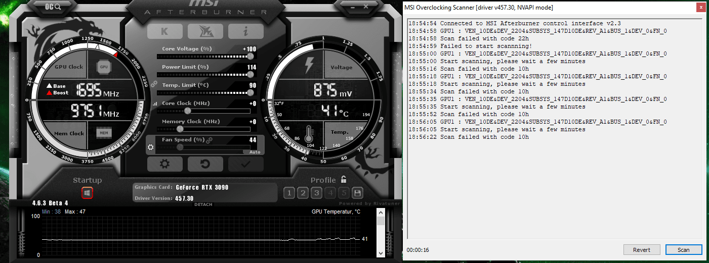

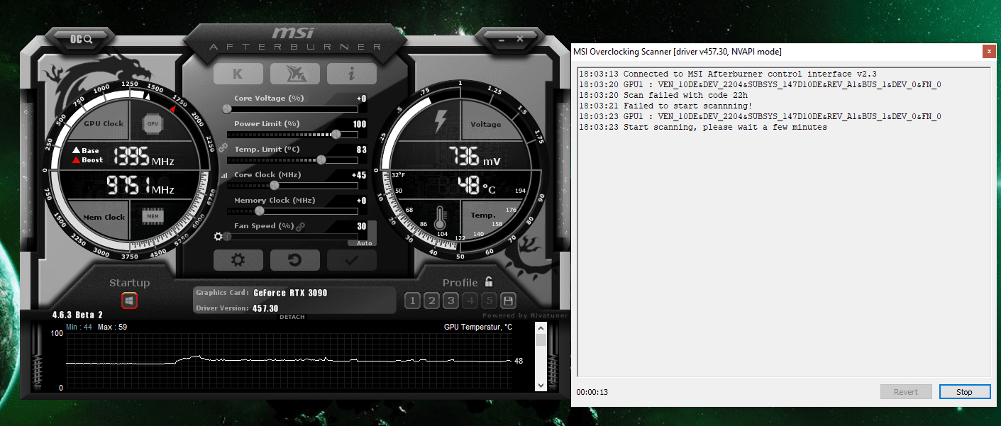

Danke dir für die schnelle Antwort!
Kriege immer Fehlermeldungen..

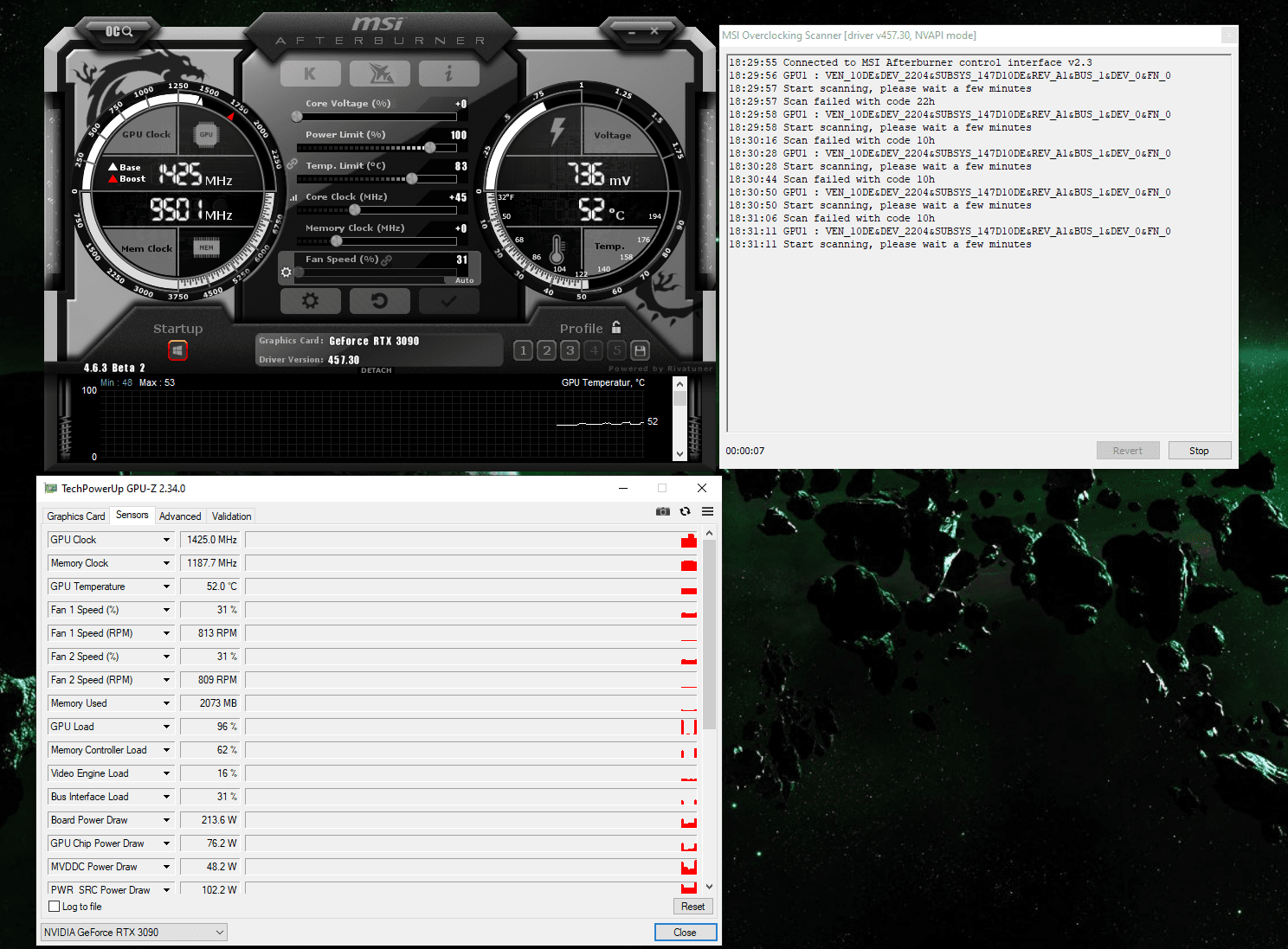

GPU-Z darf nicht im hintergrund laufen

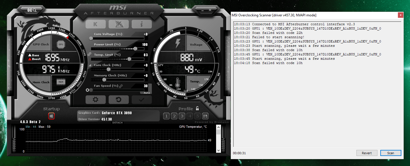

Was macht GPU-Z? Und HWINFO?
GPU-Z war ganze zeit aus..

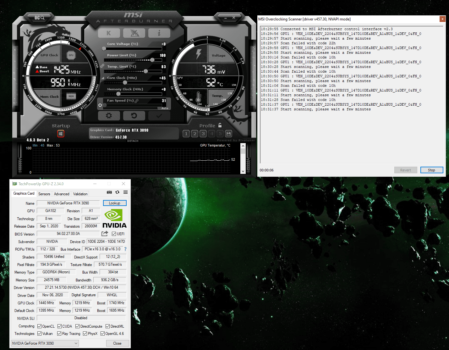

Leider find ich nur die 4.6.3 Beta 2 zum Download die Beta 4 finde ich nirgends..
EDIT: Danke an Low
Passiert dasselbe..
Beim scannen springt der Core Clock auf +45 o. +60 danach kommt der Code 10h und fällt wieder auf +0
EDIT: Danke an Low
Passiert dasselbe..

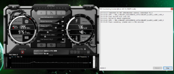

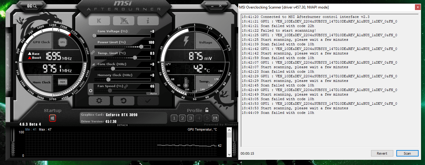

Zieh vor dem Scnannen das Powerlimit, Voltage und Temp auf max.
Bringt leider auch nichts.. Weiß auch nicht mehr woran das liegen könnte.
Könnte es evlt. an RivaTuner liegen?
Edit: an RiveTuner lags letztendlich auch nicht
Hatte mitm Beta 3 nur Probleme. Bin seither mit Beta 2 unterwegs.
Ggf hat Beta 4 das selbe Problem wie bei Beta 3
Hast schon 4.6.3 Beta 2 getestet?

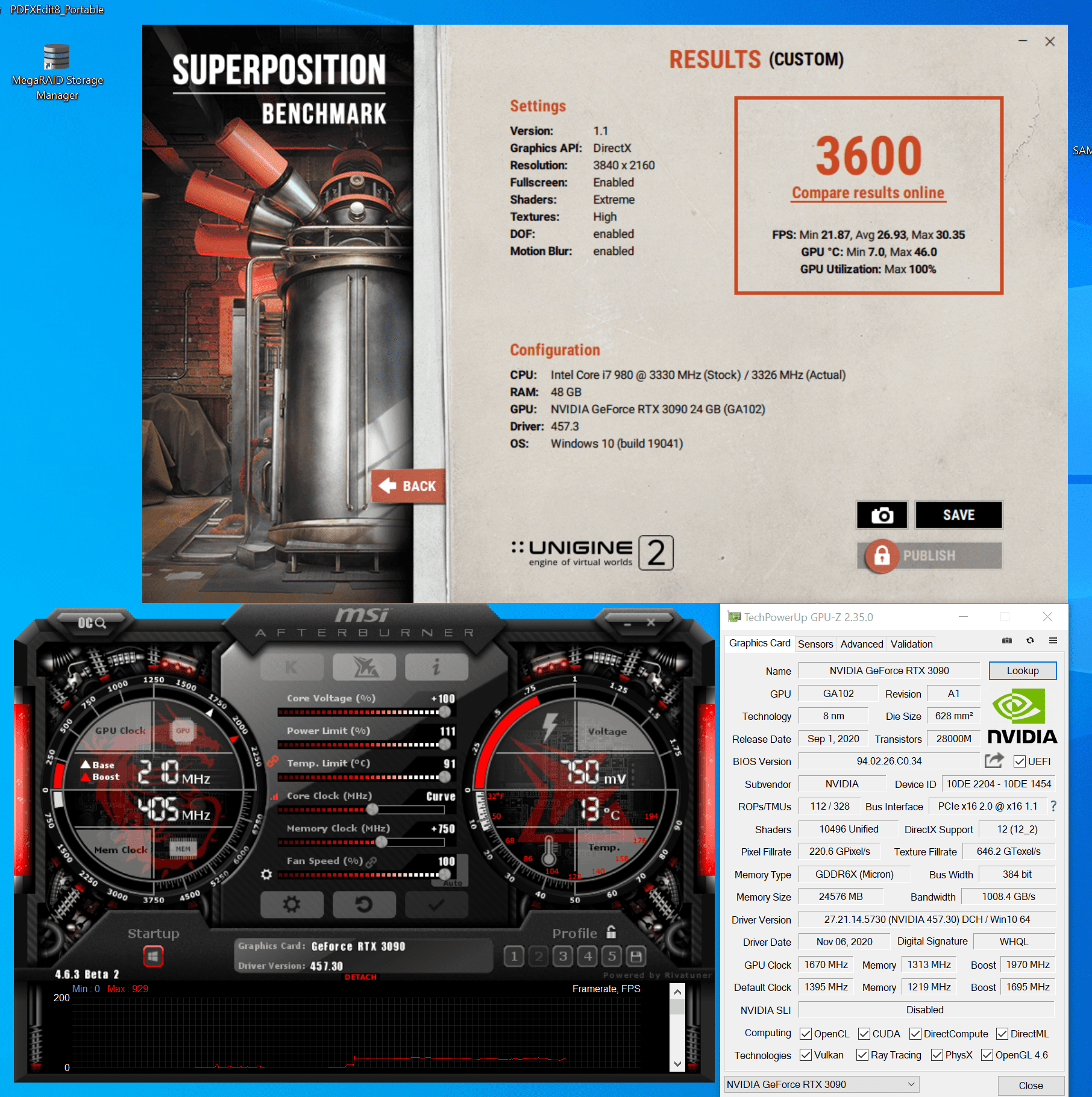

Mich nervt der Curve Editor. Ich platziere meine Punkte wie ich sie gerne hätte, drück aufs Häckchen und hab plötzlich ne andere Kurve. Selbst wenn ich nur am Speichertakt drehe, murxt der Afterburner an meiner Taktkurve rum. Daher gibts keinen ausoptimierten 1950 Mhz run sondern nur einen nicht ganz so optimalen.

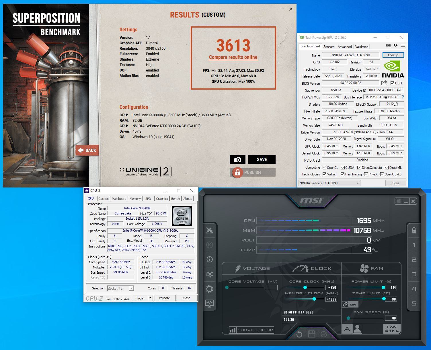

X909 │ 3600│ 3090 Zotac Stromsäufer @ KFA2 BIOS │ 1920-1950 / 1313 MHz │ Stock Air open Window
