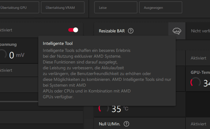

Zusätzlich finde ich diesen Chill-Modus eine sehr charmante Sache. Aber wieso kann man nicht mehrere sich nicht widersprechende Optionen verwenden... z.B. Chill + Boost?
Gestern noch lange an den Einstellungen rumgespielt :) Bei 1075mV gab es dann schon Probleme.
AMD Boost hab ich noch nie verwendet, aber Chill ist eig nur ein frame limiter, sonst verwende halt ingame frame limiter oder afterburner etc. in kombination mit AMD Boost.

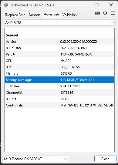

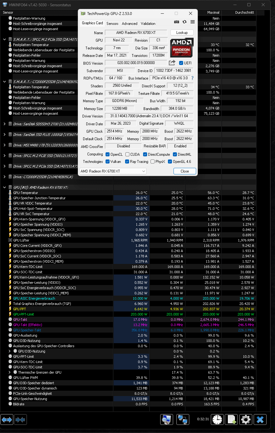

Bei meiner GPU ist mir schon lange aufgefallen das diese nur 203 W PPT eingestellt hat, auch bei BPU ASIC nicht über 203 W.
Auch bei Volllast geht die nicht darüber hinaus, die Karte läuft Stock also ohne OC oder UV nur den Zero Fan habe ich abgeschaltet.
Bei TechPowerUp gibt es ja verschiedene VBIOS Versionen zu Download ABER leider nicht für meine Karte, die beiden Gaming Karten haben Samsung Speicher doch meine hat Micron.
Ist diese PPT vielleicht nur bei Micron Speicher hinterlegt?

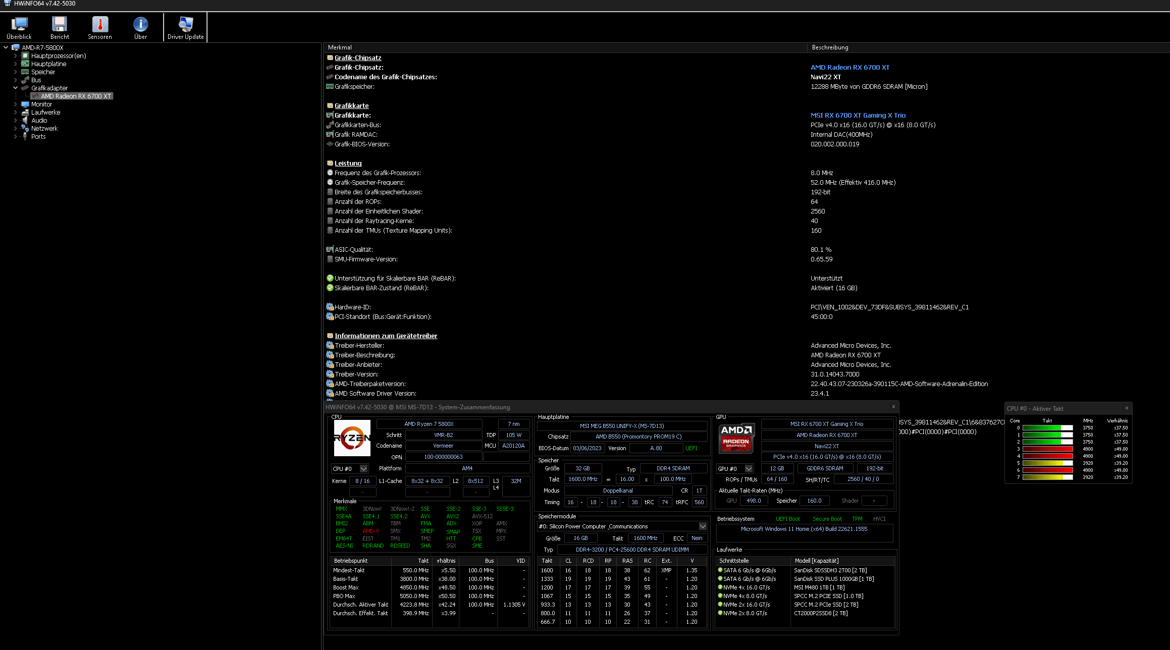

Hier sieht man die .110 am Ende:
Bei mir aber die .141
Bootup Message 113-MSITV398MH.141
Ist alles ein bisschen verwirrend da die einzige Karte mit Micron Speicher diese hier ist.

Hat jemand auch eine solche Karte? (MSI RX 6700 XT Gaming X 12G)
Was liest denn GPU-Z aus?
Wenn alle Stränge reißen wird halt versucht das Samsung VBIOS zu flashen.
Bei HWINFO64 wird die Karte als Trio erkannt:

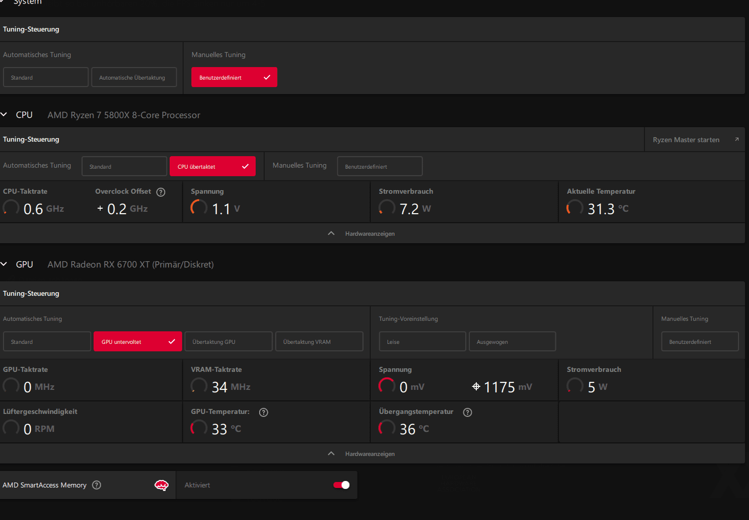

Ich habe es mit der Stock Einstellung in der Software versucht und dort die Automatische Energiespar Tuning Einstellung genommen.
Da wird 1175 mV angelegt aber die Kiste mag das nicht. Im Spiel kurz ein schwarzer Bildschirm und in der Software steht was von zurückgesetzt.
Egal was ich an UV einstelle, und sei es nur 1190 mV, kurze Zeit später sofort Treiberzurücksetzung.

Ältester Treiber den ich getestet habe:

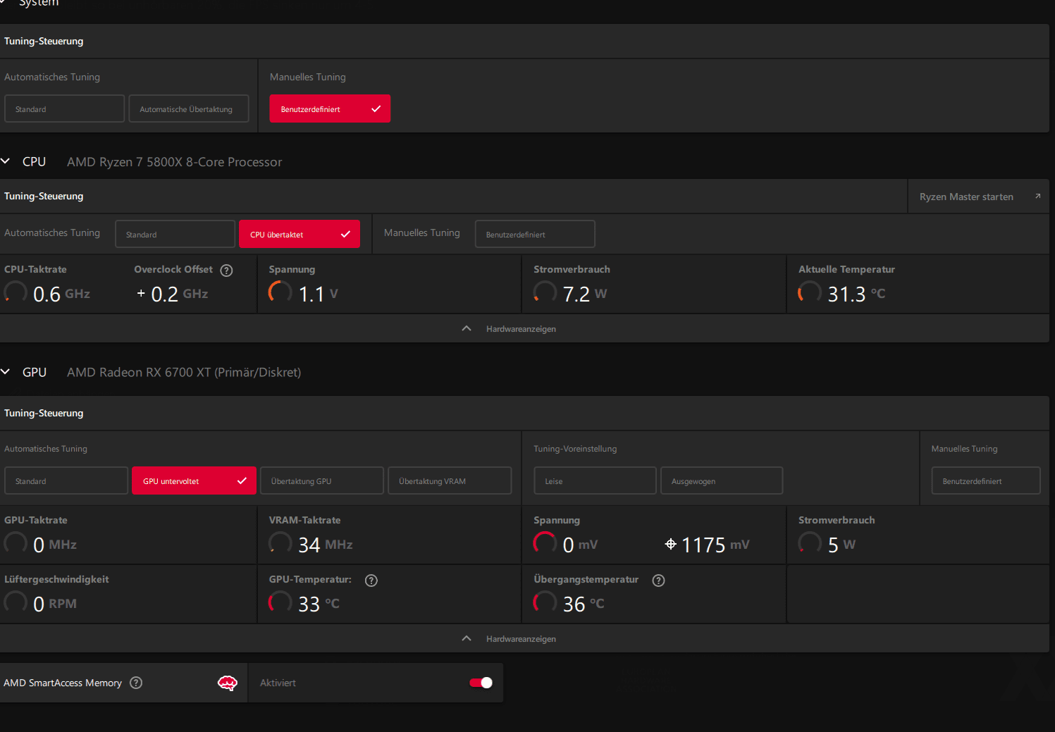

Mit DP Kabel, habe 4 verschiedene ausprobiert, immer das selbe Ergebnis.
Habe das mit meinem Monitor getestet und mit einem 19" FHD, zusätzlich mit meinem Fernseher.
DP, HDMI und HDMI auf DVI immer das selbe Ergebnis.
Habe nicht nur über Wattmann versucht auch über MPT, immer das gleiche.

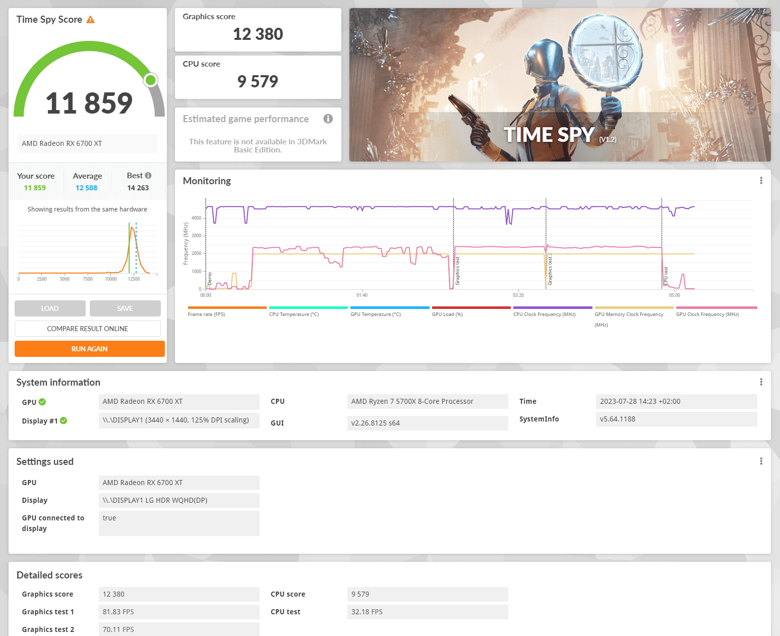

Habe nach meinem PC Upgrade mal ein Test gemacht, ist das Ergebnis so in Ordnung?
Ryzen 7 5700X, 32GB und RX 6700 XT, no OC. Mir scheint, ich liege etwas unter dem Durchschnitt.
Wie kommt das zustande? Wie kann man da noch etwas rausholen?
Jo, passt würde ich sagen.
Das liegt wohl daran, dass fast jeder etwas OC mit UV laufen hat. Für Stock läuft deine Karte genau so wie sie soll.
Ruhig im Treiber einfach mal auf 1100mV runter stellen und Takt so 2600-2700 MHz. Dann Vram Takt auch noch bissel anheben und das sollte schon ganz anders aussehen.
Am R7 kannst bestimmt auch noch bissel was machen.
Ich habe Gesamt 11744 Punkte mit nem R5 3600 und einer MBA 6700xt. Da ist noch etwas Luft nach oben.

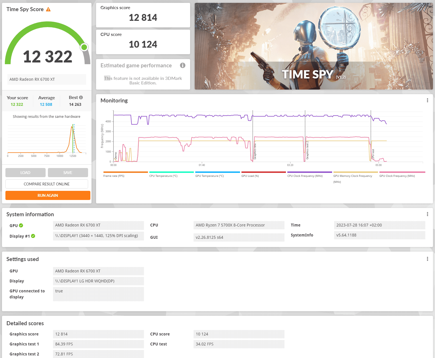

Danke dir vielmals.
Habe jetzt GPU auf 2700, VRAM auf 2100 und Spannung auf 1100 gestellt. Das hat dann direkt paar Punkte bei der Grafik gebracht.
Ach ja, mein RAM war noch auf 1066mhz eingestellt und rennt jetzt auf seinen 1800mhz. Das hat die CPU score tatsächlich auch erhöht. Bin jetzt fast im Average :d
3DMarkt Basic_Erster Test_+100mhz GPU + 100mhz VRAM - 100mV - RAM 1066-1800.png
Hat zwar null mit der gpu zu tun, aber dein RAM ist viel zu langsam. Du brauchst eher was im Bereich von 3200 MHz. Sonst bremst deine CPU extrem aus
Und ich dachte, ich wär mit den Jahren unwissend geworden.
1800mhz = 3600mhz. DDR= Double Data Rate ;)

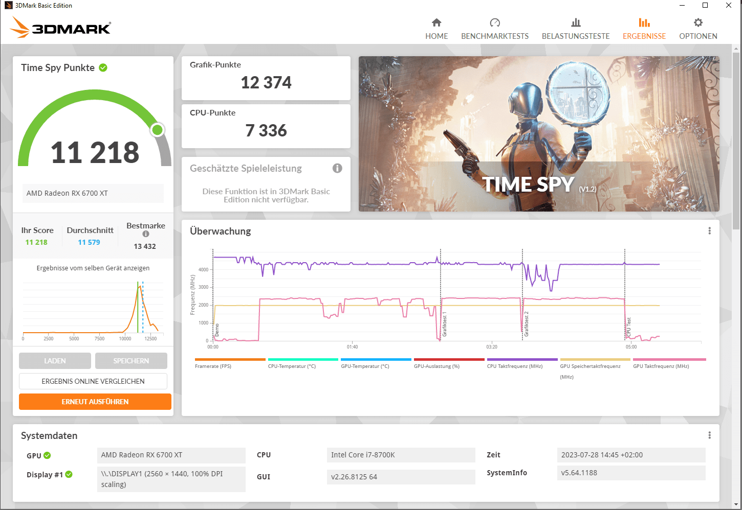

@heimomat Du hast die gleiche karte wie ich und auch 8700K. Wie bist du mit ihr zufrieden, Temp u. Lautstärke hauptsächlich. Hast du SAM zum Laufen gebracht, gehts problemlos?

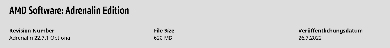

Edit: DDU und aktuellen AMD-Treiber reicht? Habt ihr Win Auto Treiber aus? Also dass sich nix automatisch installieren kann?
23.7.2 is ok?
Ich spiel gerne FH5, da is wichtig, dass die Kart sehr gut geht. Aber 3Dmark werd i au bisle rumtesten.
Jupp hab die selbe Karte, was das Zocken angeht bin ich zufrieden, leise ist se auch dank diverser Einstellungen. Was mich stört ist das bei You Tube z.b. immer mal ein Flackern kommt oder beim Surfen wenn die Maus über ein eine Fläche geht in der es dunkel ist dann kurz alles dunkel ist, das kommt aber sehr selten vor.

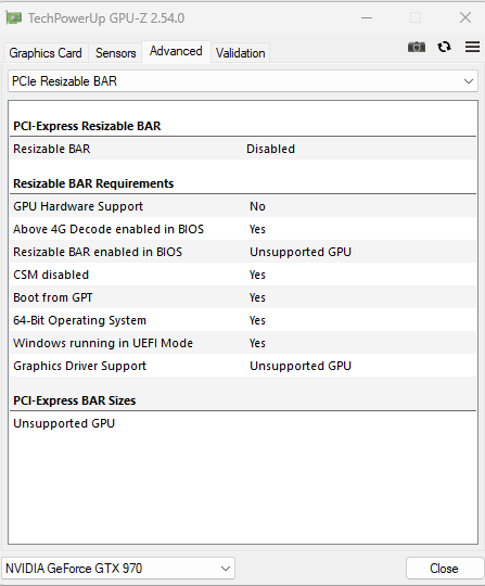

SAM klappt nur mit AMD Cpu's.
Mach bloß den Win Auto Treiber Mist aus, der kommt unverhofft und sagt das dein AMD Treiber nicht der richtige ist und bringt das System zum Absturz, bei mir war zumindest so.
Aktivieren kann ich es nicht muss mal schauen ob ich was im Bios finde aber ich hab mich hieran orientiert.
So gerade geschaut es gibt eine Beta fürs Board aber wenn ich das richtig verstehe nur in Verbindung mit den NV 30er Karten.
