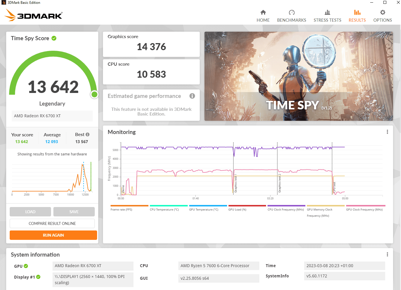

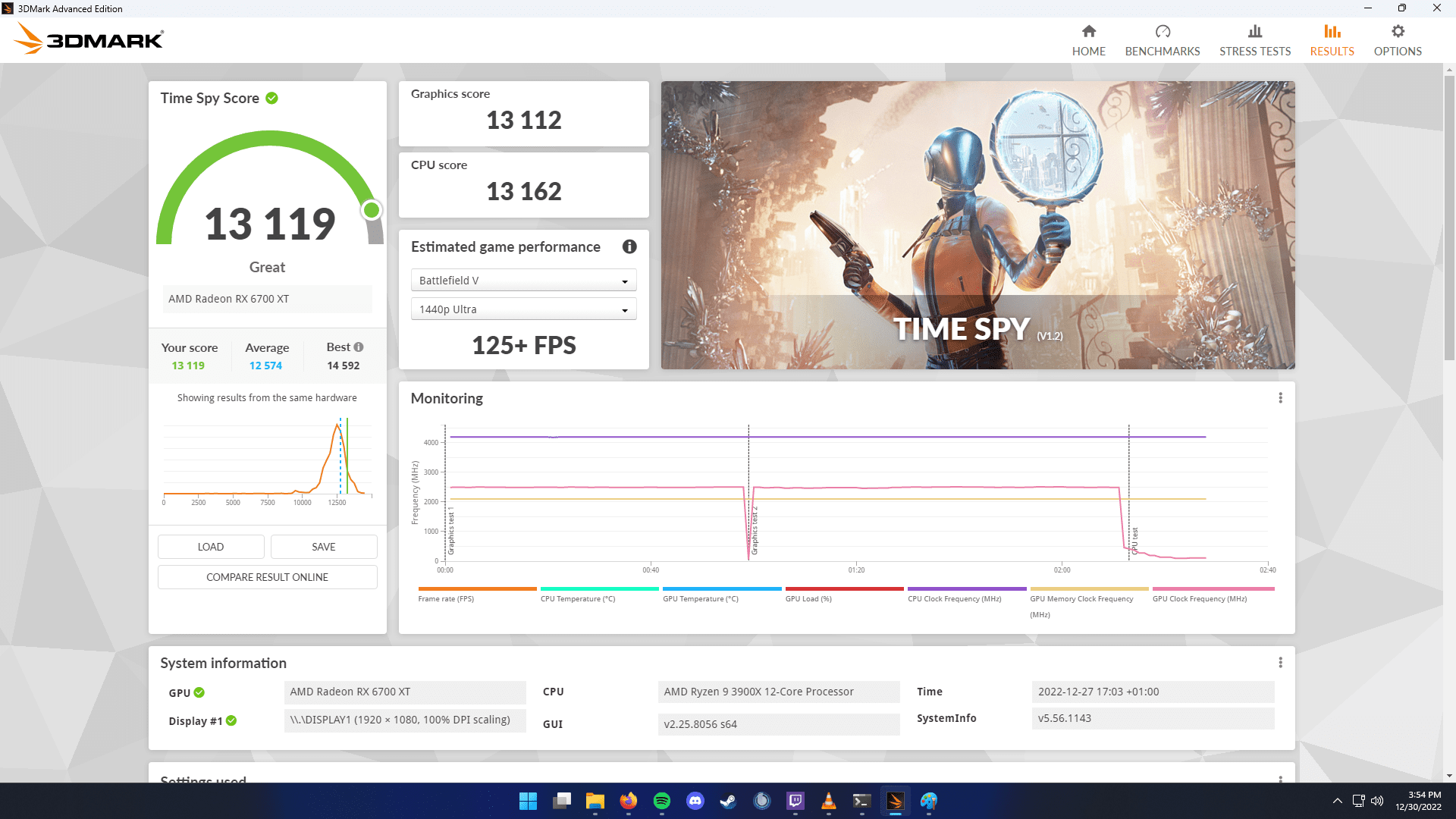

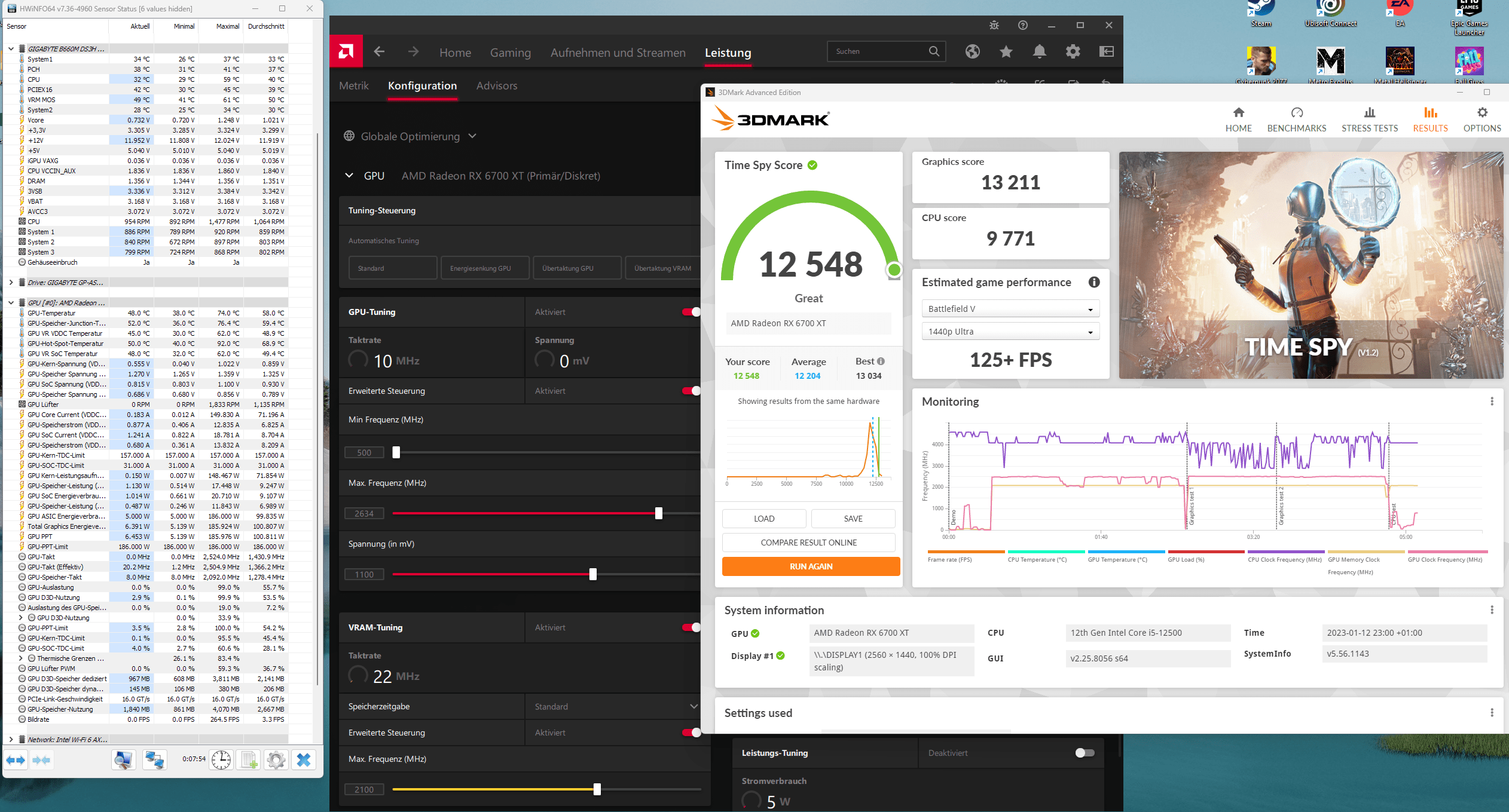

Hab gerade mal mit meinen Settings (2634 Mhz GPU, 1100mV im Wattmann, 2100 Mhz Standard Timings VRAM, Lüfterkurve=Leise) ein paar Benches laufen lassen.
3DMark Speedway: 2239 GPU Punkte
3DMark Time Spy Extreme: 6123 GPU Punkte
3DMark Time Spy: 13215 GPU Punkte

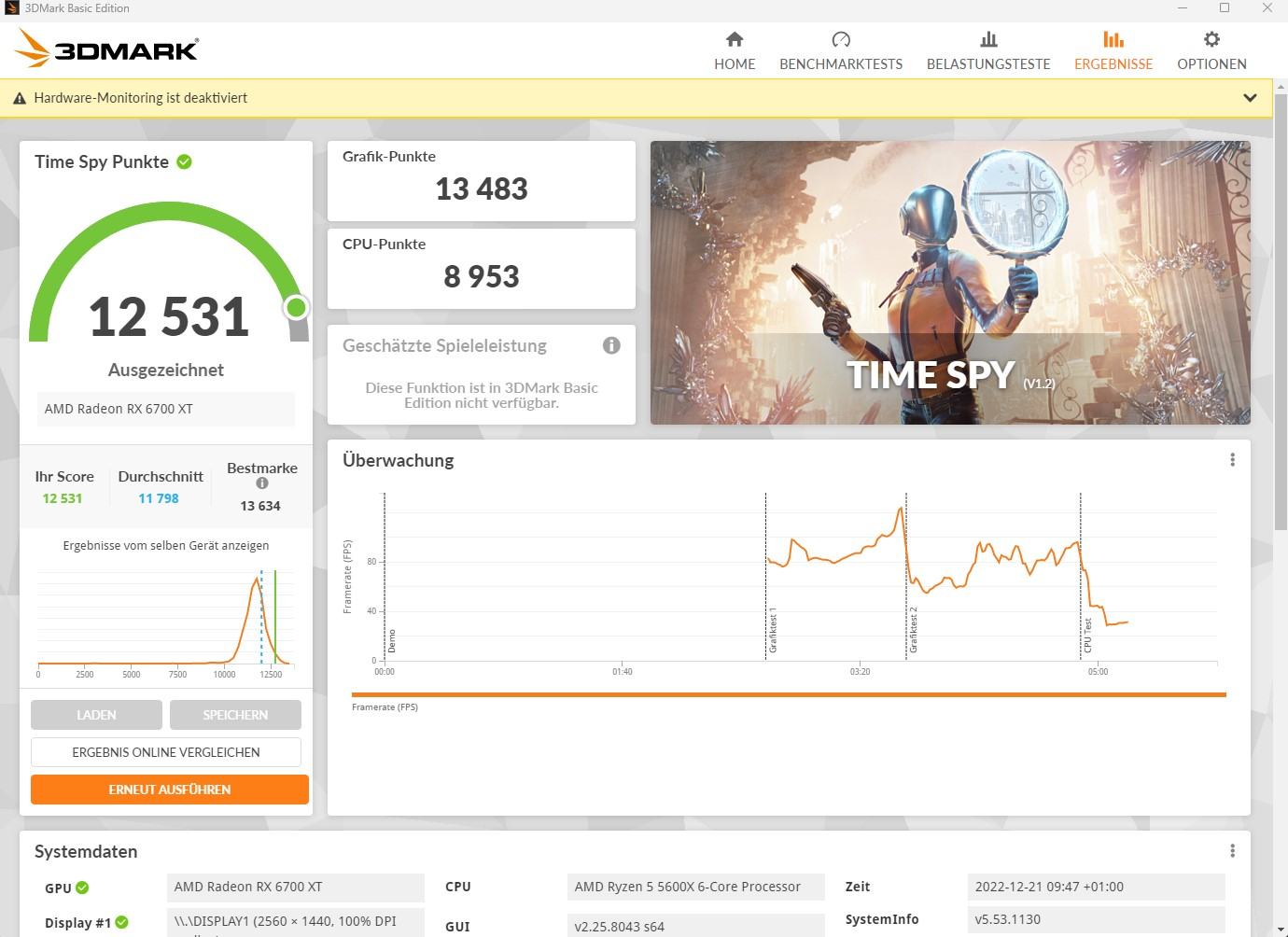

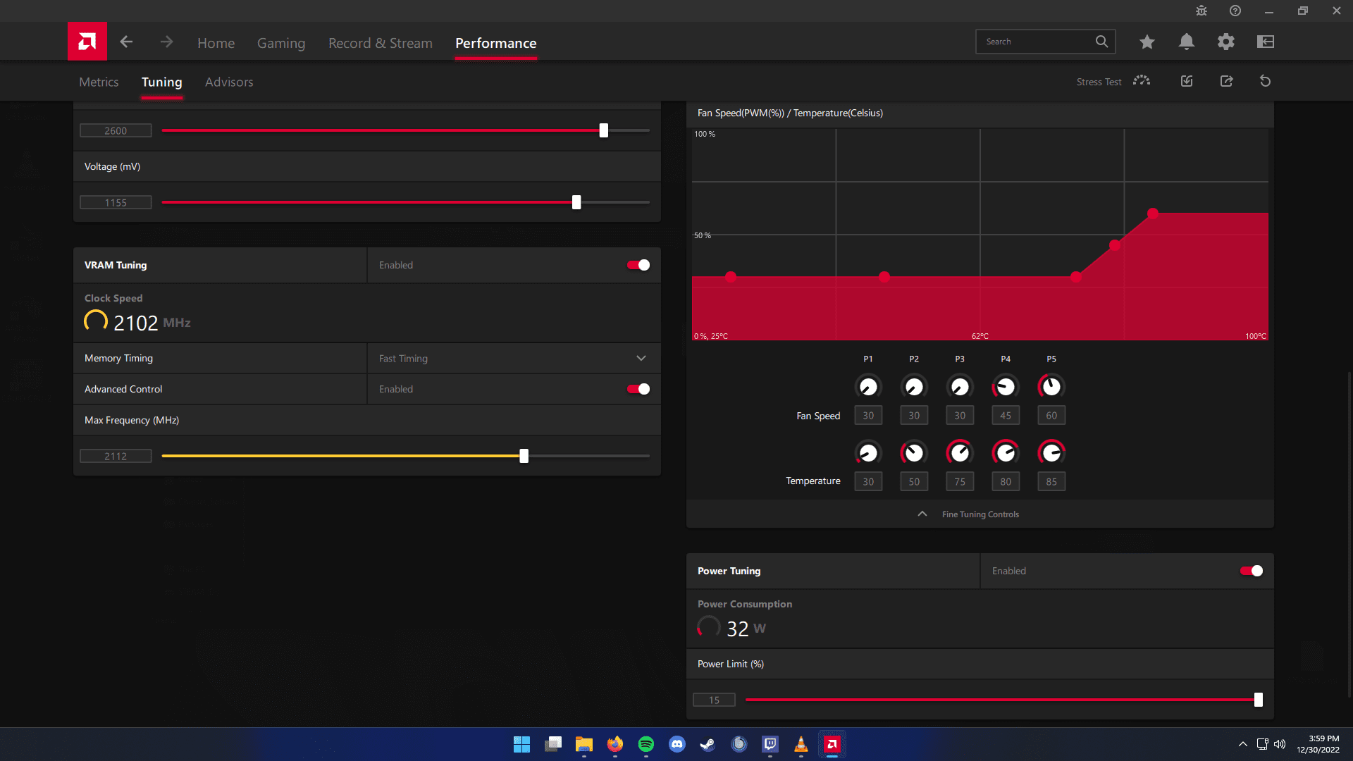

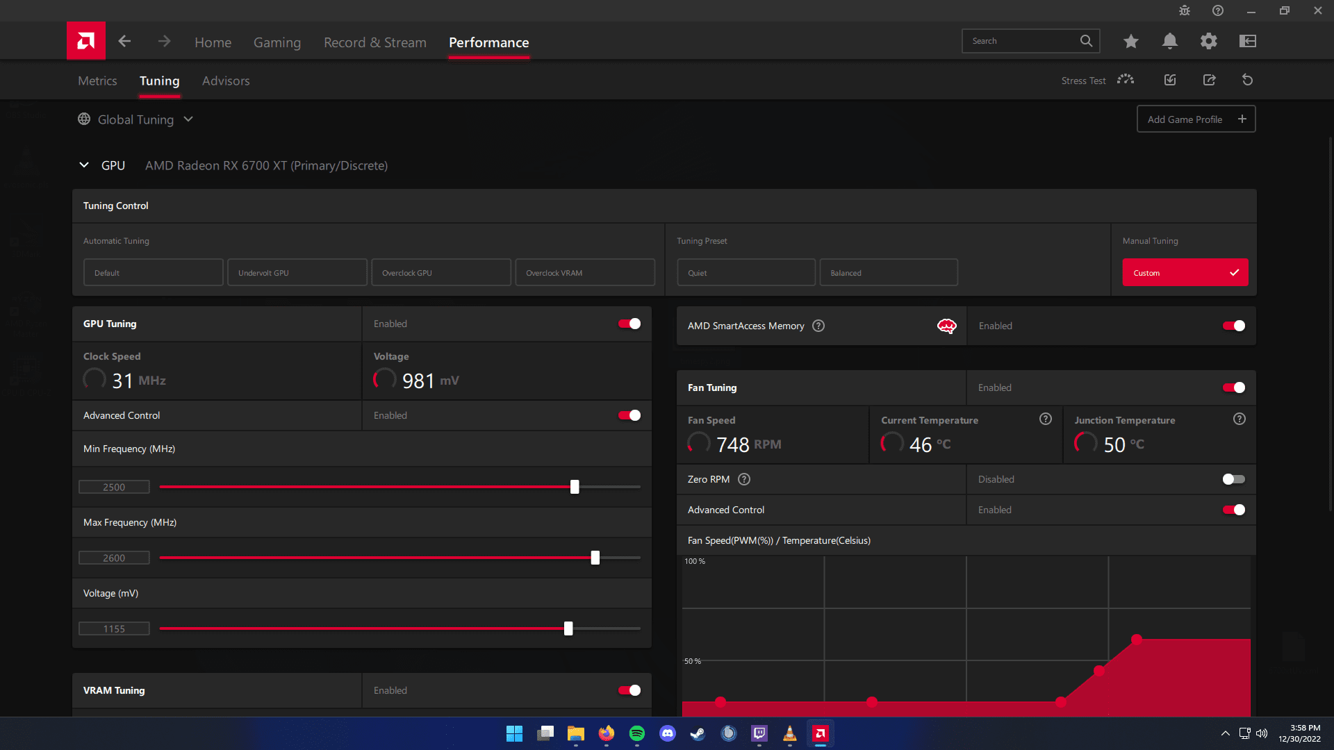

Das sind so meine Werte! Hatte eigentlich immer bei 3Dmark 13250 Punkte! Habe heute bisschen am Prozessor gedreht und hatte paar Punkte mehr!

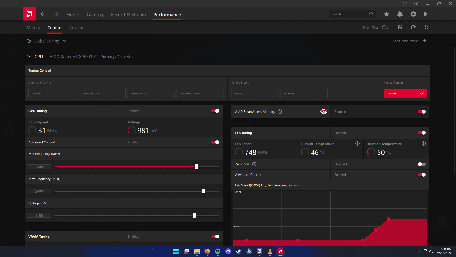

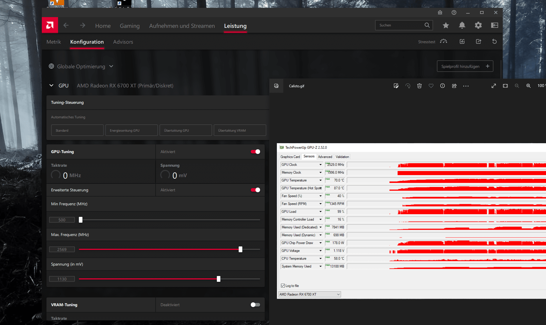

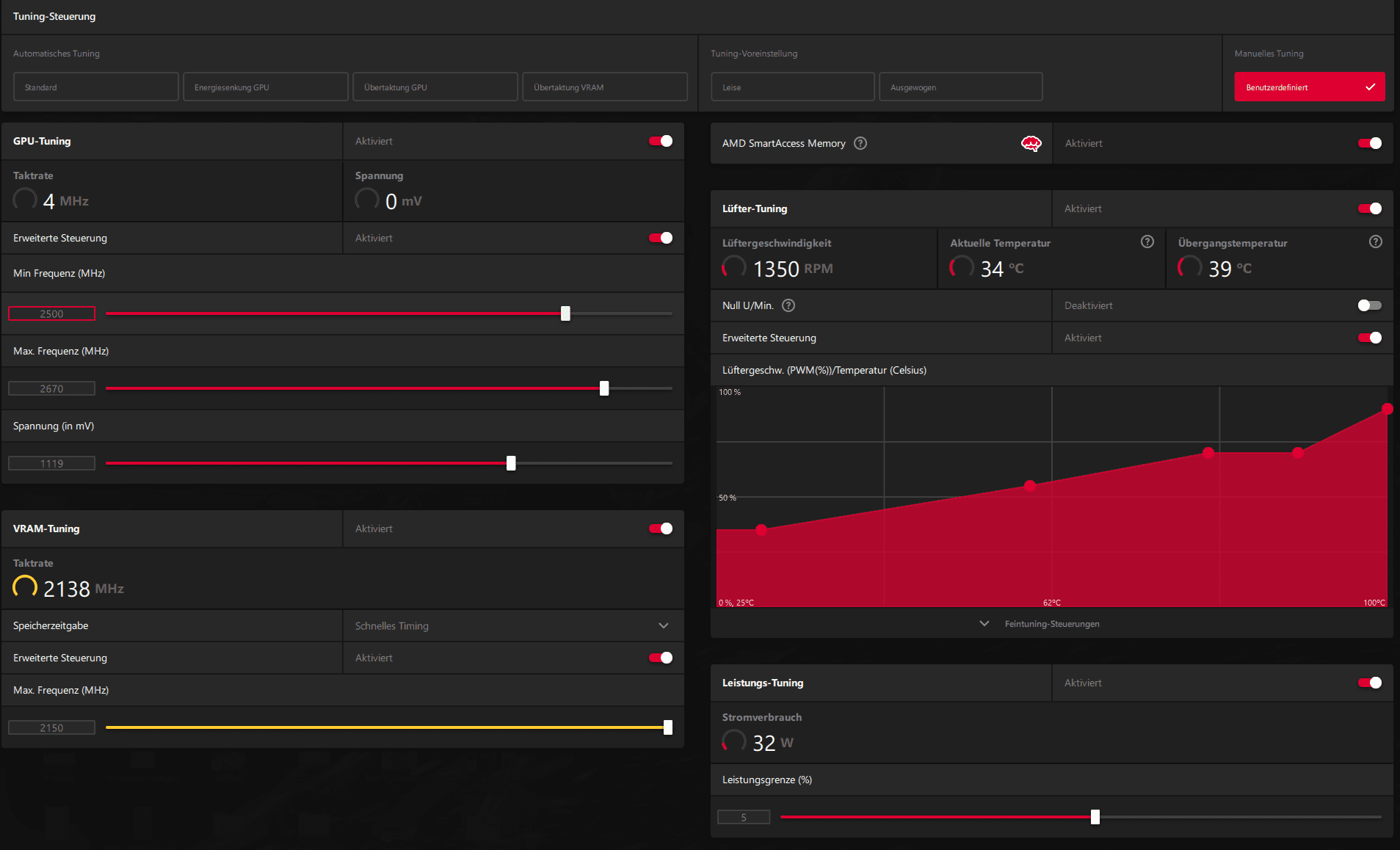

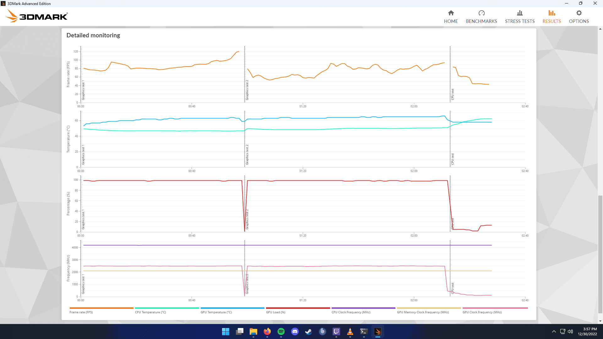

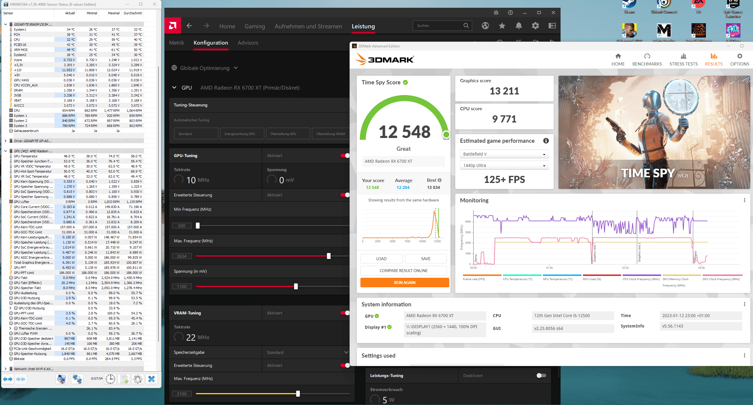

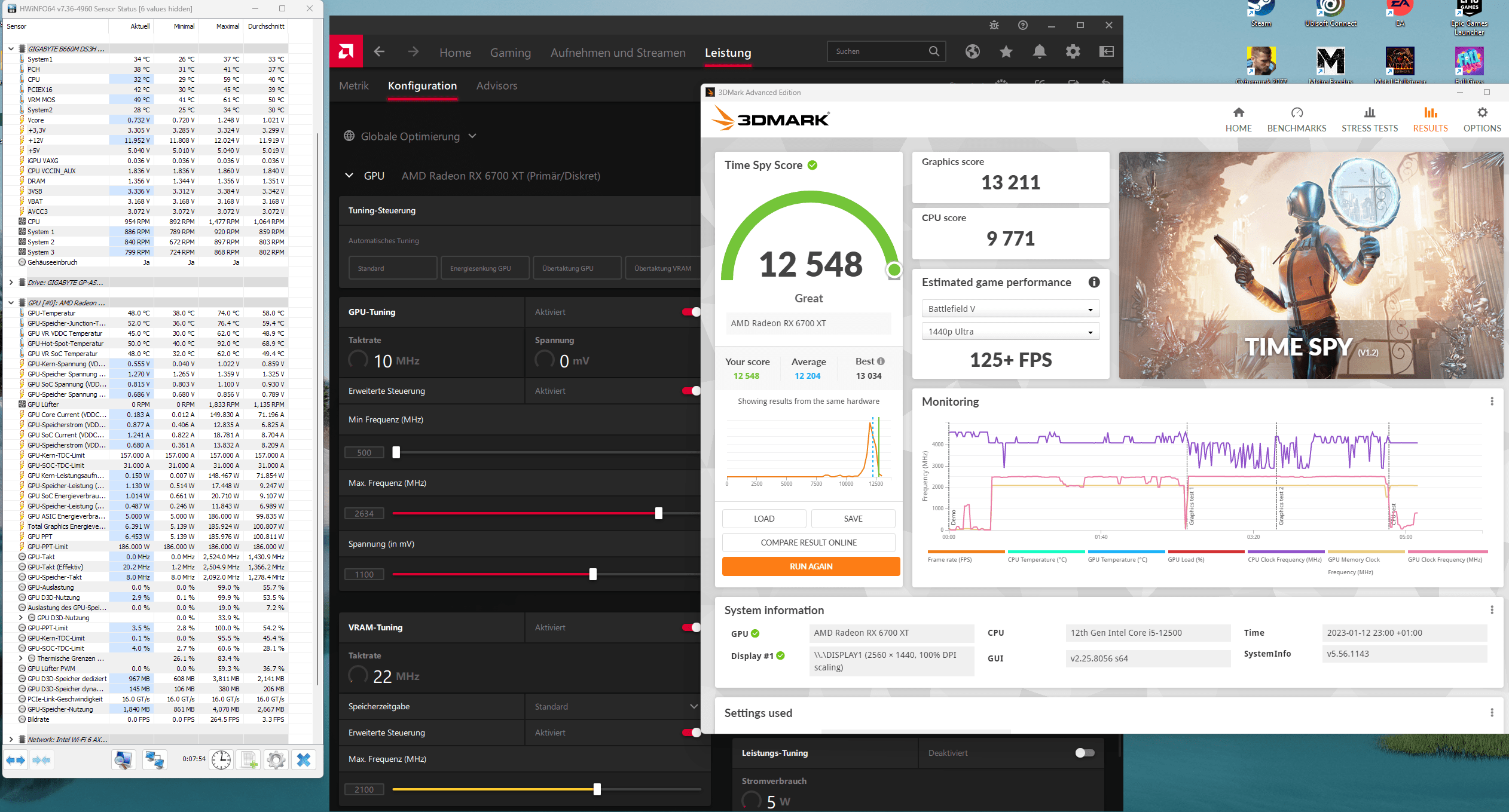

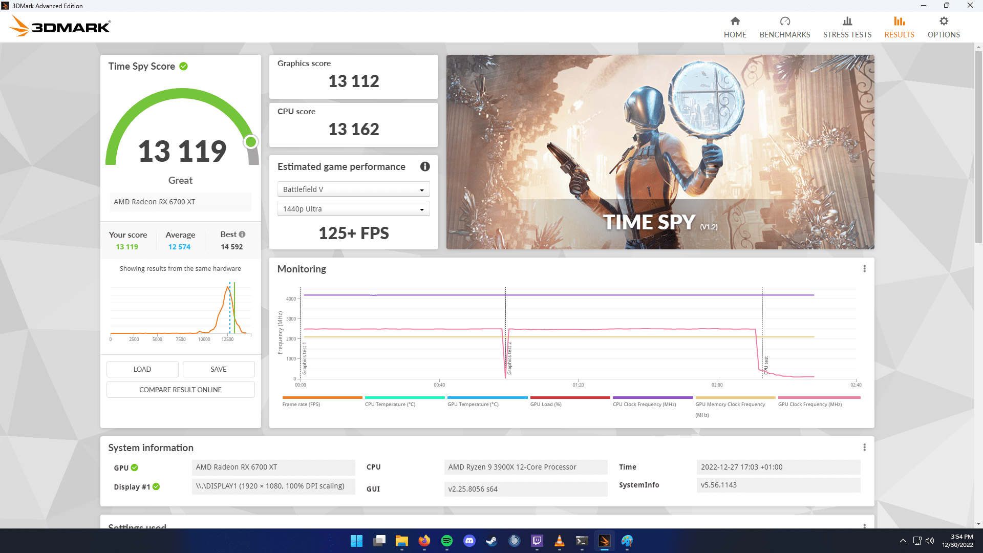

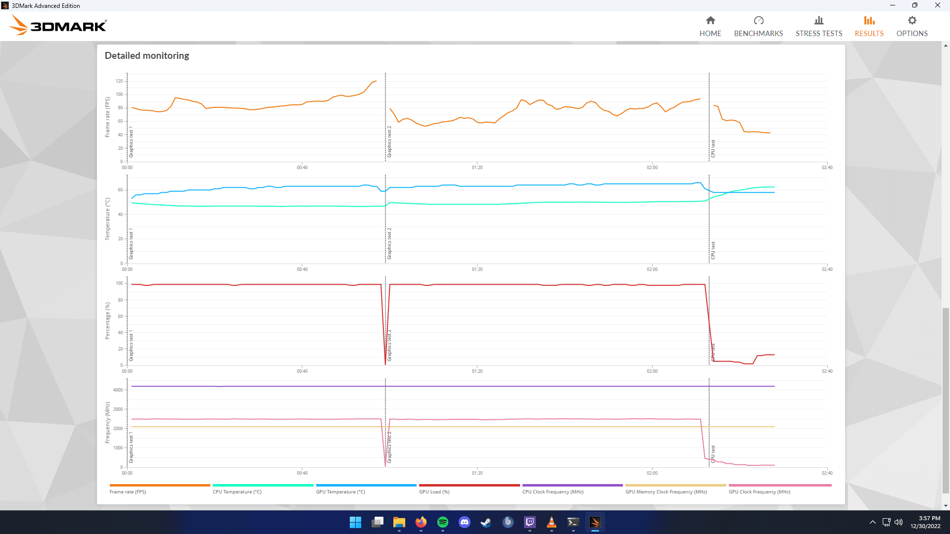

Habe vor einer Woche eine neue ASUS 6700XT Dual gekauft. Ist meine erste Karte von AMD. Anbei meine aktuellen Werte. Der Hotspot geht damit bei Red Dead Redemption 2 nicht über 85 Grad, bei TimeSpy lag er mMn kurzfristig bei 86 Grad. Habe sonst PUBG, CSGO und Valheim gespielt, bisher alles ohne Probleme. Gibt es irgendwo eine sehr verständliche Anleitung fuer MPT und bringt das noch wirkliche Unterschiede? Habe bisher alles nur direkt im Treiber gemacht.

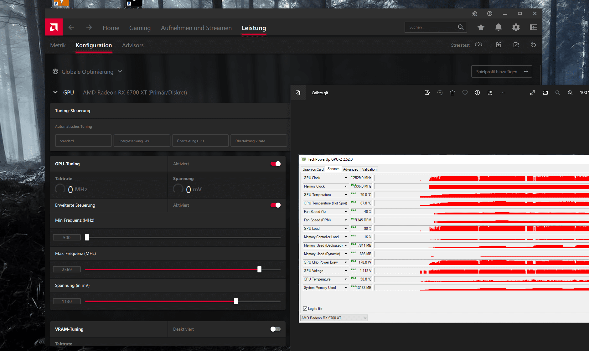

Settings wie gehabt: GPU Takt bei 100% (2634 Mhz), VRAM bei 2100 Mhz mit Standard-Timings und Spannung abgesenkt auf 1100mV. Alles im Treiber, Lüftersteuerung modifiziert, so dass es für mich leise genug ist.

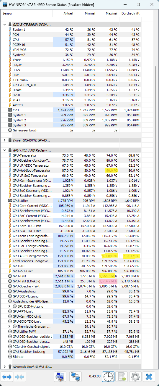

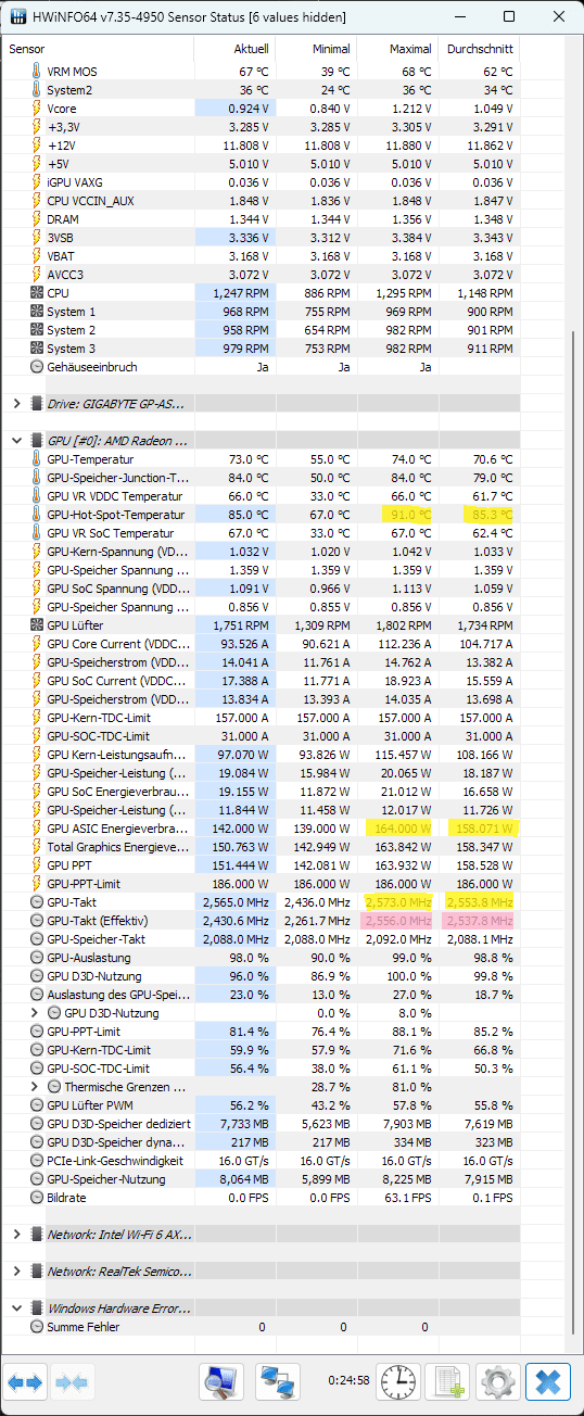

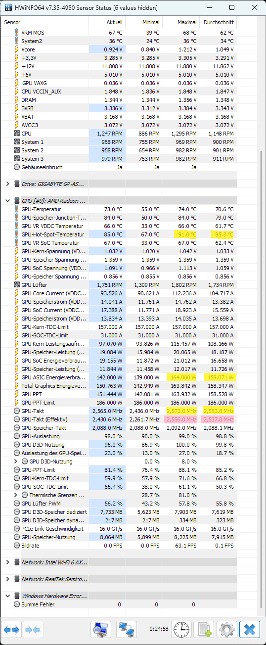

Im Anschluss mal zwei HWINFO Screenshots während zwei Spielen. Der erste ist von God of War @ WQHD @ Max. Details (Screenshot während des aktiven Spiels möglich, daher auch sinnvolle werte in der Spalte "Durchschnitt"). Der zweite ist von Cyberpunkt @ WQHD @ FSR Quality @ Ultra Details (Screenshot entsant nicht während des aktiven Spiels, daher ist der Spalte "Durchschnitt" nicht wirklich zu gebrauchen).
God of War: GoW Ingame.png Cyberpunk: Cyberpunkt_Ultra.png

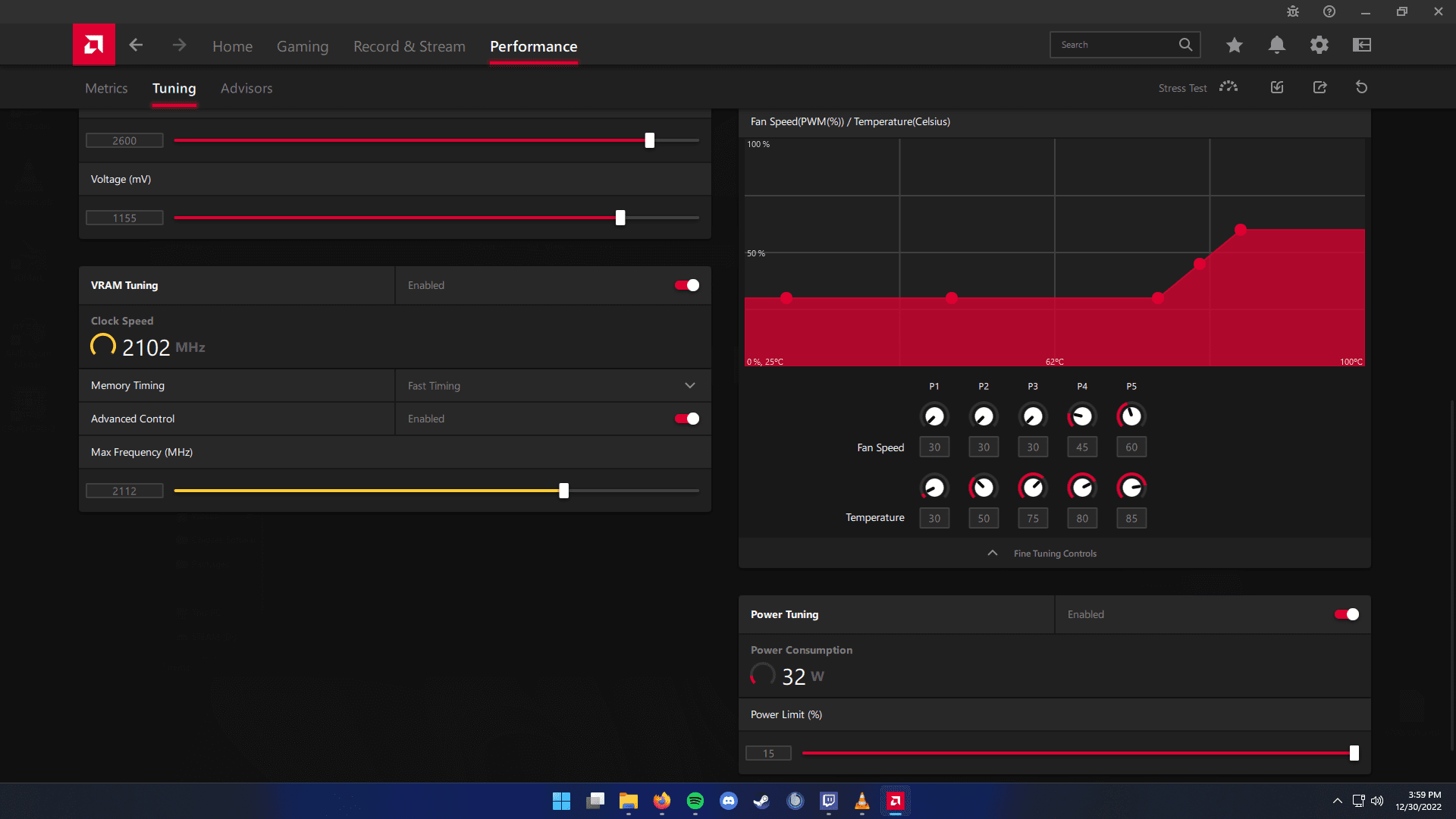

Ich hab jetzt auch einfach mal 1130mV an der 6750XT eingestellt und jeweils einmal mit Powerlimit +15 und einmal Powerlimit stock getestet.
Angegeben ist die Karte mit 2719Mhz GPU Takt und 220W.
In Timespy ging sie mit stock Powerlimit (220W PPT) nicht über 66° GPU, Hotspot hab ich da nicht geschaut. Takt bis zu 2700Mhz und 13879 Grafik-Punkte.
GPU Takt auf 2623 reduziert und 1130mV zieht sie nur noch 200W PPT max, Temperatur max 65° und 88° HS (aber hörbar leiser), taktet bis 2580Mhz und schafft 13471 Punkte.
Powerlimit +15 ging sie dann bis 2750Mhz und hat die 253W PPT auch voll ausgenutzt. Allerdings dann 71° GPU und 97° HS (mir zu heiß und zu laut).
Ich denke ich bleibe vorerst bei 1130mV und 2623Mhz und beobachte mal ob sie auch bei Teillast nicht abschmiert.

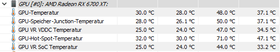

Ich poste mal meine gestern unter Wasser gesetzte 6700xt referenz Karte hier rein. Im 6000er series Wasserkühlungs-Thread wird sich munter über 6900-50er und mitlerweile Katzen unterhalten.
Mein Post und dazugehörige Fragen wurden nicht mal beachtet.
Treiber Update 23.3.1 hat bei mir vorhin übrigens direkt mal nen BlackScreen crash des PC verursacht. Kann auch am OC liegen, aber direkt nen Reboot lösen die ja eher nicht aus.
Wie dem auch sei, Block ist der Alphacool Eisblock Aurora Acryl GPX-A.
Pumpe, Ausgleichsbehälter und CPU Kühler sind eine Kombo da es sich hier um eine Eisbaer 360 Erweiterung handelt. Zurzeit nur 1x360er Radiator für CPU und GPU. Ein weiterer 280er geplant.
Hier mein Max OC der aber nicht GameStable ist. ChipTakt ist hier bei 2930mhz in Adrenalin (2860-70mhz real), Ram bei 2150mhz (2130mhz real) und schnellen Timings. Hat sich aber insgesamt als nicht GameStable nach über 30min zocken herausgestellt. Wurde dann wohl insgesamt mit dem einzelnen 360er Radiator doch zu warm. Aber trotzdem schöner Score.
Nach mehreren Games und versuchen bin ich jetzt bei 2910mhz in Adrenalin (~2850mhz real) beim ChipTakt und 2100mhz und schnellen Timings beim Ram (2088mhz real).
Temperaturen nach 60min Shadow of The Tomb Raider max Settings mit RayTracing auf Ultra etc.
