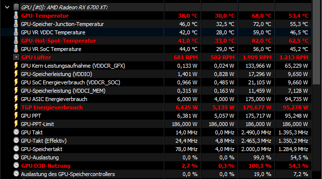

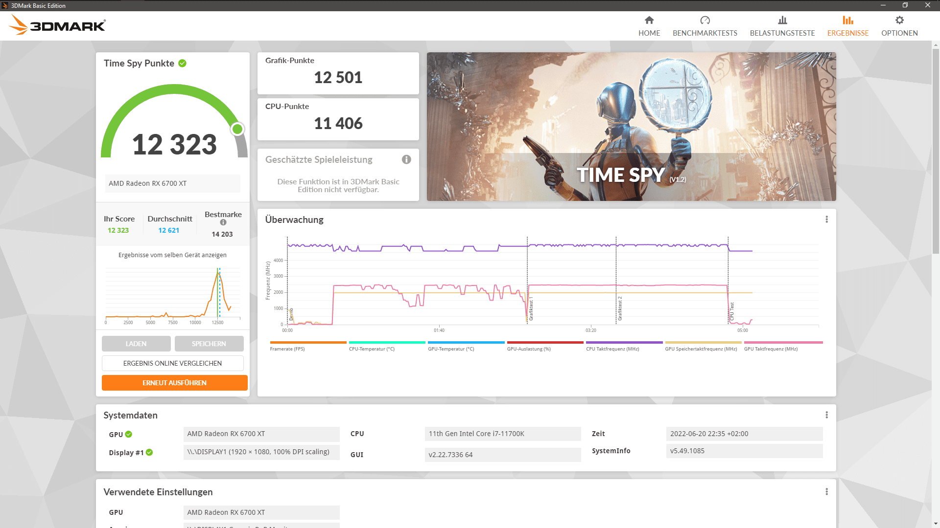

Also meine 6700 XT macht nicht weniger als 1100 mV bei 2600 MHz Standard-Takt Bei allem darunter bekomme ich Treiber Timeouts.
12.501 Punkte im Timespy bei folgenden Temps.
Wenn ich das Powerlimit um 5 % hochdrehe kommt auch nicht mehr bei rum, nur höhere Temperaturen und mehr Verbrauch.

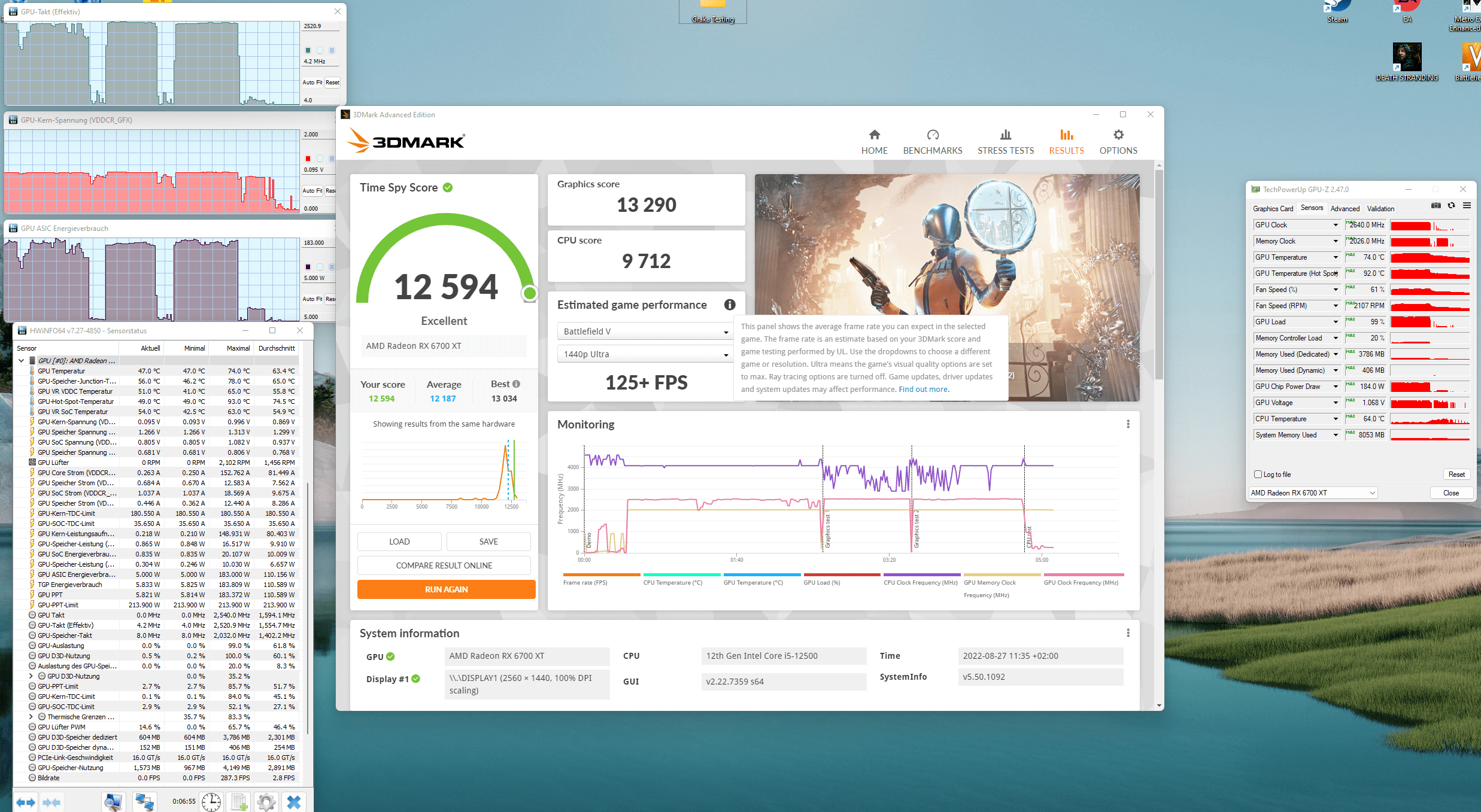

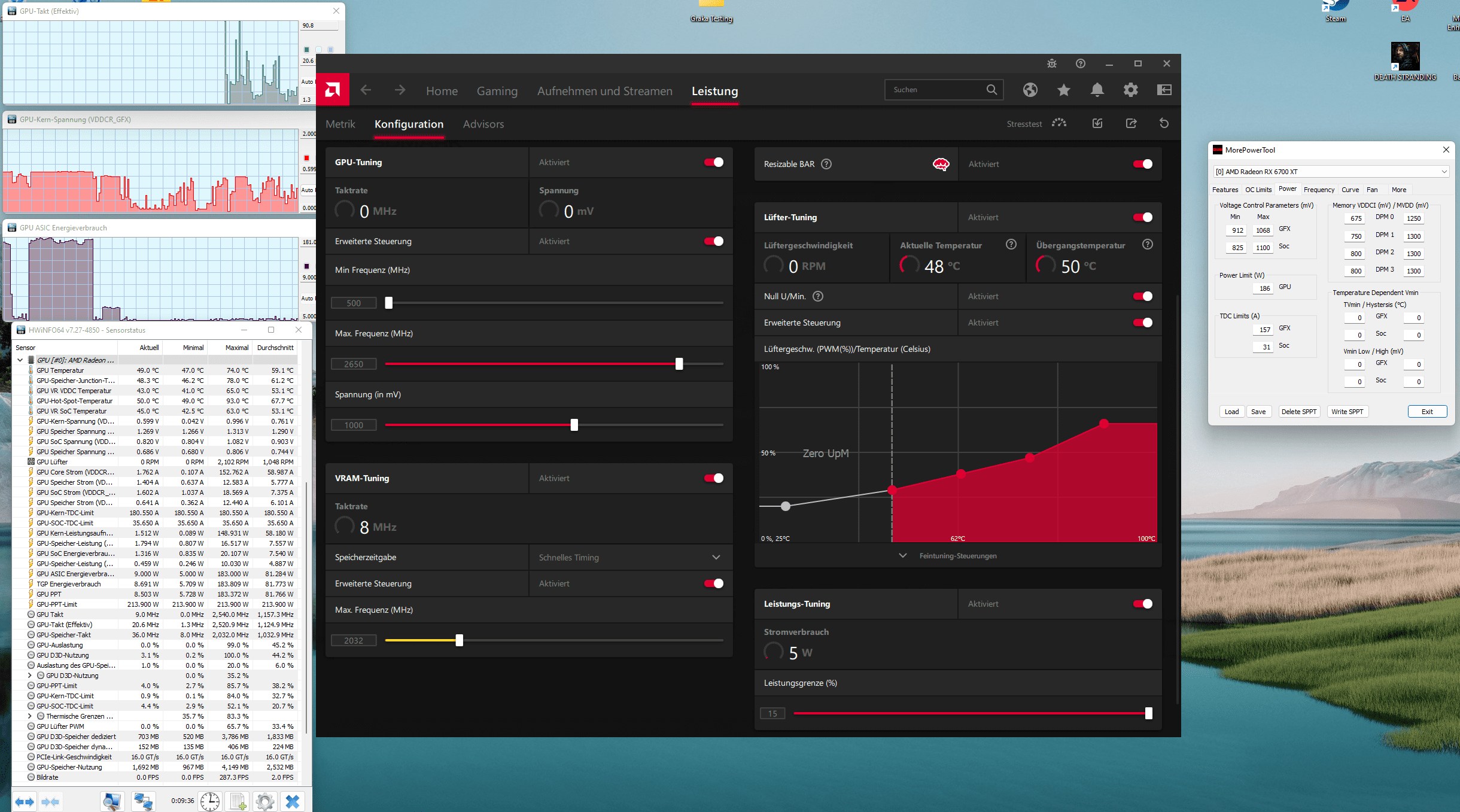

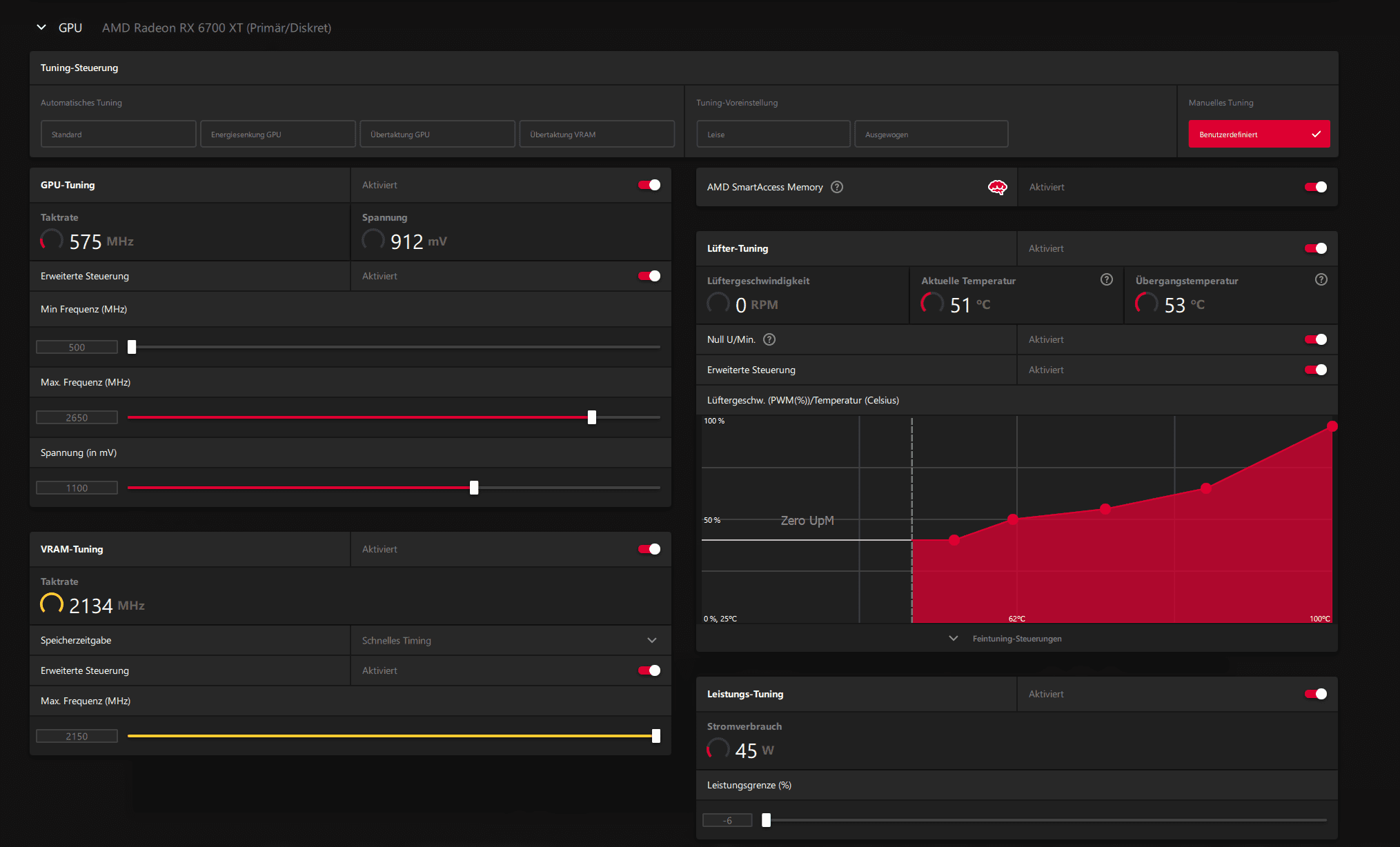

Ich belebe das hier mal wieder. Ich habe jetzt noch etwas rumgetestet und doch nochmal etwas mit dem MPT gespielt. Ziel ist bei mir ein 24/7 Setting mit ordentlich Leistung, dabei aber möglichst geringem Verbrauch und niedrigeren Temperaturen. Die Karte ist eine Referenzkarte und steckt in einem gedämmten Fractal Define Mini C.
Im MPT habe ich 1068mV maximale Vcore gesetzt, die Vmax für den SOC, VDDCI & MVDD (nur DPM 1-3) jeweils um 50mV abgesenkt.
Im Wattmann habe ich die Max. Frequenz auf 2650 Mhz angehoben, das Vcore Offset auf ~68mV eingestellt (1000mV im Wattmann) und den Speicher auf 2032 Mhz + Fast Timings gestellt (mehr bringt nicht wirklich viel und ich habe die Spannung für den Speicher ja auch gesenkt).
13290 Punkte im Grafikscore sind vermutlich ganz gut. Das Setting ist in allen Spielen stabil (auch Metro Exodus Enhanced mit RT) und verbraucht im normalen Gamingbetrieb nicht ansatzweise die maximalen 183W die ich im Timespy hatte. Die Karte läuft komplett frei und wird weder durch das Powerlimit noch sonstwas eingebremst bei mehr Leistung, geringerer Lautstärke und Abwärme als im Originalzustand. Wenn jetzt noch die aktuellen Treiber bugfrei werden, bin ich vollstens zufrieden! (aktuell ist noch der 22.8.1 installiert) :)

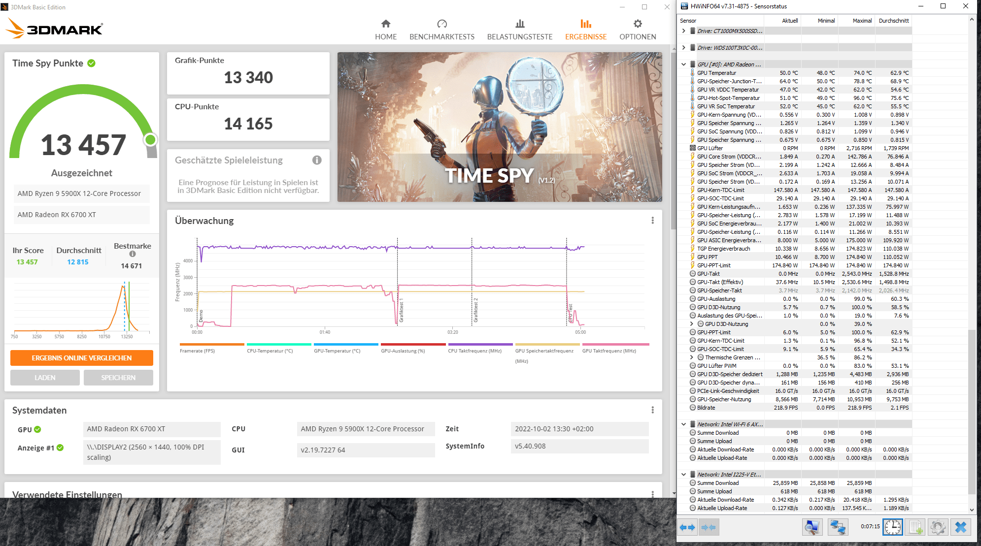

Nachtrag hier mein aktueller Timespy

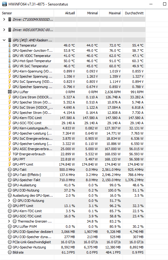

Ich habe vorhin in Cyberpunk mit RT Beleuchtung und FSR auf Qualität maximal 160W verbraucht mit 2634Mhz @ 1100mV Wattmann. Spannung senken allein bringt ne Menge!

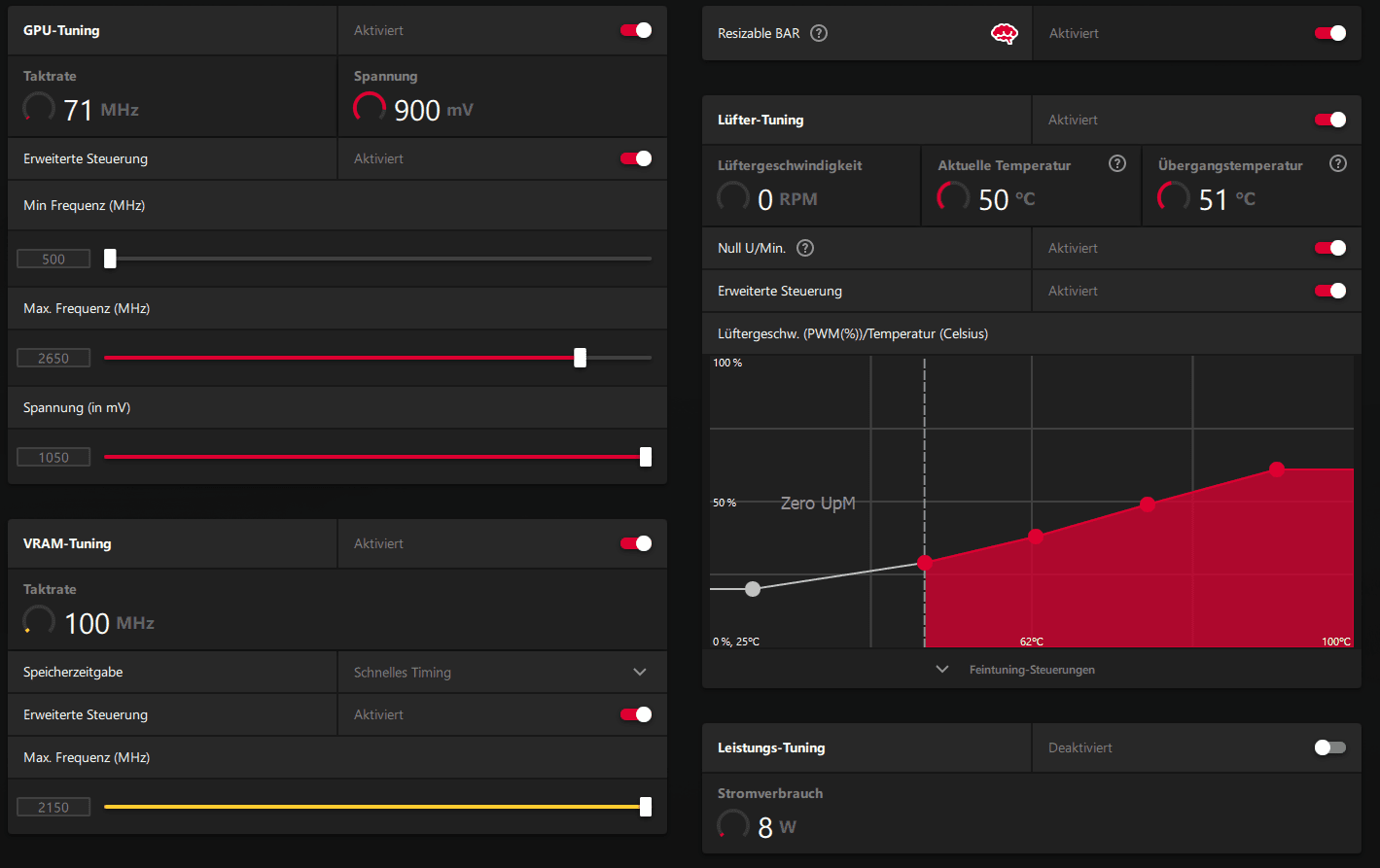

@Fekl Wie hast du das hingekriegt, dass du im IDLE 8W verbrauchst? Meine hängt immer beim VRAM ziemlich hoch im IDLE (2100Mhz) und nicht wie bei dir 100Mhz. Beim Verbrauch zeigt er mir dann auch 30 Watt an...
Ich habe nichts weiter gemacht. Betreibe die Karte mit einem WQHD 144 HZ Freesync Monitor. Ich hatte das VRAM Taktproblem noch nie - keine Ahnung wieso. :d
Jetzt musste ich auch mal schauen wie und wo. Free oder Adaptive Sync einschalten, je nachdem was man hat und Vram Mhz und Watt gehen direkt runter. Sehr schön wieder nen Groschen für die Spardose. :d
