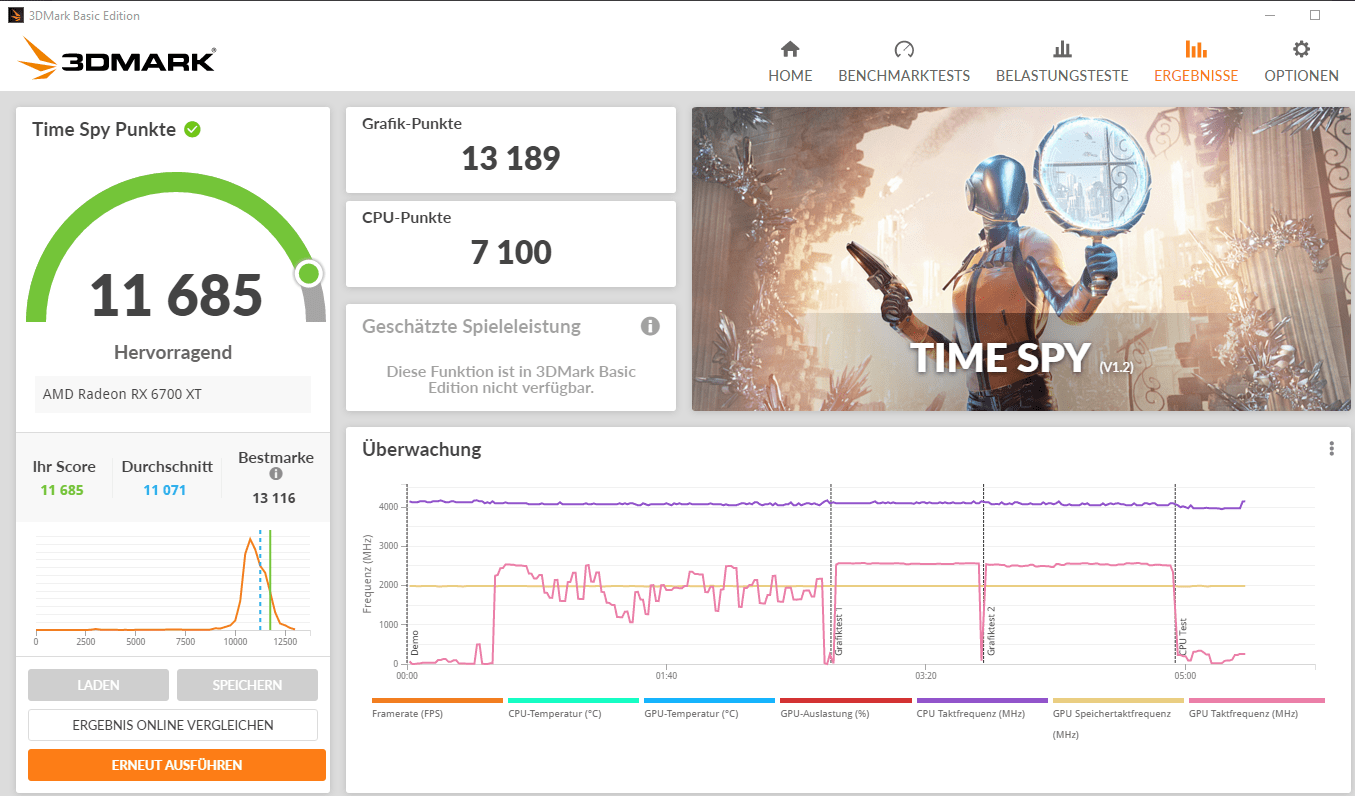

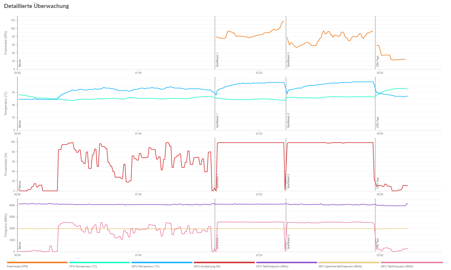

Was sagt ihr dazu? Max Temp: 76°C
Wieviel das ganze zieht muss ich am Abend noch ermitteln.
@cuthx Tip, top, schaut gut aus :-)
Hast du einfach mal auf 1100 gestellt oder dich langsam runtergetestet?
Was hast du für ein Gehäuse? Stichwort: Airflow?
:sneaky:@cuthx Tip, top, schaut gut aus :-)
Ich bin direkt auf die 1100 nachdem diese von marcus auf der ersten Seite und sonst auch noch hier wo getestet wurde.
Ich bin in 10er Schritten noch tiefer, bei 1080 schmiert TS ab, wenn man sonst nichts verändert.
Ich habe ein schon in die Jahre gekommenes gedämmtes Nanoxia Gehäuse bei dem ich die Originallüfter durch Noctua's ersetzt habe.
Zusätzlich ist der Deckel oben "offen". Ich habe dort eine AiO 280mm an ein Lochblech montiert. Nachdem die Lüfter der AiO nach außen blasen, schließe ich mal aus, dass es zu einem Hitzestau kommen könnte :sneaky:

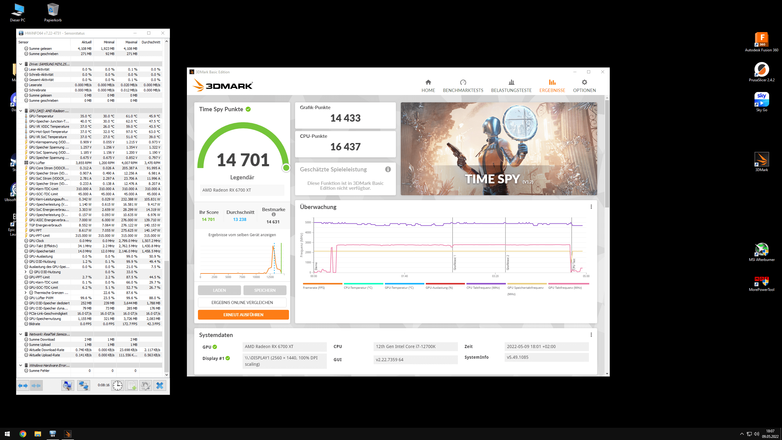

Moin Leute - Hatte mir die Tage eine 6700XT als Tauschobjekt "geschossen" und habe mal ein wenig mit MPT rumgespielt... Leider lässt sich der RAM nicht weiter wie 2150MHz bewegen, da dann die Karte immer in den "Failsafe Mode" geht und 500MHz maximal Takt auspuckt... Hat da jemand einen Workaround ?
Mit dem Luftkühler komme ich immerhin auf 14,4k Punkte...

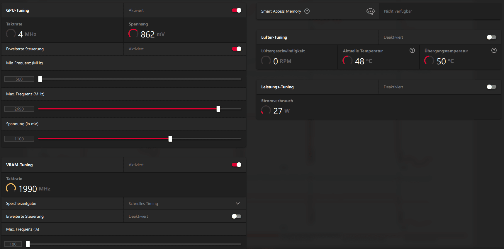

Ich habe auch nochmal bissel getestet, aber ich komme nichtmal annaähernd in Richtung 14k. Und mit dem Lüftkühler ist das trotzdem auch echt alles sehr warm, viel wärmer als bei dir. Und das obwohl ich mit deutlich weniger Spannung unterwegs bin und eigentlich ein recht gut durchlüftetes Gehäuse habe (Meshifi C).
Habe aber auch nur im Wattman rumgespielt.
