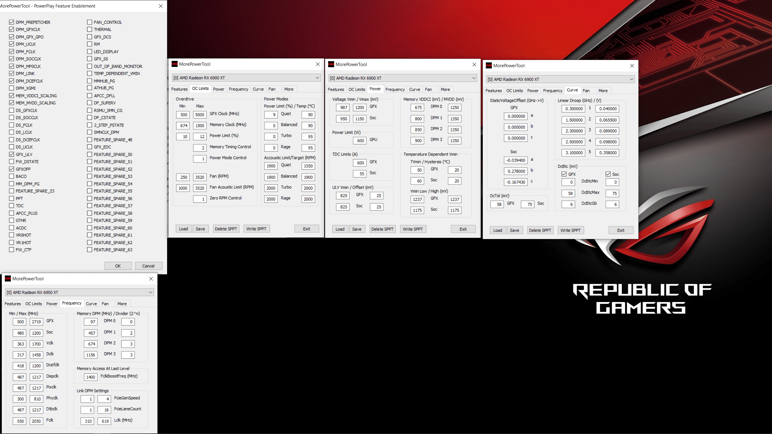

Ich würde mich temperatur- und leistungsabhängig rantasten. Aber war da nicht was mit max 1,35V per MPT?

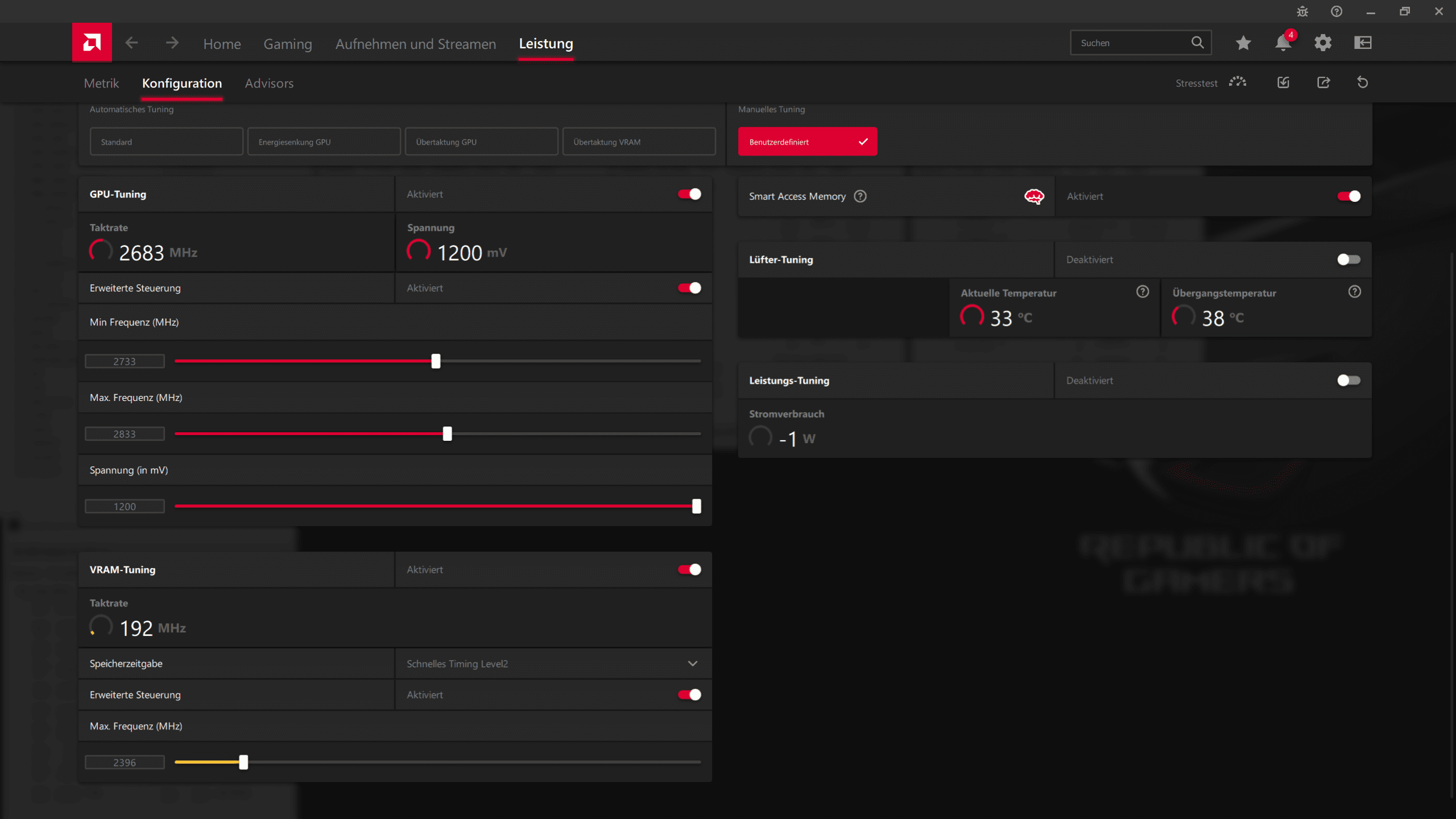

2800mhz Eingestellt im Treiber mit 1,181v schaff ich bei cp2077 ohne Absturz
Bräuchte vielleicht gar nicht so viel Volt mehr, aber werd mir dass am Abend Mal ansehen was mit 1,3 bis 1,35v geht je nach HS Temperatur.

Weiß nicht ob das übers mpt überhaupt geht.

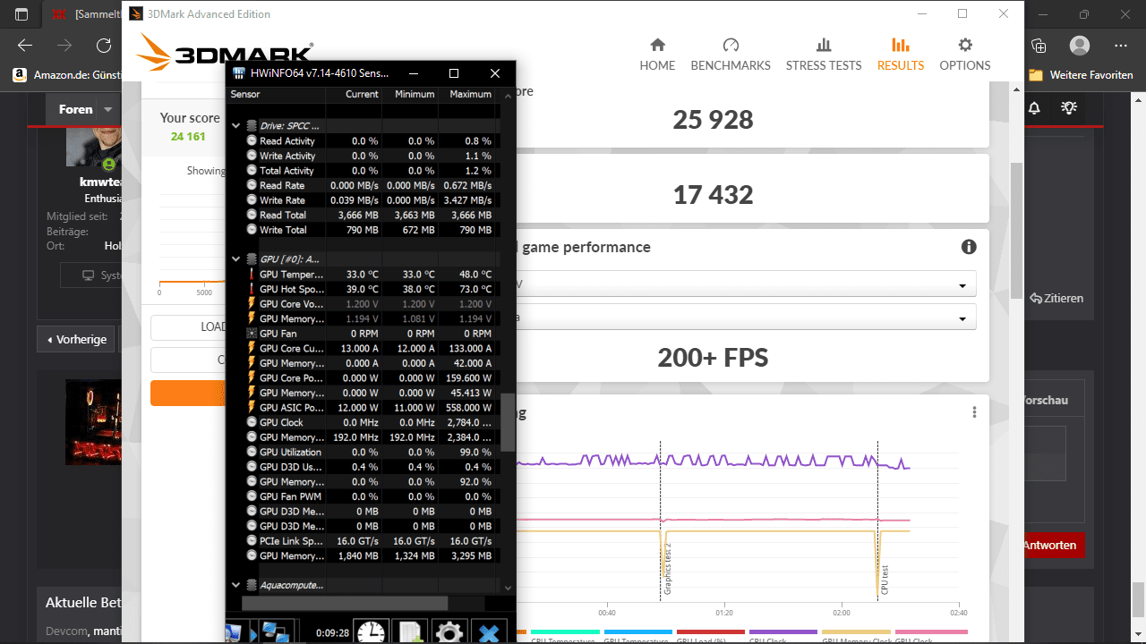

3dmark erkennt die Grafikkarte leider nicht.
Beste Grüße
Takt, Temps?
Deswegen kannst du die Results nicht hochladen und öffentlich machen?

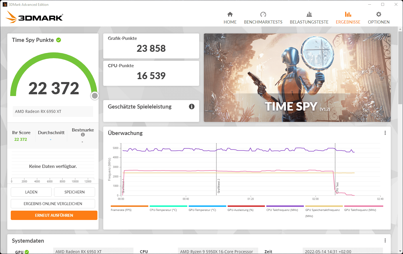

Richtig. Takt war jetzt bei 2710 aber extreme Unterschiede zwischen gpu temp und Hotspot
Leider extreme coil wine

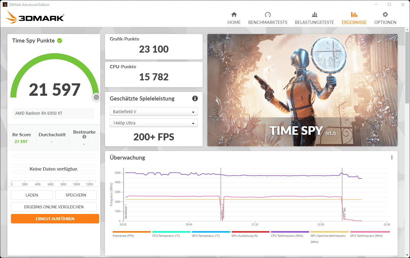

Hängt der Vram auch von den Temps ab?
Ja, ich habe hier aber auch 34°C Wasser :d

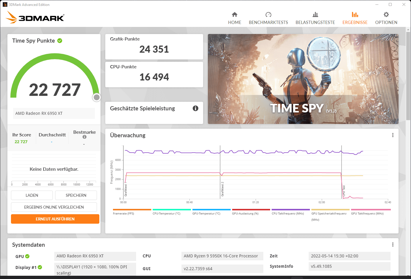

Ja klar. Aber ich habe glaub ich ne Gurke erwischt. Schmiert direkt im 3dmark am Anfang ab bei allem über 2750.
Hier das Bios:
Beste Grüße
Ach ja, das Spulenfiepen macht mich jetzt schon kirre. Das machen meine 3090 und 3080 nicht.
