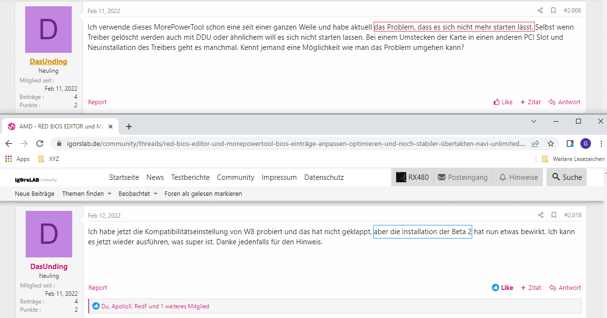

MPT erkennt meine Karte nicht mehr, Treiber neu installiert, zuvor mit DDU drüber, MPT neu installiert, Same! Ideen?
Es gab nur mal ähnliche Probleme mit älteren MPT-Versionen nach dem 21H2-Update von W10.
Da half dann ne neuere MPT-Version. (Bios neu einlesen etc.)

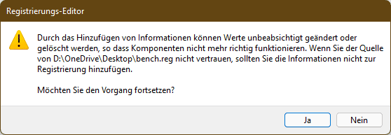

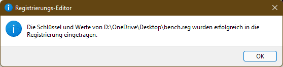

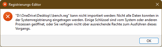

  3. Wird "/S" weggenommen, kommt wieder die Bestätigungsanforderung "Durch das Hinzufügen von Informationen ...". Gleichzeitig öffnet das Terminal mit

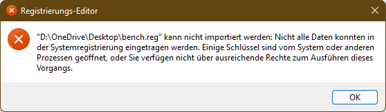

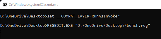

    Bestätige ich die Anforderung, heißt es nun:
    Sieht aus, als sei da ein "\"zu viel.

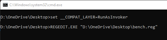

  4. Um das wegzubekommen, wird der Batchcode so geändert:
    Code:
    set __COMPAT_LAYER=RunAsInvoker
    REGEDIT.EXE "%~dp0bench.reg"
    Sieht falsch aus, lässt den Pfad im Terminal aber richtig anzeigen.
    Ändert nur nichts am Ergebnis.

Win 11 Home, bin der einzige User. Die Benutzerkontensteuerung ist auf minimaler Sicherheit. MPT und Treiberinterface sind natürlich die ganze Zeit geschlossen. Was nun?
Edit: Das Ergebnis ist unverändert, auch wenn sich alle drei Dateien in Root des Systemlaufwerks C:\ befinden.
Update: Es funktioniert, wenn die Batchdatei mit Administratorrechten ausgeführt wird. :banana:
Aber sollte das nicht die erste Zeile des Scripts erledigen?
Edit: Okay, man kann der Verknüpfung einer Batchdatei befehlen, immer als Admin ausgeführt zu werden. :fresse: Dann mach ich mich mal an die Einbindung der restart64 ...

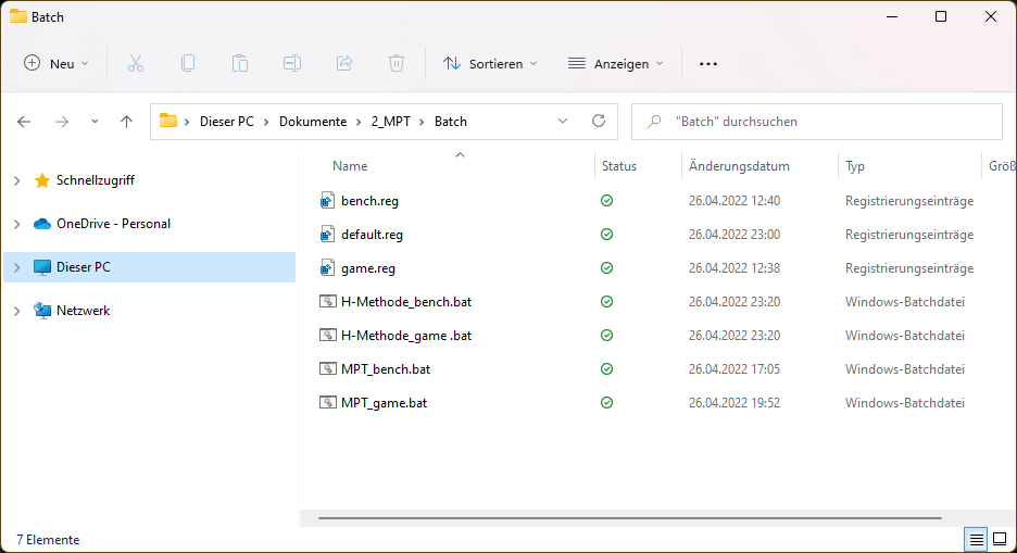

Die H-Methode_bench.bat löst ne Bestellung bei MF aus? :)
@ShirKhan was bringt das alles? Mit einem Klick das mpt Profil ohne Rechner Neustart ändern?
Das und mehr. Steht doch alles in den paar Beiträgen auf dieser und der letzten Seite, beginnend hier.
