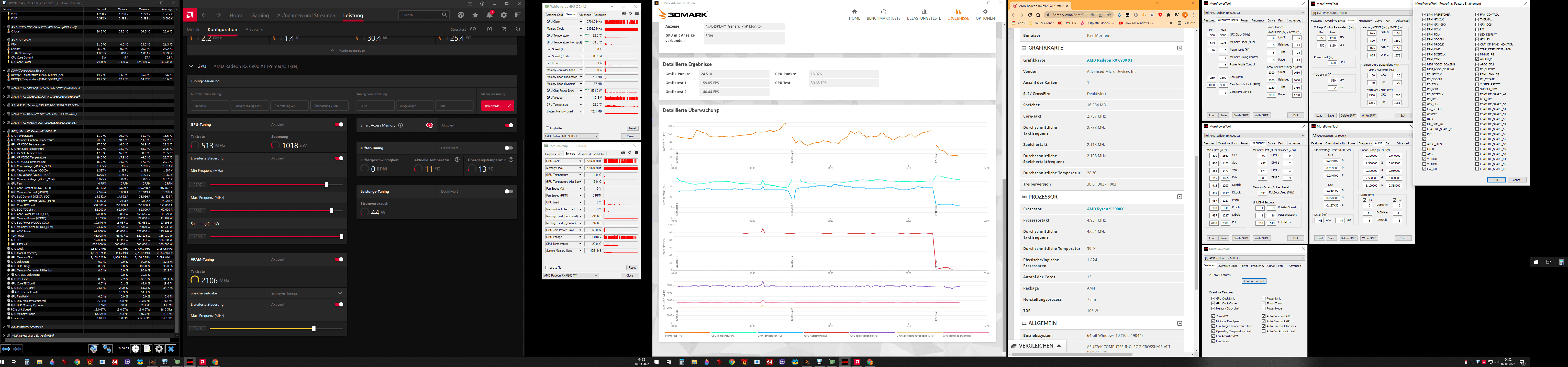

Aktuell mag er nicht am ersten Satelliten vorbei, da hat er im Schnitt das maximum von 526-630W.
Sowas braucht Zeit+Geduld.
Normalerweise würde ich mit dem minTakt etwas experimentieren.
längerfristig

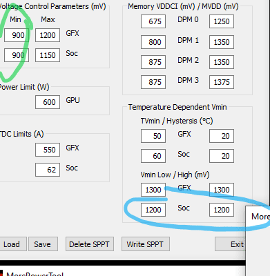

Wäre mir TDV SOC = 1281mV für ne normale XTX und den Vramtakt ein mue zu hoch.
Ob jetzt Dein Chip speziell für fclk=2300 so ne hohe SOC-Spannung braucht, ... würde da mal in 6mV-Schritten runter gehen.
Gute Frage, kann ich dir nicht beantworten, 1281 mV ist natürlich 63% mehr als stock
... und habe den bisherigen Höchstpunktewert um einige Punkte überschritten.
Lass mal die Tools aus, ... Du weisst ja inzwischen, das die Volt+Watt +Temps passen.
Was für ne Auflösung nutzt Du eigentlich beim Benchen?
Bei H war ja schon ein Wechsel von 4k auf 1440p hilfreich.
Nochmal 10 Punkte mehr, sobald ich beim Vram höher gehe, wird es instabil.
Temperaturen waren dieses mal auch höher, denke ich kann bei Bedarf mit GFX/SOC mV nochmal runter.
Average Takt und Temp scheinen wiederum höher und Vram Takt average lag mit 2108 Mhz sogar um 2 höher.
Behalt am Besten das Wattman-Setting jetzt so bei und probier die Tage nur noch Feinheiten am MPT.
minTakt scheint ja so am Besten zum Satelliten zu passen
Ja das läuft gut. Eben nochmal an der 1281 mV SOC was geändert auf 1000 mV dann hagelt es reboots, auf 1200 ging es durch, nochmal 70 Punkte mehr als beim bisher besten lauf.

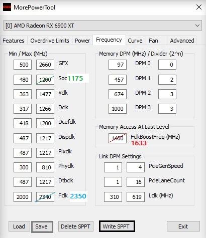

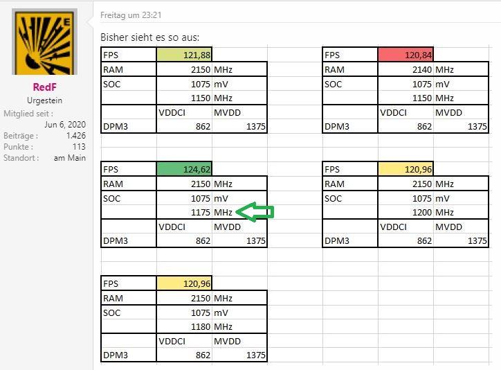

Probier mal spassenshalber, ob jetzt bei Dir SOC-Takt 1175 zusammen mit fclk 2350 durchkommt.
SOC1175 war ganz günstig bei redF. (redF hatte zwar mehr Vramtakt, aber man weiss ja nie)

Mache noch 2 bis 3 Kontrollläufe, ein Durchlauf der durch geht kann ja auch Zufall sein.
Sieht aber gut aus.

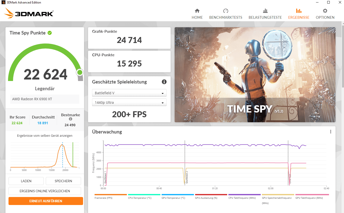

Jupp, 24611 Punkte und somit nochmal 31 mehr, interessant.
Dass ich das noch erlebe .. so knapp zu Holzi :banana:

ohne Tools sinds eh mehr points
Resi auf 1440p? (lt. Deinem Moni)
nur um H zu catchen, mal 1080p probieren
Resi auf 1440p?
Schwankt halt auch.
Aktuell 3,
3440x1440p @144 Hz Freesync Premium,
2560x1440p @60Hz,
1680x1050p @60 Hz,
zumal der grosse als aktives Display auch noch via 144 Hz und Freesync Premium läuft, zum testen aber vorerst egal, das bis jetzt stabile Setup ist vorhanden.
Ein Engelchen trug mir zu ich möge mal "Frequenz Seite den Max Takt von SOC erhöhen, 13 oder 1400. Dann schau Mal, ob der VRAM mehr schafft." versuchen.
mit 3 Monis gehen bestimmt ein paar points verloren
... mal nur den 2560x1440p-Moni auf 1080p stellen? (die anderen Monis ab!)
und auf 60Hz
besser noch auf 1024*786 stellen.
Interessant ist das es nun wieder zweimal zum Freeze kam.
1050p nimmt TS wohl eh nicht an.
Bin gespannt, GT1 gibt mit 157 Fps los, was 10 mehr ist als sonst.
Lief bei mir mit 1280*1024.
Okay grünes Bild und reboot, erneut interessant, hatte ich noch garnicht.
Edit: 29 bis 34 fps bei 16:9 und 1280x1024 (gruselige ansicht bei dem Format) , Treiber war zurückgesetzt während des Ts Start
Gt1 startet mit 152, ideal wäre aber 157
Vram@2112MHz
falls eh schon Fehlerkorr. erfolgt, sind die 6MHz mehr mit 2118 dann auch net groß schneller
Vram@2112MHz
Ist die Frage, auf jeden Fall Holzi überholt.
CPU läuft halt auch noch komplett Stock, nur der Ram ist von 3200 cl14 auf 3800 cl14 übertaktet.

Jetzt den Speicher über 2118 MHz stabil bekommen, denke der ist von der Spannung zum Takt echt am Limit. Und schauen wie weit ich mit gfx/ soc W, V, A und mV runter kann.

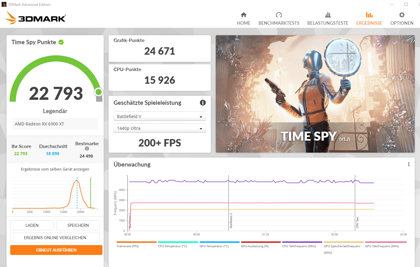

157 MHz über Limit und 24715 TS Punkte, bin happy.
