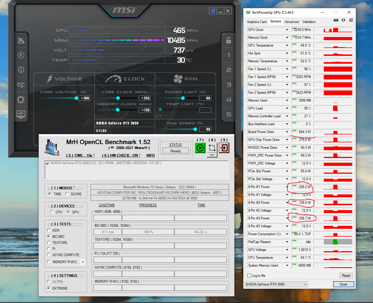

DER hat soundso mal wieder an der falschen Stelle gespart, .... mit 2x8pin bekommt Er das 1000W-bios aus seiner Sig net ordentlich nutzbar.
Sehe ich nicht so, das 1KW Bios läuft ziemlich gut, bereits 500Watt davon reichen aus, um den Chip und den Speicher ordentlich auf Touren zu bringen.

Du wirst garantiert net >>700W kommen.(x)
1000W abzgl. Anteil PCiE = ca. 900W x 2/3 = 600W zzgl. PCiE.
Das war zumindestens@launch bei den ersten Versuchen mit Bioswechsel@NV so.
(x) also keine Chance, in die Region von @Domdtxdissar zu kommen
75 Watt über den PCI-E Slot, 150W pro 8fach Stecker.
Klar geht über die 8er mehr, aber pass trotzdem auf.
Nicht das du die Karte zerlegst oder den Slot überstrapazierst.
edit - GerryB hats besser zusammengefasst :d
Bei den ersten 3x8pin-BiosFlash`s hat die Graka dann erkannt, das nur 2x8pin dran waren und entsprechend reduziert.
Falls das 1000W-Bios von the real man, das net macht, braucht er evtl. bald wieder ein neues Board.
Doch 3x8Pin werden präzise simuliert und wie hier am Beispiel dieser Einstellung können so ca. 660 Watt und bestimmt auch noch mehr zur Verfügung gestellt werden:

ca.600W zzgl. PCiE trifft ja ziemlich genau den derzeitigen Stand, ... ob deutlich mehr geht = ???
... erstaunlich, was GPU-Z anzeigt, wenn Du real nur 2x8pin hast, oder hast Du ne Ventus-Sonderedition mit 3x8pin
(das wäre dann ne Gaming X zum kleinen Preis)
It just works ;)
Ich gehe nicht davon aus, dass ich Power limitiert bin, @Domdtxdissar und mich trennen mit etwas Glück nur einen Wasserkühler, zumal er auch nur mit 500 Watt powerdraw fährt, was auch ausreicht.
It just works ;)

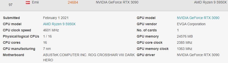

... Platz 97 sieht vom Takt her so aus: ... könnte sein, das Dein Basemark-Takt net so easy in TS stable ist

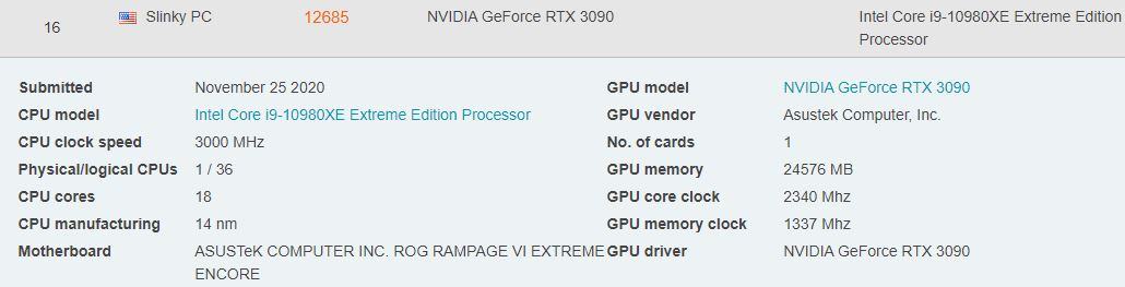

Man wird sehen, was der Kühler noch bringt, benche aber wenn nur noch Port oder TSE.
TSE wäre dann wohl in der Drehe erforderlich: ... um Deinem Lieblingsfreund@#15 das h2o reichen zu können

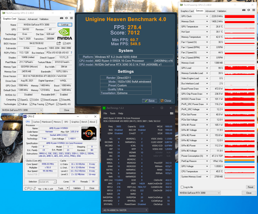

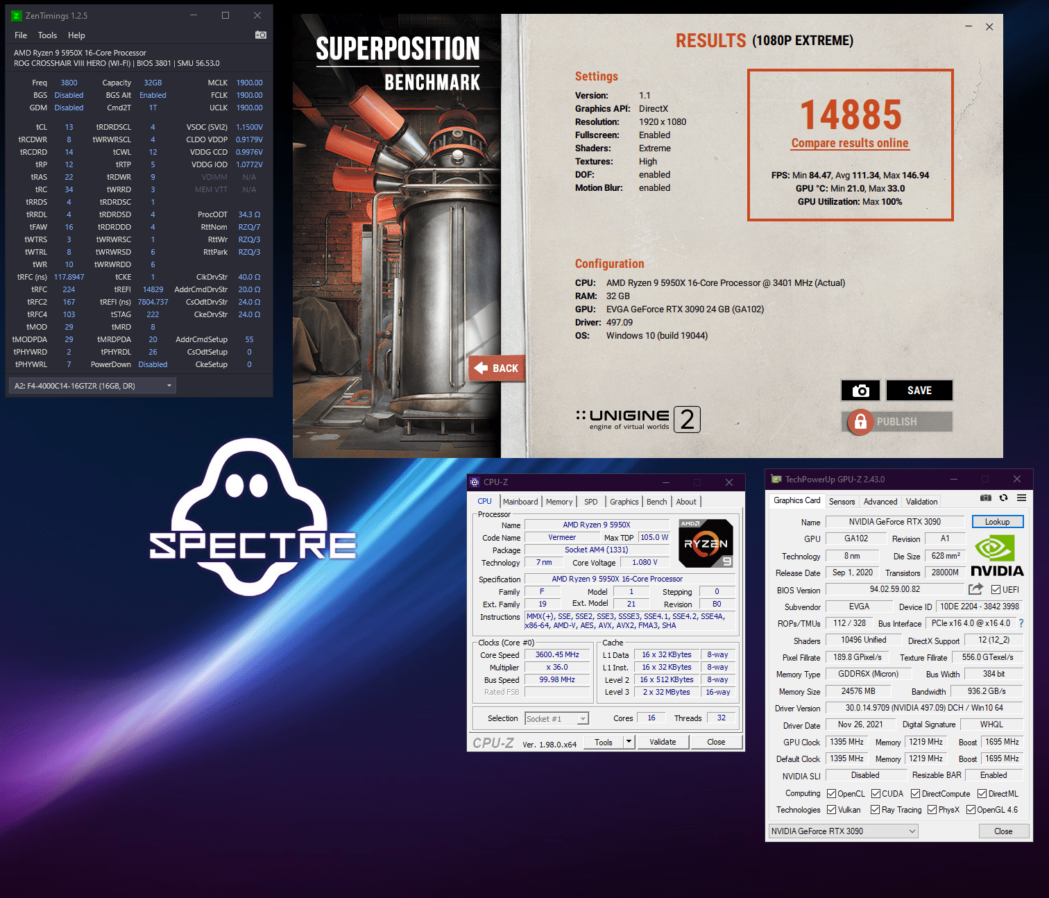

SuperPos 1080p extreme
Unigine Heaven @ 1080p
Unigine Heaven @ 1440p

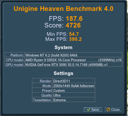

ok my heaven 1080p score slydly higher than yours, do you have any idea why?

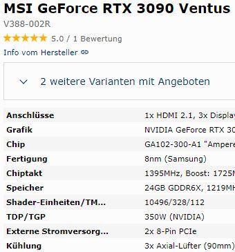

Warum sollte die MSI Ventus 3x eine Gurkenkarte sein?
Hast Du tatsächlich 3x 8pin ?
Das wäre ggü. der Angabe auf Geizhals echt ein Schnäppchen. (und auch den h2o-Umbau wert)
Normalerweise hat erst die Gaming X die 3x8pin.
Oder meinst Du nur die überdimensionierten 3x 90mm Lüfter?
Da hatte ja Deine kleine XFX schon mehr.
