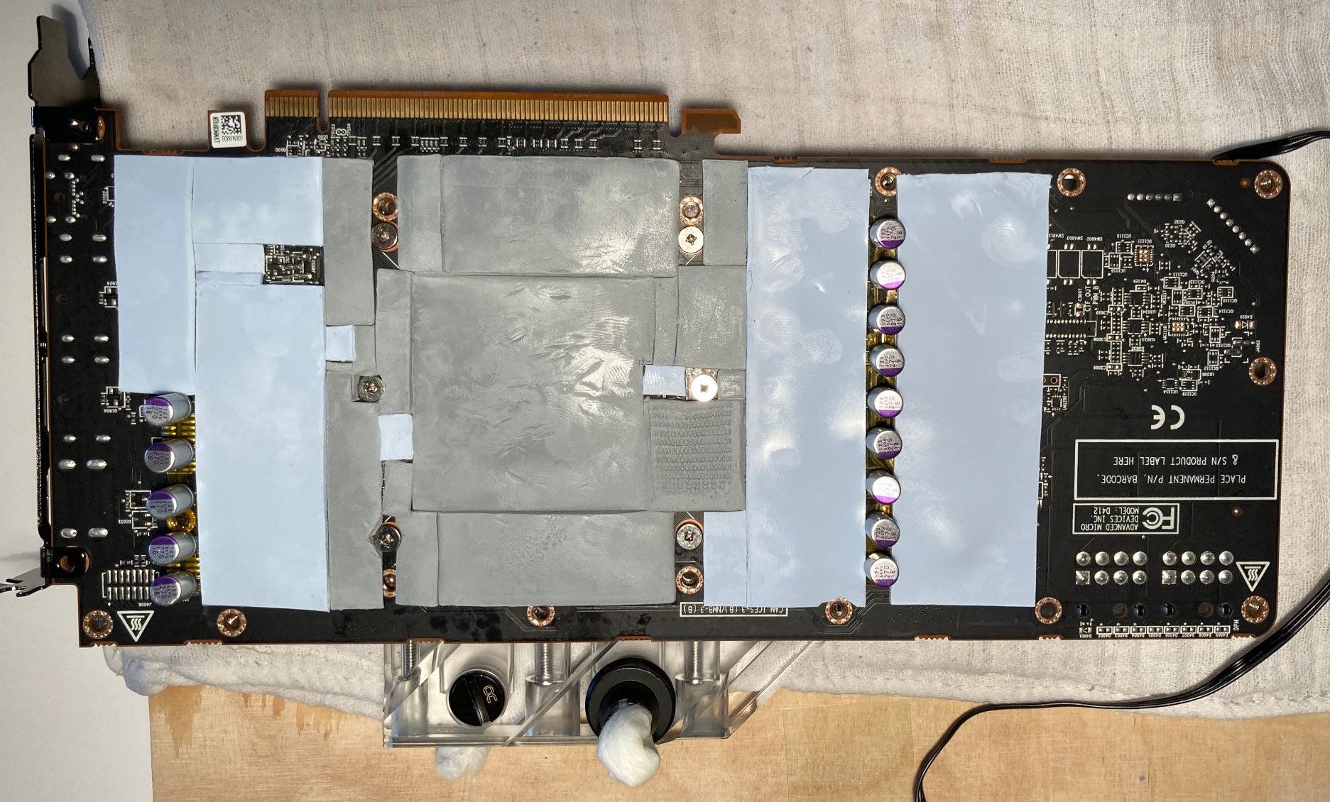

"S" hat seit der letzten Minusgrade-Benchsession sporadische Post-Fails mit Code 97 vom Maximus XI Hero. Das deutet auf ein Problem mit dem PCIE-Slot oder der Grafikkarte hin, sagen meine Recherchen.
Ein Bios-Update hat nicht geholfen. Erneutes Aus- und Einschalten des Rechners nach Code 97 lässt ihn starten. Der Fail tritt bei ca. jedem fünften Startversuch auf, egal ob Warm- oder Kaltstart. Die Grafikkartenleistung ist unverändert.
Ich baue die Karte ohnehin morgen aus, um die Pads auf der Rückseite zu komplettieren. Werde mir den Slot und die Kontakte am PCB genau ansehen. Worauf soll ich achten? Verfärbungen, Geruch?
Mit etwas Glück ist nichts kaputt, sondern nur der Kontakt zwischen Karte und Board nicht perfekt. Vielleicht lasse ich den neuen Grafikkartenhalter, der das Backplatekühlergewicht ausgleicht, "zu gut" entlasten.
Für Tipps, worauf ich achten könnte, bin ich dankbar.

"S" hat seit der letzten Minus-Benchsession sporadische Post-Fails mit Code 97 vom Maximus XI Hero. Das deutet auf ein Problem mit dem PCIE-Slot oder der Grafikkarte hin, sagen meine Recherchen.
Ein Bios-Update hat nicht geholfen. Erneutes Aus- und Einschalten des Rechner nach Code 97 lässt ihn starten. Der Fail tritt bei ca. jedem fünften Startversuch auf, egal ob Warm- oder Kaltstart. Die Grafikkartenleistung ist unverändert.
Mit etwas Glück ist nichts kaputt, sondern nur der Kontakt zwischen Karte und Board nicht perfekt. Vielleicht lasse ich auch den neuen Grafikkartenhalter, der das Backplatekühlergewicht ausgleichen soll, "zu gut" entlasten.
Same here. Ich spiele sogar mit dem Gedanken, den Backplate-Kühler weiter in die Mitte, also nach hinten zu rücken, um die Chip-Rückseite vollständig bewässern zu lassen. Ist allerdings nicht mal ein Zentimeter, den die Schraubenlöcher noch hergeben, weiß nicht, ob sich das lohnt. Der EVC-Stecker müsste dann jedenfalls ab, das Loch in der Backplate wäre zu und ich nicht mehr in Versuchung zu benchen. ;)
Schau mal nach dunkleren kontakten, vorallen die auf der kurzen seite zur Kerbe.
Und wenn es die gibt?
Edit: dunkler - so? (Bild vom letzten Umbau zum Pad- und Backplate-Mod)
Naja dann sind die schonmal heißer geworden ( warscheinlich haben alle unsere karten dort leichte verfärbungen ), sieht aber nicht aus als wäre das kurz vor tot.
Schau halt das du die gut sauber machst das es dort zu keinem erhöten wiederstand kommt.
I don't want to scare You, but putting so may pads, You can lower the card's ability to overclock, or even make it unstable, I did this with a vega 56, the card was overheating like hell, the backplate pad was only on the gpu , memory and power section, and the backplate itself was hot as hell, so I put thermo pads on practically the entire backplate, the temperatures went down, but card was very unstable , and getting black screens , I ended up replacing the pads that were originally on the card, and removing the rest of the pads. In my opinion, the hot backplate was transferring heat to a component that should be isolated, more is not always better
Danke, ich werde das beobachten.
L! Me for President: bigok:
Thank you very much for the effort.
Inadvertently I did a lot of work for L! Me, because I had so much LM on it that the centrifugal forces caused the stuff to spread over the entire pcb during transport /:
To be on the safe side, he only took wlp at first, which is probably very reasonable.
In any case, I'm very happy to be back at the start soon. :)
There's a big chance the fuses will blow again. Tell L! ME to short the contacts instead so you won't have to worry about anything. That's what I did with my 6800 XT. :-) If memory serves me right, back in July, I entered 500a or 525a for GFX TDC in MPT and gave it 1.344v. Ran Time Spy Extreme and the card died. The two 12v fuses blew. Replaced each of the 10a fuses and they blew again as soon as the GPU was used extensively. The card doesn't have any other problems, as far as I know. I hit my best 3dmark scores after the "fix". Since I don't use fuses anymore, all I have to worry about is blowing the entire card itself. :d
may be that is only relevant, if the vrm temps are higher then vram or gpu edge
some of the vega or navi -modder placed an additional fan at the backplate or direct on the PCB
In this way, the active h2o-cooling used by S, should be good enough.

Ich glaube auch nicht, dass das ein Problem wird, dafür ist die ganze Chose hier zu kühl. Deshalb werde ich wie angekündigt morgen noch eine Lage Pads dort auflegen, wo aktuell kein Kontakt zur Backplate besteht. Trotzdem war das ein guter Hinweis: Sollten Symptome wie von @Sylwester. beschrieben auftreten, weiß ich, wo ich ansetzen kann.

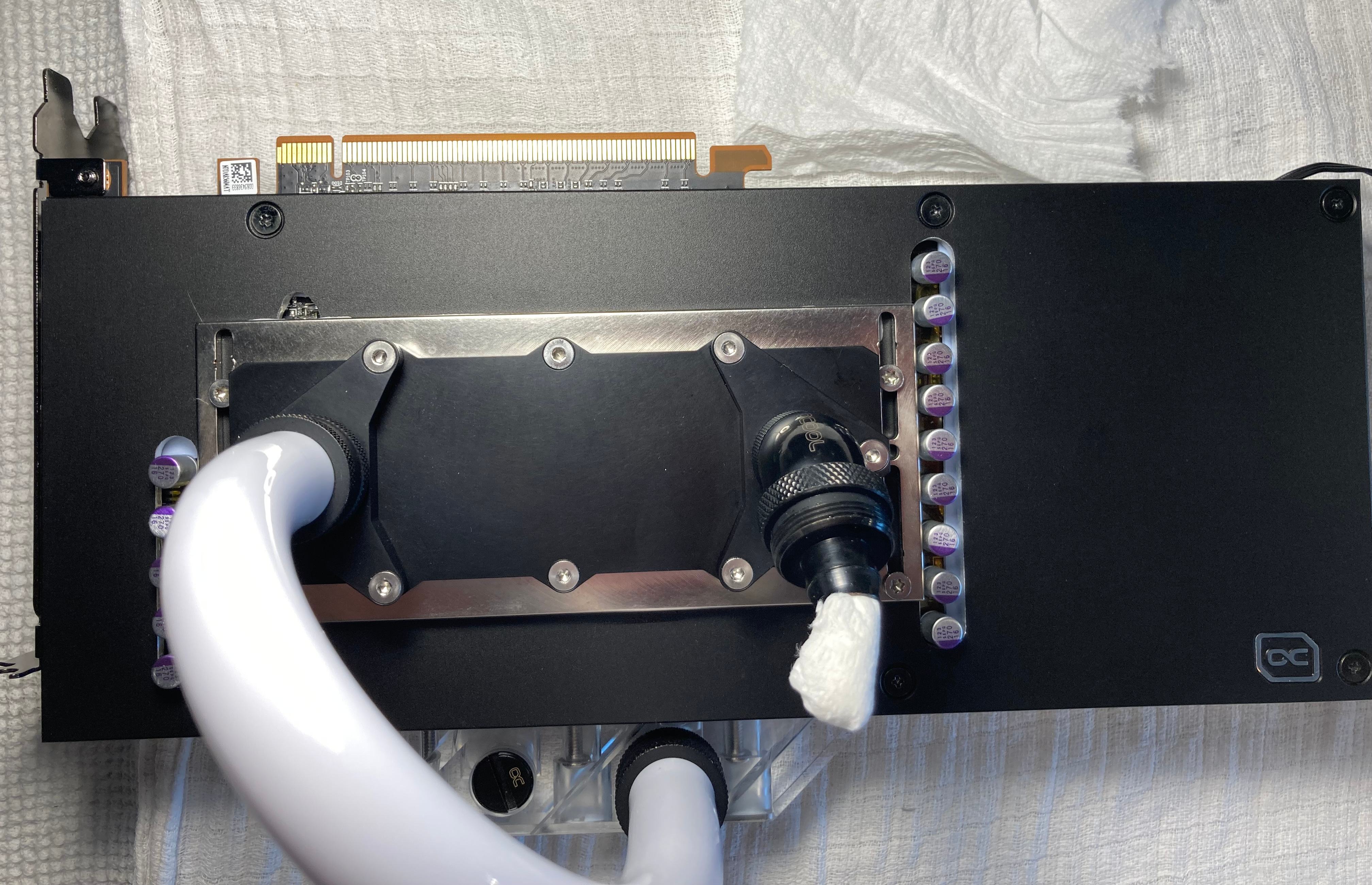

Zu denen ich auf absehbare Zeit nicht mehr gehören werde. Der Der Backplate-Kühler ist nach hinten gerückt, der EVC-Anschluss erst mal Geschichte. Kartengesundheit geht vor. ;)
Läuft denn mittlerweile das Board wieder "ohne Fehler"? (mit gesäubertem PCiE-Anschluss/Pins)

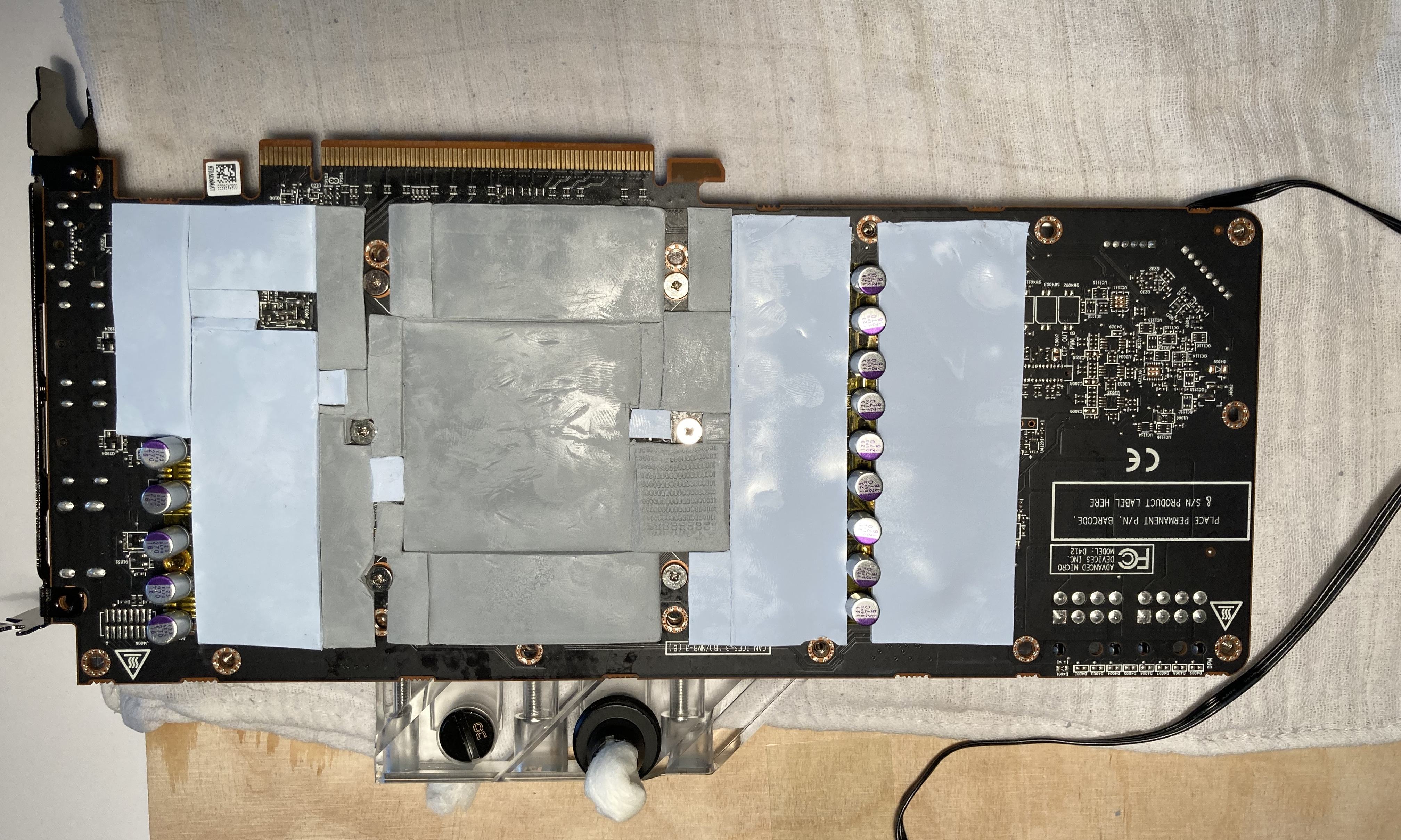

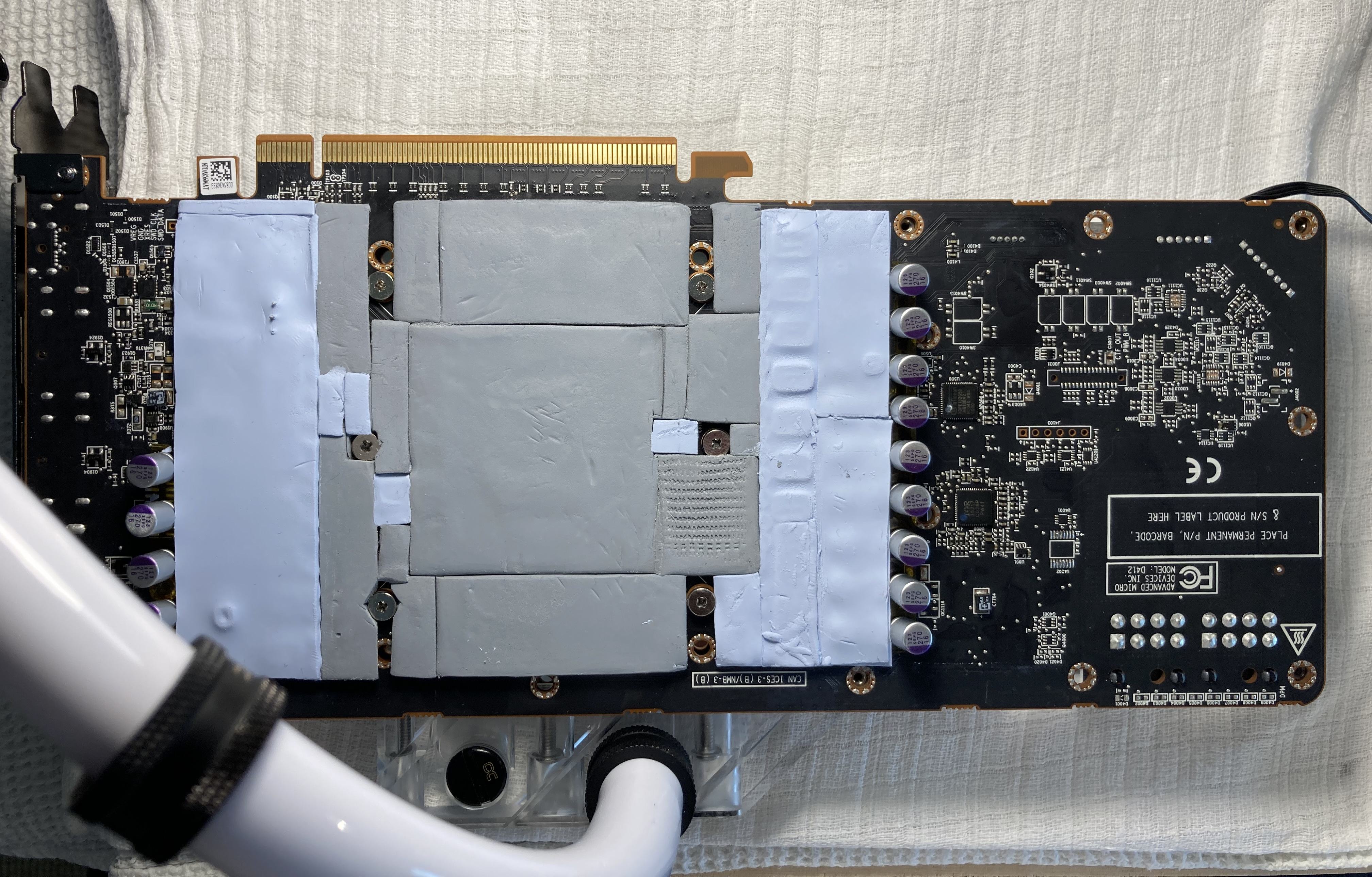

Bisher ja, das heißt aber noch nichts. Die Pins waren übrigens nicht oder kaum verfärbt. War wohl ein Belichtungsding beim ersten Foto. Hab sie natürlich trotzdem gereingt und den Slot ausgeblasen mit Dosendruckluft.
Vorher - nachher:
Ich habe @Sylwester.s Erfahrung bzgl. der Pads halbherzig berücksichtigt: Fläche leicht verringert, in der Höhe gedoppelt, wo nötig.

Sieht sehr ordentlich aus der Pad mod. @Shirkan was wirst du denn mit der Karte in Zukunft noch machen, nur noch zocken oder steht ein Verkauf an?
