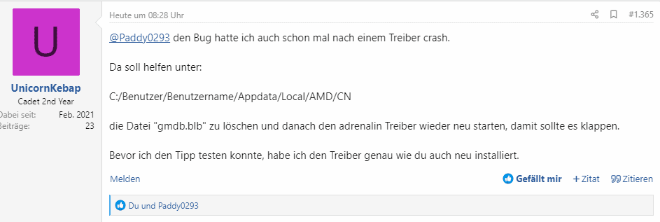

Hab das auch mit dem neuen Treiber, vorher langte es einfach ein Profil als default zu speichern und nun geht es nichtmehr, habe dieses mal auch nicht den Treiber vorher gelöscht sondern via Adrenalin drübergebügelt.

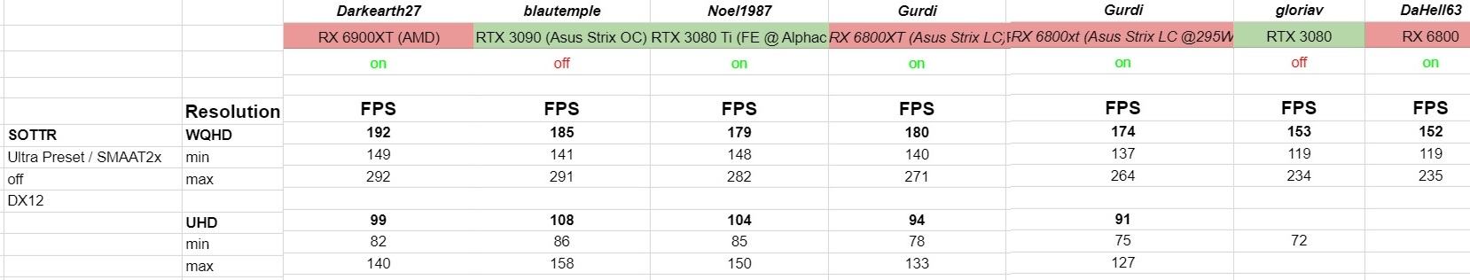

passt hier zwar gar ned so wirklich 'rein, aber mit diesem game testen ja auch einige die performance oder gar stabilität? was ich meine: epic verschenkt gerade tomb raider games. shadow of (definitive edition), rise of (20 year celeb edition) und TR: game of the year edition. vllt hat ja einer was davon :)
gutern start! :wink:
z.Vgl.
ältere SoTR-Runs bei PCGH
(da wird man wohl auch mit weniger W<<<1000 ganz gut auskommen)
