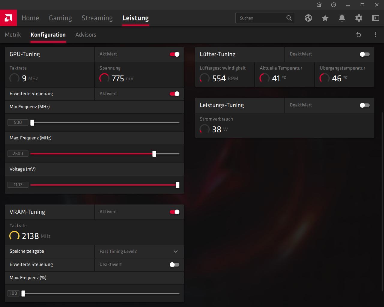

@m4looney
Zumindest mit dieser Spannungseinstellung geht nicht, andere Werte, wenn du sie mir nennst, teste ich aber gerne noch :)

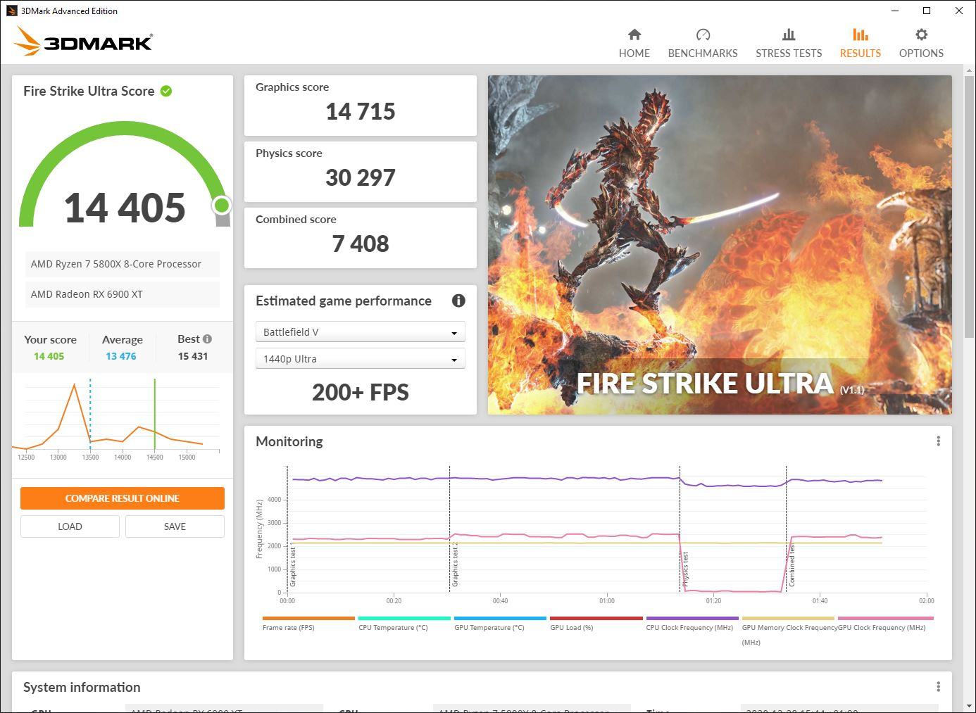

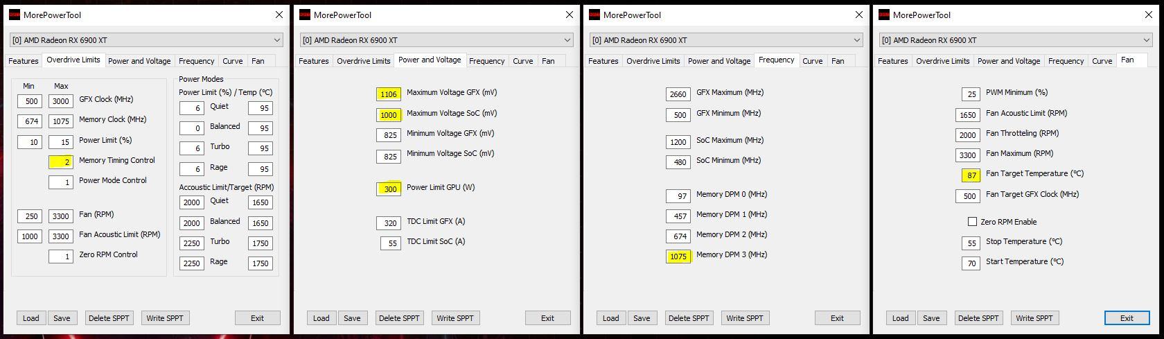

Ja, und?
Level 2 bringt mir aber in Benches kaum was mehr als Level 1. Taktskalierung getestet und beginnende Fehlerkorrektur ausgeschlossen.

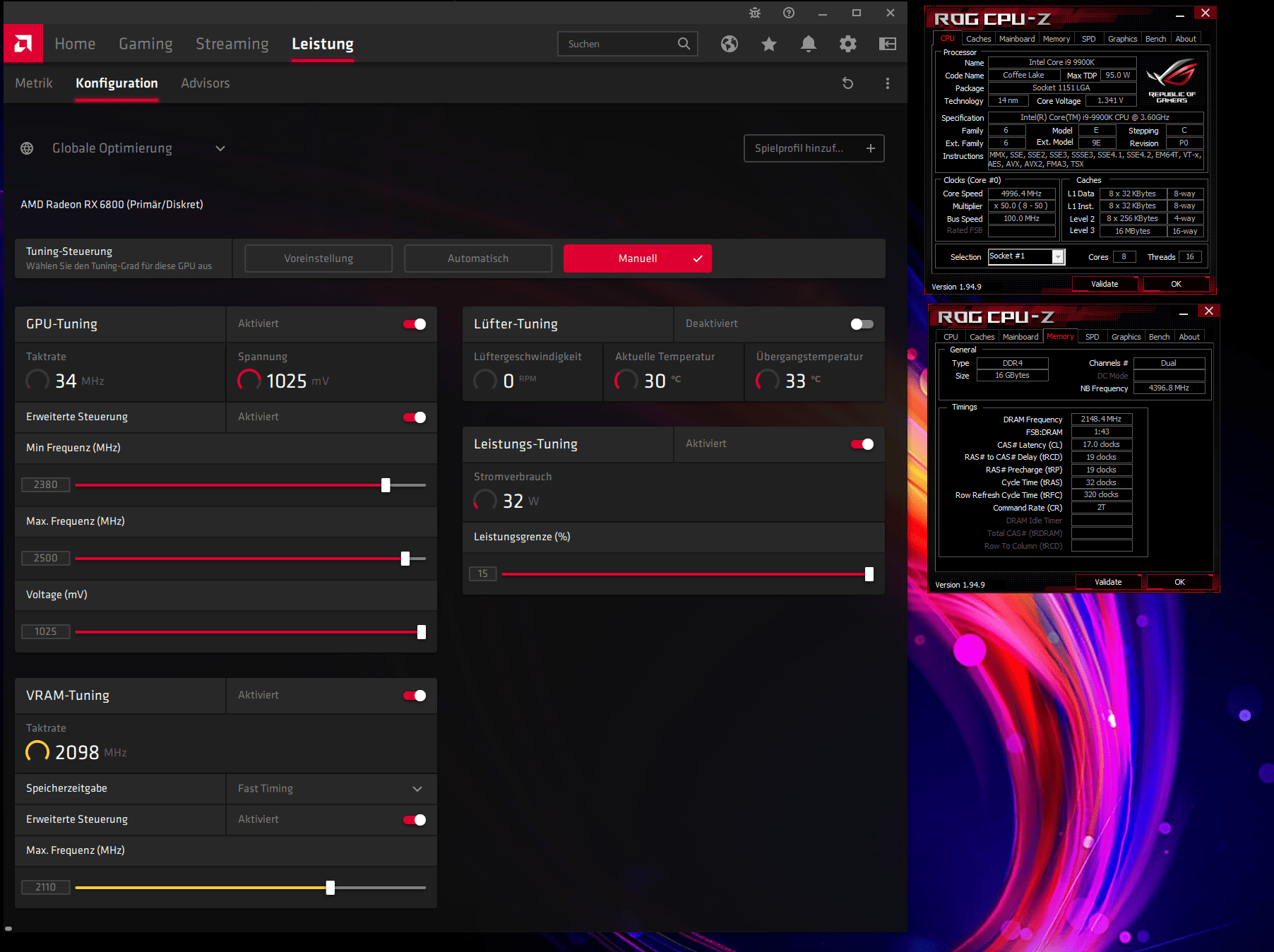

Auf deinen Bildern sehe ich, dass die Frequenzen, die da anliegen relativ niedrig sind und die Kurve rumschwankt, trotz hohem MPT. Hast du die Auswirkung vom Min-Takt untersucht (, da Min-Takt bei dir 500 MHz nur ist)? Wäre an der Stelle interessant, ob es tatsächlich daran liegt. Am besten mit einem Extreme-Mark testen bitte.
Hallo Zusammen,
mich lese hier mal mit.
Meine 6800 XT läuft grad auf Spannung 1075/1100 bei 2450MHz und 2150mhz RAM mit Level 2 Timings.
Mit 1150mV Spannung komme ich grad so auf 2650mhz aber schwankt dann zu sehr in spy.
was hat das mit dem Min Takt zu tun? Sollte man den auch erhöhen?
lg
Schmenki

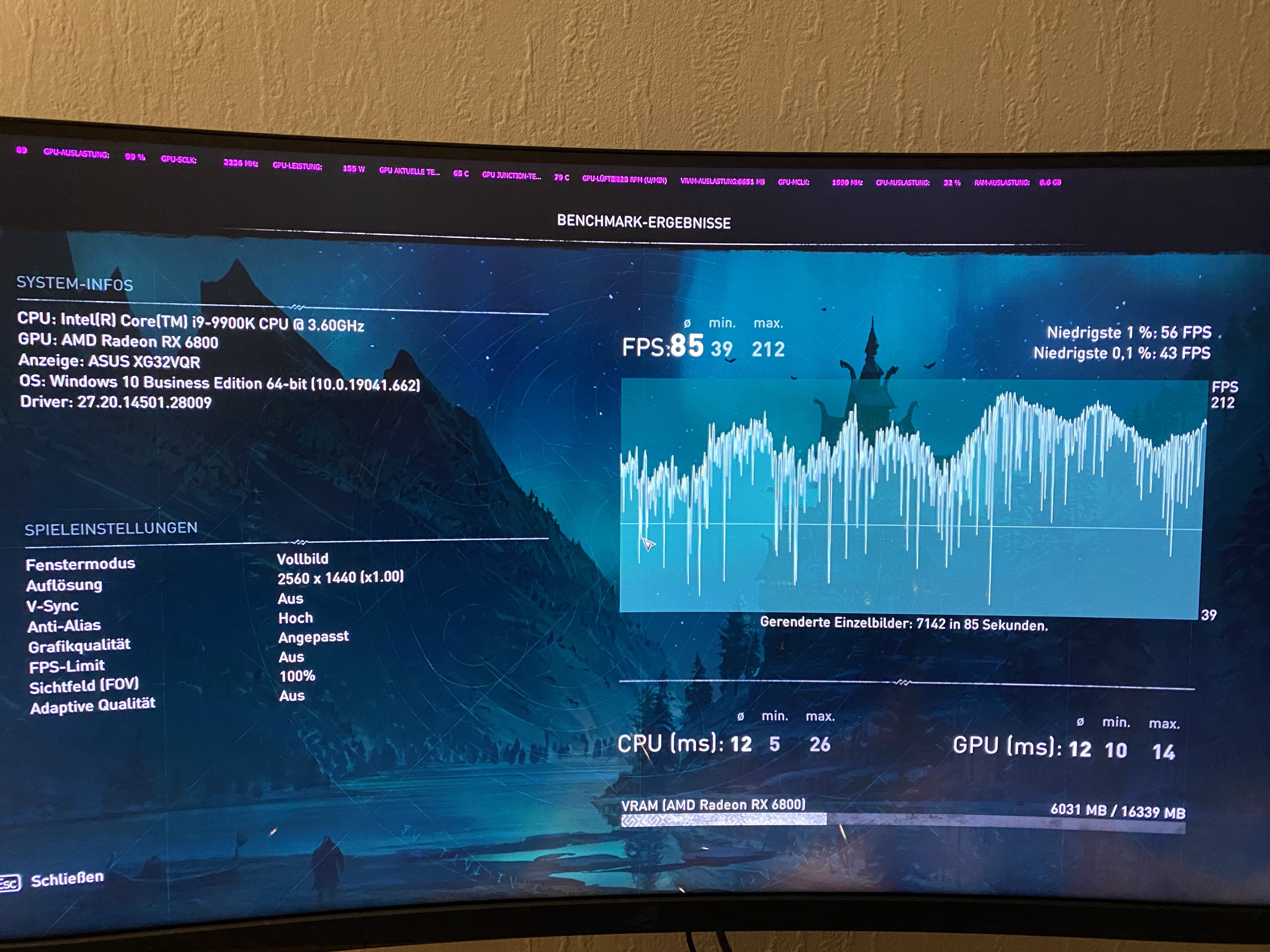

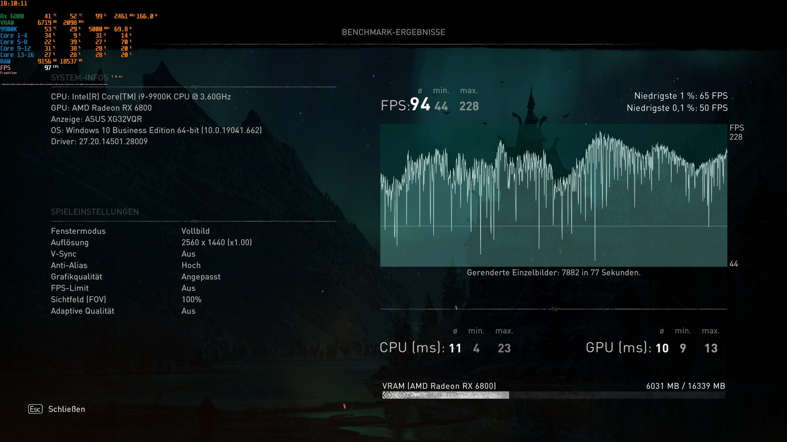

Selbst mit 1100 min und 1155mv max SoC V nichts zu löten an der Holzkiste :hmm:
Mehr kann ich mit meinem System in Valhalla nicht rausholen!
Sobald ich nur 1 Mhz auf dem Vram höher gehe, brechen die FPS ein. Ich werde für 24/7 auf 2480 Mhz Max runter gehen. Die Spieleleistung der Karte ist mehr als ausreichend.
Zum Vergleich mit Stock Settings:
